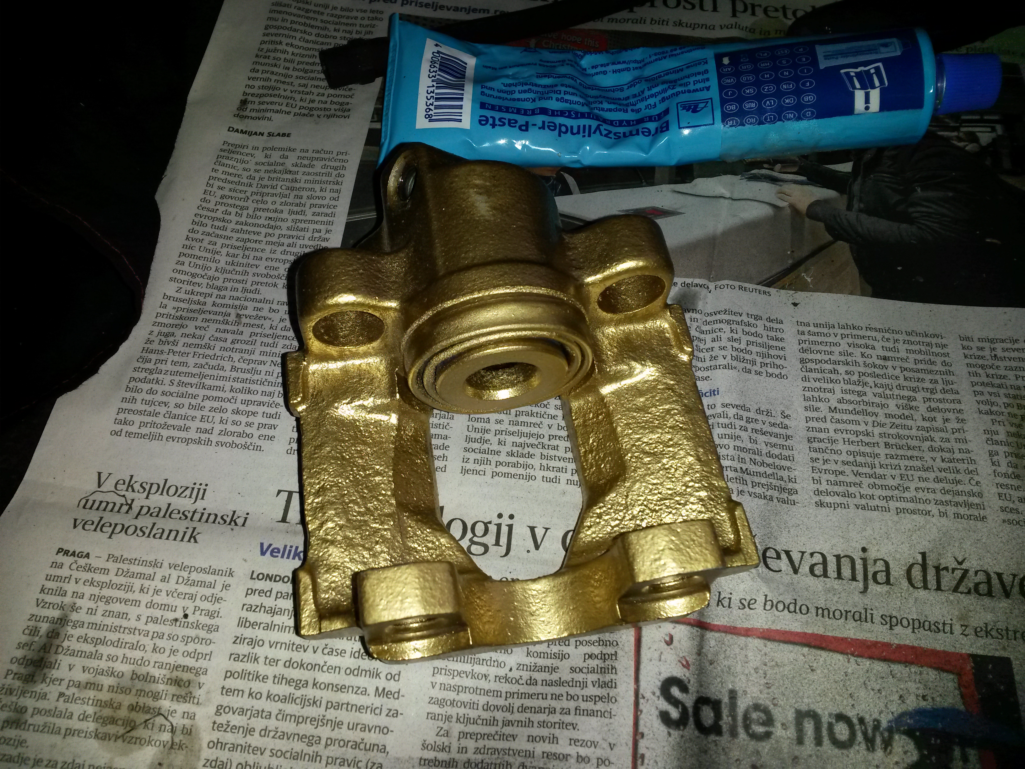

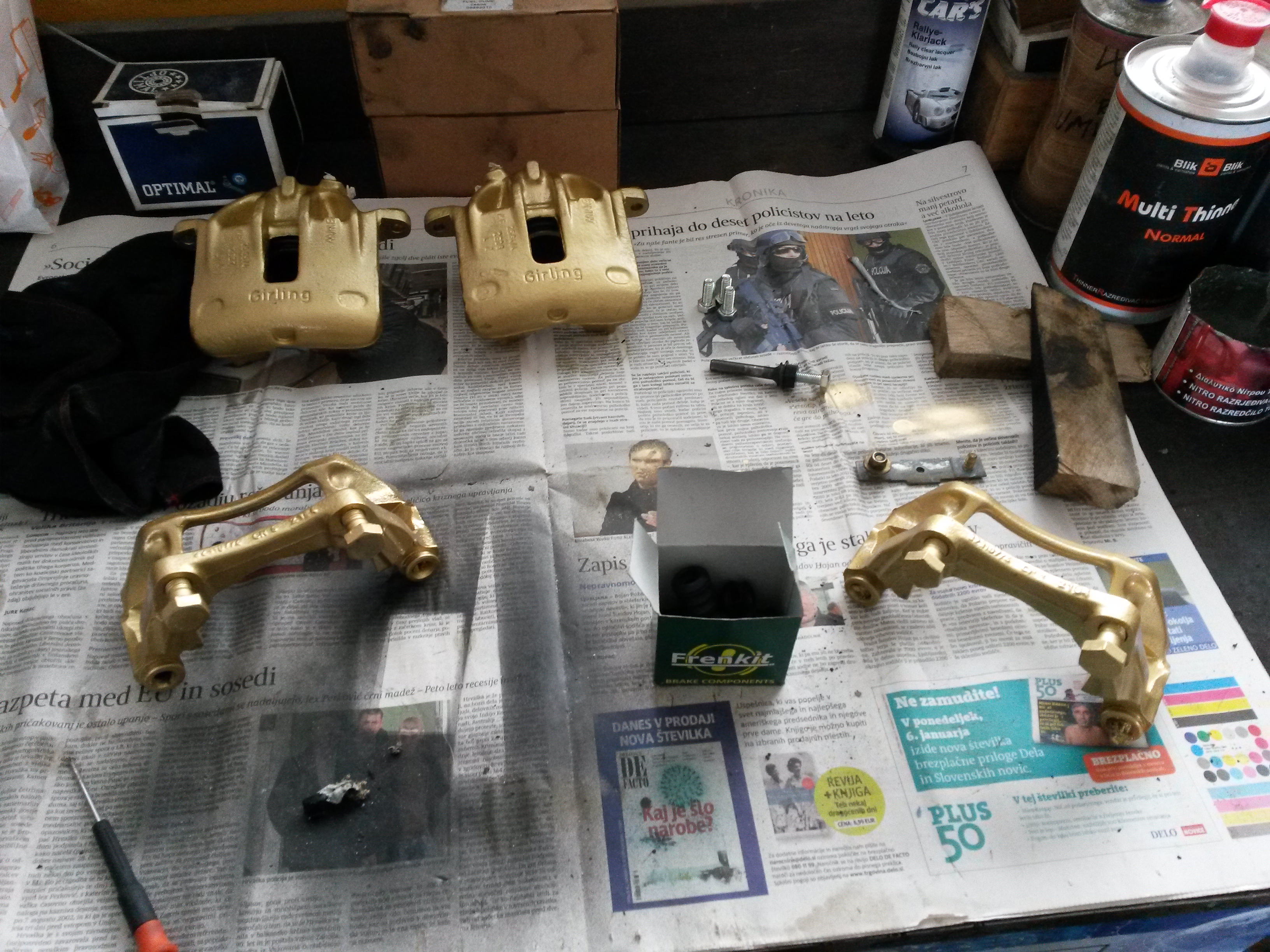

Nadaljevanje. Danes sva z lancerjem končala z menjavo tesnil na prednjih čeljustih in začela z menjavo na zadnjih.
Priprava materiala:

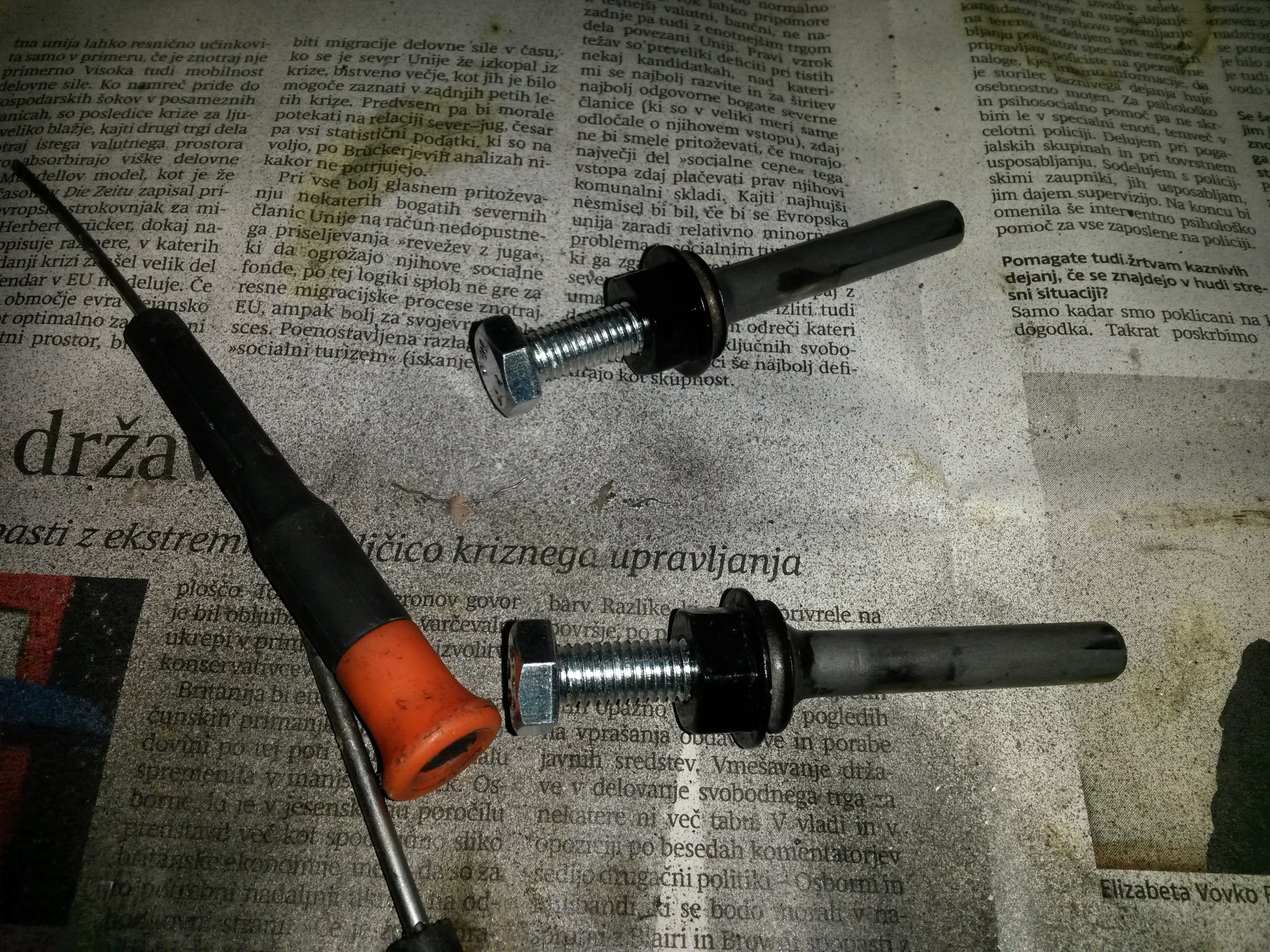

Odstranjevanje slojev barve z navoja pritrdilnih vijakov:

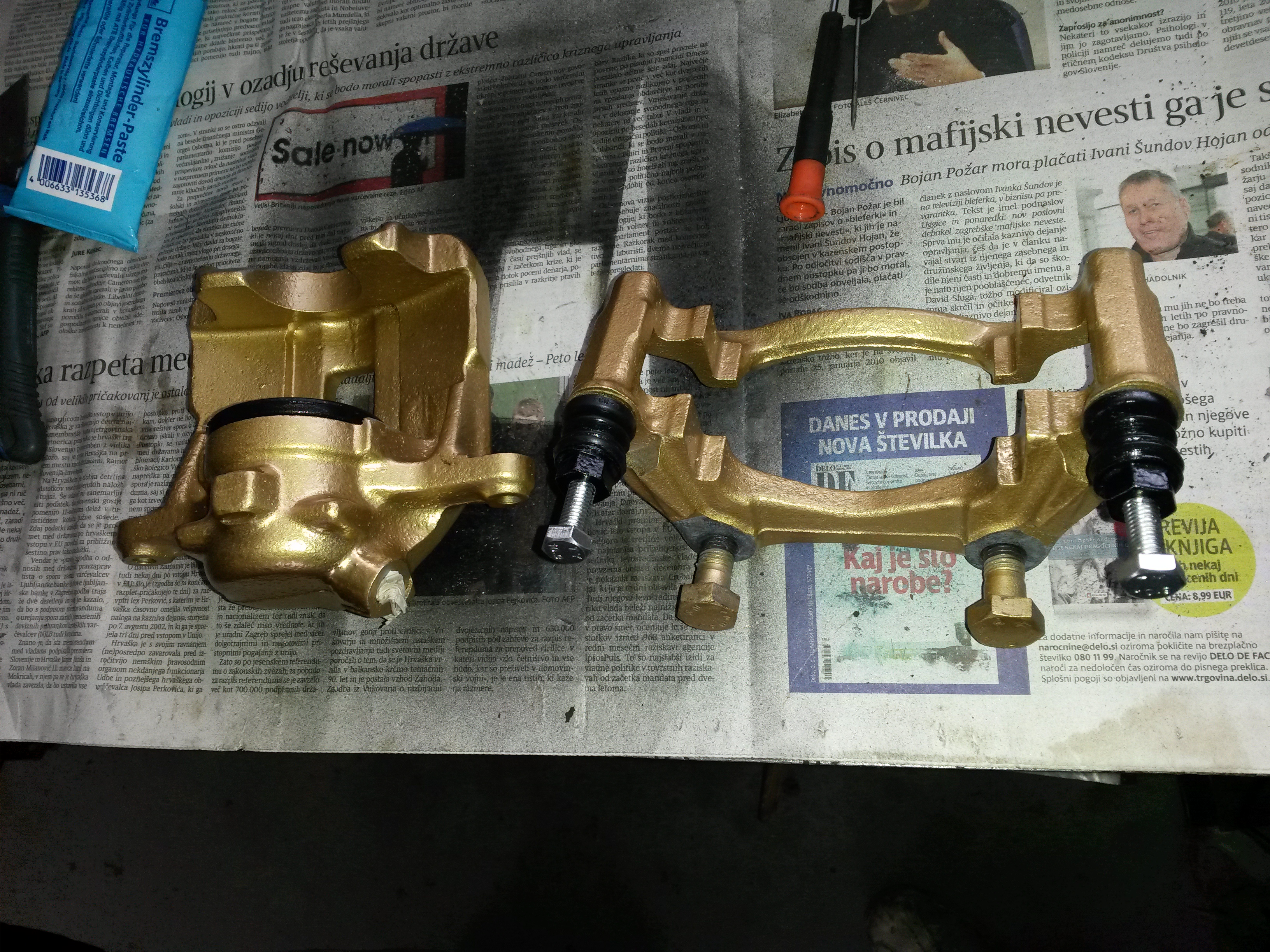

Novi M8x20 vijaki privijačeni v vodila:
Montaža vodil z novimi gumicami:
Končano:
Zadnje čeljusti tipa ATE medtem nestrpno čakajo:

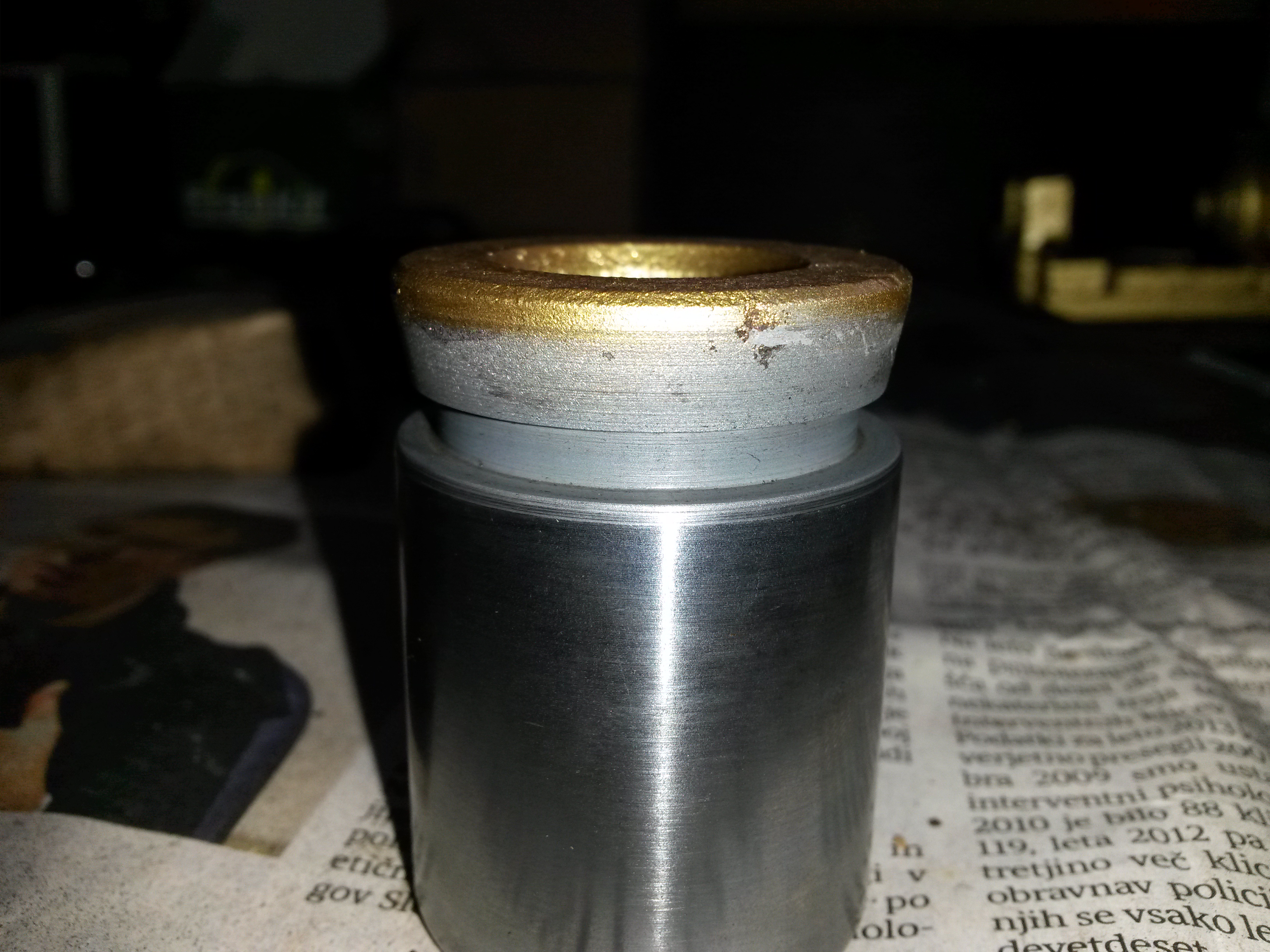

Batek in cilinder zadnje čeljusti sta bila kot nova :O lucky me, ni bilo potrebno veliko priprav:
Set gumic za zadnje čeljusti:
Postopek menjave nekoliko drugačen kot pri Girling čeljustih, ampak vseeno podoben:
Trenutno stanje je:
Treba postopek ponovit še na drugi čeljusti, sestavit z drugim delom in potem je razen nekaj malenkosti to to. Za tem sledi montaža na vzmetne noge, zadnje roke in ostala periferija okrog tega. :D

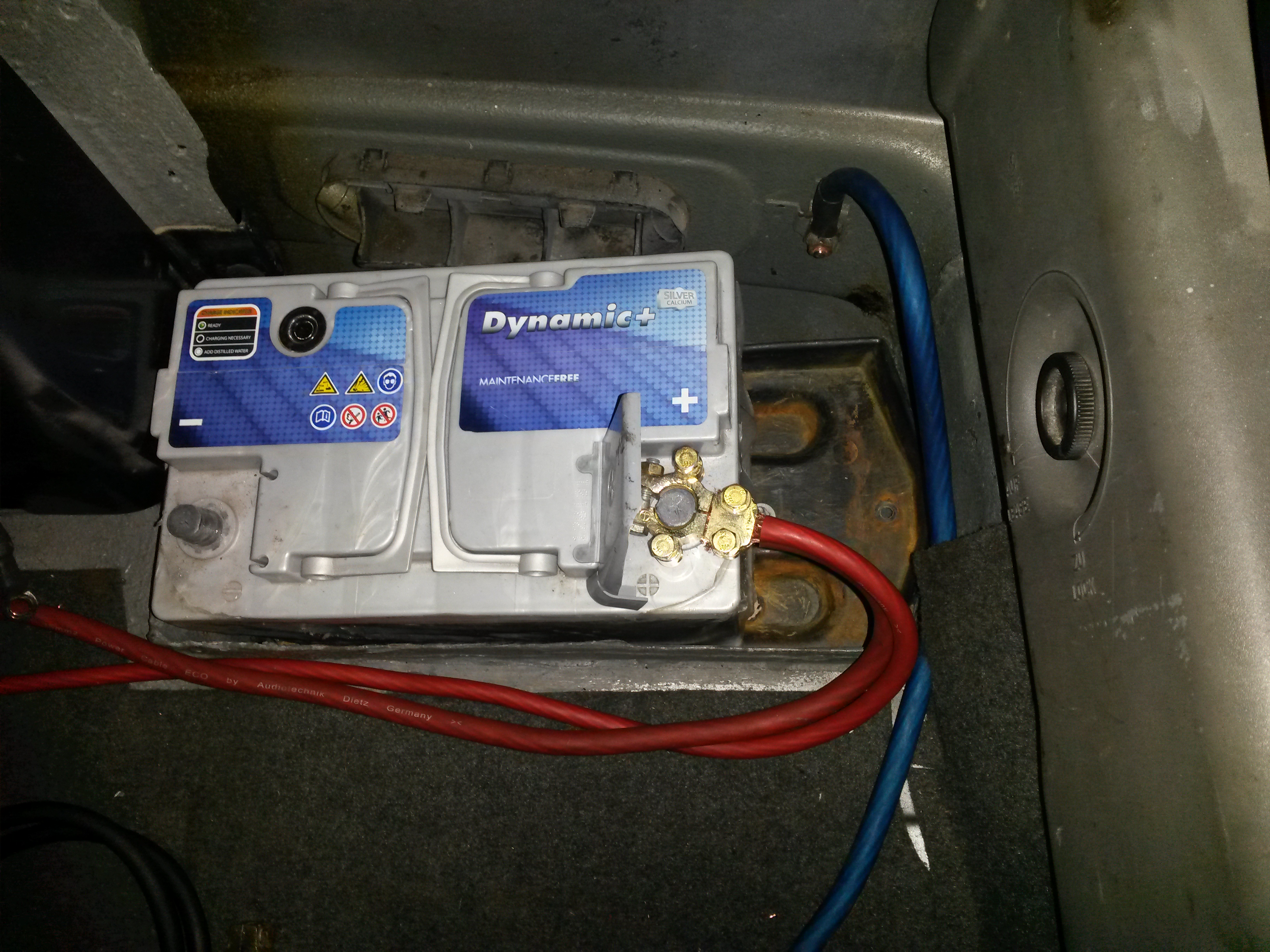

Evo odličen začetek božiča :-q Očitno se mi je slabe tri leta star akumulator dokončno sesedel (garancijsko menjan marca 2012, prvi je po dveh letih tudi riknil). Res da je doživel dosti sunkov ma vseeno bi moral preživeti. :((
Skratka dynamic plus ne priporočam: http://www.akumulator.si/izdelek/A1%201 ... namic-plus
OdgovorNapisal/-a marc » 26 Dec 2014, 20:08
Nekako je ratalo napolnit hudiča. :D Sicer do 12,4V, ampak zaenkrat aku drži napetost. Če pride do ponovnega večjega padca pa ne bo druge kot menjava.
Evo krivca:
Ja, vem, da je v originalu akumulator okrog obrnjen samo, ker je pladen malo bolj pod naklonom, ni šlo potem nataknit gor moje plus kleme (kot rečeno, več o akustičnem projektu kdaj drugič). :D
