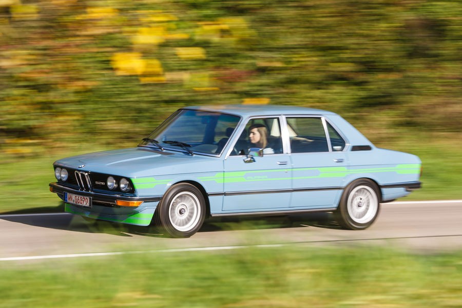

Hja če je pa zginla ena e12 z a.neta, za kero sm še sam reku da bi jo blo fajn it pogledat za nekoga k ma strast za te mašine. Kaplja čez rob je bil pa podatek z m20 motorjem ;)
Upam da čimprej odpreš temo in nas use obvestiš o tem. Za okus pa ena fotka men noro lepe e12. Keri me poznajo bojo z zaprtimi očmi vedl da gre za Alpino :)

Hehe, Alpine so hude, ampak tok daleč še nisem. :P Kar sem vidu E12k, mi je pa tale daleč najlepša: http://www.stanceworks.com/2014/04/a-ba ... d-bmw-e12/
