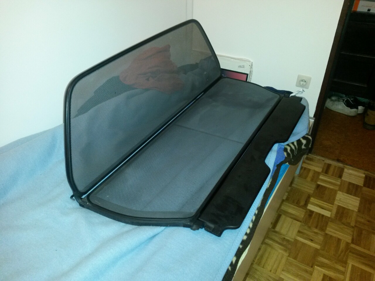

Če strukturiram novosti po času sledi najprej nakup originalne veterne mreže v marcu, ki je avtu manjkala:
