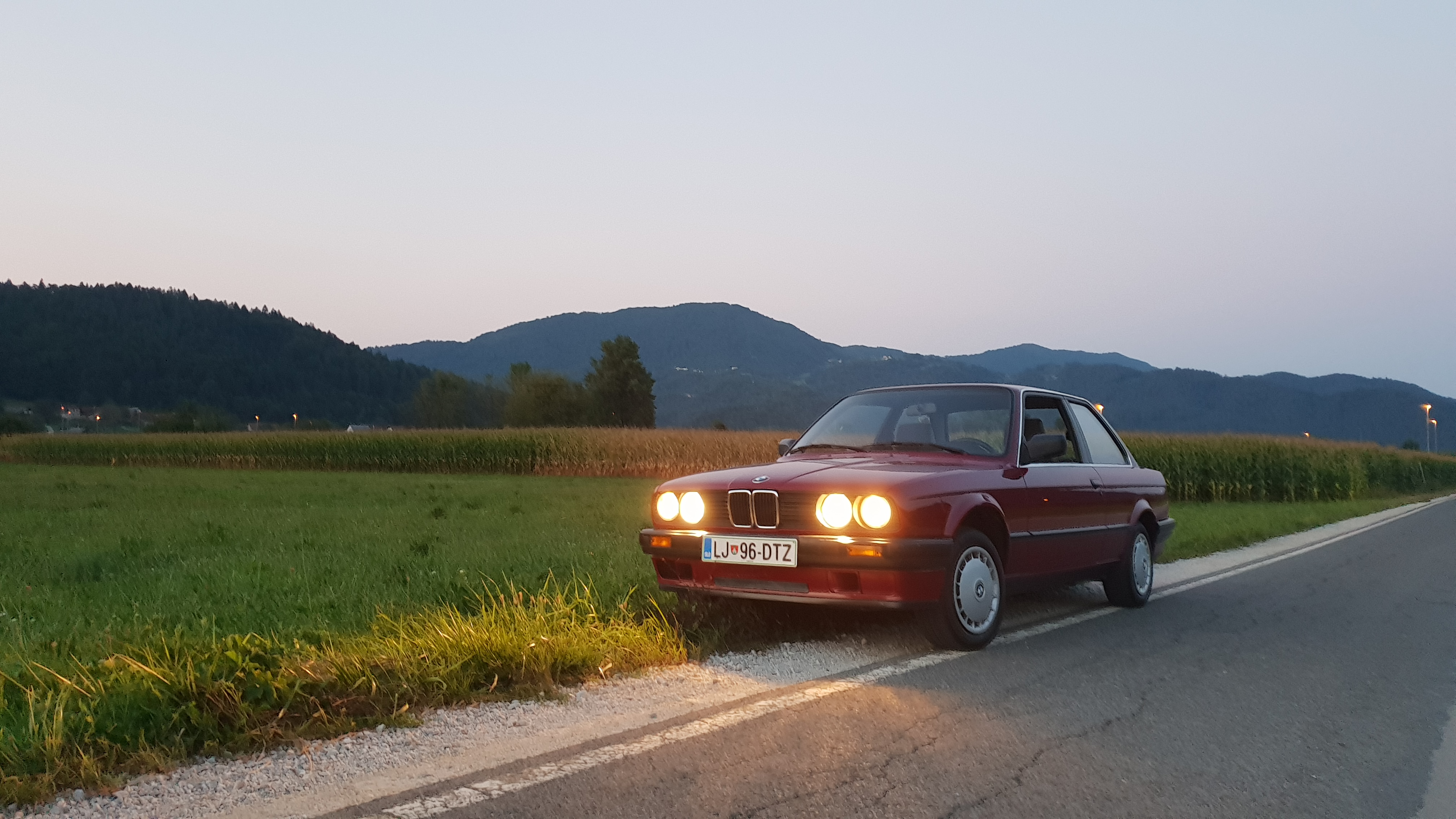

Bom pa še jaz predstavila mojo novo pridobitev :)
Prejšnji mesec sem od nekega gospoda kupila omenjeno E30ko - ta je bil drugi lastnik, pri katerem je bil avto 2 leti in je večinoma stal, ker ima še kar nekaj drugih avtov in mu je bil ta očitno malo odveč. Šli smo tudi do prvega lastnika, ker smo se želeli dobro prepričati pred nakupom in izvedeli, da je bilo za avto res dobro poskrbljeno (še v garaži je stal na preprogi in ne na trdih tleh :p ), bil je redno servisiran in gospod ga je vozil le do bližnje službe in nazaj. To se je poznalo tudi na kilometrih, ob nakupu jih je imel približno 120.000. Drugače pa 316-ka (še s fergazarjem), trovraten in vinsko rdeče barve (mam še original prospekt z barvnimi kombinacijami hehe). Letos dopolnil okroglih 30, tako da sem šla prejšnji teden urejat certifikat in ga registrirala kot starodobnika. :)
Moram rečt, da je avto precej lepo ohranjen. Ima nekaj napak, kar je pa čist sprejemljivo za njegovo starost :) glede notranjosti sta 2 zadevi - števček za temperaturo ne dela in pa sovoznikov senčnik visi dol in noče stat lepo ob stropu. Peljala sem ga že do avtoelektričarja, pa pravi da bo treba zamenjat cel števec, ker niso problem samo kontakti. Me pa nekaj zanima in sicer, namesto števca za obrate je ura (kar se mi zdi čist zanimivo, ampak ne preveč praktično :p ) in a bi se dalo gor namontirat sklop števcev skupaj s tem za obrate namesto ure? Ima kdo s tem izkušnje?
Glede karoserija pa - je nekaj manjših mest rje, ki bi jo rada čimprej sanirala, da se ne poslabša. Če pozna kdo kakšnega dobrega kleparja in ličarja, se priporočam za nasvet ;;)
Na avtu nimam namena kej preveč čarat, poštimala bo to kar je za poštimat, imam pa željo da avto ostane čim bolj stock. Edino kakšnih bbs-k se pa res nebi branila ;) torej zaenkrat moj to-do list zgleda takole:

Prilagam še par slikic :D
Nadležen senčnik :p
Nov avspuh seveda :)
Notranjost :)
Prvo pranje in sesanje
Prvi mali roadtrip :)
