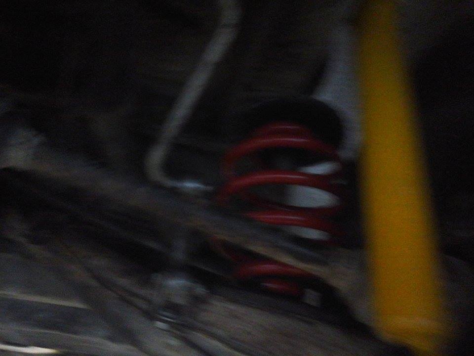

Avto se pelje čisto drugače. Ne vem ali je to bolj od stabilizatorja ali bolj od TA-Tech podvozja, ampak sedaj je v ovinkih veliko bolj "tail happy" :) Razen tega je nadležno nagibanje v ovinkih skoraj čisto izginilo. Kar se tiče udobja, mi trenutno podvozje ni pretrdo, se da peljati tudi kot daily. Se bom pa malce bolj izogibal makadama. :) Uglavnem, sedaj se pelje skoraj tako dobro, kakor sem zmeraj upal, da se bo, ko sem ga prvič zapeljal z dvorišča. :)
Je pa tole testno obdobje terjalo davek, in sicer v obliki tega, da je v levem bobnu počila spodnja vzmet, ki "špona" skupaj pakne. Cilinder je nato čisto porinilo ven, ker ni bilo upora, kar je povzročilo še odtek vse zavorne tekočine, poleg tega, da je v bobnu naredilo veliko razdejanje.
Na kratko, avto se pelje vsakič bolje, vendar je vsakič kaj novega za popravit/dodelat. Poleg tega, da sedaj, ko se dejansko drži ceste kakor se jo mora, še bolj kriči po večji moči, ki jo ubogi zmatrani 1.6 fergi ne proizvede.

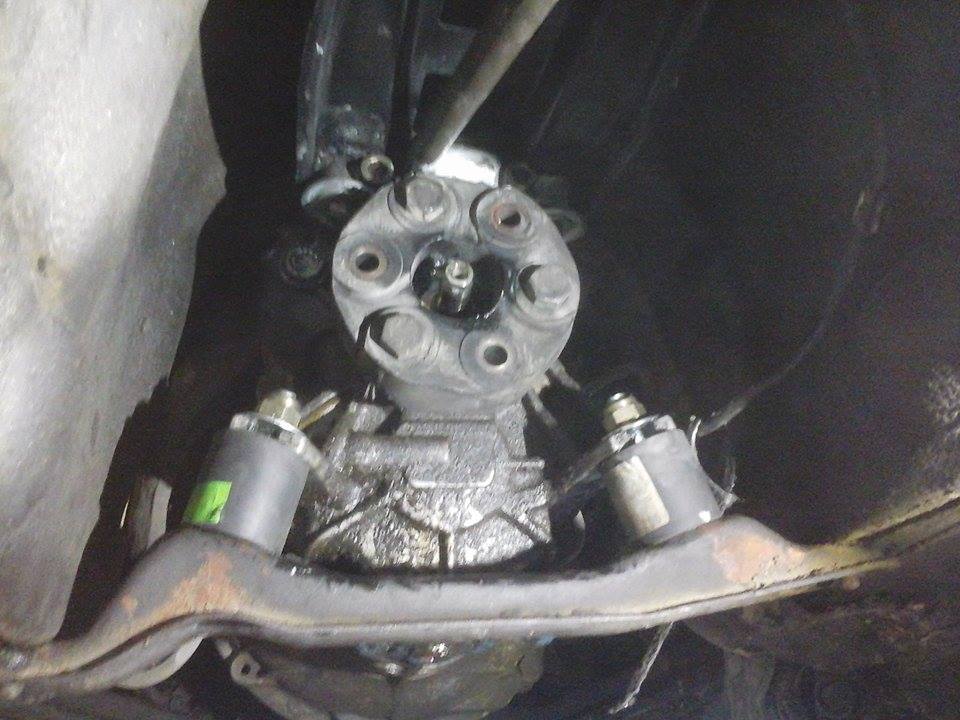

Ko pa smo že pri popravilih, smo se lotili tudi odprave lufta v prestavni ročici. Puše v vzvodovju so bile nanovo podrejane, zamenjali smo tudi oba nosilca menjalnika, ter fiksno pritrdili "plato" ki drži vzvodovje za prestavno ročico. To plato so, kolikor jaz vem imele le PPFL M10 E30ke, ker imamo tudi 2 menjalnika iz PFL 316k, in imajo le en preprost nosilec nad vzvodovjem, ki vzvodovje drži gor (drži se na enem mestu na menjalnik, na drugem pa na šasijo), ta menjalnik pa ima 2 gibljiva nosilca na menjalniku za plato, poleg nosilca na šasiji, kar pomeni še več možnosti za luft. To smo odpravili s fiksno pritrditvijo plate na menjalnik, kar sicer pomeni zelo zelo minimalno povečanje vibracij na prestavni ročici, vendar to sploh ni težava. Če avta ne voziš vsak dan sigurno ne bi opazil razlike. Se pa zdaj zelo lepo da prestavljati prestave. (beri: peta ni več v sovoznikovem kolenu in druga ni več v voznikovem naročju. :) )

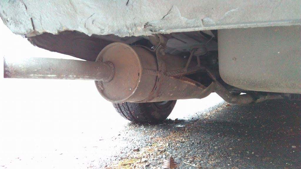

Torej božiček je letos prinesel......
Straight pipe na E30ki :)) :))
Backstory: fergiji imajo omejilec obratov ki vzame iskro, ne bencina... kar pomeni, ko je izpuh dodobra ogret, sekajo ven plameni :D pač to izredno zabavno funkcijo smo očitno enkrat preveč uporabili, in je očitno... no... dobesedno razstrelilo zadnji lonec in ga odprlo kot banano. =)) =)) update zvoka in sekanja plamenov seveda sledi.. gre pa po praznikih gor drug lonec :)
