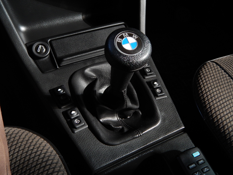

Nujno pa se moram zahvaliti marcu, ki mi je priskrbel originalna nova stikala, marc hvala! Dolžan sem ti za kavo, in še kakšen kos za tomosa :-bd

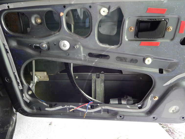

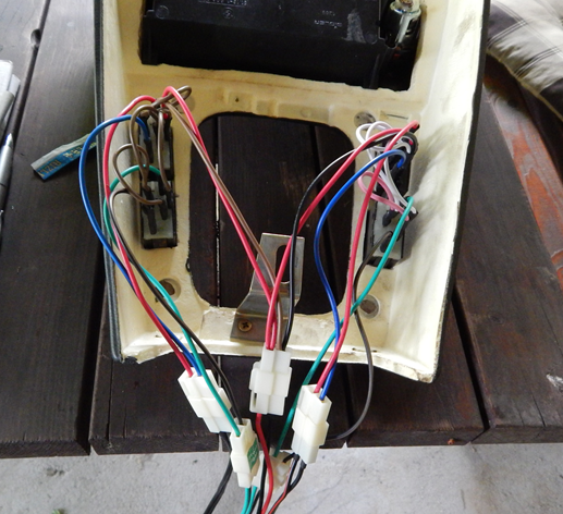

Nabral sem ves potreben material za montažo: kable, konektorje, požirke, vezice,.... vse kar se za montažo potrebuje saj je sistem le kitajski in lahko pričakujemo da pol stvari ni zraven ali pa so nekoliko hmm...nepotrebne, pa še kabli so načtrovani za stikala na vratih tako da jih je bilo potrebno nekoliko preurediti. Ja na zelo skromnih navodilih je vgrajevanje mala malica priklopiš + in – povežeš s konektorji in dela, ja in ne ni šlo tako,

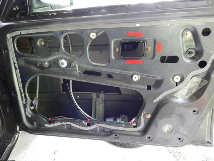

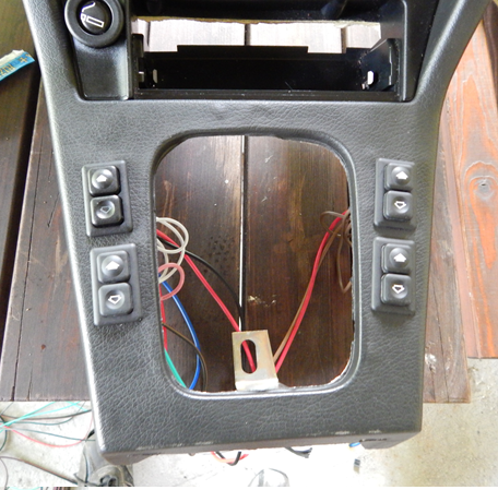

Kitajska stikala je bilo potrebno odstraniti in na originalnih stikalih poiskati pine, ni bilo večjih težev, zrezal sem luknje za stikala na sredinski konzoli
pripravil sem še kable nekoliko daljše tako, da samo še vržem vse v avto in povežem z motorčki,
avto sem razkopal, vrgel tapete dol in se najprej lotil nekoliko bol mehaničnih stvari, poiskal sem primeren porostor za elektro motor in ga povezal z vinto na ročki,
nekoliko sem se lovil, no ja cel popoldne, ampak nič zato počasi in z užitkom kajne? Ker je bila nasljedni dan sobota sem imel cel ljubi dan za ta užitek, ki se je počasi a vstrajno sprevračal v nočno moro X( , motorčki so sicer recimo solidno delali na baterijo vrtalke ampak sem si rekel na akumulator bo že bolje, napeljal sem vse kable po avtu čez vrata in jih povezal z motorčki in stikali, nič lažjega malo spretnosti, nekaj časa in vse je tip-top
probna vožnja: napajanje sem začasno vzel centralnemu zaklepanju in gremo probat.... sprednjo levo steklo se je odpeljalo v vrata kot vlak skozi tunel BP, ven pa nekolikšen moooo v motorčku ampak se je ustrajno prebijalo do vrha, rekel sem si ah slab akumulator ker mi že cel dan sveti lučka v kabini, prva densa stran z podobnimi simptomi OK v redu, veselje pa se je zaključilo na zadnjem levem steklu ki se je tudi brez težav zgubil v vrata, stisnem stikalo za gor pa samo glasen moooooo in neverjeta hitrost pomika stekla 1m/min #-o , bravo prej sem na morju predno se bo zaprl.... ja kaj češ ne gre vse kot si želimo, nič, stekla ven, vodilo ven spucat in namazat pa nazaj not...porazno nič razlike :(( , še enkrat tokrat samo dobo očistit razmastit in ponovi vajo, spet nič, ker je nekaj malega za nastavit sem se še z nastavitvami igral kakšno uro nato pa use skupaj poslav v ..ja točno tja X( , skuhal kavo pokadil nekaj cigaretov in tuhtal kaj bi se dalo še narediti, ja ideja, dejmo akumulator direktno na motorček in ja steklo je začelo naglo vzpenjati po vodilih :D ja tak je bil nasmešek na obrazu, in tudi hitro je šel, ko sem pogruntal kaj bo treba narediti, kitajski kabli niso dovol močni, da bi spustili nekaj amperov na nekaj metrov dolžine....bravo, zato pa so šle sprednja stekla normalno z mojimi kabli z manjšo dolžino, nič ne bomo šparal šel sem kupit kable 2x2,5 da bo sigurno (od viška ne boli glava) če se ti le ta višek ne ustavi v gumi med šasijo in vrati, ampak nekako je šlo use skupaj sem zvezal, zadevo ponovno stesteral tokrat z uspehom :-bd , napajanje sem priklopil direktno na akumulator seveda tudi varovalko, nekoliko sem še uredil kable in končal precej dolgo nedeljo.
Kako mi je prišel prav dopust saj še ni bilo videti konca.

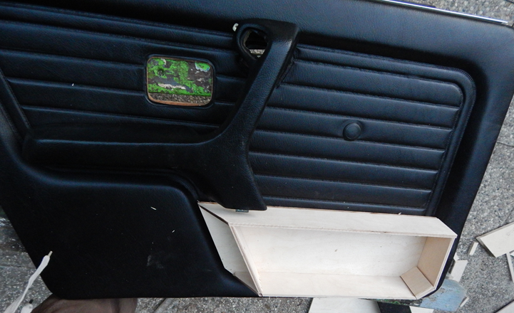

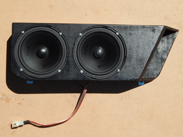

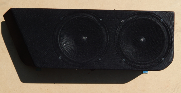

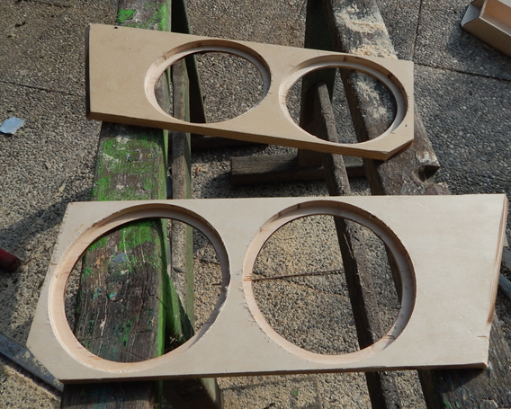

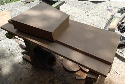

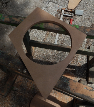

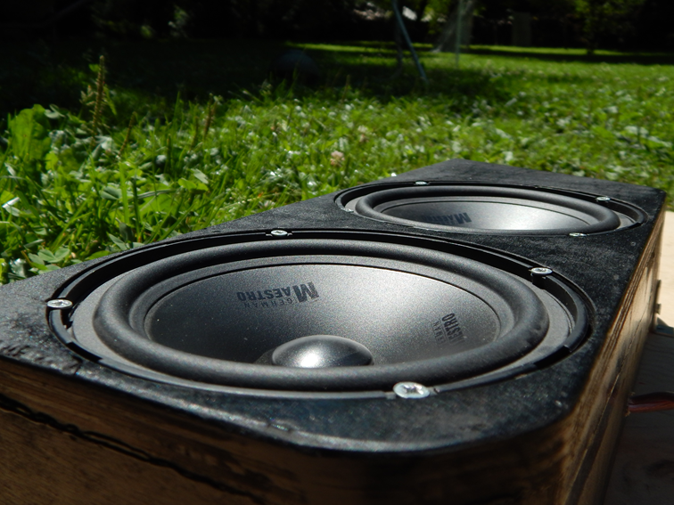

Ohišja sem izdelal z vezane plošče debeline 6 in 12mm, po vratih sem skopiral in nekoliko priredil obliko originalnega predalča v vratih, ki je mimogrede odlično mesto za kakšen super sprednji sistem
:D
izrezal sem še luknje za zvočnike, ki so potopljeni v ohišje.
Ohišje sem zlepil in klanfal skupaj, ga pobrusil in bolj klavrno pobarval z sprejom vendar nič zato, napeljal sem kable jih povezal na zvočniki zaporedno tako da sem iz dveh 2ohm zvočnikov prišel na 4 ohm.
Da pa nebo tako nemarno in vpadljivo sem ohišja oblekel v mrežico

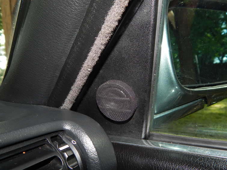

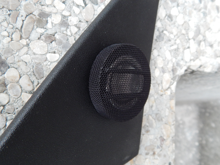

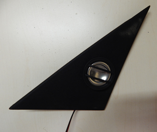

Zmontiral sem še tweete na trikotnike vrat
Tudi tweete sem nekoliko skril :D
Ohišja sem privijačil na tapeto čez originalne luknje,

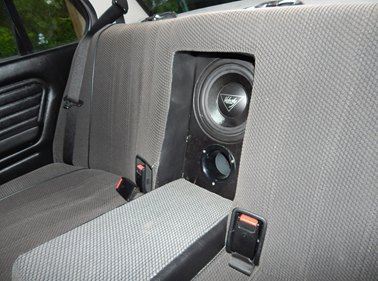

Ta zadeva je bila do nedavnega v avtu igra sicer presenetljivo dobro za zvočnik, ki bi moral biti obrnjen stran od poslušalca. (Če je kakšen zaintereseran škatlo imam še tako da je naprodaj, lahko tudi brez nizkotonca)

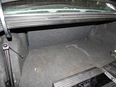

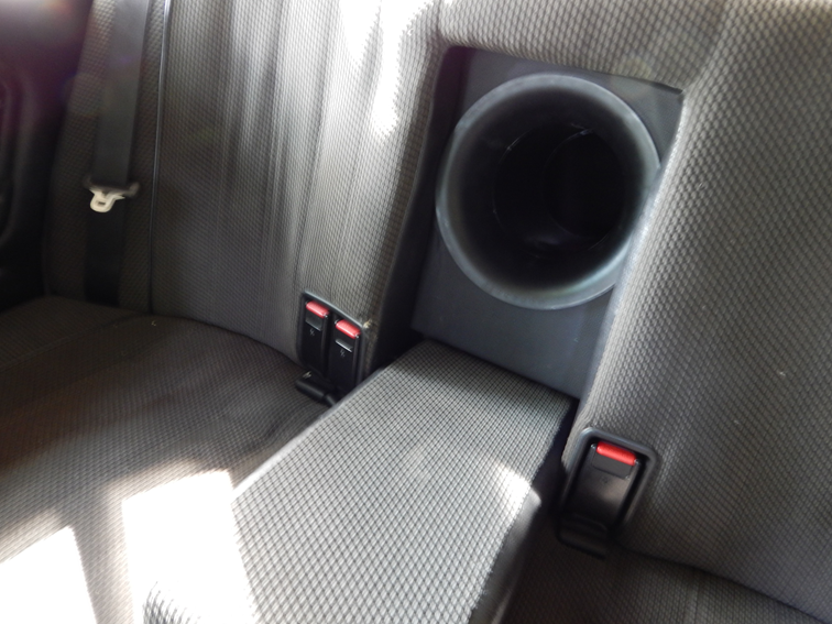

Pa še pogled iz prtljažnega prostora (se opravičujem za nered – ni meni podobno ;) )
3: Vgradimo nizkotonca v band-pass to pa je škatla ko je nizkotonec skrit v škatli, membrana ni vidna in je na eni strani v kompresiji na drugi strani pa ima cev, ki jo porinemo čez vrečo za smuči. No pa imamo nekaj, kar te odlično udari po hrbtu. Jo je pa hudič zadet, da igra kot si zamislimo.

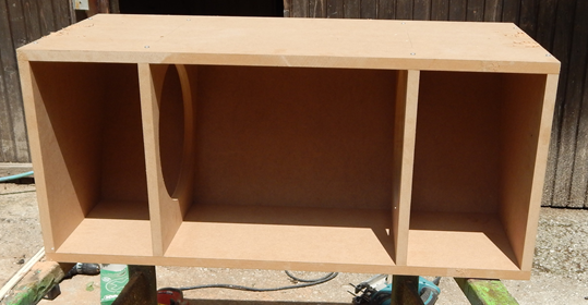

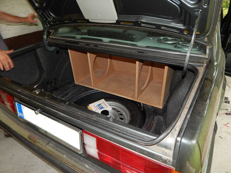

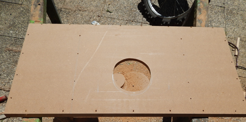

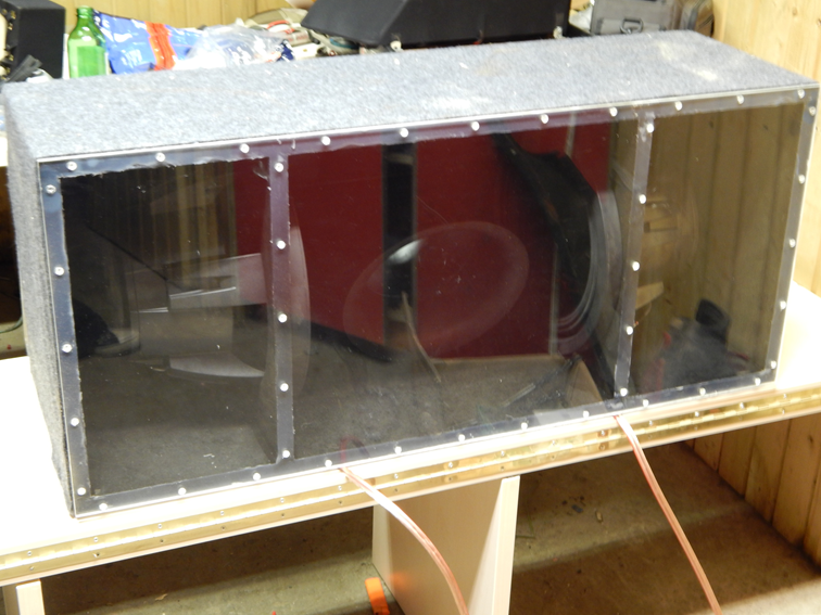

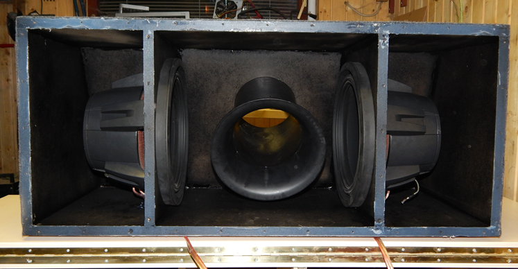

Škatlo za nizkotonec sem izdelal iz MDF plošče 19mm in ker sem mizar in ker sem jih izdelal že malo morje je bila to mala malica, ni bilo pa tako enostavno izračunati zadevo saj lahko kaj hitro iz odličnega nizkotonca naredimo sranje, ki dela vse prej kot pa igra.
Razžagani elementi
Predelna stena z izvrtino za nizkotonec
Evo pa stoji skupaj
Treba jo je še stesterat v avtu...prilega se odlično
Označil sem še kje bo točna pozicija cevi in izrezal luknjo

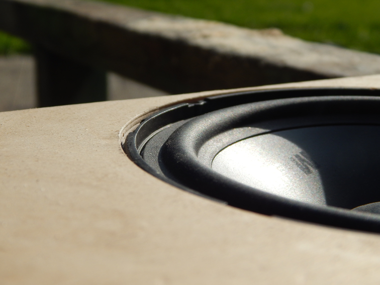

Škatlo sem še pobarval na črno jo oblekel v tapeto, vgradil nizkotonca in big-ass bass reflex cev

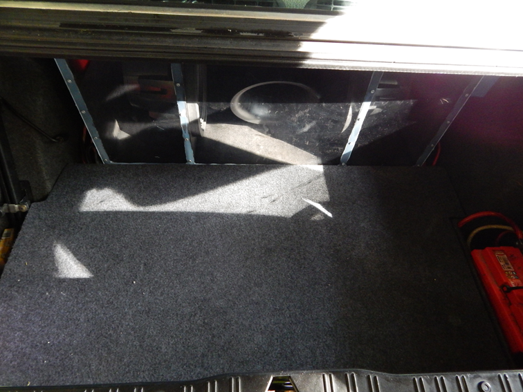

zadnja stranica ki je vidna iz prtljažnika pa sem se odločil, da se bo tokrat nizkotonce videlo zato sem uporabil pleksi steklo debeline 7mm če pa bo dovolj močan bomo pa videli.
in gas hitro v prtljažnik zmontirat preko 30kg veselja.

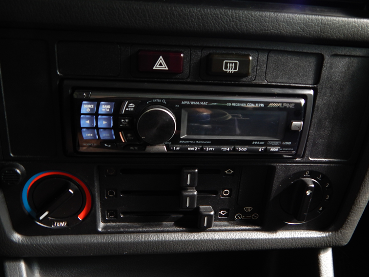

Radio:

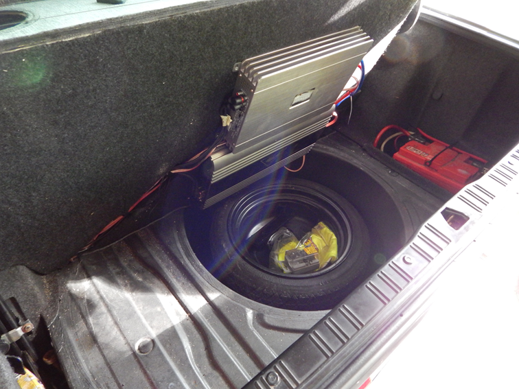

Da se ojačevalcev nebo videlo sem jih namontiral pod novo dno prtljažnega prostora, ja originalna rezerva odpade, zato pa paše razen velikanskega ET-ja VW polo l.98 tabolar cca 1cm distančnik in problem rešen.
Za akumulator še nisem uspel izdelati škatle bo pa upam da v kratkem.
Da nebo nemarno sem na odprtino za smuči namontiral novo leseno ploščo oblečeno v usnje in čez poveznil zadnji del bass reflex cevi.
Prtljažni prostor: Nekaj prostora je pa še :)
Sprednji sistem: škatla je nekoliko globja od originalnega predalčka zaradi vgradne globine zvočnikov
