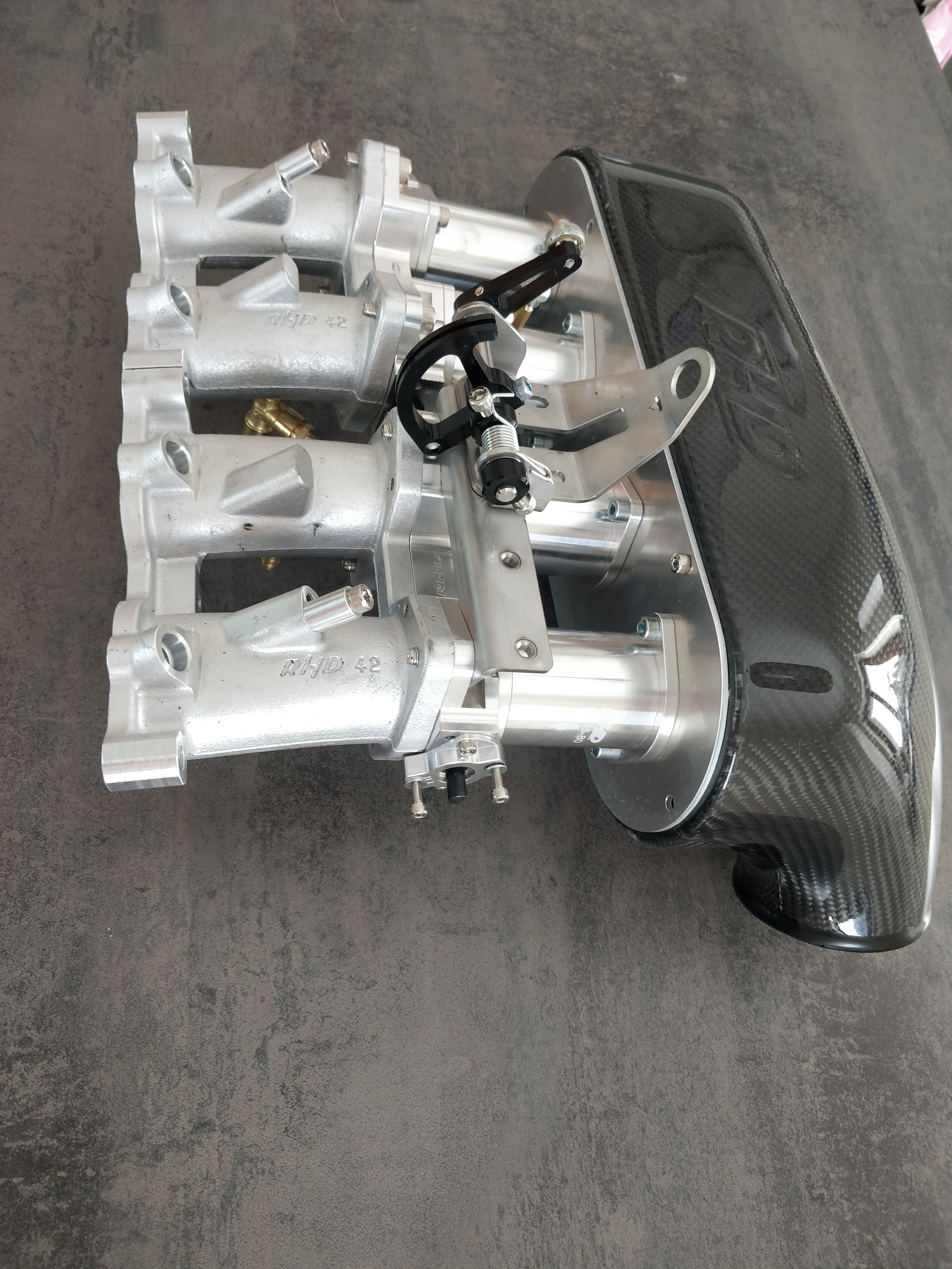

Jaz sem bil še bolj neučakan in sem od RHDja naročil ITB kit, imajo zdaj tudi s karbonskim airboxom.
Dela Mark istega ampak je naredil skoraj vse sam.
