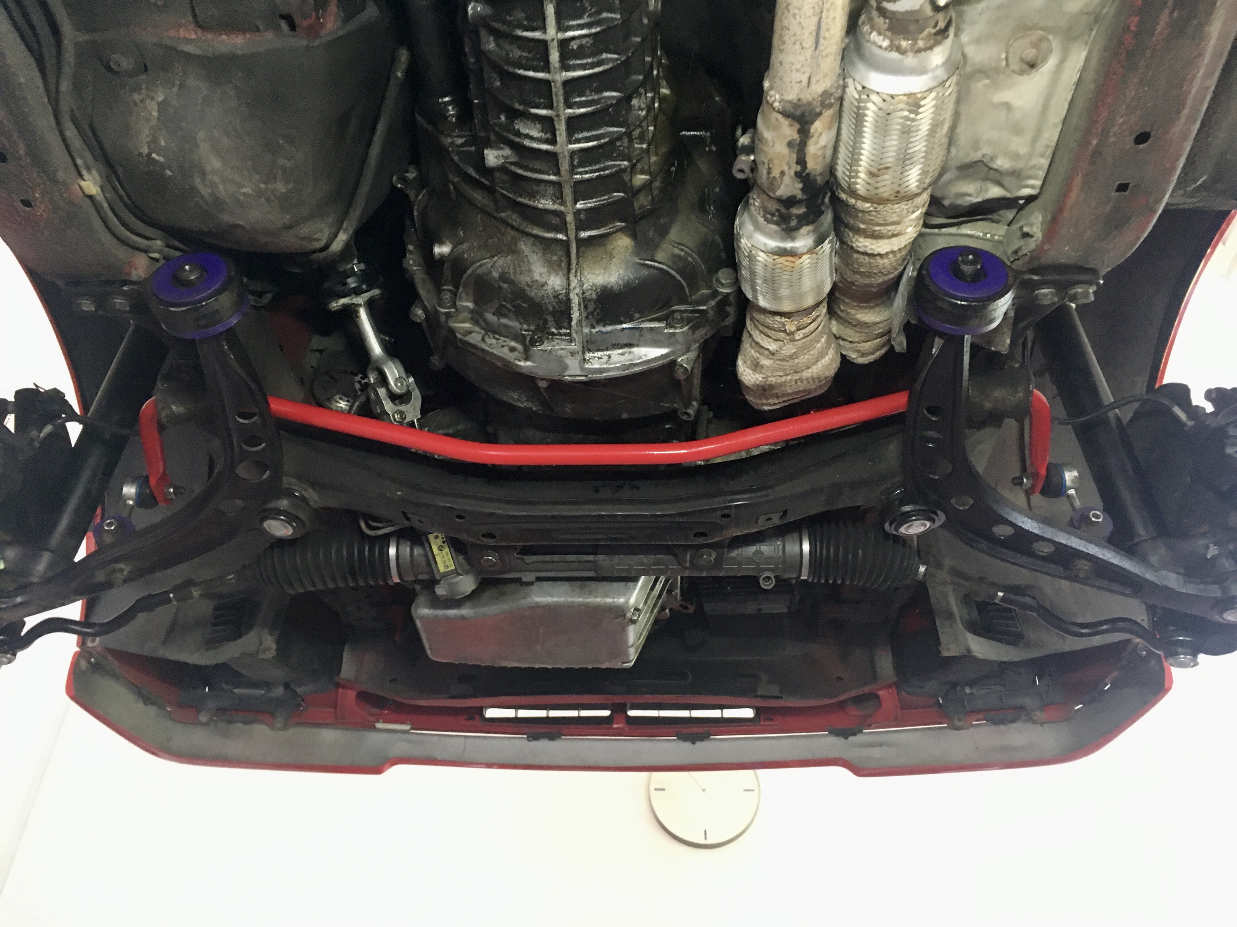

OdgovorNapisal/-a mark_grlj » 19 Jul 2021, 09:58
Evo pa se je le najdla volja in čas da se zmontira še e46 servo letev gor. Use je šlo brez problema gor, zdraven sm pa pomenju še vse končnike na rokah. Poslikam popoldne kako zdej zgleda od odspodej ker vedno pozabim slikat med delom :D

OdgovorNapisal/-a mark_grlj » 19 Jul 2021, 17:56
Evo slike. Kakor sm ze zograj napisou se je namestila volanska letev od e46 katero rabi podlozit 13mm da pase na e30 most. Koncniki pa morajo bit od e36. In to je to. Zdravn se je pa pomenjalo se koncnike na rokah, stabilizator sem dau 20mm ki sem ga imeu doma ze od prej na novo pobarvanga in pa se powerflex na roke ki so ble lih dol pobrane. Zdej bo pa mir za en cajt upejmo :)

OdgovorNapisal/-a mark_grlj » 23 Jul 2021, 13:29
DulE30 napisal/-a:Z vsako objavo lepša in boljša :) kje si nabavlja powerflexe?
Nabavu sm jih že za ta sivga ene 2 leti nazaj pr Racing zone, hrvaška firma tukej pr nas takoj čez mejo v Matuljah. Sam pomoje če bi šeenkrat naročou bi vrjetno uzeu Strongflex ker usi pravjo da je kvaliteta ista, cena pa nižja... tako se govori :-??
Optika narjena dva dni nazaj, use je v tovarniških specifikacijah kar je odlično, ker se ne da niti nič štelat razen spredaj stekanja :D Avto je zdej kr lepo agresivn in se da znim kr lepo manevrirat in igrat zdej. Volan pa ni zelo mehek, je še vedno mal trši (vrjetno zaradi servo pumpe ker je šohneja kakor od e46) kar mi seveda bolj ugaja da imas malo vec feedbacka s koles. Tako da je nekak občutek na volanu med vožnjo skorej kokr z navadno letvijo, na mestu pa seveda volan obrnes brez problema :D

OdgovorNapisal/-a DulE30 » 29 Jul 2021, 21:14
Se strinjam, volan je po mojih izkušnjah z original servo letvijo premehek, z e36 že dosti boljši, z e46 pa ravno pravšnji B-) :-bd
