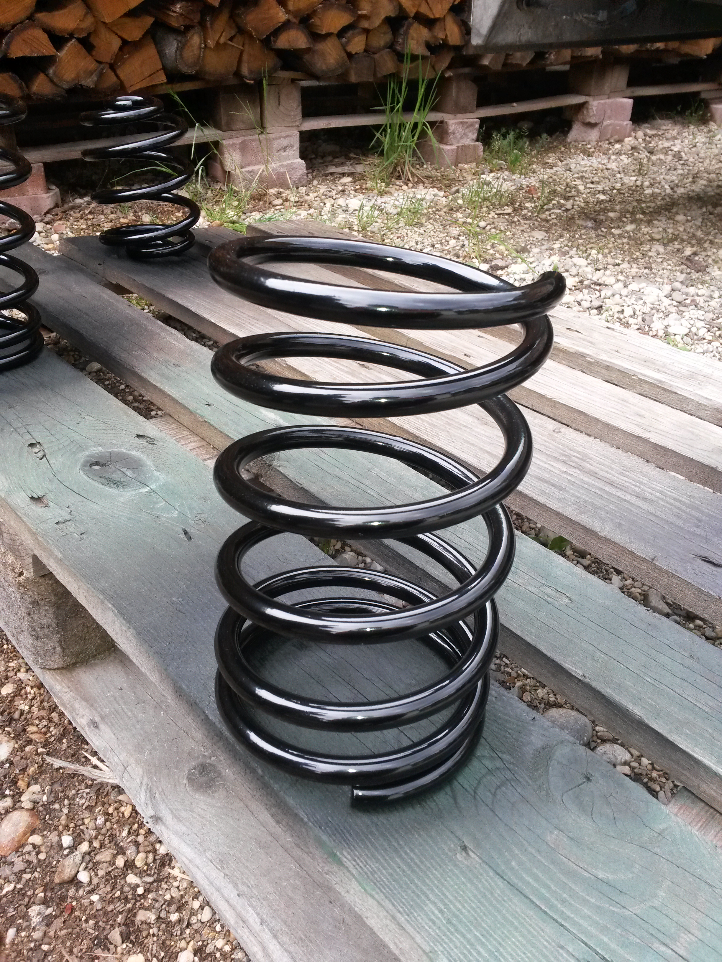

- pripravljene sprednje vzmetne noge na montažo amortizerjev + fedri, ki čakajo na barvanje v črno:
- amortizerja vstavljena v vzmetni nogi čakata še na preostale dele :D :
- pobarvani fedri in zavorna zaščitna pleha:
Produktiven dan, jutri pa začetek sestavljanja zadnje preme. :)

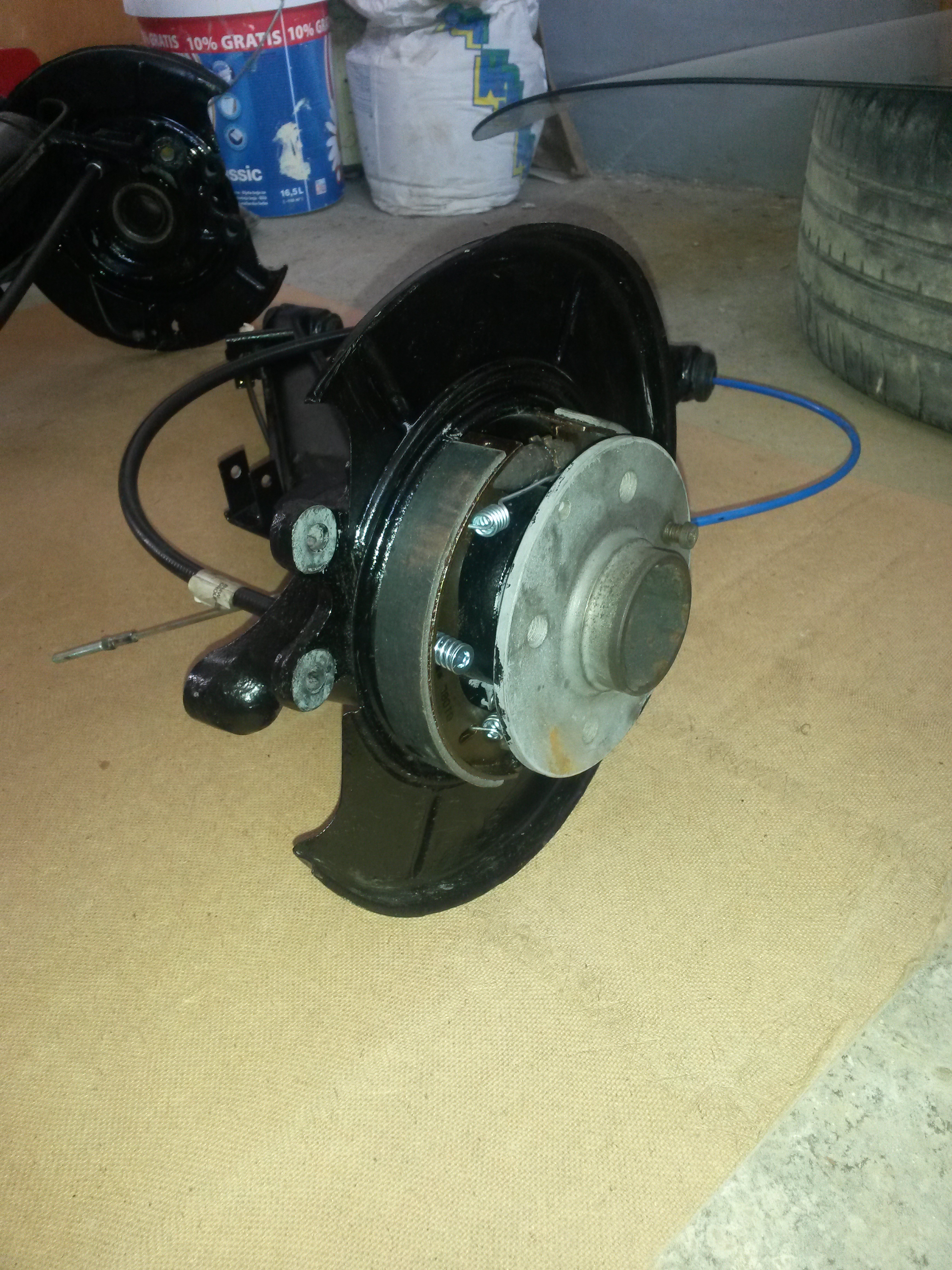

OdgovorNapisal/-a marc » 02 Maj 2015, 16:53
Čaka se še diske + ploščice in par malenkosti in je to to. Jutri kot rečeno proba višine prednjega konca. Nekaj slikic od danes:
