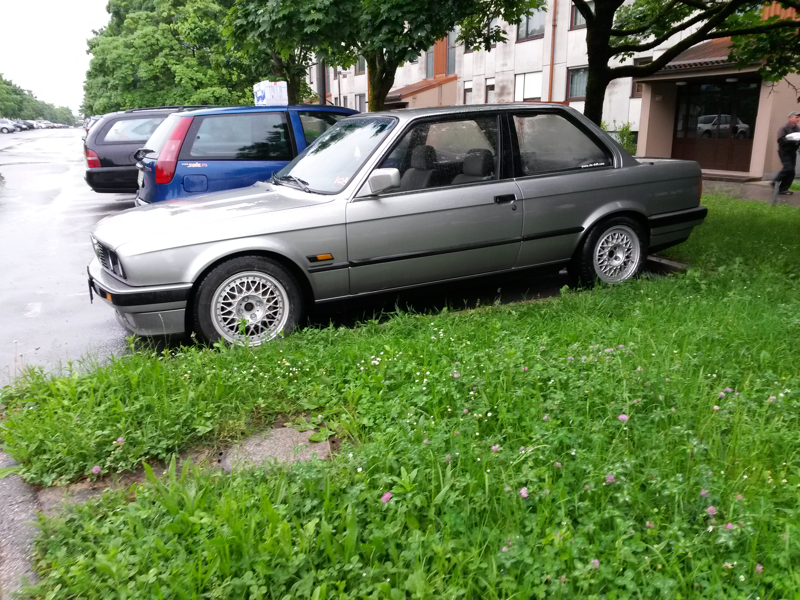

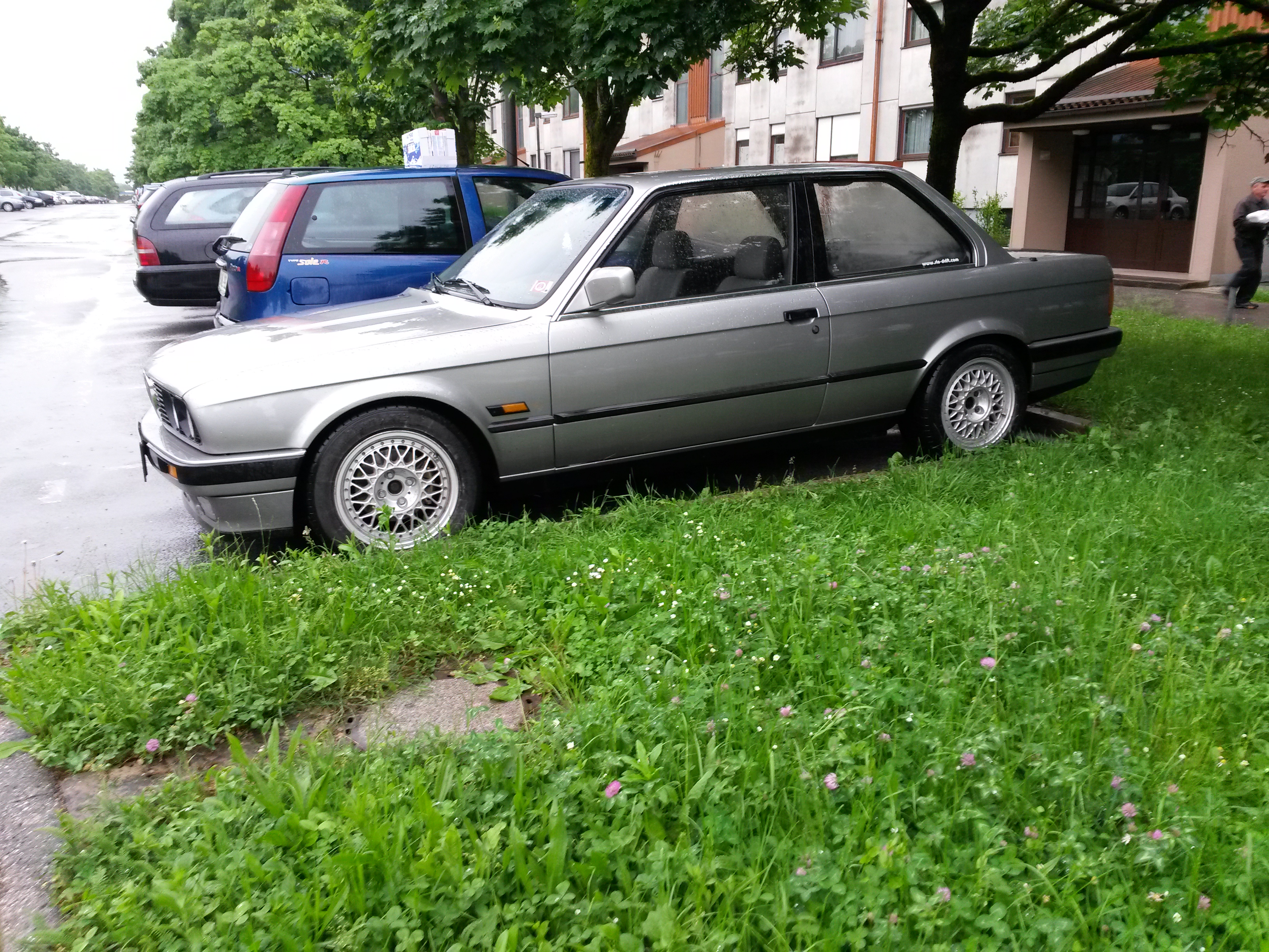

OdgovorNapisal/-a marc » 15 Maj 2015, 13:11
Z Urošem sva danes dodala še 2 srednji podložni zadaj, tako da je sedaj avto podložen z 10 in 7,5mm gumicami (kar je še na varni strani). Zadek je malo skočil gor in mislim, da je sedaj to to. B-)
Avto sem slikal, vendar je v živo razlika bolj očitna:
Za popravit ostaja torej še vzmetna noga in tuleč diferencial. :)
OdgovorNapisal/-a Matej » 15 Maj 2015, 15:39
Tudi na sliki se kar pozna višji zadek. :) Izgled je sedaj kul, kaj pa vožnja? A si že kaj sprobal na ovinkih? :D
