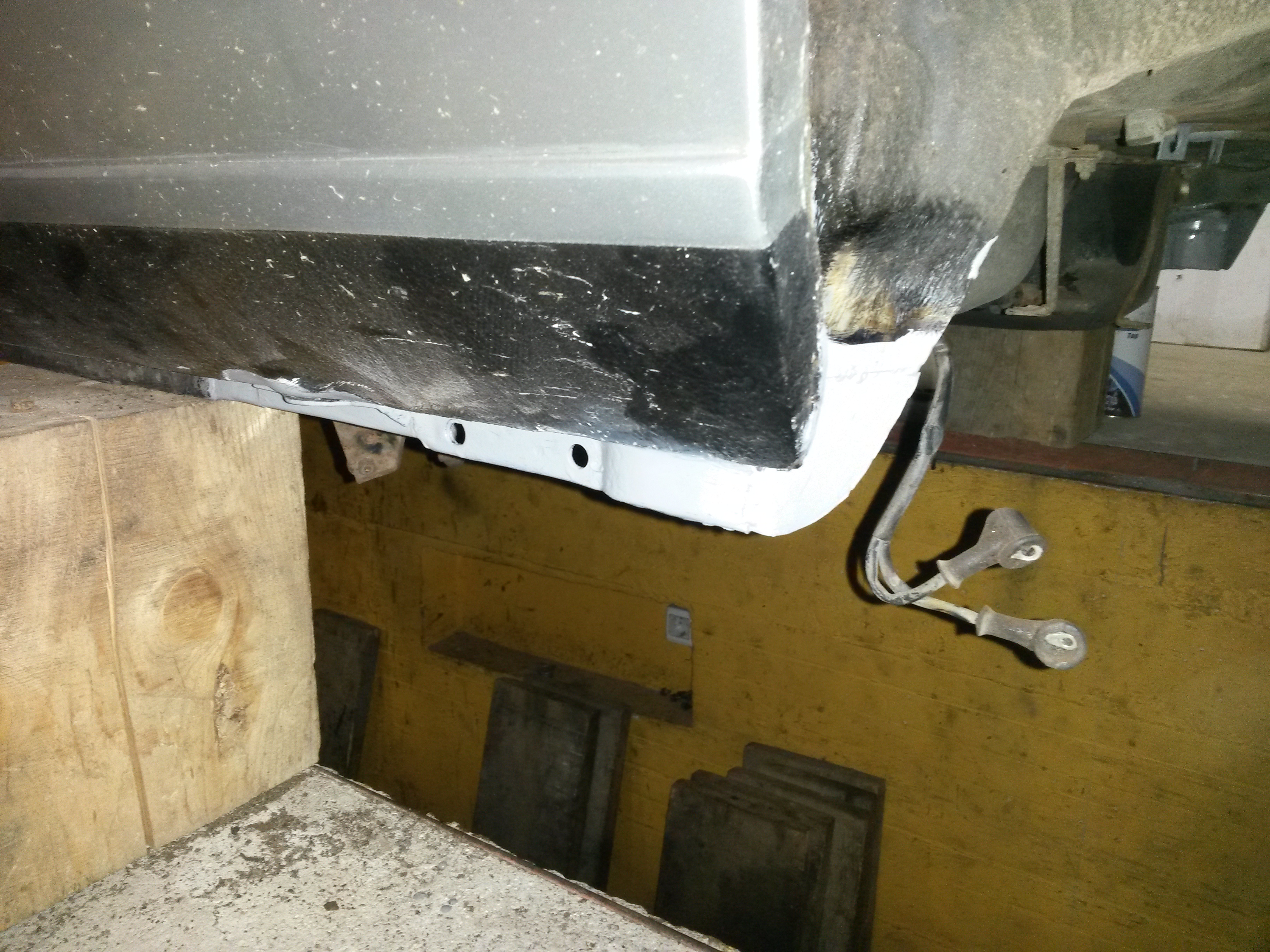

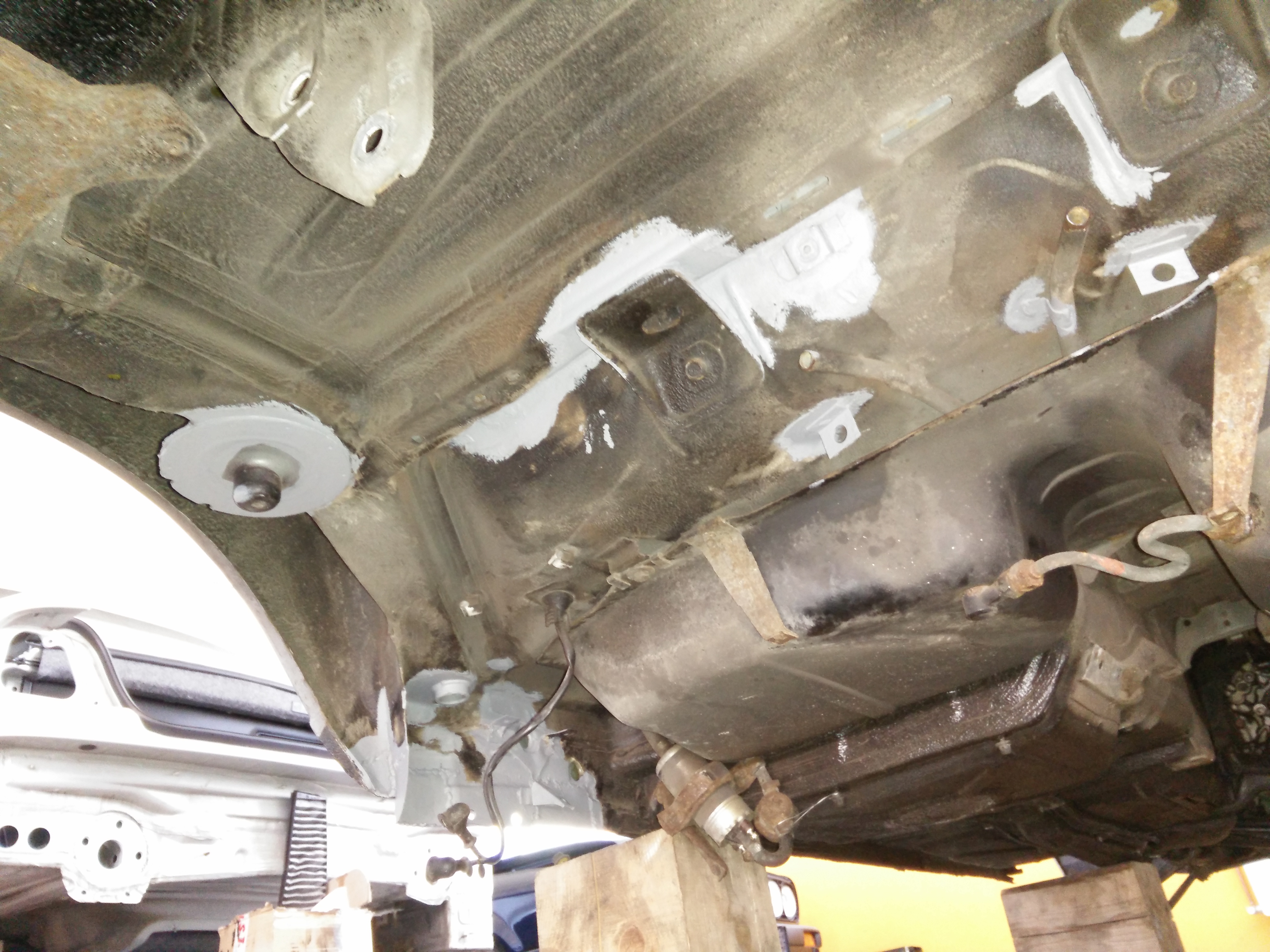

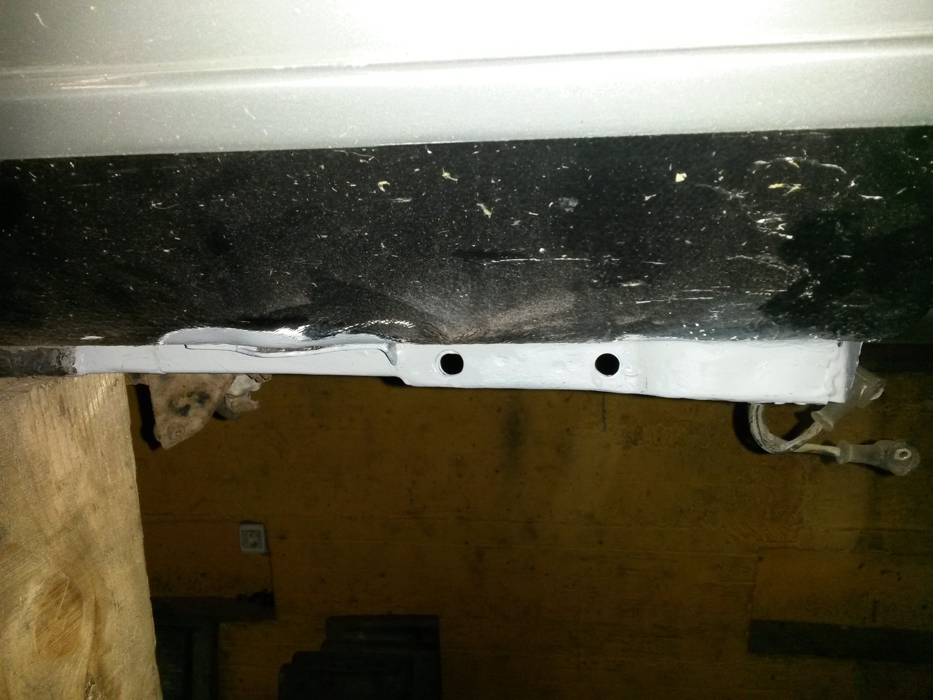

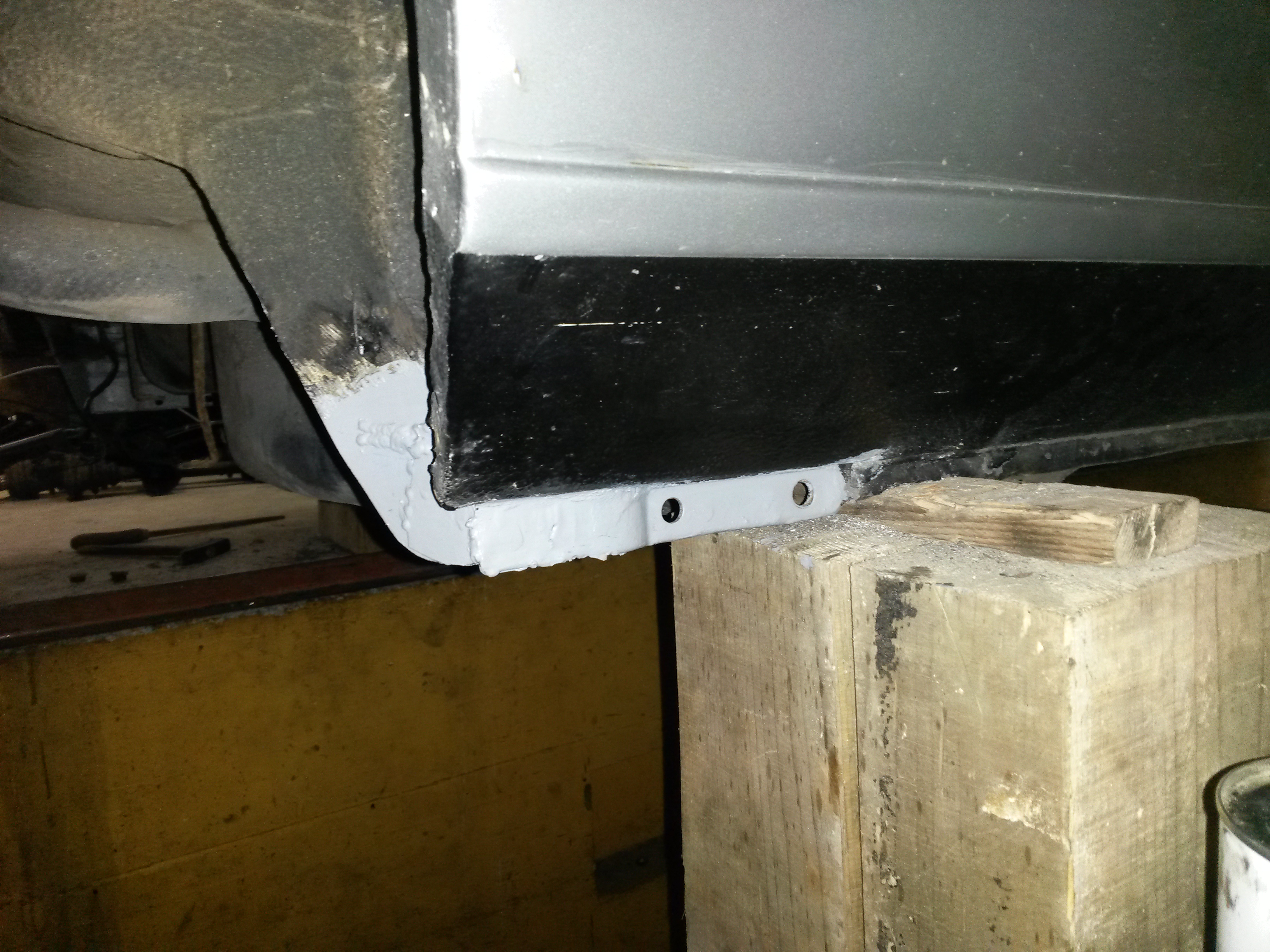

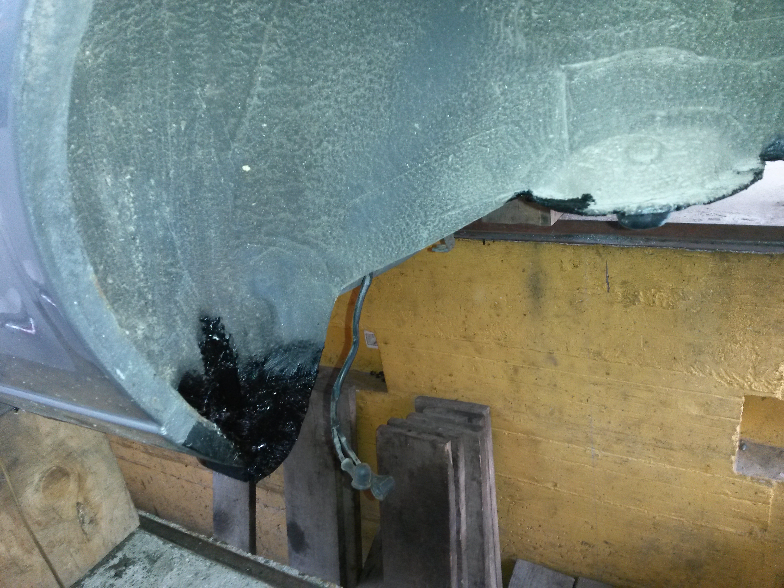

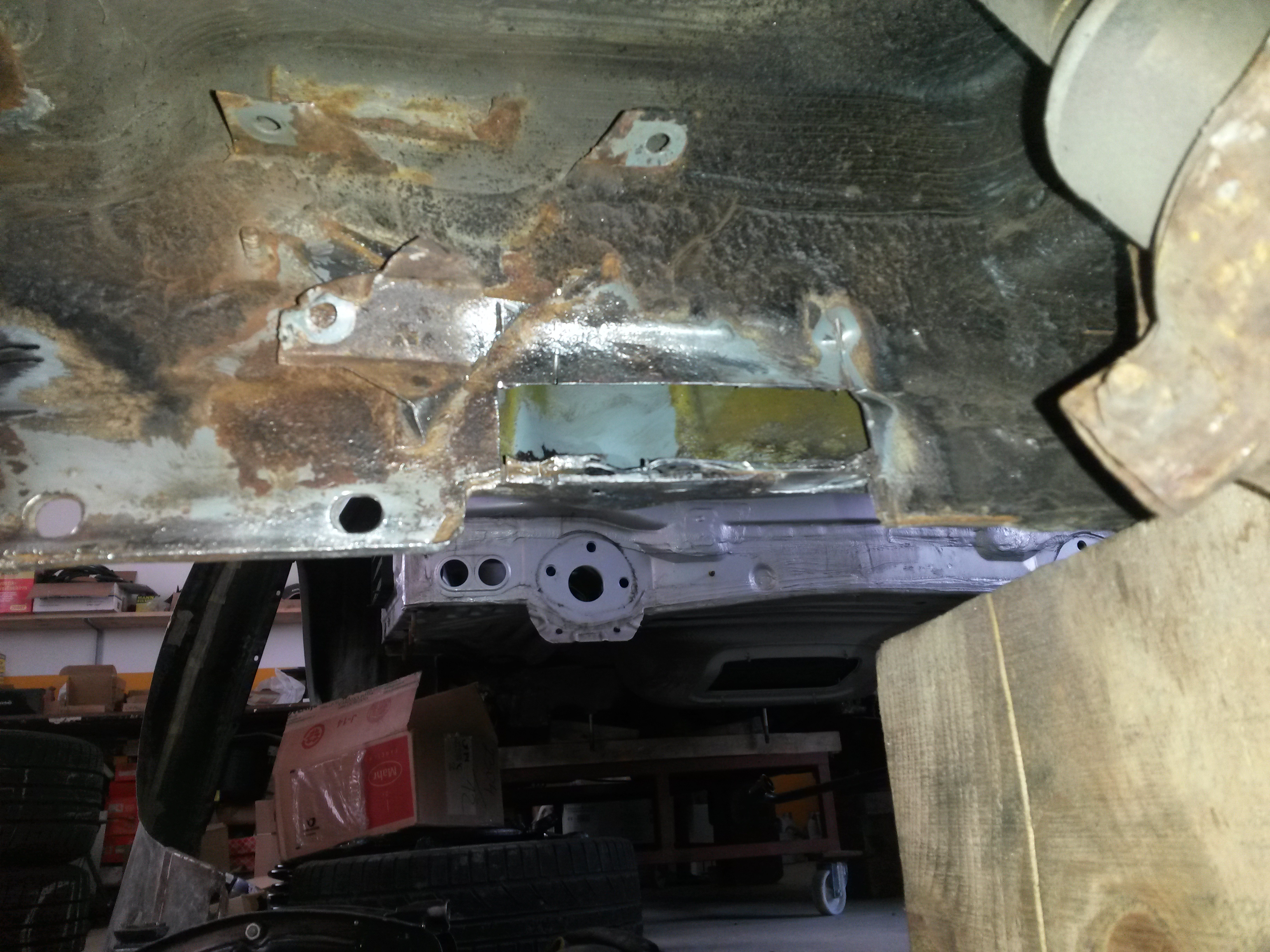

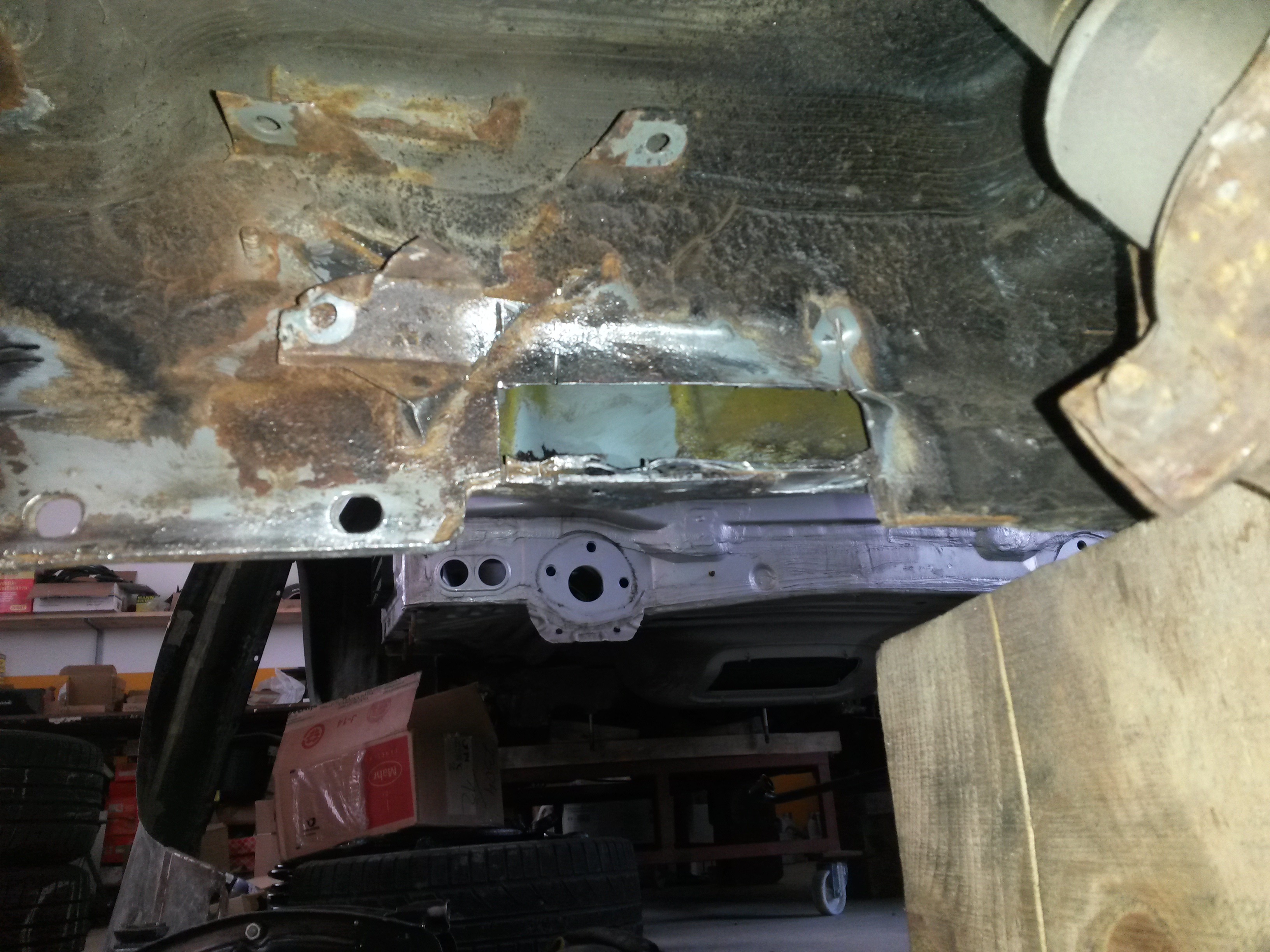

Ko sva z lancerjem spustila zadnji del avta na klocne, se je na levem zadnjem pragu pod mestom za dviganje sesedel rob (posledica preteklega slabega popravila oz. barvanje bitumna/silikona čez takrat verjetno še zanemarljivo načet rob). Z notranje strani je bilo treba zadevo odrezati, no pogled v prag je pokazal da je zdrav in je kritična točka res samo na tistem mestu. Vse skupaj na obeh pragih je bilo pri koncih za poflikat 3 luknje:

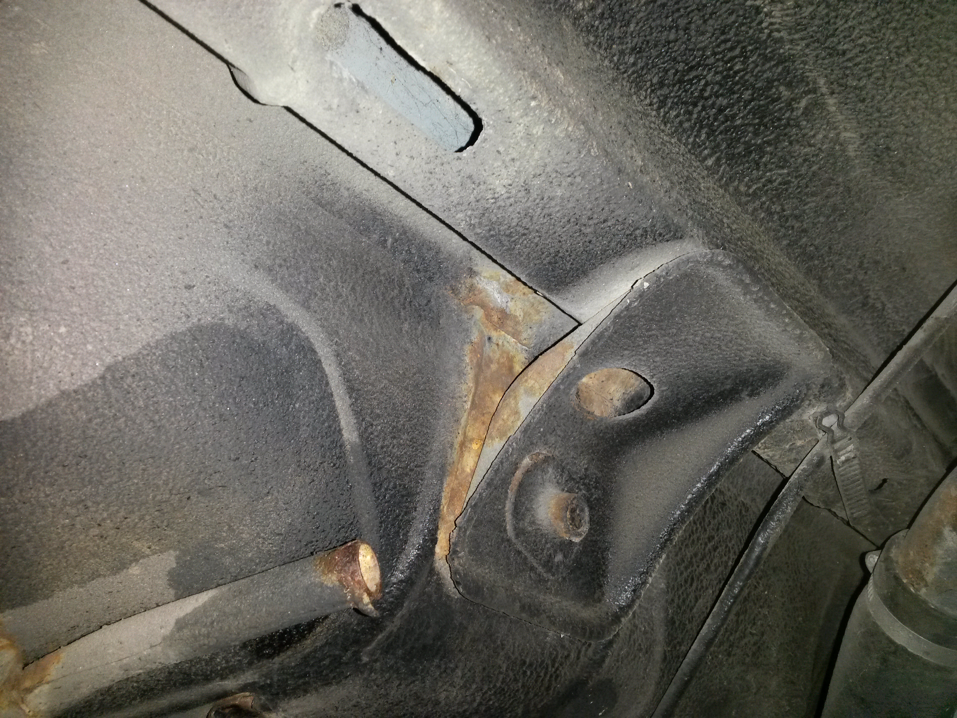

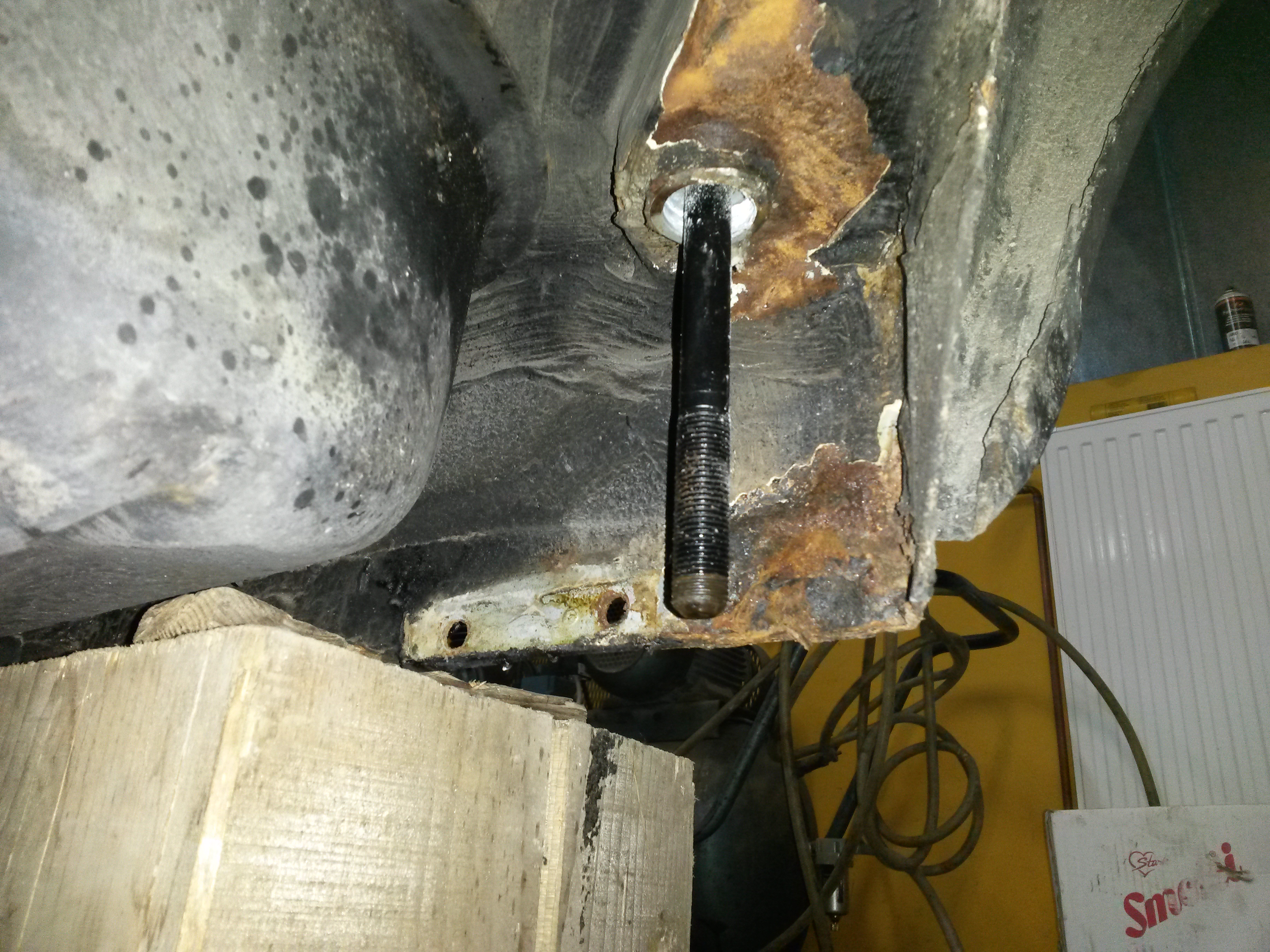

Na desnem koncu robček (zopet posledica slabega popravila v preteklosti), in pa površinska rja okrog nosilca zadnjega mostu (na drugi strani podobno, nekoliko manj):
Po avtu je še cel kup površinske rje, ki je žal v celoti nisem uspel sanirat :( potrebno bi bilo peskanje, saj s žično krtačo, bormašino ne pridem zraven. Po možnosti tudi odstraniti ta kos in za njim sanirati rjo:

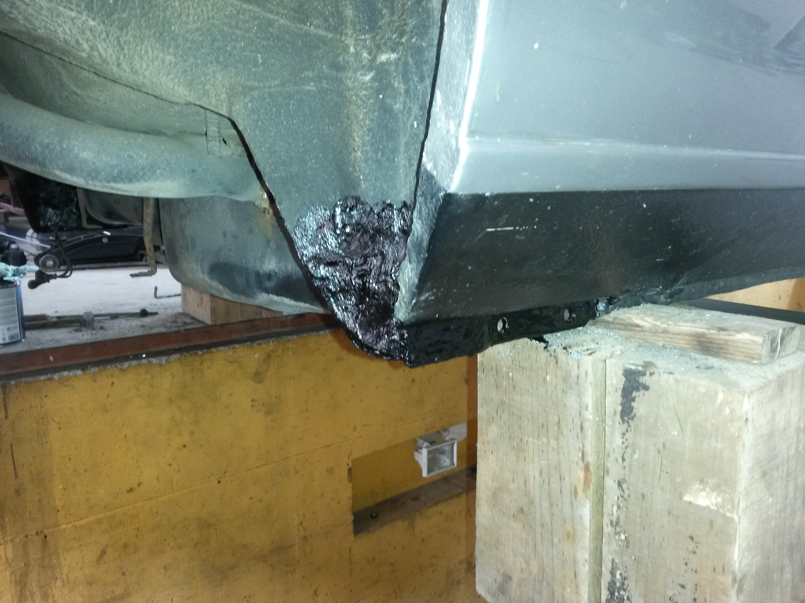

Luknja in manjkajoč rob, kjer se je avto posedel:

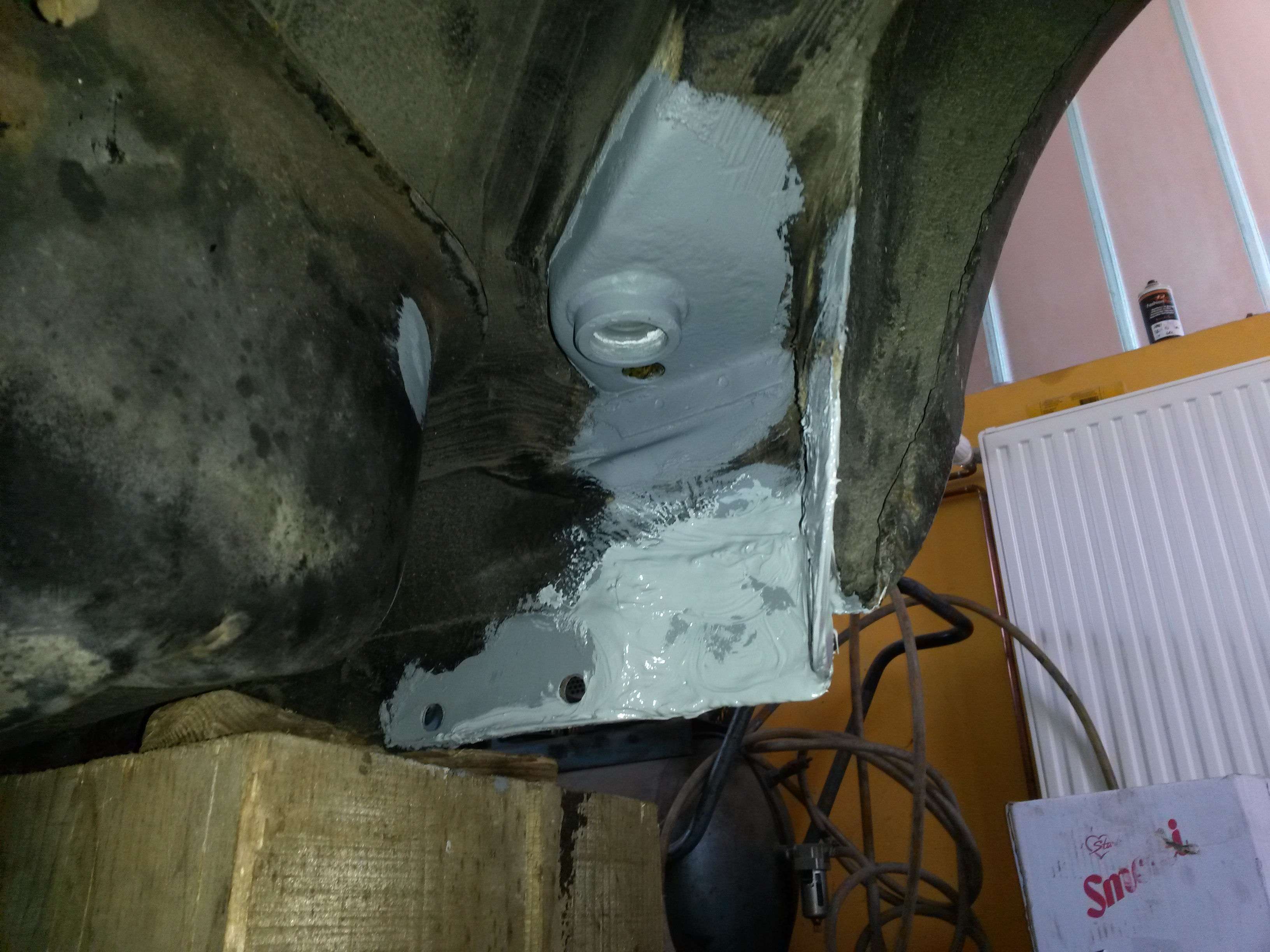

Po senaciji (v temeljni):

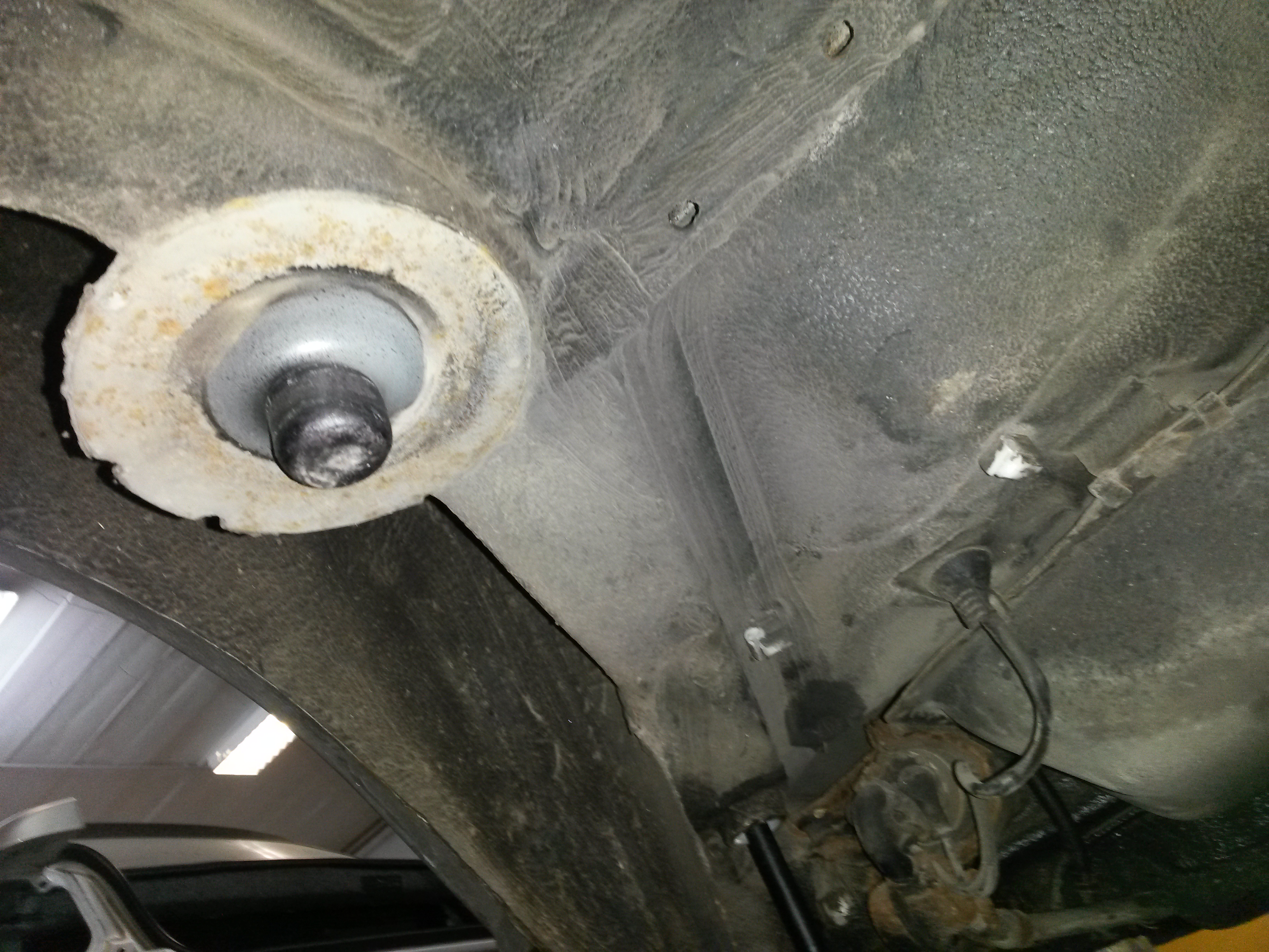

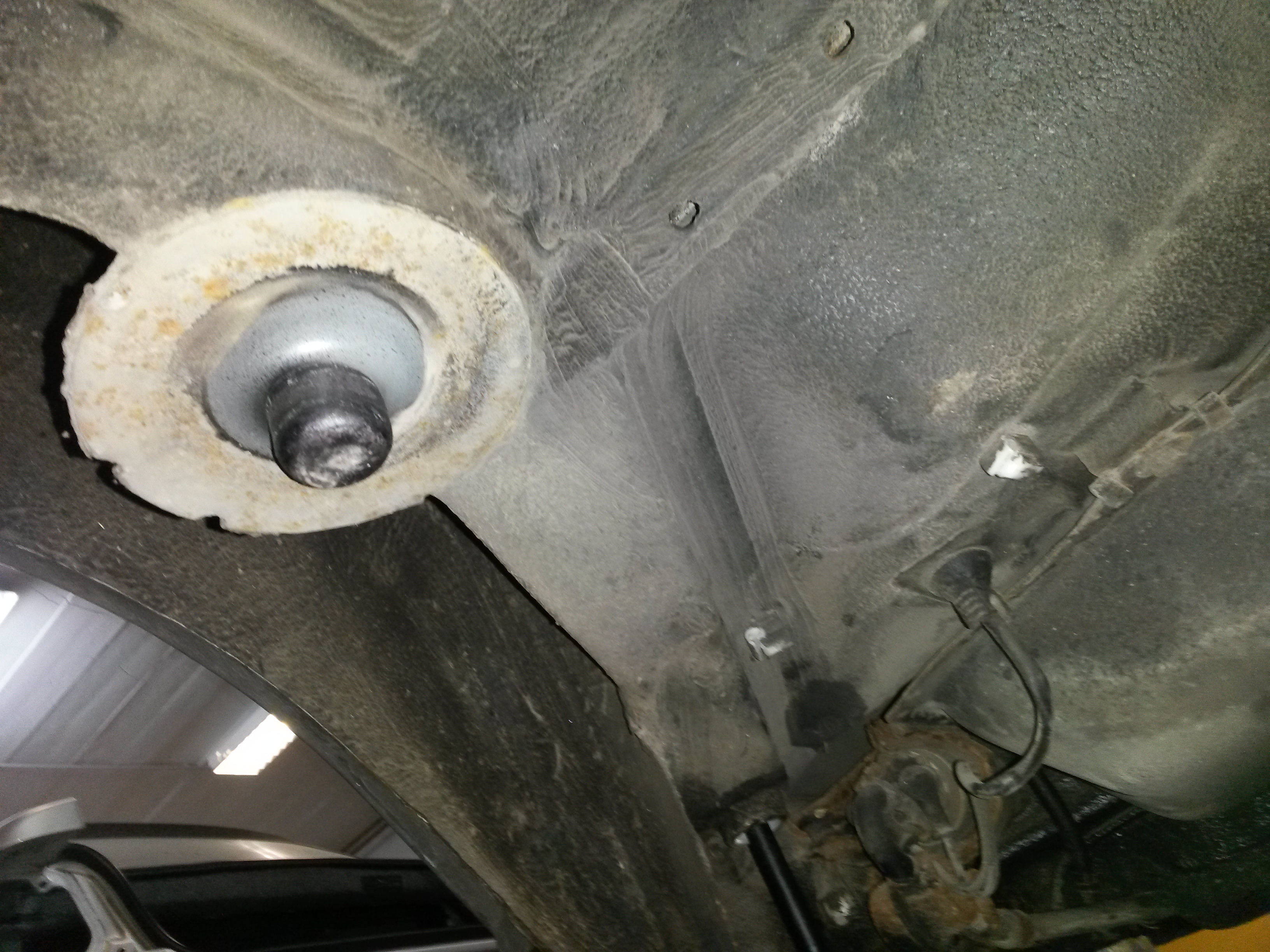

Pri sprednjem vpetju amortizerjev je bilo tudi nekaj malenkosti površinske rje. Vse se je seveda zbrusilo, namazalo z wurthom in mobihelovo temeljno barvo.
Kot zanimivost, ker vem da je to problem dosti e30k...z zgornjim vpetjem fedrov konzul na mojo srečo nima problemov. :D :

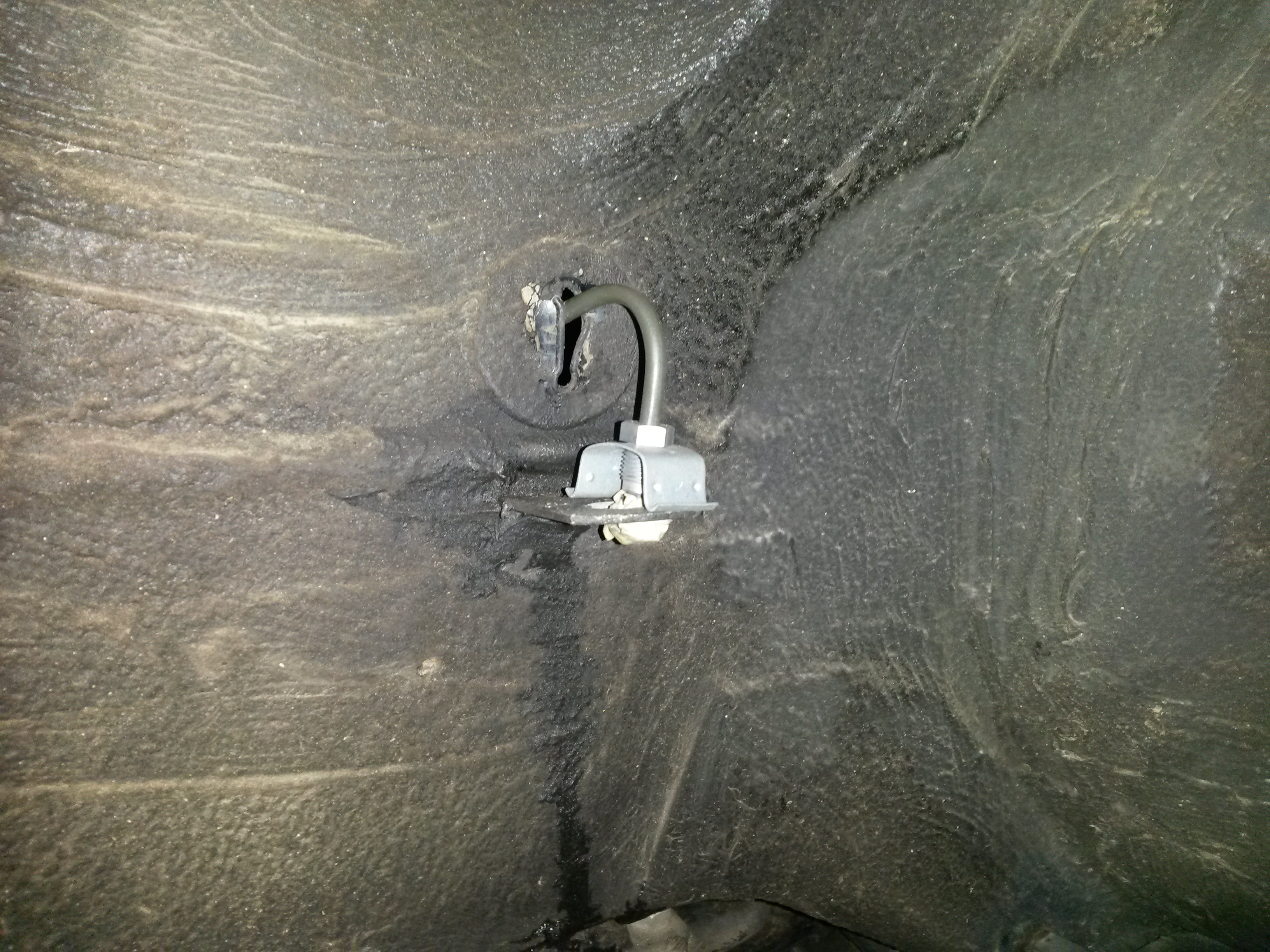

Po avtu se prav tako napeljuje kompletno nove zavorne cevi. Moje so sicer bile še ok, tu pa tam malo začetkov gnilobe, ampak če se že obnavlja zavorne čeljusti in ostalo...why not (p.s. v planu je bila tudi obnova glavnega zavornega cilindra, žal ni zneslo..mogoče v bližnji prihodnosti :)) .
Naročene so bile nove spojke, novi čepi za zadnji konec,...:
Spredaj so cevi, vključno s tisto, ki gre po požarni, menjane. Njadaljšo, ki poteka proti zadku je potrebno še napeljati. Žal trenutno nimam slik, bom poslikal jutri.

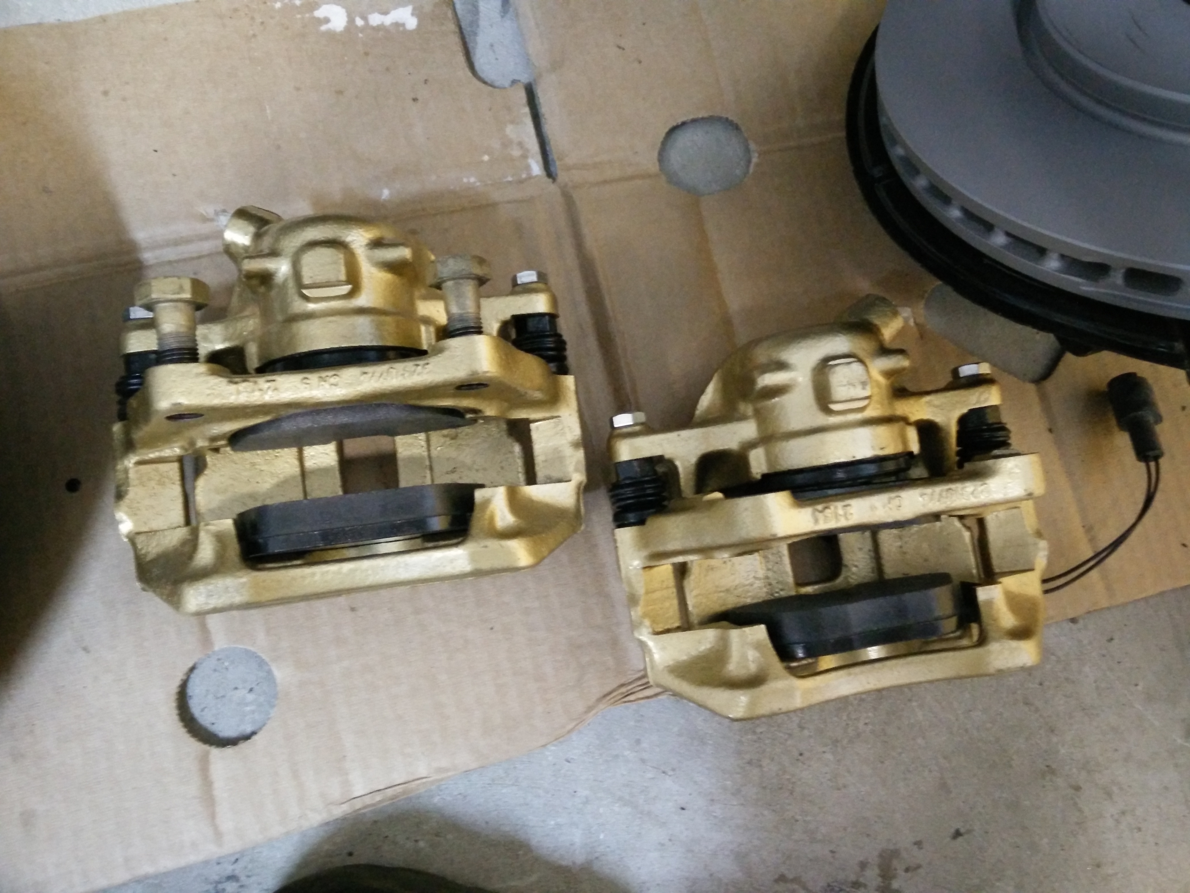

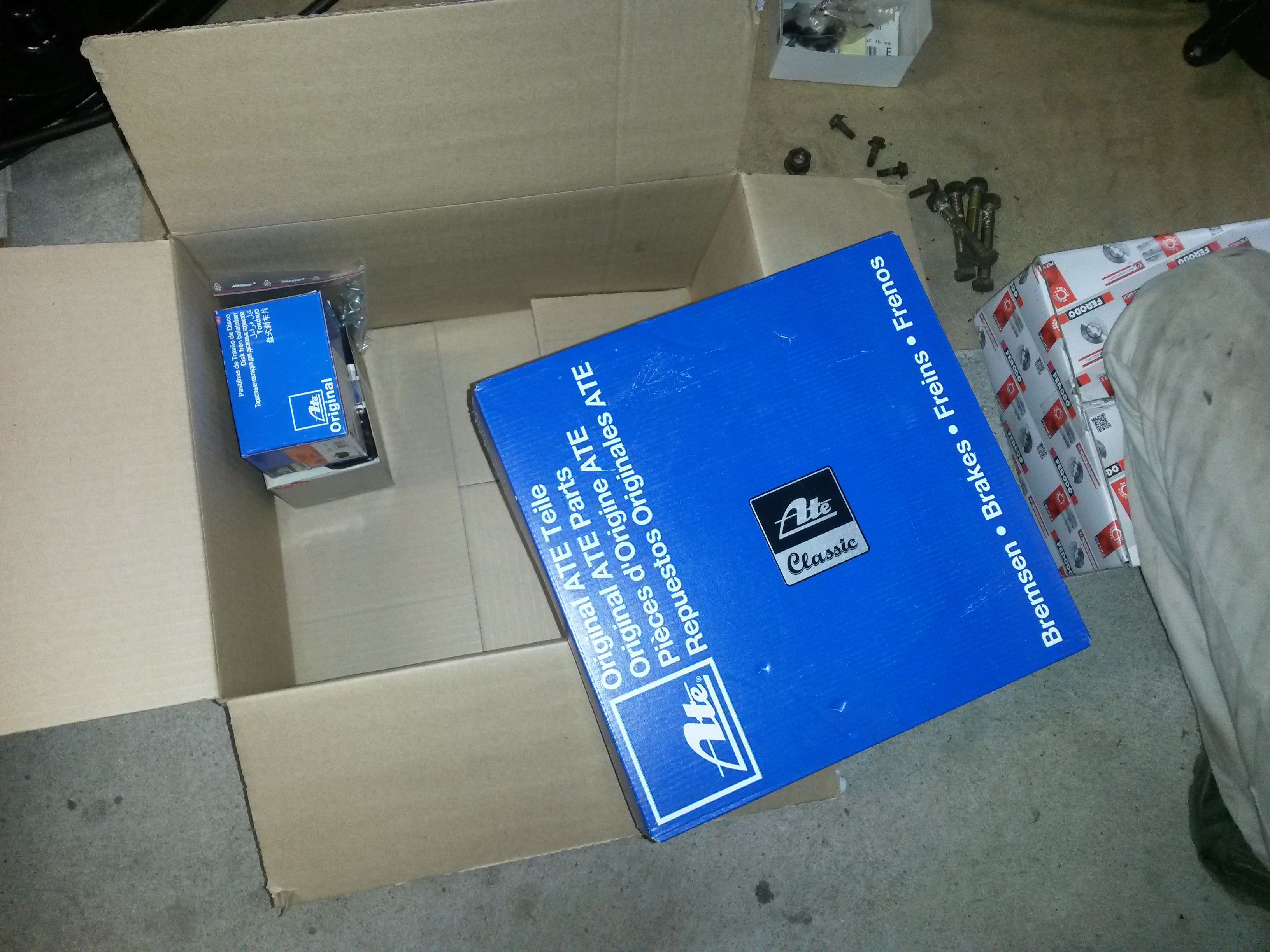

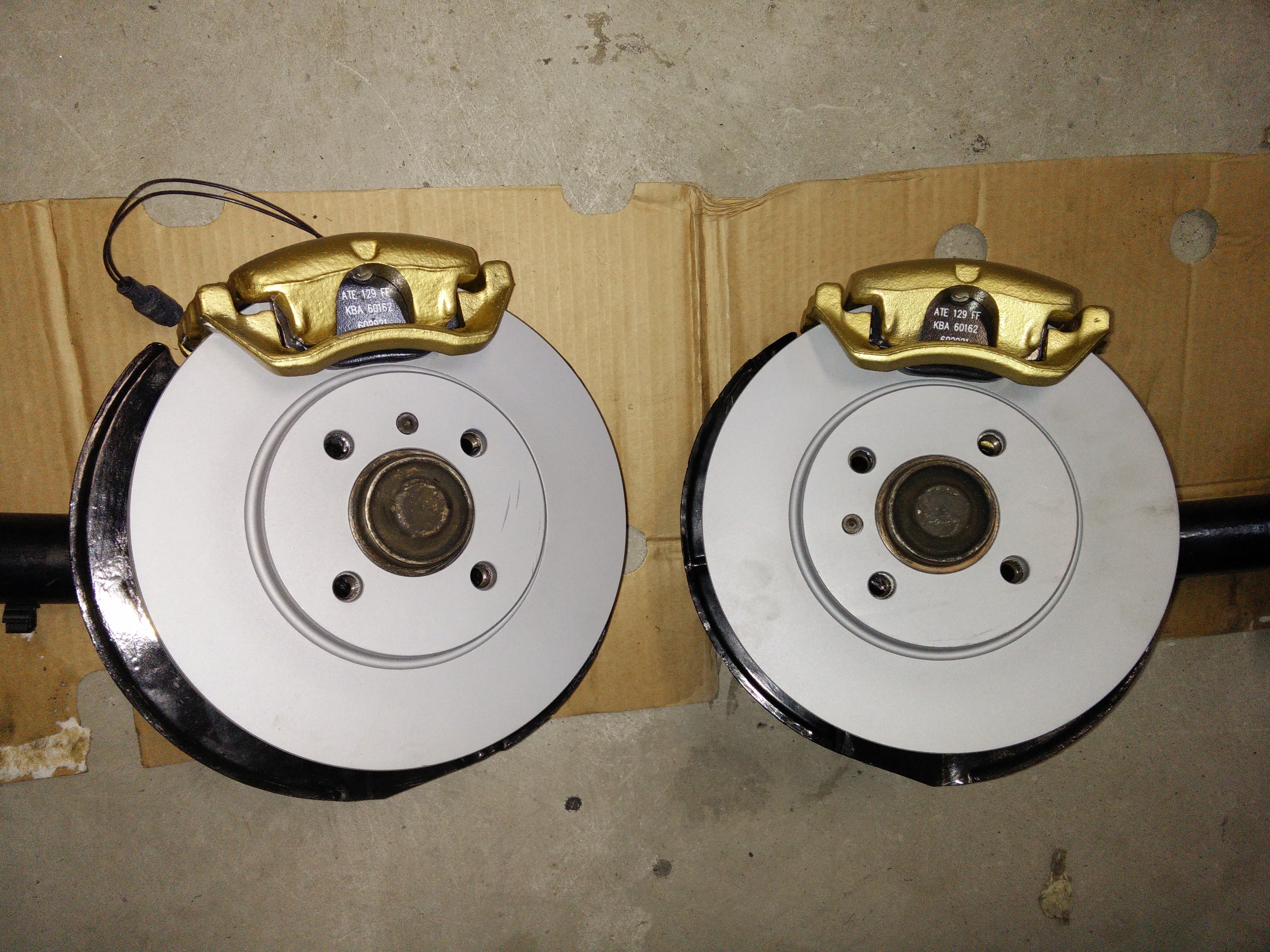

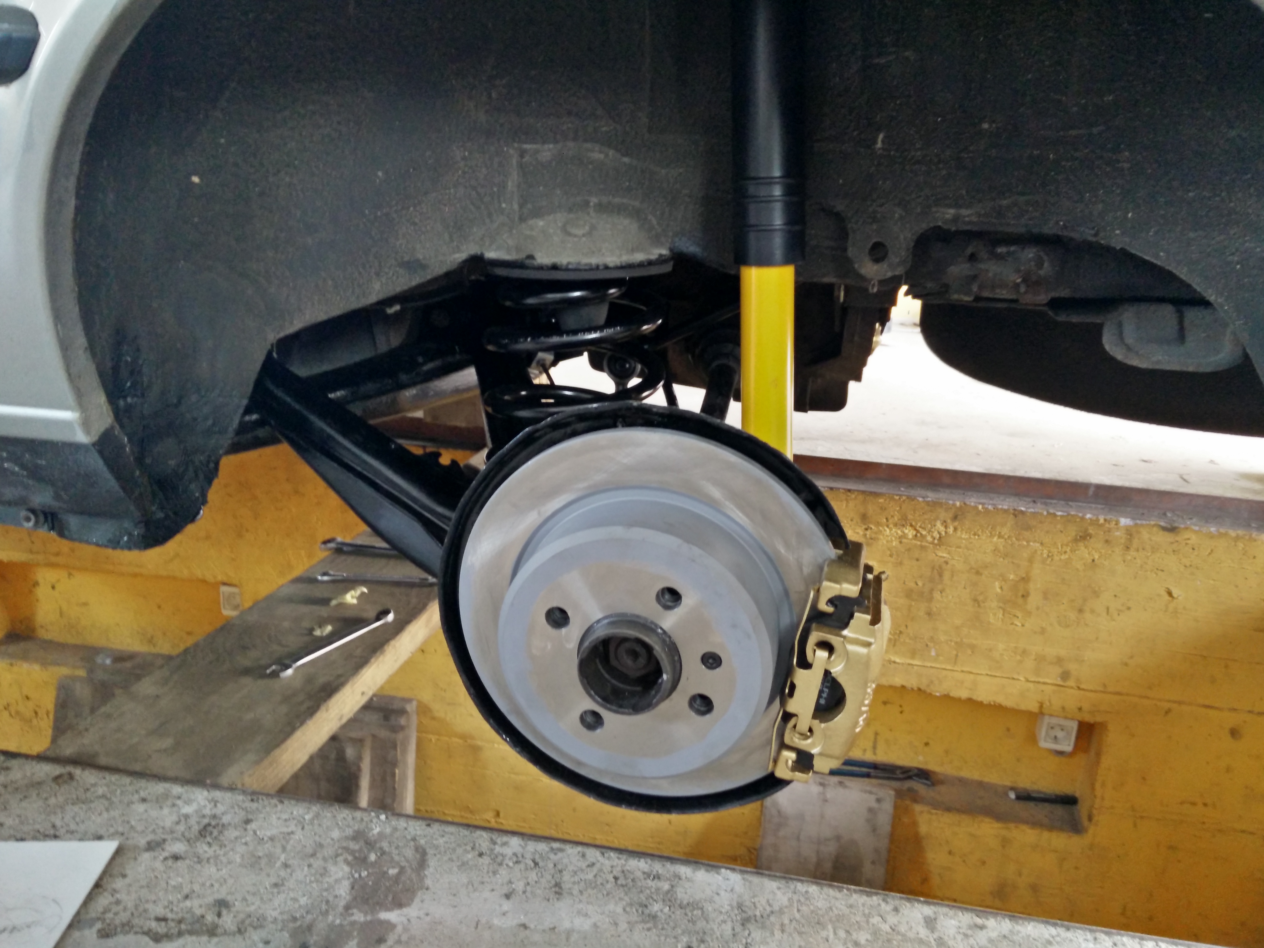

Prispeli so tudi diski s ploščicami:
Ker nasrečo delava dva jih je lancer pripravil na vgradnjo, medtem ko sem jaz pacal s temeljno:

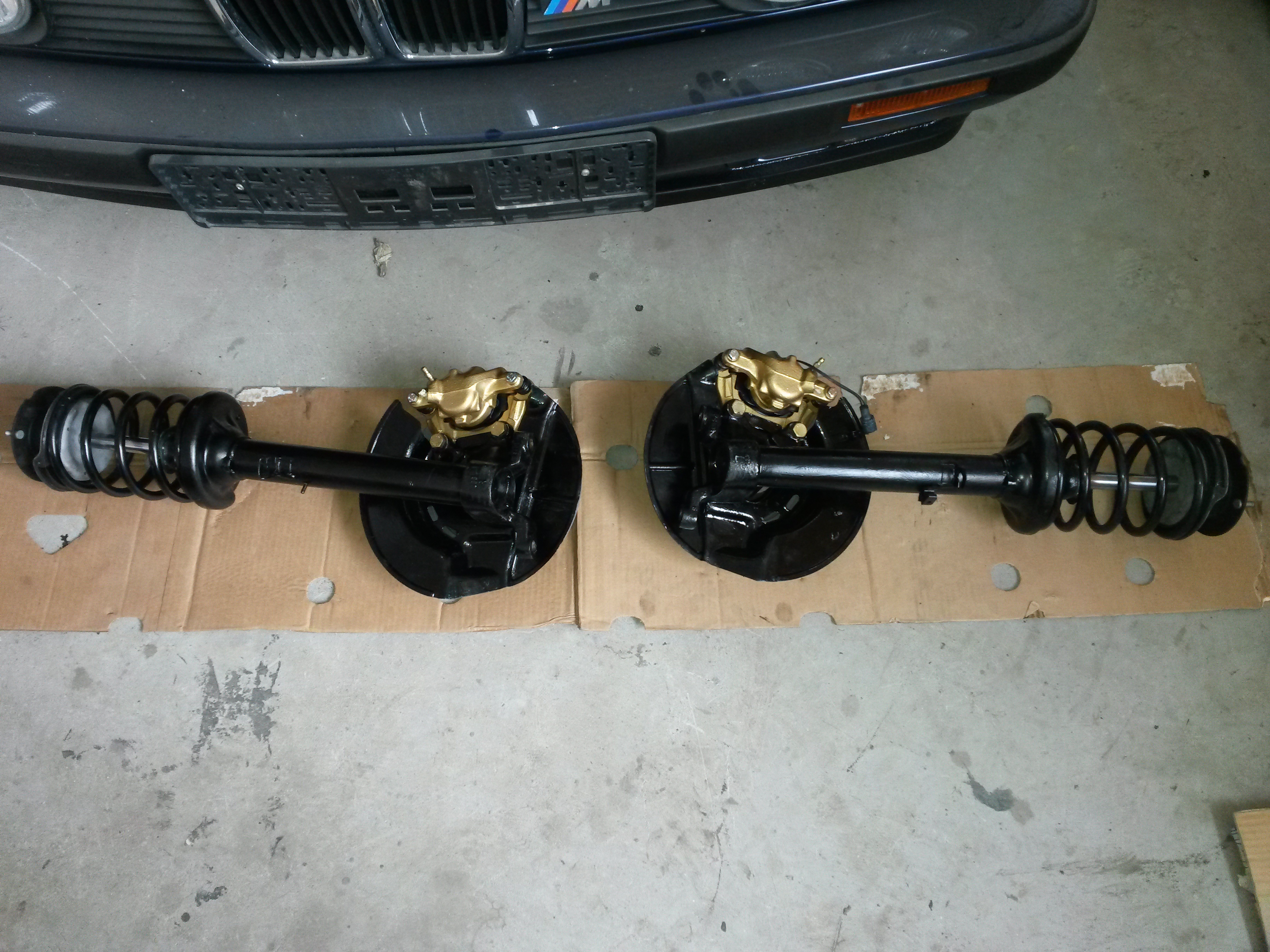

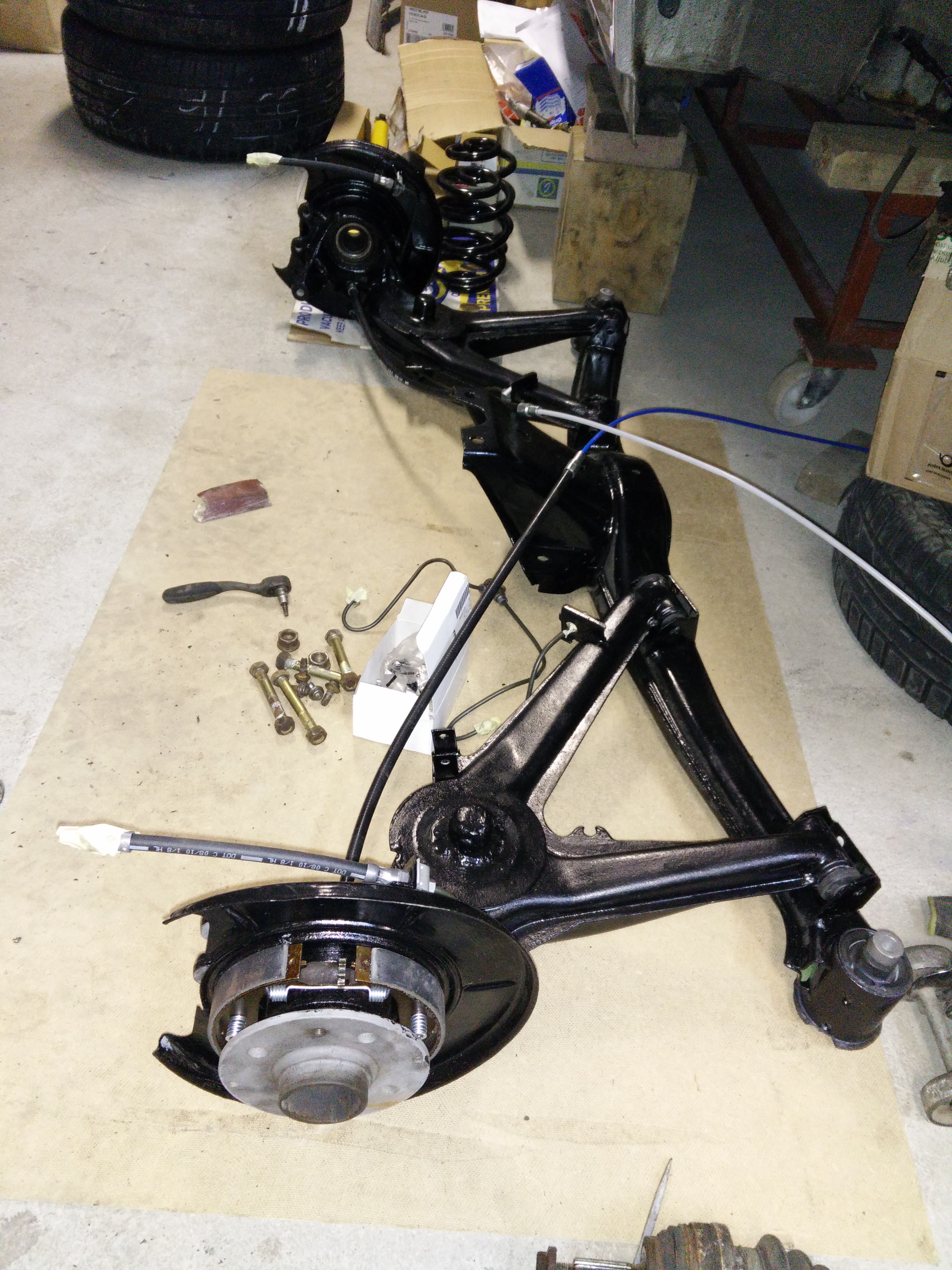

Zadnji most je tudi že skoraj sestavljen, manjkajo še malenkosti (kakšni vijaki,...):

Gremo dalje. Zadeve v temeljni čakajo na silikon in bitumenski premaz:
Bitumenski premaz:
Porn:

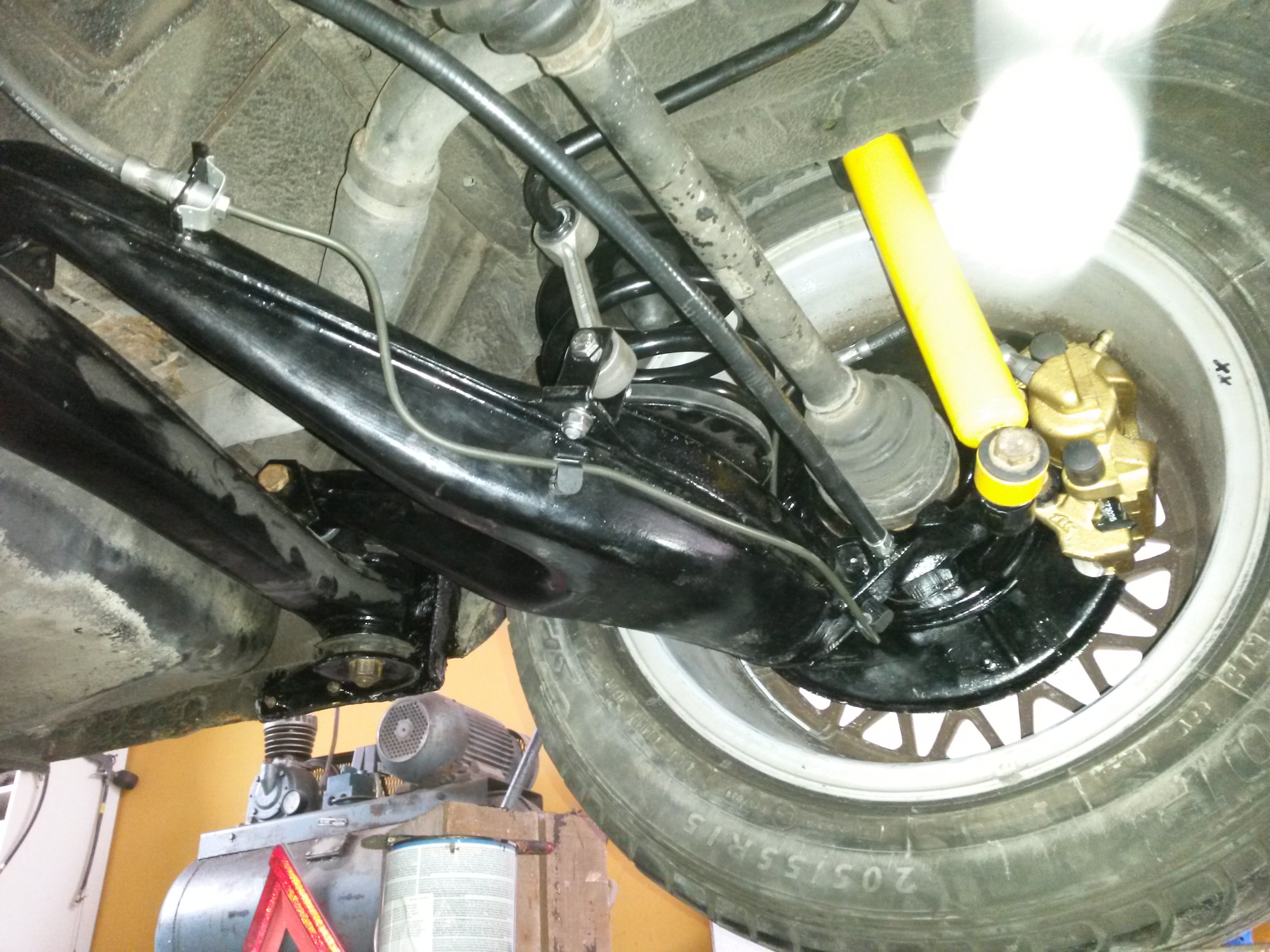

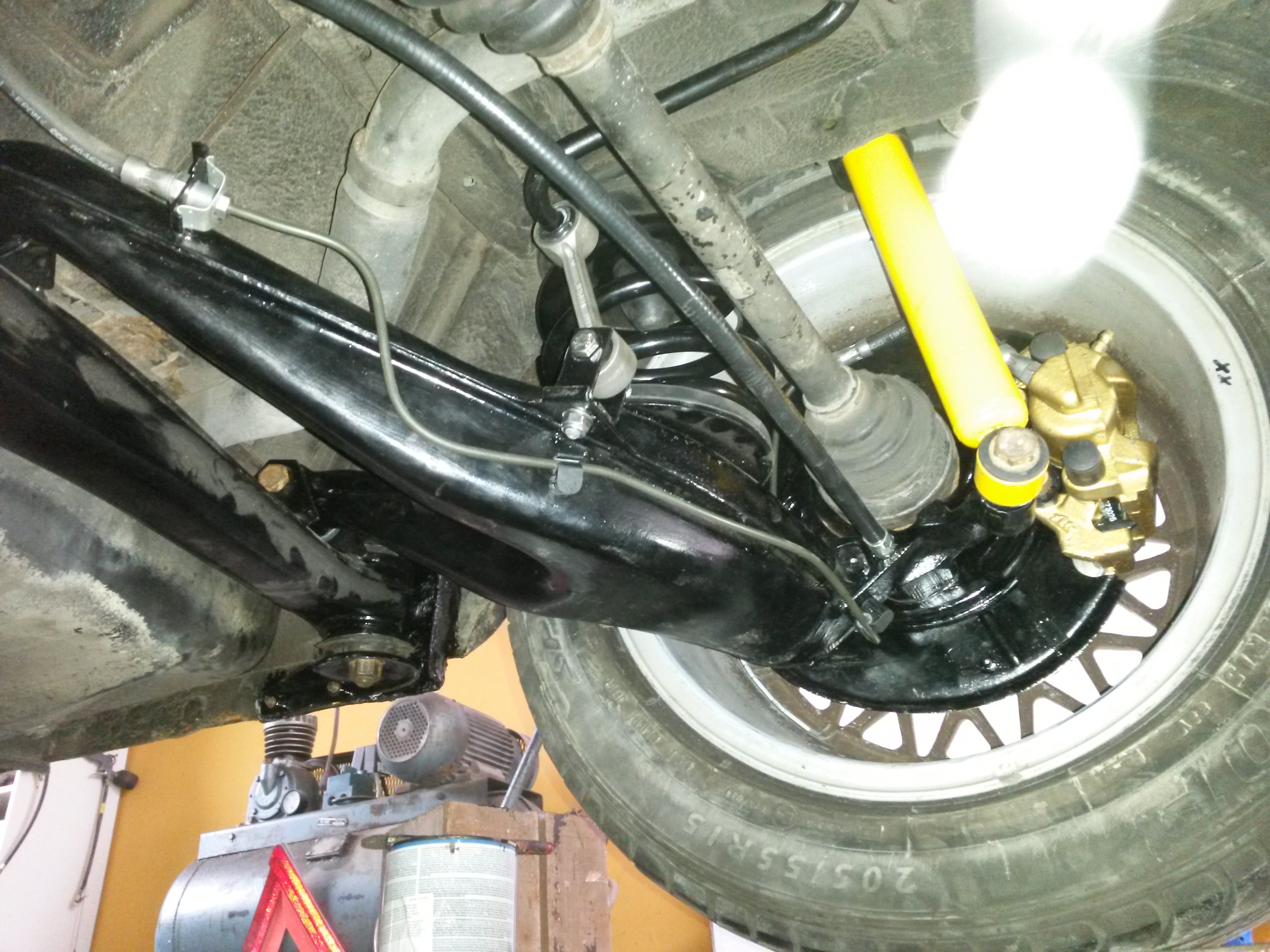

Zadnji amortizerji in fedri skupaj z mostom in rokami montirani!:
Višina zaenkrat še ogromna (se bo spustil ko pade spredaj dol s klocnov. :D:
Polosovine in diferencial nismo tikali, obnova teh bo verjetno ločen projekt. :)

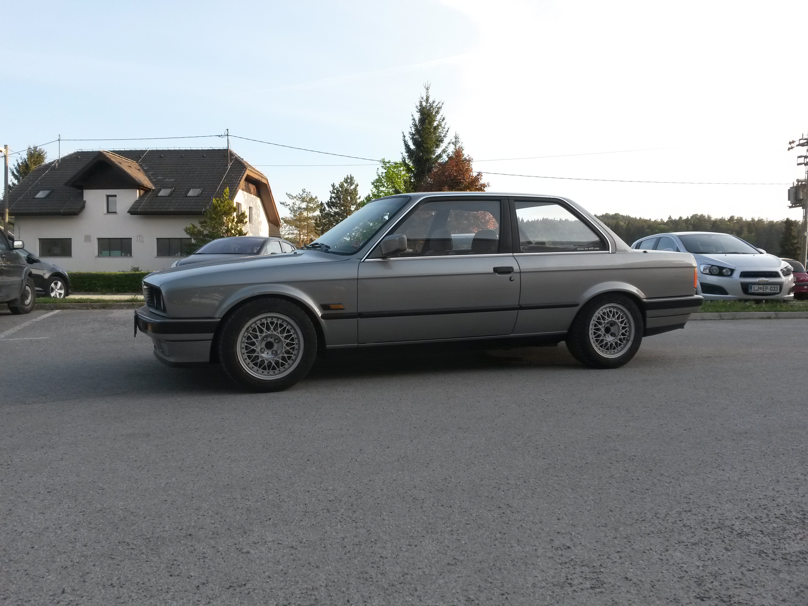

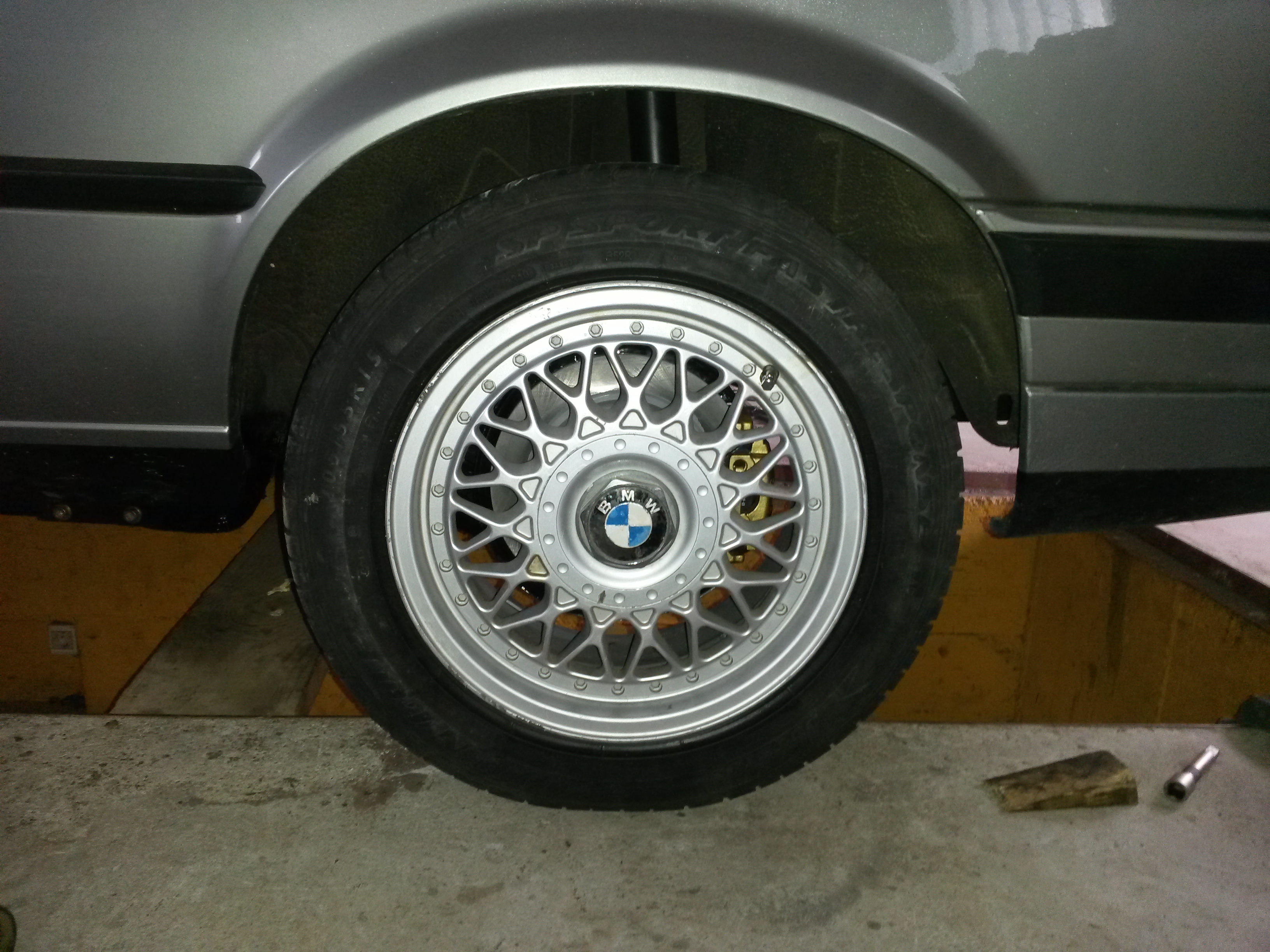

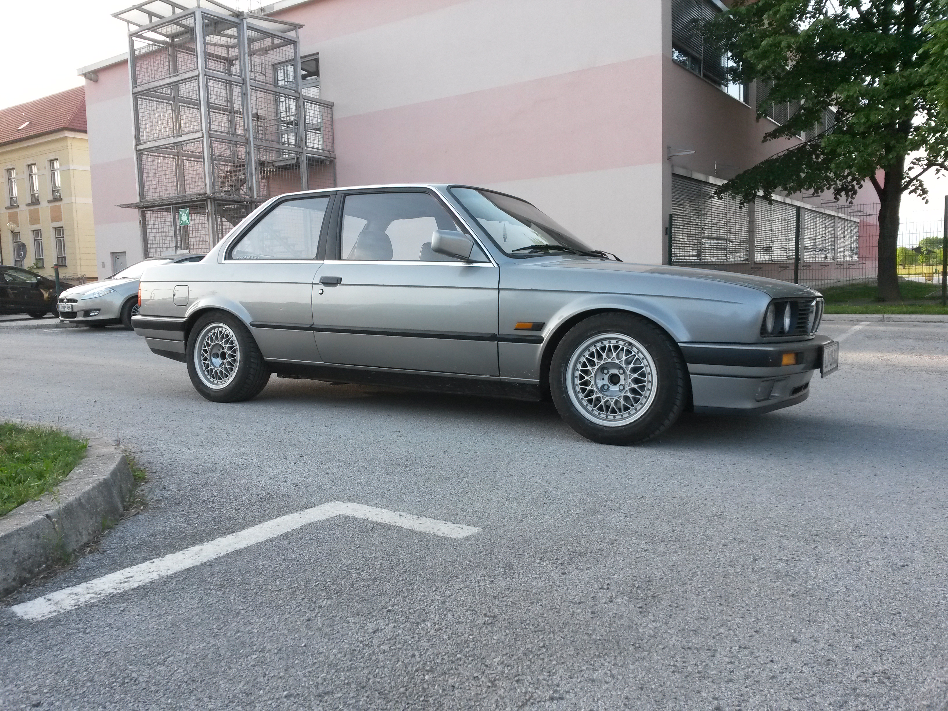

Podvozje vgrajeno, avto je doživel tesno vožnjo, ki pa je žal razkrila še nekaj pomankljivosti.
1. nekaj čudno tuli in to ni diferencial...mogoče nov kardan ležaja (bomo pogledali jutri)
2. sprednje kolo na voznikovi strani gleda kak cm bolj ven kakor desno...očitno je zvita ena izmed vzmetnih nog x_x s tako se sicer lahko peljem ni pa to to...nasrečo imam še en par na lagerju samo jo je treba še pripravit.
3. zadaj je za moj občutek nekoliko nizek. Resda je trenutno poln tank goriva + 80kg muzike, bi pa vseeno probal s še malo debelejšo podložno zadevo dvignit.
4. avto je dosti bolj trd trenutno v primerjavi z zlatkotom od duleta. Računam na to da se mora podvozje še malo 'ulaufat' :D @dule, kako je bilo pri tebi na začetku?
No da ne bodo samo slabe stvari, nekaj je tudi dobrih. Bremze delujejo zaenkrat u nulo, ročne zavore so nastavljene. Višina spredaj je TOP, tako kot je bilo pričakovano. B-)
Nekaj slikic s testne danes:
