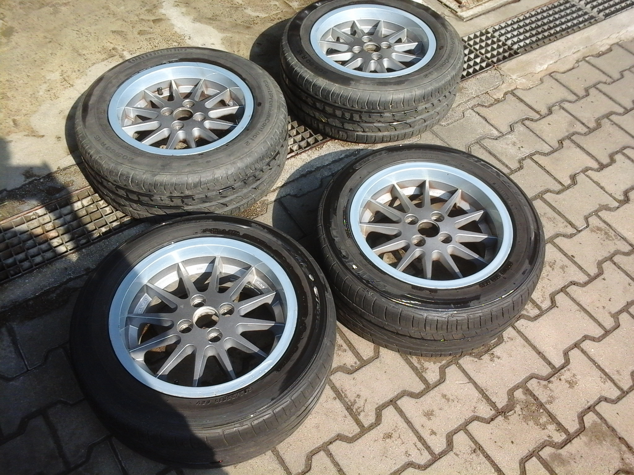

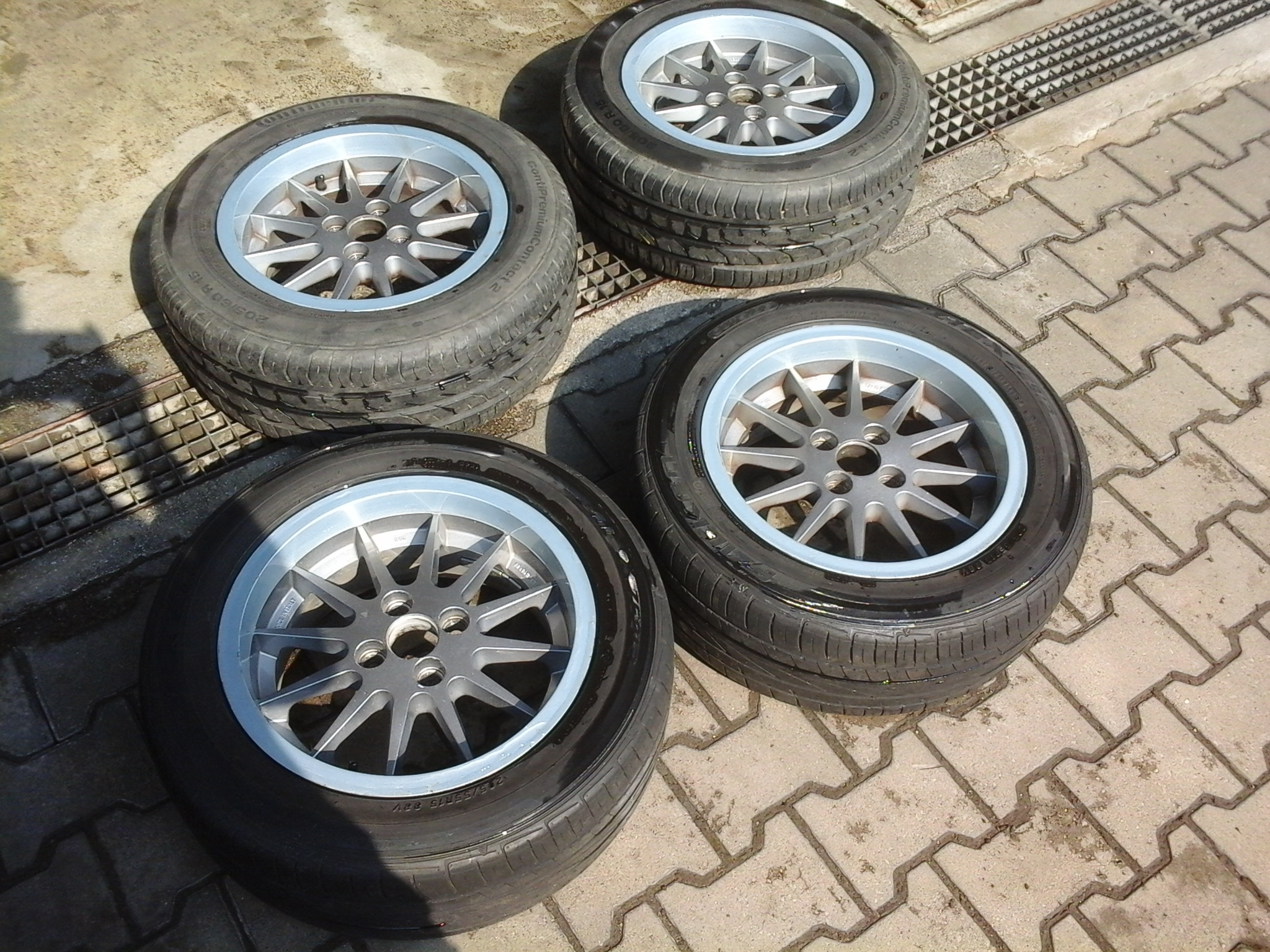

Naprej, dobil sem 15'' felge, niso BBS RS kot sem si jih najprej želel, vendar so še vedno precej vredu za pogledat. Gre za MIM 1900 ET25 varianta. Kombinirale se bodo z distančniki, verjetno 10mm spredaj in zadaj.
Je pa nastal s tem rahel problem. Čeprav jih je prejšnji lastnik vzel iz E30, 316i (facelift), na kateremu so bile brez problemov, na mojega ne pašejo saj se zaleti ob zavorno čeljust. Ni mi čisto jasno kako, saj je E30 na katerem so bile prej isto imel nehlajene diske, tako da ne vem v čem bi bila razlika. Na hlajene diske od prijateljeva Touringa (Alpinestars) pa SPLOH ne grejo. Zaradi tega so tudi v planu distančniki.
Bil pa sem tudi pri g. Žguru, ki ga verjetno že skoraj vsi poznate, ki mi je poleg dveh kljuk dal še zastonj eyebrowse, ki jih lahko tudi črtamo iz wishliste. Ena je original Kamei, druga pa je ponaredek... Ponaredek je, seveda, rahlo počen, vendar se bo popravil.
Slike sledijo, ko bo komplet vse na avtu. (Felge + eyebrowsi) :D
Zaenkrat prilagam samo slike frišno opranih felg. :)
