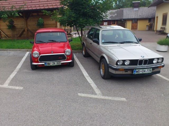

OdgovorNapisal/-a Jack747 » 06 Dec 2014, 14:00
Super škatlica! ;)
Včasih so mi super strupeno izgledale samo dvovratne limuzine, ampak po zaslugi takih 4-vratnih e30 kot jo imaš ti, so mi k srcu prirasle tudi le-te. Super rihtaš! Servisna knjižica, zlate feltne, šibedah, ... Wow! :x

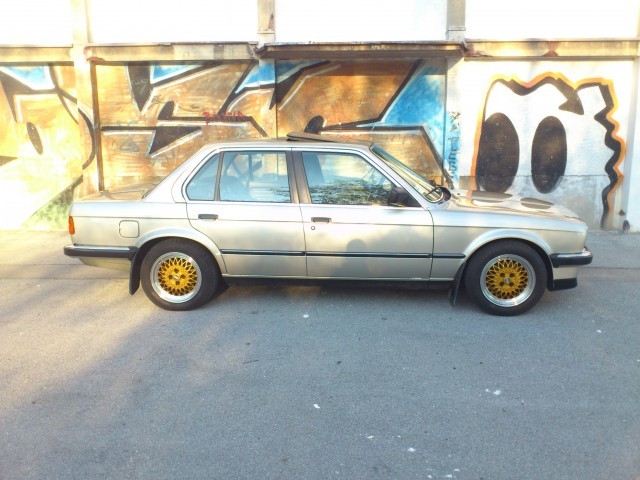

OdgovorNapisal/-a DulE30 » 07 Dec 2014, 01:42
Tud sam sem sicer zagovornik kroma, a mi je všeč tudi Fl e30, tako kot si sam rekel, važno da je v spodobnem stanju. Kar se tiče podvozja, sem dal za silo gor najprej ene rabljene eibache -40/35, ki so se izkazali za bolj klavrno kombinacijo(povsem premehek avto) z obstoječimi b4, nato sem vzel komplet od Lowteca -60/35 in sem z lego na cesti zadovoljen,luknje požira tudi sprejemljivo, kako bo na dolgi rok bomo pa videli...
OdgovorNapisal/-a DulE30 » 07 Dec 2014, 21:28
Kmalu so prišle na vrsto tudi malo lepše feltne :)
Po približno pol leta lastništva pa se je začelo premišljevati o predelavah/nadgradnjah, no premišljevalo se je že prej, bolje rečeno stvari so se počasi začele realizirat.
Prva stvar je bila vgradnja servo krmilnega sistema, original od e30. Danes sicer rahlo obžalujem da nisem dal letve z manj obrati, overall pa je vožnja dosti bolj udobna in sem zadovoljen :D
Hkrati je avto še malo počepnil -40/35(eibach prokit), velika zahvala pri vgradnji za slednji dve zadevi gre uporabniku Jetam.
Takole je zgledal na eibachih;
