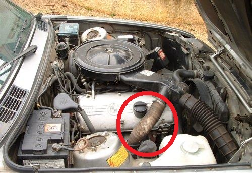

V glavnem, prosim za kakšno koristno informacijo, kako do kvalitetnih cilindrov po čim nižji ceni. Gledal sem ebay, še bolje bi bilo kaj lokalnega, da čim prej zrihtam. Ko bo to urejeno in bo nepremičnina končno spet premičnina, gre avto še h kolegu vulkanizerju, ki mi bo posodil dvigalo, da rešim situacijo z vodo. Razvlažilec, ki je medtem v avtu, se pridno polni... Preden ga peljem k vulkanizerju, bi bilo dobro dobiti zimake, tako da če ima kdo kaj pametnega na zalogi, se priporočam, sicer bom nabavil nove Falken HS449, pomoje bi morala biti čisto ok guma. :)
Aja, pa če komu kje leži tale cev, kupim.

Hoonigan napisal/-a:Videl sem skoraj novo E30ko (viewtopic.php?f=23&t=51) in se iz določenih razlogov nisem odločil za prodajo svojega in nabavo tega, tako da mi moj winterwagen zdaj dolguje eno res dobro zimsko sezono. :D Lahko se pa tolažim, da je 4-vratna verzija karoserijsko bolj toga od 2-vratne. :D
Čeprav je bil plan, da bo 15.11. na cesti, se do danes ni premaknilo še nič. Napolnil sem accu in hotel avto prestaviti na lokacijo, kjer bi lahko zamenjal oba cilindra sklopke in vžigalne kable, ampak po montaži akumulatorja spet noče v prestavo. Naključje? Ker kakršnekoli povezave res ne vidim.
