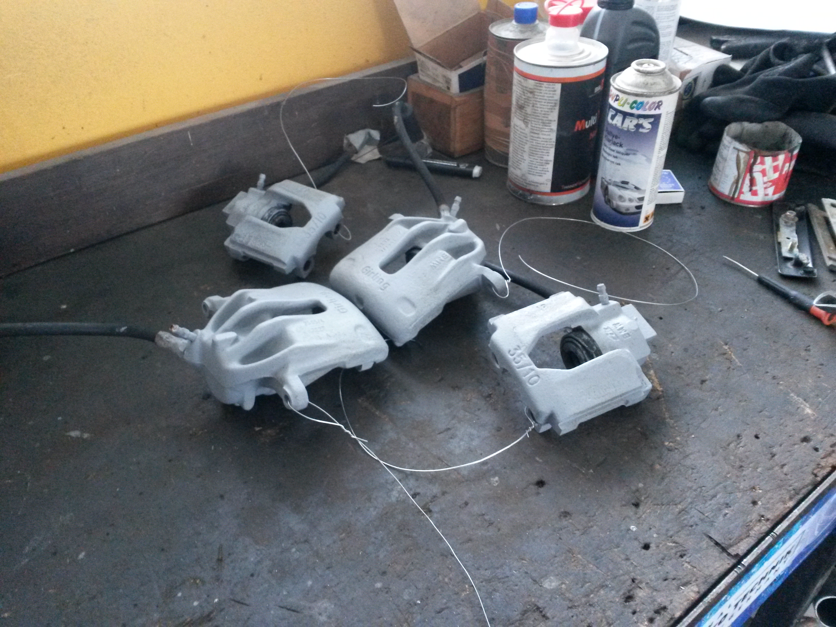

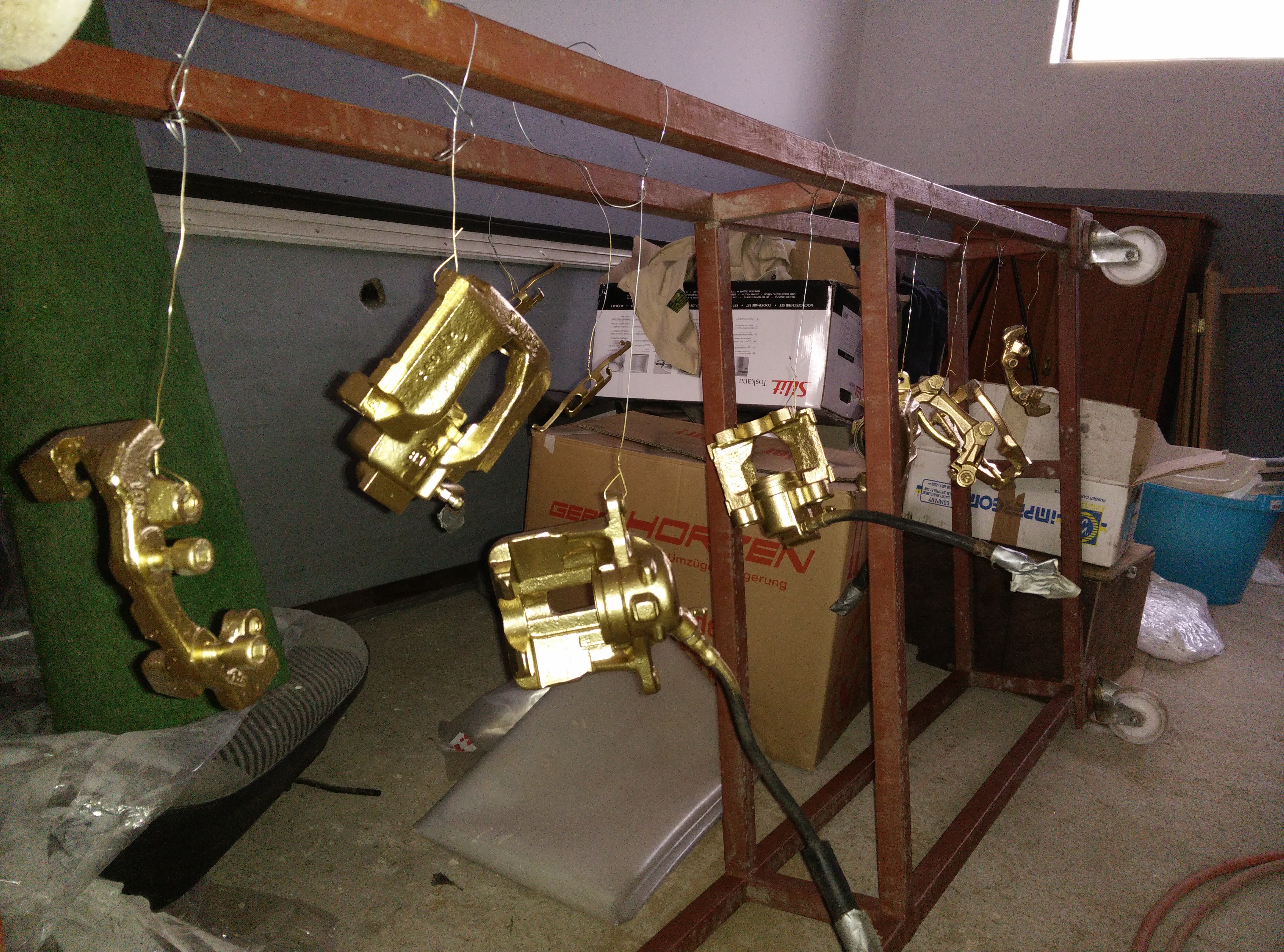

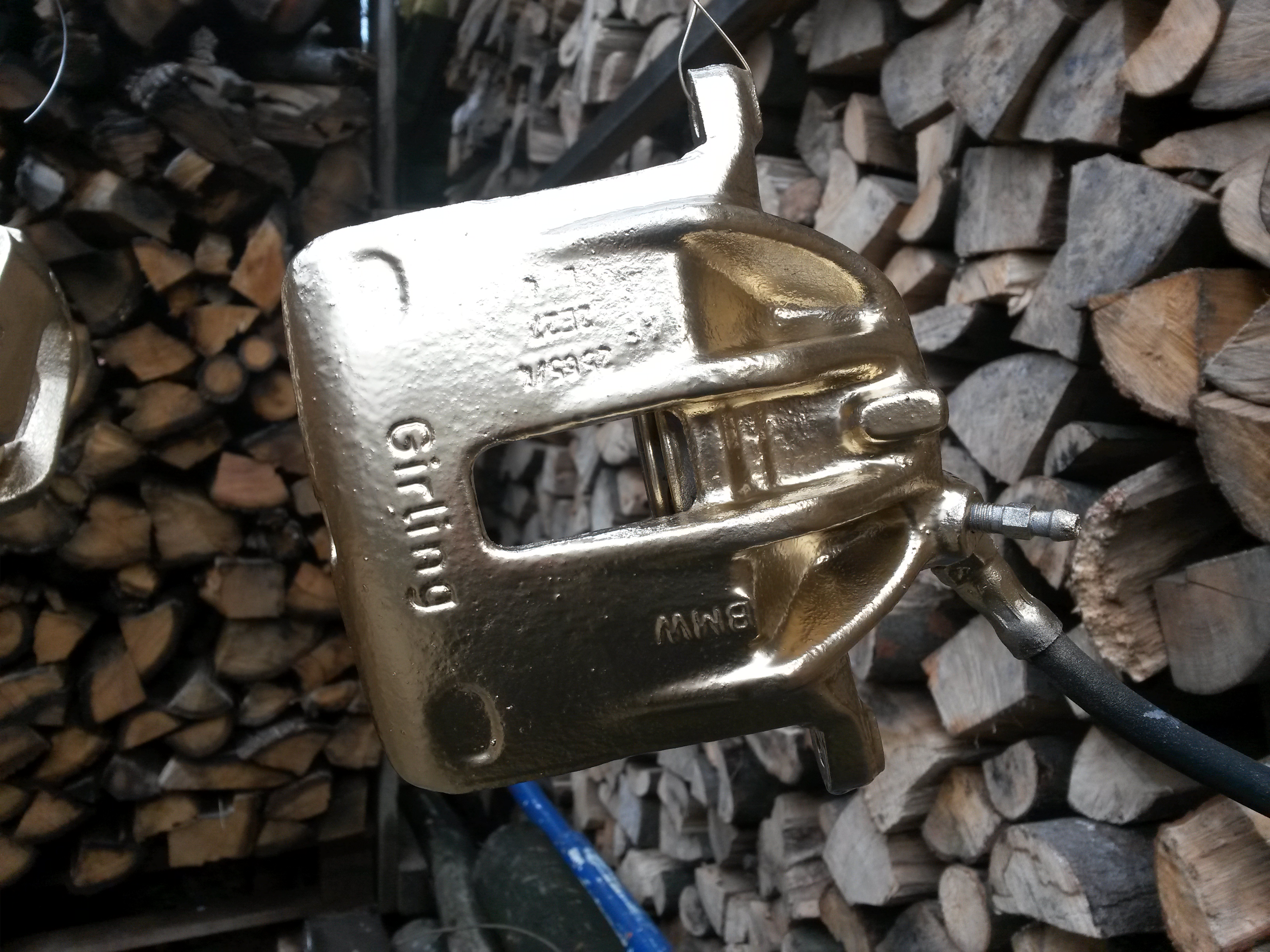

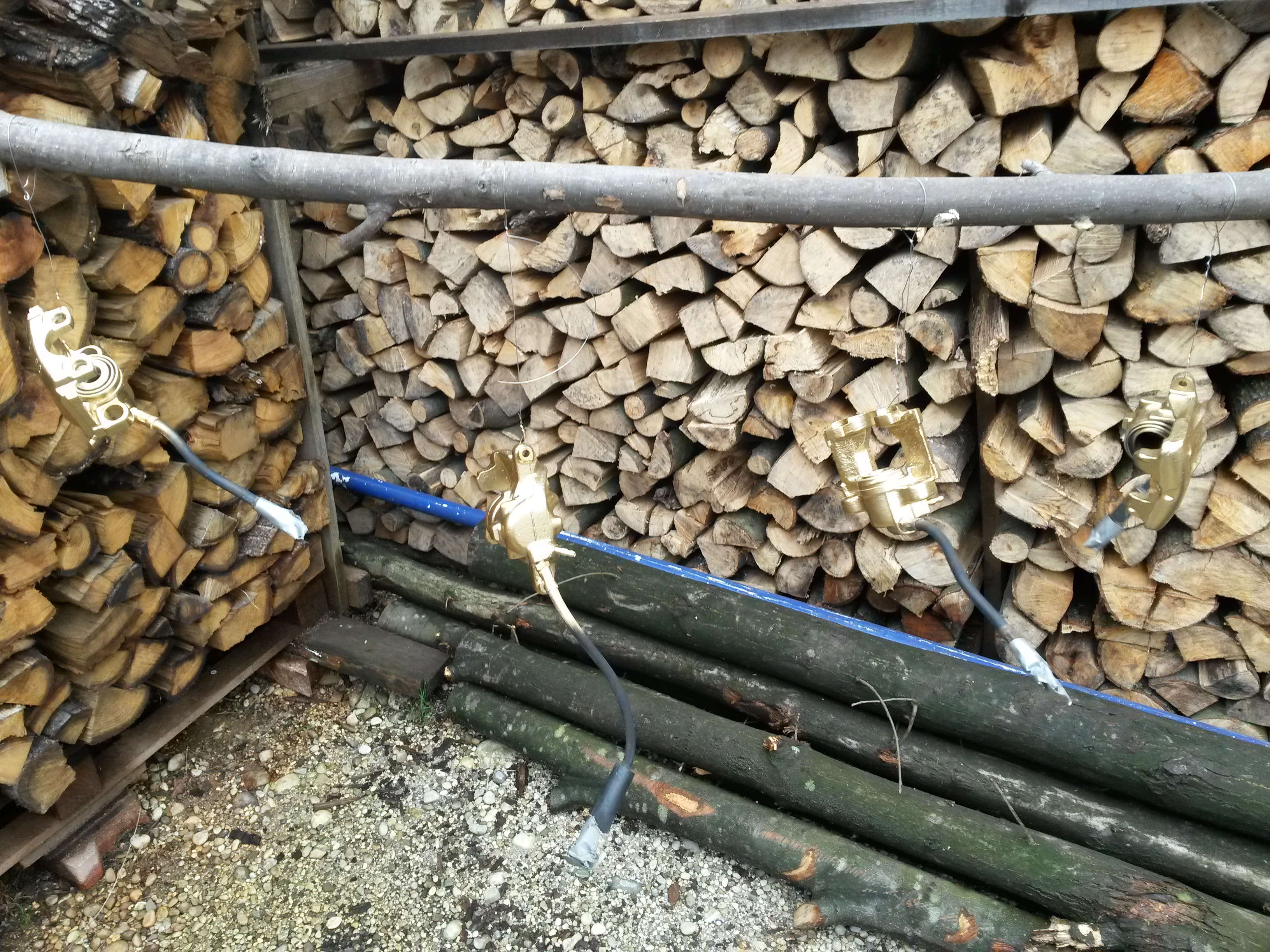

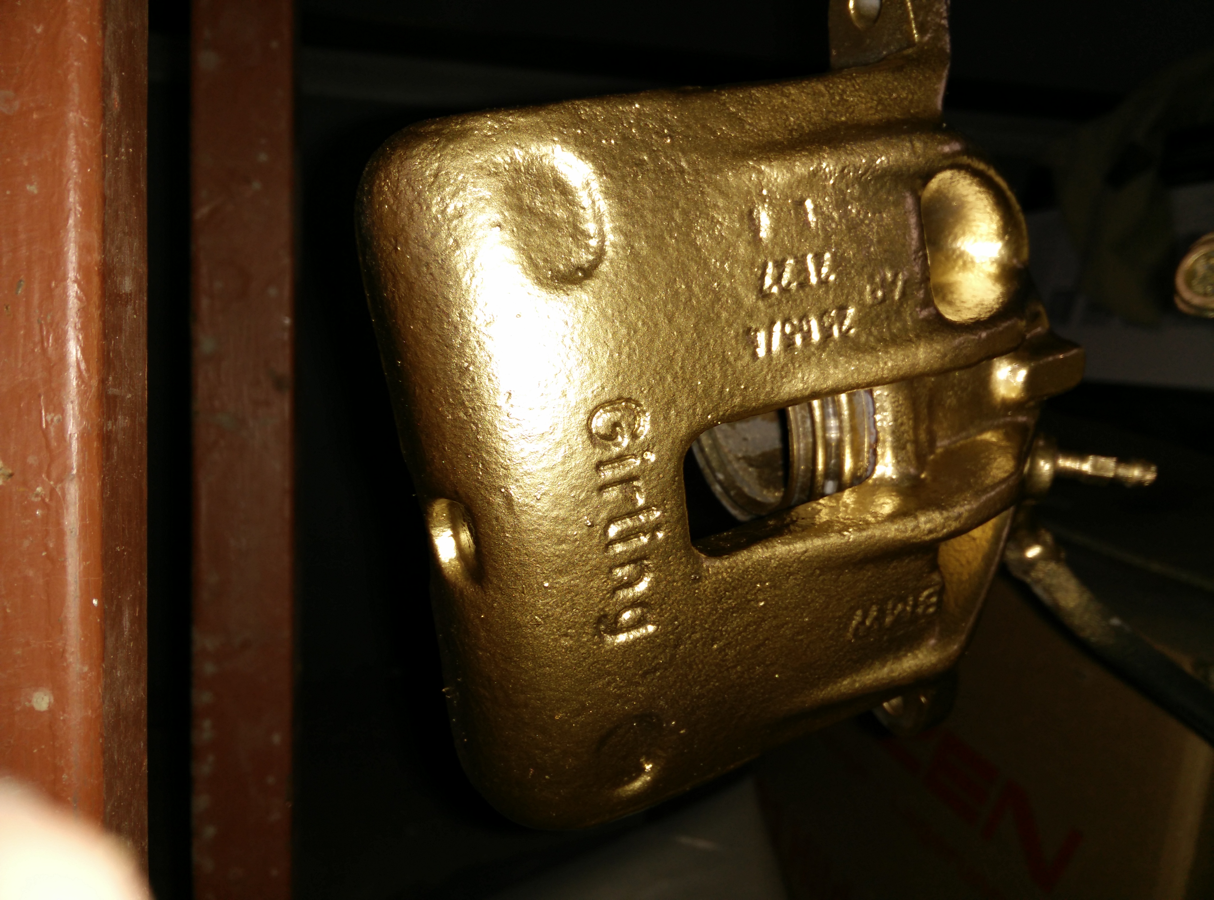

Danes se je po dobrem letu in pol začel projekt ''obnova in nadgradnja bremz'' premikati naprej.
Čeljusti so v škatli na suhem v prajmerju čakale na prekrivno barvo. Opazil sem, da je na nekaj lokacijah zaščito rja že prebila, vidne so bile male pikice. Dejstvo je, da mi jih peskal vargalant, oz. za to poiskal zunanjega izvajalca ter seveda še dodatno računal. Kaka je bila granulacija pri peskanju ne vem, predvidevam pa da bolj fina oz., glede na stopnjo zarjavelosti, neustrezna (na spodnji sliki se pikic sicer ne vidi).
Čeljusti bi za zares ornk obnovo moral še enkrat speskat in počet vse možne kolobocije, dejstvo je pa da dokler bo avto vedno pod milim nebom bodo z leti deli podvozja začeli rjaveti.
Zunaj je bilo suho, sicer nekaj stopinj premrzlo za take podvige, ampak when in Rome...:
Pobarvano...z izgledom barve sem zelo zadovoljen. V kombinaciji s srebrno bo pomoje izpadlo top. B-)
Sledi še matt lack spray...moram ga jutri nabavit. Če veste za kakega ok, se priporočam. Ta teden upam, da bodo čeljusti končane...skupaj z menjavo vseh gumic. Potem pa začetek sestavljanja zadnjih rok in pregled ter nakup stvari, ki mi še manjkajo. :)

OdgovorNapisal/-a marc » 09 Dec 2014, 17:40
Nabavil sem prozoren lak od proizvajalca Duplicolor v Bauhausu in nažalost pri barvanju druge čeljusti ugotovil, da se je stepel s predhodnjo zlato barvo proizvajalca prisma color. @-) Skratka, če nimate preverjenih kombinacij, ne priporočam mešanj slojev različnih proizvajalcev pa tudi če so na isti osnovi. Je pa res, da je ta lak hitrosušeči in je verjetno prišlo do odstopanja barve zaradi agresivnosti.
Tisti čeljusti sem po sušenju laka še enkrat preletel z zlato in sem trenutno tam kjer včeraj. :) Bom verjetno pustil kot je brez laka ali pa skočil po prozoren lak od prisme.

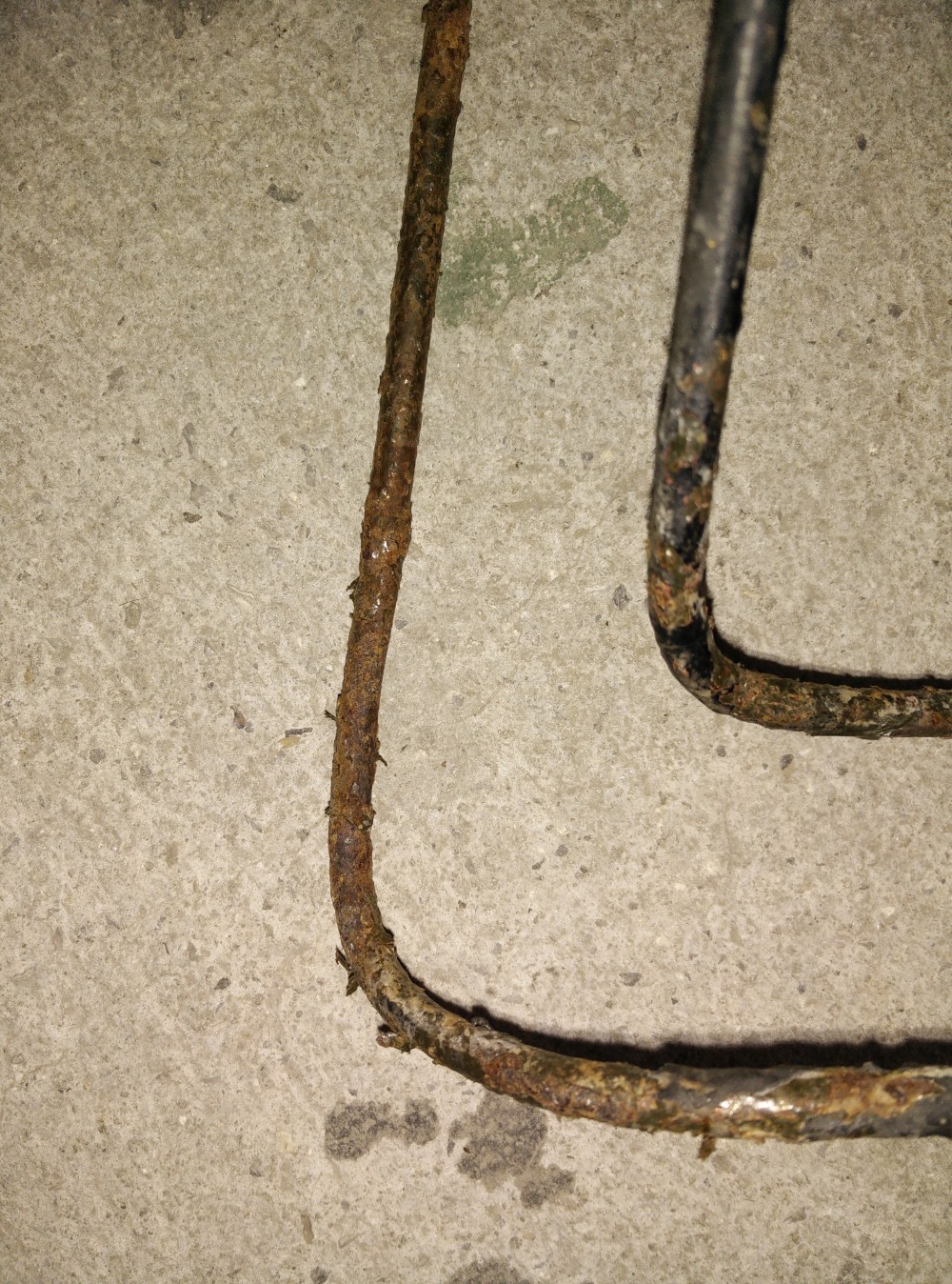

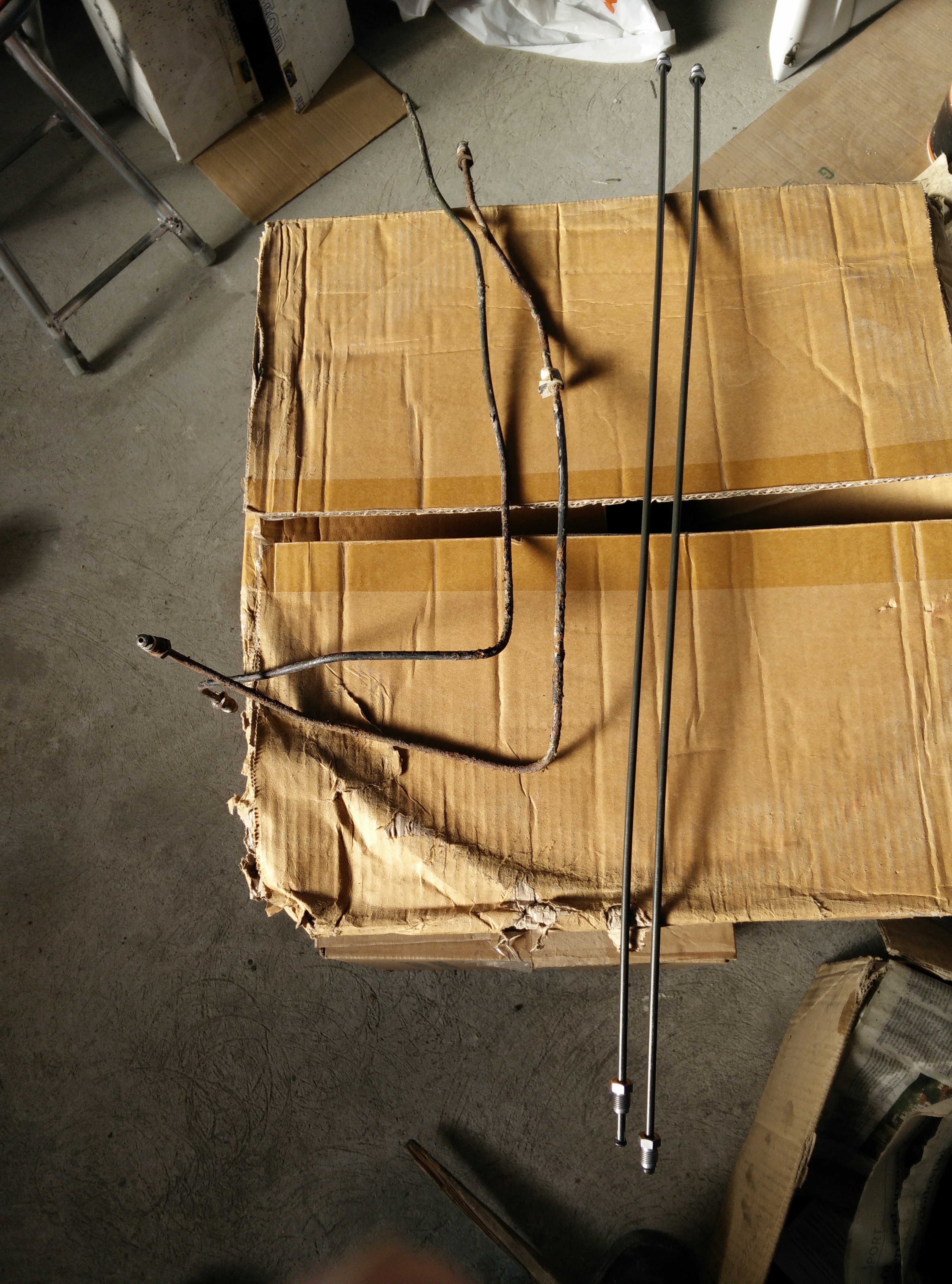

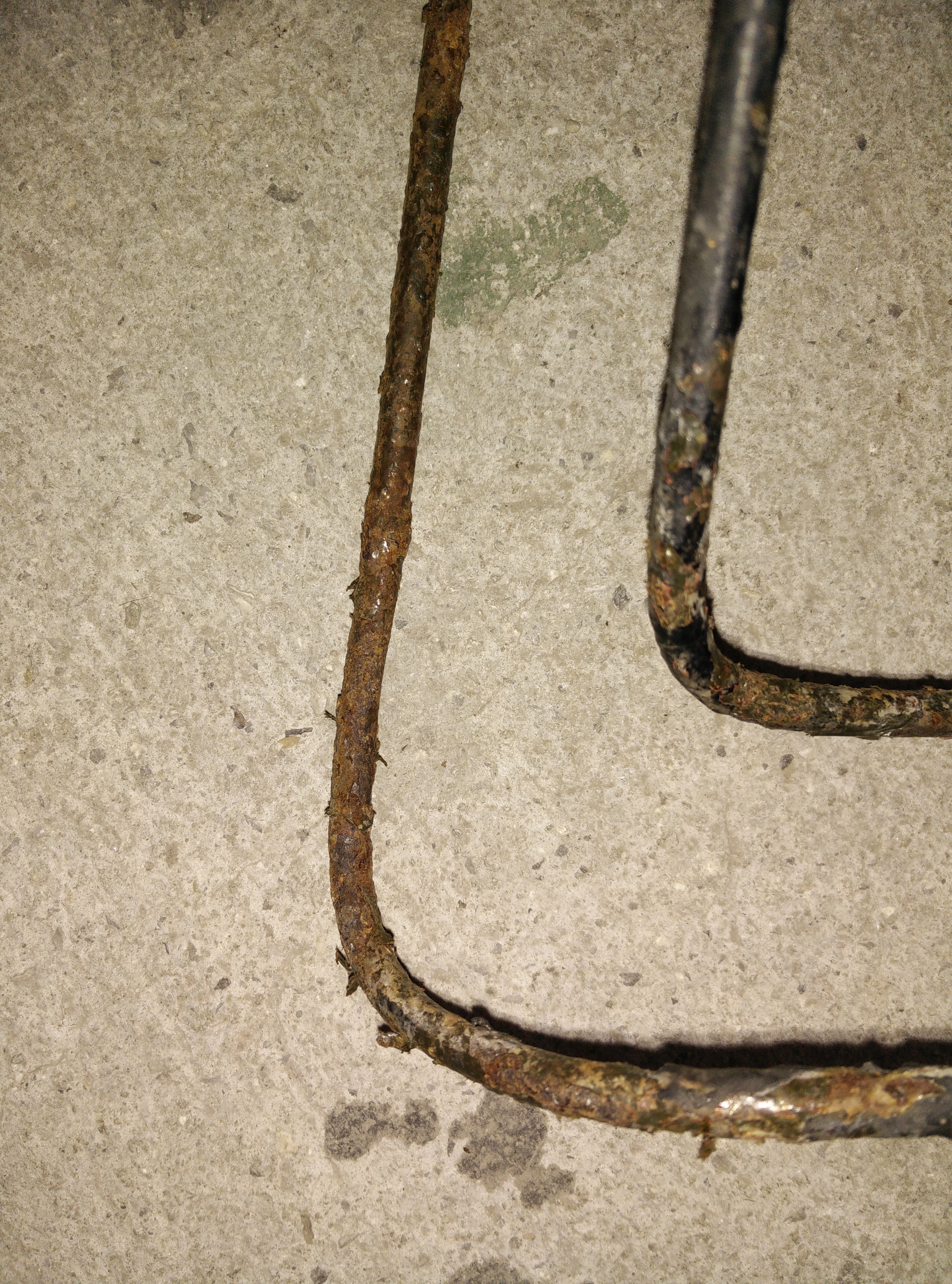

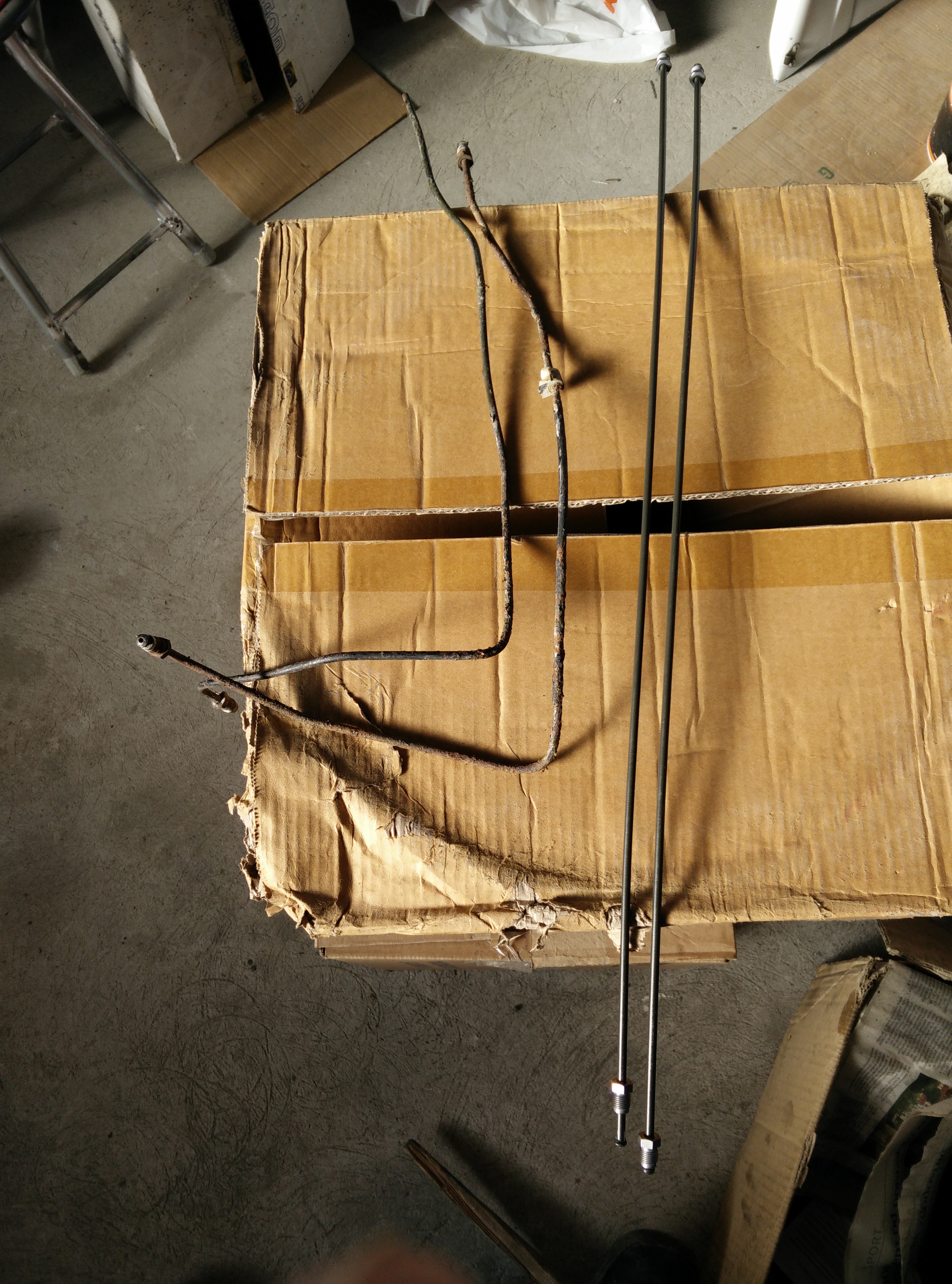

V Prit hidravlika sem danes nabavil nove zavorne cevi za zadnje roke. Cena z DDVjem 10,87€ za oba komada. Odločil sem se, da bom use zavorne cevi po avtu zamenjal in nabavil kit za obnovo zavornega cilindra. Ima da bodo bremze ok za še vsaj 20 let. :D
Na levi stare prerjavene, na desni nove:

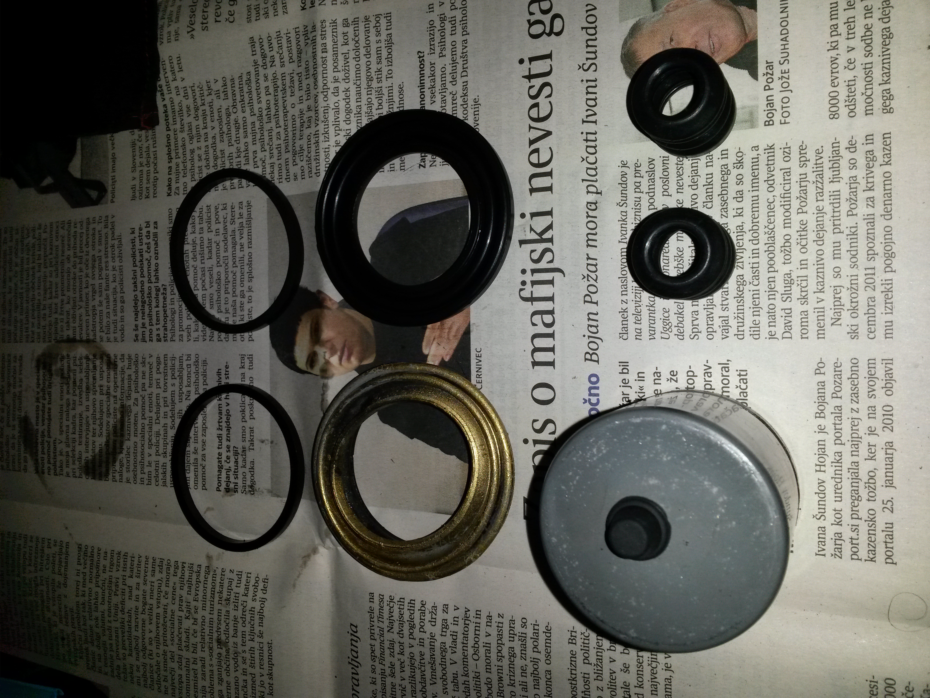

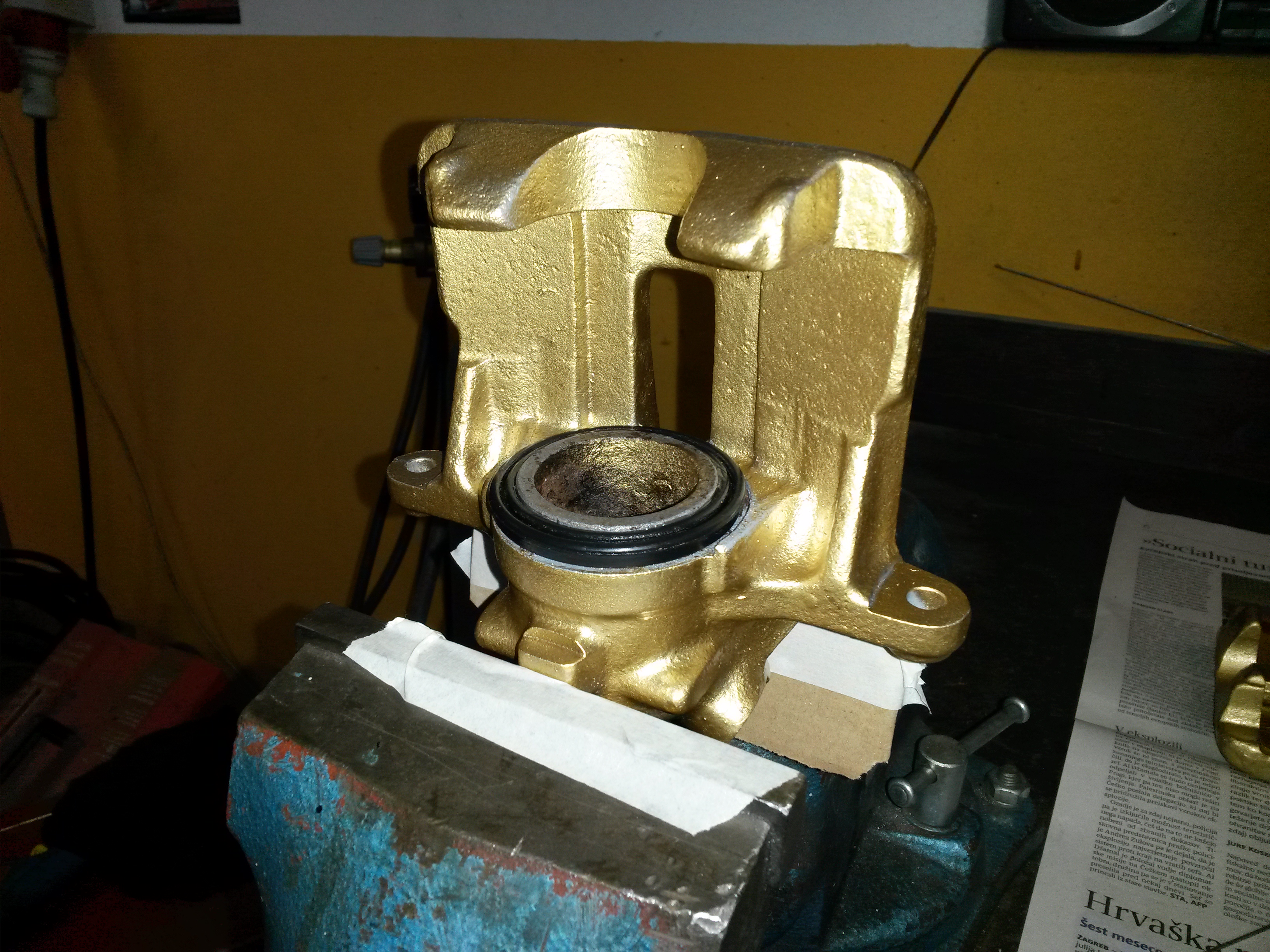

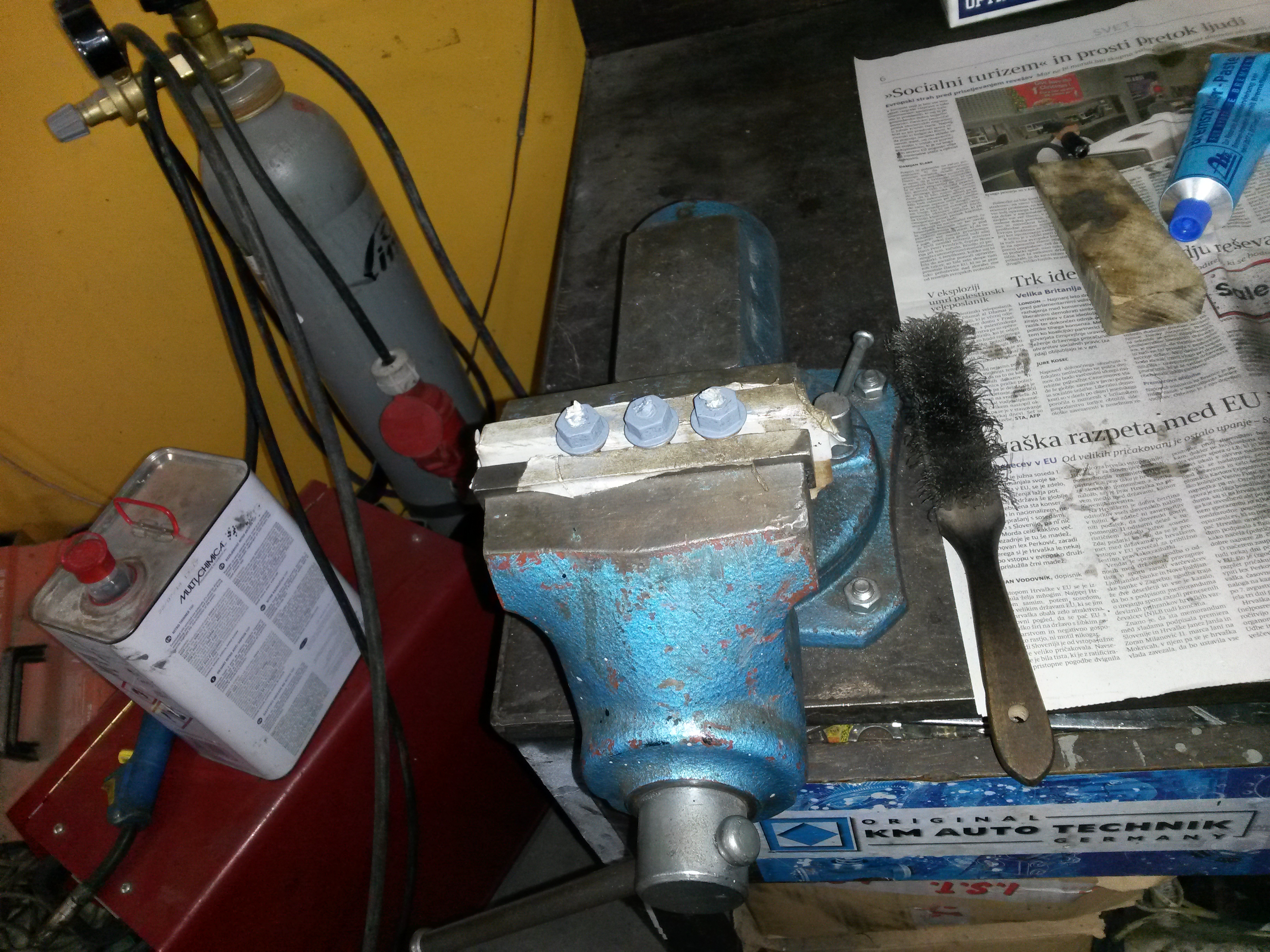

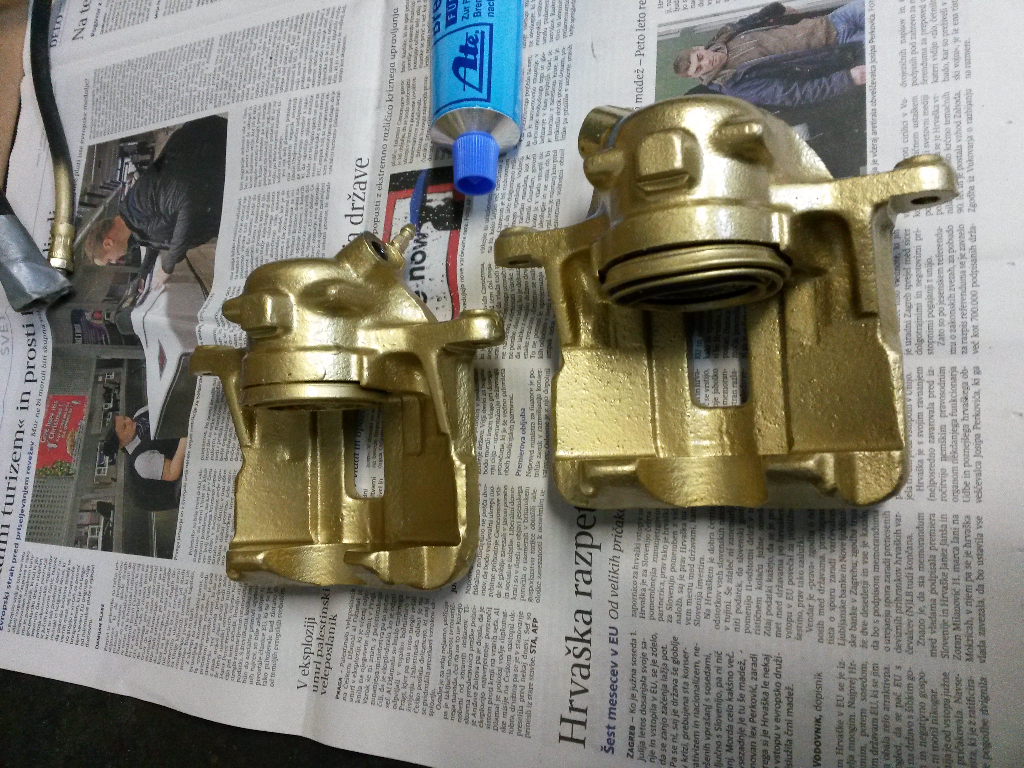

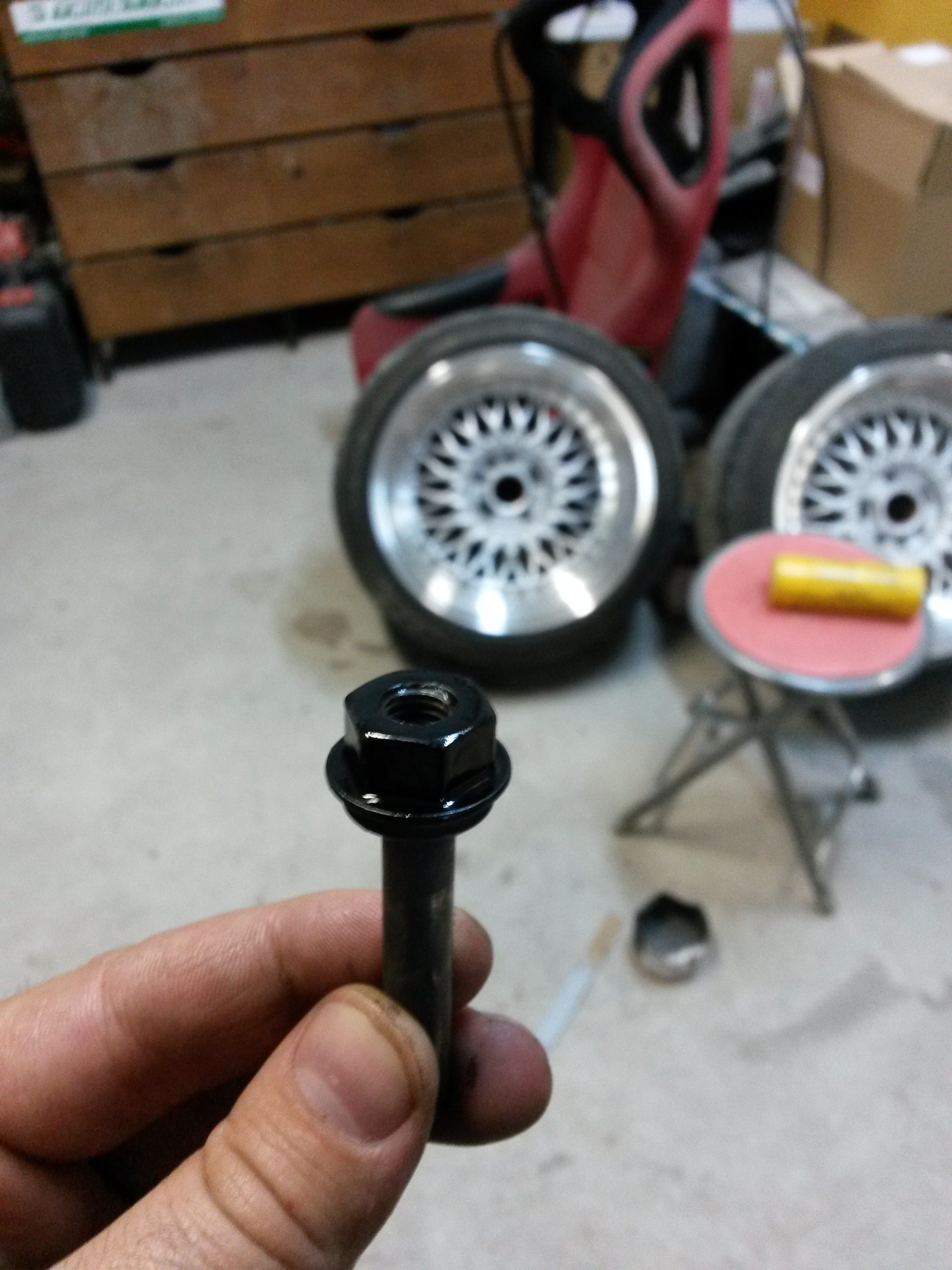

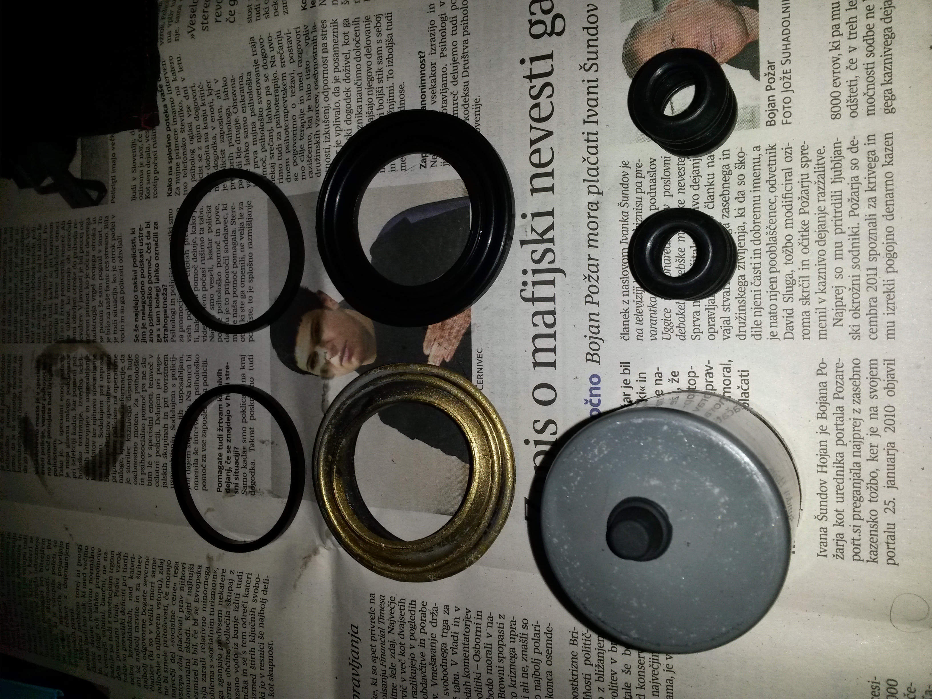

Popoldne sva z uporabnikom lancer obnovila še tesnila cilindrčkov sprednjih čeljusti. Ko končava z obnovo bremz bom spisal DIY z vmesnimi koraki. Do takrat pa kratko poročilo:
Priprava čeljusti na obnovo tesnil:
Tesnila (spodaj stara, zgoraj nova):
Trenutno stanje (tesnila zamenjana):
Barvanje še potrebnih vijakov
