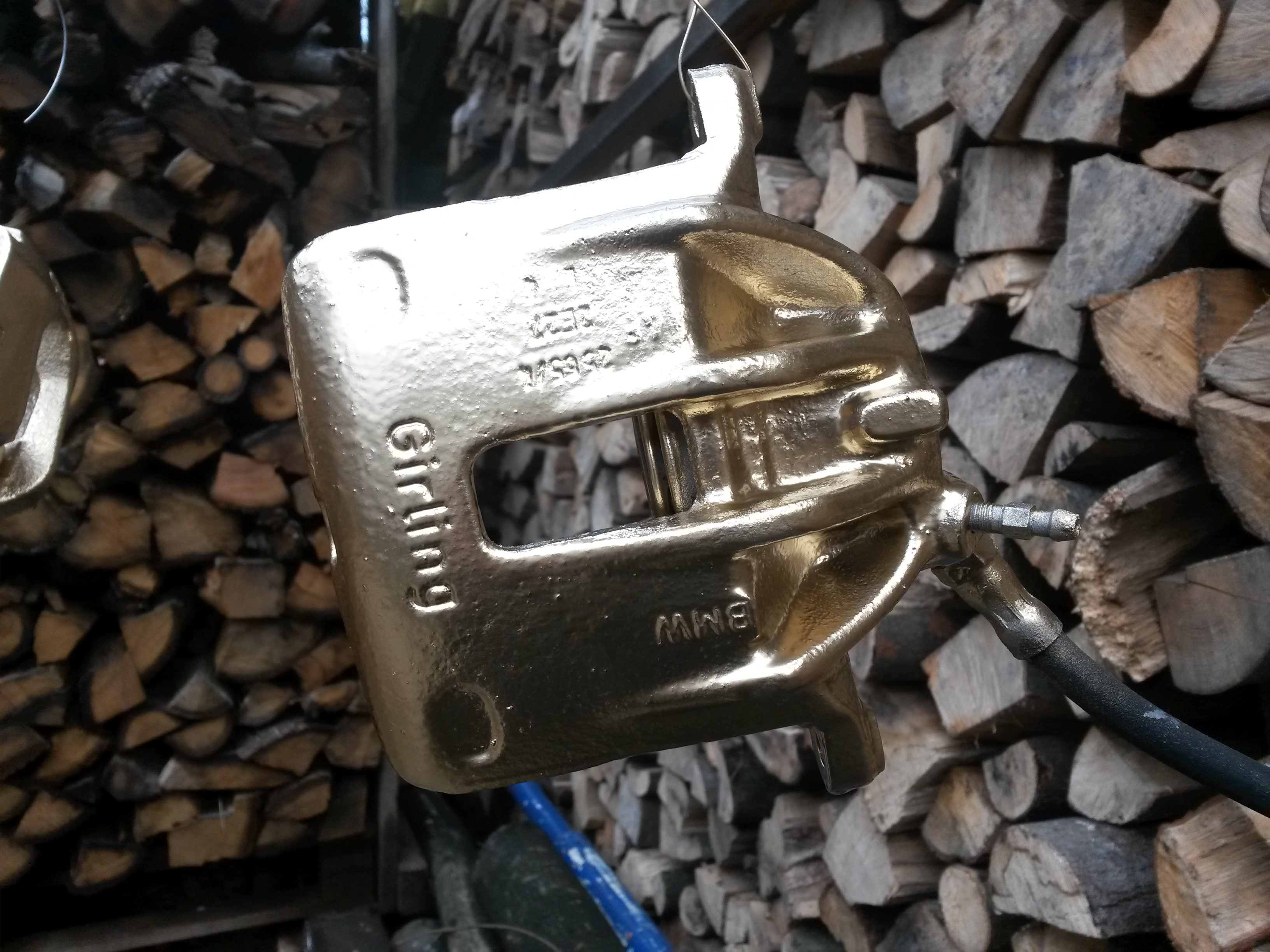

Danes se je po dobrem letu in pol začel projekt ''obnova in nadgradnja bremz'' premikati naprej.
Čeljusti so v škatli na suhem v prajmerju čakale na prekrivno barvo. Opazil sem, da je na nekaj lokacijah zaščito rja že prebila, vidne so bile male pikice. Dejstvo je, da mi jih peskal vargalant, oz. za to poiskal zunanjega izvajalca ter seveda še dodatno računal. Kaka je bila granulacija pri peskanju ne vem, predvidevam pa da bolj fina oz., glede na stopnjo zarjavelosti, neustrezna (na spodnji sliki se pikic sicer ne vidi).
Čeljusti bi za zares ornk obnovo moral še enkrat speskat in počet vse možne kolobocije, dejstvo je pa da dokler bo avto vedno pod milim nebom bodo z leti deli podvozja začeli rjaveti.
Zunaj je bilo suho, sicer nekaj stopinj premrzlo za take podvige, ampak when in Rome...:
Pobarvano...z izgledom barve sem zelo zadovoljen. V kombinaciji s srebrno bo pomoje izpadlo top. B-)
Sledi še matt lack spray...moram ga jutri nabavit. Če veste za kakega ok, se priporočam. Ta teden upam, da bodo čeljusti končane...skupaj z menjavo vseh gumic. Potem pa začetek sestavljanja zadnjih rok in pregled ter nakup stvari, ki mi še manjkajo. :)
