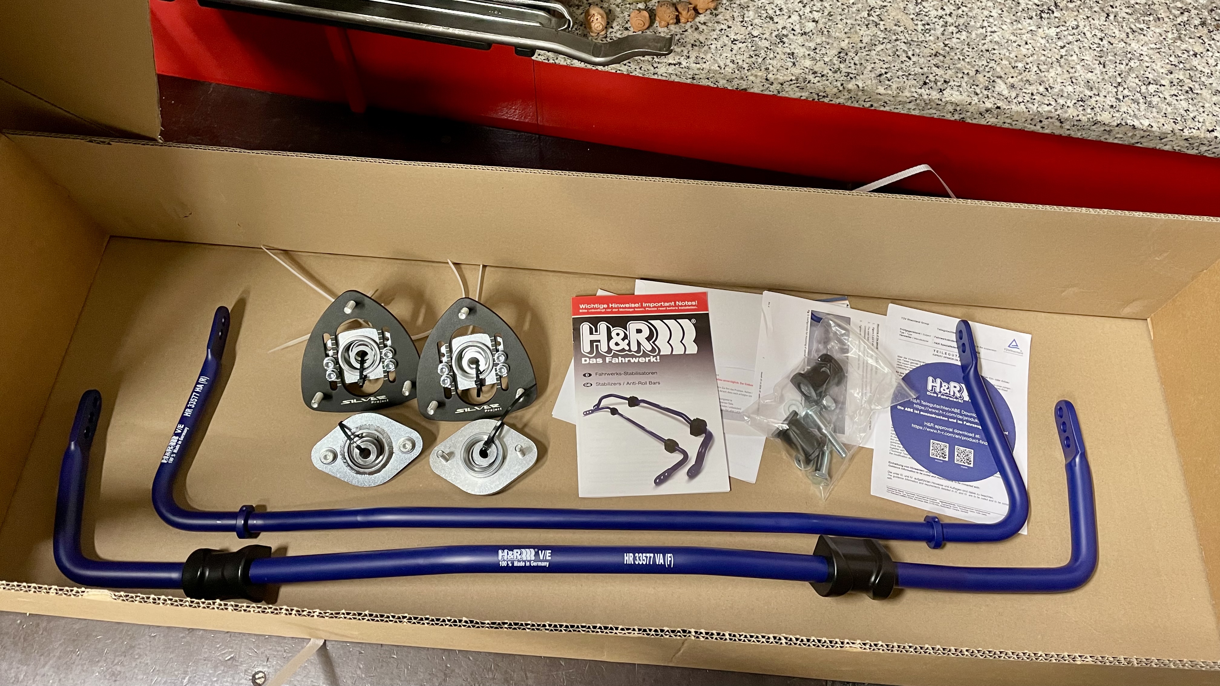

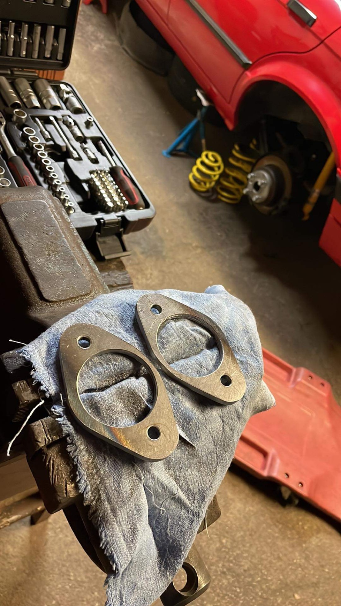

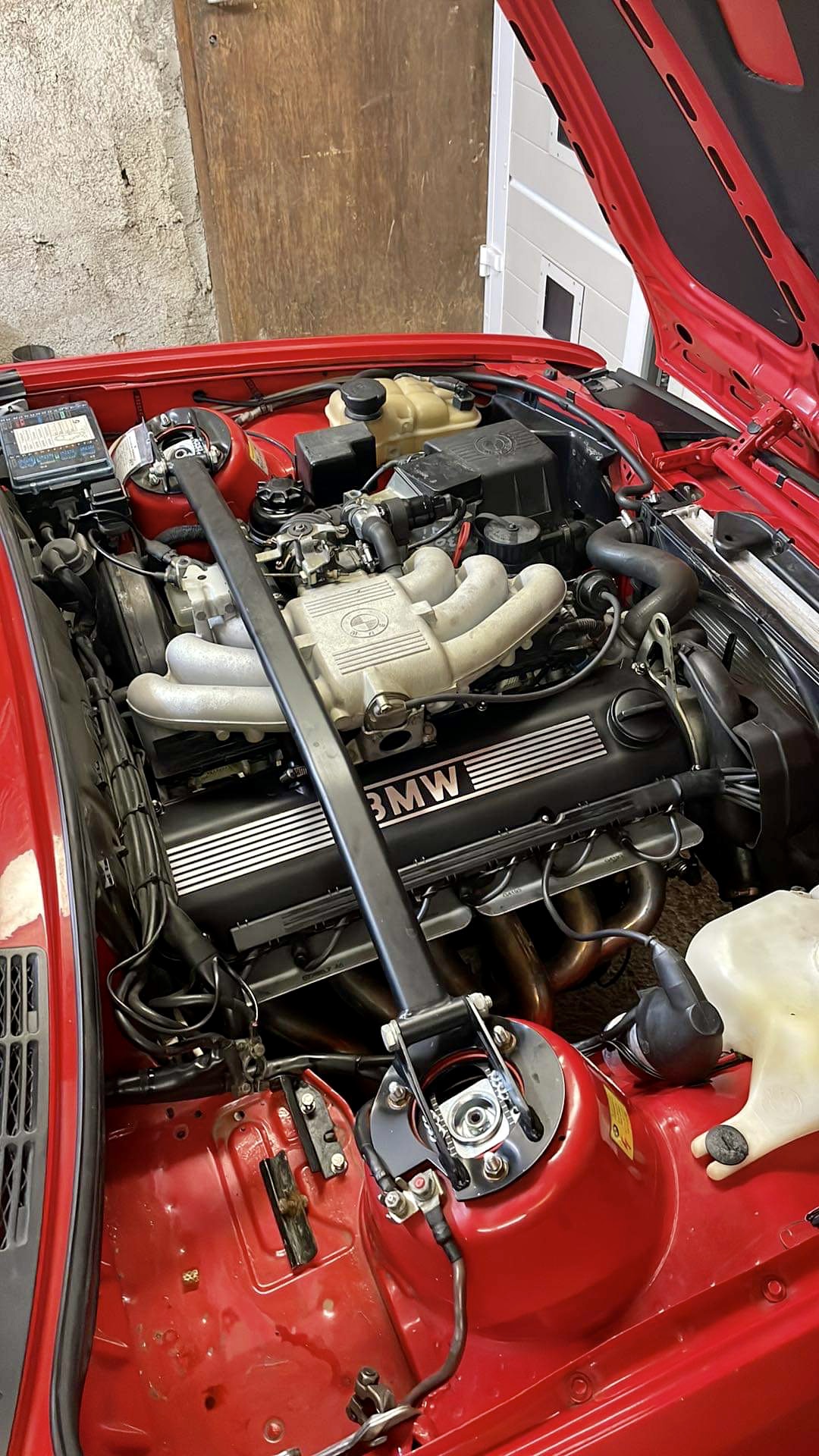

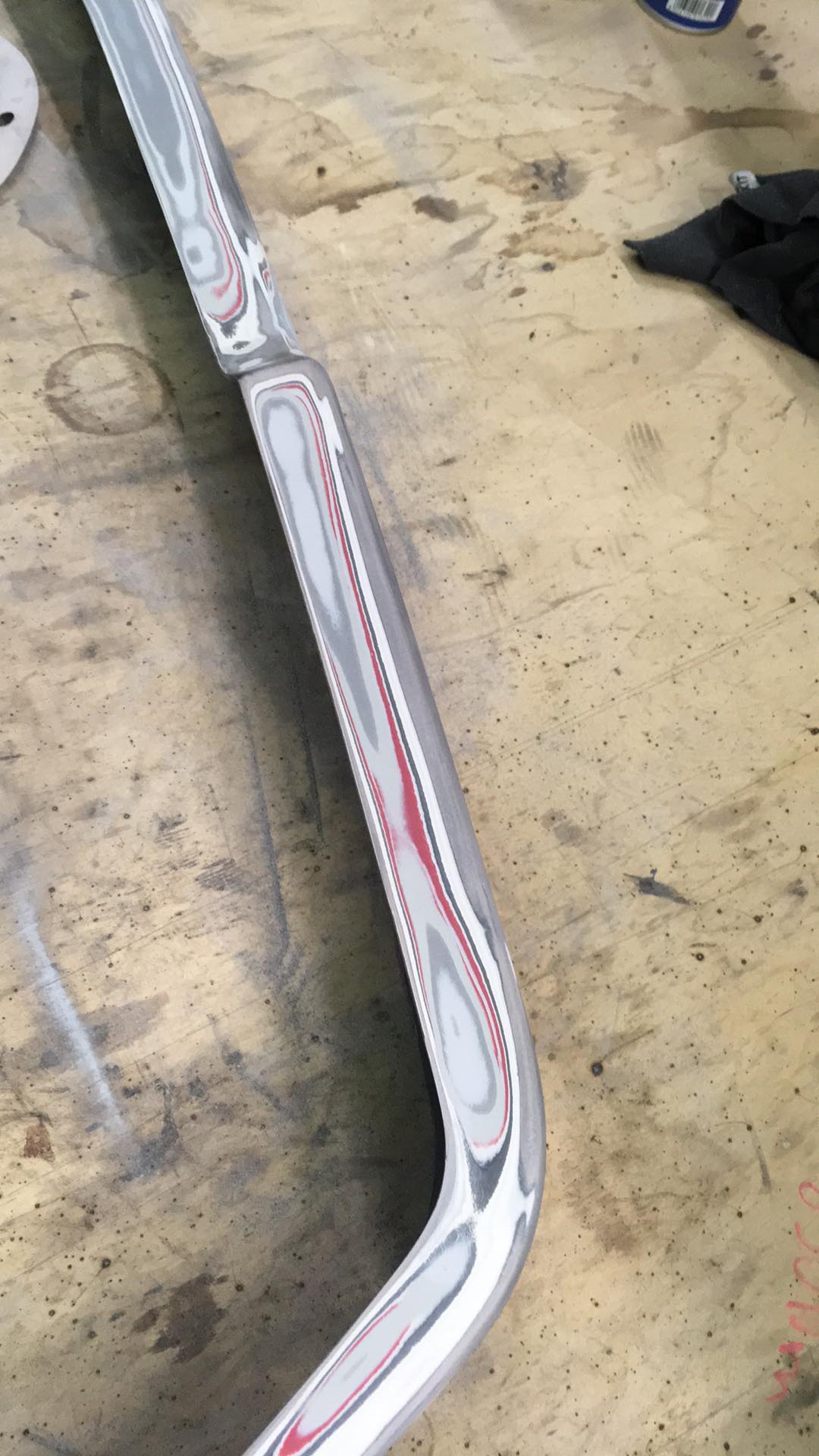

 - Zmontiral sem stabilizatorje in zadnja vpetja blazilcev. Za na vrh vpetja pa sem naredil se ojacitve

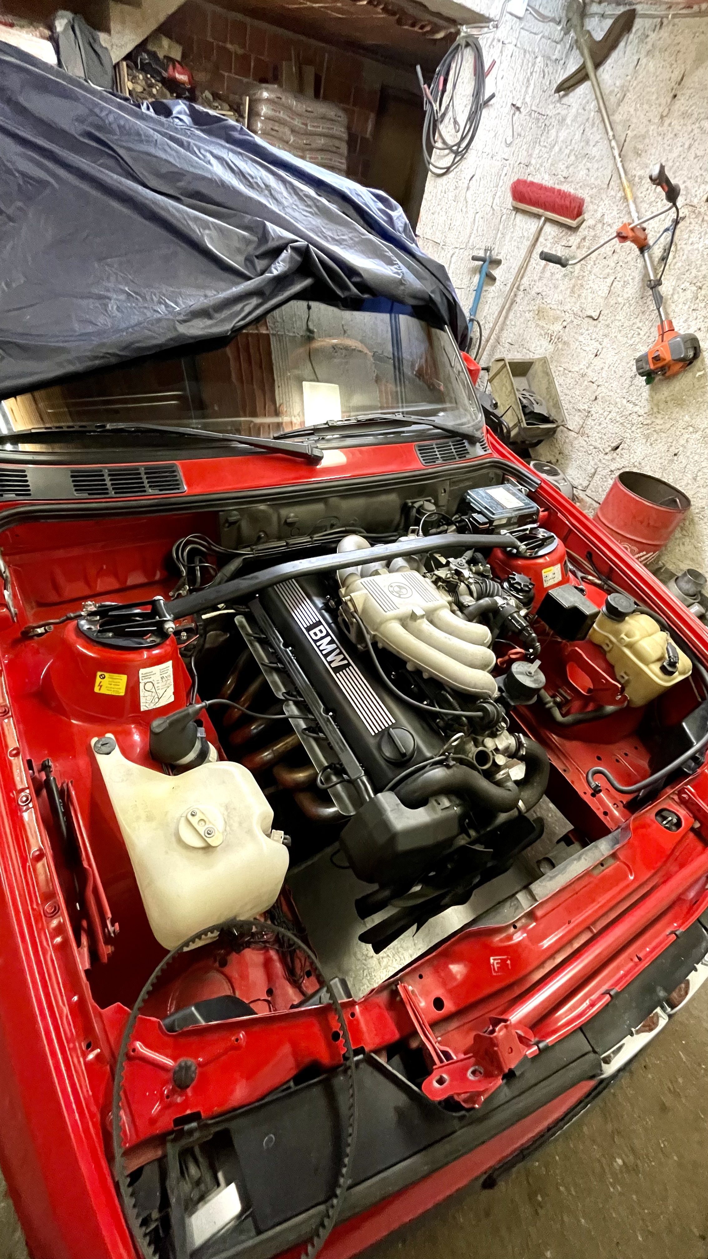

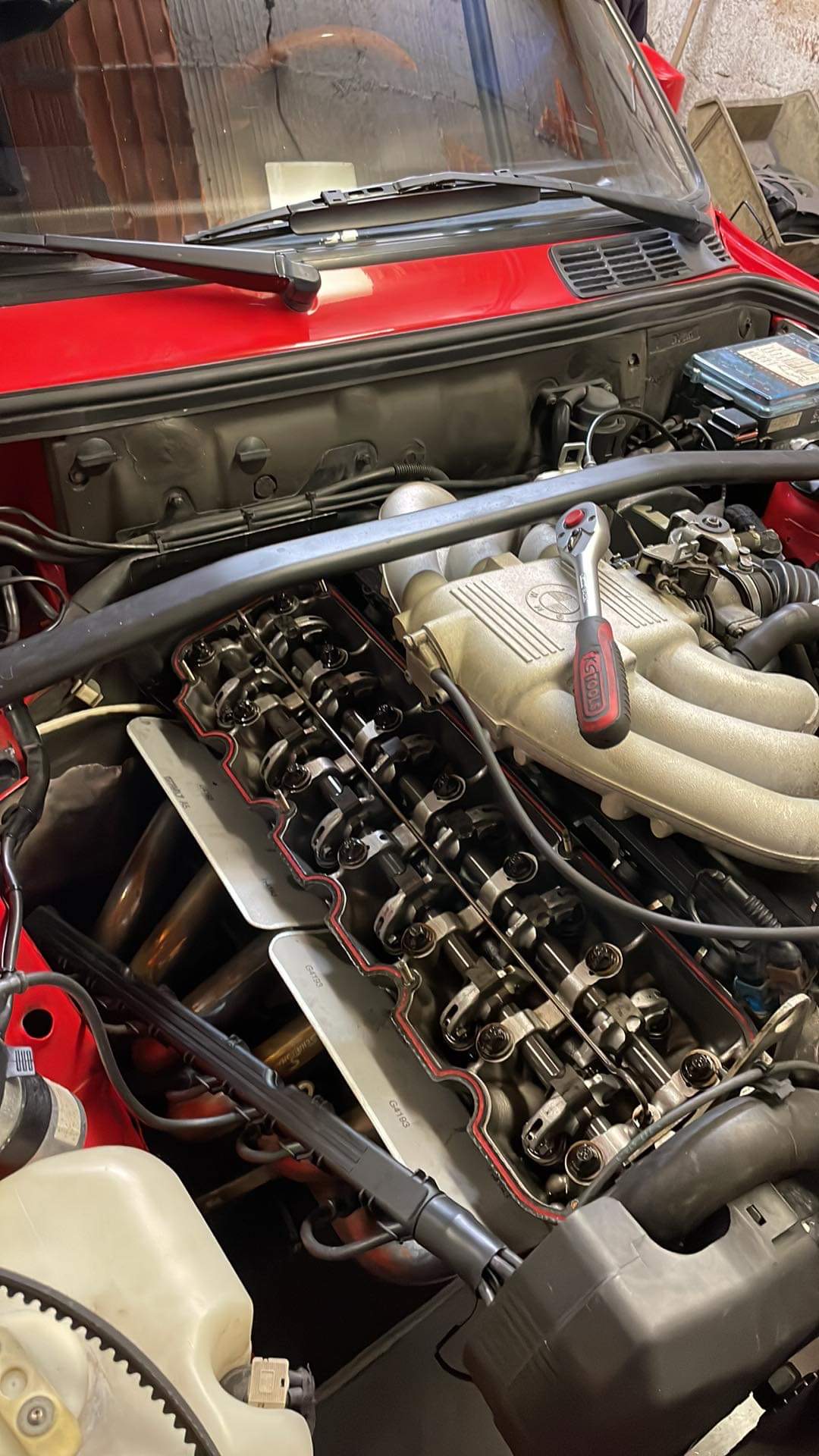

- Ker je od glavnega servisa minilo ze 7 let je napocil tudi cas za menjavo zobatega jermena in vodne pumpe. Poleg tega pa sem pregledal in nastelal se ventile. Ter pobarval pokrov ventilov v crno barvo, ker je bil lih dol

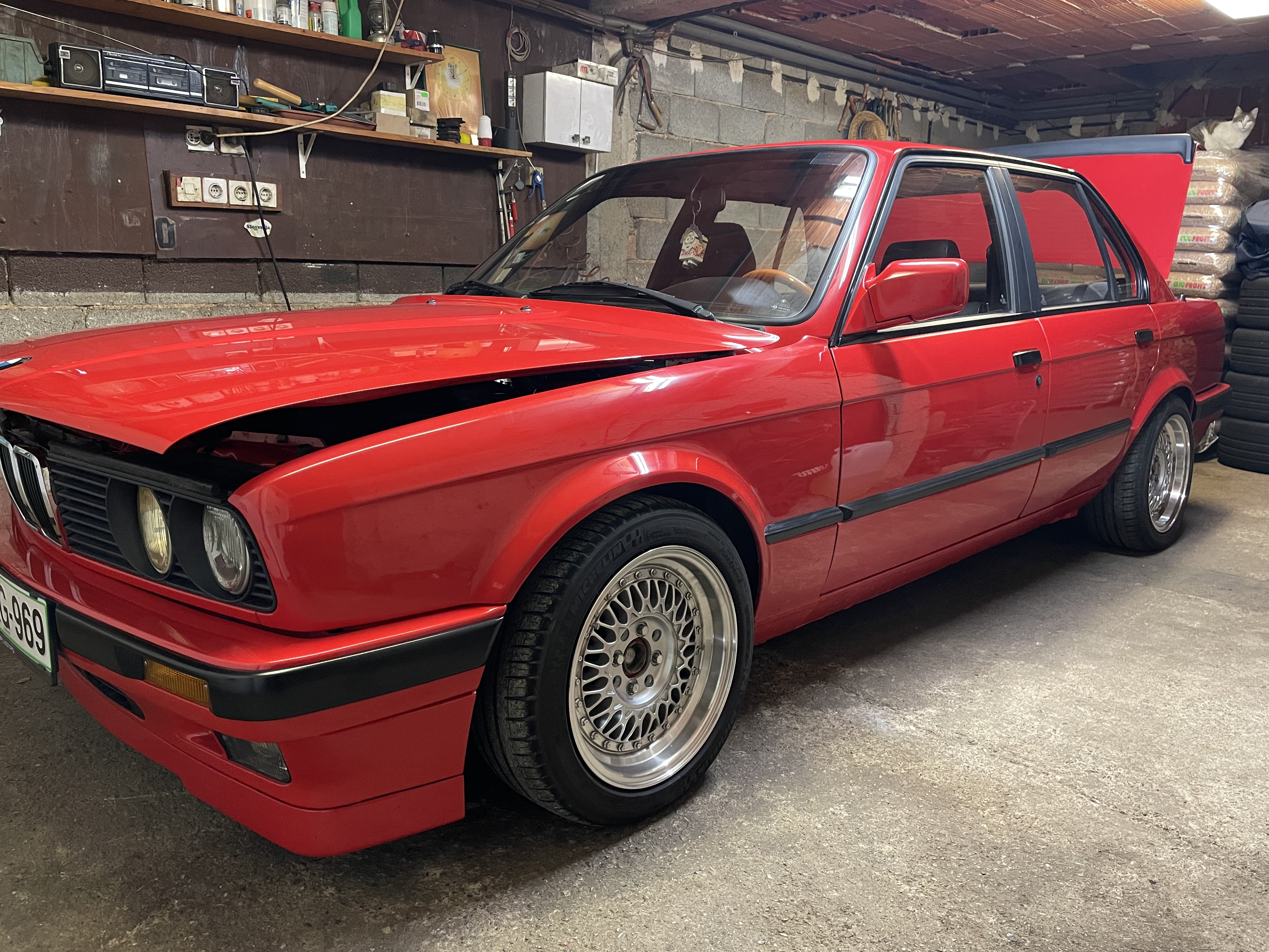

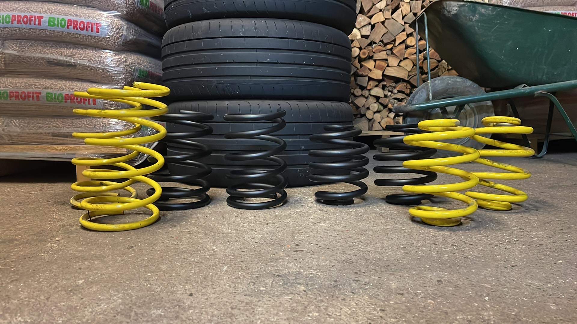

- No med vsem tem delom sem nekako nasel da en pri nas prodaja nove H&R race vzmeti (dobavljive samo v ameriki). To je bla nekako moja prva zelja in kombinacija podvozja z Bilstein B8 blazilci. Takrat se nisem odlocil za nakup prav zaradi uvoza iz amerike, drage postnine, carina… na koncu pa jih le imam
 se pika na i pa je da jih je prejsnji lastnik ze pobarval v crno tako da so bili ze pripravljeni na montazo
- Skupaj z vzmetmi se je pa zmontiralo se sprednje camber plate

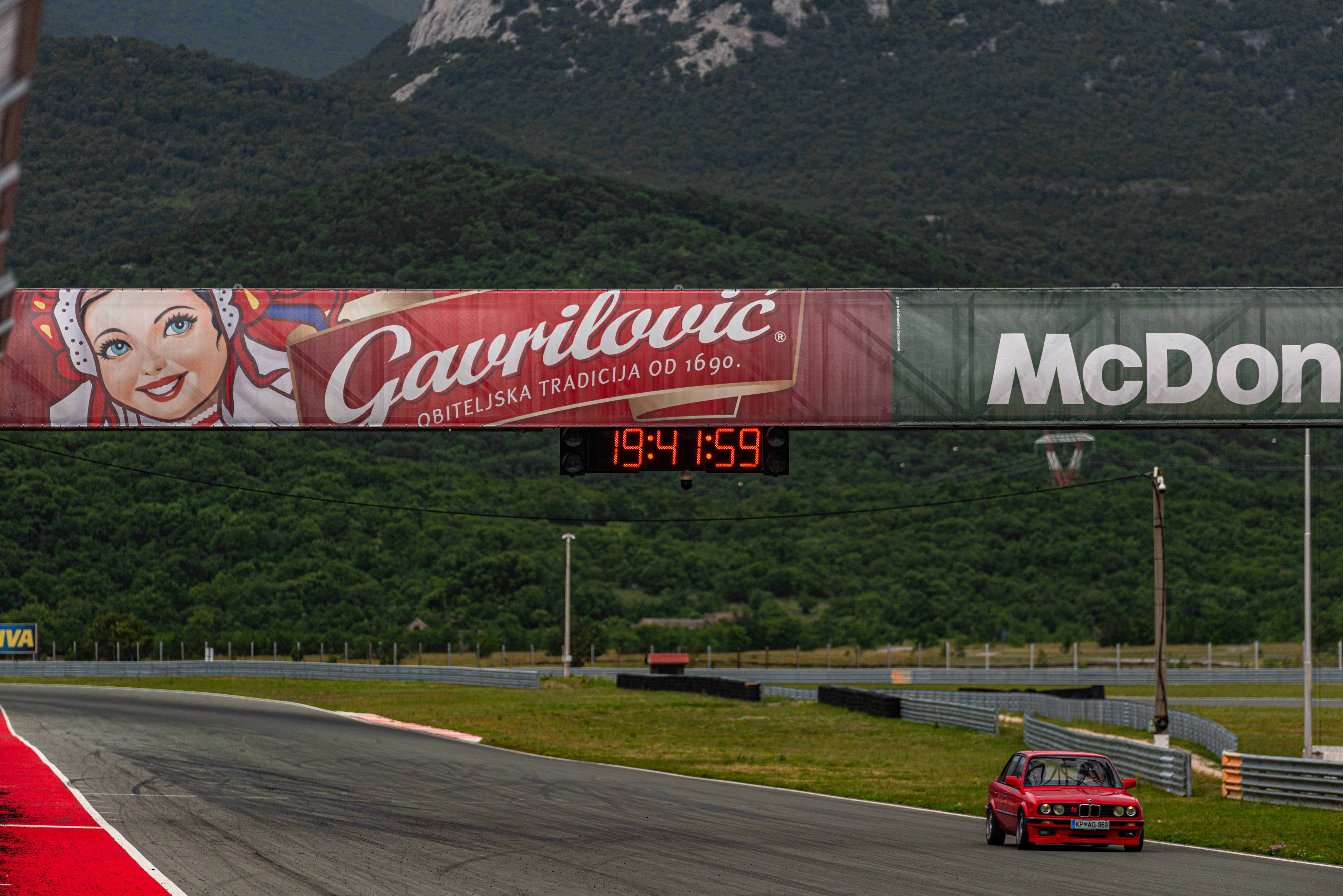

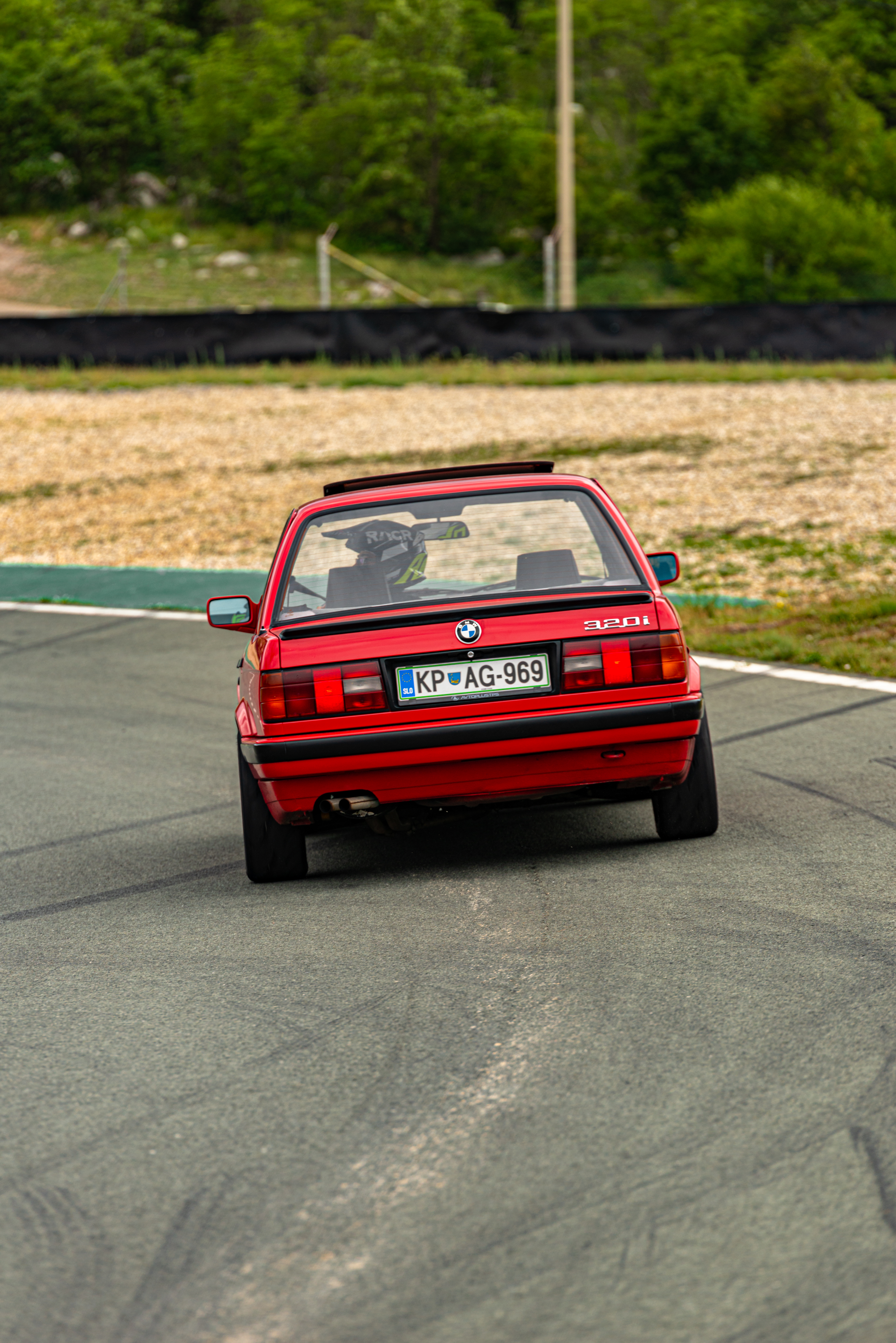

Danes je sledila testna voznja. Avto je visok nekako kot z prejsnjimi vzmetmi. Ko se bodo te malenkost posedle bo lih prav nizek za moj okus. Je zelo stabilen in direkten na cesto, nagibanja v ovinke ni vec, luknje pa se vedno lepo pozira. Kaj vec pa bomo stestirali ob bolj topli in suhi cesti ter na Grobniku
