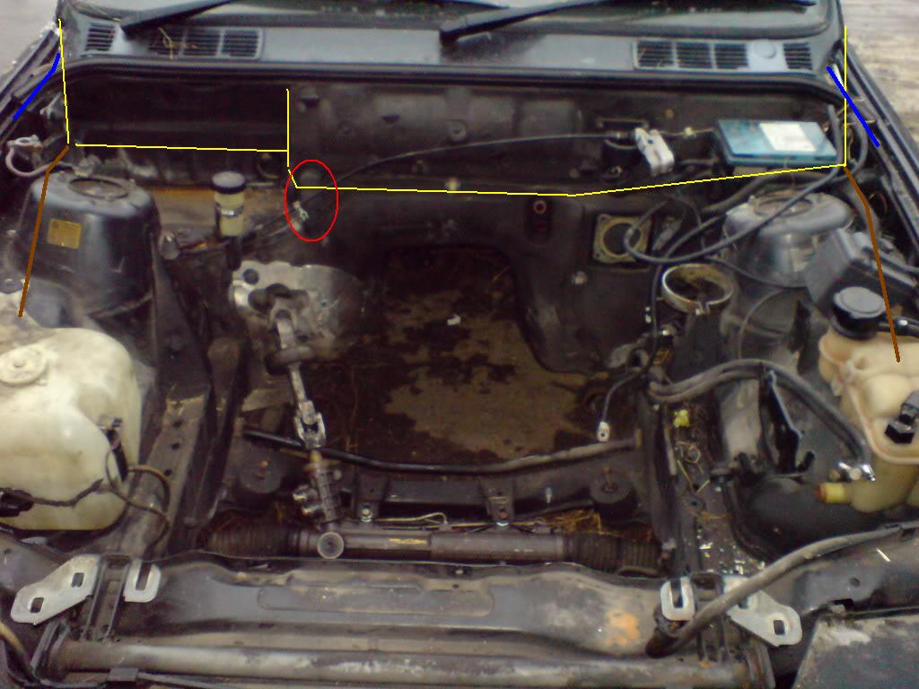

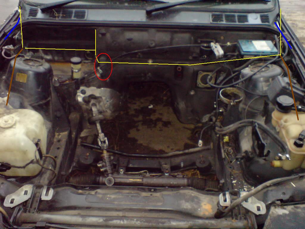

Najbolj problemtični odtok vode je pri sami požarni steni spredaj. Tam je več odtočnih kanalov, ki se med seboj povezujejo. Voda steče po šipi do neke mere v prezračevalne jaške, kjer so tudi odtočni kanali.
1. problem: Del vode, ki priteče skozi prezračevalne jaške, se na sovoznikovi strani zadržuje v 'koritu', oz. lahko priteče v kabino vkolikor kanal ne tesni več ali je pričel korodirati. Ko se korito na tej strani napolne, steče en del vode v sredinske kanale, drugi pa po bočnih kanalih skozi luknjice spodaj pri blatniku ven (rjavo pobarvano na sliki). Podobno je na voznikovi strani.
2.problem: Kanal, ki povezuje levi in desni odtočni kanal se lahko s časoma zapaca in voda ob močnejšem deževju lahko pronica skozi tesnilo pečke, ki je tam prišraufana. Če je tesnilo pečke slabše, lahko voda v tem primeru priteče na sovoznikovi ali voznikovi strani in začne močit tepih. Lahko se pa zliva v samo pečko in odteka skozi morebitno razpoko v ohišju le te (omenjeni kanali v požarni steni so na zgornji sliki označeni z rumeno).

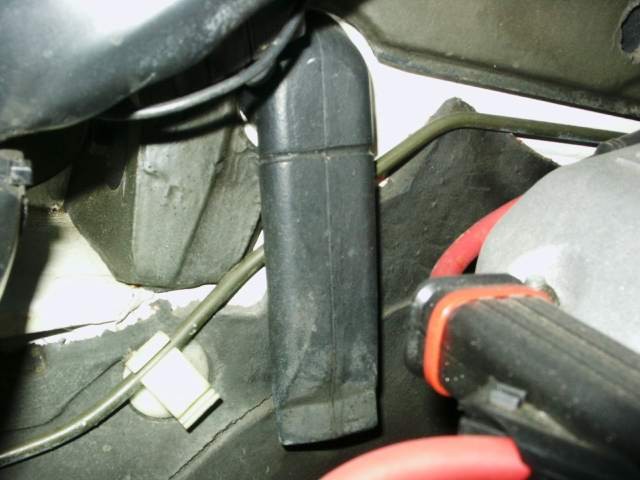

3. problem. Sredinski kanal ima svoj odtok, ki se pogosto zapaca. Priporočljivo ga je čistiti na intervale (sploh v primeru, da je avto negaražiran in pogosto pod drevesi,...). Imenujemo ga slonji rilec in izgleda tako:
V primeru zamašitve, voda nima kam odtekati in se toliko bolj preliva v pečko oz. v kabino.
4.problem: Kot rečeno gre nekaj vode v prezračevalne jaške, ostali del se pa razdeli ob robu blatnika na vsaki strani in steče ob blatniku po robu proti lučem na tla.
Problem nastane, ker v primeru odstranitve blatnika uničimo tovarniškio tesnilno maso, ki gre čez stik blatnika in kraka (označena z modro barvo na prvi sliki). V avtih za jugoslovanski trg je moč opaziti tudi pomanjkanje te tesnilne mase (vsaj v tolikšni meri kot pri ostalih vozilih).
Posledica tega je odtekanje vode med stikom blatnika in kraka v motorni prostor.

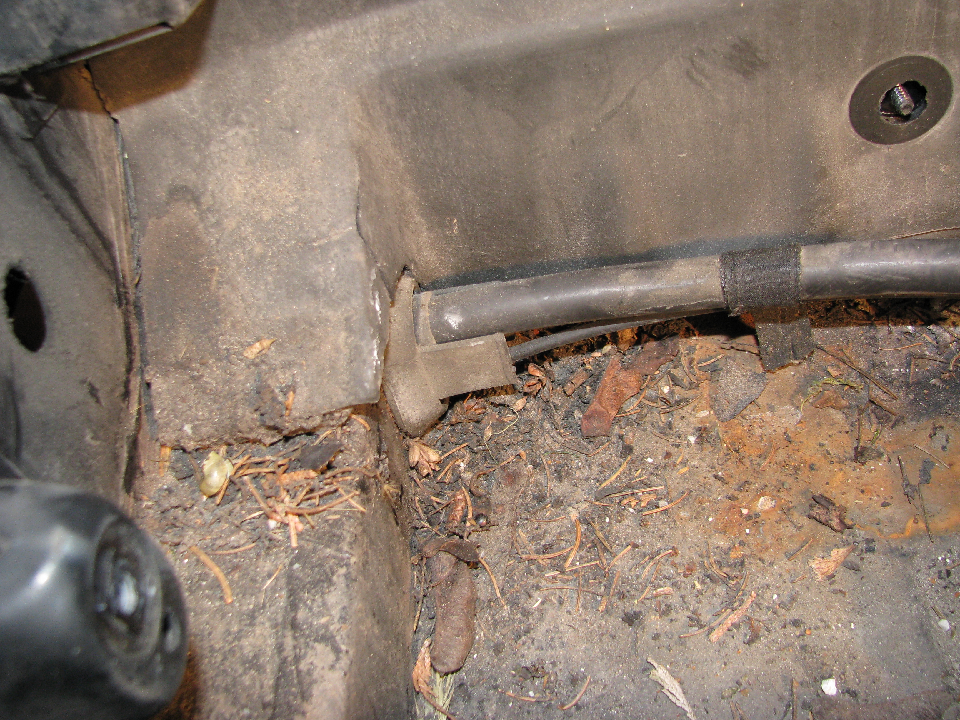

Na voznikovi strani odteka pod varovalkami v krak in skozi odtočne luknje pri vpetju sprednjih rok, na desni strani pa pri akumulatorju in v krak. Izolaciji, ki pokrivata požarno steno na obeh straneh postaneta tako 'lovilec vlage'. Vsem, ki še niste uspeli rešiti tega problema, priporočam odstranitev le teh.
Nabiranje in zastajanje vlage v teh lokacijah nas pripelje do korozije in posledično pronicanja vode pod varovalkami oz. pri akumulatorju v kabino. Pri akumulatorju lahko začne pronicati skozi kakšno novonastalo korozijsko luknjo v kotu ali pa skozi tesnilo motorne inštalacije.

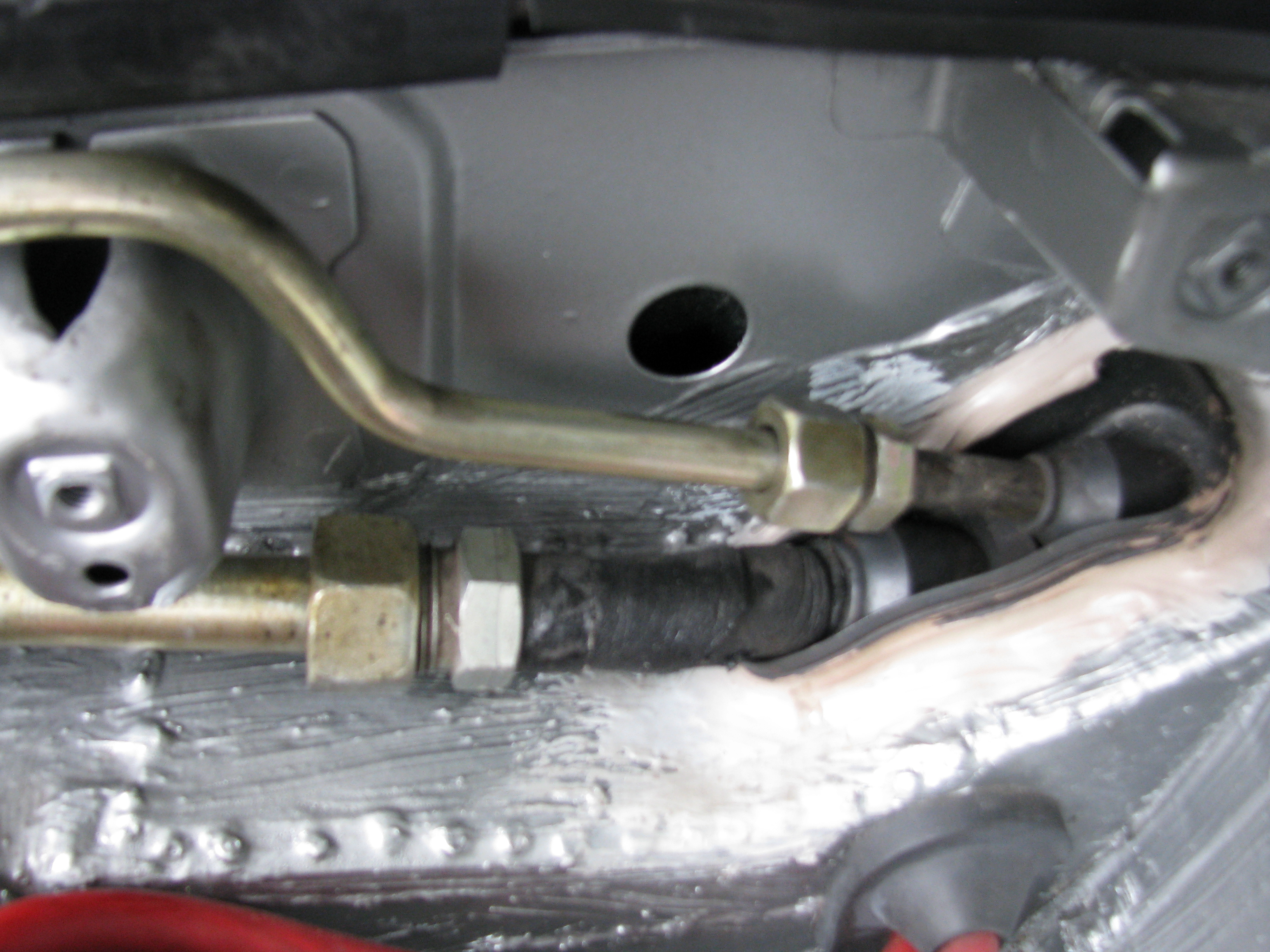

Pri vozilih z vgrajeno klimatsko napravo se tam nahaja še tesnilo skozi katerega so napeljane cevi. Tudi tu je možno odtekanje vode v kabino. Pri vozilih, ki imajo zadaj nameščen akumulator lahko voda prav tako odteka skozi tesnilo, ki se nahaja na tej lokaciji.
Na spodnji sliki tesnilo in kabel za zadaj nameščen akumulator na kritični lokaciji ter ''lovilec vlage'':
Tesnilo za klimo skozi katero je prav tako možno odtekanje vode (na sliki prikazana rešitev in sicer zasilokoniranje):

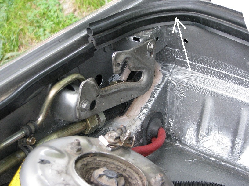

6.problem: Slabo naleganje sprednje haube na tesnilo pri motornem prostoru. Pri menjavah haub ali blatnikov in morebitni korekturi razmakov, lahko nekoliko spremenimo naleganje hauba-tesnilo. Posledica tega je slabo tesnenje na določenih mestih in voda lahko dostopa v motorni prostor. Ponavadi je to ravno pri kraju na obeh koncih, kjer teče pri varovalkah in po polici za akumulator. Sam imam to težavo že nekaj časa in zaenkrat še nisem uspel najti pametne rešitve. Kupil sem novo podaljšano tesnilo, ki poteka po celi dolžini roba okrog motornega prostora, a je bilo izboljšanje majhno.
Kratko tesnilo:
Podaljšana izvedba:
