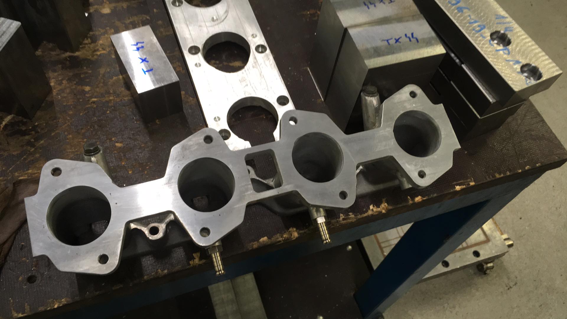

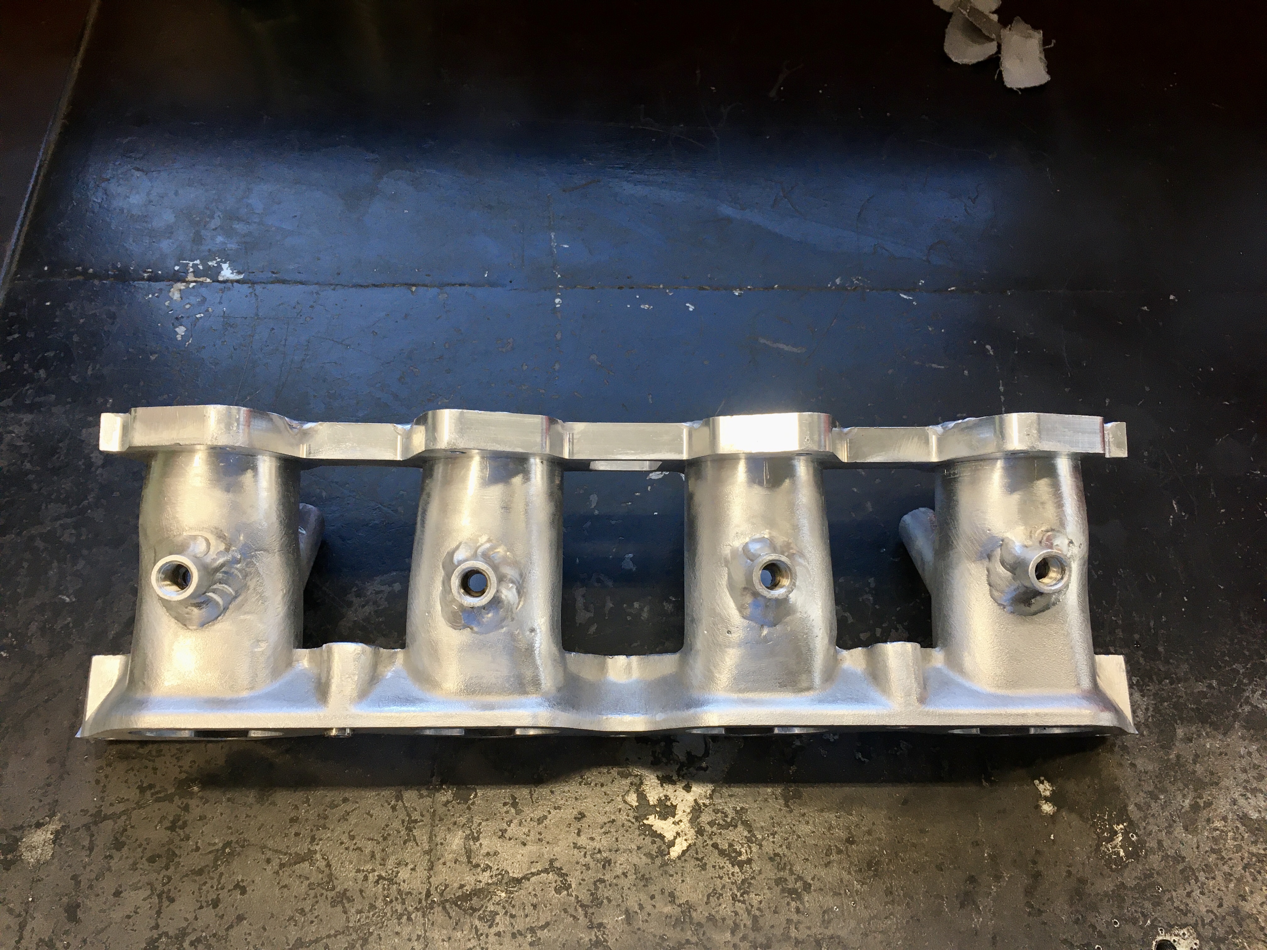

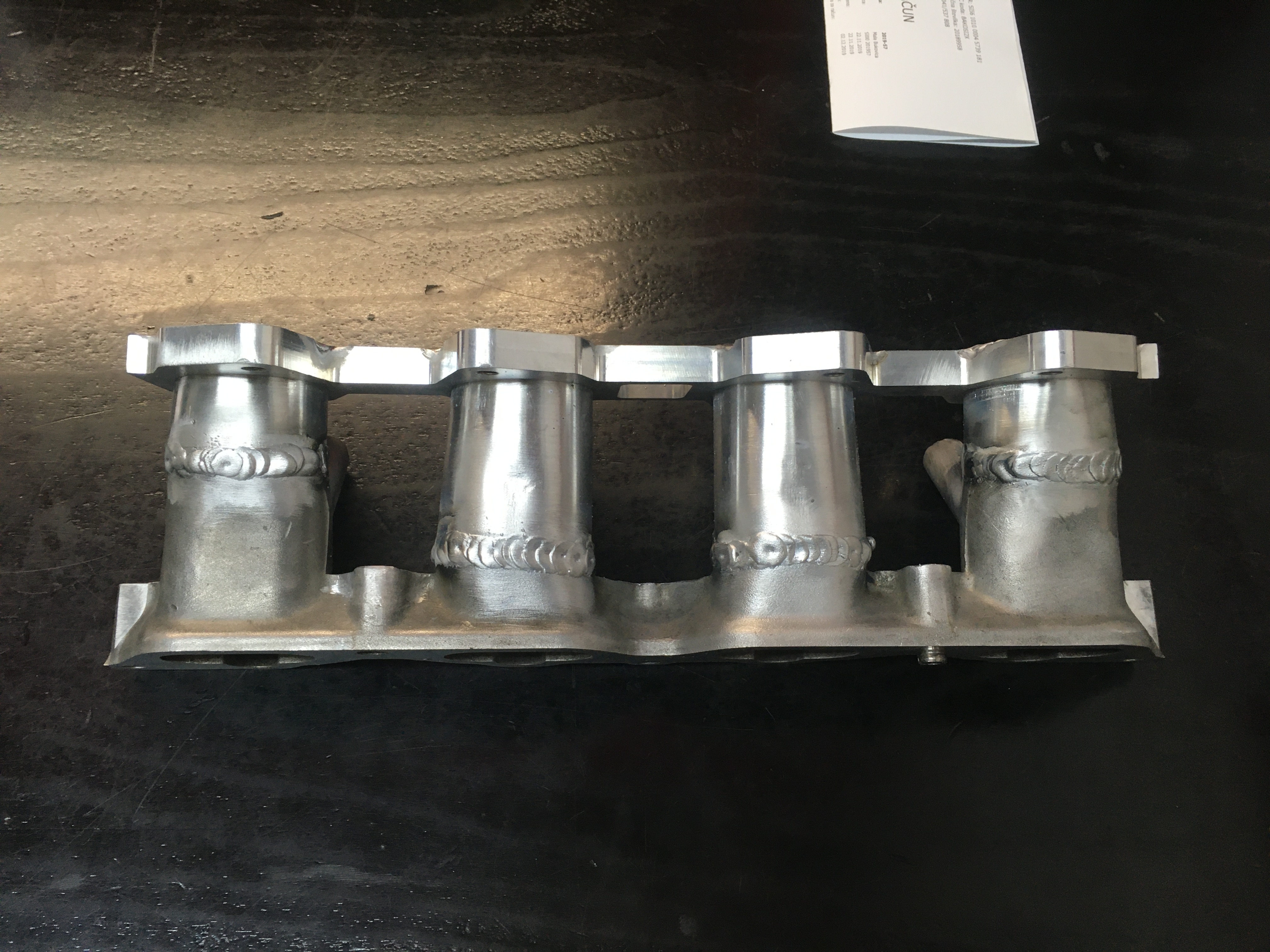

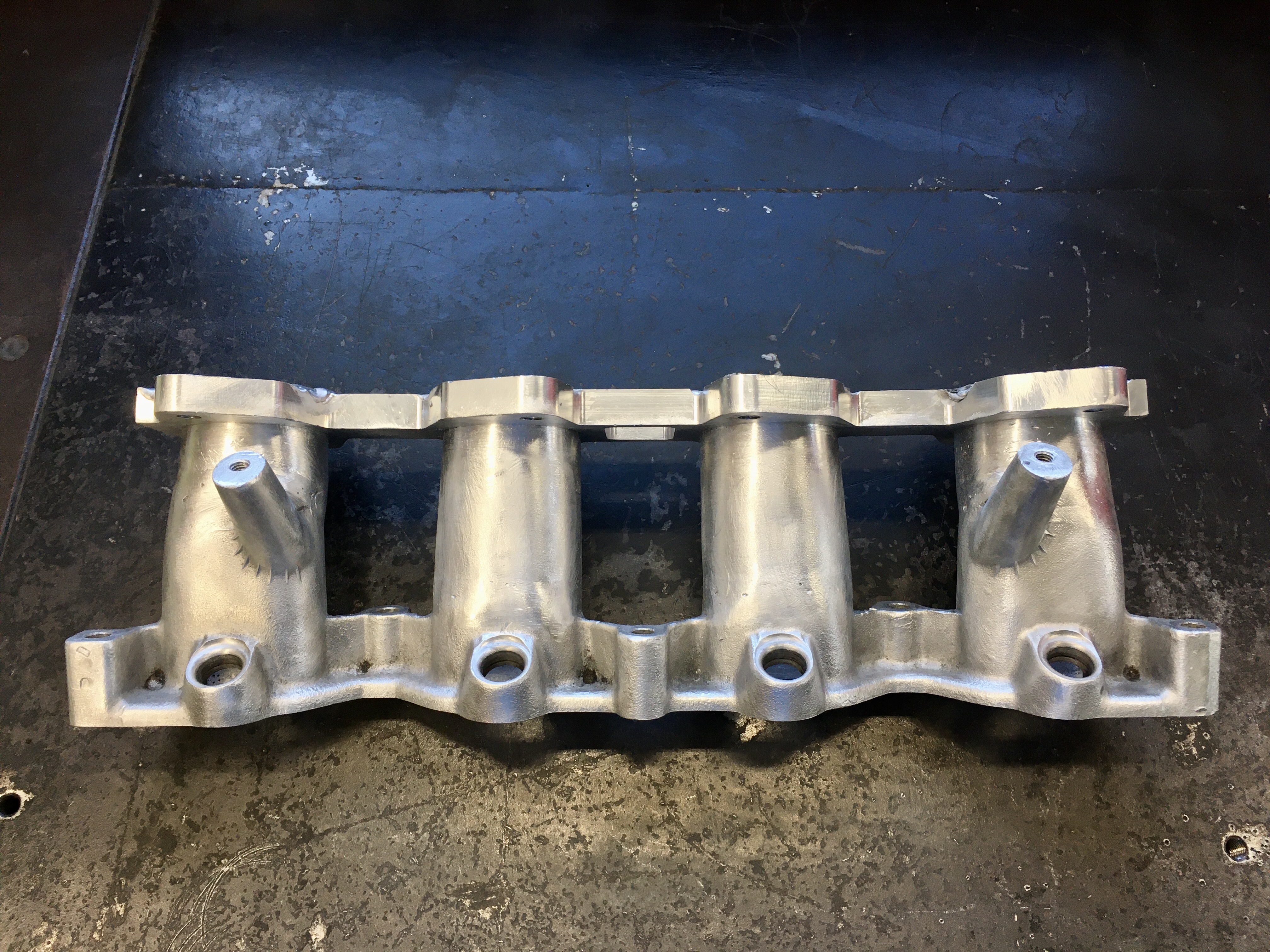

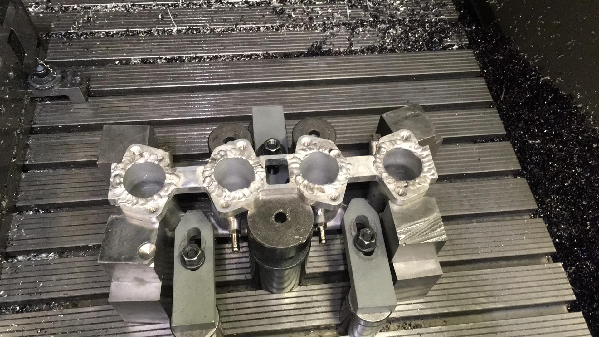

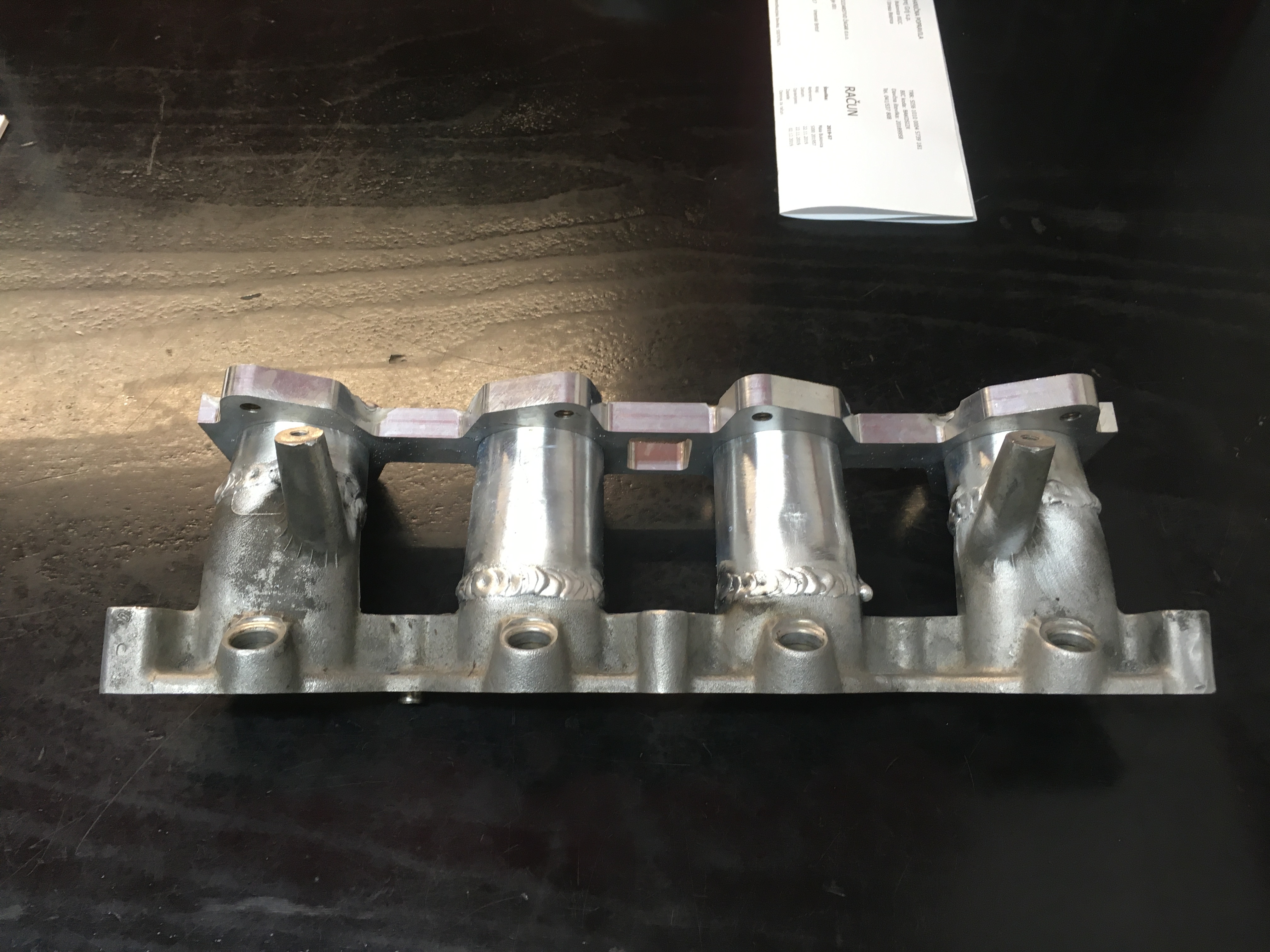

Evo en update, da nebo kdo mislu da zadeva stoji :) čaku sm aluminjasto cev tako da zato tolk časa ni blo nč objauljen.

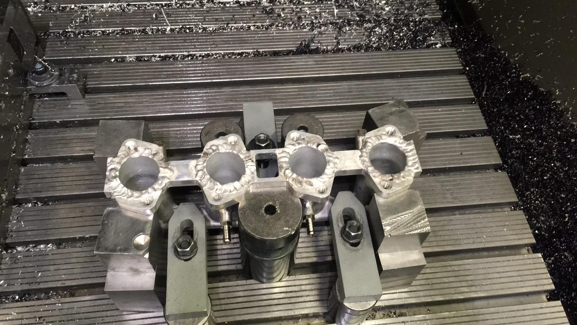

Naredu sm del od glave motorja do loput, prirobnica na glavi je odrezana od original sesalnega kolektorja zaradi lukenj za inektorje. Pol sm pa odrezou aluminjasto cev in use skupi povezou da je ratalo to kar je.

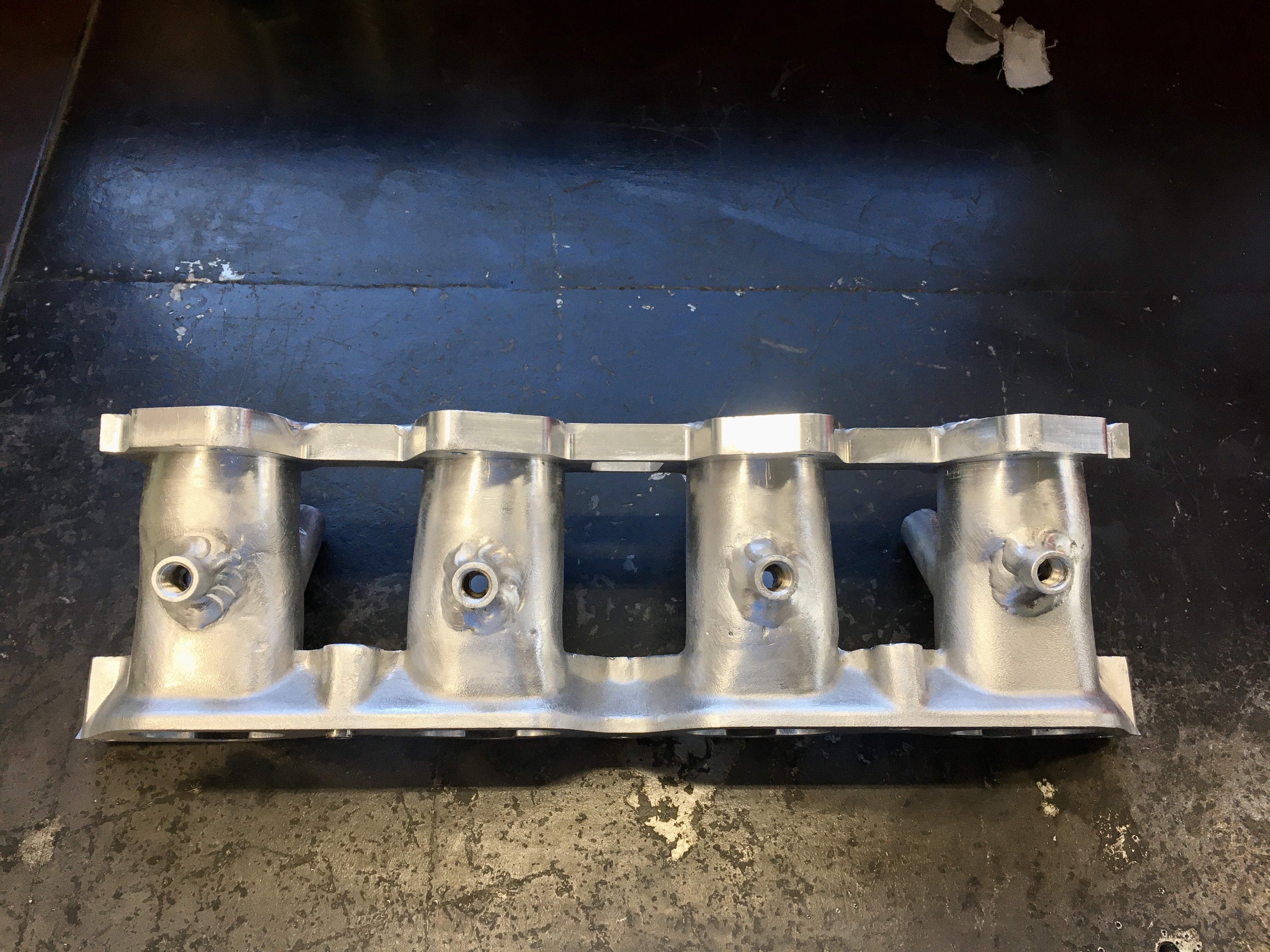

Varjeno je blo z MIG-om in ne z TIG-om zaradi tega ker MIG manj segreje in posledično tudi manj zvije use skupej. prednost je da je zvar močnejši in ga lahko sedaj pobrusim da bo use skupej zgledalo kot da je iz enga kosa. Slabost je da ni tako lepo da vidt kot TIG ampak me ne skrbi kr sm meu že prej namen pobrusit zvare do ravnega. zdej rabi samo še navarit štiri FI-je z navojem na spodnjo stran, kjer bodo prišle vakuum cevke in obe prirobnici poravnat

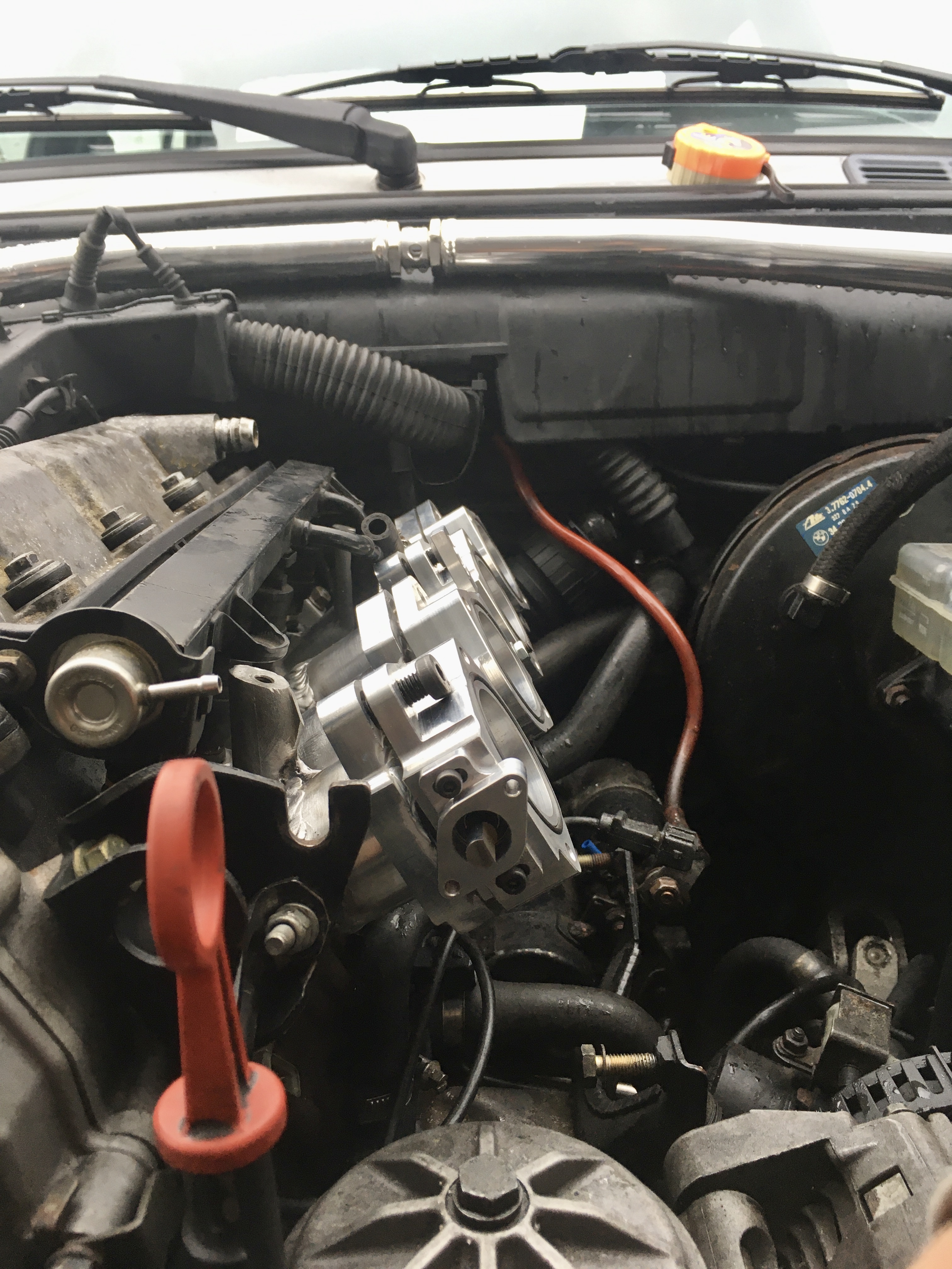

OdgovorNapisal/-a mark_grlj » 13 Apr 2020, 13:30

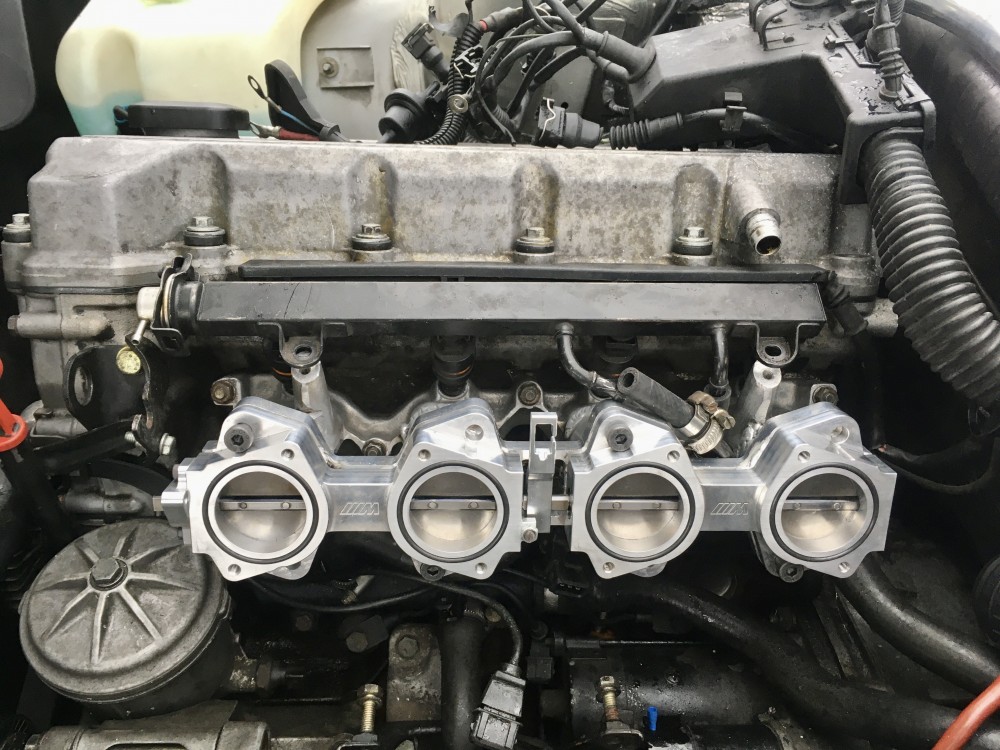

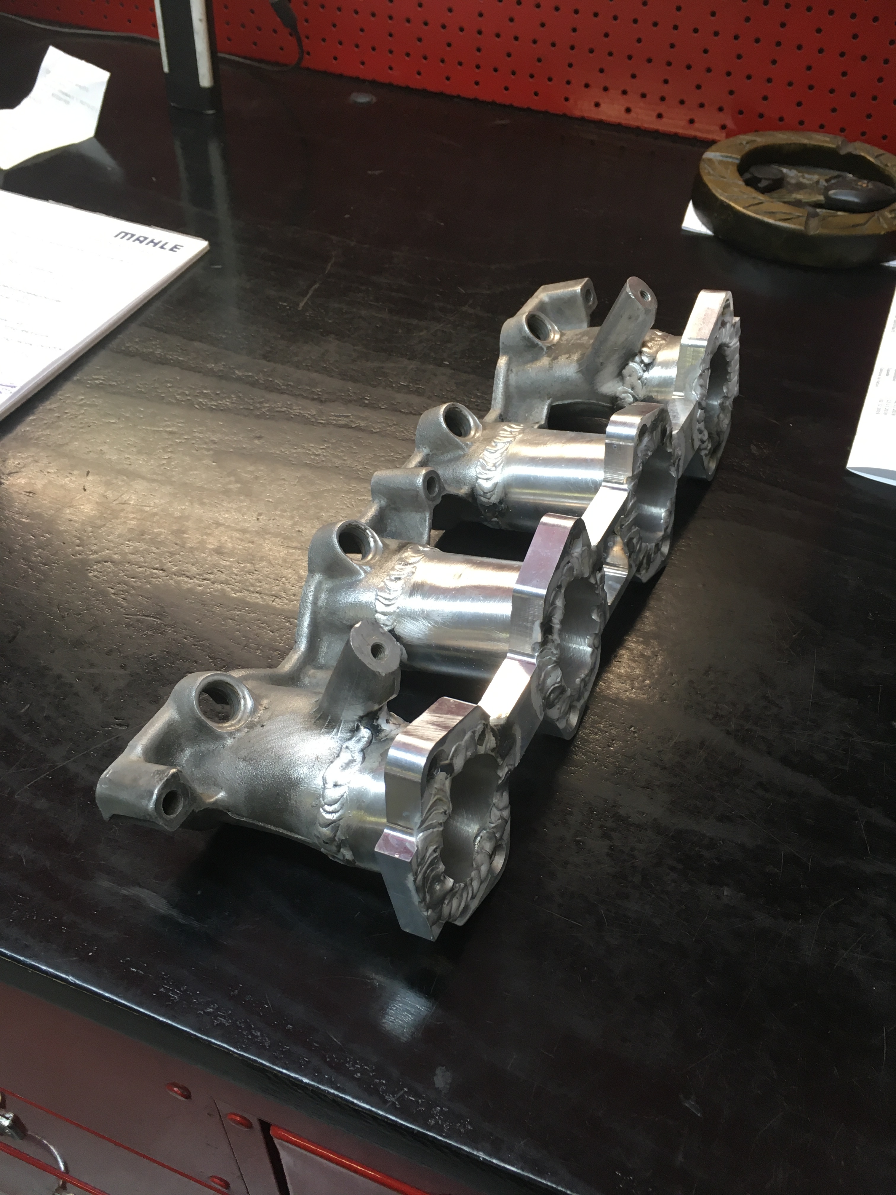

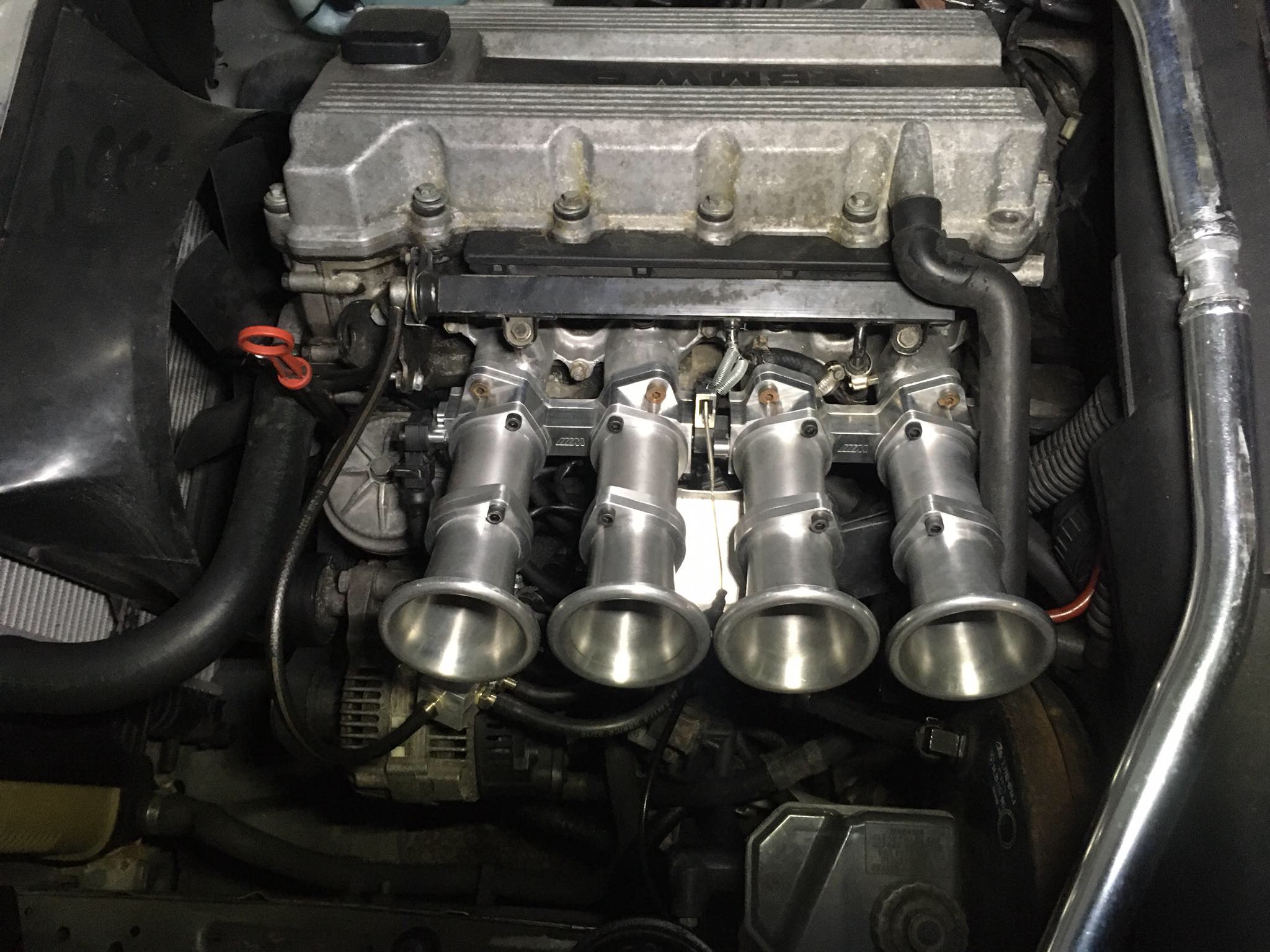

No zima se je letos mal hitrejše končala, tako da je cajt za dokončat ITB-je pršu prej :)

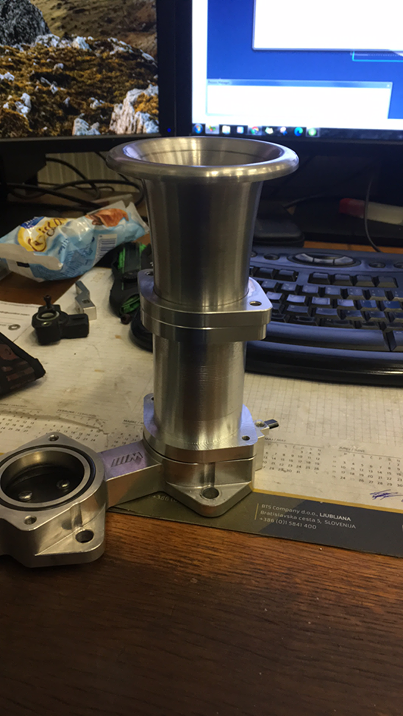

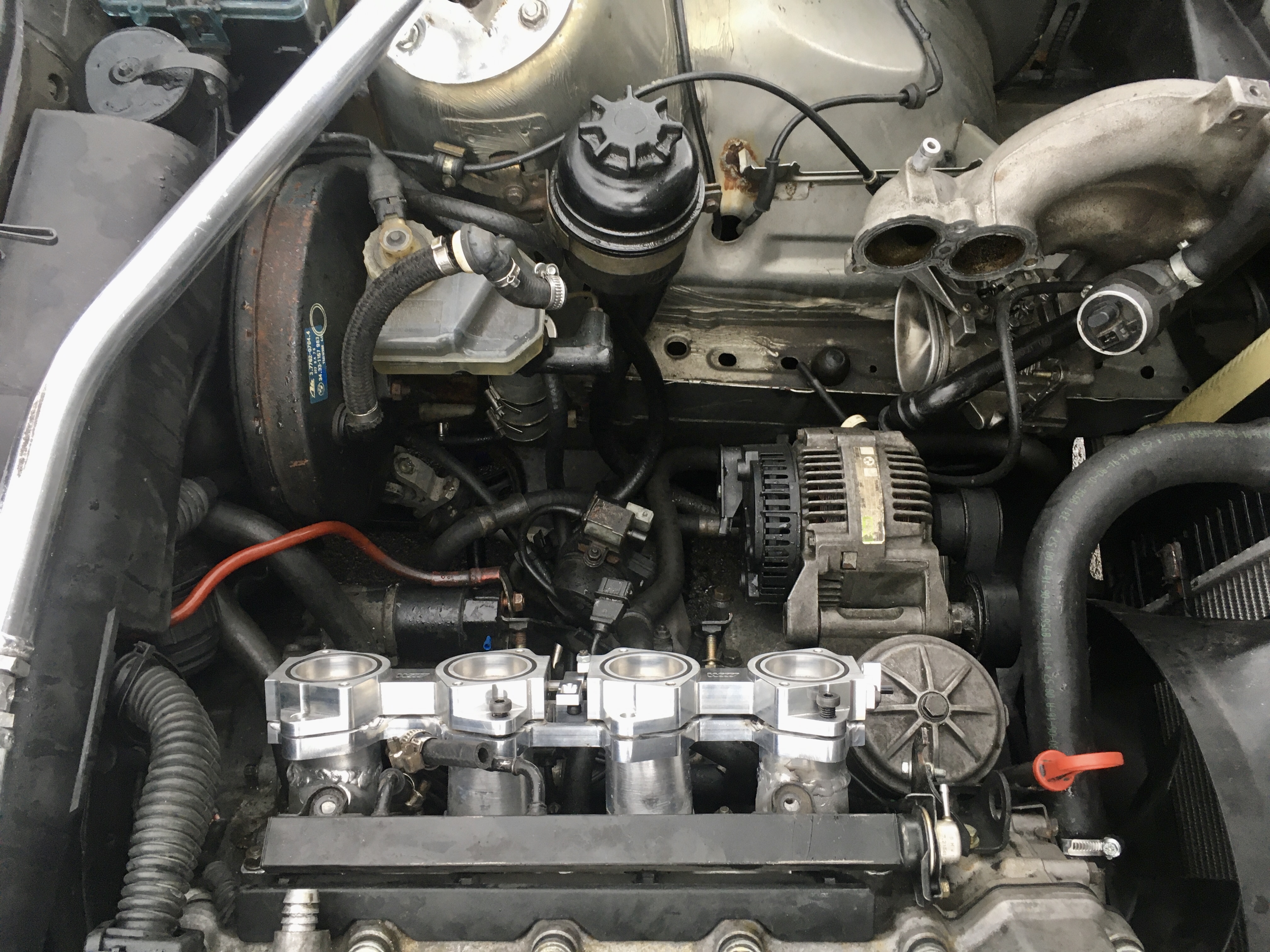

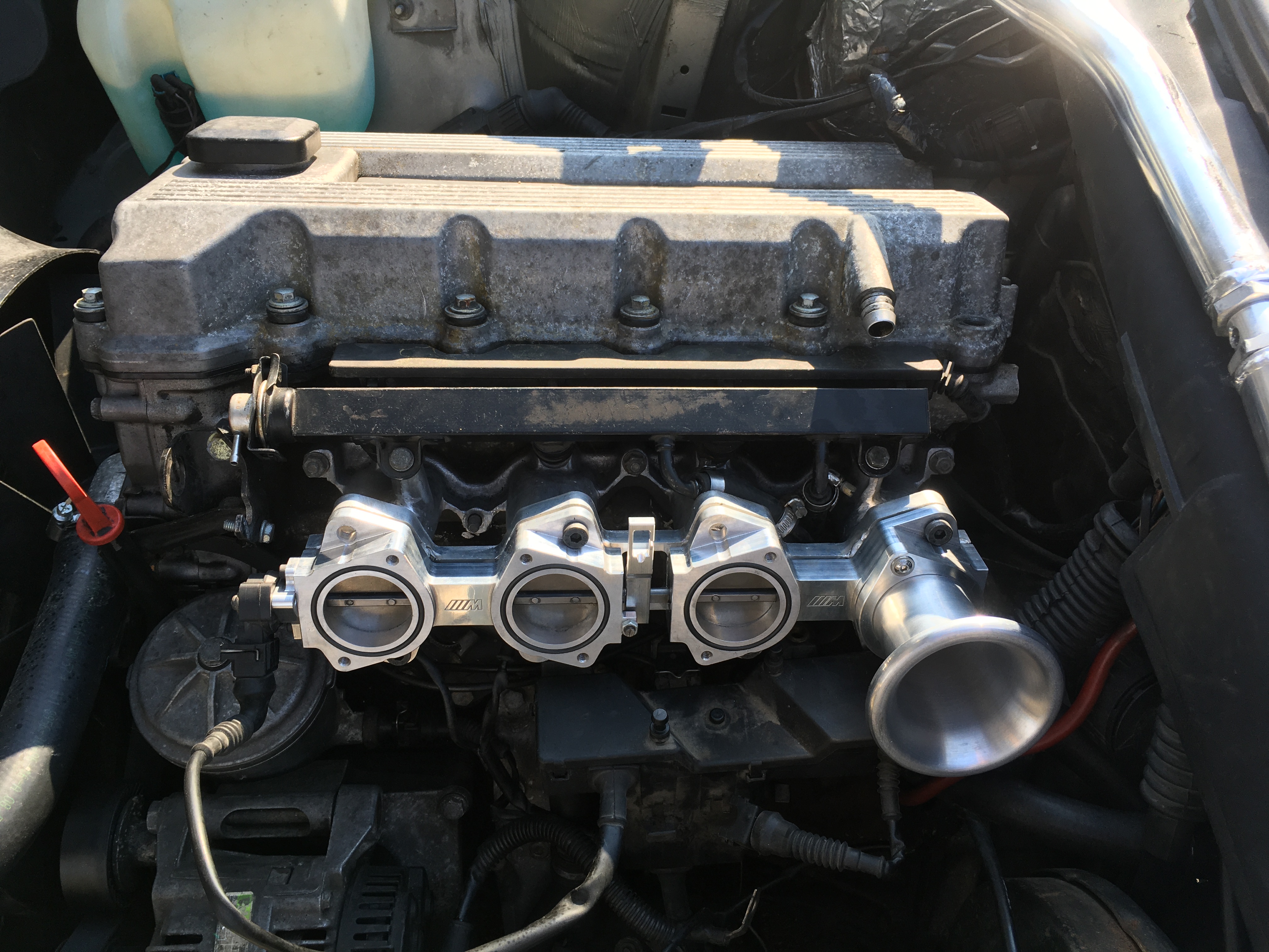

V tem času sm dobiu tudi trobente in zadeva izgleda nekako takole (manjkajo še konus distančniki med loputami in trobentami)

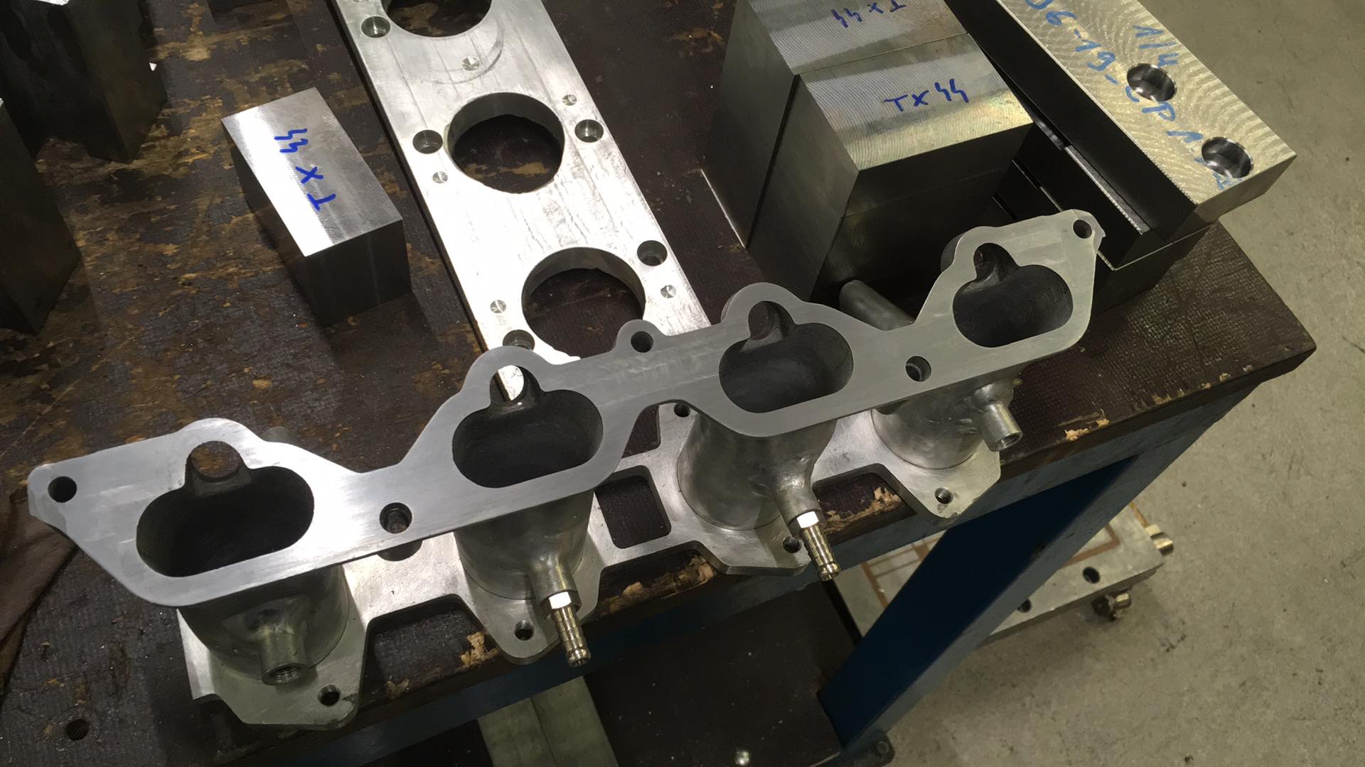

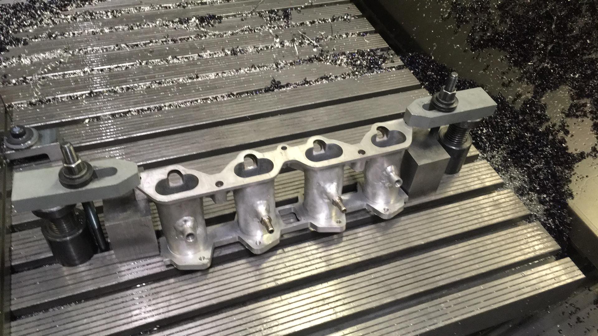

Prvo sm se lotu kolektor dokončat. Treba je blo navarti še navoje za smrekce gor našraufat za vakuume (razvidno iz zgornjih slik). Nato pa notranjost cevi lepo pobrusit in zgladit (vari so na parih mestih pršli skozi in jih je blo potrebno zgladit)
[ Predvajaj Quicktime datoteko ] video-1586452635.mp4 [ 640.87 KiB | Videno 94527 krat ]
Ko je bla notranjost končana sm se lotu še zunanjosti, da bo use skupi zgledalo lepo narjeno, kod da ni blo nikoli varjeno :) (sledi še barvanje, ampak to na koncu)
Ker je prirobnice zvilo zaradi varjenja jih je blo potrebno še poravnat prej ko se use skupej lahko zmontira

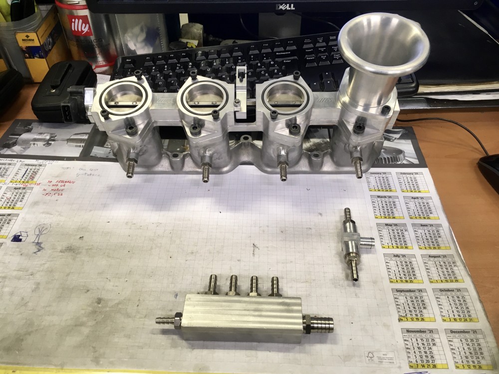

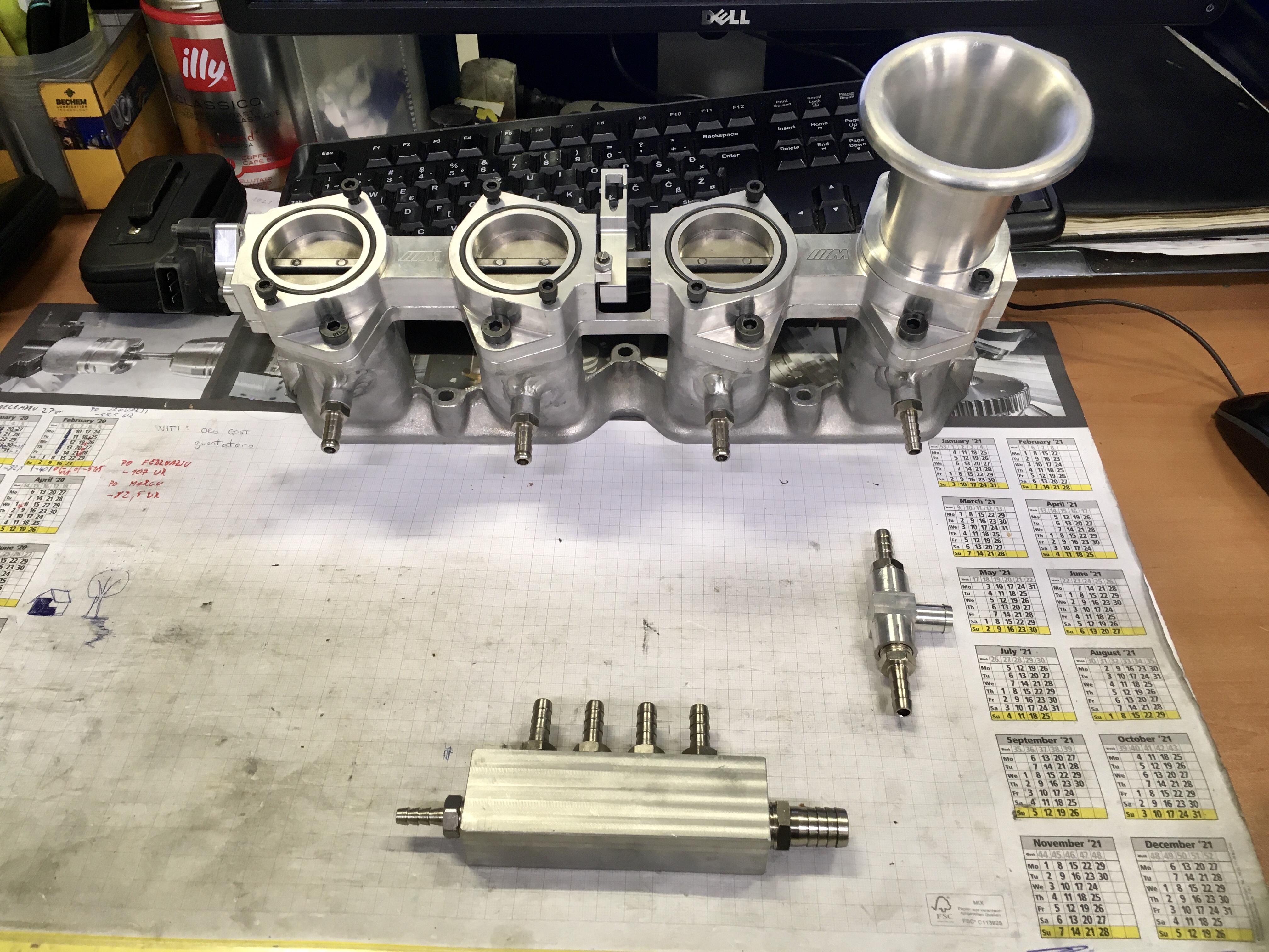

Nrdit je blo pa potrebno še vakuum blok za use vakuume potem gor povezat. Tako je blo pol use končano in prprauljeno na montažo
zgoraj "sestavljeni" ITB-ji, spodaj vakuum blok, desno razdelilec za vakuum bobna zavor

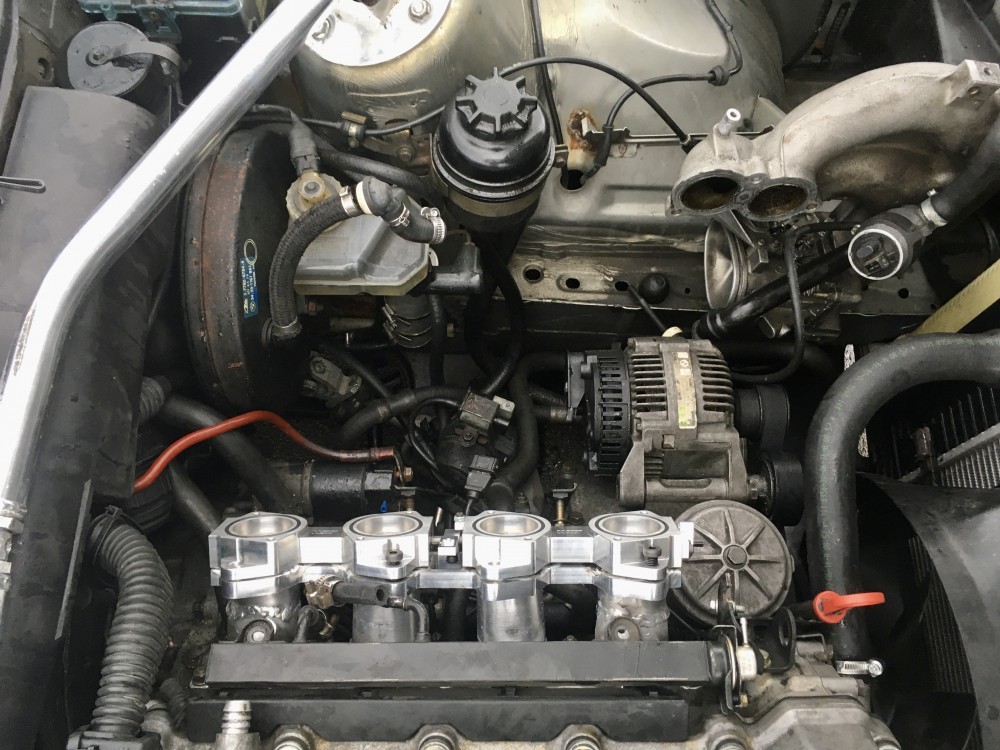

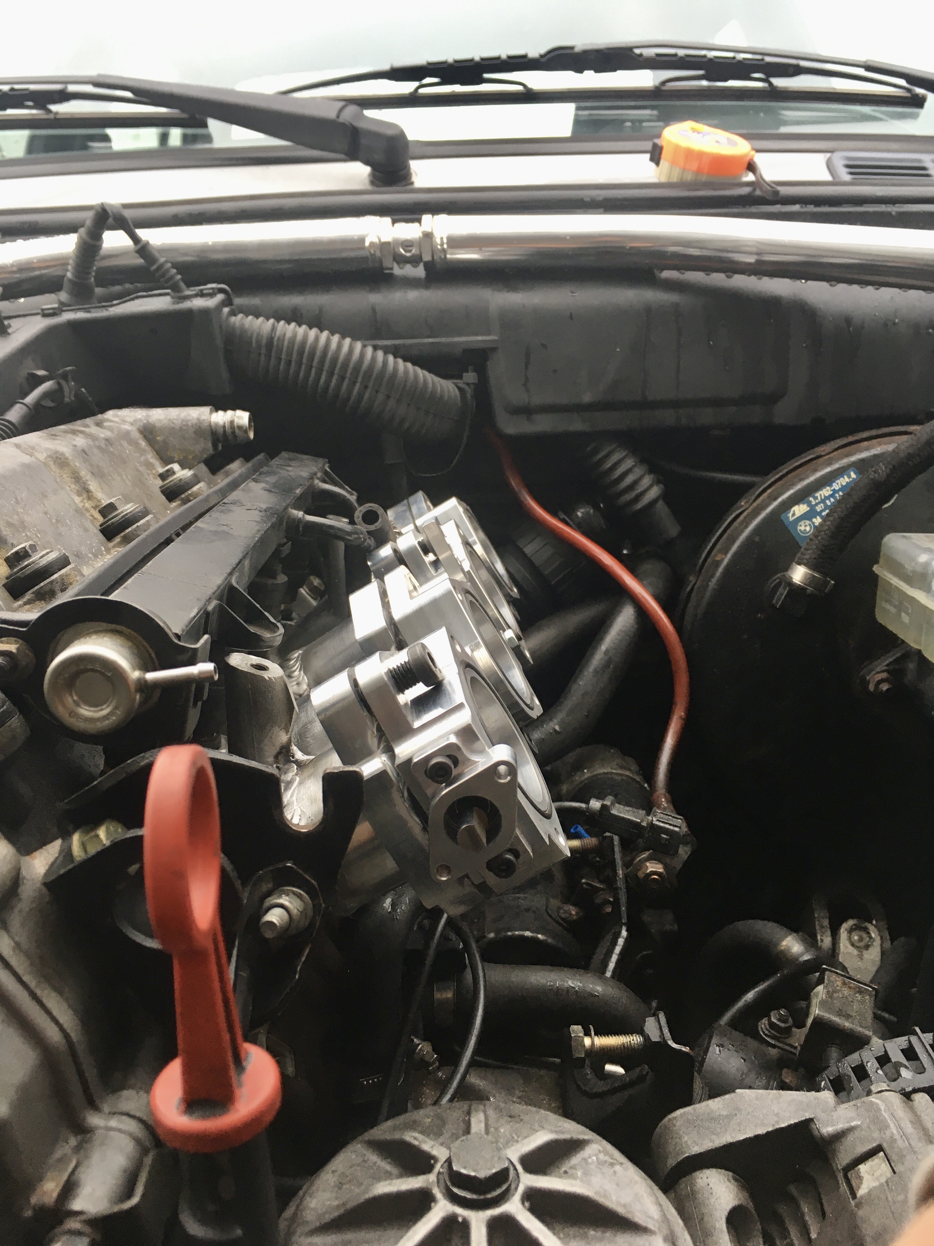

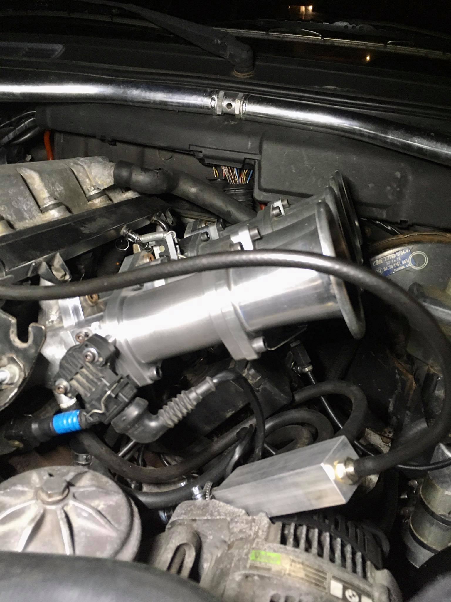

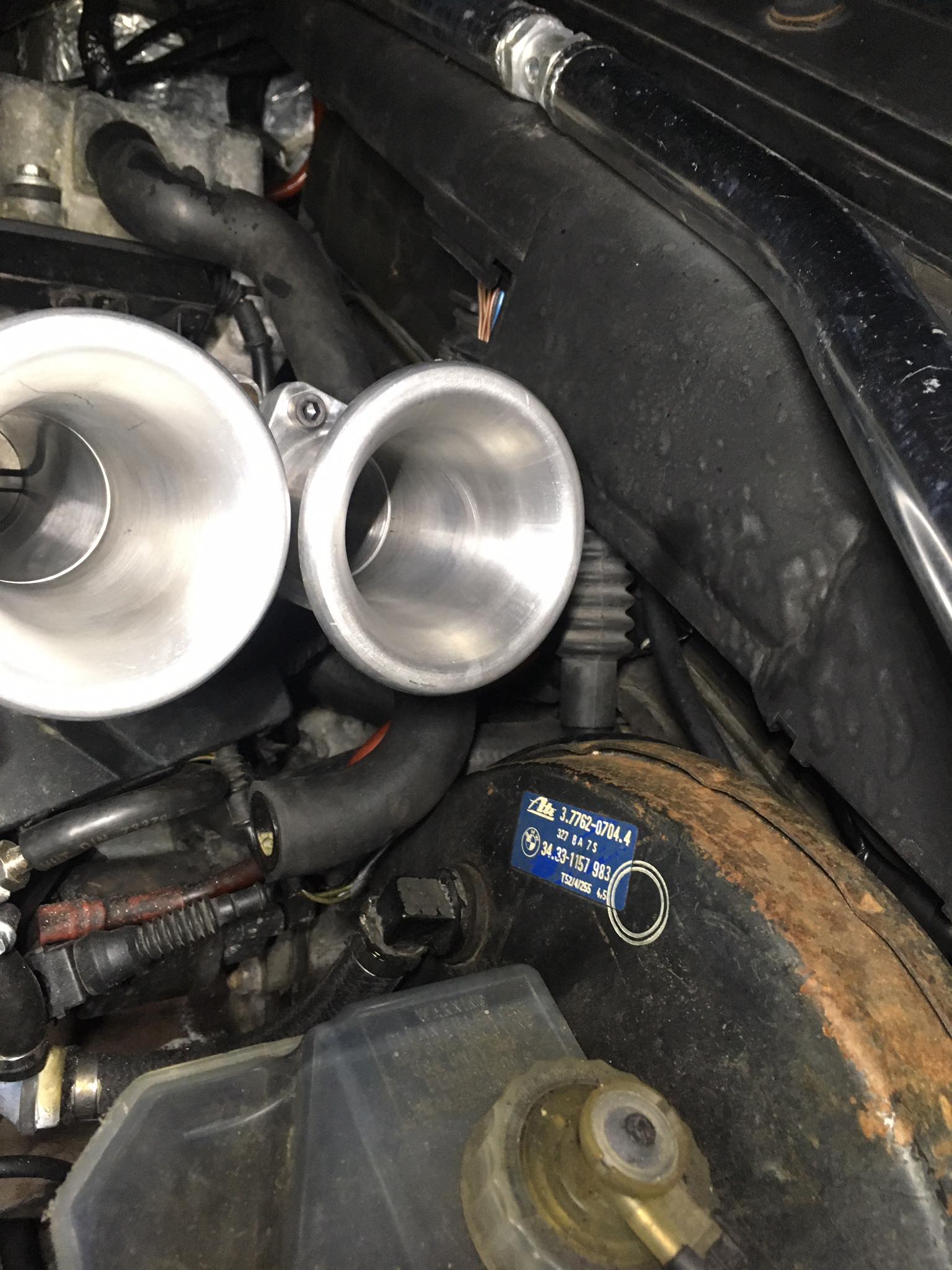

No potem je pa sledila montaža in prvi vžig:
[ Predvajaj Quicktime datoteko ] video-1586613728.mp4 [ 1.12 MiB | Videno 94527 krat ]
[ Predvajaj Quicktime datoteko ] video-1586619058.mp4 [ 1.3 MiB | Videno 94527 krat ]
Use skupej deluje, seveda pa ne kukr more ker je še original ECU in je trenutno brez AFM-ja. tako da zdej sledi menjava ECU-ja, rabi narest še konus distančnike za trobente in pa mehanizem za zajlo gasa, ker je zdaj gas malo preveč agresiven na začetku ker prehitro odpre lopute

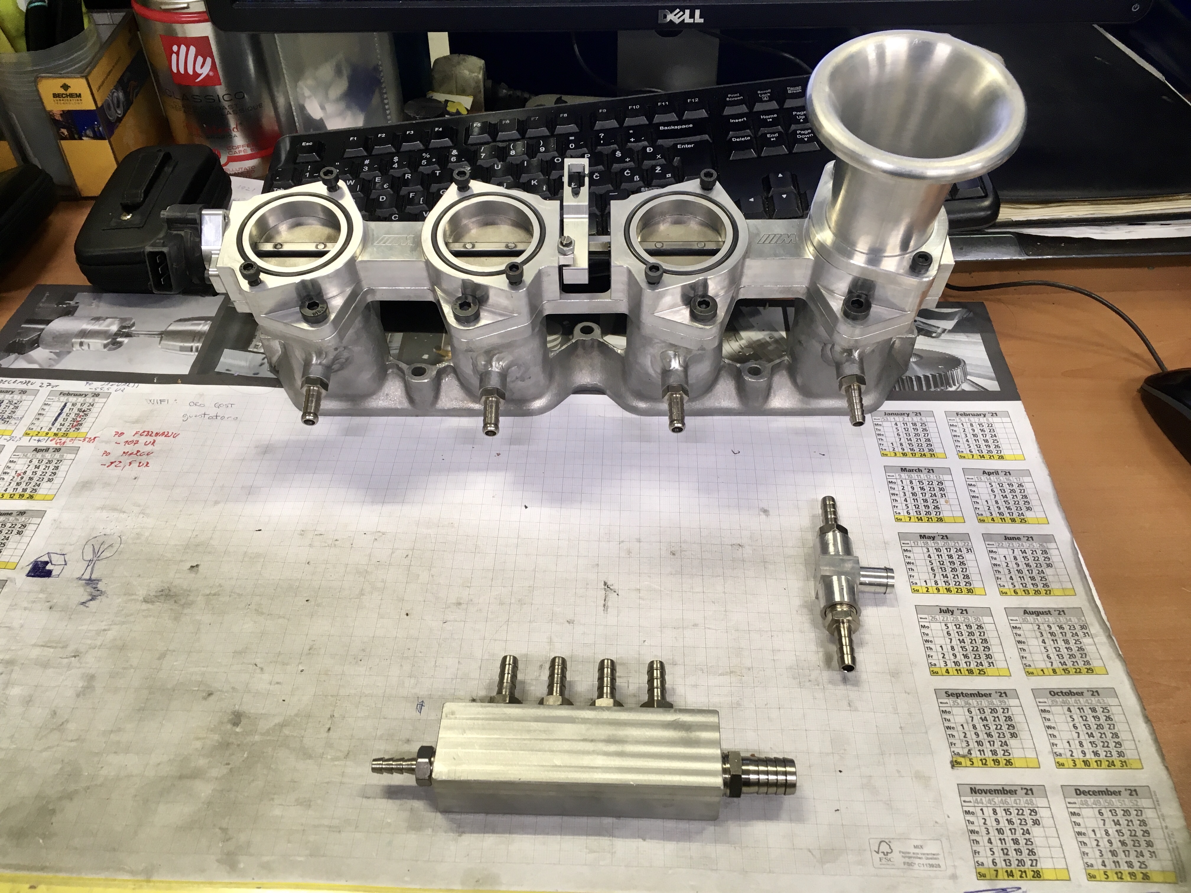

OdgovorNapisal/-a mark_grlj » 10 Nov 2020, 22:54

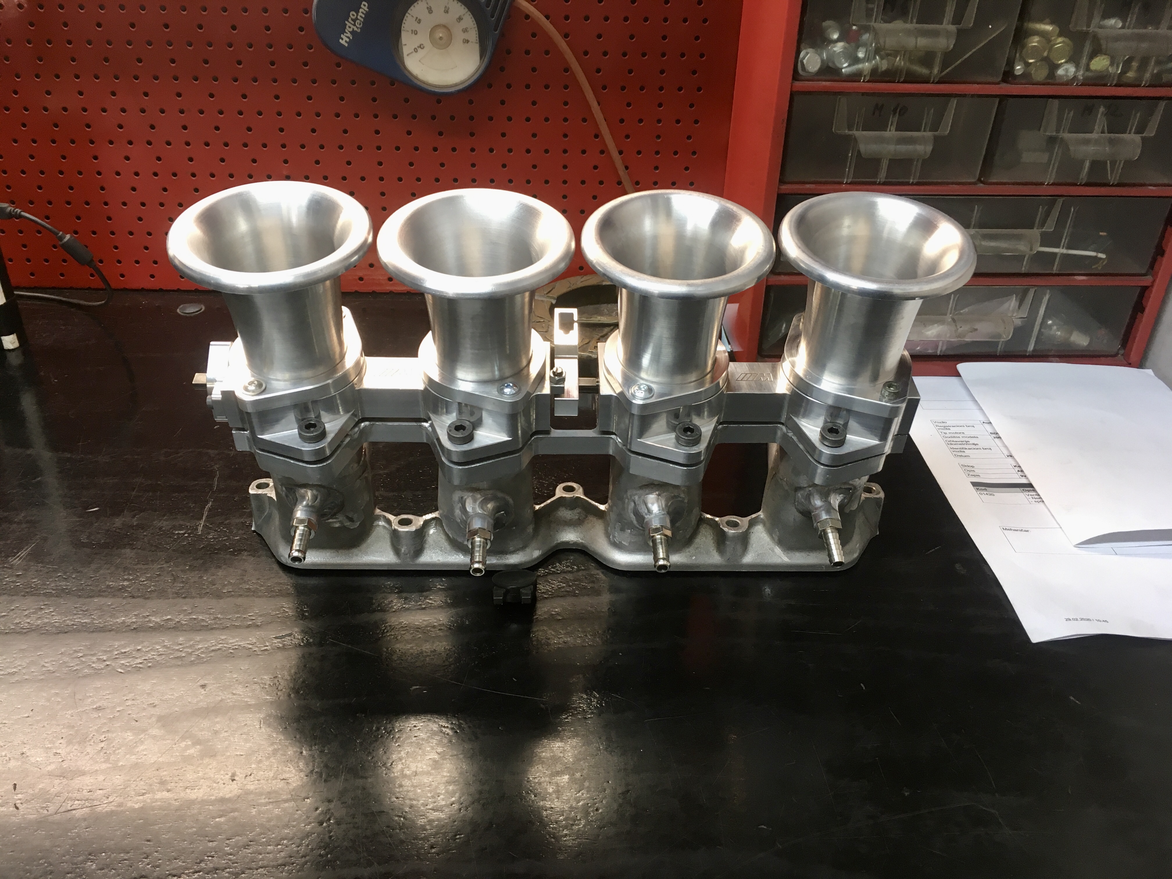

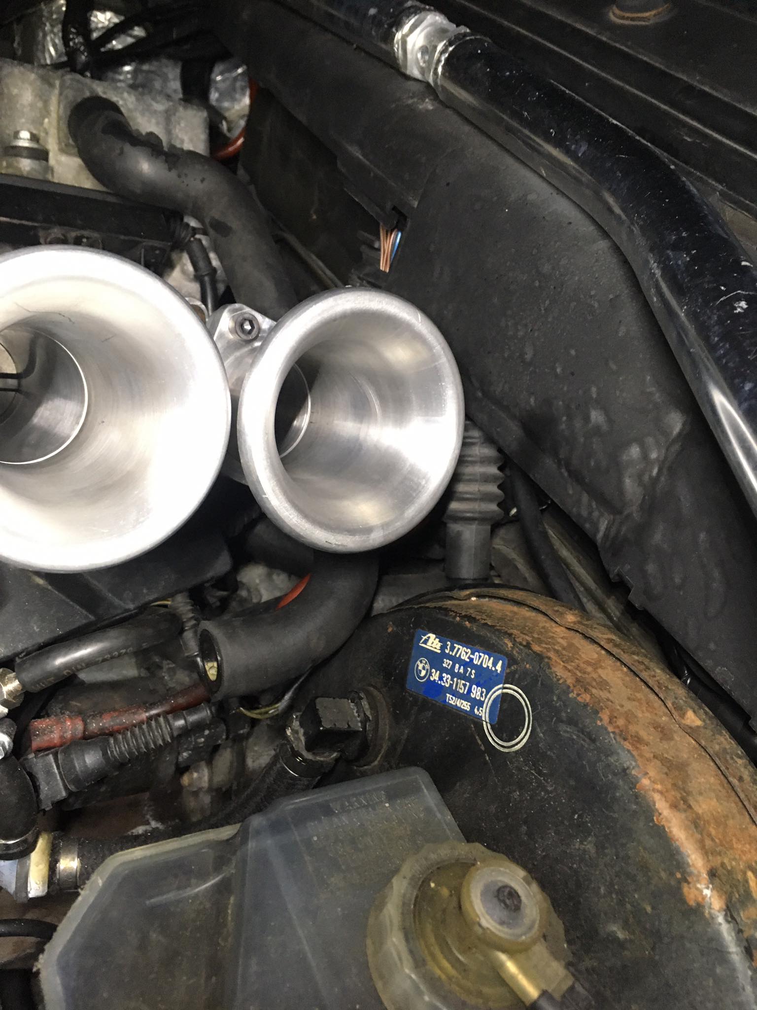

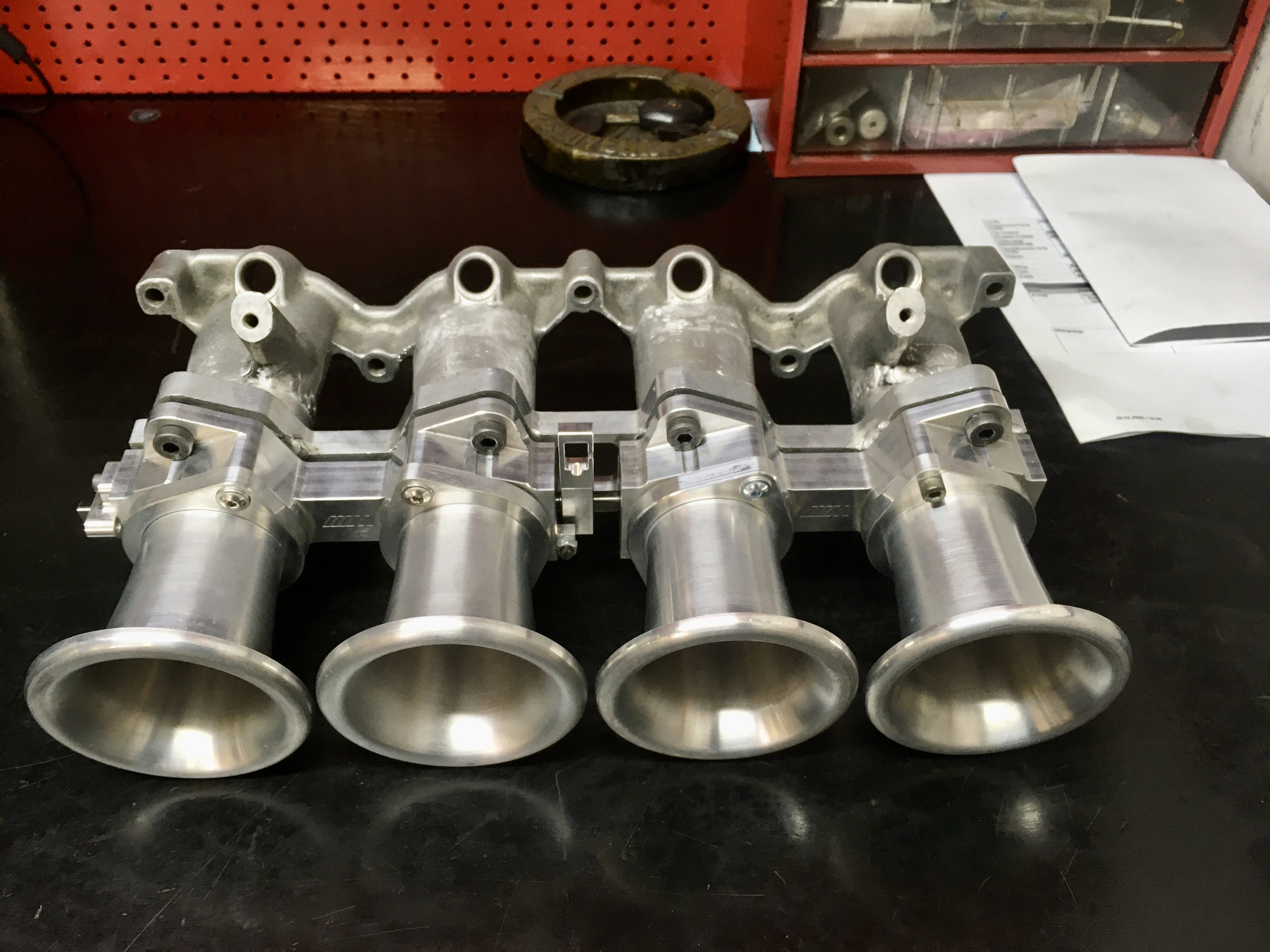

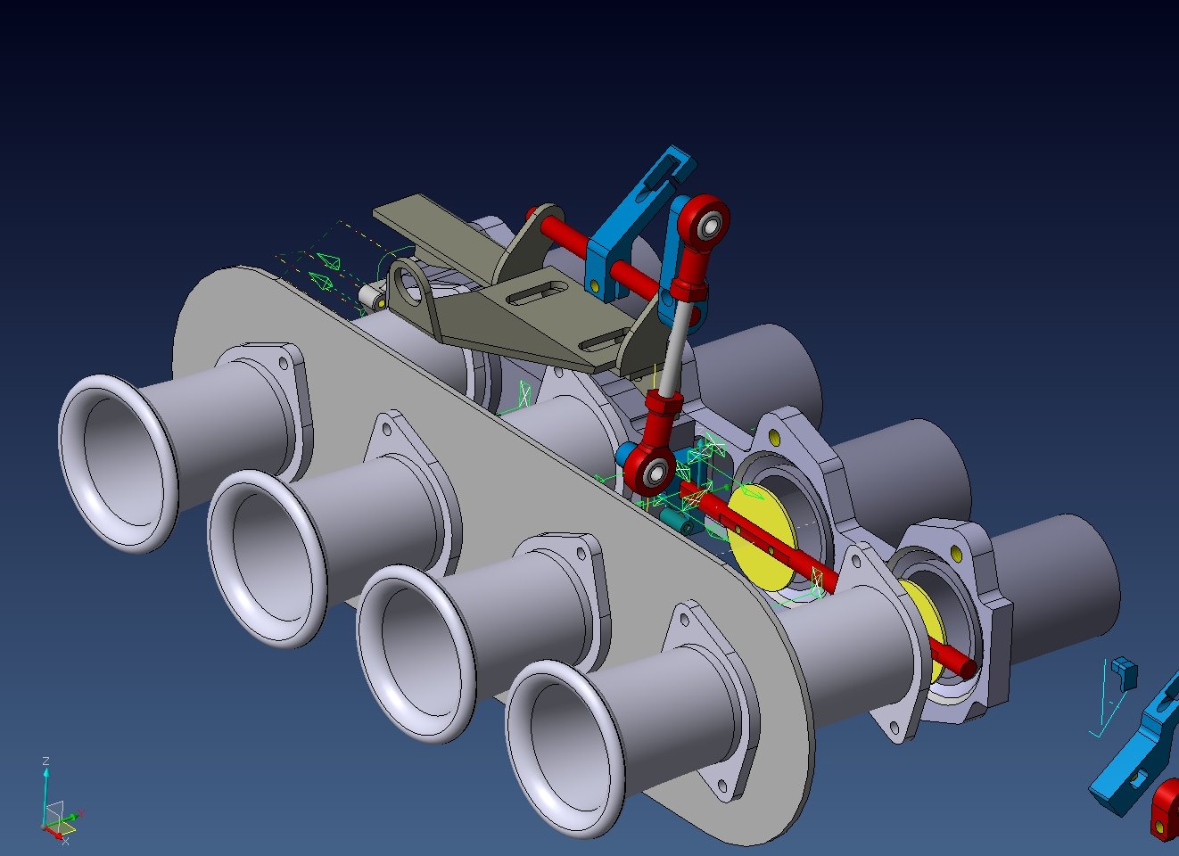

No po parih mesecih je zopet pršla motivacija in volja za dokončat te lopute da se lhku pol loti motor rihtat. Za nrdit so bli še konus distančniki za trobente in ma mehanizem za gas. Zdej pa sledi še airbox ostalo pa kar se tiče loput je pa končano.
No mehanizem za gas zgleda takole, je že narjeno use sam zmontirano še ni:

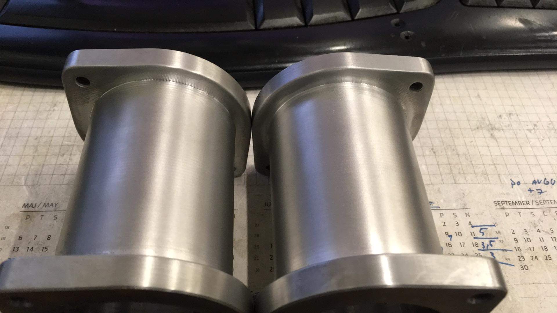

Takole pa zgledajo tile podalški in pa use sestavljeno in stestirano:
Razlika v delovanju in moči z original, loputami samo z trobentami in loputami z podalški in trobentami je ogromna. Motor z loputami samo z trobentami gre prb. enako kot original s tem da za čuti navor šele pri prbližno 5500 obratih. Z podalški druga zgodba. Motor ima navor že od 3500-4000 obratih in vleče do konca in napram original sesalnemu kolektorju je več moči in navora.
Sledi še izdelava airbox-a potem gre pa v delo še motor :)

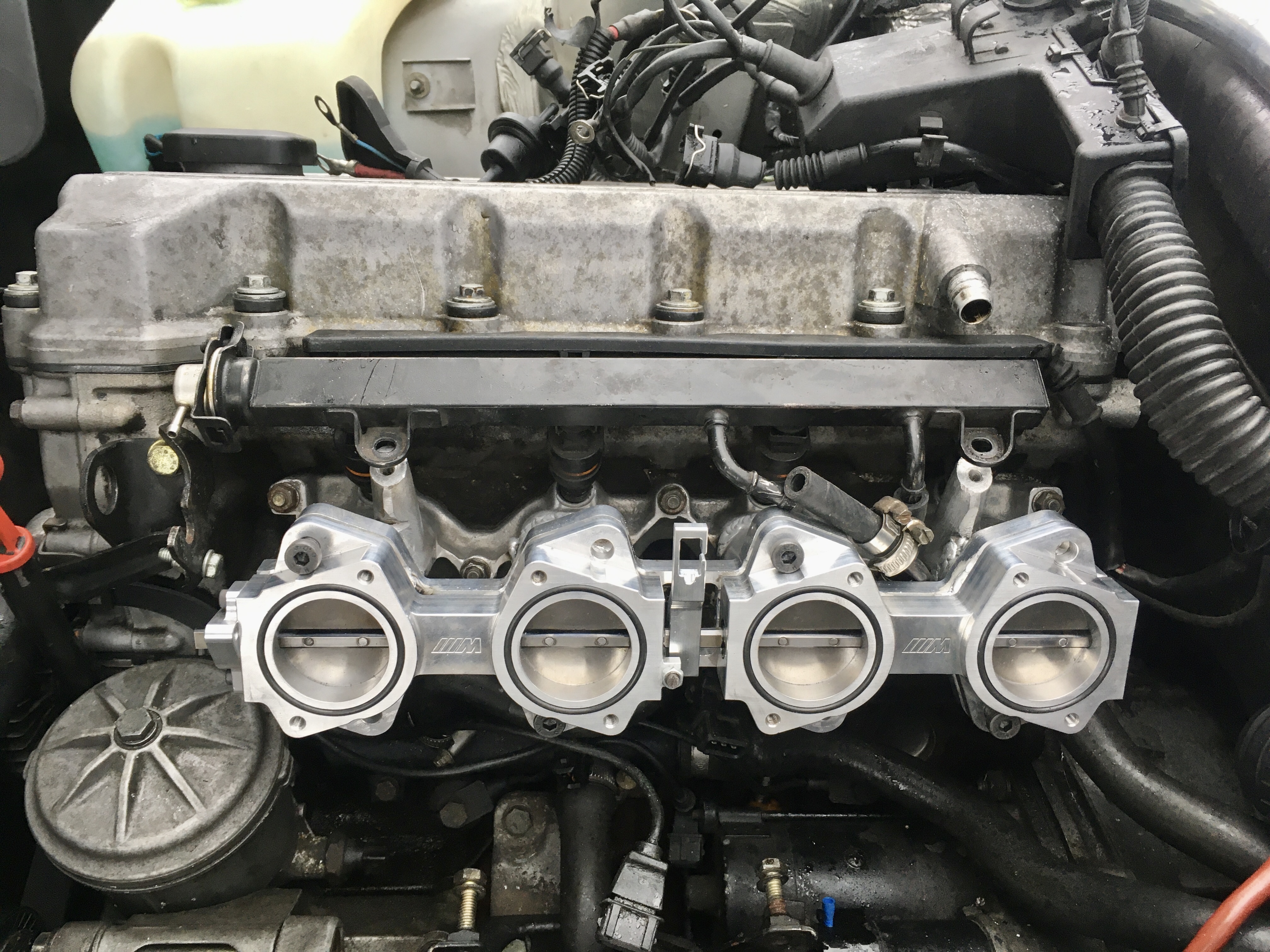

OdgovorNapisal/-a pero27 » 17 Nov 2020, 00:56
Tole zgleda zelo lepo! Kot strojnik ki tud mal šarim po teh itbjih sem navdušen.

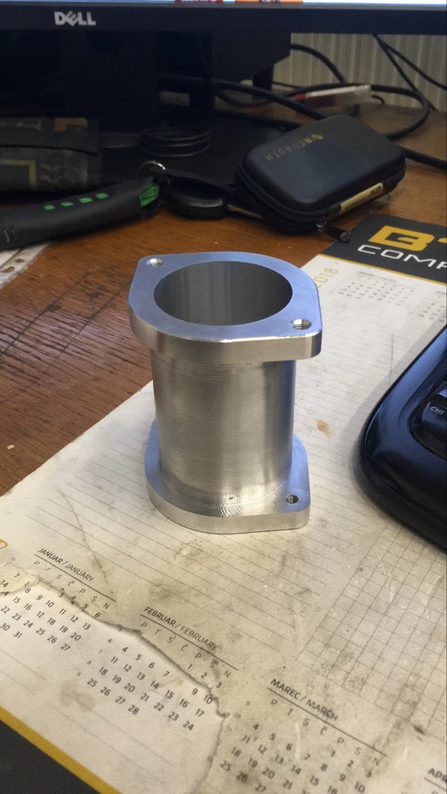

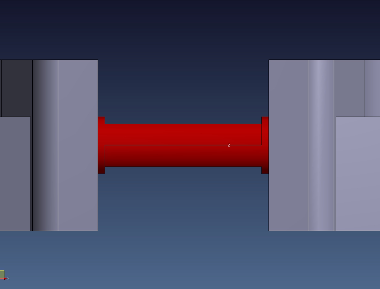

Mam pa en pomislek; kako imaš namen sinhronizirat lopute, če imaš togo povezane na akso? A boš dodal iglične ventile za zrak nekje v aluminij?
pero27
Prispevkov: 37
Pridružen: 08 Mar 2017, 02:30
Re: M42 ITB projekt
OdgovorNapisal/-a mark_grlj » 18 Nov 2020, 13:46
pero27 napisal/-a:Tole zgleda zelo lepo! Kot strojnik ki tud mal šarim po teh itbjih sem navdušen.

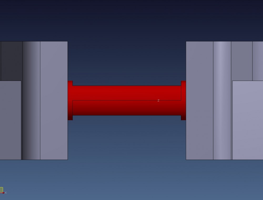

dve osovini so, po dve loputi na osovino. torej ti dve ki so na eni osovini so itak že na isti poziciji. pol so pa na sredini skupej tako dane:
umes tukaj med osovinama nevem če je odstopanja 0.01mm tako da bi mogle pol bit use 4 lopute na isti poziciji isto odprte/zaprte, zato ne vidm razloga zakaj bi naredu za štelat (če bi pa še blo za štelat bi pa itak lahko samo prvi dve loputi štelau po drugih dveh...)
tako je moje mnenje no :)
