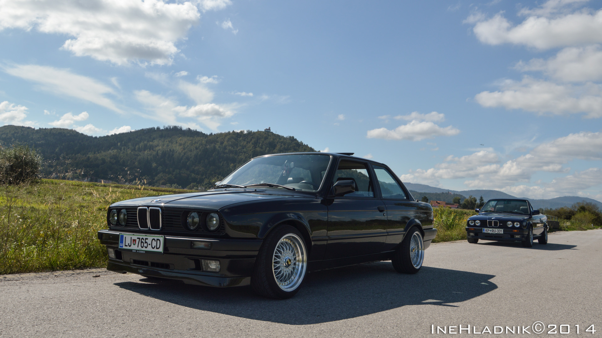

OdgovorNapisal/-a marc » 28 Jan 2015, 09:39
Temo sem premaknil v nov podforum. Je dosti debat na to temo pa naj bo vse na enem mestu. :)
Podobne kopije RSk ima pa tudi lancerjev brat na svoji e30, le sredina je pri teh iz zgornje povezave bolj ravna kar mi je osebno še bolj všeč
Pri nas se te iz zgornje slike dobijo po cca. 130€/komad.
