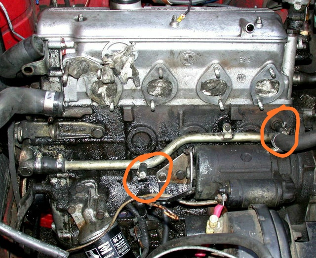

OdgovorNapisal/-a Gasper 30 » 02 Mar 2020, 10:32
Ta dva prikljucka naj bi bila povezana med seboj kajne?
