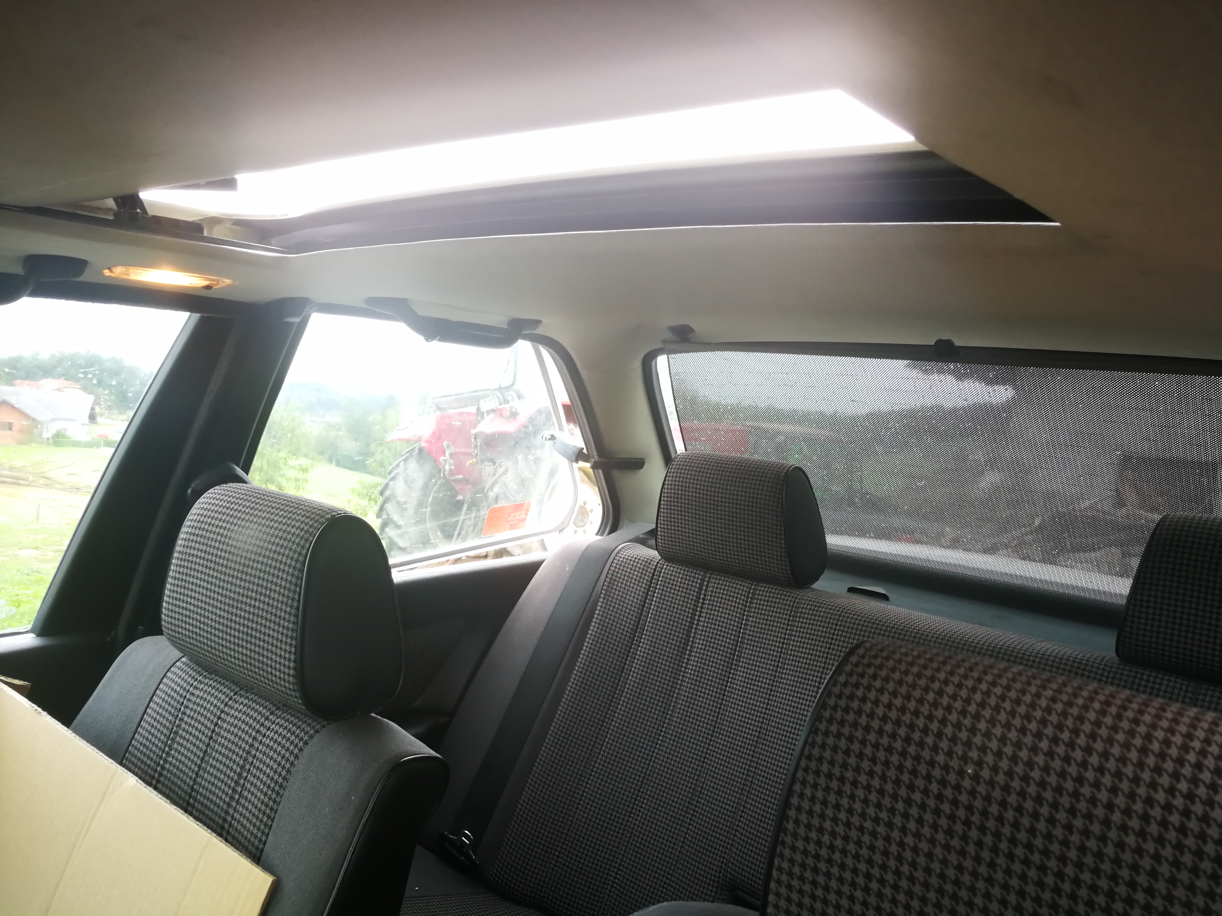

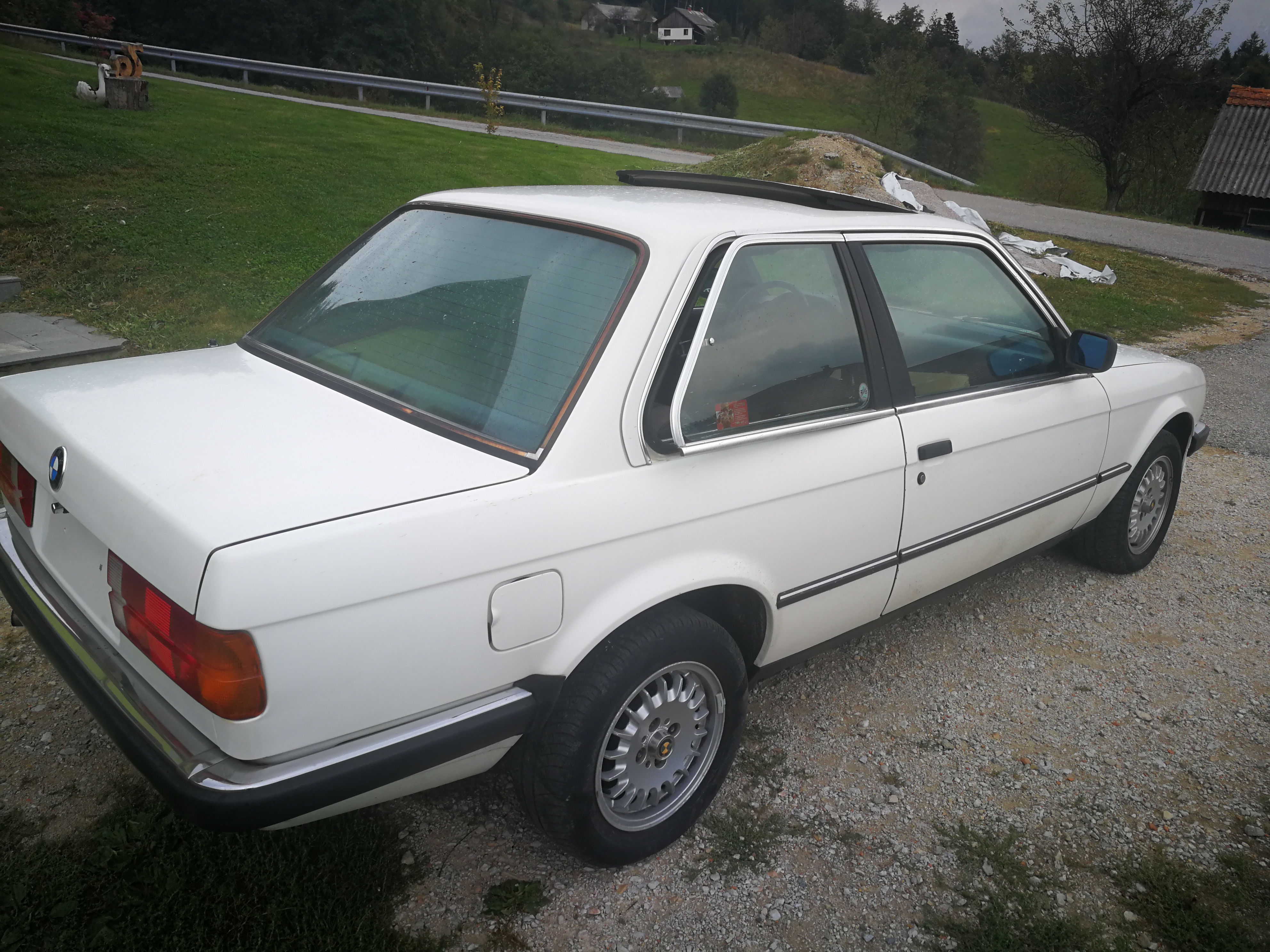

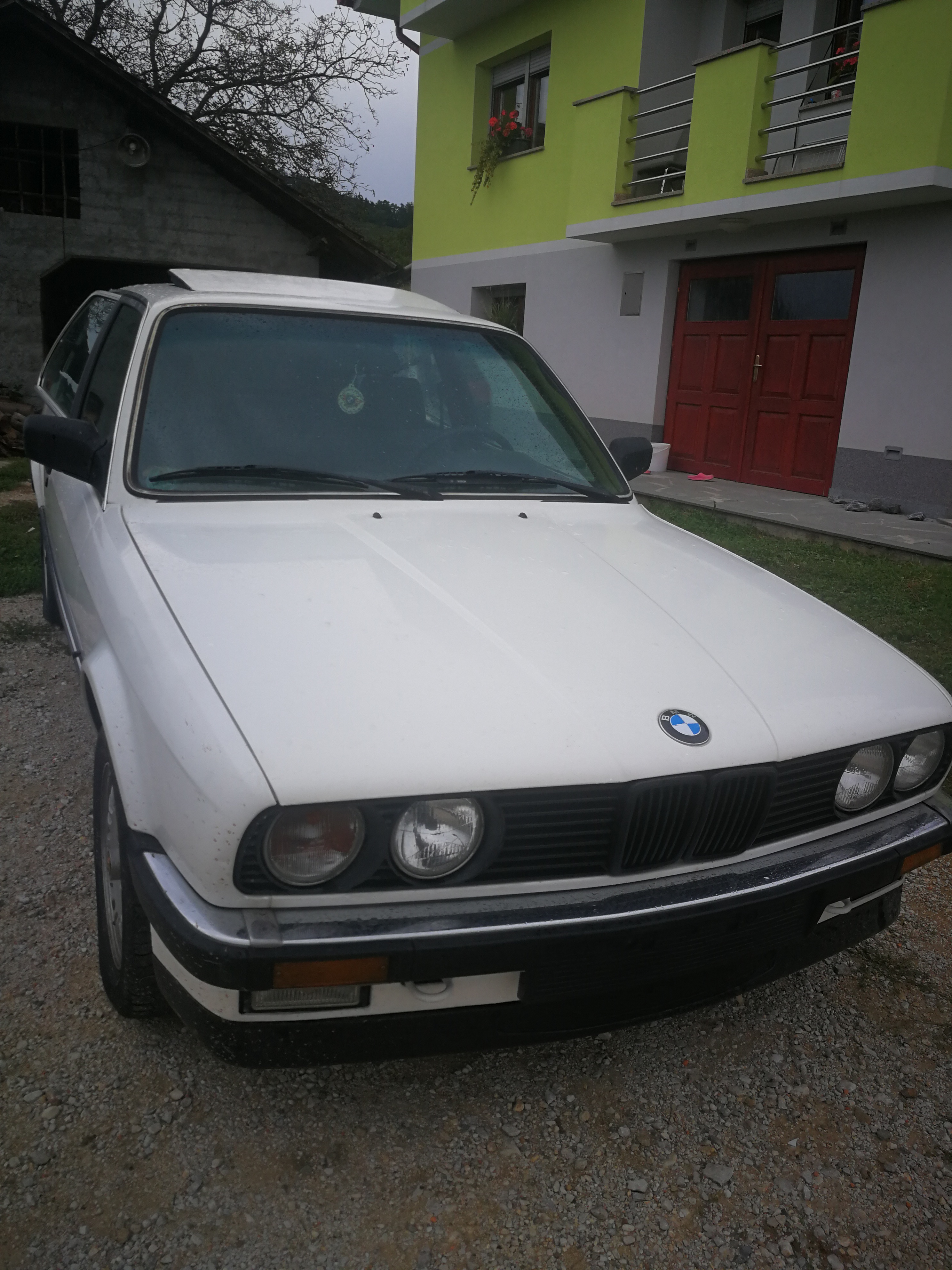

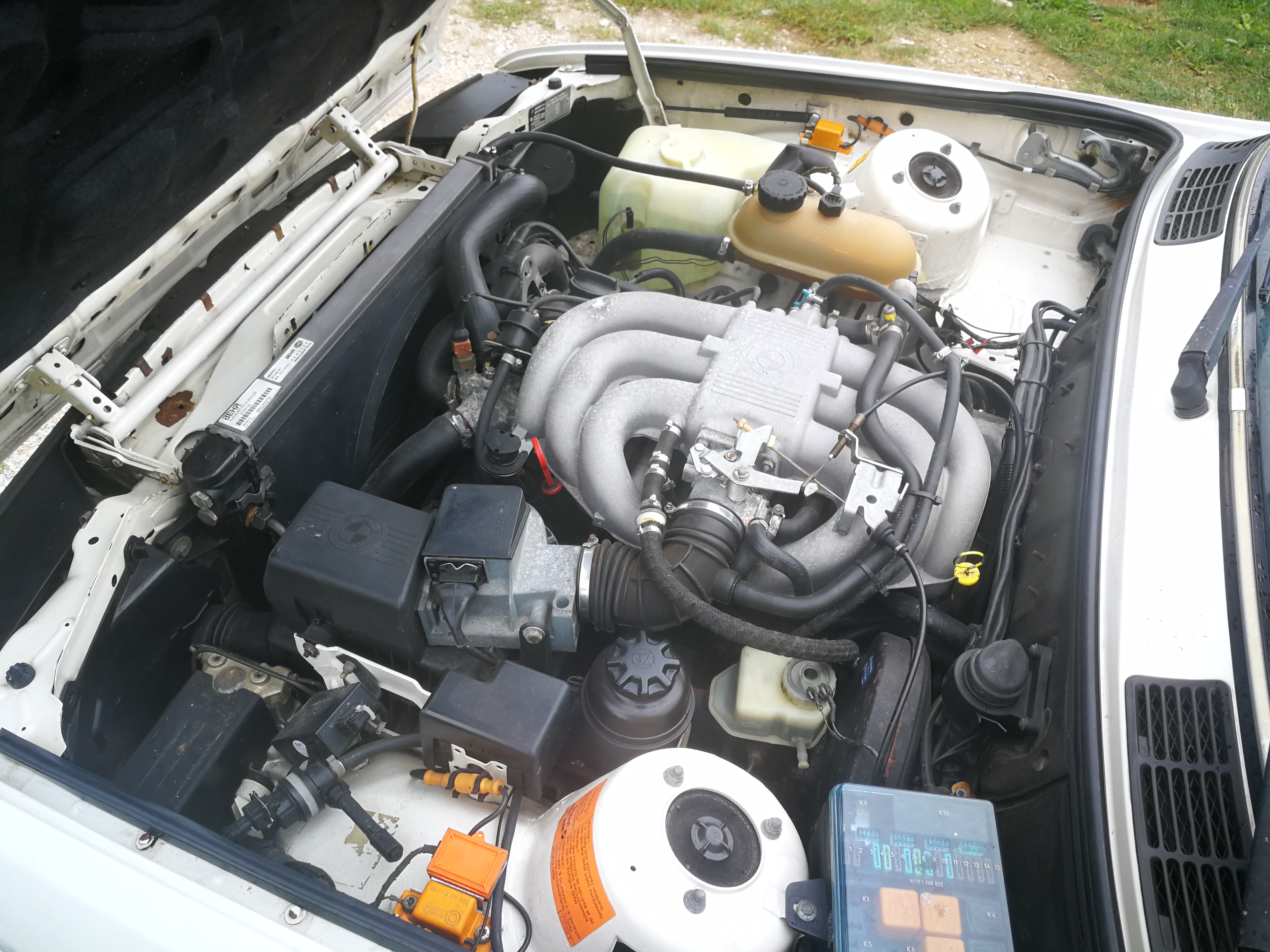

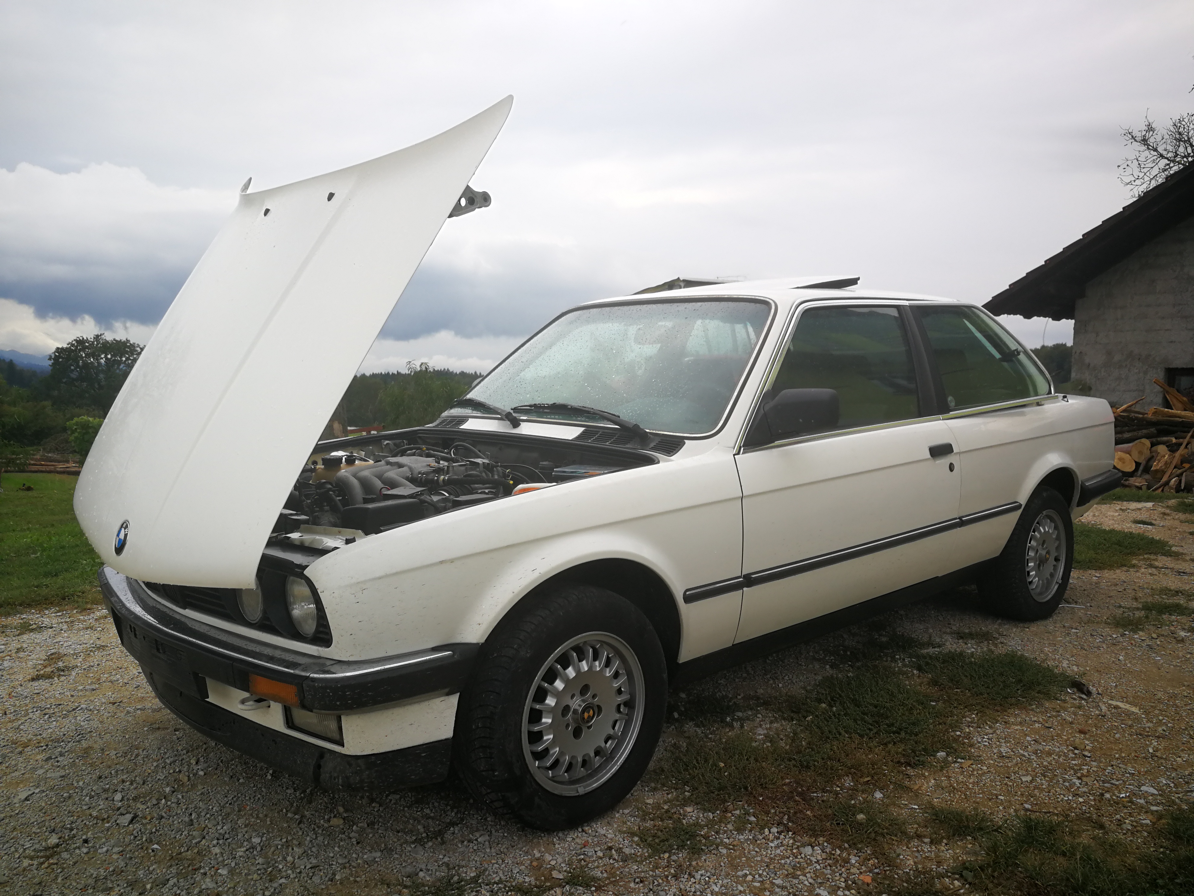

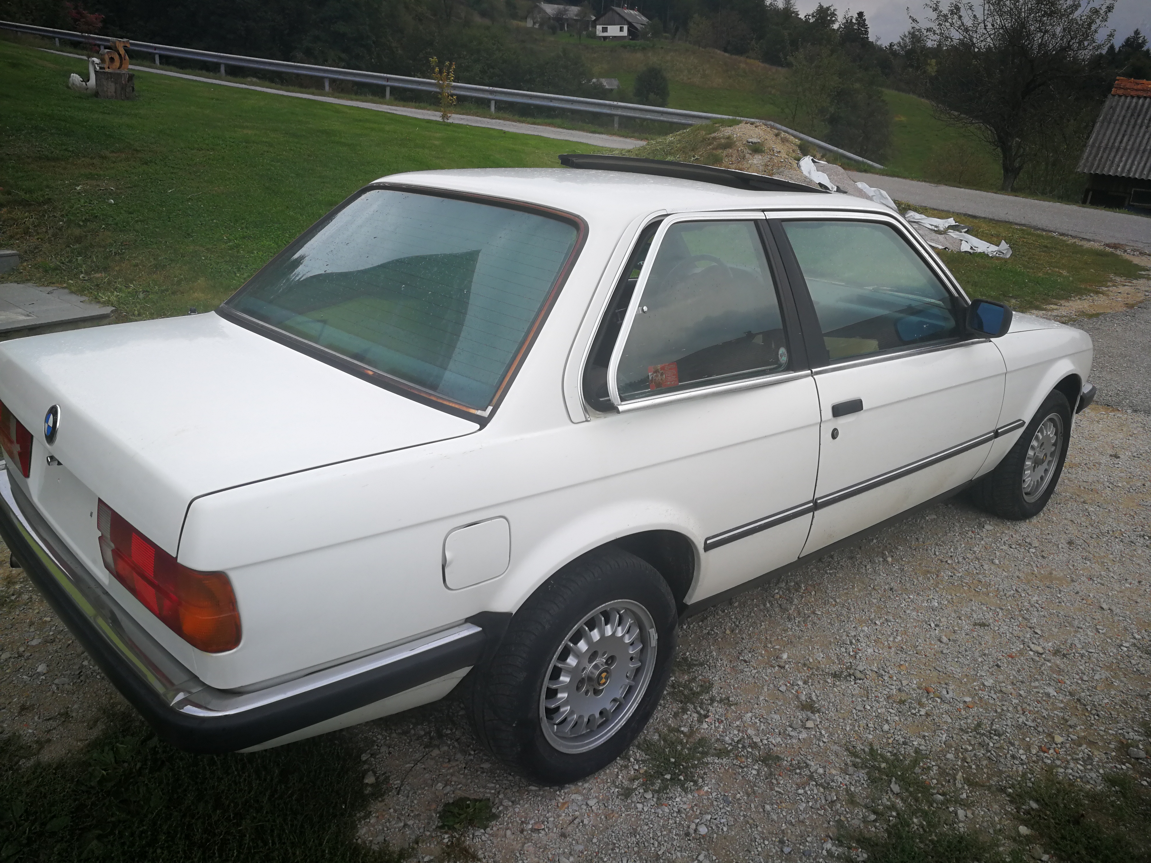

Pozdravljeni,
Želja po 6 cilindrov je končno postala realna. V garaži je že 5 let parkiran *fergi* zato je zadnji čas za novo pridobitev :) Avto je še vedno v originalnem stanju z M20B27 motorjem in veliko dodatne opreme. :x Kot je razvidno iz slik mu še nekaj stvari manjka do popolnosti kot si jo želimo vsi pri naših igračkah :ymhug: Prosim za komentarje in predloge izboljšav, ki bi ga še bolj krasile. Če ima kdo kakšen odvečen bombonček, ki bi mu lepo pristav prosim za komentar :-c
Prva slikca prihoda domov :)

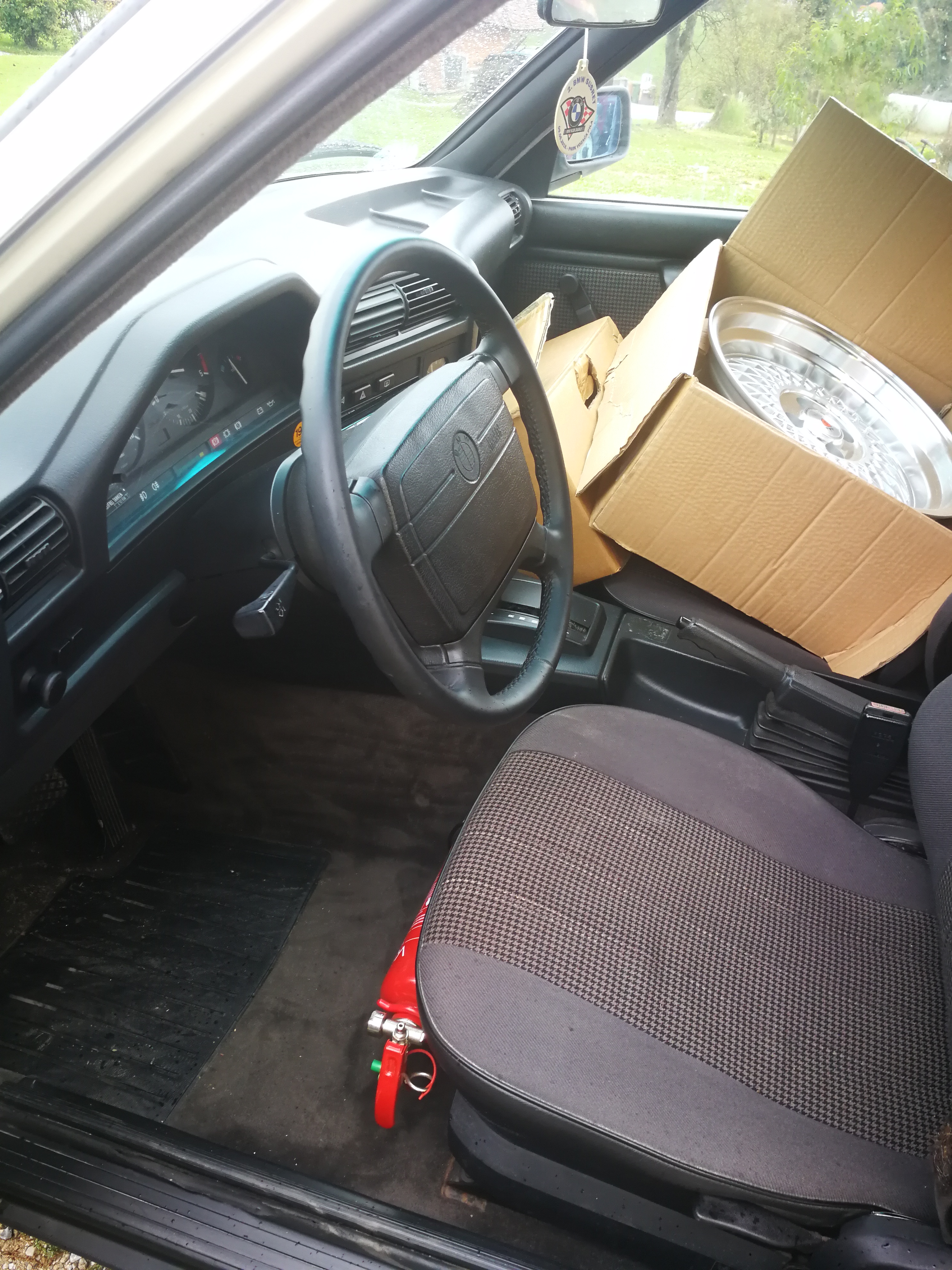

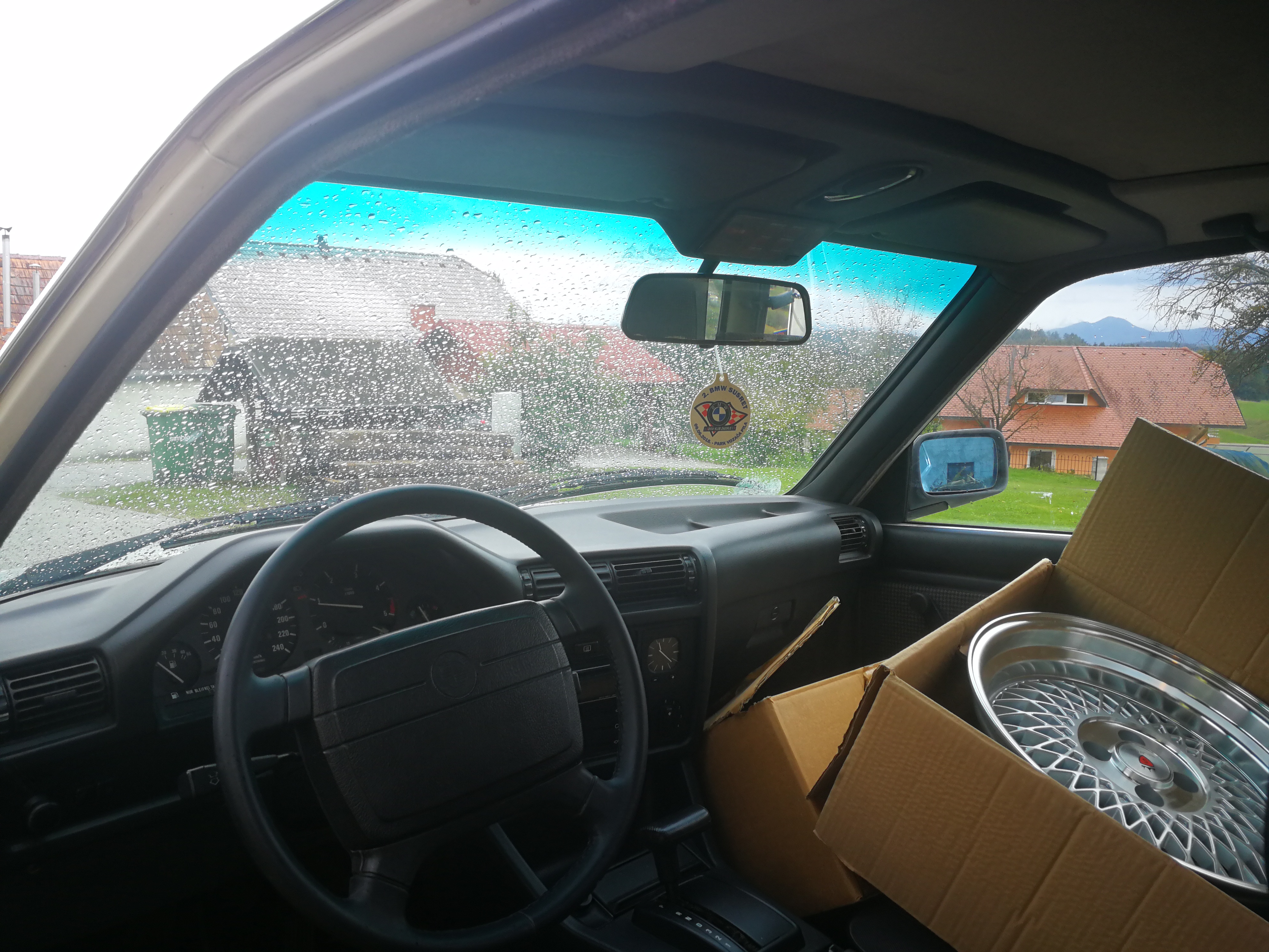

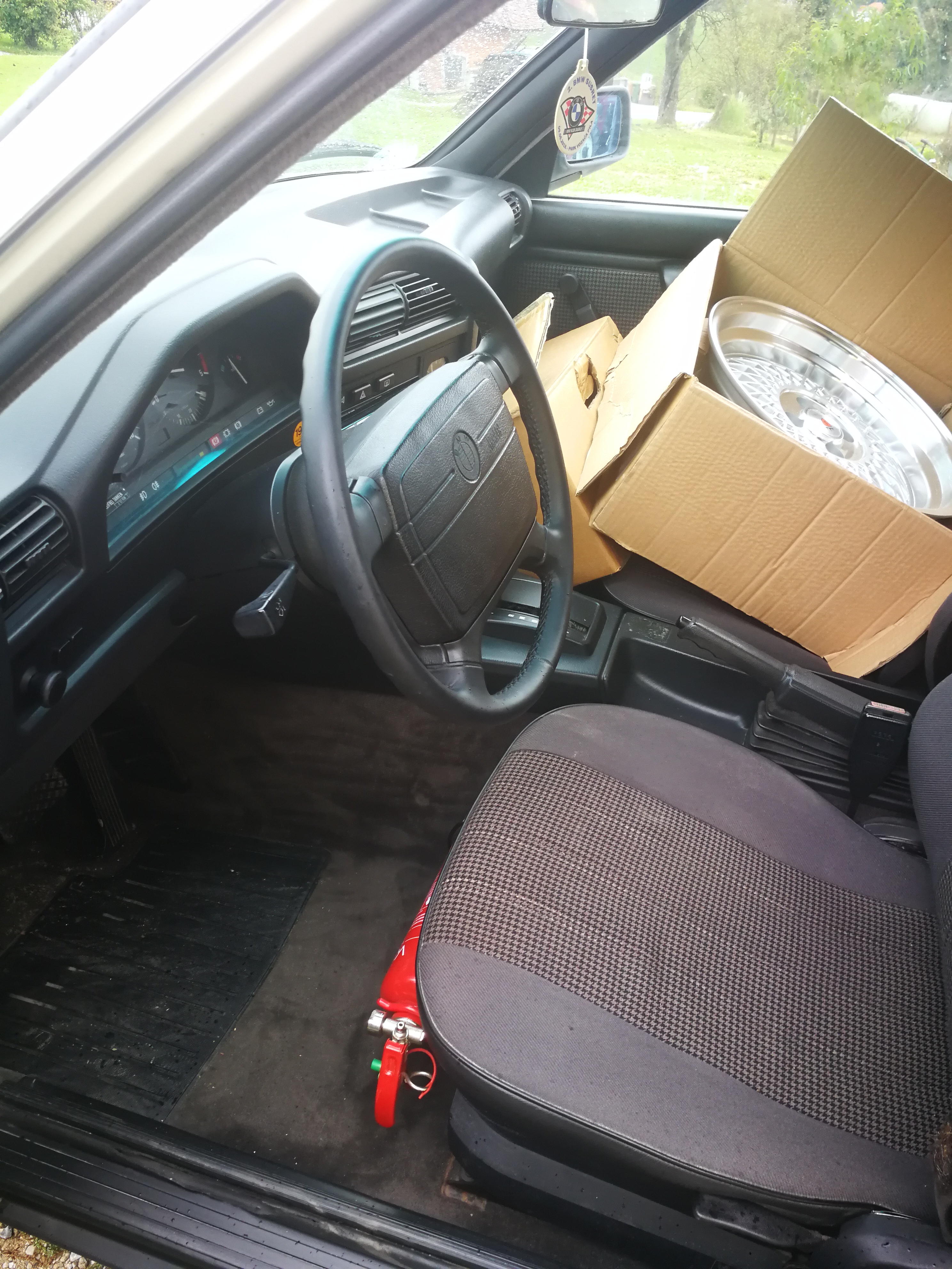

Pozdravljen, lepa klasika 2vratni PFL šestak,v osnovi naloudan tu ni kaj dosti dodajati, za moje pojme samo malo prizemljit, posanirat rjo, kar jo je in ene lepe klasične feltne(Melber, Bbs,Rial, Oz,Borbet...) sicer vidim, da so že ene tuning feltne v škatlah, ki bodo naredile pozanten izgled, vendar.... :-?
Sicer pa kaj polepšati jaz nebi spraševal drugih, kocka je za tvojo dušo, kar koli je period correct in je tebi všeč, je sprejemljivo,...
Če te bo zanimalo imam mt1 volan in el. Hirschmana, pa predpražnike, ki so kot novi (vidim na sliki da ti manjkajo).

Mislim, da je Dule glede platišč mislil, da so se v zadnjih letih replike bbs rsk kar razpasle in niso več tako 'posebne'/zanimive. Seveda je to zelo subjektivno. Najbolj važno je, da so tebi všeč. Vsekakor bodo na avto pasale. Imajo classic look. :)
Glede samega avta pa top. Kot sem ti že povedal, važno da je karoserija zdrava, pa še šestak s šibedahom je =p~ . Pri tvojem pa na hitro itak ni kaj dosti za rihtat razen kake malenkosti in kosov, ki bodo na tvojo željo gor leteli. :D Tudi notranjost deluje lepo ohranjena.

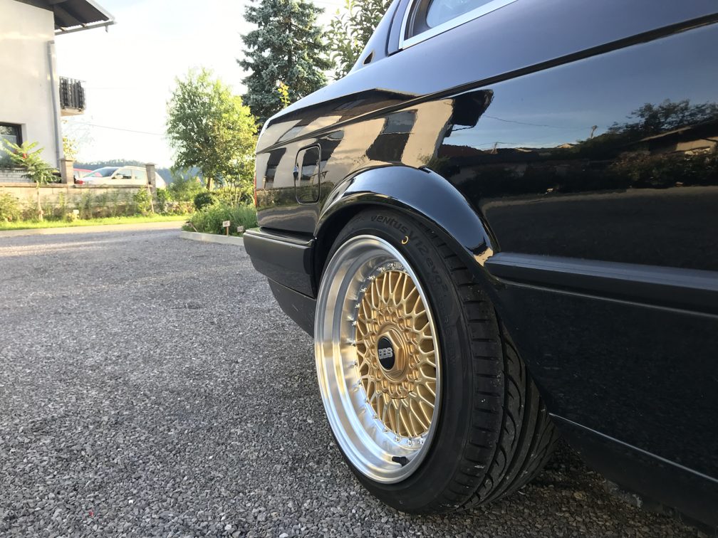

Imam iste dimenzije, 16x8 in 16x9 (RS replike, @DulE30 :ympeace: :D ). Odvisno od ET-ja platišč. Jaz imam spredaj ET25 in zadaj ET20, pa ravno prav paše na rob blatnika nekje pri obeh. Večji ET bi spredaj brez distančnikov že grabil ob amortizer, zdaj je pa ravno za dlako ali dve še prostora. Zadaj je notri še prostora, samo če se ne motim, je nekaj razlike med PFL in FL modeli kar se tiče prostora za kolesa.
Zadaj imam spuščeno 40mm in zgleda tako:
Če kakšnega malo bolj zdravega možakarja prevažam na zadnjih sedežih in nabašem kako luknjo zna zagrabit.
Spredaj je pa spuščeno 60mm ampak je še vedno nekako previsoko in brez gewind ne morem kaj dosti načarat (in ker je grdo ne dam slikce gor, lahko pa iz piknika kej zbrskaš, ma ne mislim dodatno promovirat grdote :D). Če ima kdo še kak predlog tudi zame za spredaj kaj naredit, namigi dobrodošli :D

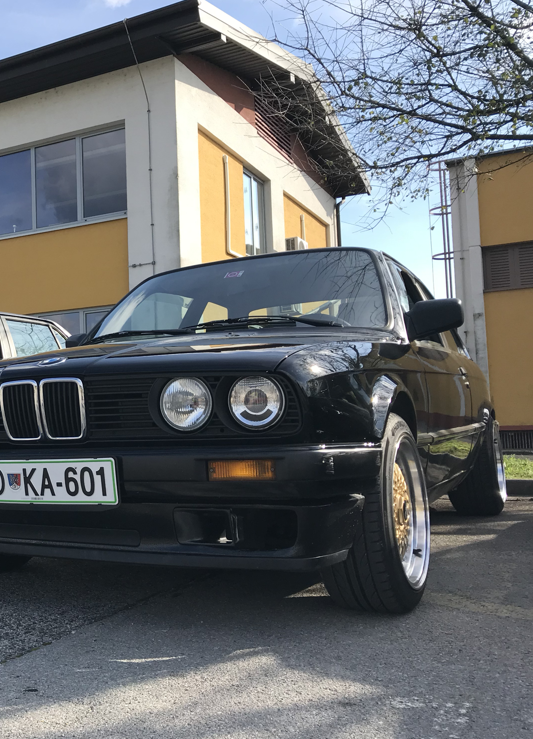

Spredaj je tako:
Najmanjše dimenzije, ki si jih prebral bodo iz varnostnega in ekonomskega vidika najbrž bolj pravilne, ker pri teh dimenzijah, ki sem ti jih jaz naštel bo guma kar napeta. Če ti je tak izgled všeč, potem super :D Napetost gum se dostikrat pojavi na 8J + 9J dimenzijah platišč na e30-kah, vsaj jaz sem jih že nešteto videl. Bi se dalo kakšno širšo in višjo kombinacijo gum dat, seveda, pa bo zgledalo bolj umirjeno. Lahko imaš npr tudi 225/45/16 zadaj, pa 215/45/16 spredaj ali pa kaj podobnega (se mi zdi, da je nekdo na tem forumu enkrat dal tako kombinacijo na 8J+9J 16"). Če bo pa pasalo v koloteke, pa ti ne znam povedat, ker je vse odvisno od tega koliko boš znižal in kakšen ET platišč imaš. Pri mojem setupu ni možno, da bi imel kake 45 gume zadaj, ker bi drgnilo preveč.
