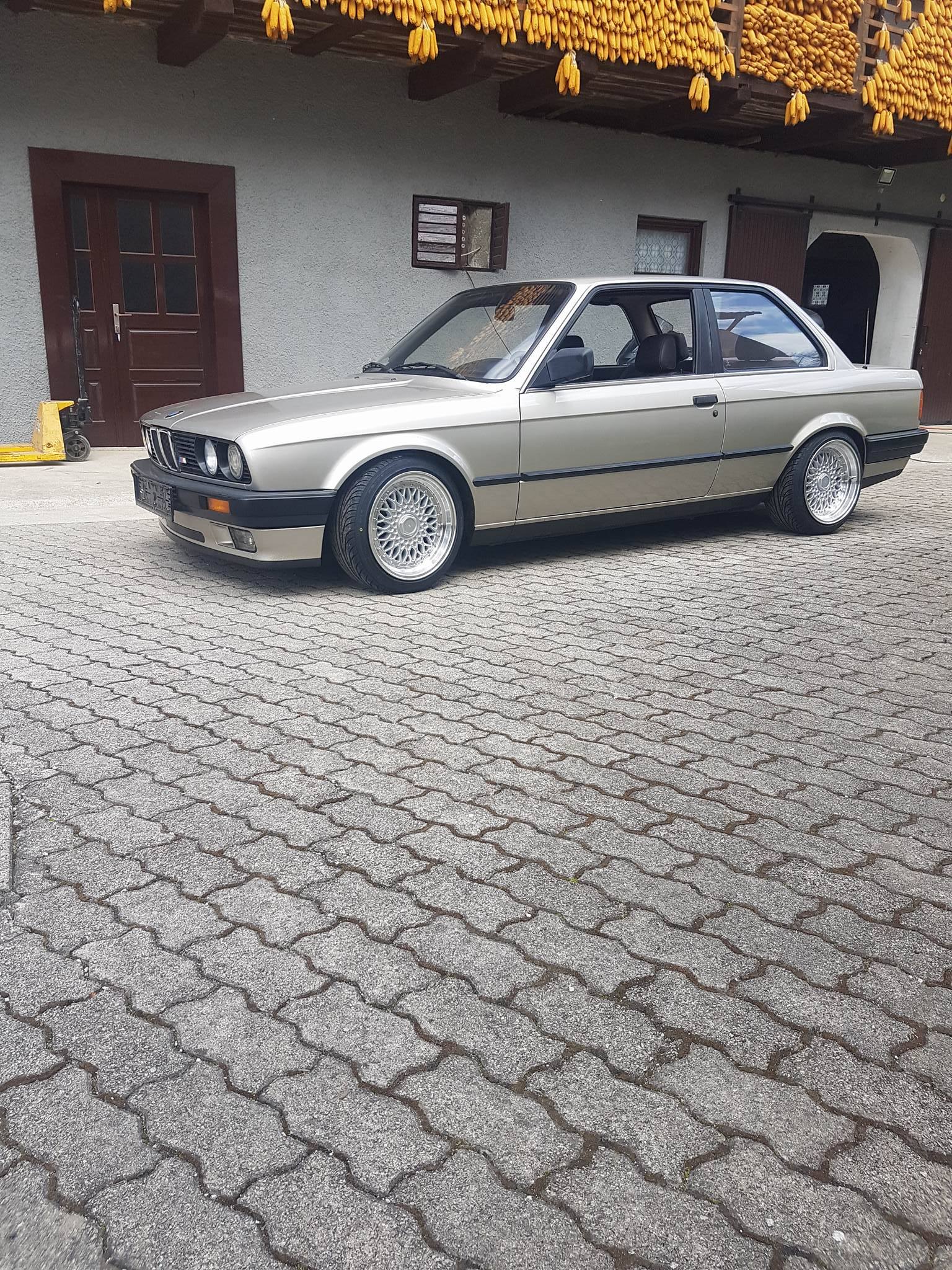

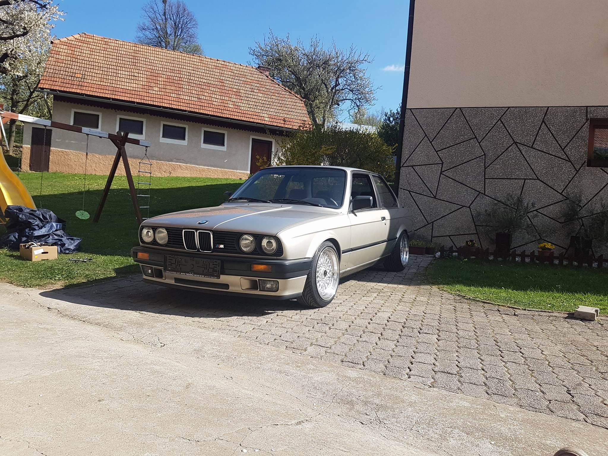

Evo, da še jaz prestavim dolgoletno željo, ki se je lani uresničila :). Nabavil sem dobro ohranjeno kariolo E30 316. Po lanskem zatišju po spremembah na avtomobilu, se je letos dogajalo malo več ( več v slikah).

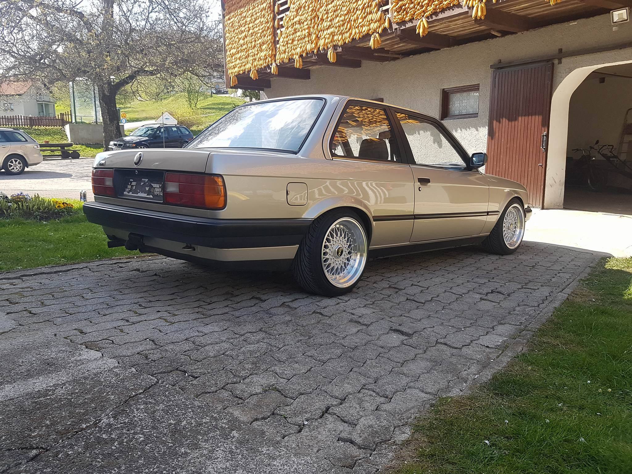

Imam pa eno vprašanje:
Po nižanju avtomobila in drugih platiščih imam težavo z zadnjim notranjim robom blatnika... saj mi ob malo večji obremenitvi podrsa po blatniku. Valjčkat zadeve ne upam, saj je velika verjetnost, da bo počil lak.
Bi lahko bila kakšna težava, če bi tisti rob odrezal, cca 1cm, ter zadevo konkretno zaščitil?

Po namestitvi gewind in platišč
Notranjost
Ob nakupu.

Dimenzije so 9J zadaj ET20 in 8J spredaj ET25. Gume sem na začetku hotel 225, vendar še sreča, da sem potem dal 215/40/16 zadaj in spredaj 195/45/16, pride lepše in bolj napeto. Vzmetne noge so 45mm, gewinde so pa TA-technix. Ni daily car, letno bom naredil cca 1500 km.
Sedaj pa imam težavo, avto mora zadaj ostati na nekje takšni višini kot je, vendar mi včasih čoha po notranjem robu blatnika, ki je navznoter še cca 2 cm. Bom videl, kaj bom naredil, ali rezal in dobro zaščitil, ali pa valjčkal, tu se pa bojim, da bo lak počil.

Zadaj daš lahko trše vzmeti (nekaj ima uporabnik kmetek). Če pa to ne bo pa podreš kote (camber puše) potem pa mislim da bi se dalo brez valčkanja oz rezanja.

Pozdravljen, čestitke ob izpolnjeni želji :D ...tele se pa spomnim še iz avto.neta... predvsem zaradi notranjosti, barva je pa itak B-) B-) Blatnikov jaz ne bi rezal, če ne bo niti z podrtim camberjem(za kar bi moral predelat zadnjo premo)Ok, potem jih raje "povalčkaj"(kar boš verjetno tudi moral, če boš hotel "German style furat")

morda boljši izbor valjčanje če boš rezal tisti rob se ti bojo tista 2 lima odprla če pa ga boš hotel tako odrezanega ven dat , če ni bil nikoli nič barvan(kitan) lahko probaš valjčat ampak gdo je že tisto delal in upam da nebo barva počila.
