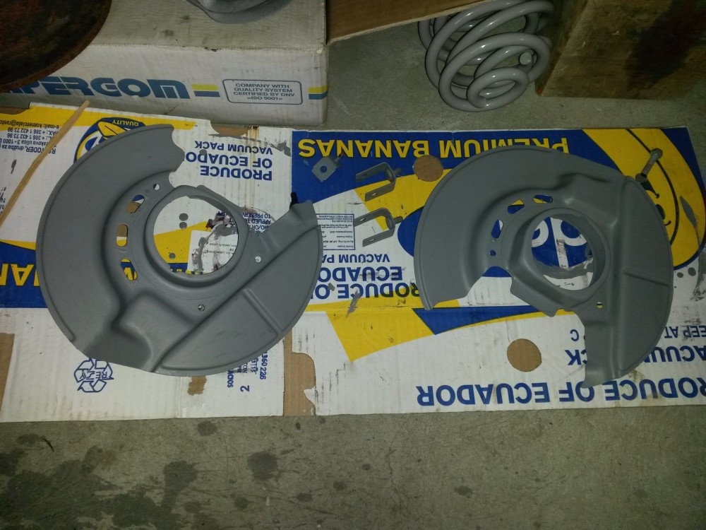

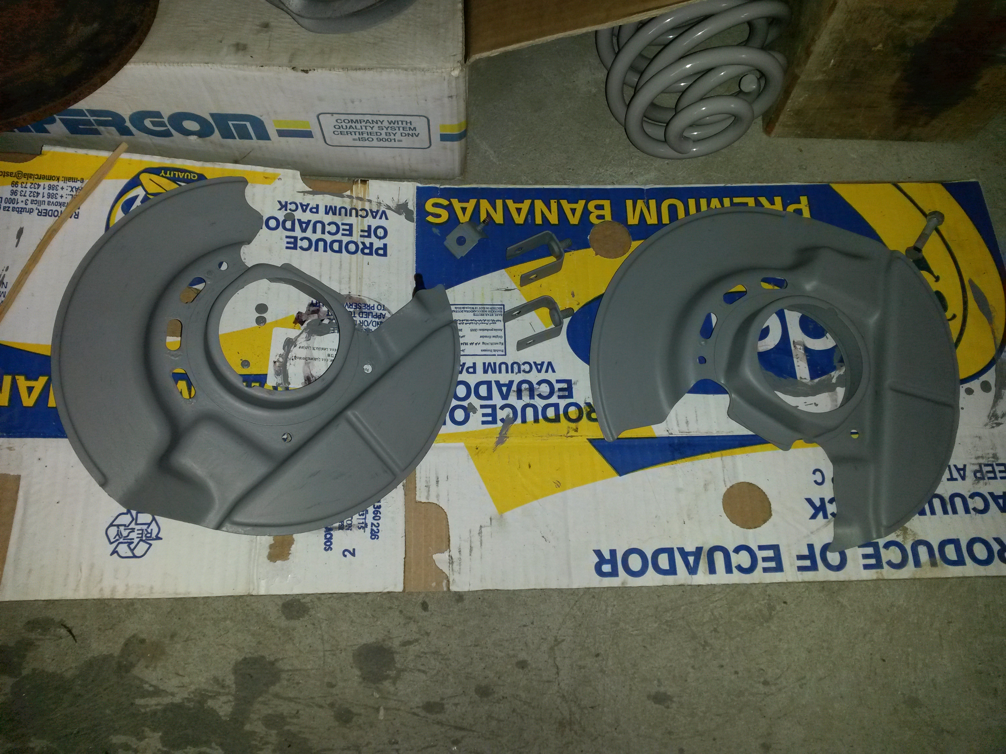

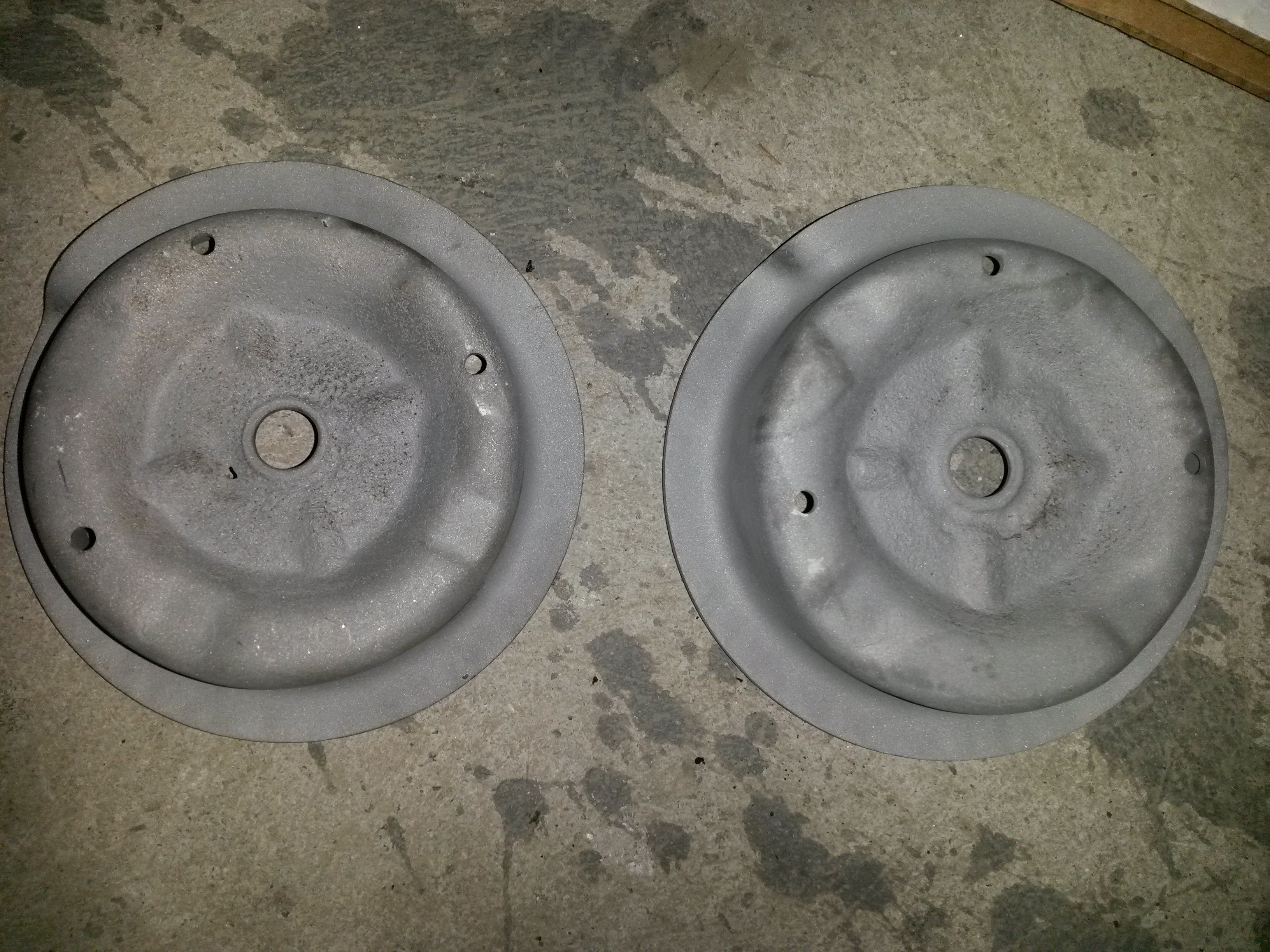

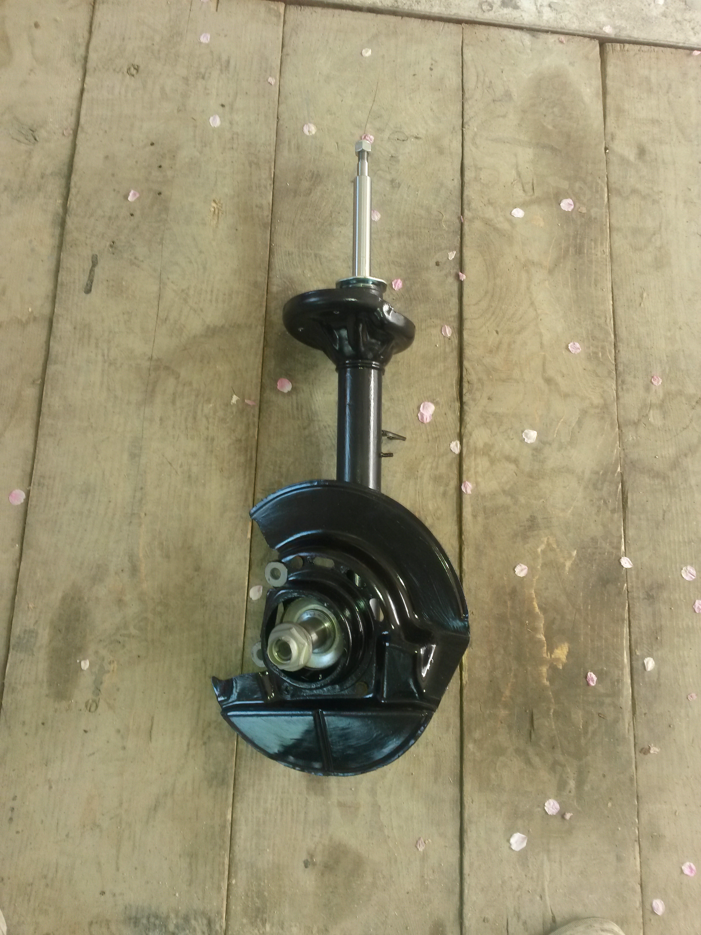

Z lancerjem sva bila danes in včeraj pridna ter projekt premaknila naprej. Če bo vse posreči se bo v nedeljo že videlo provizorično višino avta (manjkajo mi še odbojne gumice in zgornje šalčke...predvidoma pridejo do srede). Nekaj slikic:

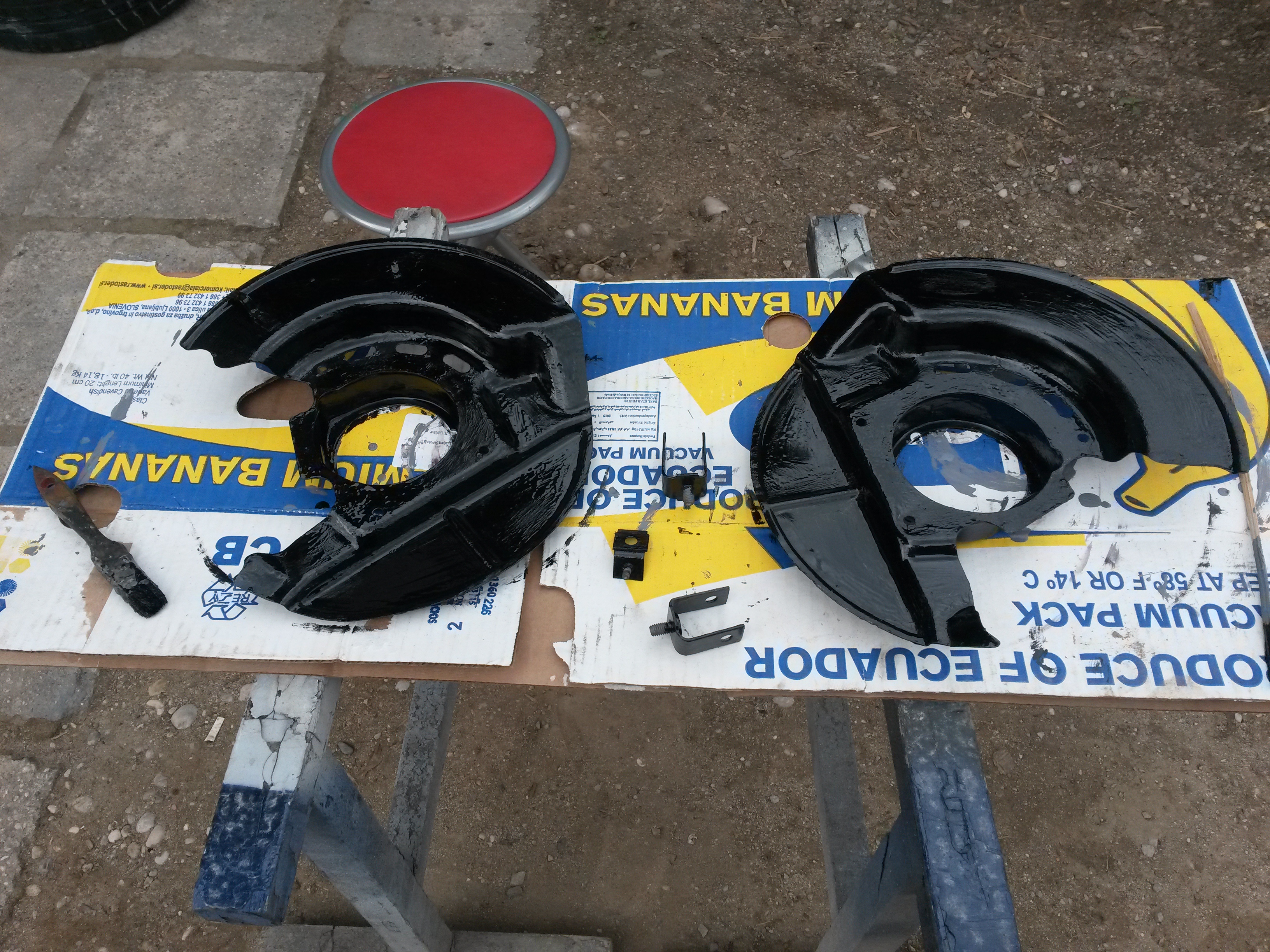

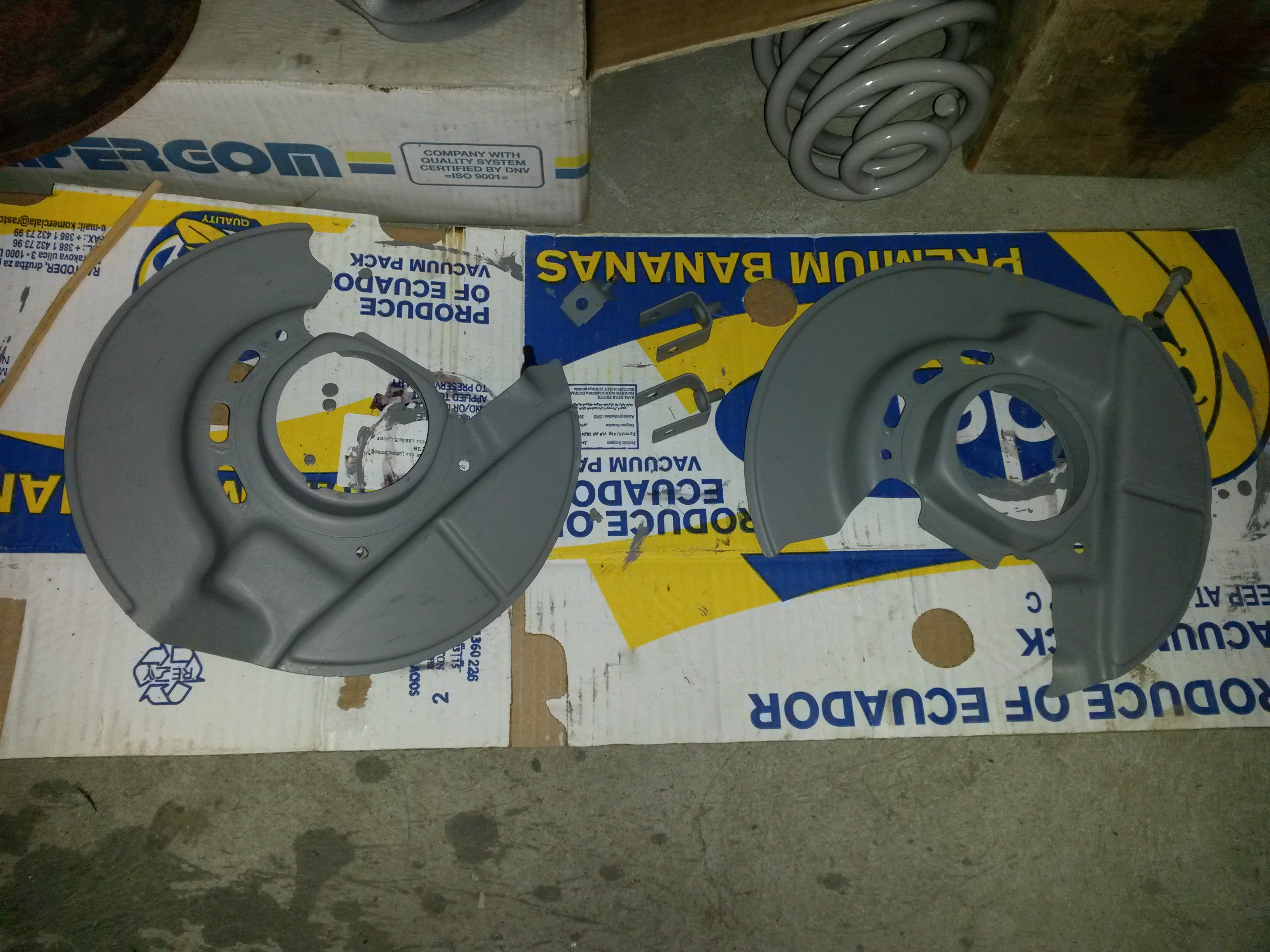

-@Dule-tovi zaščitni plehi v temeljni (po brušenju pokazali nekoliko več rje kot prvotno, ampak vseeno dobra osnova):

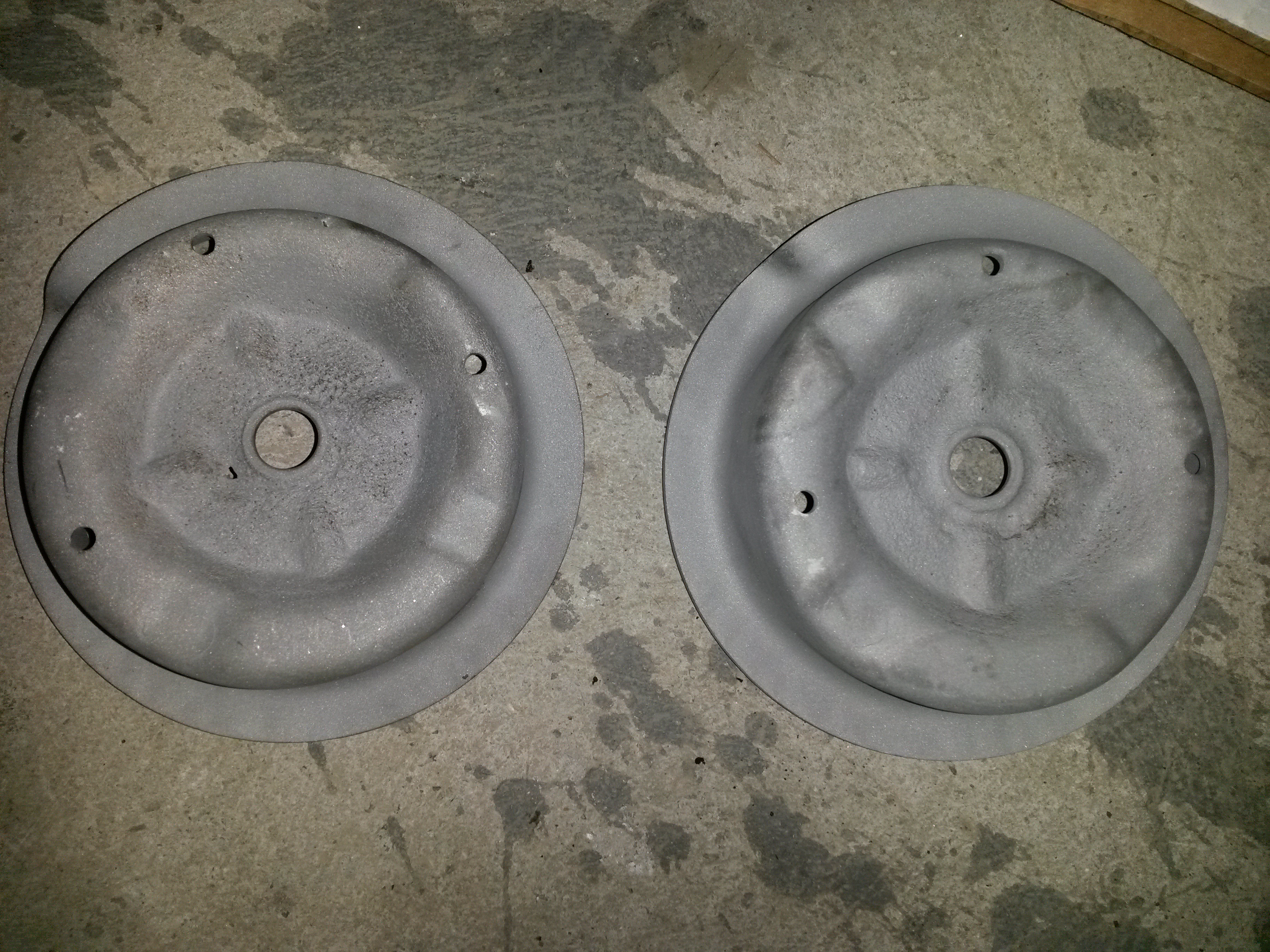

-zgornje šalce prednjih amortizerjev po peskanju (podarjene s strani @bozzicka, tako da vseeno hvala Dejan!) Izkazalo se je, da je še tisto malo rje, kar je bilo na prvi pogled videt, bilo kar globoke:
Ne bom tvegal z uporabo teh in bom počakal do nedelje, da vidimo v kakšnem stanju so moje + da vidimo kakšna bo višina avta na e30 šalcah. Če bo nekoliko previsok, potem v vsakem primeru naročim v ponedeljek e90 šalce...(za info.: e30 in e90 šalce imajo približno isto ceno- dobrih 12€/komad).

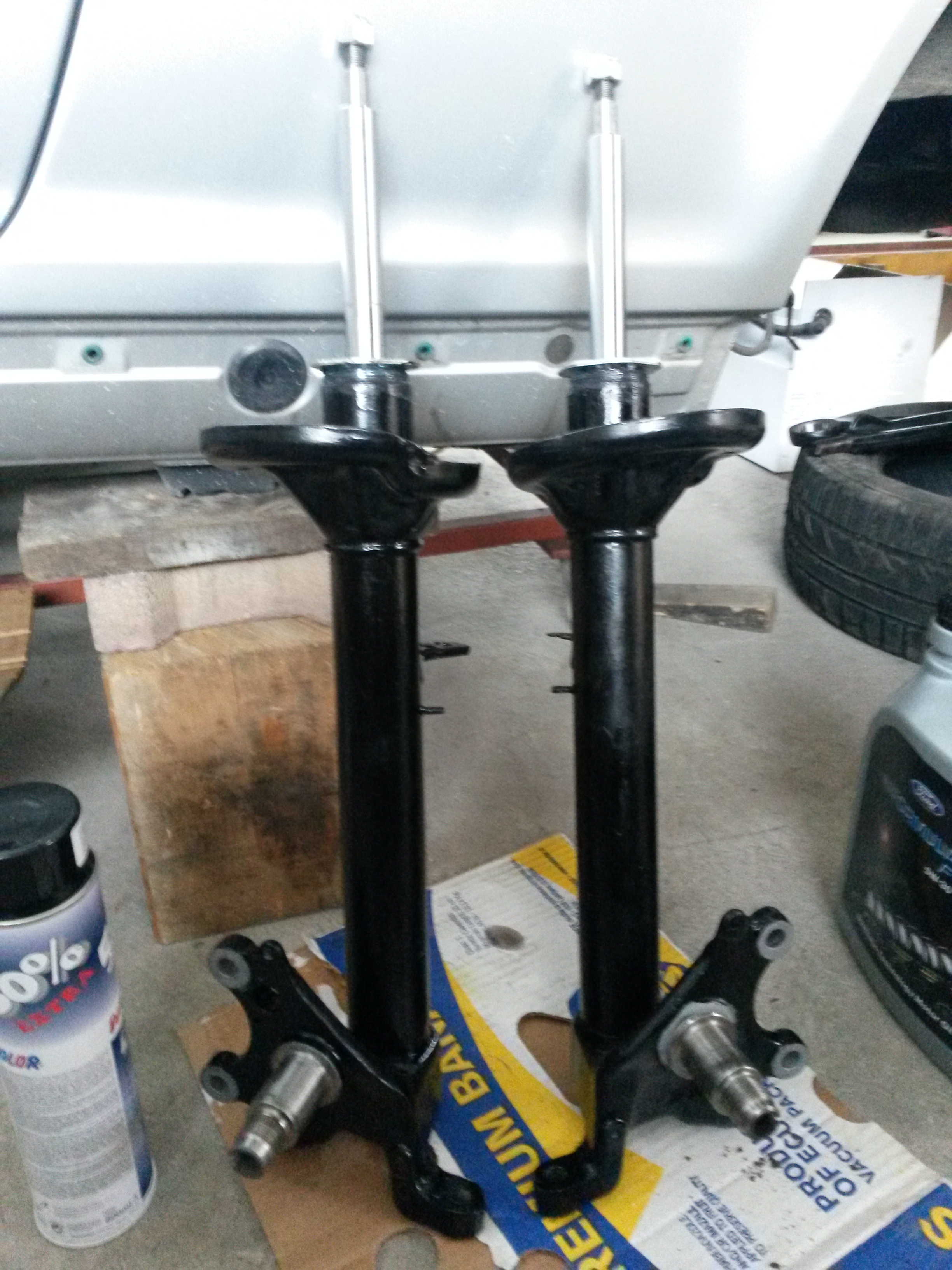

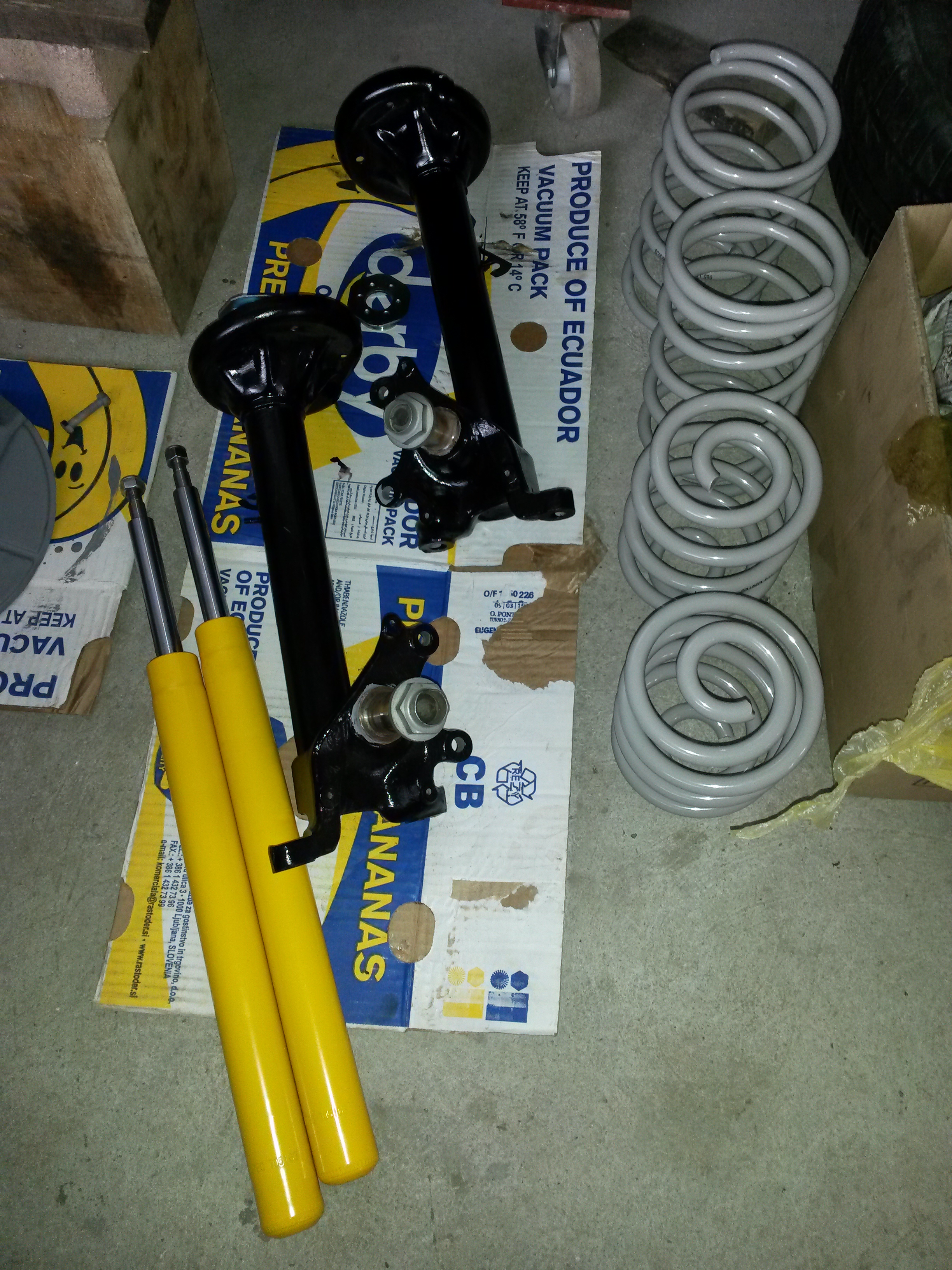

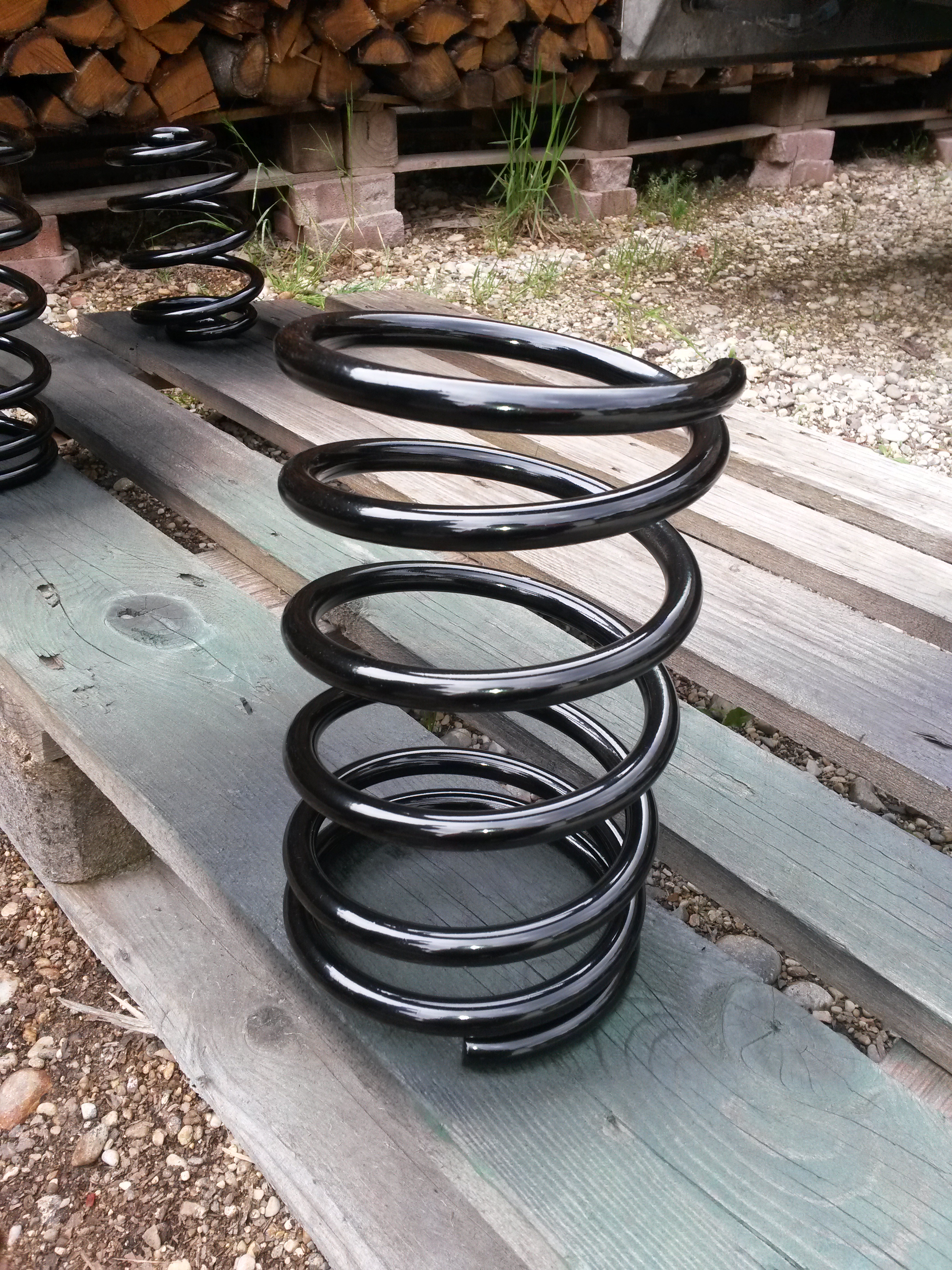

- pripravljene sprednje vzmetne noge na montažo amortizerjev + fedri, ki čakajo na barvanje v črno:
- amortizerja vstavljena v vzmetni nogi čakata še na preostale dele :D :

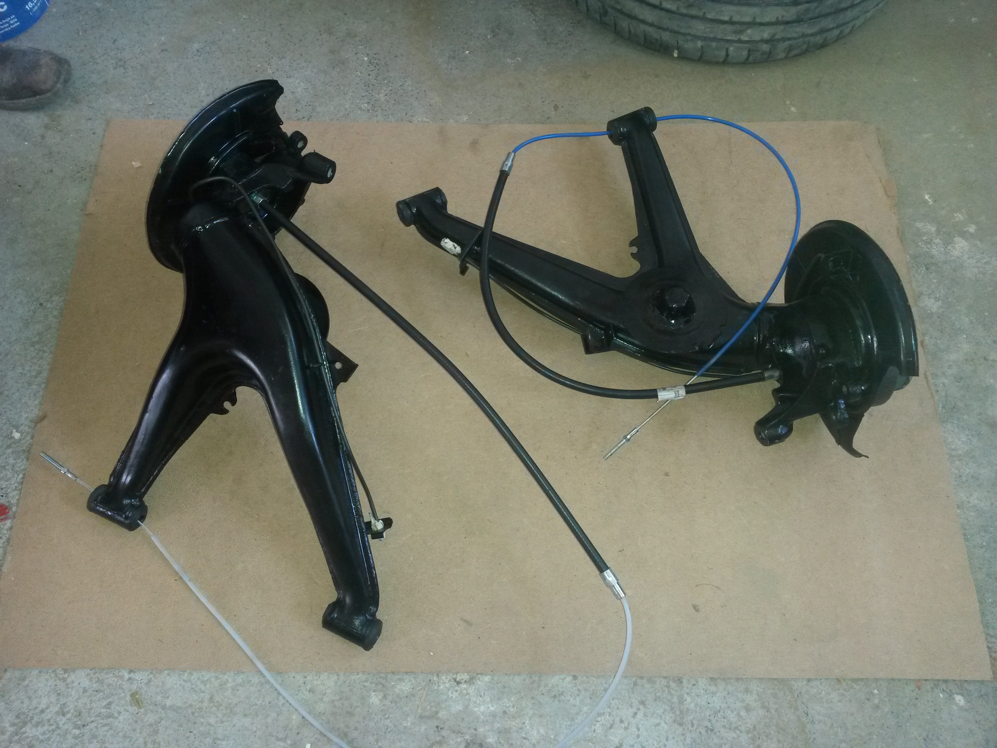

- pobarvani fedri in zavorna zaščitna pleha:
Produktiven dan, jutri pa začetek sestavljanja zadnje preme. :)

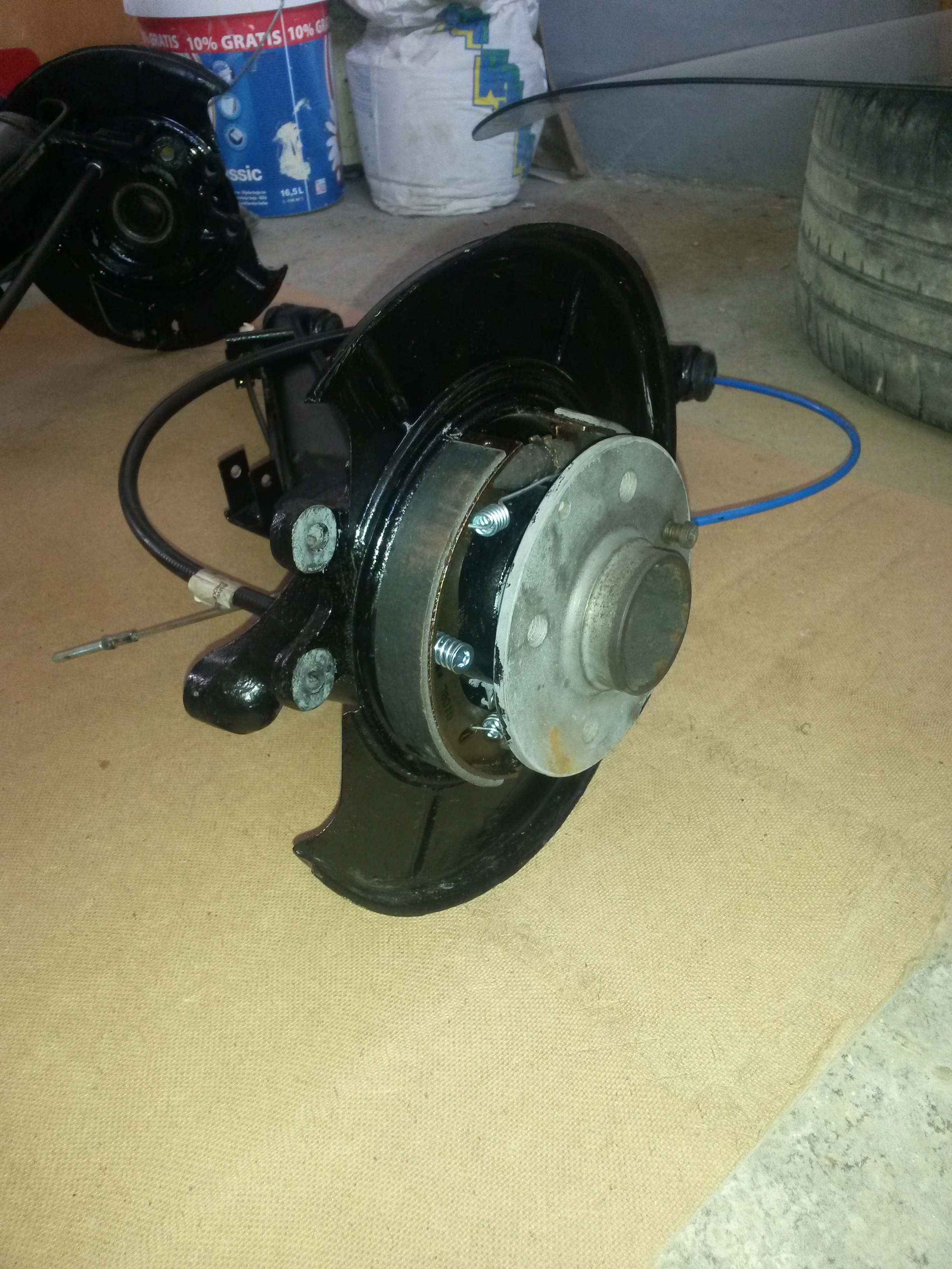

OdgovorNapisal/-a marc » 02 Maj 2015, 16:53
Čaka se še diske + ploščice in par malenkosti in je to to. Jutri kot rečeno proba višine prednjega konca. Nekaj slikic od danes:
