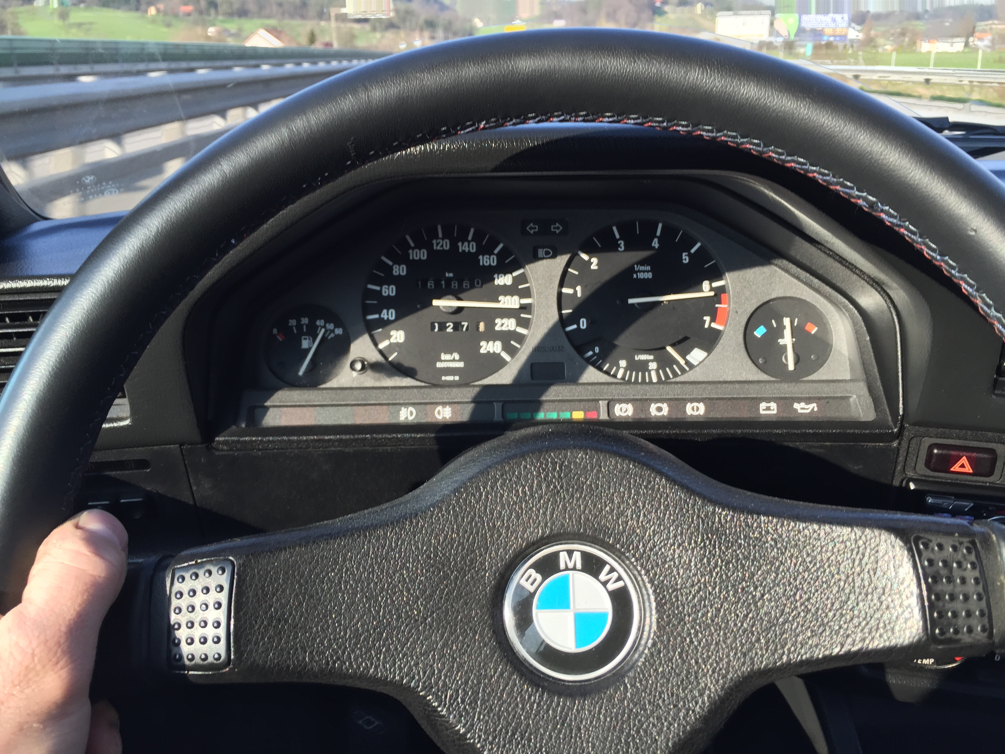

OdgovorNapisal/-a ICI #53 » 16 Apr 2015, 20:52
A je to original razmerje??? :-?
Kakšen diff "naj bi imel" touring (razmerje mislim)?
ICI #53

OdgovorNapisal/-a ICI #53 » 17 Apr 2015, 15:37
Ja je 4,27.
A obstaja mogoče 4,10 ali pa tam... 3,90..... 3,95
Tole mi je malo kratko
