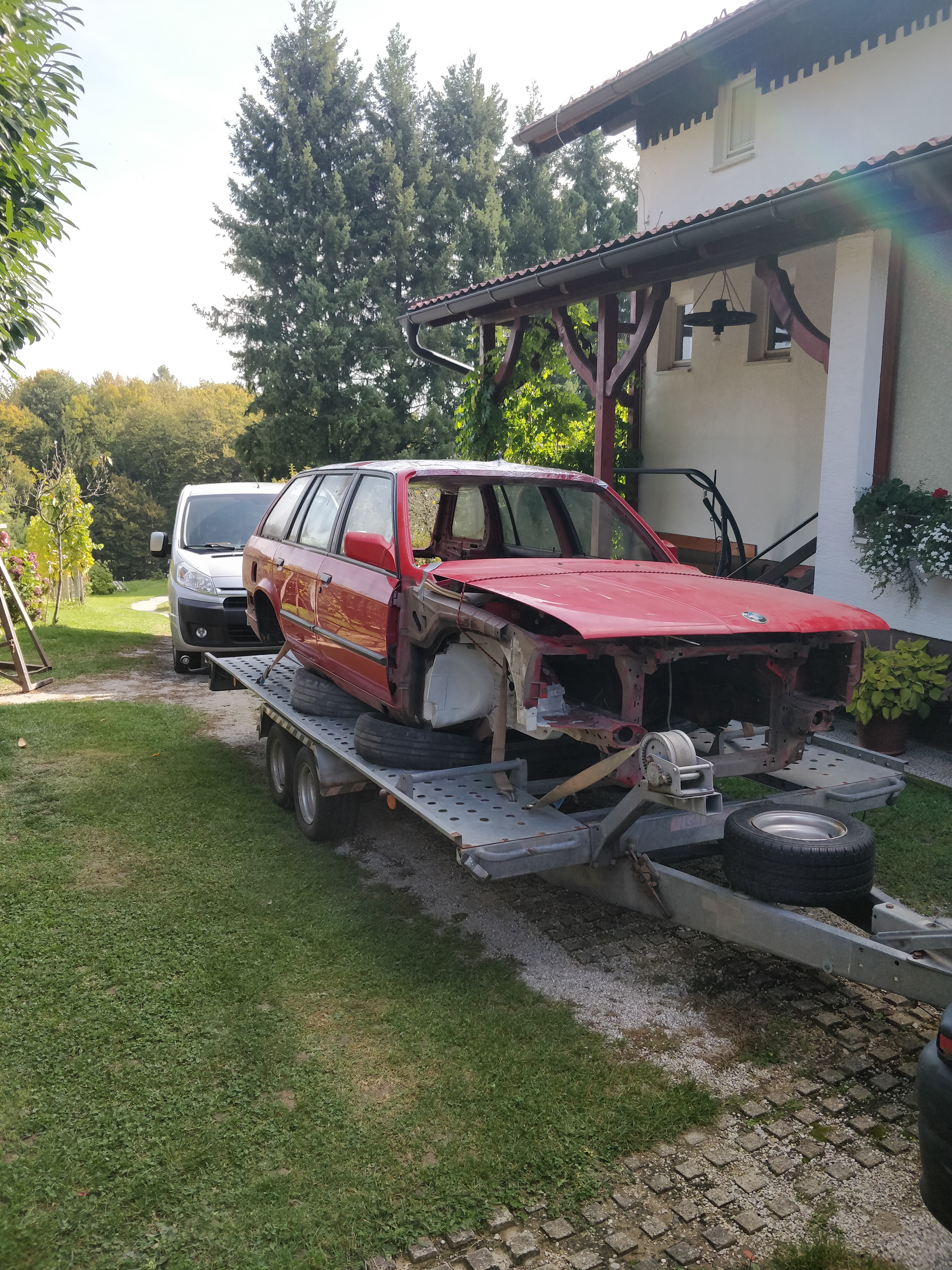

Predstavil bi svoj trenutni projekt e30 karavana.
v septembru sem na drugem forumu zasledil, da se je en uporabnik odločil prodati svoj projekt e30 karavan:
https://www.bmwslo.com/topic/134128-e30-318i-orl/

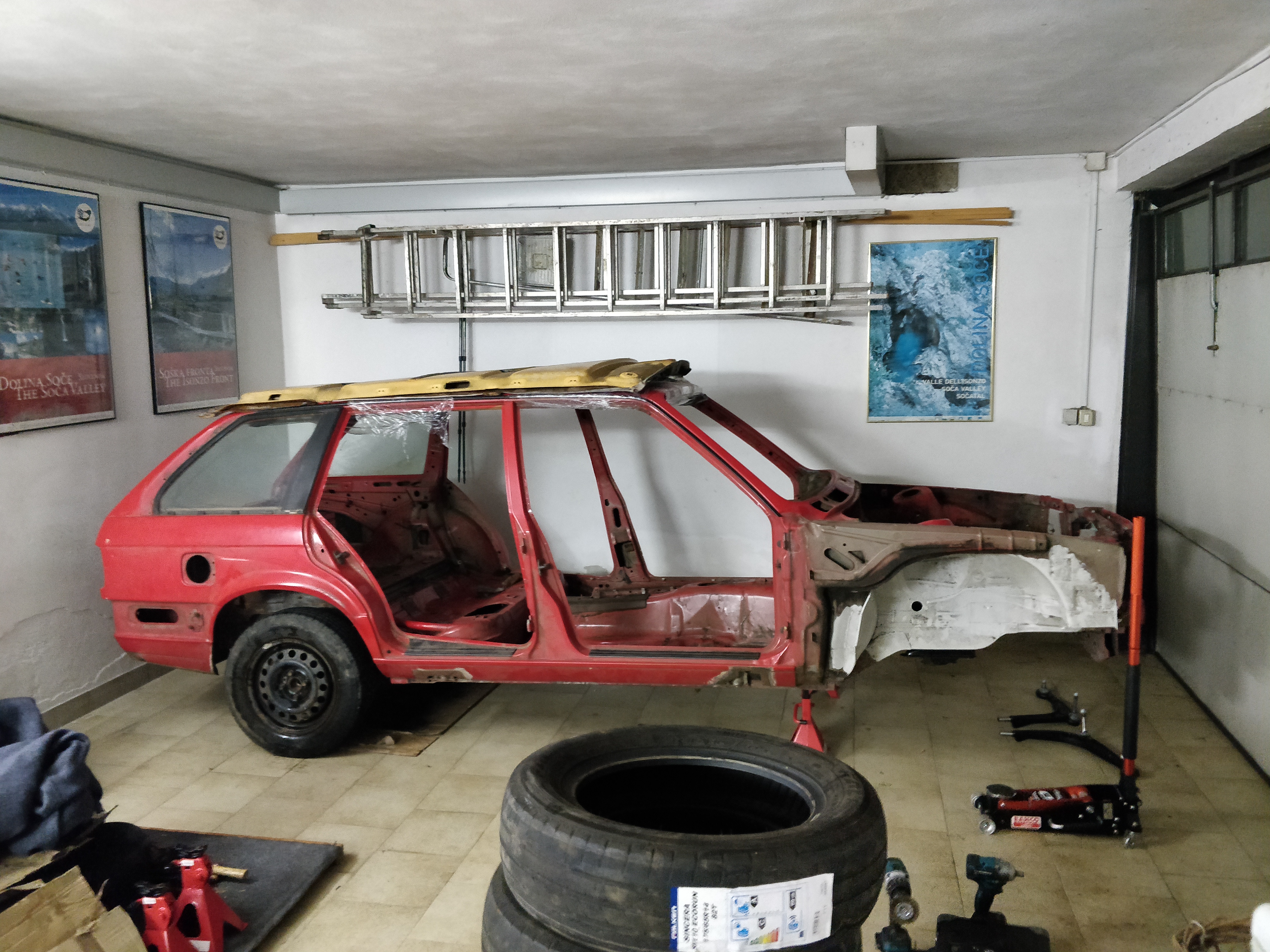

Slučajno sem šel na dopust na tisti konec in šel pogledat. Z dopusta sem se vračal že z polnim kombijem delov in problemom kako spraviti golo šasijo in ogromno delov čez pol države. K sreči imam super prijatelje.
Motor bo M42 iz e36, vztrajnik lajšan.
Notranjost imam original in bež usnjeno (sprednji so športni sedeži z gretjem)
vzmetenje b8, poli puše, zadnji most nastavljiv, nekaj sem dal že skupaj, za spredaj mi manjka par kosov.

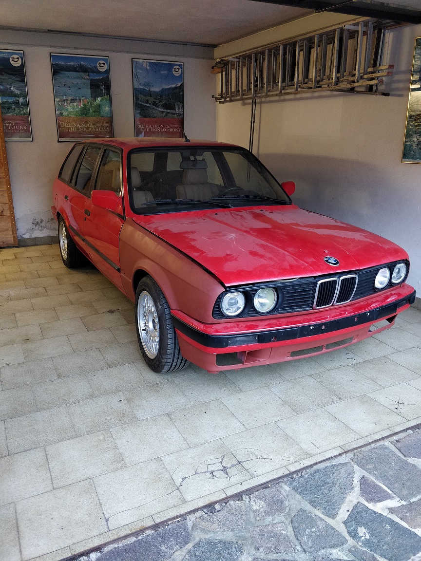

Stanje danes - na pol na kolesih. Ko bo še spredaj gre na tretma švasanja.
Namen imam rešit rjo in ga spravit na cesto, barval ga ne bom.

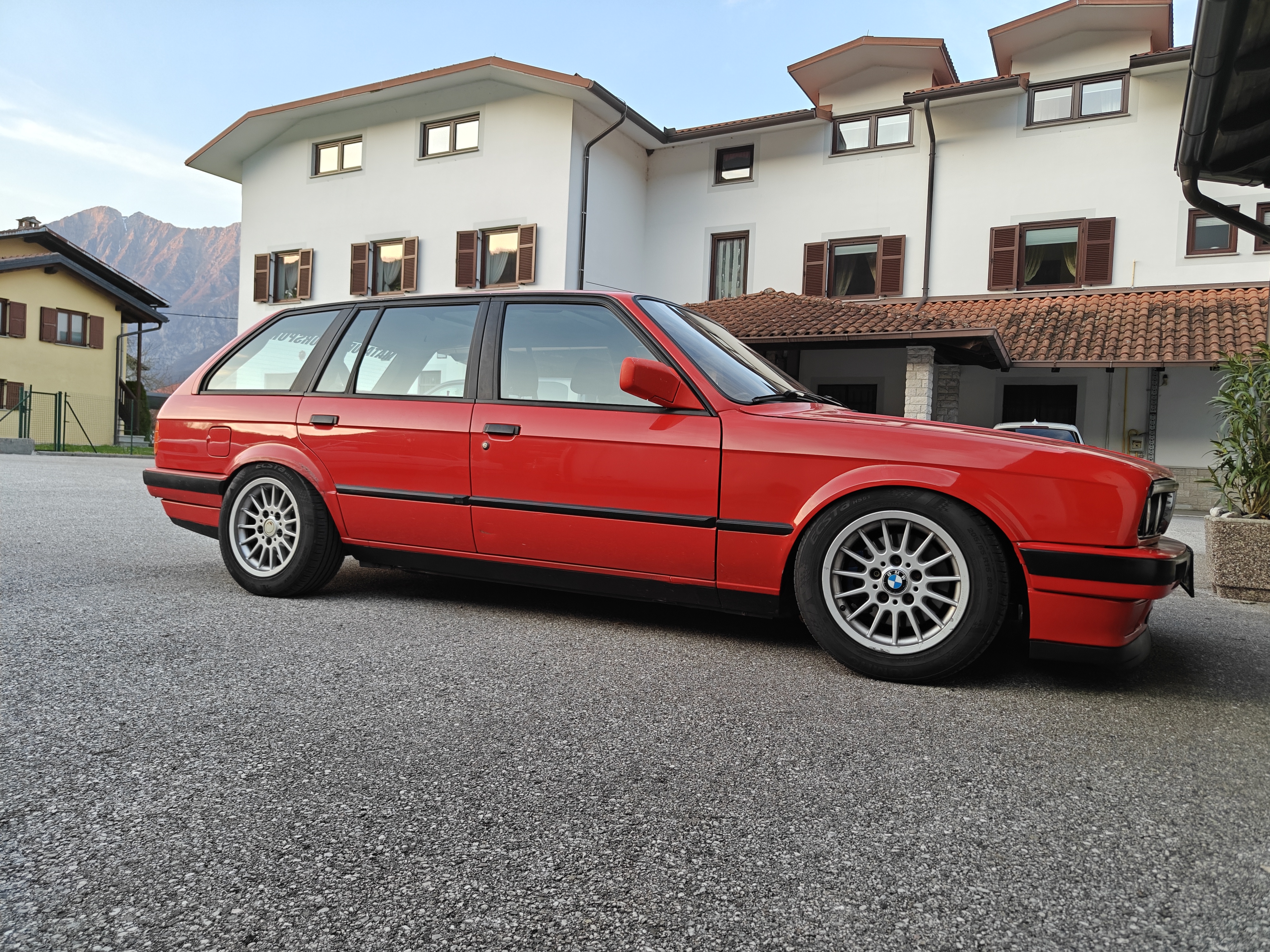

Projekt se je do danes kar dosti premaknil
Karoserija je skupaj, armaturna je notri, manjka še malo da vžge.
Za motor sem ubral bližnjico - V avtu je trenutno m40b16 motor, lajšan vztrajnik
Servo letev je od e36, vsi končniki in roke nove.
Na celem podvozju so powerflex rdeče puše.
Vzmetenje je trenutno bilstein b8 in fk vzmeti, sprednje noge so 45mm. Bom menjal na 51mm in tatechnix gewinde da bo nižji in zaradi lažje homologacije.
Zavorne cevi vse nove.
Diferencial je na novo pretesnjen.
style 5 feltne
Sprednji sedeži so že not. Športni usnjeni, imajo možnost za ogrevanje. S časom bo verjetno celotna notranjost postala usnjena.

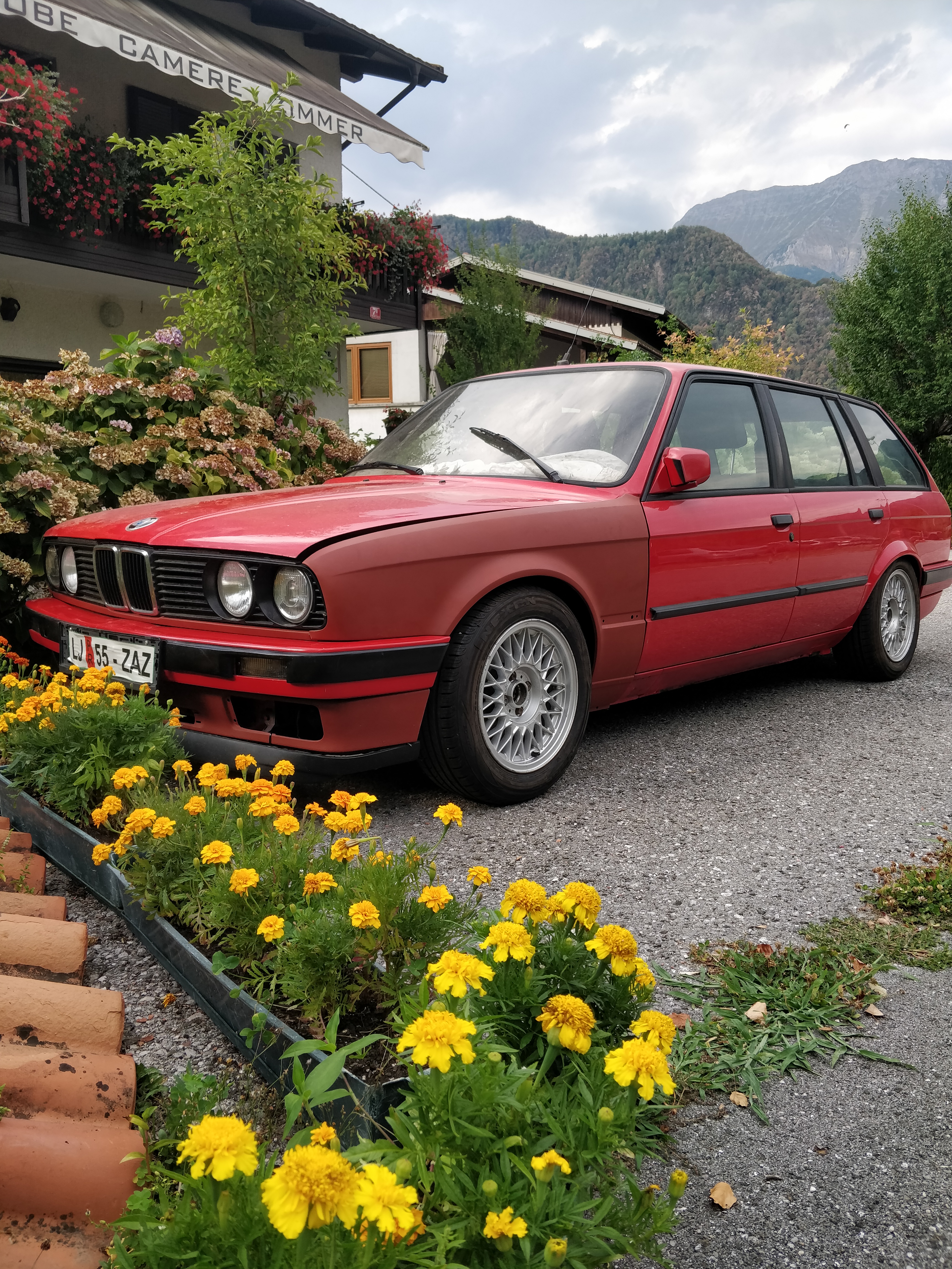

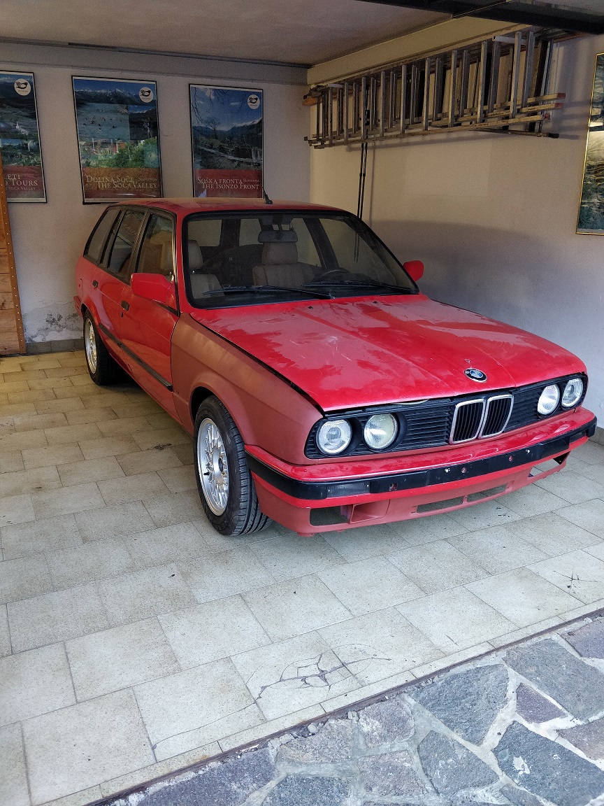

Trenutno stoji karavan takole,
Skoraj vozen, čakam diff (100% lock) in sprednje 51mm noge.
Notranjost je tudi skoraj končana, črne vratne obloge in navadni sivi sedeži, dobro ohranjeni. Zadaj morem montirat še rolo.
Motor vžge, morem še zajlo in minimum nastavit. Zajlo sem dal kar novo od m42.
Še ogromno ostalih malenkosti imam za dokončat.

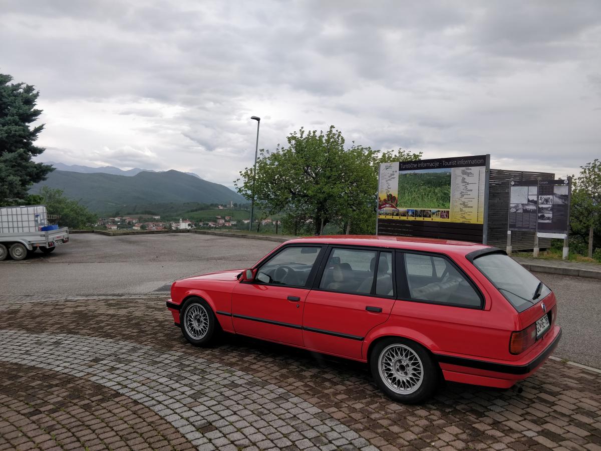

Pred koncem poletja sem vzel poskusne in se peljal na optiko in homologacijo vzmetenja.
- Motor M40 1.6 lajšan enomasni vztrajnik, brez katalizatorja
- vzmetenje TaTechnix, spredaj noge 51mm
- Zavarjen differencial, ki ga bom menjal nazaj na odprt diferencial
Naredil sem nekje okoli 100km brez problemov.

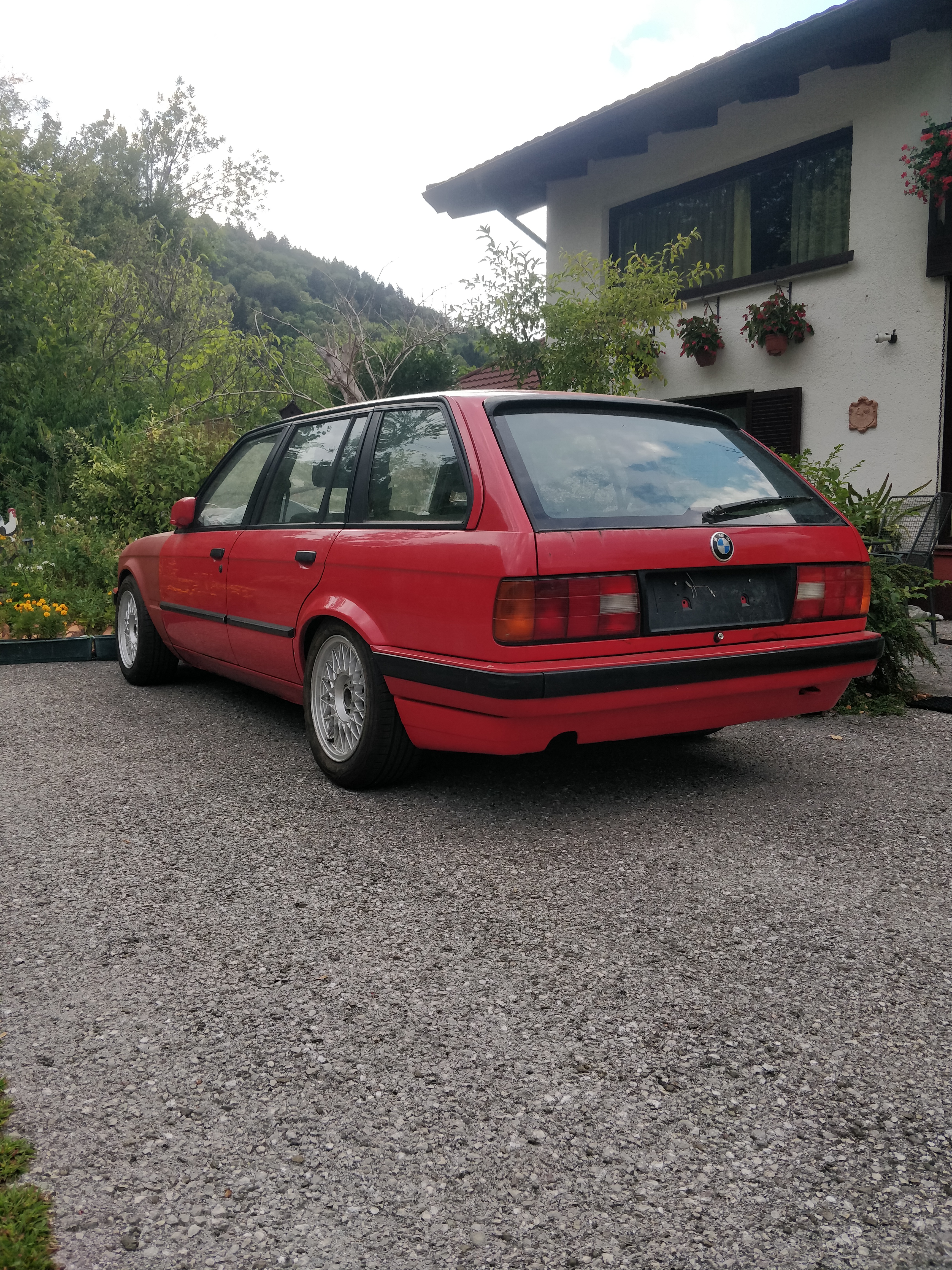

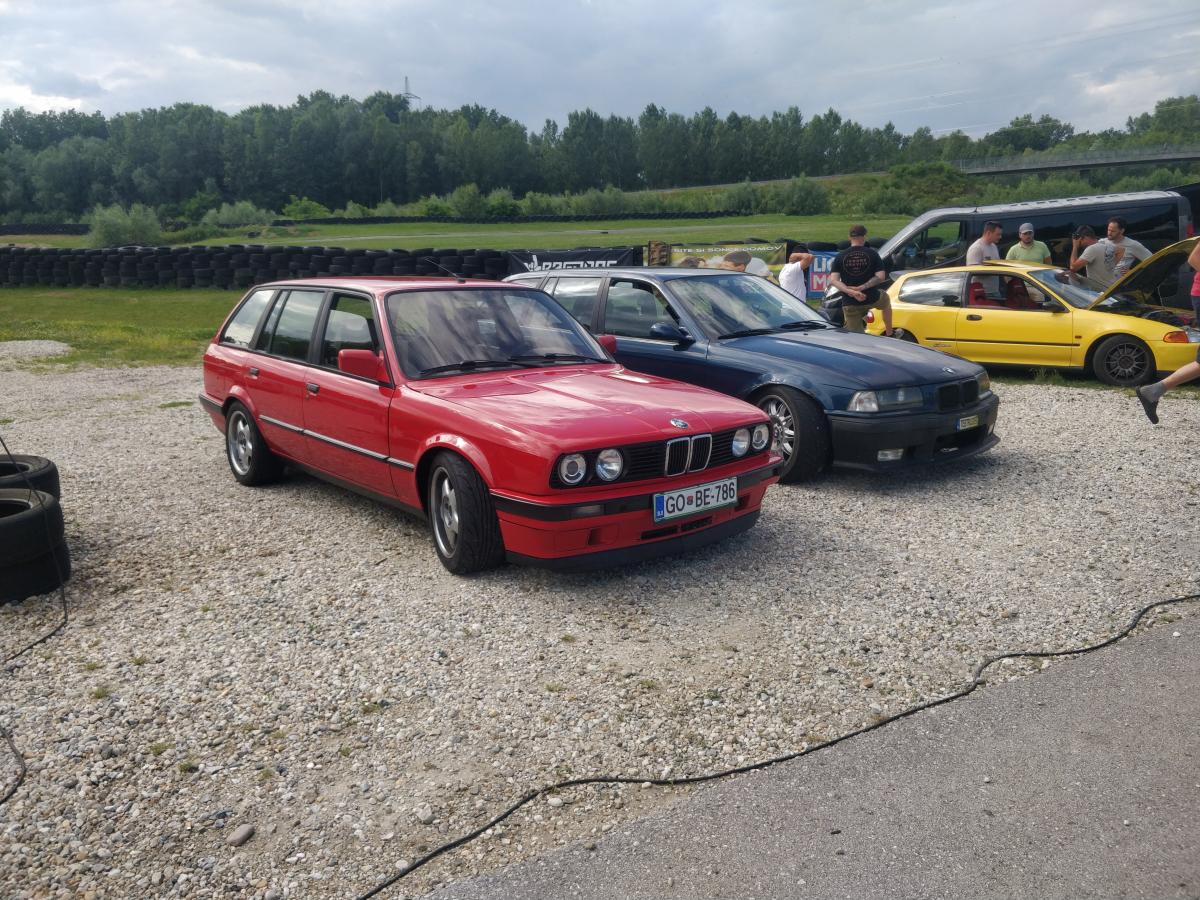

Ta vikend, 17.6. sem vozil po Lindauringu, pred tem sem menjal sprednje zavore za hlajene, uredil hlajenje zavor, montiral pokrove vezne, 4.1 lsd in debelejše sprednje in zadnje stabilizatorje. Nabavil sem tudi semislick gume.
Avto je zdržal cel vikend brez večjih težav, v 2 dneh sem se prevozil skoraj 1000 kilometrov, od tega je bilo okoli 100 krogov Lindauringa in dosežen moj najboljši čas 49.57, kar je za m40b16 kar solidno.
Posnetek vožnje: https://youtu.be/A5A96h7lUVg

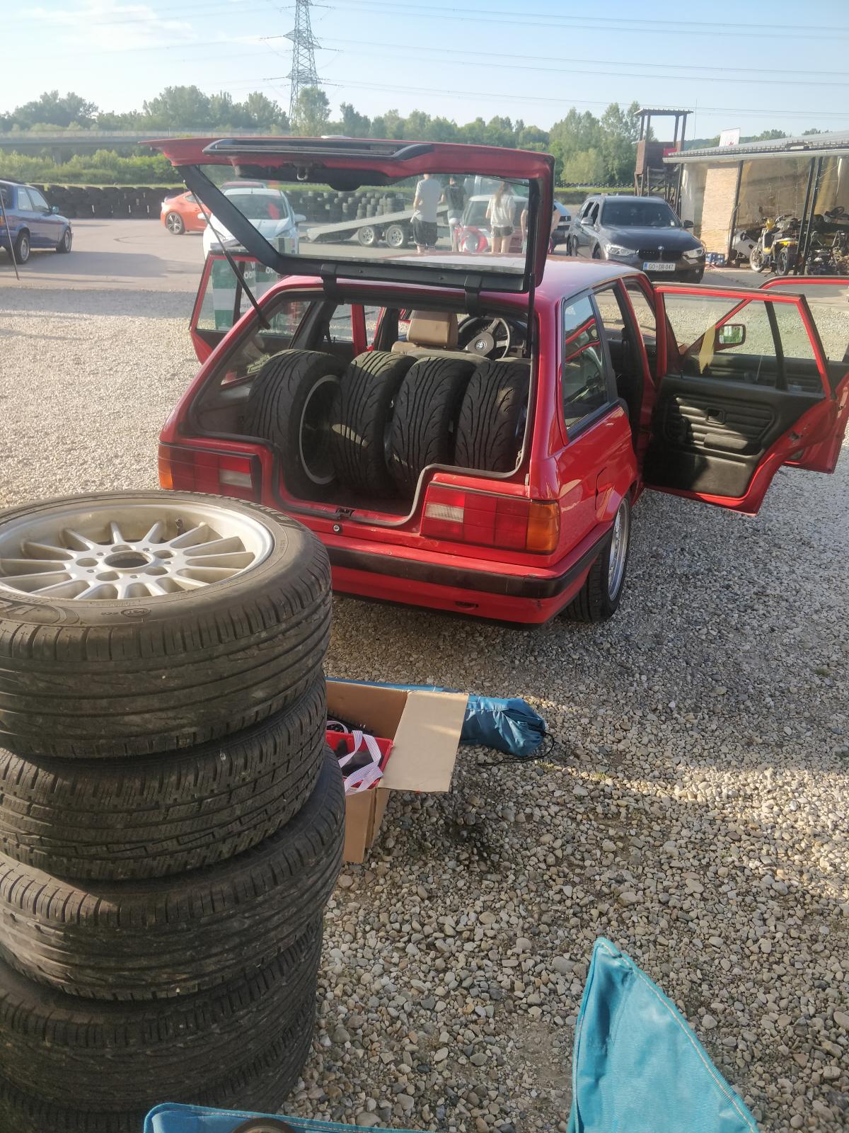

Na koncu se je karavan oblika tudi izkazala, saj sem domov v avtu pripeljal 10 gum s feltnami.
