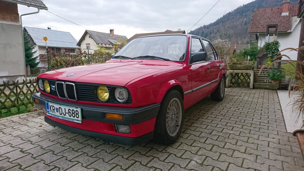

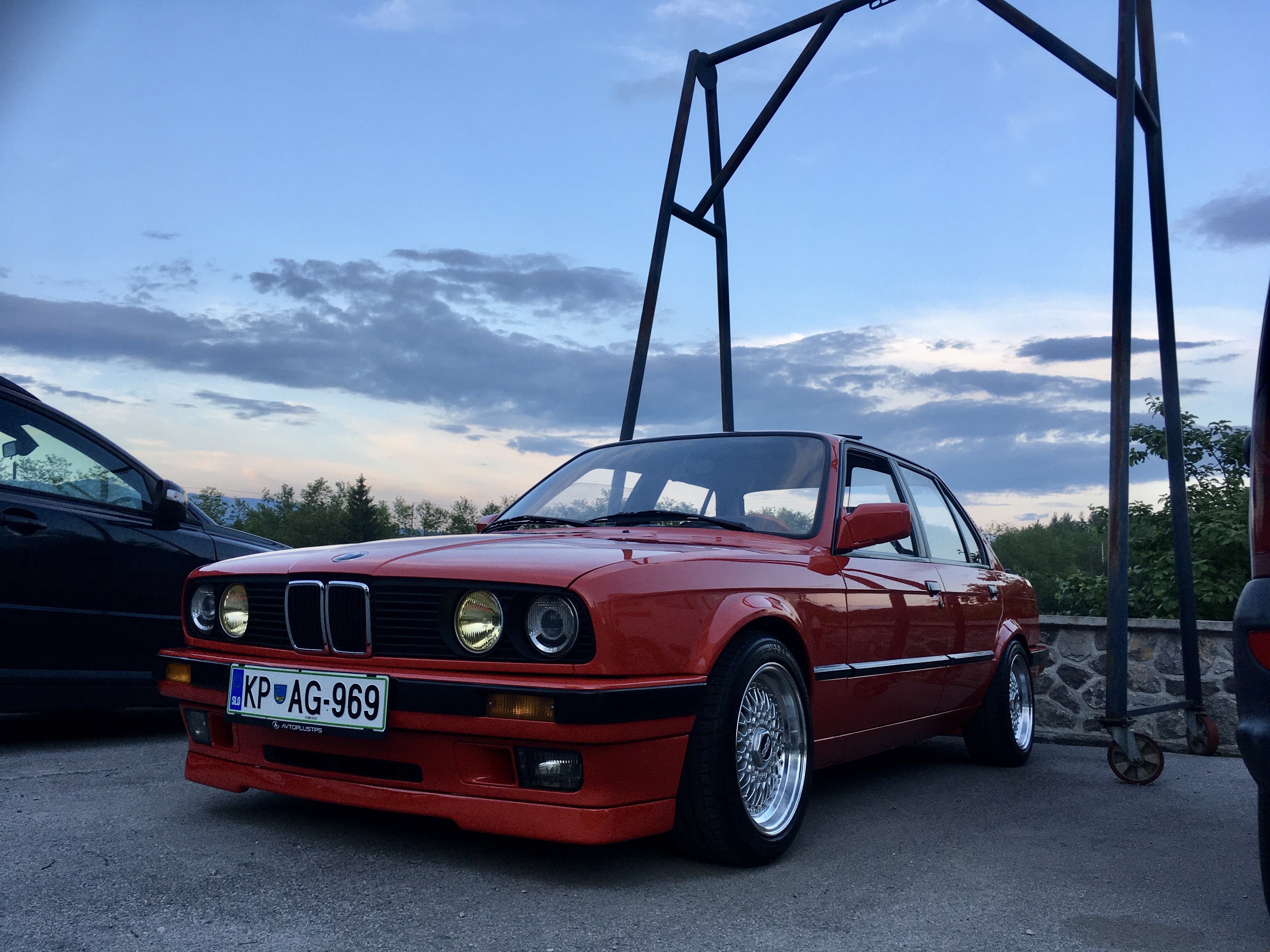

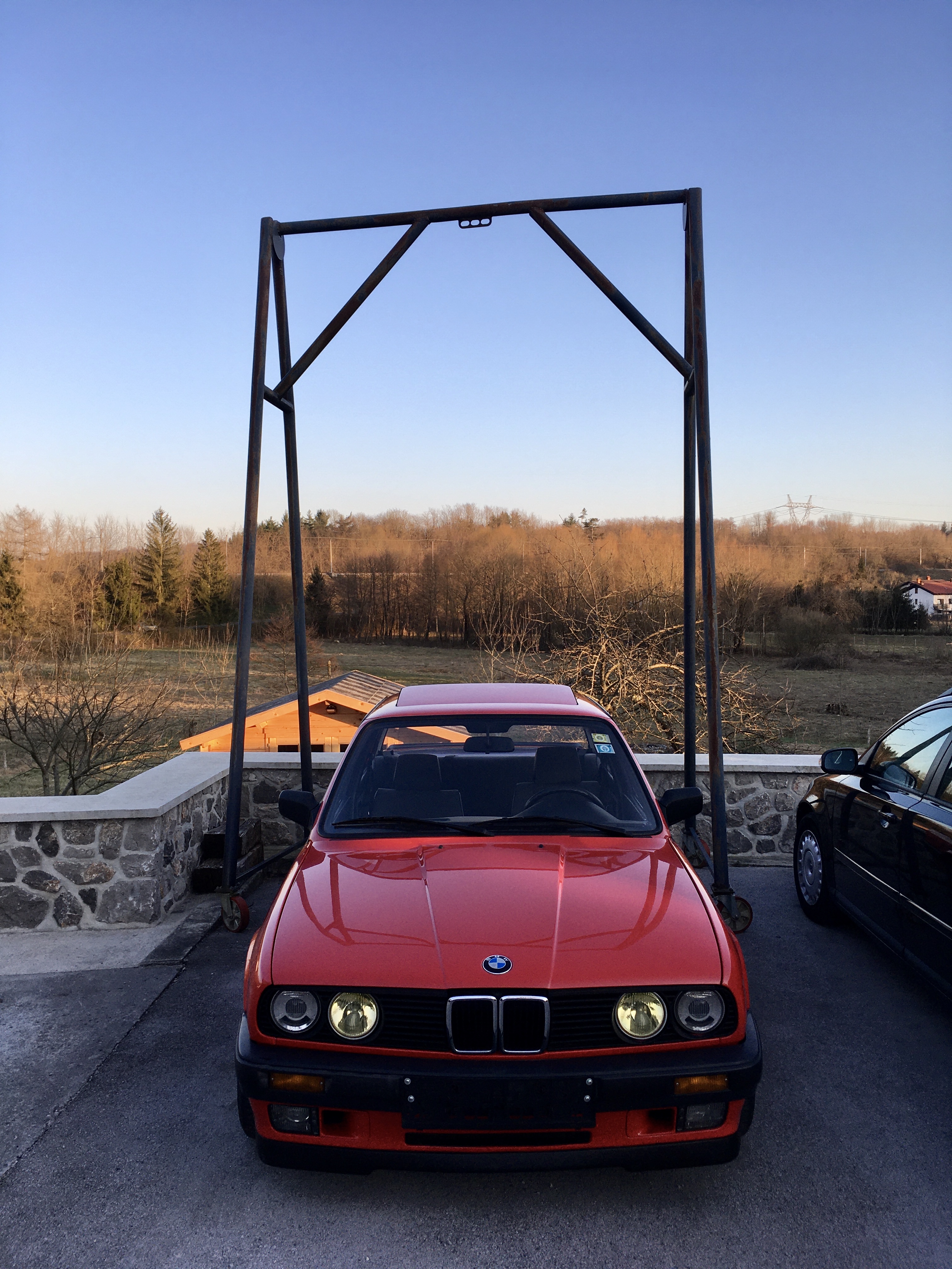

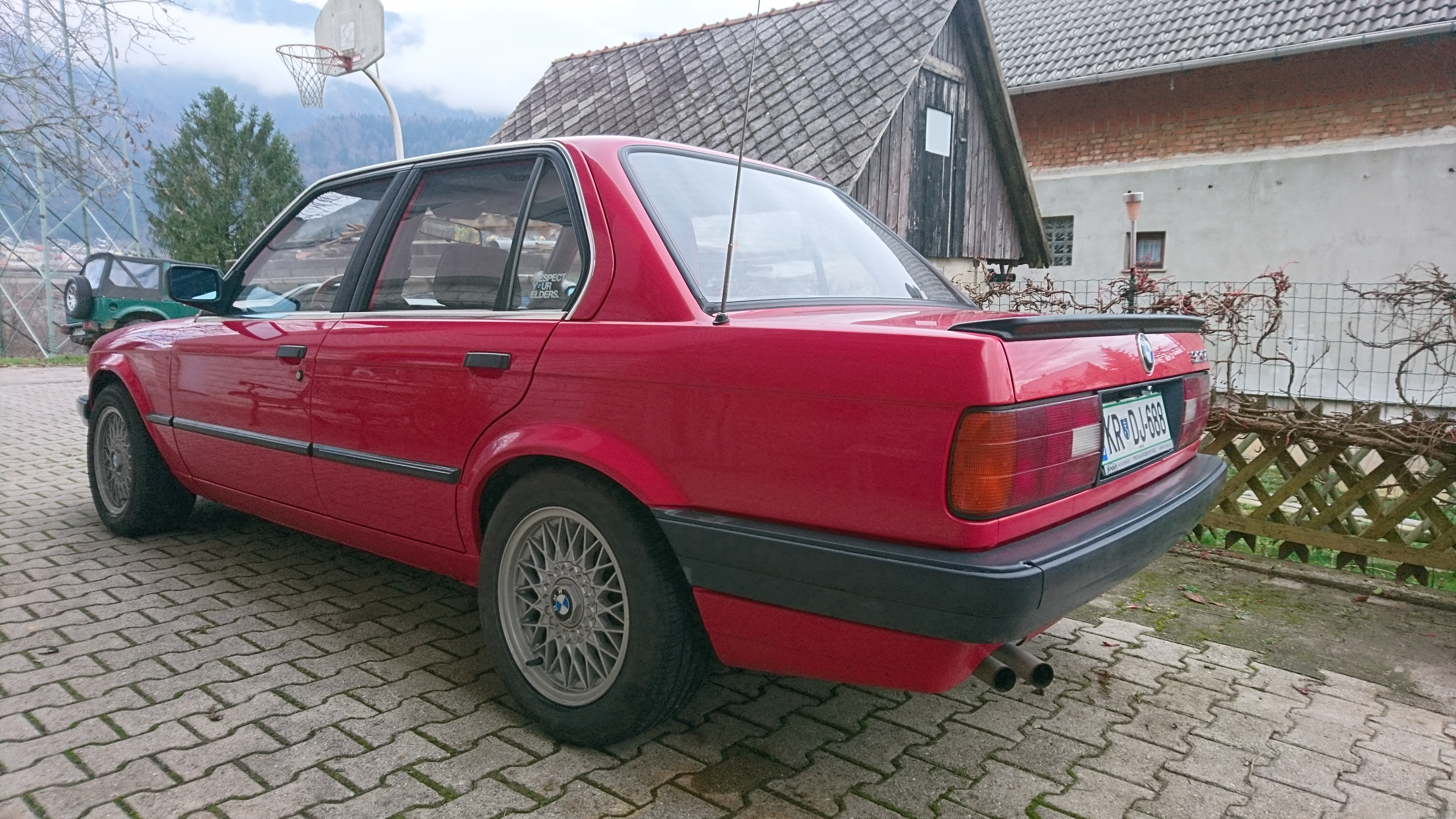

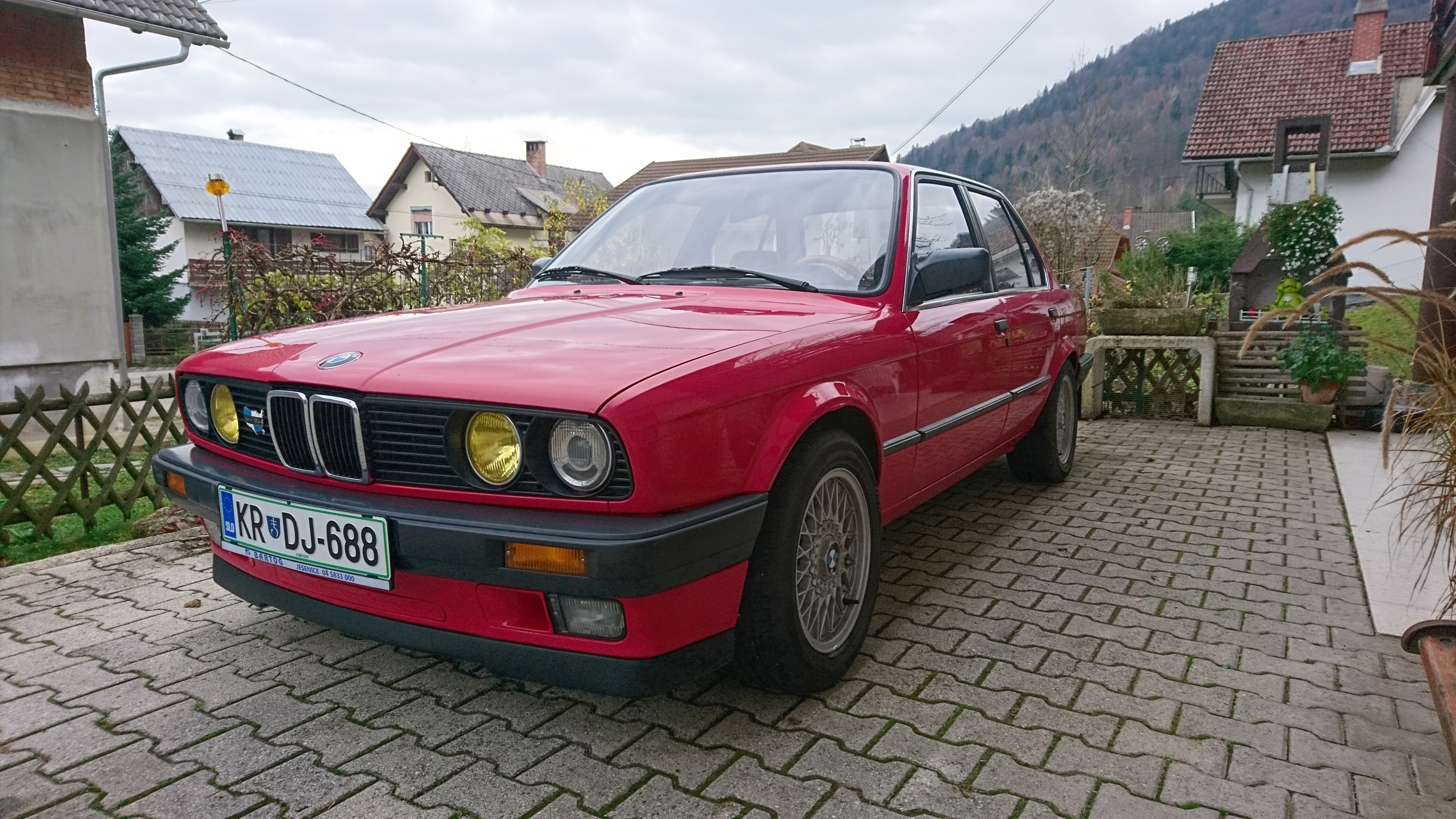

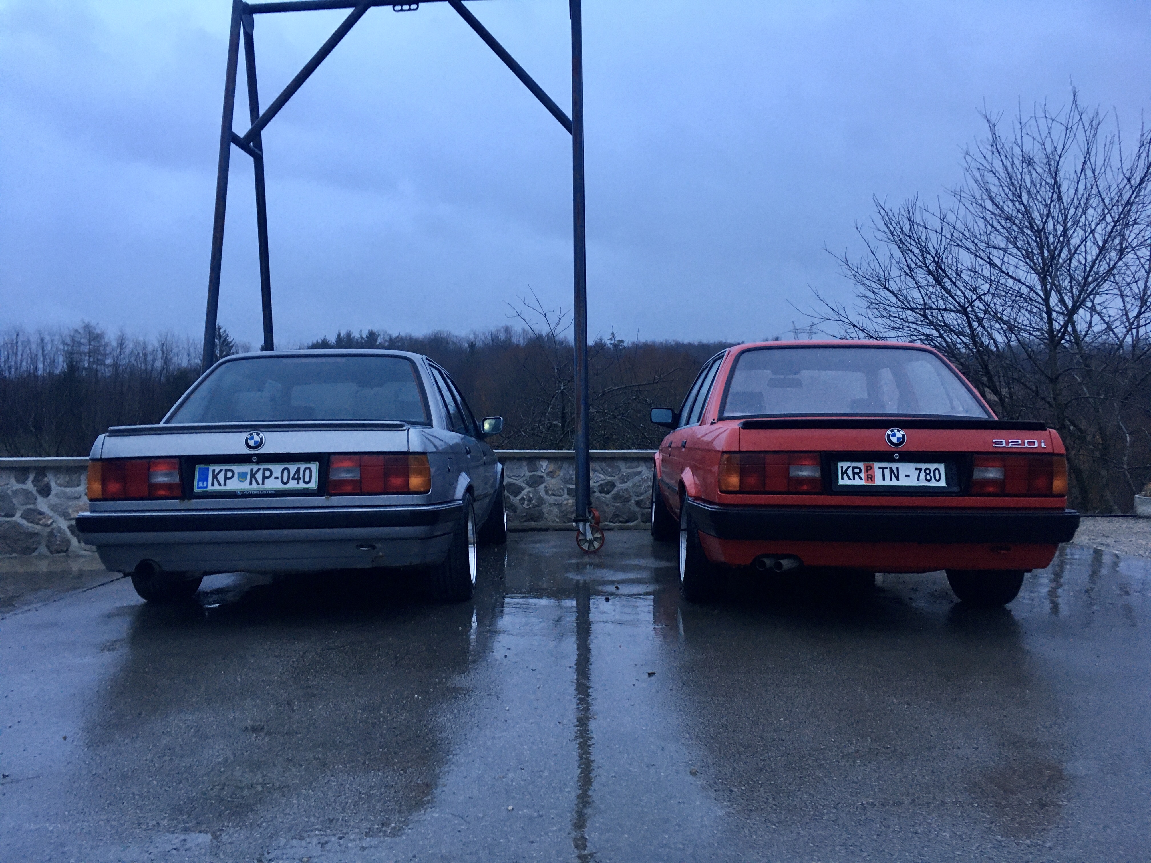

No se je le našlo malo časa da predstavim še mojo e30ko. Avto je bil prej v lasti forumaša gatnik30 ki je kar lepo skrbel za njega :). No moja želja je bila že od samega začetka da bi imel rdečo brilliantrot e30 in evo prložnost je pršla in jo je blo škoda izpustit. No avto je pa takole izgledal ko sem ga šel iskat (ugotavljam da nimam nobene svoje slike tako da so slike iz oglasa :D):

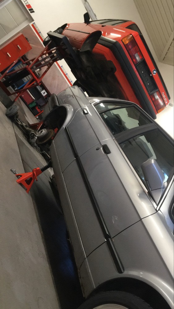

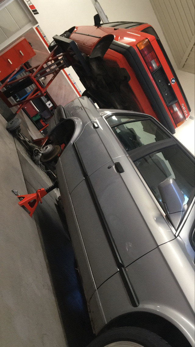

No seveda pa e30ka nebo ostala taka kot je, malo se jo bo poštimalo in porihtalo da bo spet mladostna in malo bolj agresivnega videza :D več al manj so se preložili "bonbončki" iz ta sive ker je tista malo preveč gnila in rijava (slabo popravljena od prejšnjega lastnika).

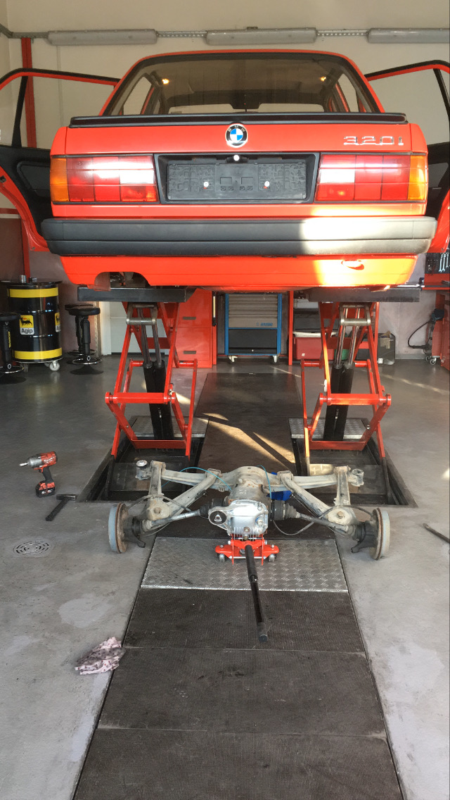

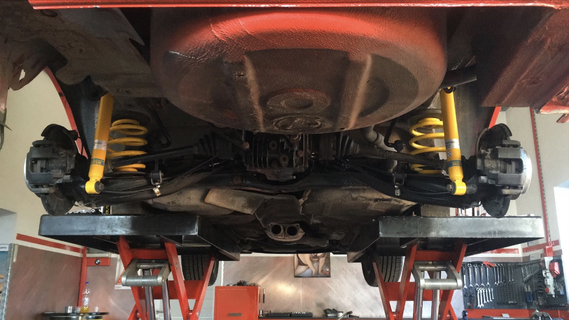

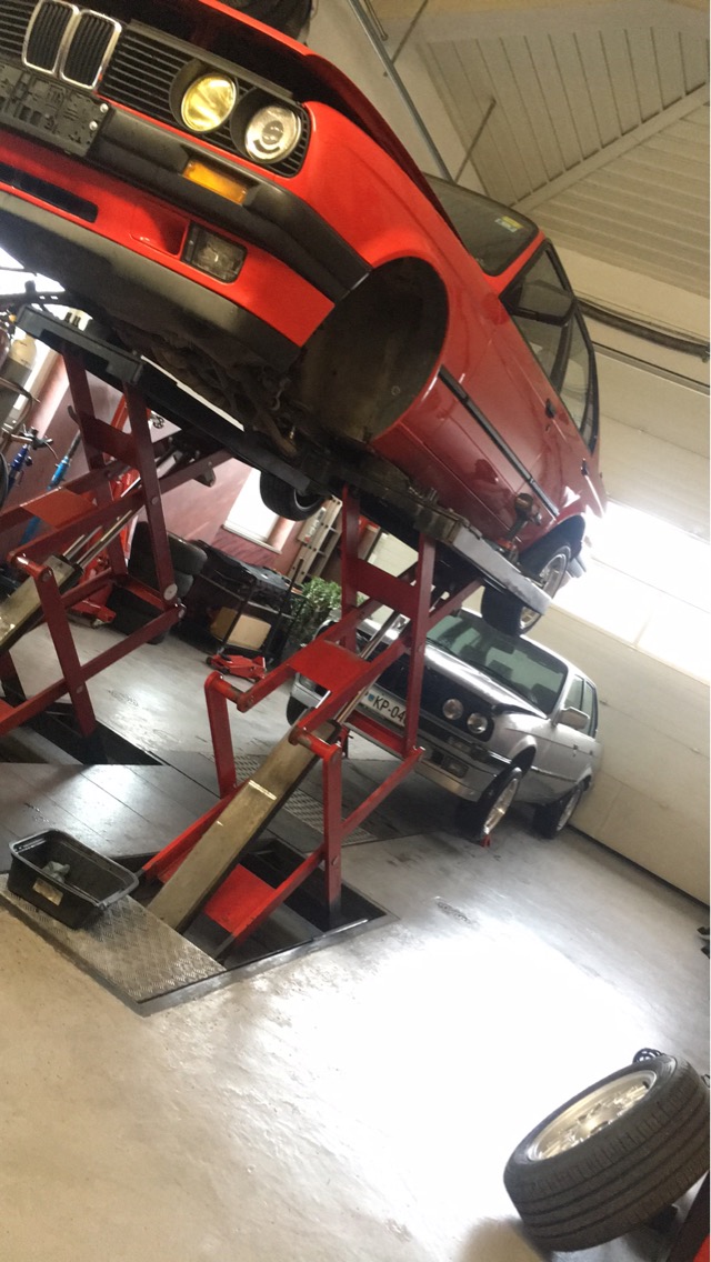

2. zamenjati komplet podvozje (na sivem je bilo vse na novo narjeno):
-sprednje noge 51mm
-zadnje roke z diski
-pletene zavorne cevi
-komplet powerflex puše
-špera diff 4.27 (original 3.91)
-Bilstein B8 blažilci in ST fedri (-40/-40)
-montaža zadnjega stabilizatorja (prej ga ni bilo)

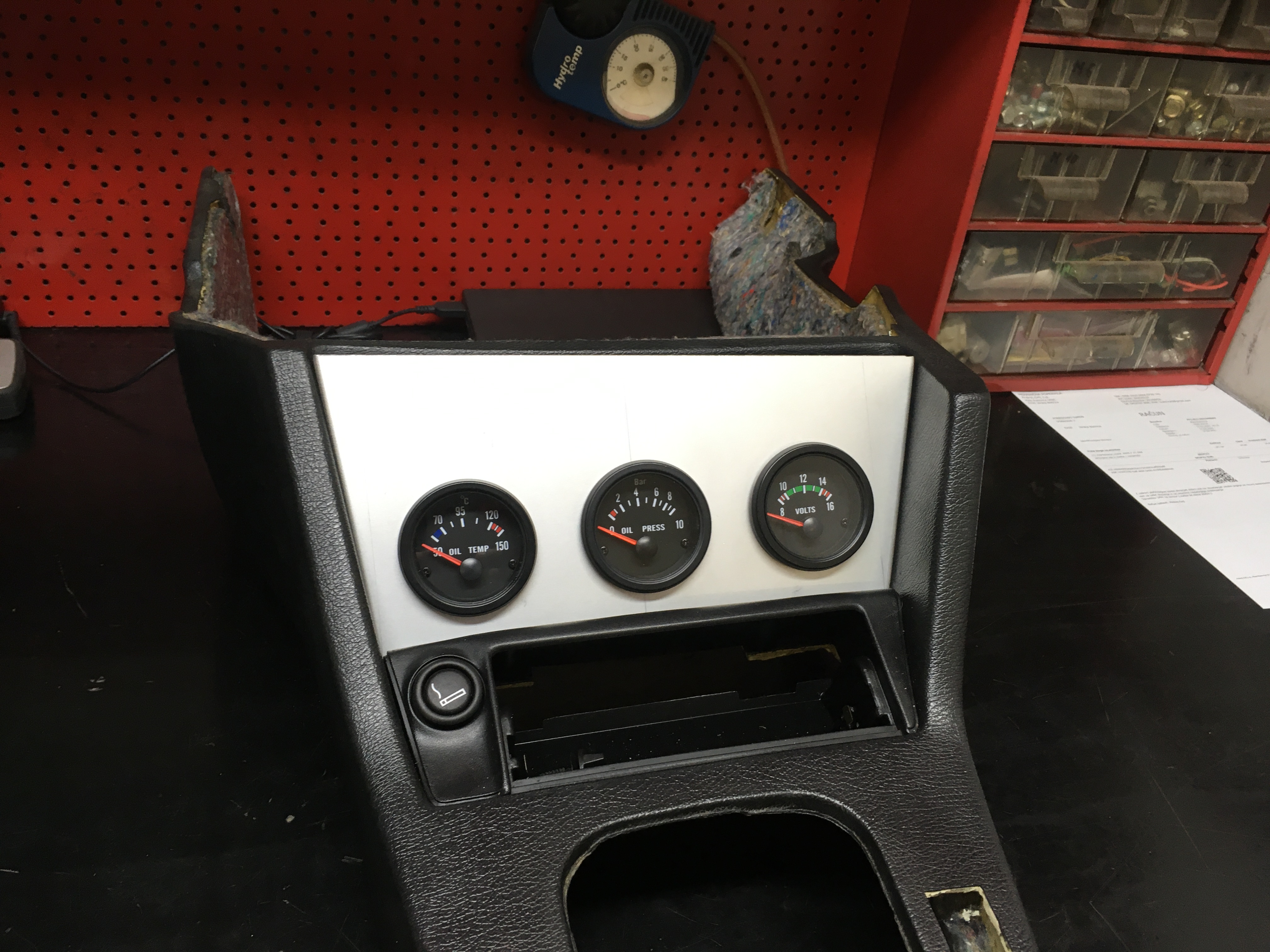

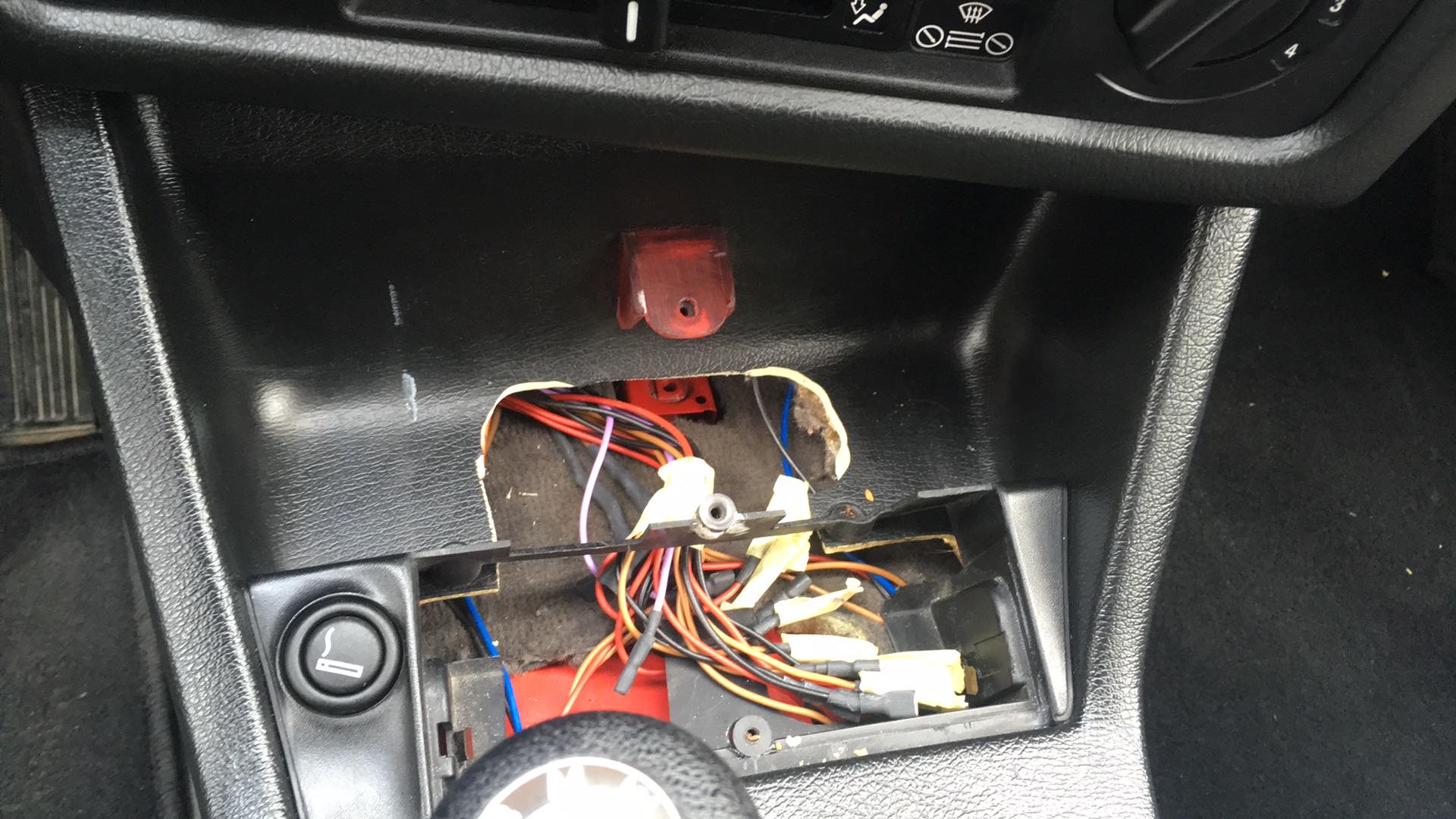

3. števci v notranjosti za temp. olja, pritisk olja, in napetost (projekt prejšnjih lastnikov ki ga je blo potrebno dokončat)

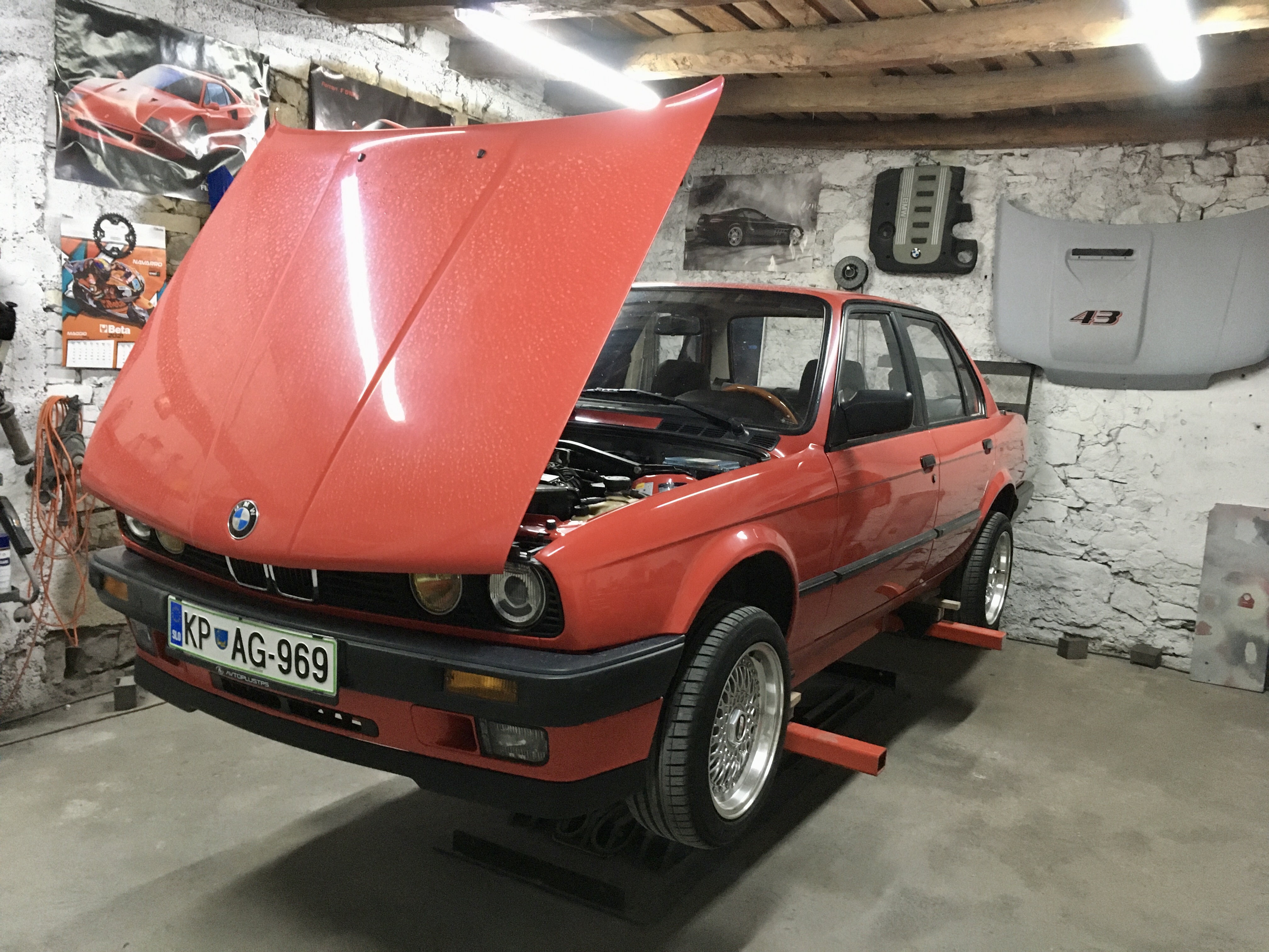

No prve tri točke pa so že narjene in to izgleda nekak tako:
1. menjava letvic okoli stekel

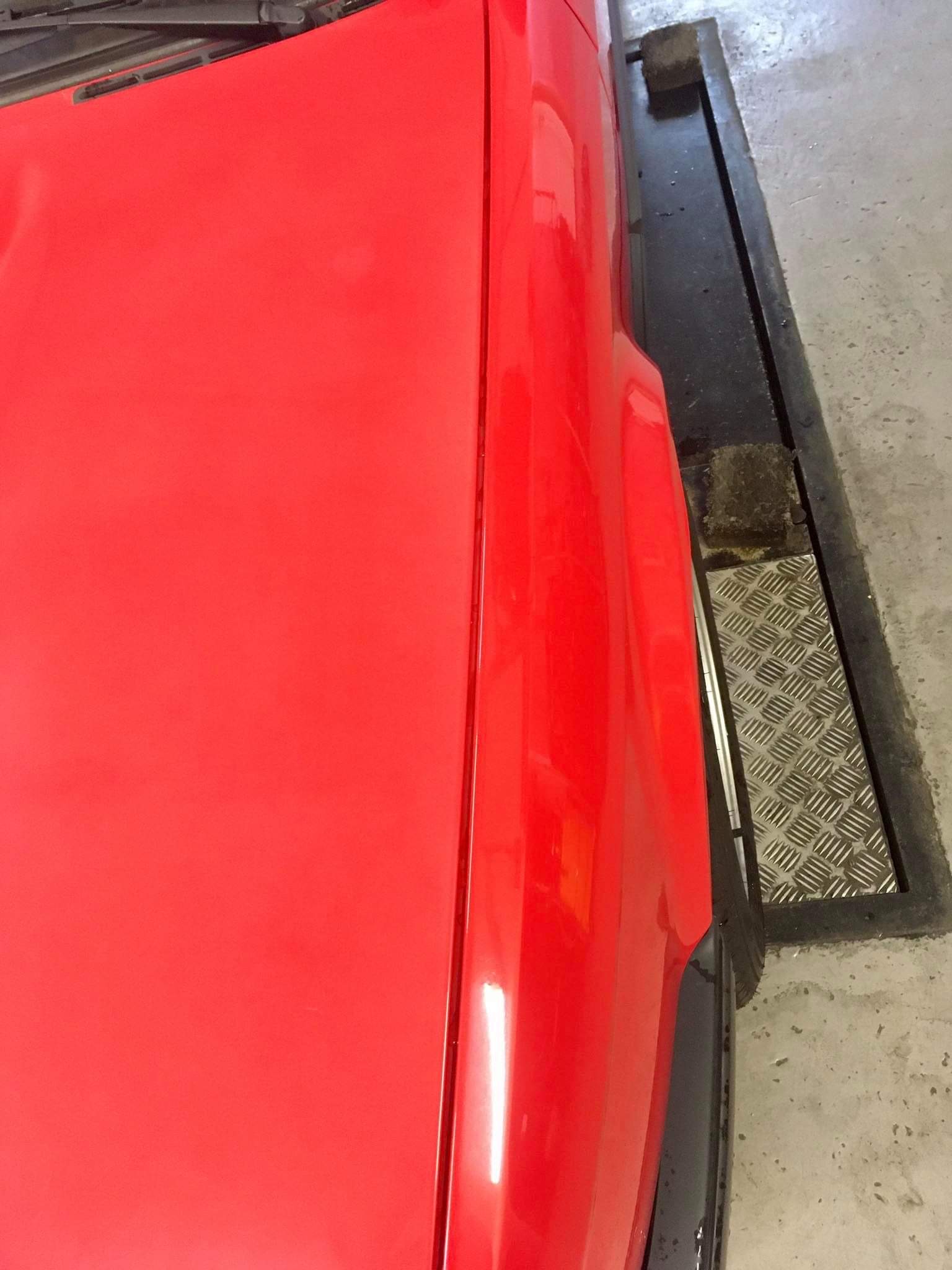

no mal smo provali na hitro blatnik spulirat da vidmo razliko:
2. menjava podvozja

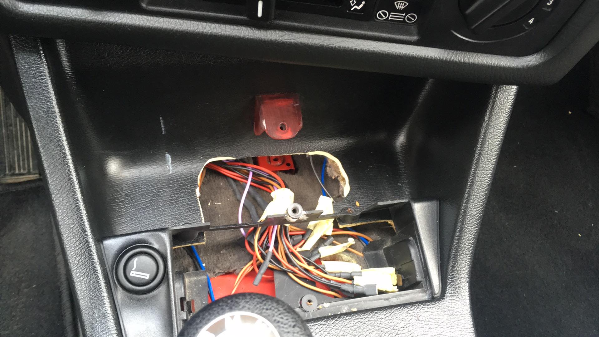

3. števci za temp olja,...
No sredinsko konzolo so žal rezali in je blo treba to narest da se pokrije to luknjo da se ne menjuje cele konzole (drugače vrjetno nebi stavil teh števcev v notranjost)
To ploščo se bo vrjetno obleklo še v črno usnje

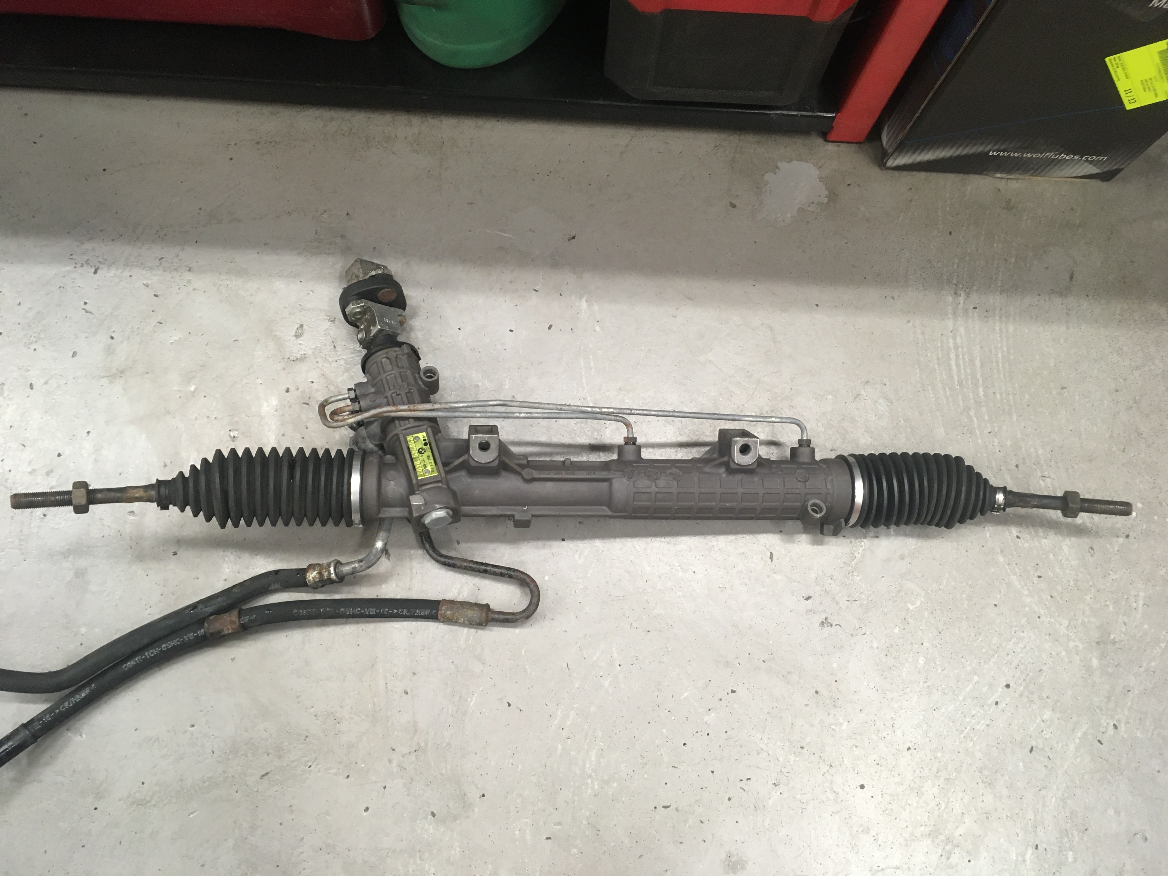

V tem času pa smo nababvli še servo letev od e46 čaka pa še na montažo:

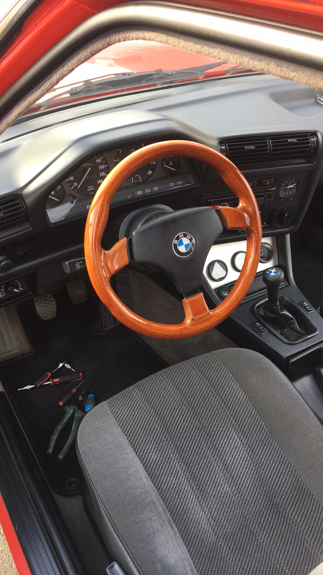

Vmes sem pa zamenjal še volan za manjšega 3-krakega namesto velikega 4-krakega:

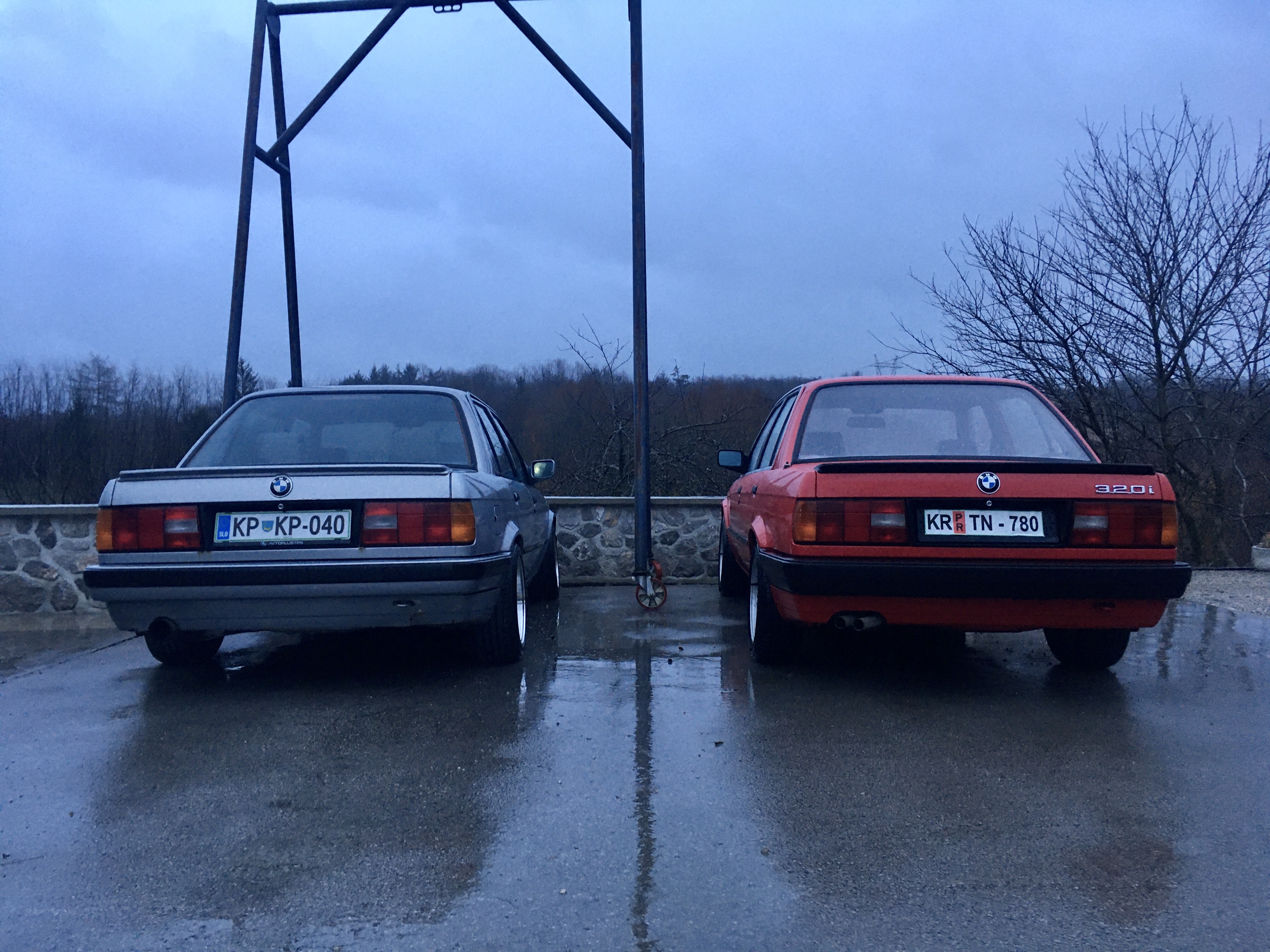

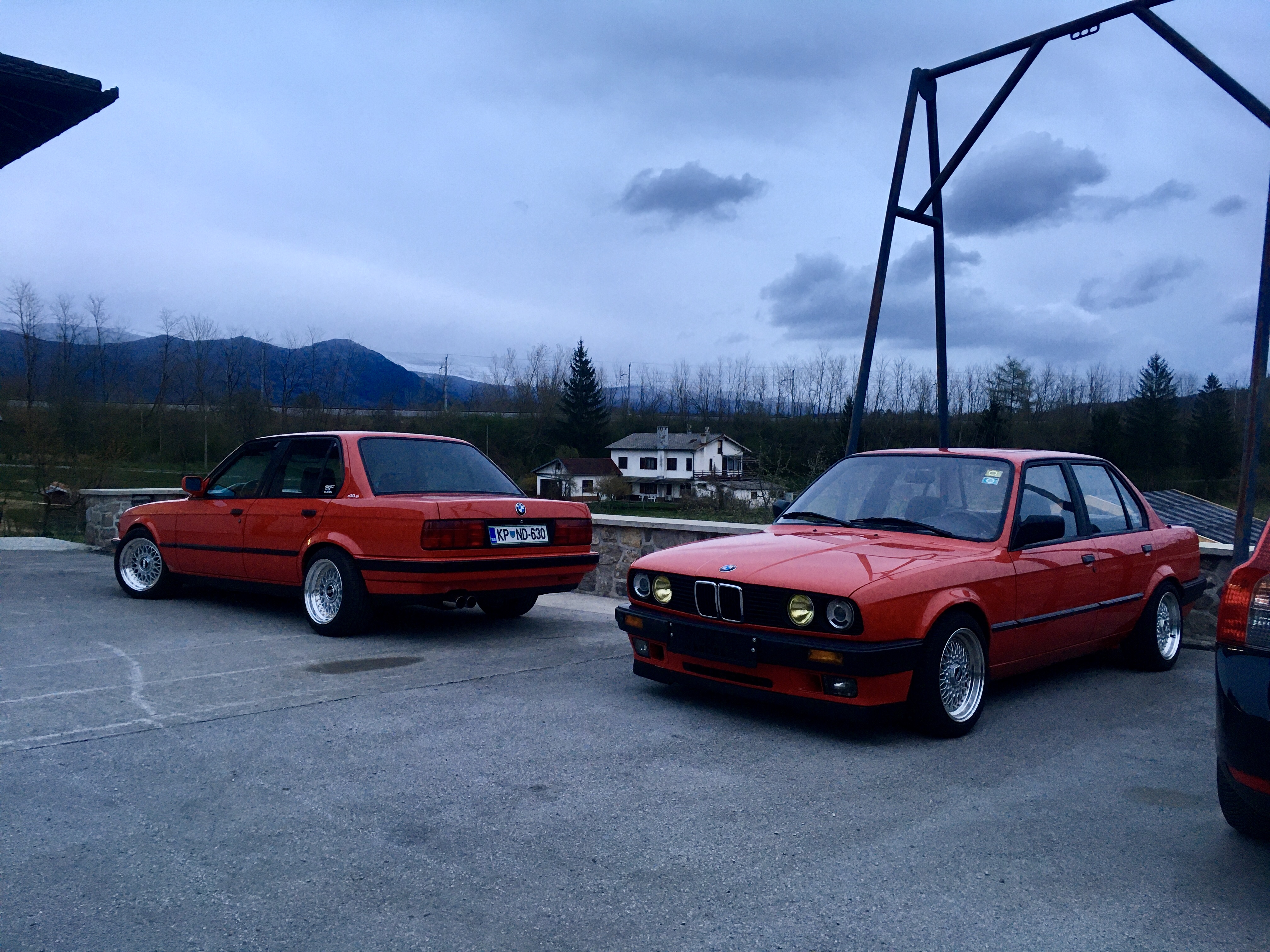

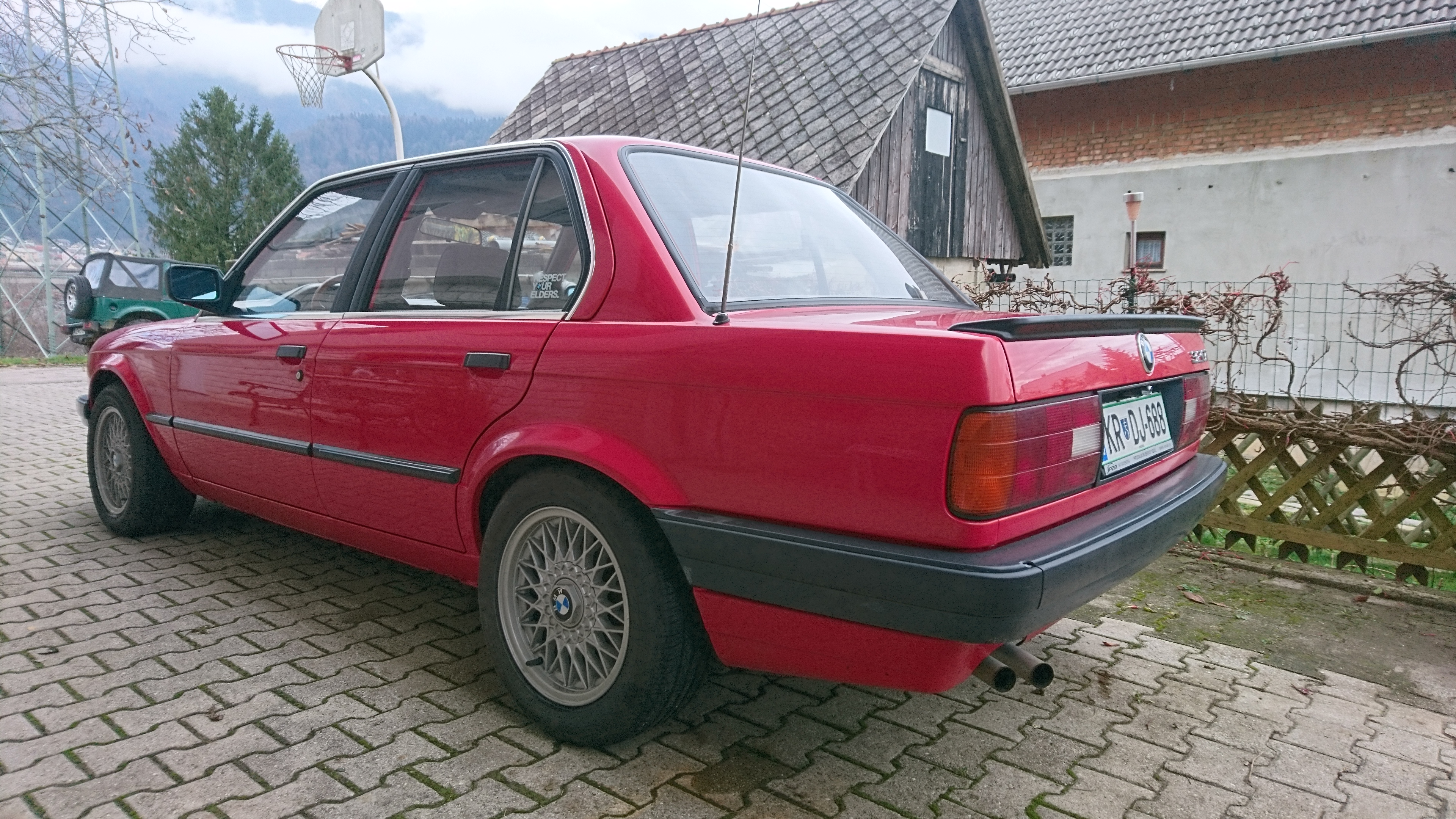

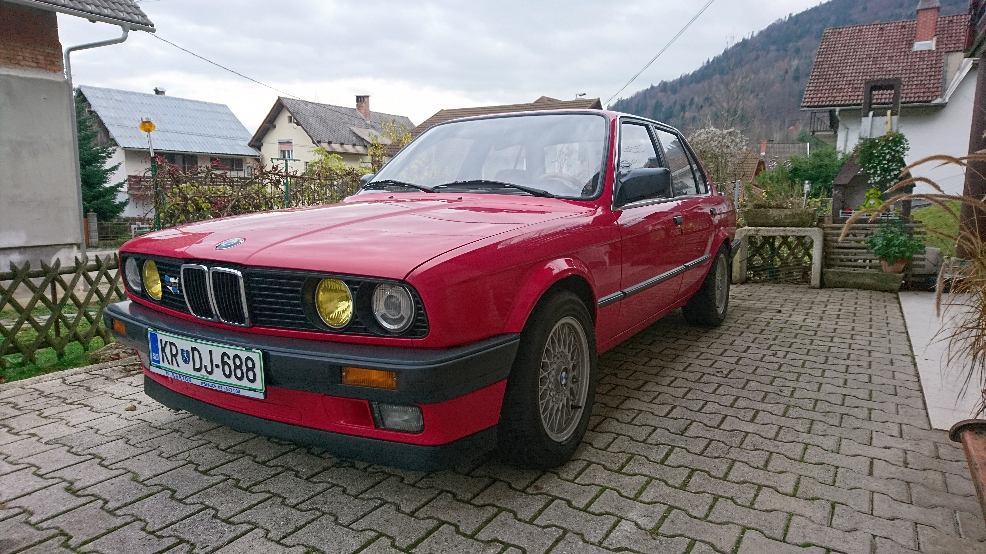

Ker se je pričelo nekak tudi bolj toplo in lepo vreme in ker je bil avto že vozen ga je bilo potrebno še registrirat da se lahko zapeljemo kakšen krog. No zdej na tej točki to izgleda nekako takole:
double trouble :D

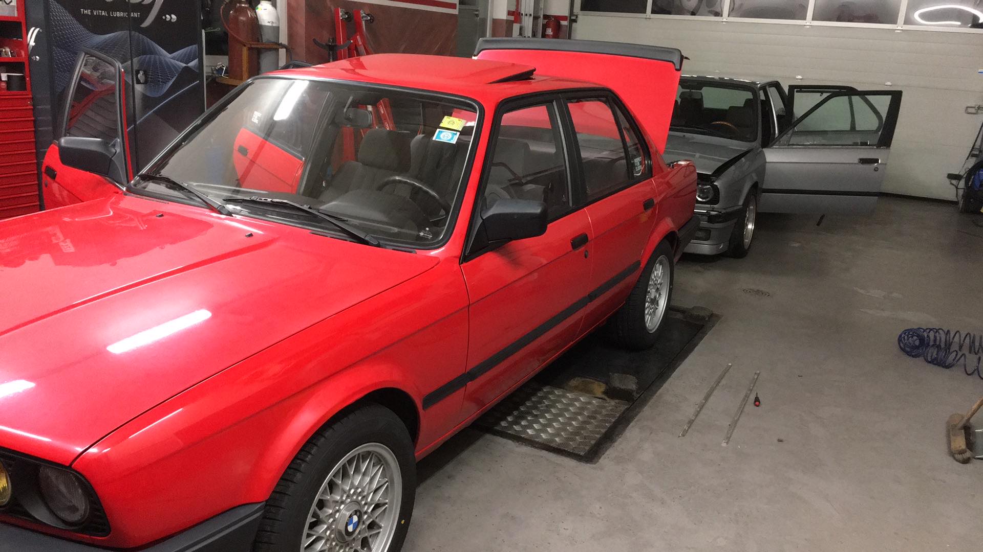

In evo ta teden me je klical ličar da mu lahko pripeljem avto da rešimo še to kar rabi pobarvat in spulirat. Tako da sem ga peljal v torek in kmalu pride slika kakšen izdelek je prišel vn :D

Volanska letev iz e46ke je to una "tahuda" z vijolično ploščico?
error90
Pridružen: 12 Feb 2017, 19:03
OdgovorNapisal/-a mark_grlj » 06 Jun 2021, 10:33
error90 napisal/-a:Super.
Ima rumeno ploščico sam je ista kor tista ta vijola. Ima 2.8-3 obrate iz ene na drugo stran. Primerljivo z tisto od Z3 ki ima 2.7

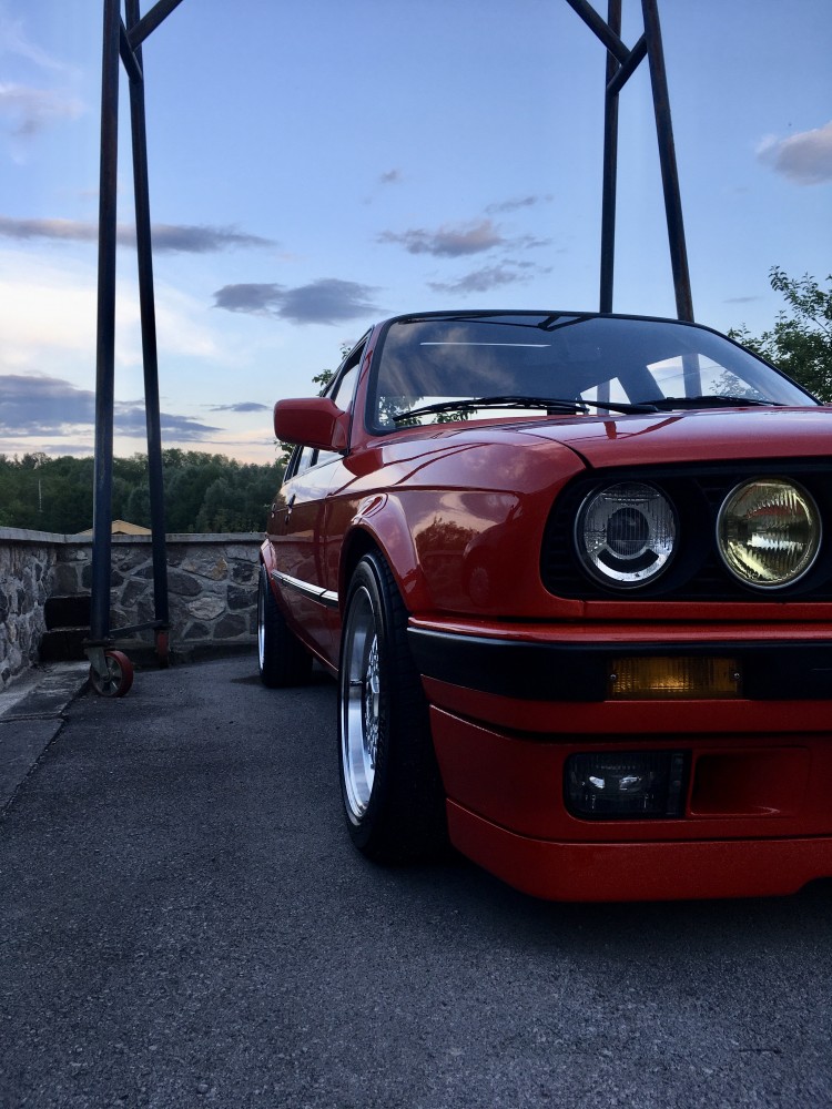

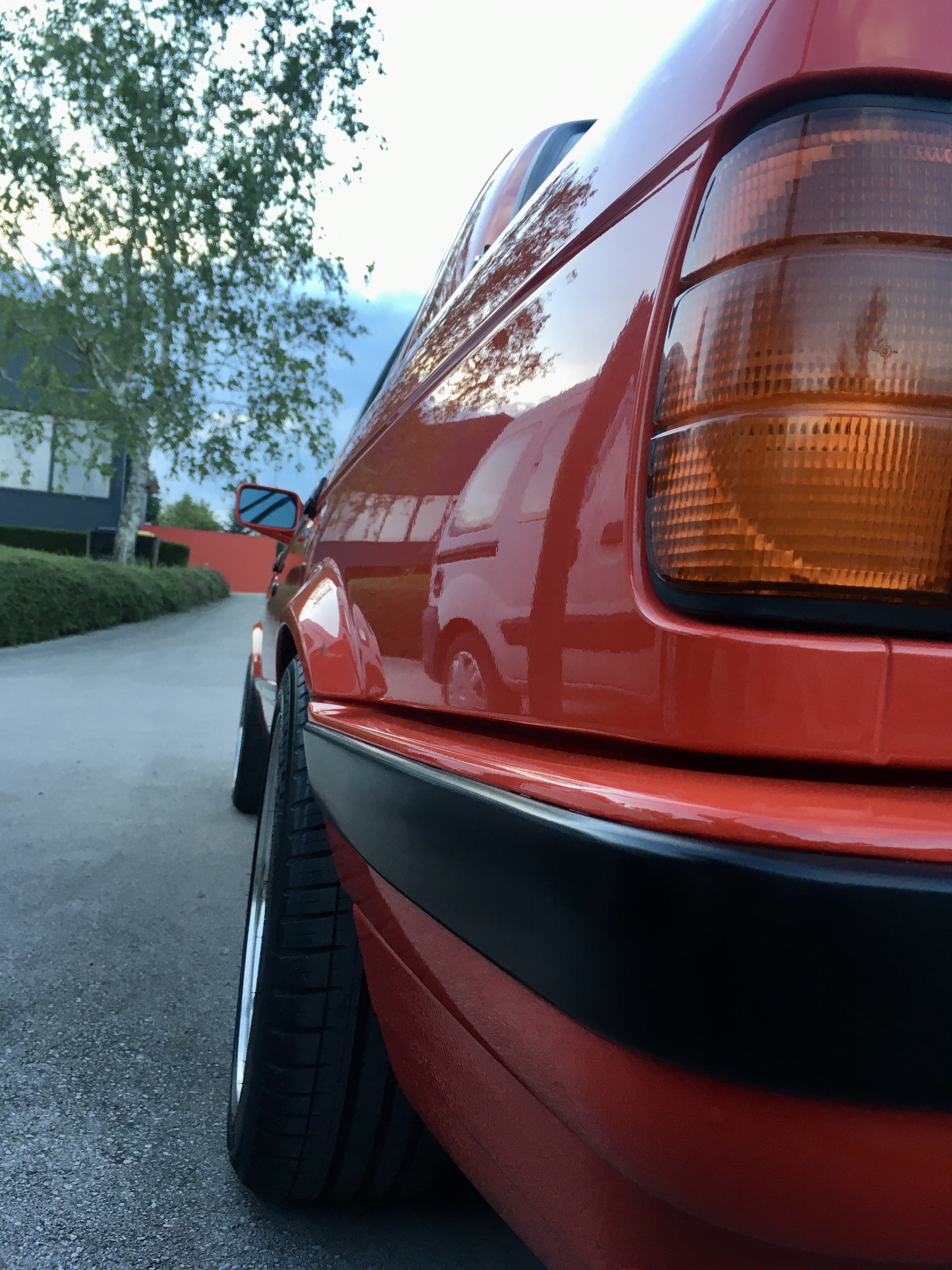

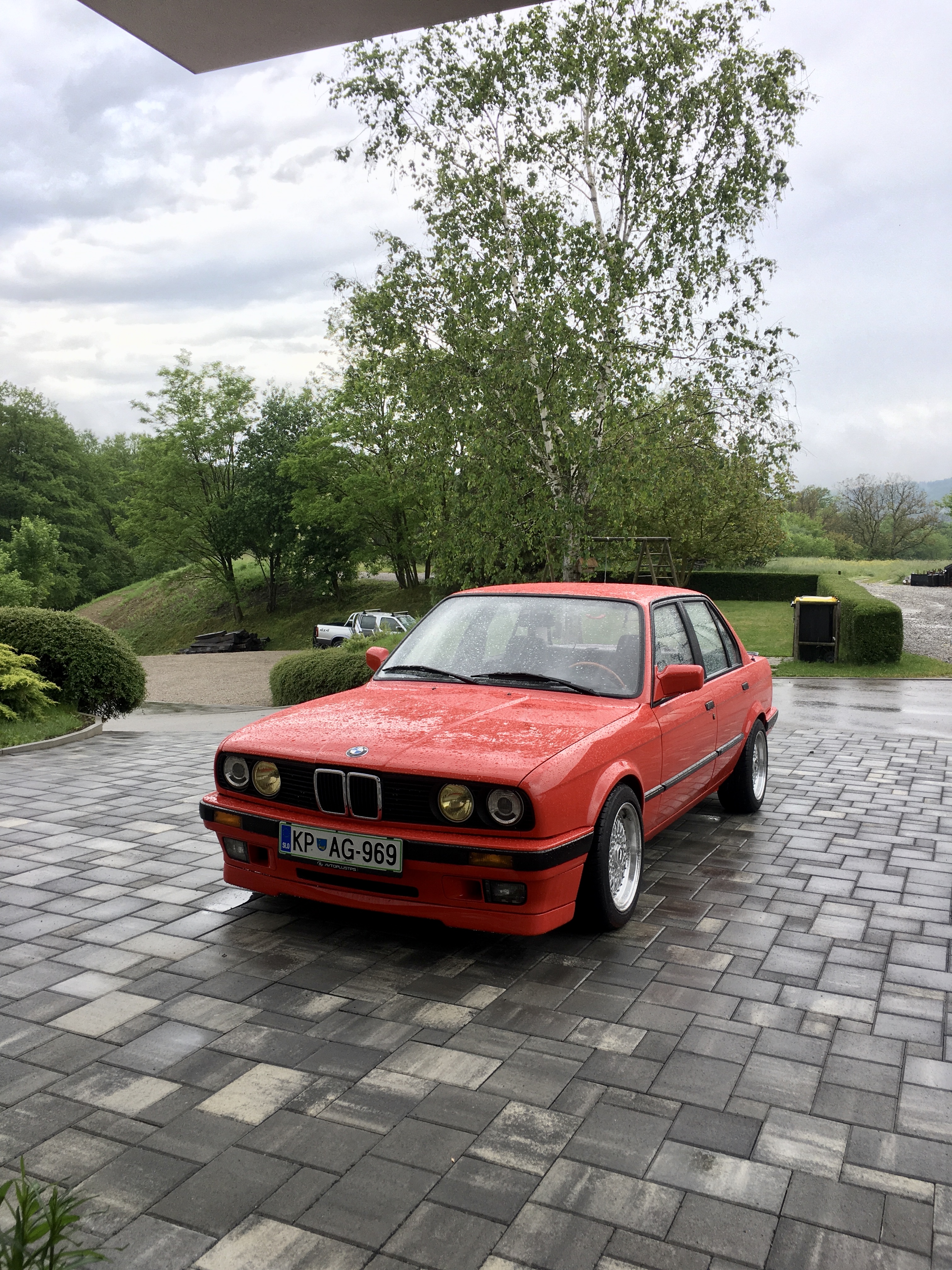

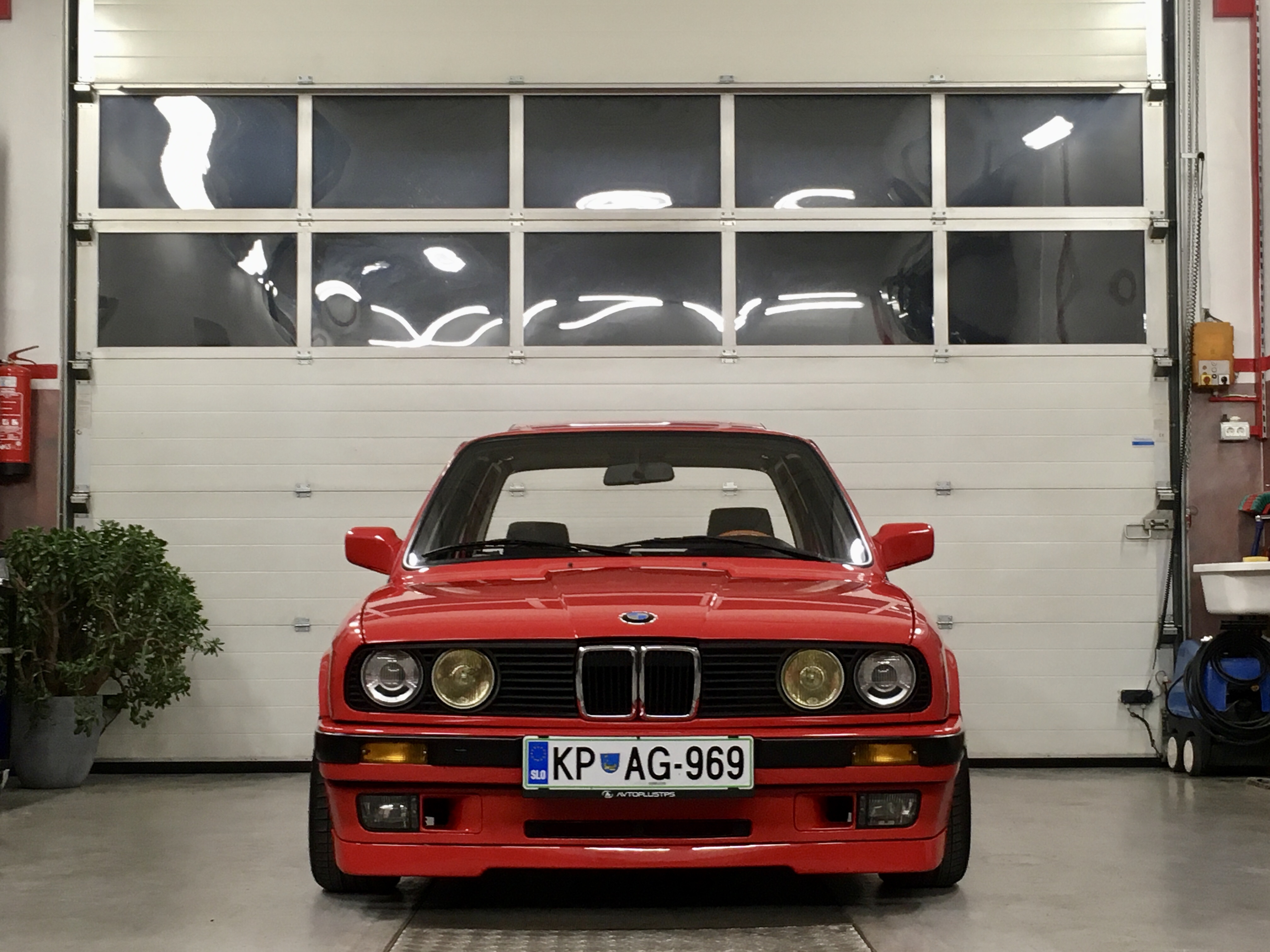

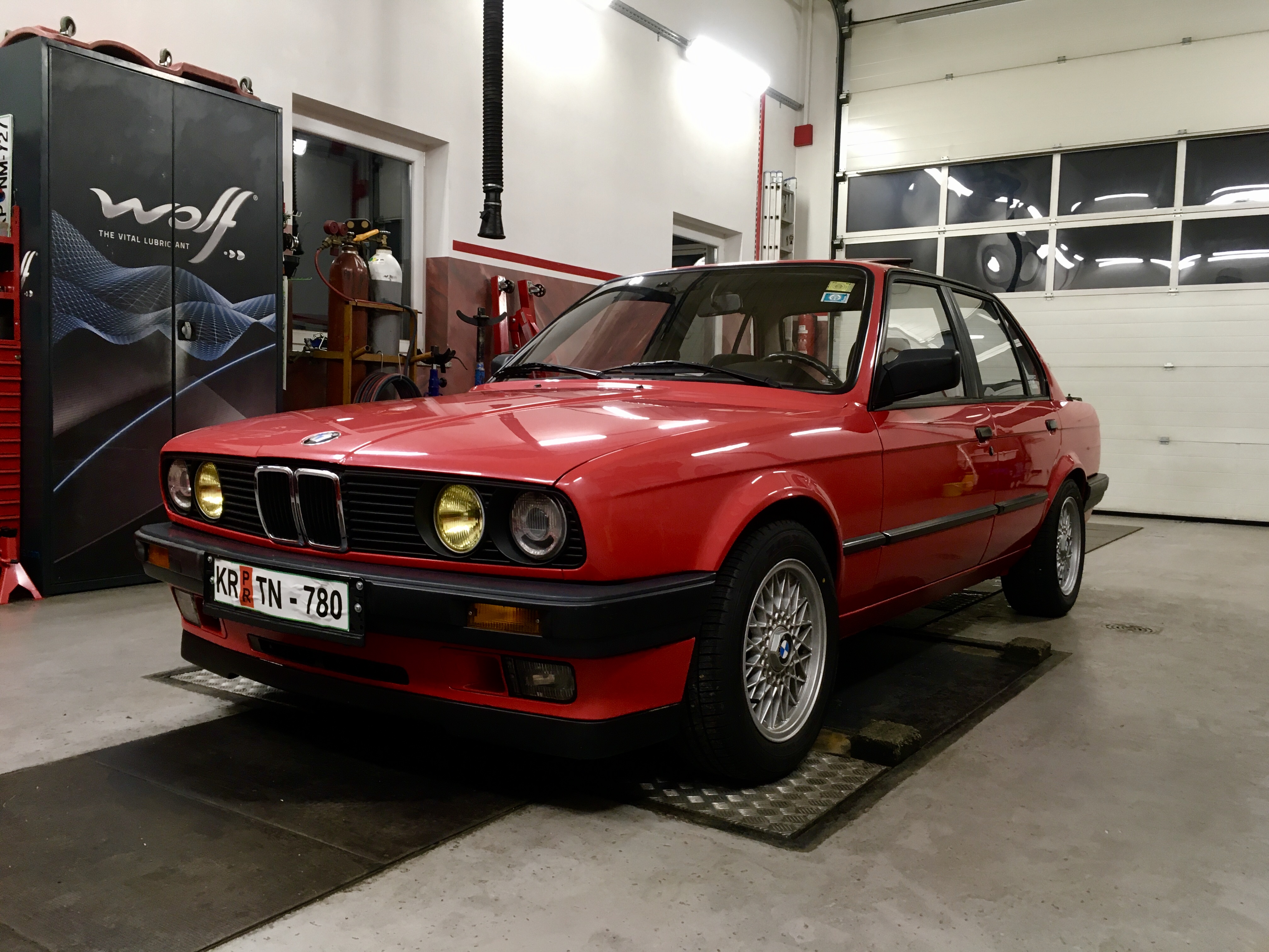

No učirej sm šou po auto, pobarvano kar je rablo in spuliran. Nisem utegnu narest nobene slike, bom dns kej ceprou je zaenkrat mal dezevno vreme :)
Ena slika na hitro vn iz hise

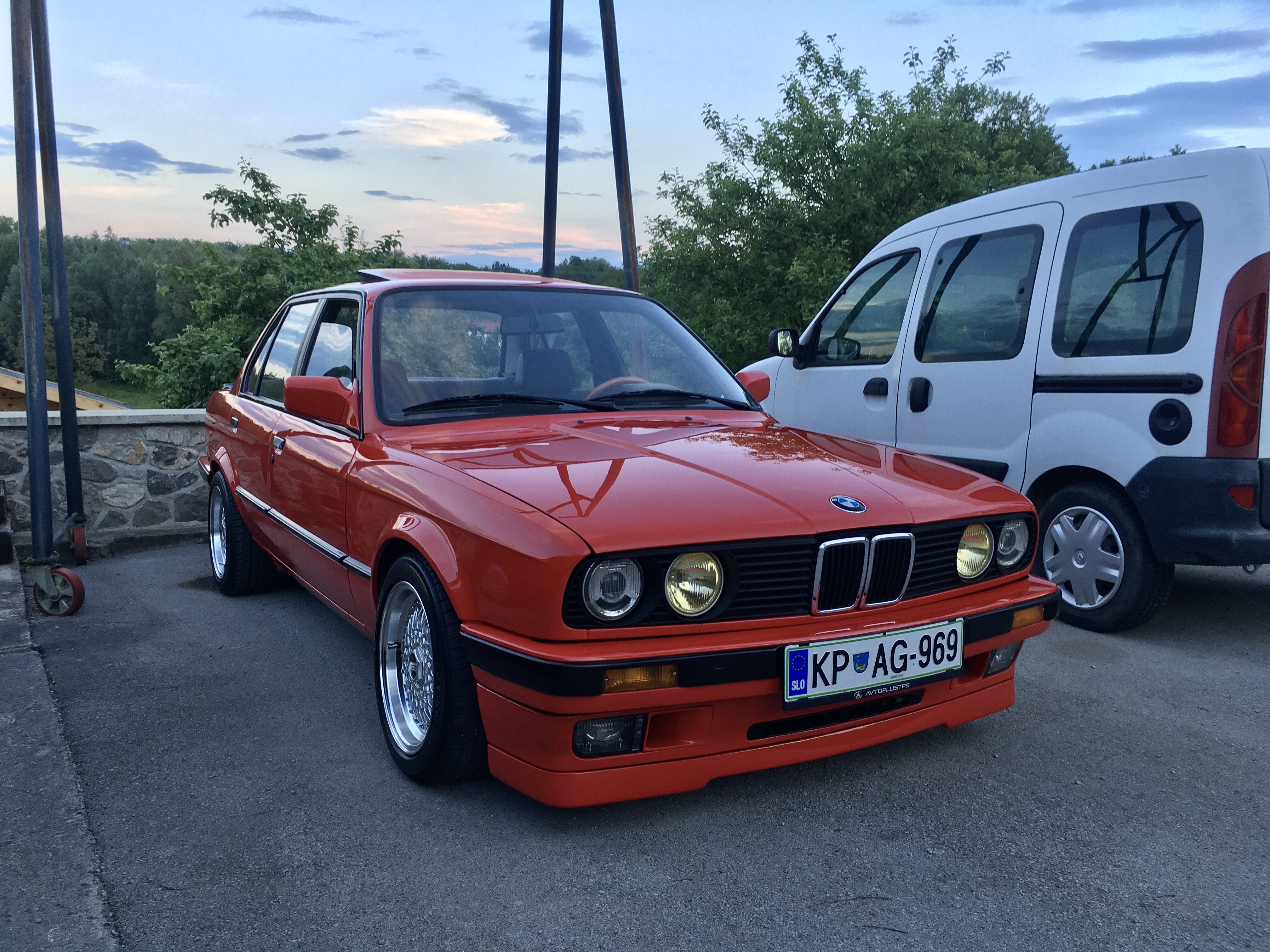

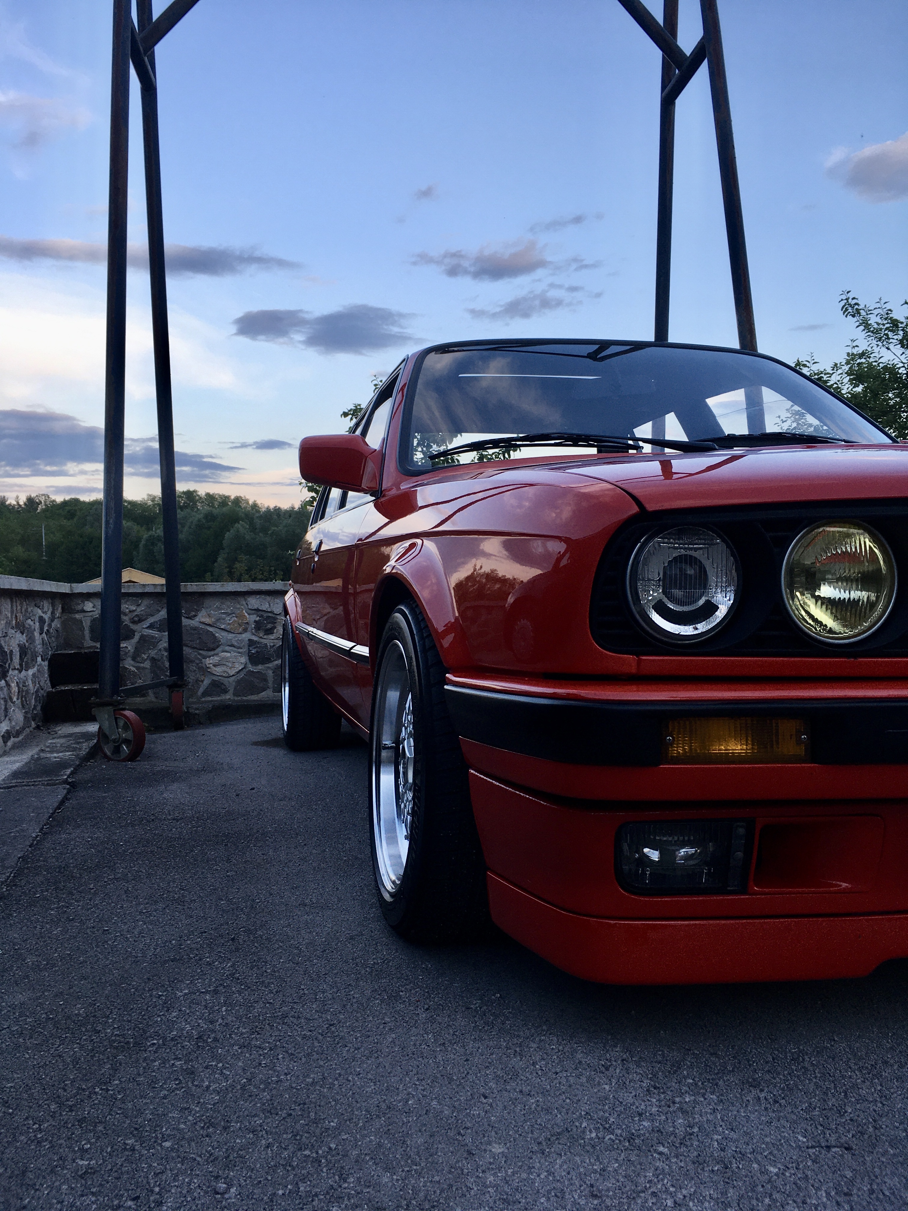

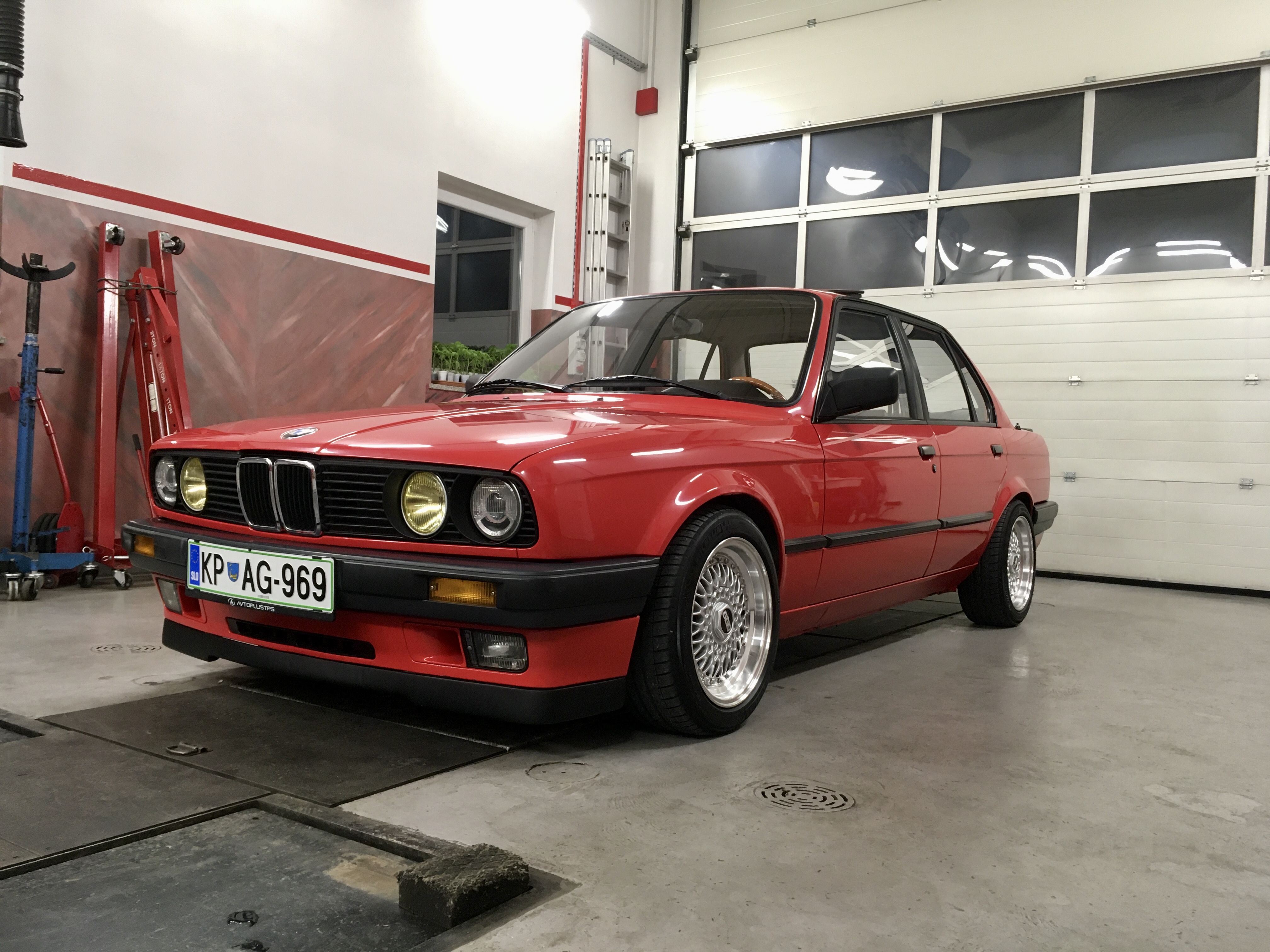

OdgovorNapisal/-a mark_grlj » 07 Jun 2021, 22:33
Evo mal vec slik :)

OdgovorNapisal/-a DulE30 » 07 Jun 2021, 22:55
:-? Je kr pozantna ratala B-) B-) B-)
OdgovorNapisal/-a bushido » 08 Jun 2021, 07:54
Pozdravljen,
Madoniš, res je lepa E30. Is spojler zelo lepo zaključi celoto. Avtomobil je bil spoliran cel, ali kako si se odločil?

OdgovorNapisal/-a mark_grlj » 08 Jun 2021, 08:04
bushido napisal/-a:Pozdravljen,
LP
Ja celoten ker je bla barva že mal zbeldela (najbolj hauba prva in zadnja ter streha kjer najbolj žge sonce)
2x grobo in 1x fino puliranje in povoskan :)
