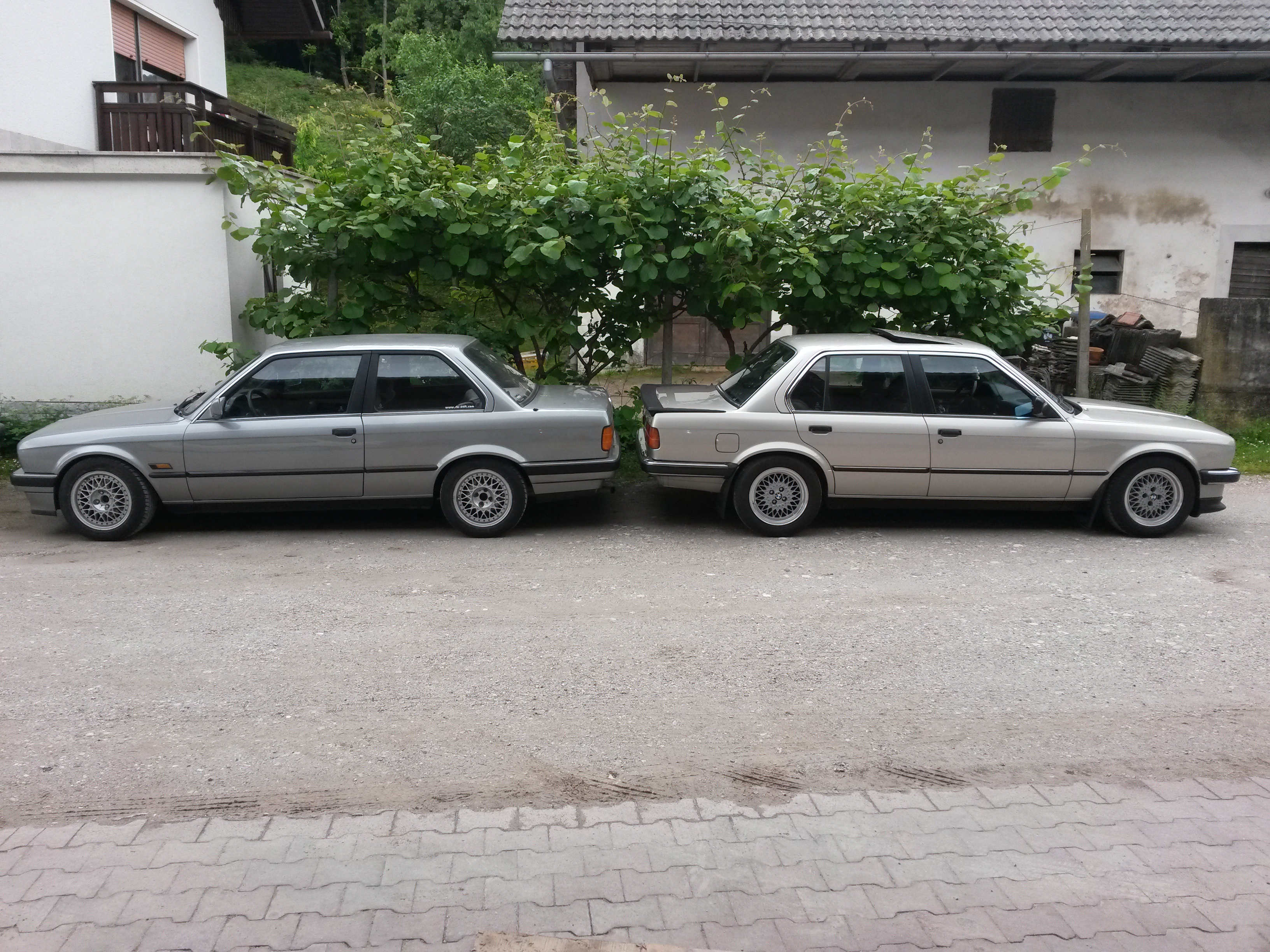

OdgovorNapisal/-a marc » 21 Maj 2015, 14:44
2x lowtec 60/35 na kupu: :D
OdgovorNapisal/-a DulE30 » 21 Maj 2015, 21:51
"Kajlice" B-) :D
