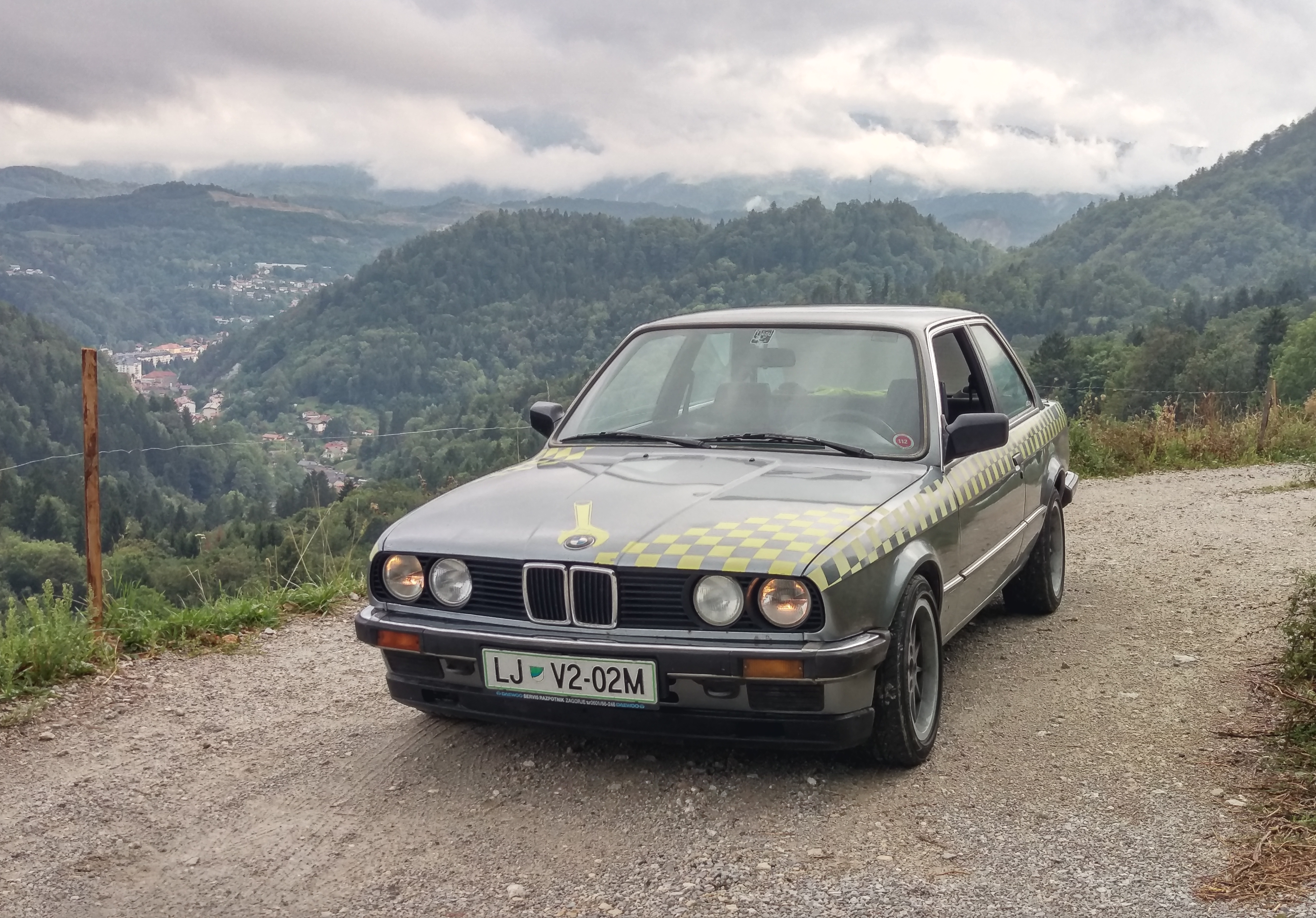

OdgovorNapisal/-a KockaE30 » 02 Sep 2017, 00:04

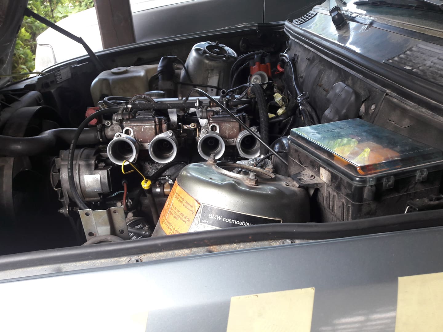

Da se malo potegne temo z naftalina, par slik z današnje preizkusne vožnje po nastavljanju zamenjanega fergazerja. Le-ta za razliko od starega nima pol vakumov blindiranih in dejansko funkcionira normalno. :)

Ja, to je vse še vedno v planu za 2.0 motor. Fergije sem za tačas kar tako vrgel na 1.6, ker sem ravno imel 2 para 40 DHLA-H fergijev na zalogi, in sem si rekel da bi bilo za sprobat kaj se naredi če en par montiramo kar na 1.6 motor. :D 2.0 pa potem tako in tako dobi 45ke, skupaj s hujšo odmično in vsem ostalim kar pride zraven. :)
Za točno nastavitev pa še pride čas. Trenutno je še v fazi rihtanja ostalih drobnarij, par cevk za vodo je zdaj treba speljati drugače, potuhtati je treba tudi kako bo speljana zajla za gas, kako speljat bencin itd. Ampak zaenkrat kaže dobro. :)

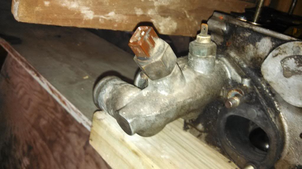

Aja, če smo že pri tem bom priložnostno vprašal, če ima kdo prirobnico za vodo na glavi za 1.8i M10, oziroma če je še kakšna druga varianta tega motorja imela takšno. Prilagam sliko spodaj. Moja (z 1.6 fergi motorja) ima na desni strani še dodatno narejeno da gre voda iz te prirobnice na fergi, dellortoti pa tega seveda ne rabijo oziroma je v mojem primeru celo v napoto.

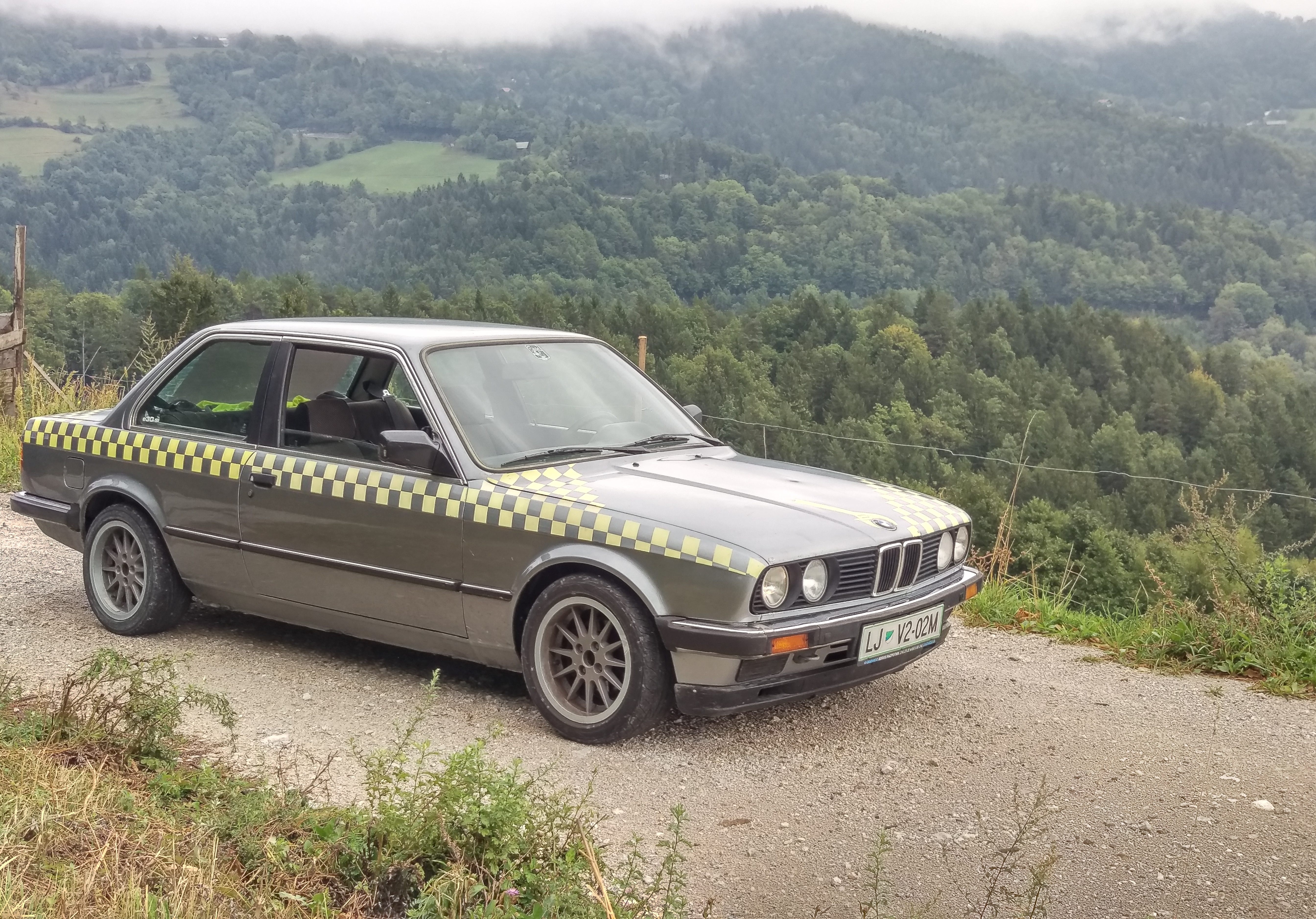

Danes je padla še ena tura, tokrat malce dlje... Sicer še vedno ne nevemkako daleč, ker se zadeva še vedno preizkuša (poleg tega da mi je ratalo dokončno izrabiti yellowstuff ploščice), ampak še vseeno dober test. Skupno smo zdaj že na kakih 300km s fergiji. Zaenkrat vse ok. Predvsem navdušuje ne-zadavljenost nad 4000rpm. Če še koga zanima, stock odmična vleče do cca ~7100 predno začnejo vzmeti ventilov popuščat (valve float in motor zgubi moč), vleče pa precej "močno" za stock 1.6 tja do 6000. Definitivno bolje kot prej, ko je pri 4000 motor že izgubil voljo do življenja.
Par slikc s ture in pa par posnetkov zvoka, ob katerem ti je čisto vseeno koliko avto gre. :D
