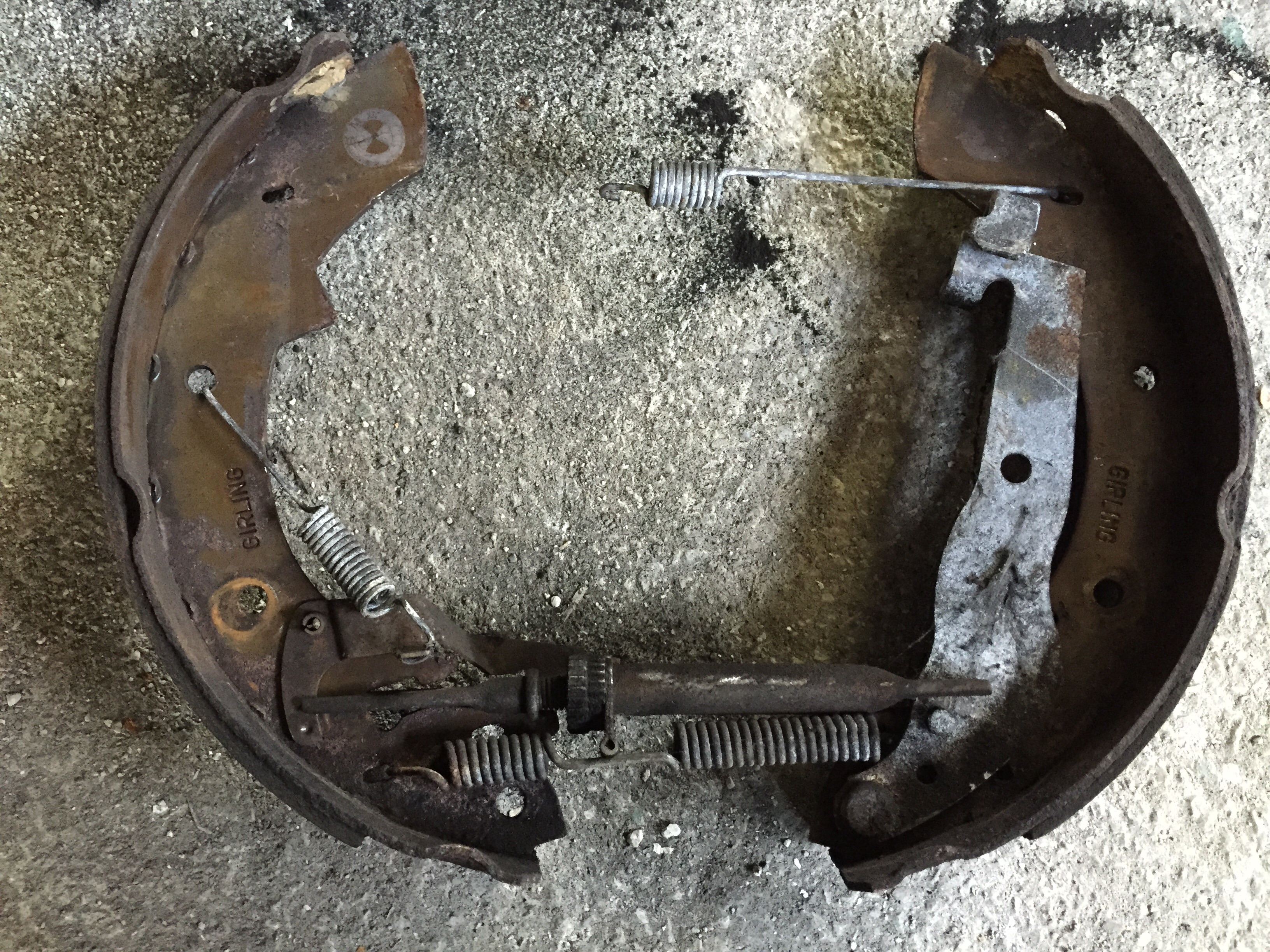

OdgovorNapisal/-a ICI #53 » 08 Apr 2015, 23:16
Deli deli deli... :-D. Pa malo sem uredil še zadnje zavore in pa nastavil pakne da se avto lepše ustavi. Prej ni bilo baš nešto. Pa vzvodi za ročno so štekali za umret...

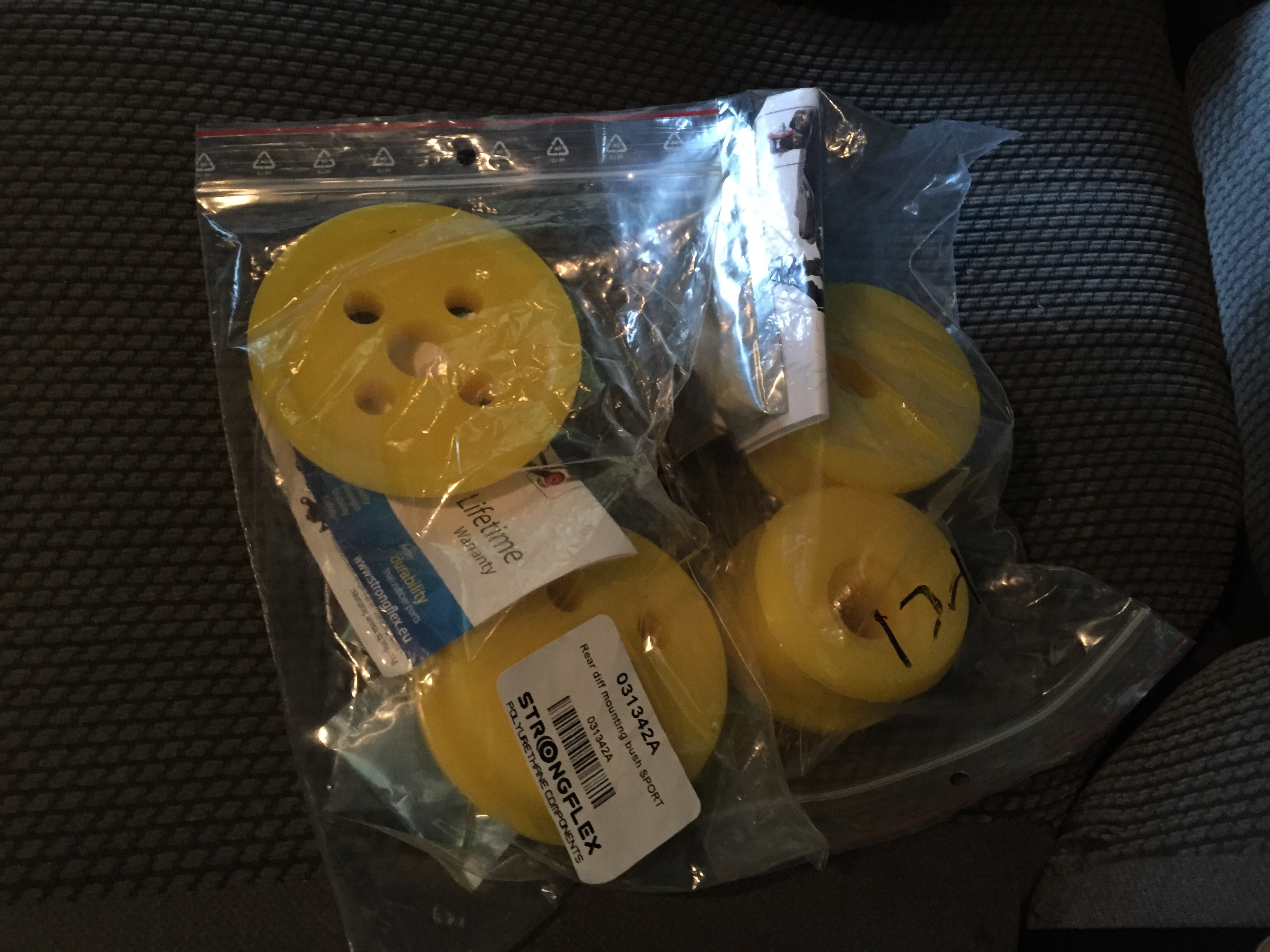

OdgovorNapisal/-a ICI #53 » 09 Apr 2015, 21:20
Malo poliuretana ne škodi...

OdgovorNapisal/-a Ježek » 09 Apr 2015, 22:11
Tole že počasi ne bo več low cost :D
Kam pridejo pa te okrogle ploščice s 5 luknjami?

OdgovorNapisal/-a ICI #53 » 10 Apr 2015, 11:33
Ja počasi se že premikamo proti 3K €. Te ploščice se ubistvu sestavijo, tvorijo pa pušo za diferencial.
