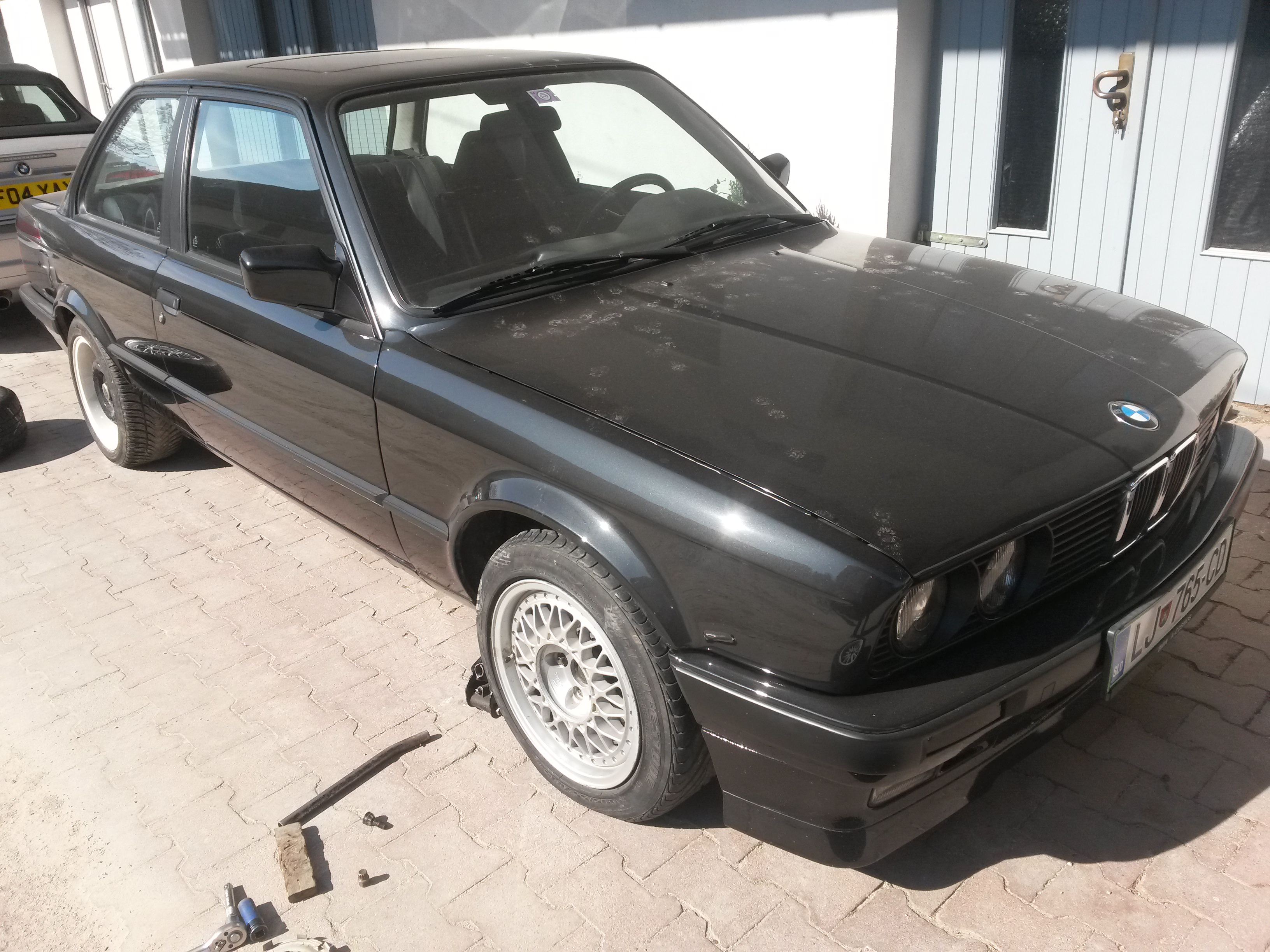

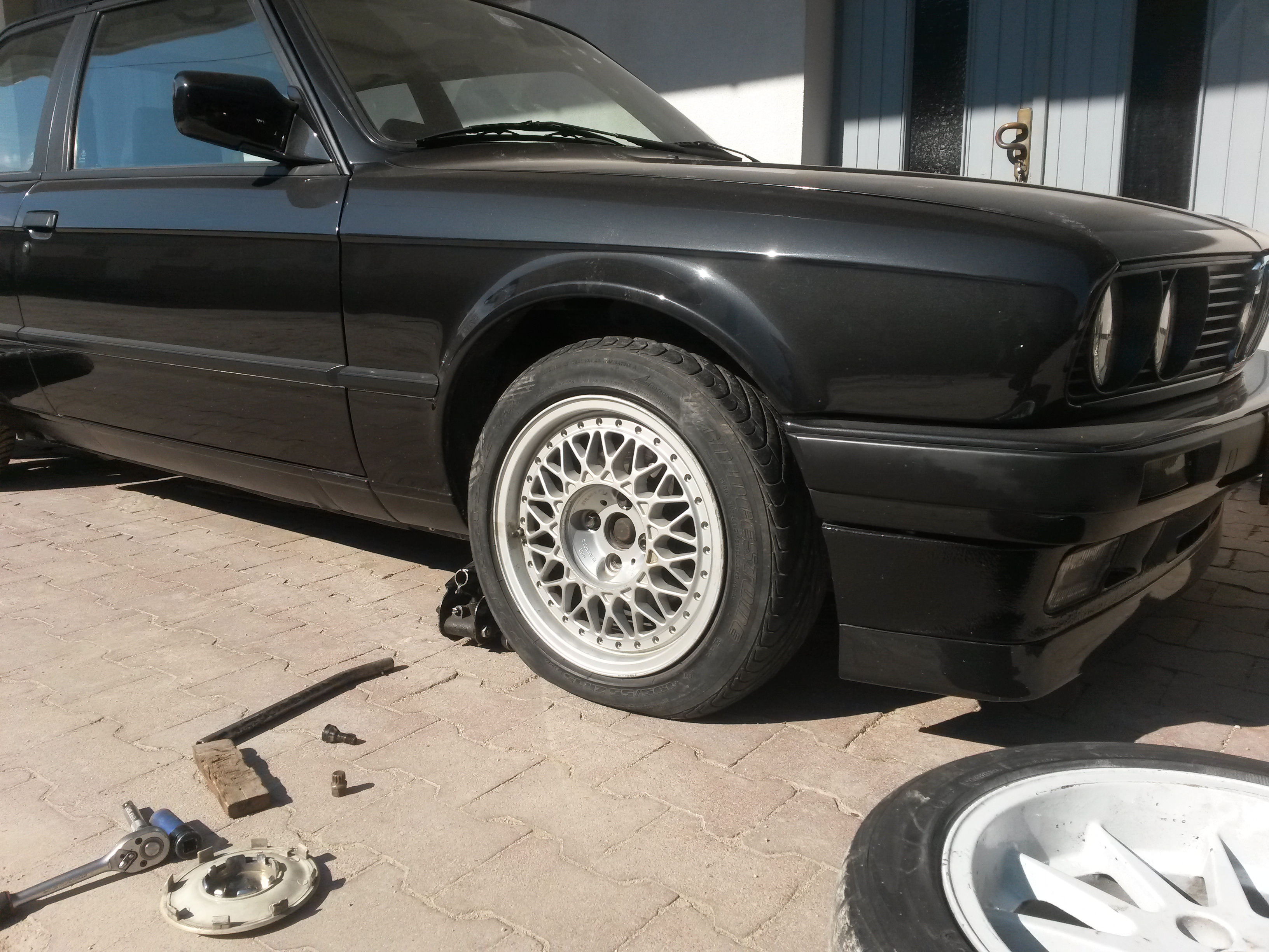

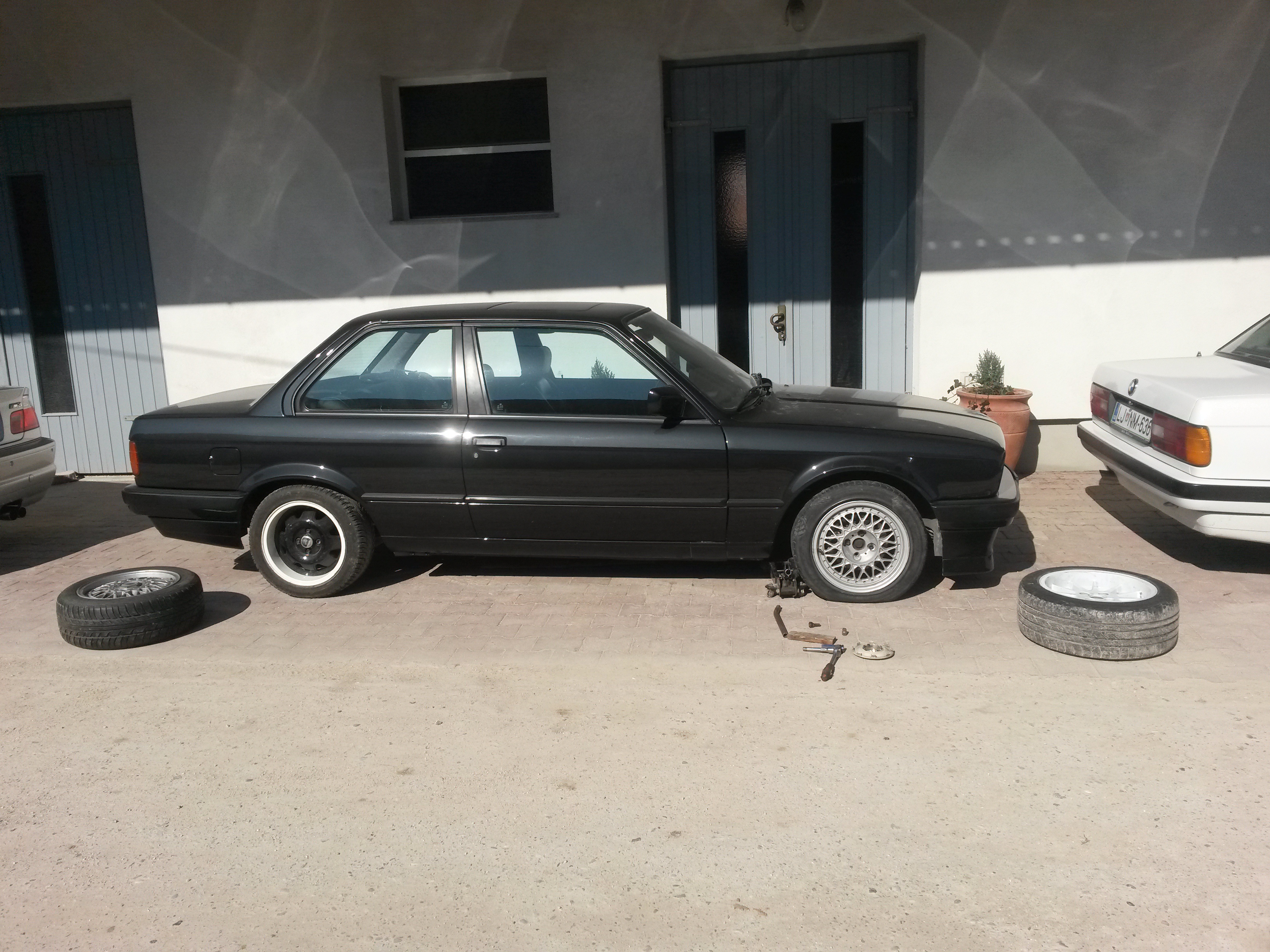

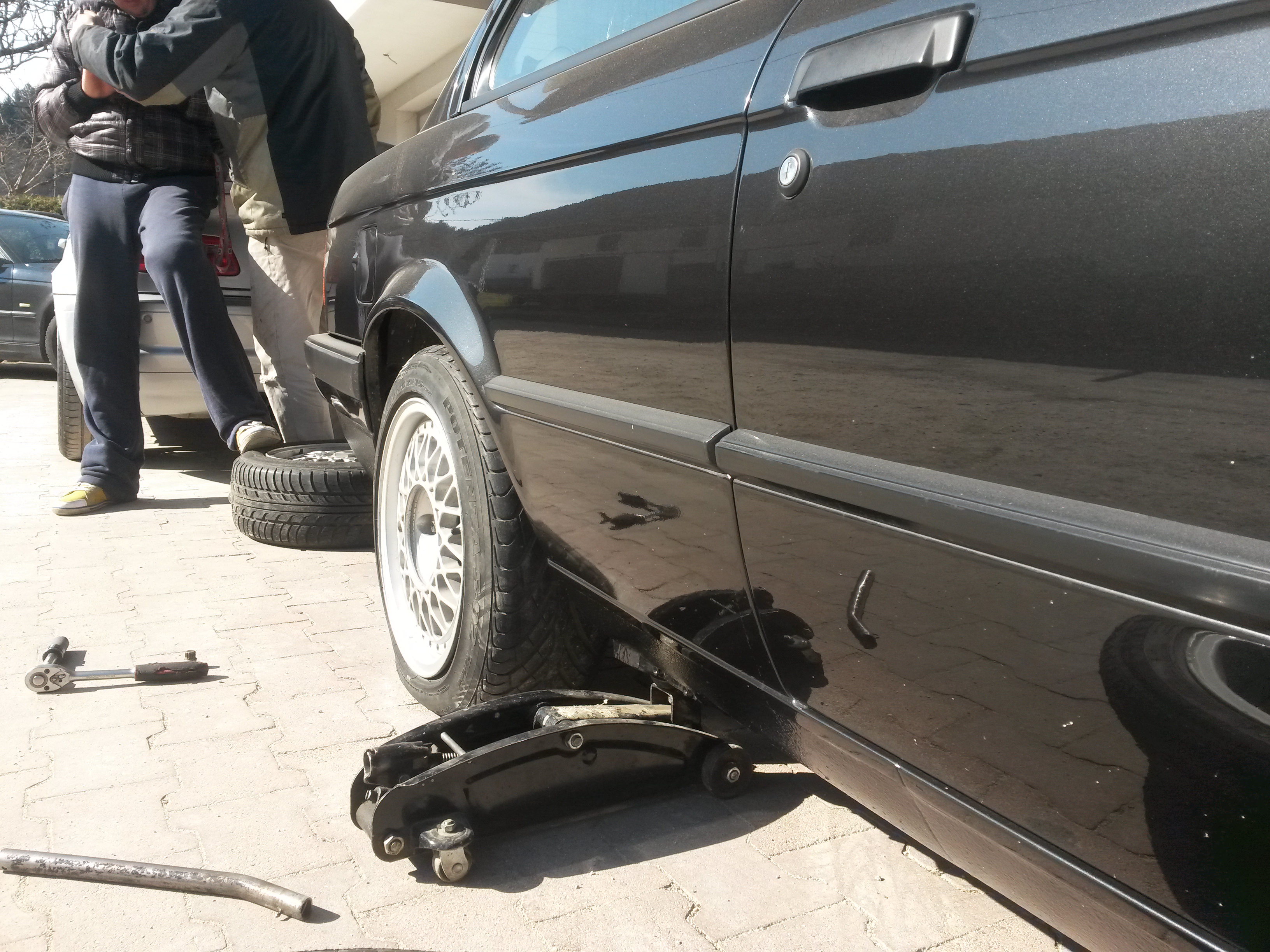

Danes sem provizorično stestiral platišča na kolegovem avtu, da vidim ali grejo lepo mimo čeljusti in kako izpade et28 v praksi. Gume na slikah so sicer izpraznjene, nad samim videzom sem pa prijetno presenečen. Sem se bal, da bo slabše. :D Z 205/55 r15 gumami bo čisto na nivoju (trenutno 195/55 r15):

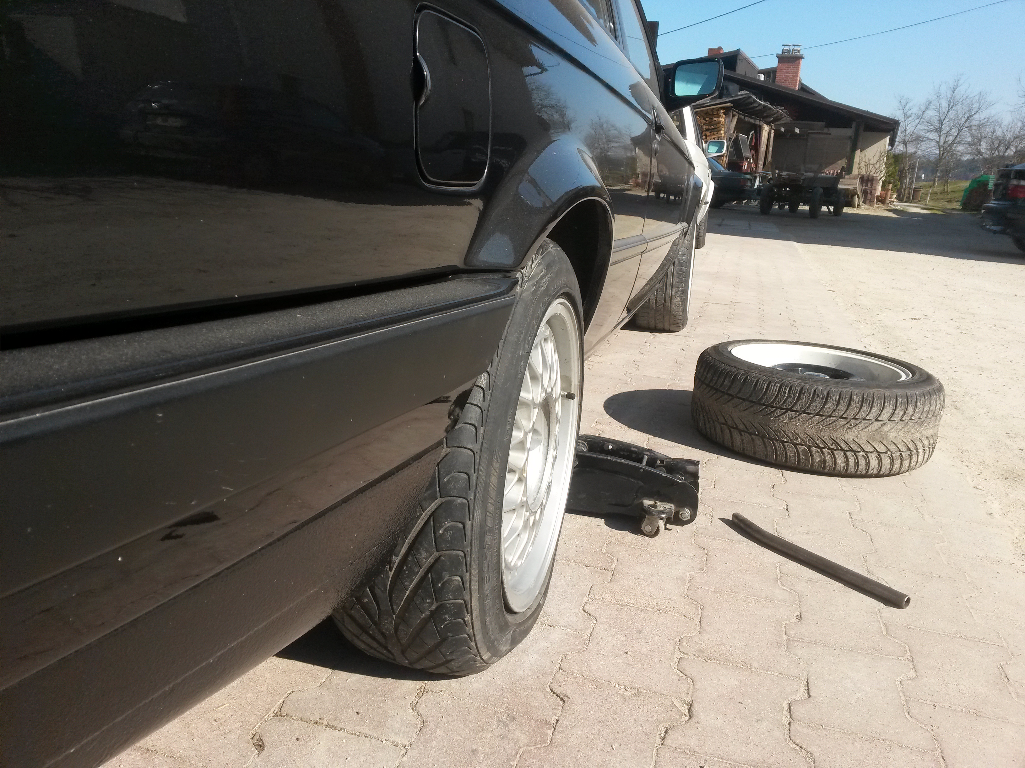

Zadaj bi mogoče prav prišel kakšen minimalen distančnik, ampak za sezono bo ok tudi tako:

Zadej mu komot natakneš 2cm distančnike, jaz imam et 26 in je z 2cm distančniki u nulo :D spredaj sem nesel pa pol cm postružit, bomo še vidli kako bo izpadlo...

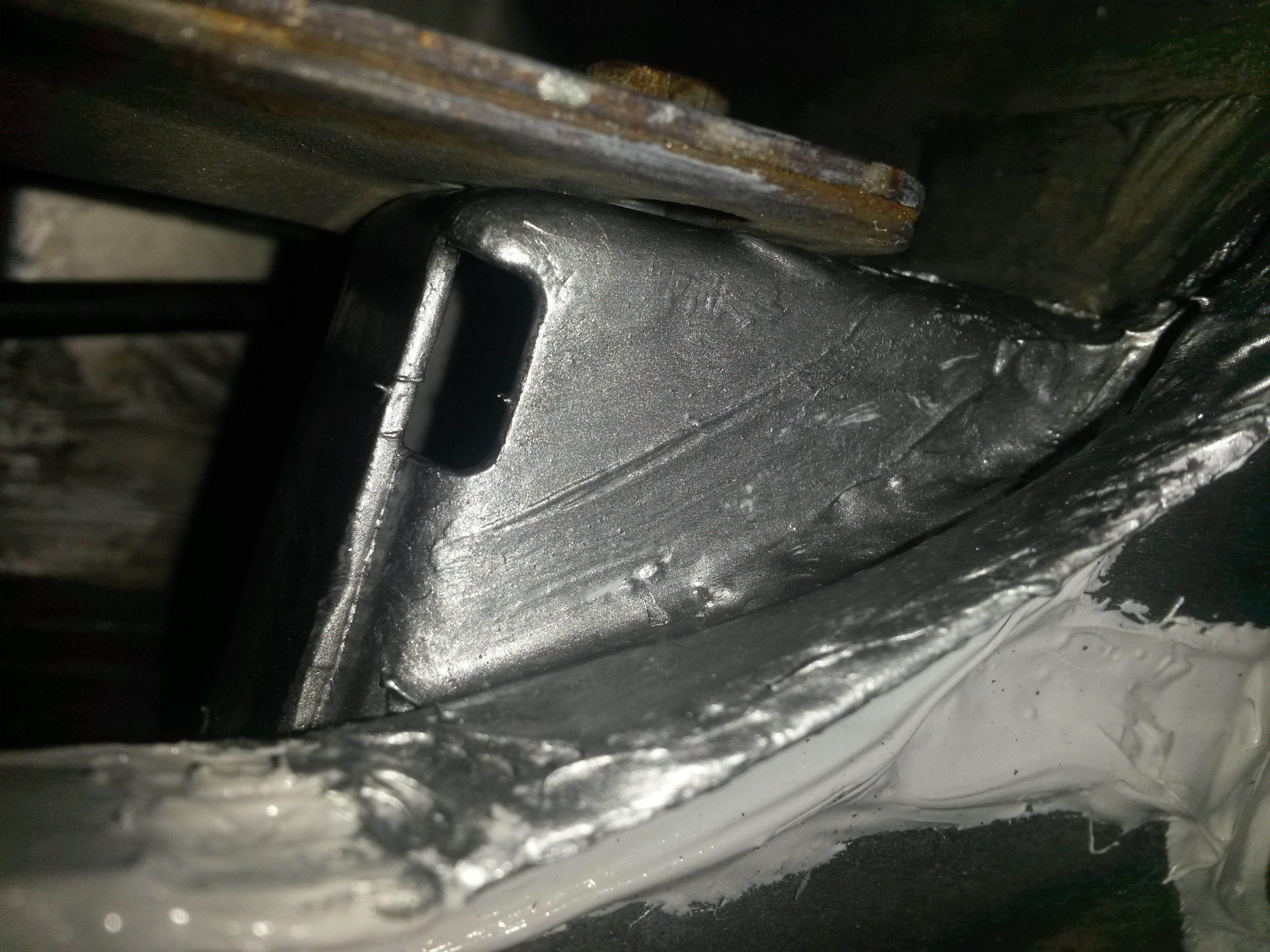

V petek sva z lancerjem na konzulu menjala olje, tokrat po priporočilu ostalih Mobil 10w40 in ne več Castrol. :) Izkoristil sem lepo vreme in menjal silikon med blatnikom in šasijo avta, ker je stari začel odstopat ter saniral rjo na enem izmed nosilcev pokrova motornega prostora (brušenje, wurth, 1k mobihel temeljna, 3M silikon po spoju in prekrivna srebrna barva v barvi avta):

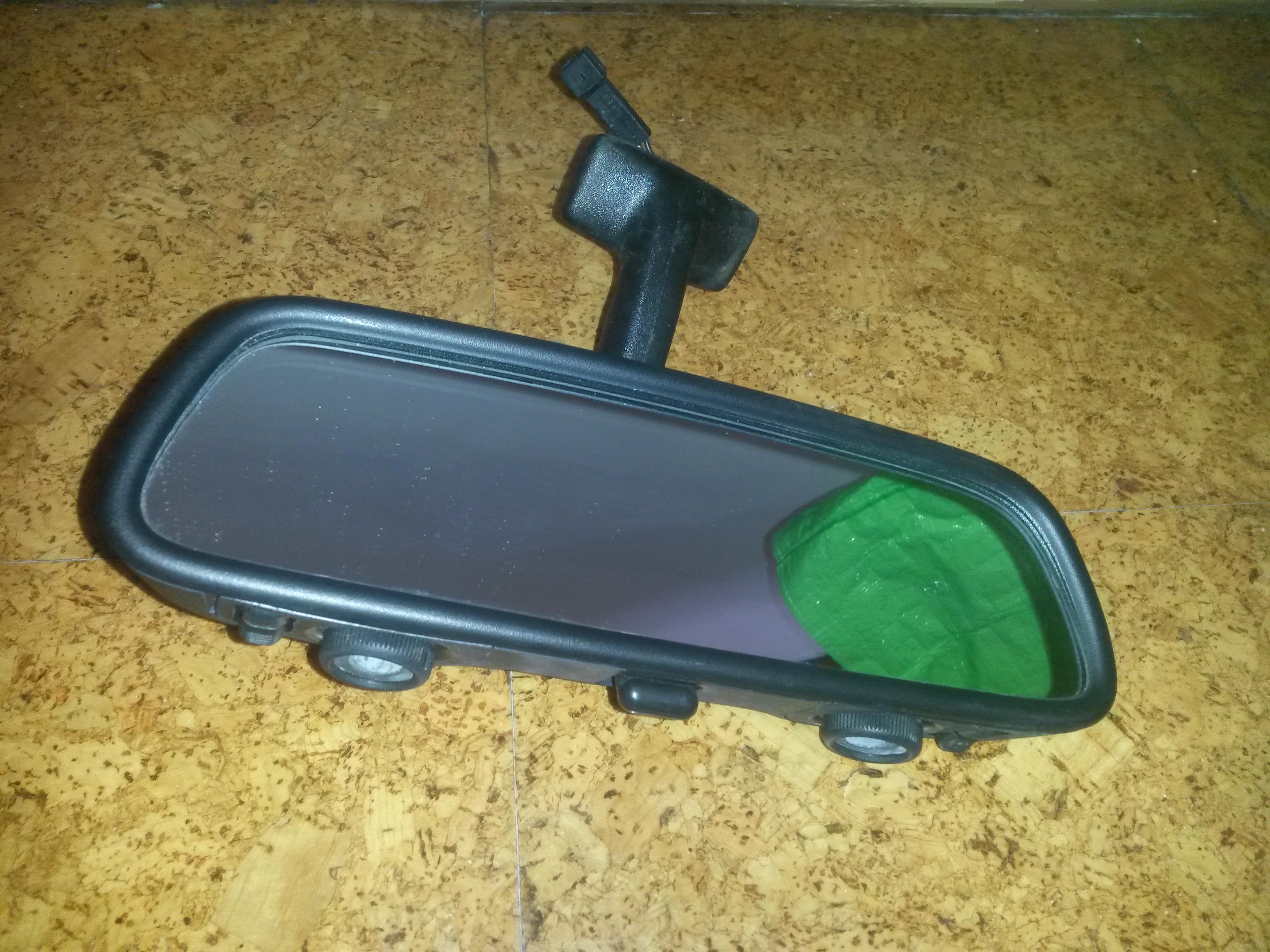

Malo za hec, malo zares. :D Danes je tole prispelo:
V soboto sem prejel še tole dobroto:

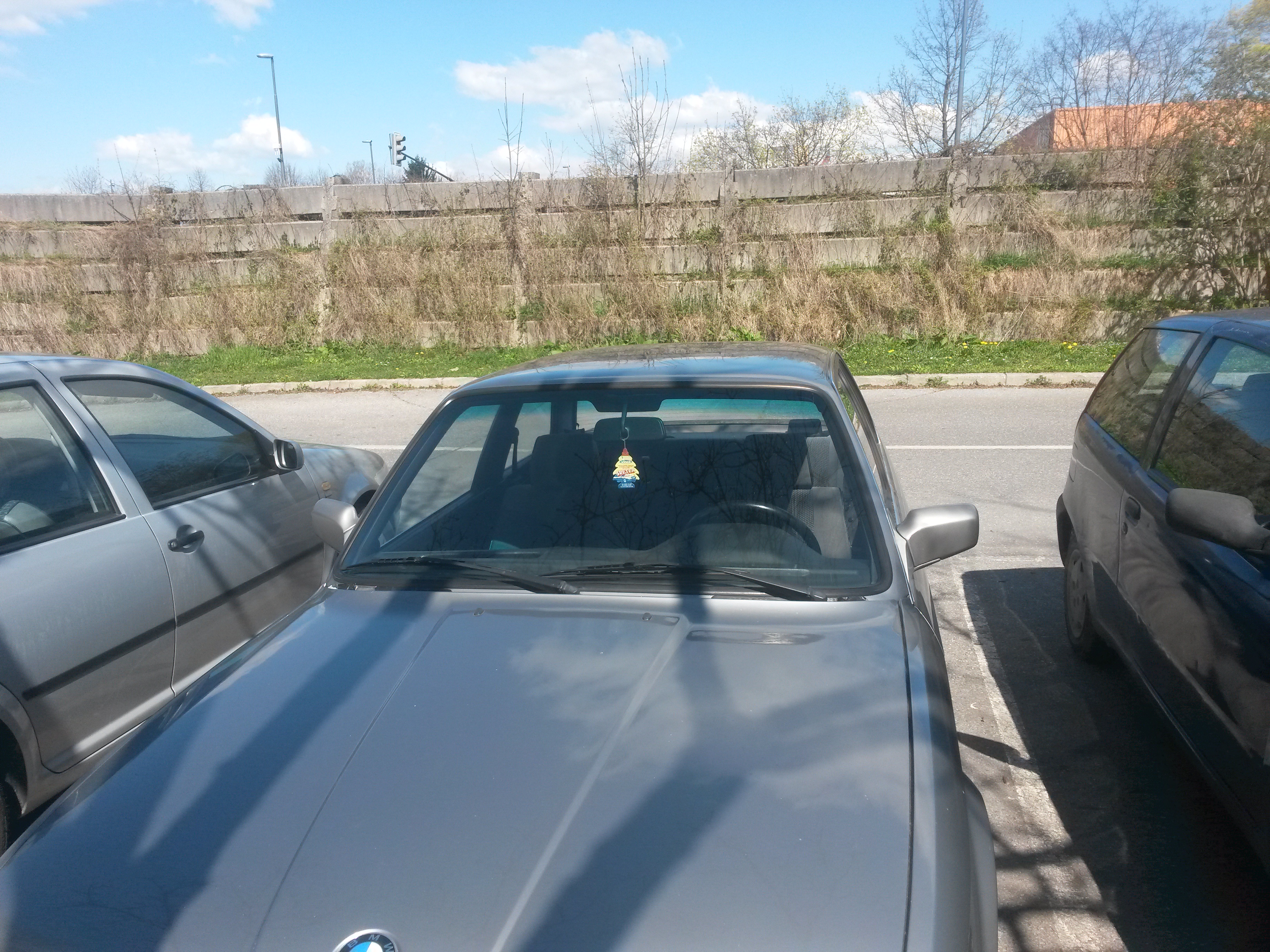

In pa ponovem ima konzul sprednje steklo tonirano z originalnim zelenim pasom (moram dobit še stranska stekla in zmontirat zadnje, da naredim izložbi konec :D ):
