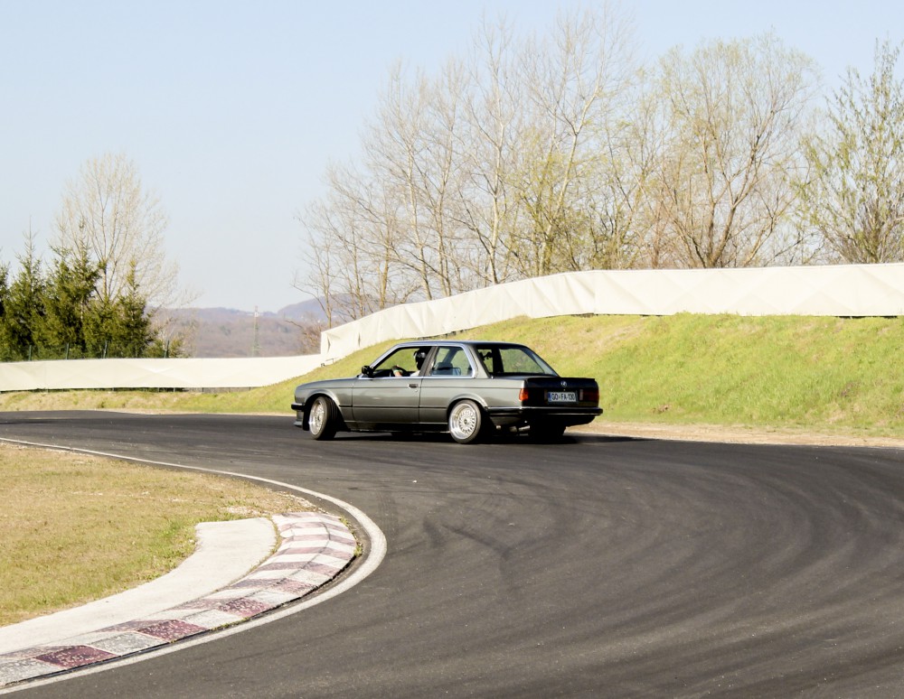

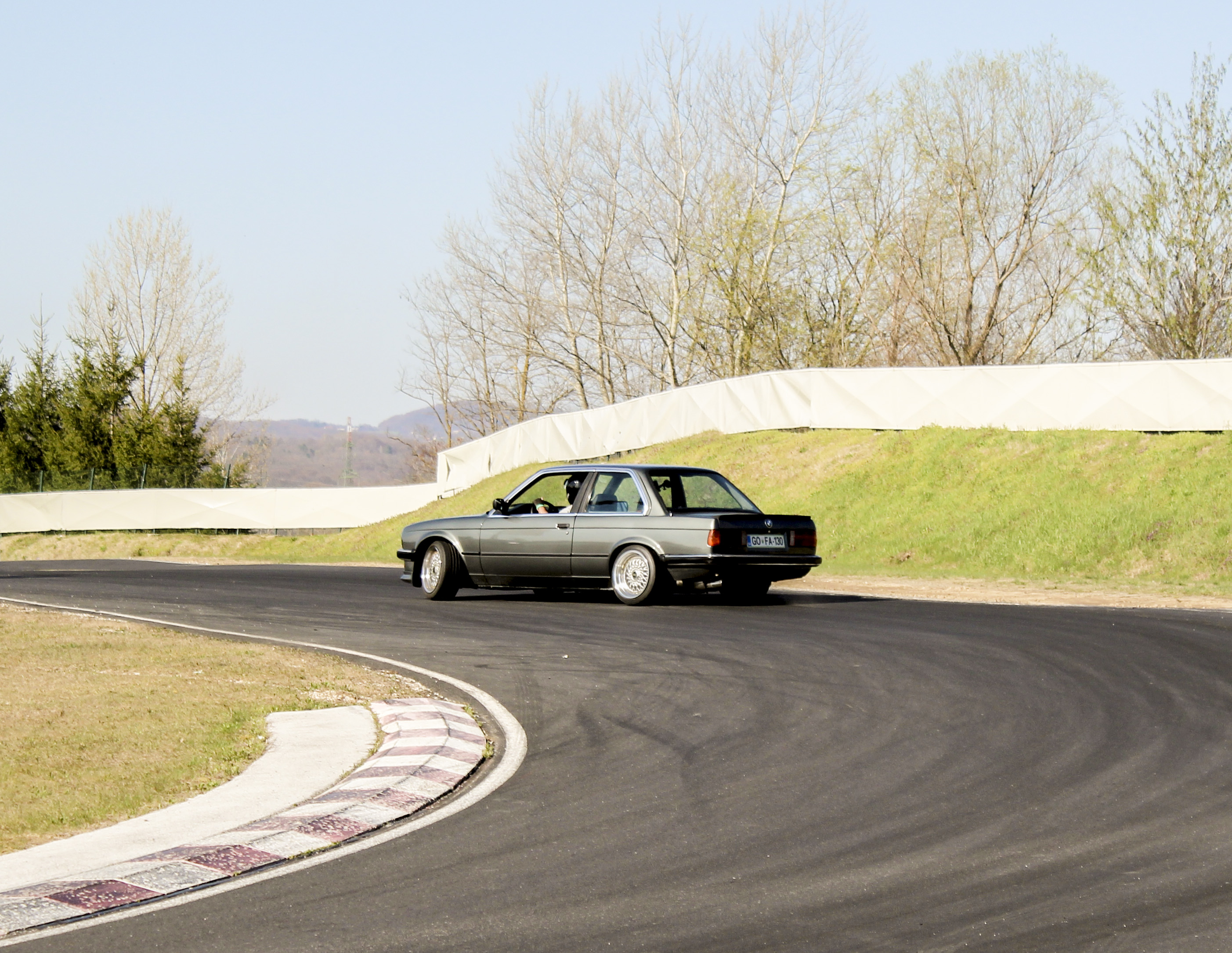

Avto je lani bil deležen velikih sprememb zunanjosti, podvozja, in notranjosti. Opisal jih bom kasneje. Zaenkrat samo eno slikca iz racelanda :D
E30 mini slide
