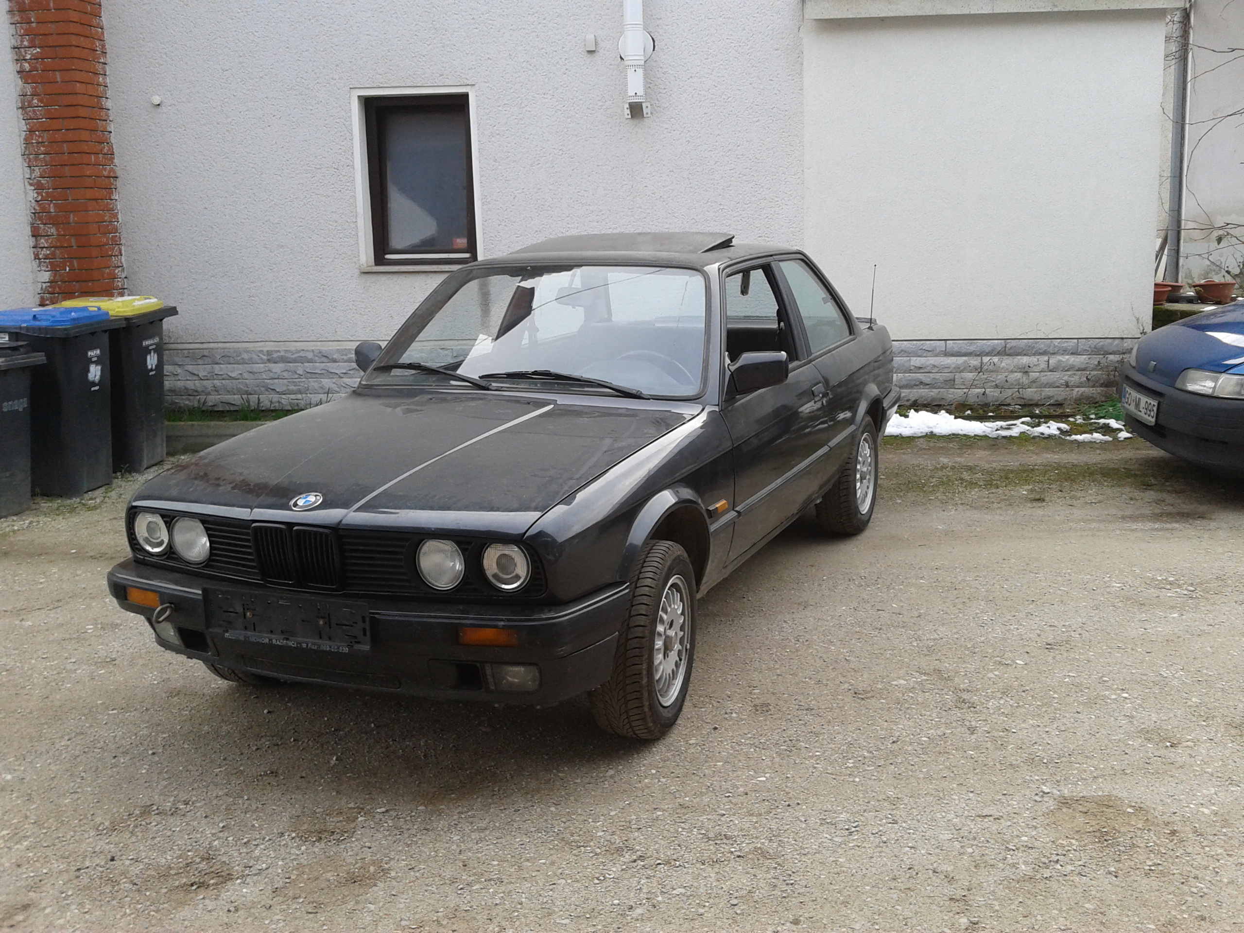

Prva slika, ko je avto prispel (tukaj je še videti OK, s to haubo, odbijači, meglenkami in lučmi :D). Dejansko se je prodajal kot z malo rje. Verjamem, da bi se kak nepoznavalec lahko hitro opekel, če bi se ga malo spoliralo, nahitro zakamufliralo in povišalo ceno. x_x

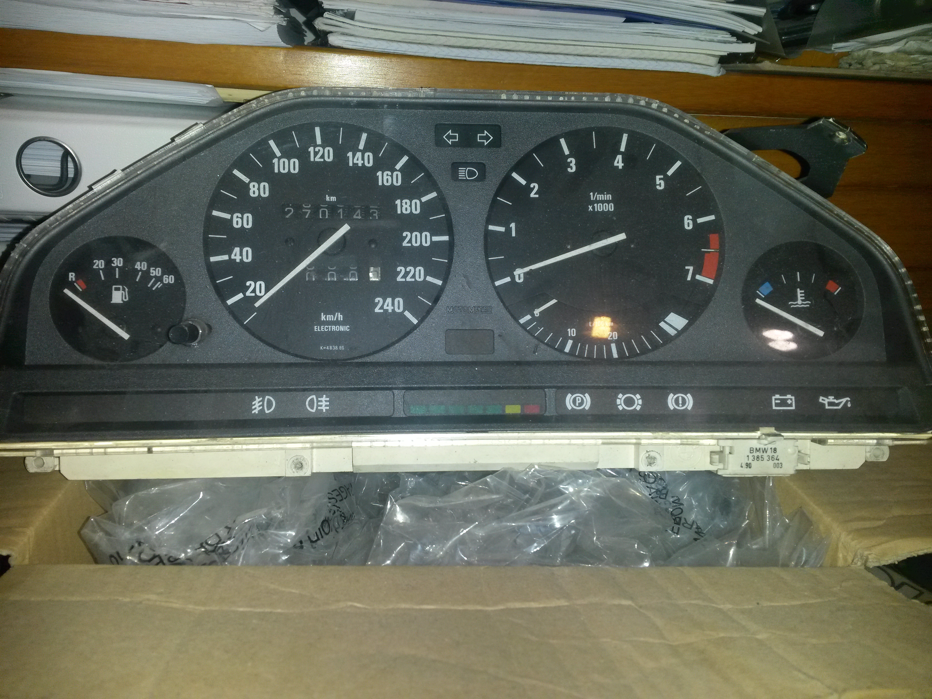

Update! Danes sem uspel dobit še original 325 števec (iz '89 ix-a) in pa končno manjkajoče sprednje luči. :D

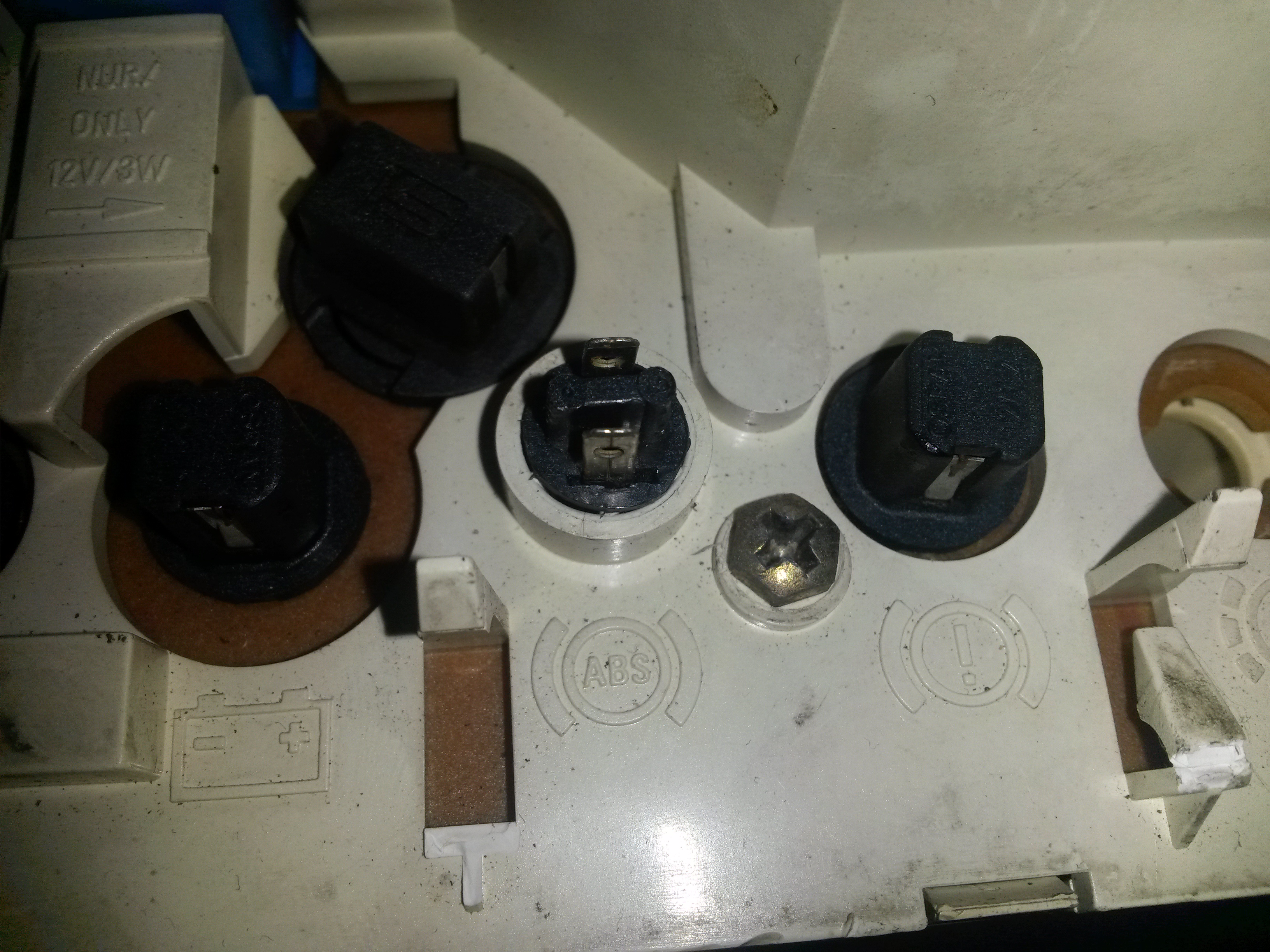

Abs 'prepared':
Check control 'prepared' :)) :

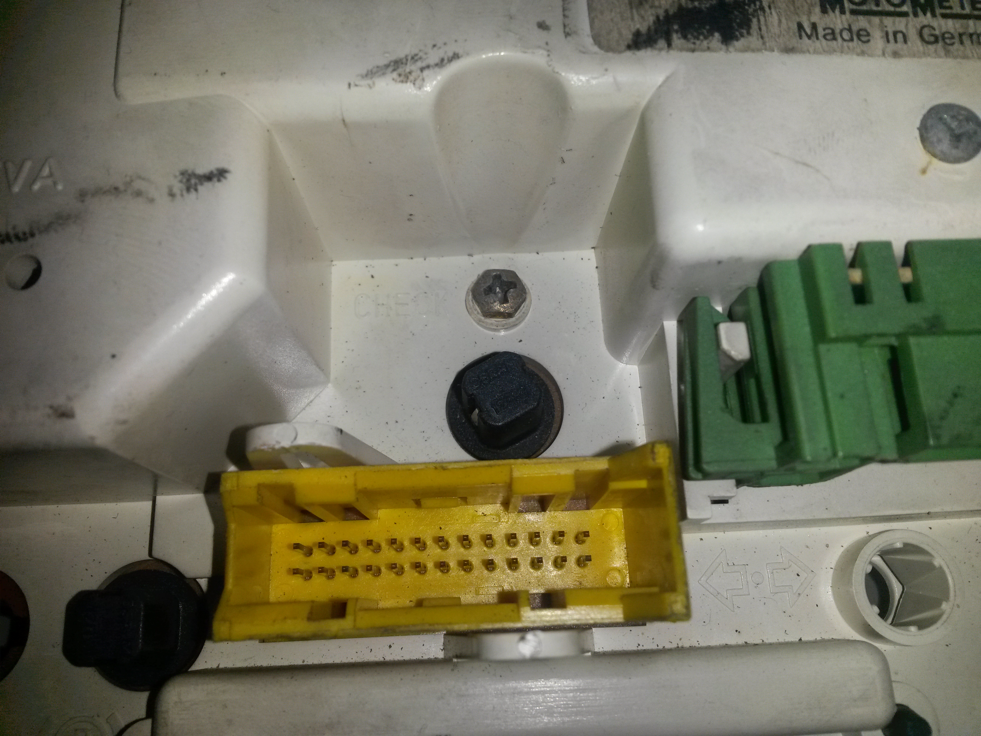

Števec ima en uhelj polomljen, zunanji pokrov je odstopil in codierstecker je od m40b18ke (jih imam že kar nekaj tako da če kdo rabi...) :) . Še en števec je bil v paketu s temi deli ok, tako, da se ga bo skompletiralo....skupaj z 325codiersteckerjem, ki čaka že par mesecev doma. :D
Cilj je pridobiti kompletno mehaniko in elektroniko od e30 325i. Mislim, da mi manjka samo še oljni hladilnik, izpuh od kolektorjev in check control inštalacija skupaj z blendo za električni šibedah in potem je to to. Če se vmes pojavi kaka ok 316f 2v osnova s strešnim oknom ali pa 318i cabriolet, ga lahko tako transformiram v 2.5 z original deli kadarkoli in se znebim črnuha....v najslabšem primeru pa še vedno ostaja črnuh. :D

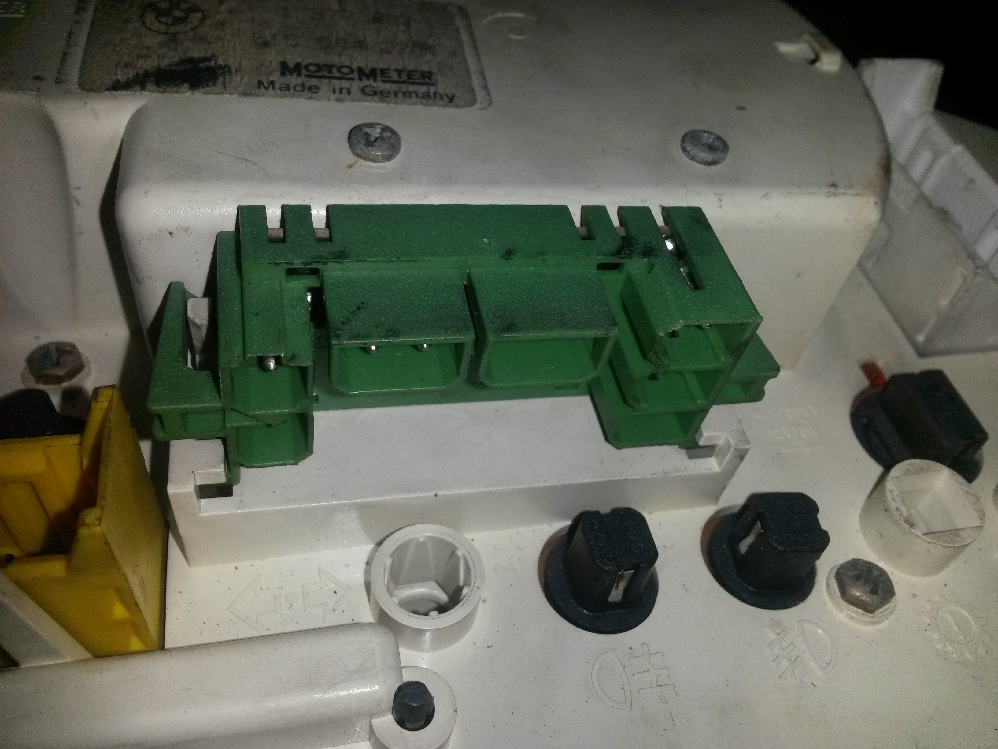

Lepo da se zadeva približuje swapu :D od česa je pa tist zelen konektor v števcu?... Sicer pa certifikat je prenosljiv, plača se le prenos, kar pa je bistveno ceneje kot pridobiti novega ;)

DulE30 napisal/-a:Lepo da se zadeva približuje swapu :D od česa je pa tist zelen konektor v števcu?...
Na zelen konektor se ponavadi povezuje dodatno opremo, ki potrebuje signal hitrosti števca (bc, tempomat,regulirana glasnost glede na hitrost,...). :)
