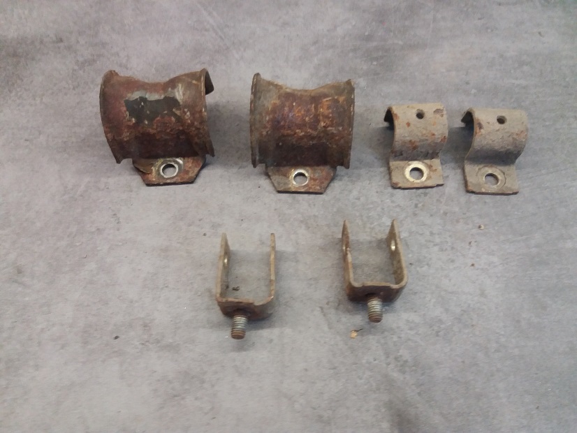

Originalni nosilci stabilizatorja, ki so kot je razvidno na sliki potrebni barvanja.

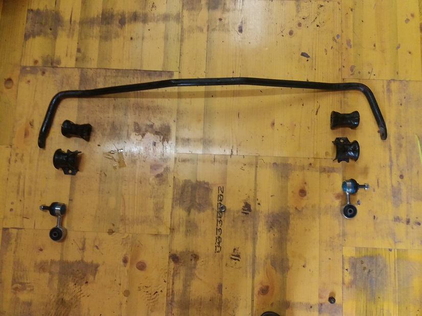

Zadnji stabilizator z vsemi pripadajočimi deli za pritrditev.

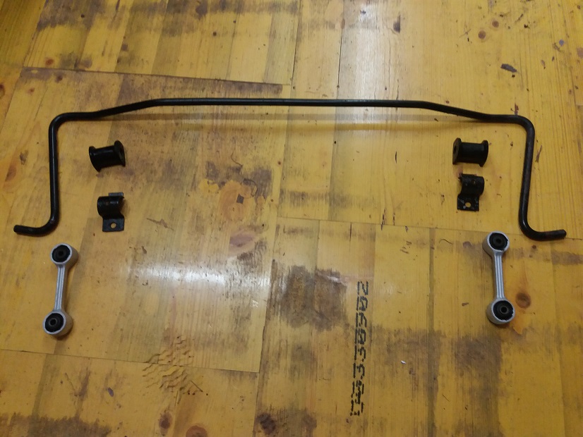

Pa še sprenji.

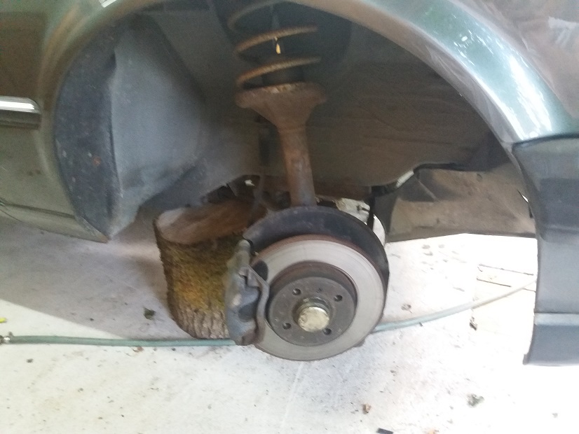

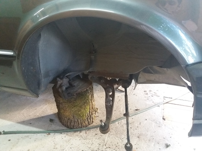

No moram pa reči da s temle pogledom na amortizer nisem navdušen :-? in ker imam že avto dvignjen in ves orodje razkopan sem snel še amortizerje da se jih malo pomladi :)
grrrr X( jao ~x( a se še komu to dogaja da se spravi rihtat eno stvar in je potem še tole pa tole pa tist pa....

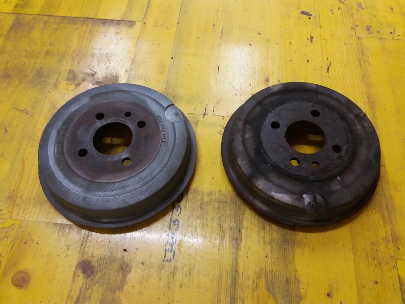

nič klinc gleda če je že barva v pištoli, snel sem še bobne da bo vse v stilu. (pobrušen vs. nepobrušen)

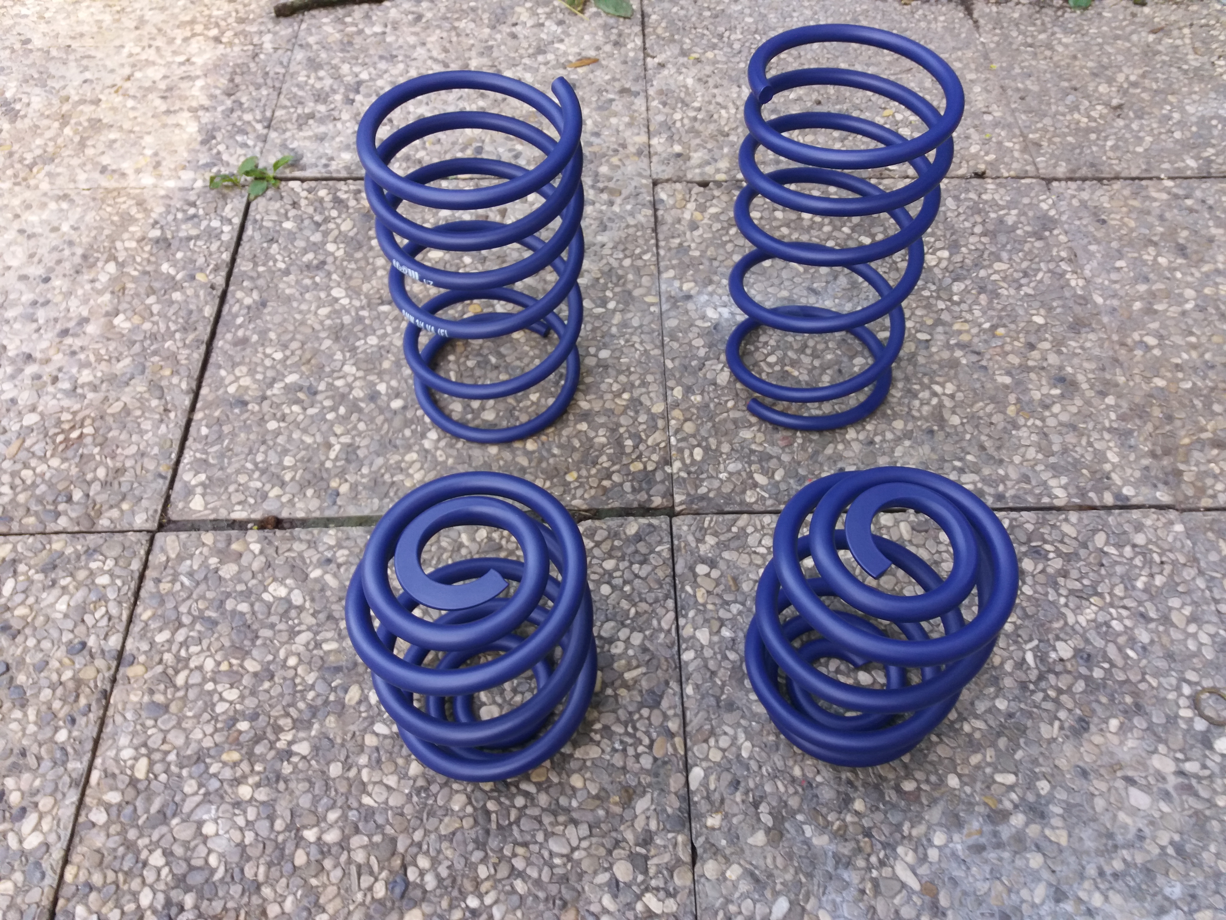

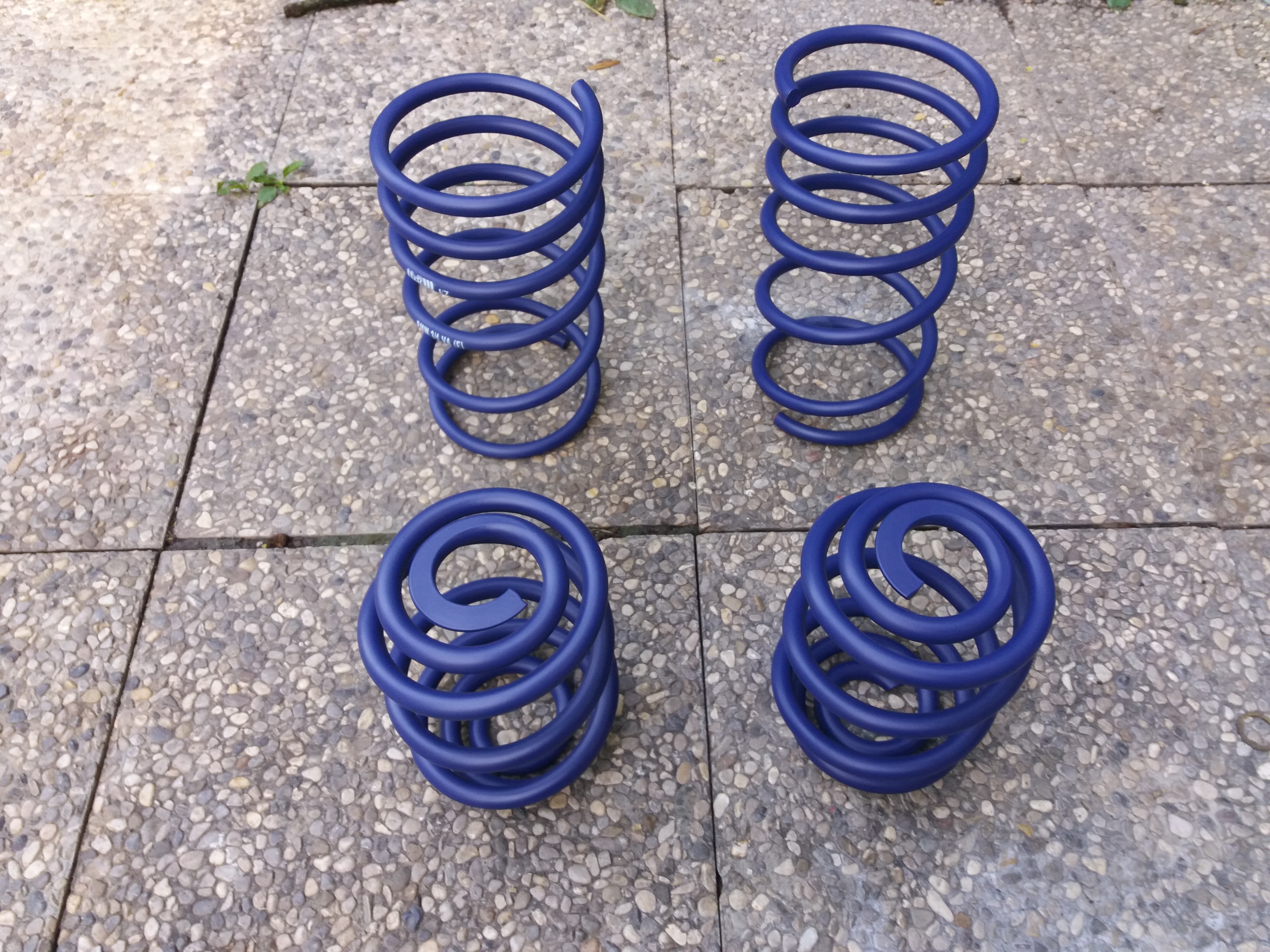

Vzmeti se mi pa kar ni šlo brusit ker so zoperne kot hudič ;) pa še nisem se mogel upreti ponudbi, ki mi jo je priskrbel kolega in kupil nove vzmeti in ker ste me toliko let fursirali nisem kupil ponaredka originalne višine ampak športne H&R 35/35mm :D
Edino škoda je da niso v črni barvi modere pa hmmm....za sarodobnika? ja preveč so očitne zato sem še te pobarval na črno :)
