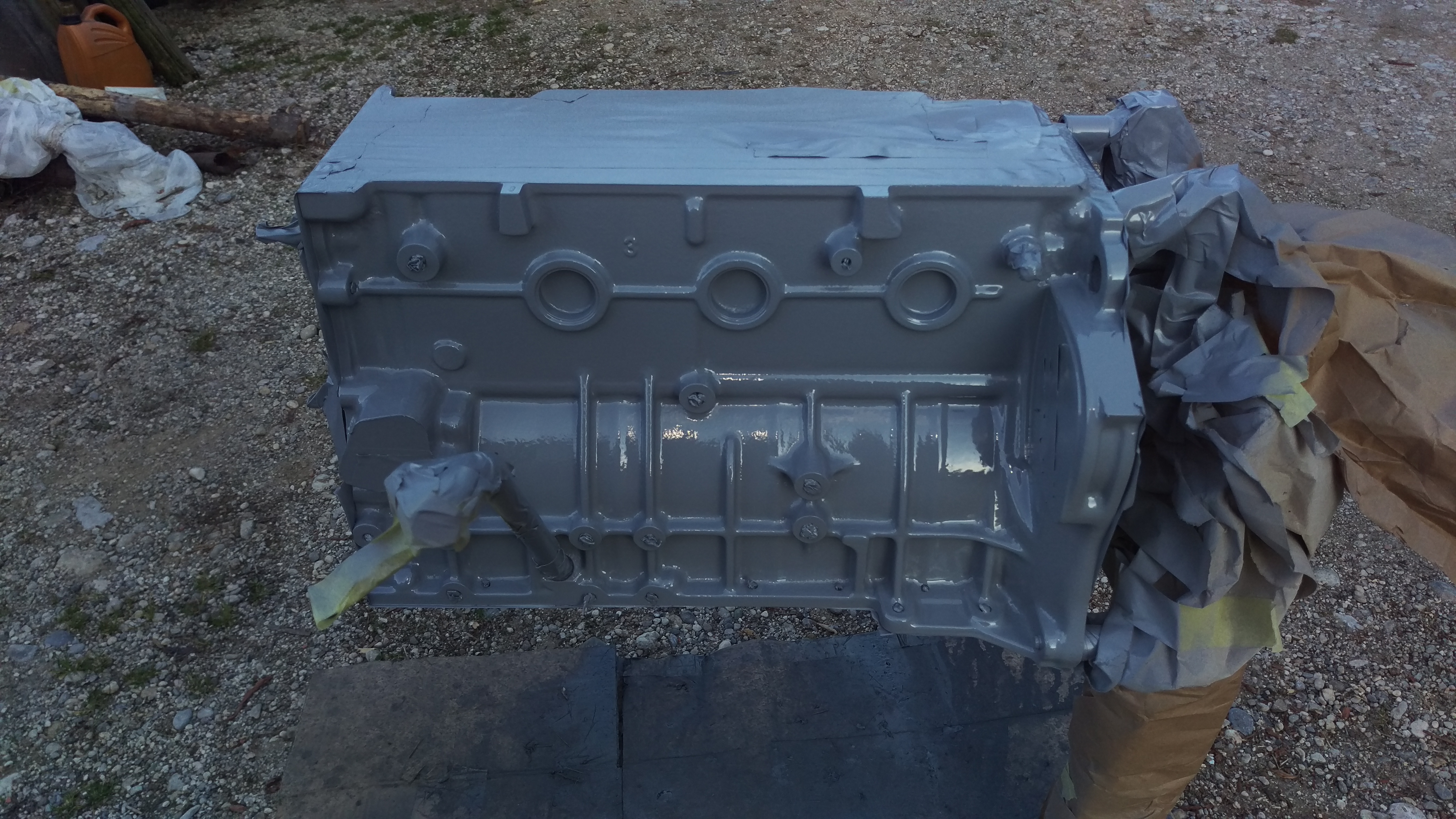

OdgovorNapisal/-a DulE30 » 27 Mar 2016, 00:18

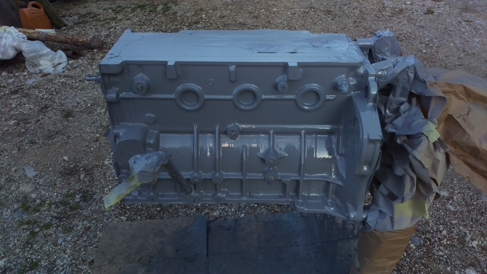

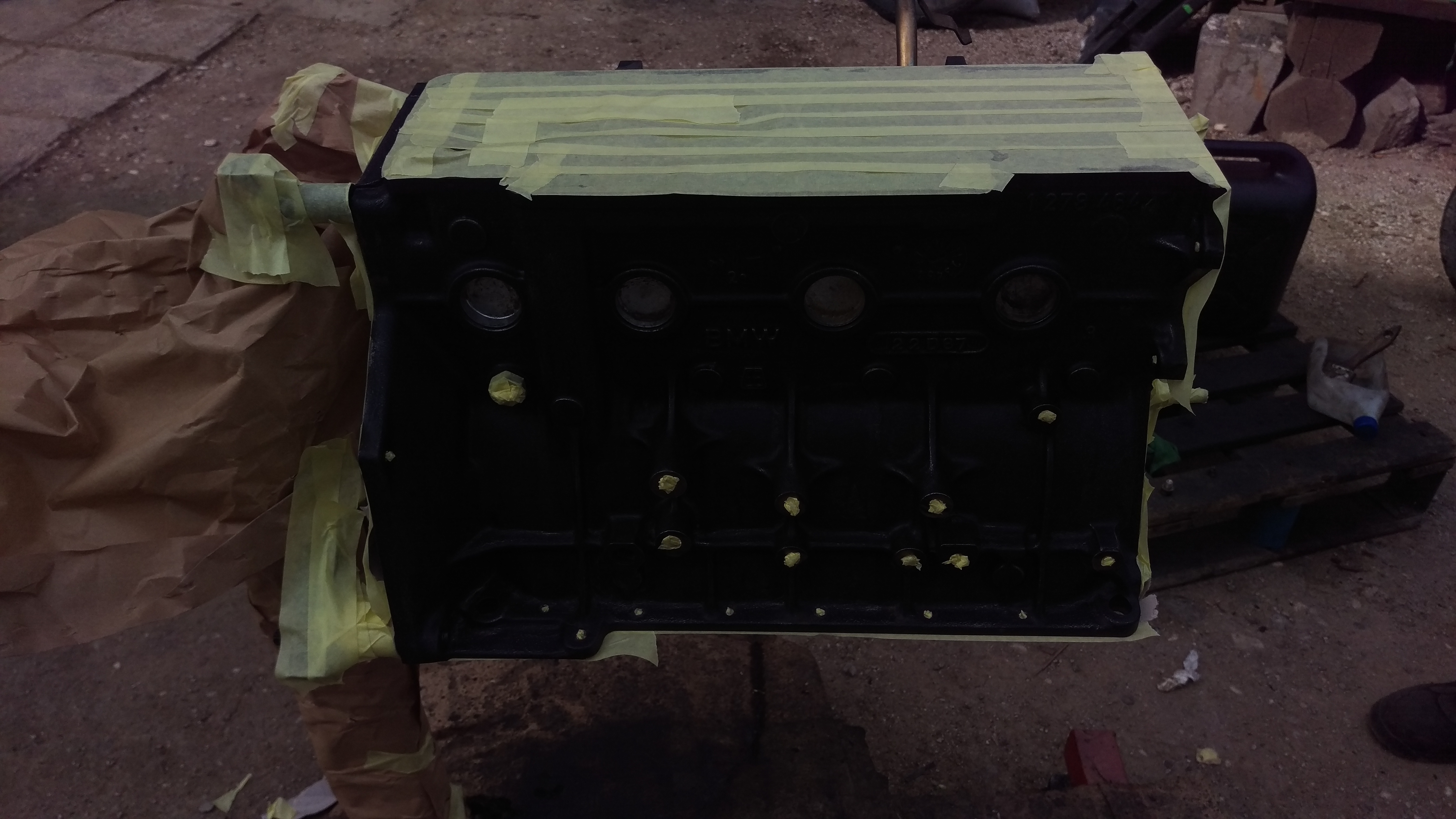

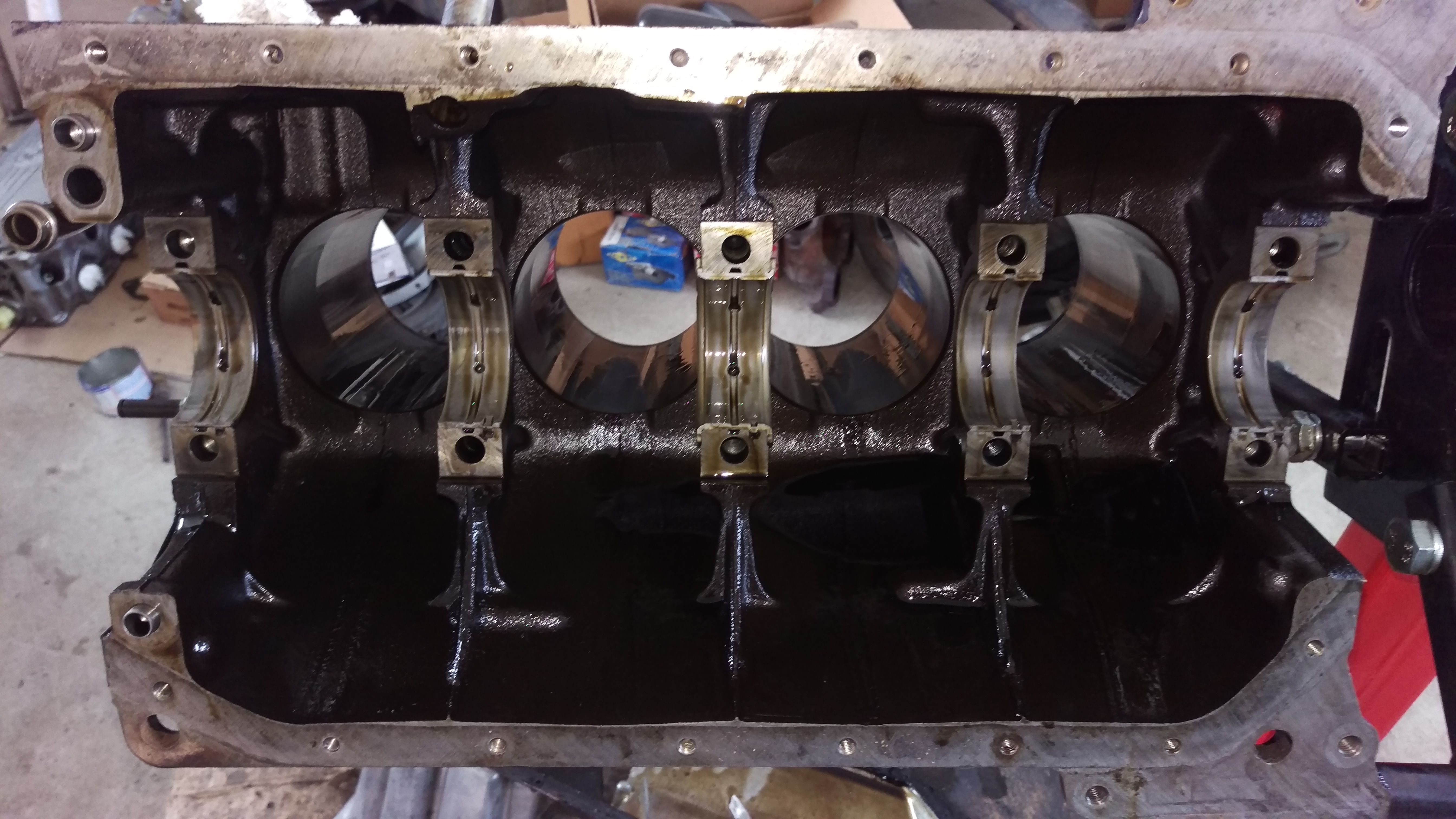

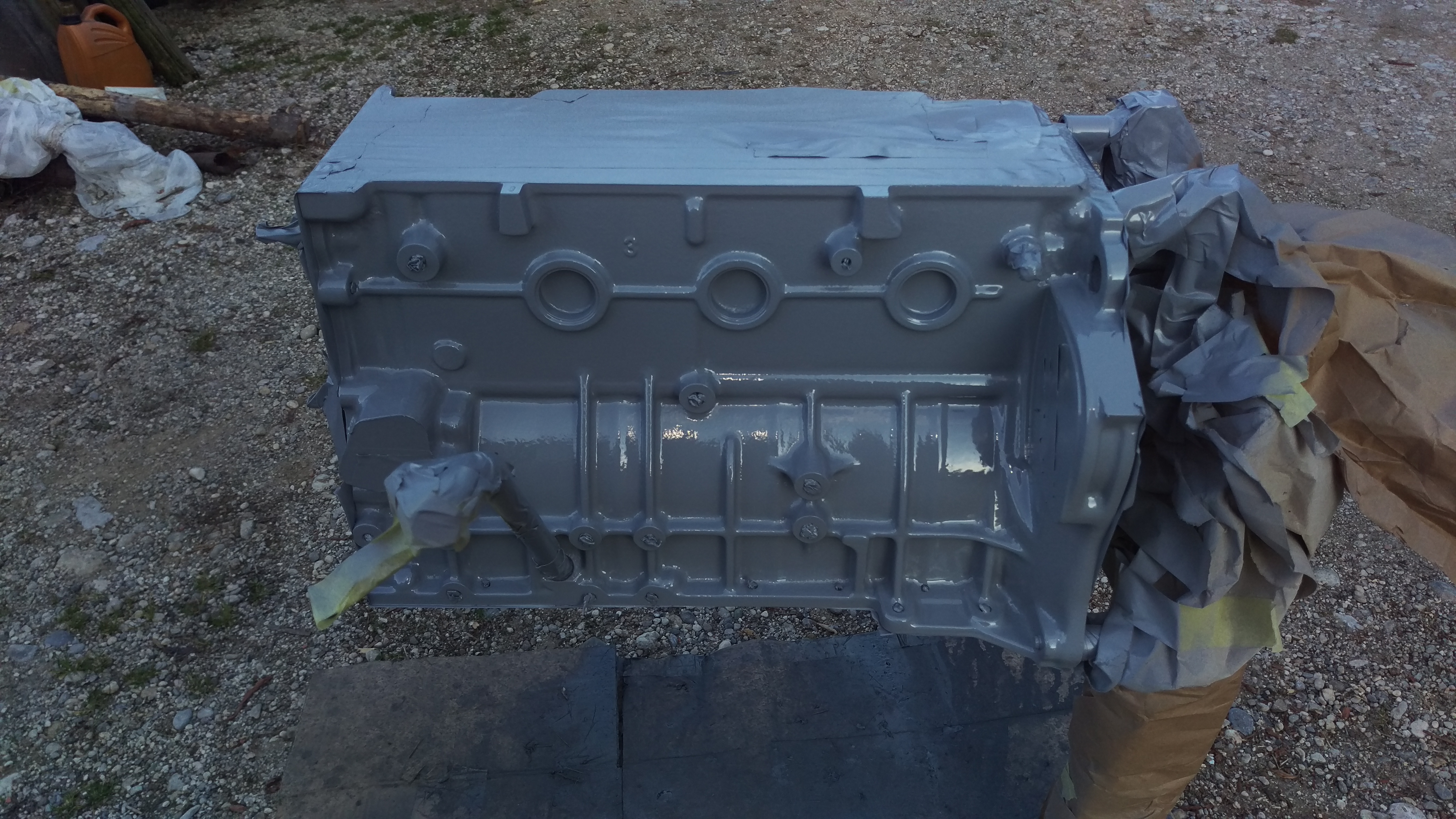

Zadnja faza razstavljanja bloka :
Golič :)
Wurth-ov črnuh:

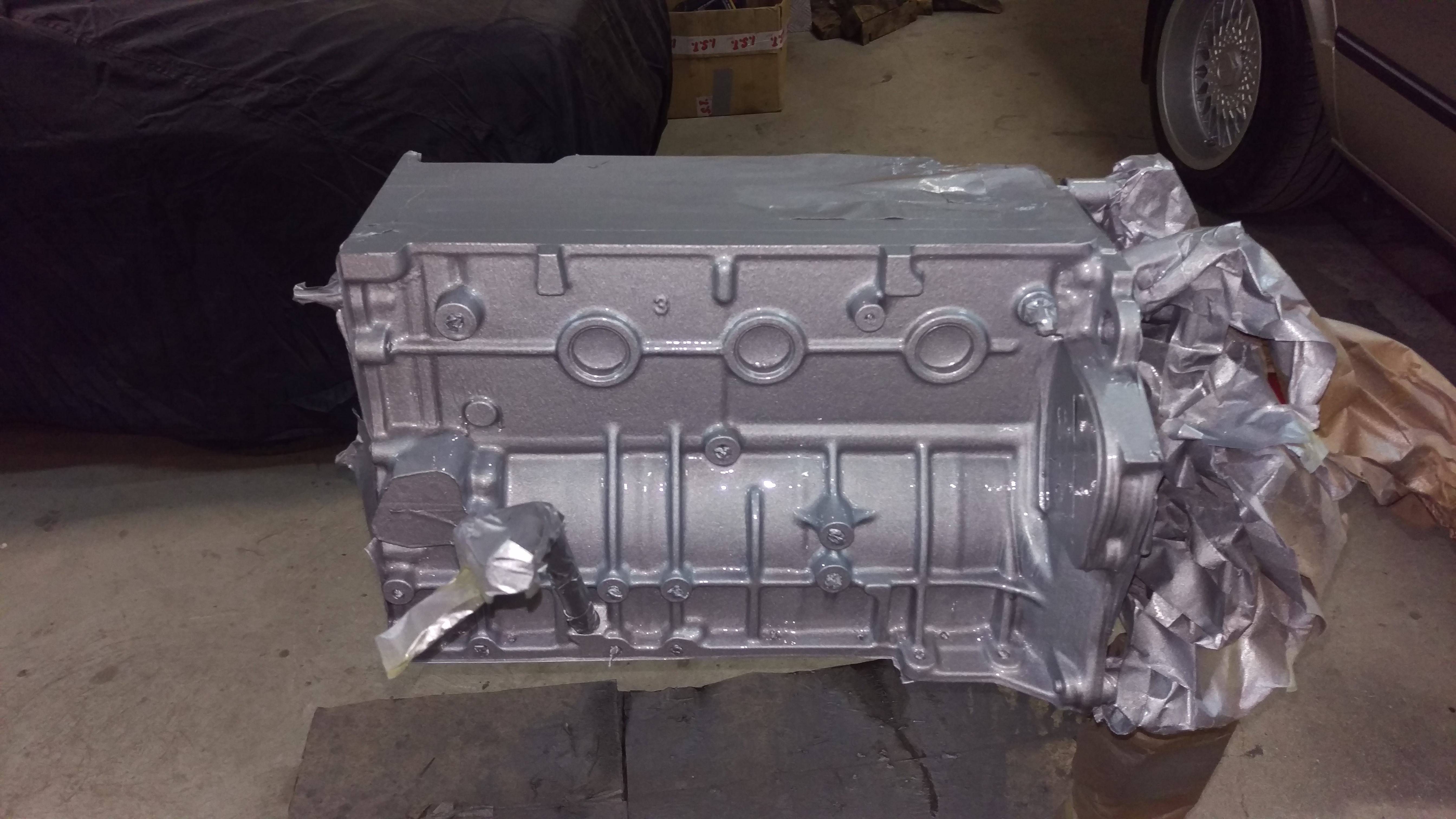

2k epoksi primer:
+ poliuretan pokrivna...

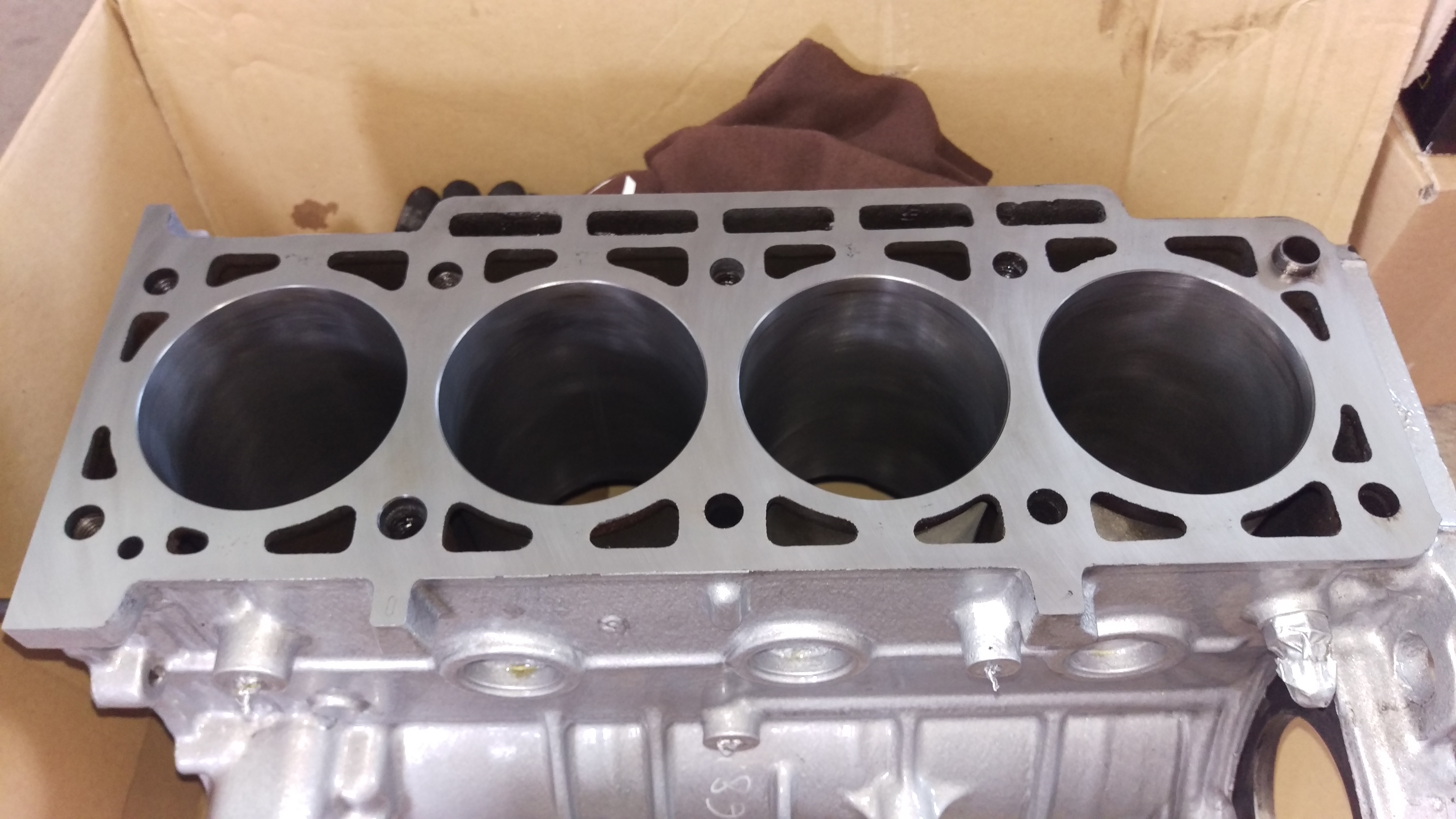

OdgovorNapisal/-a DulE30 » 04 Apr 2016, 13:39

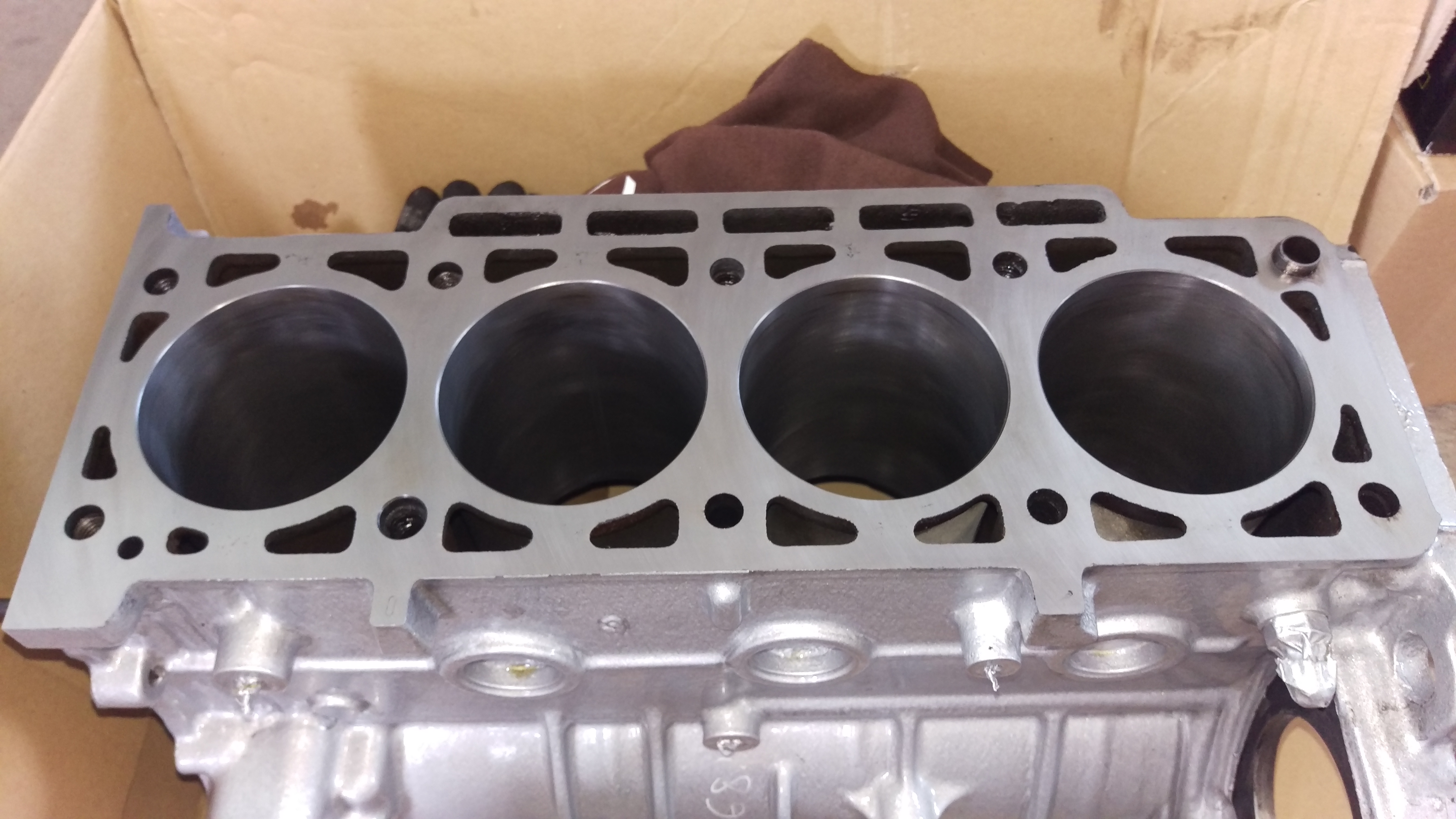

Sicer se premika bolj počasi, ampak se...

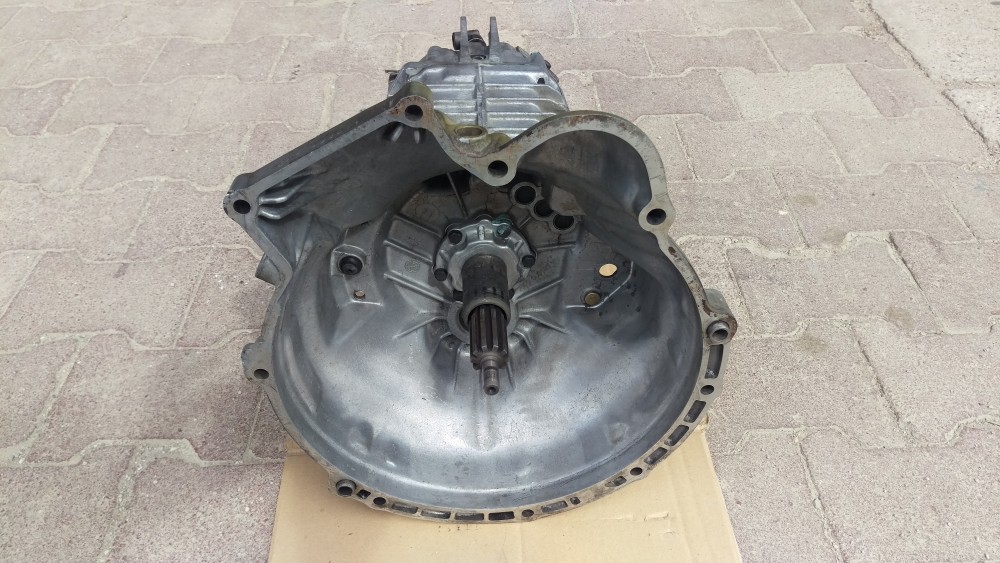

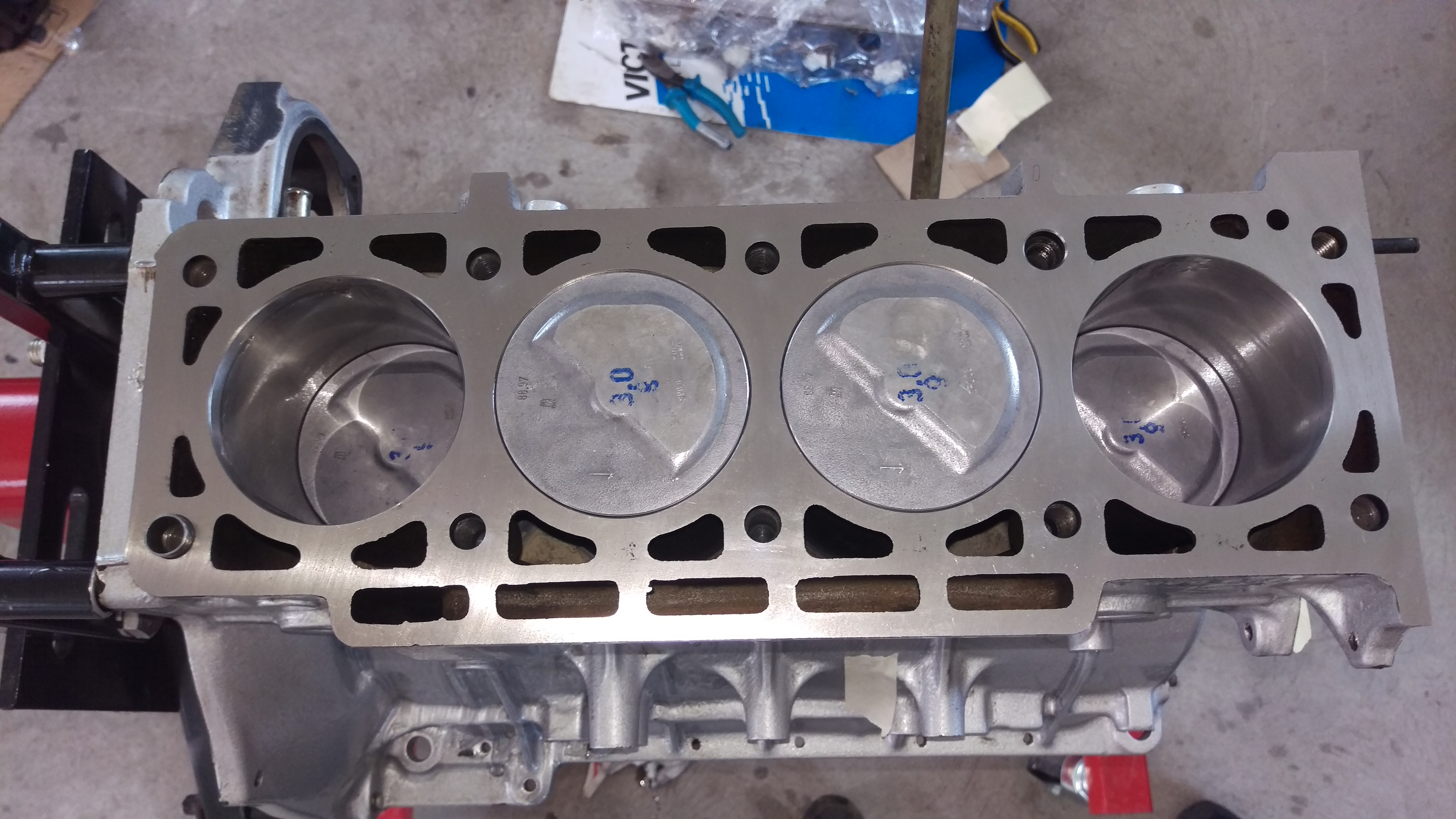

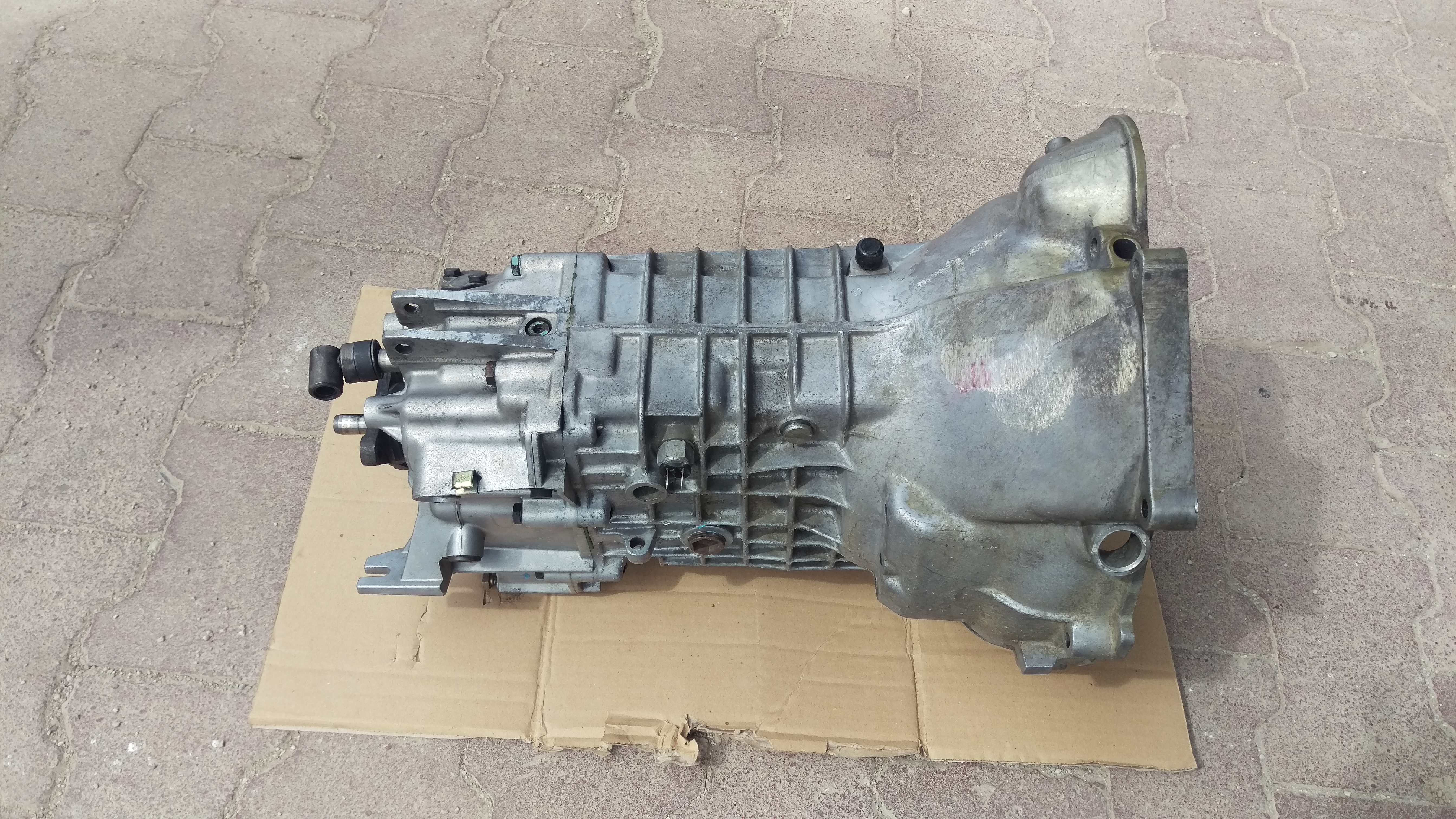

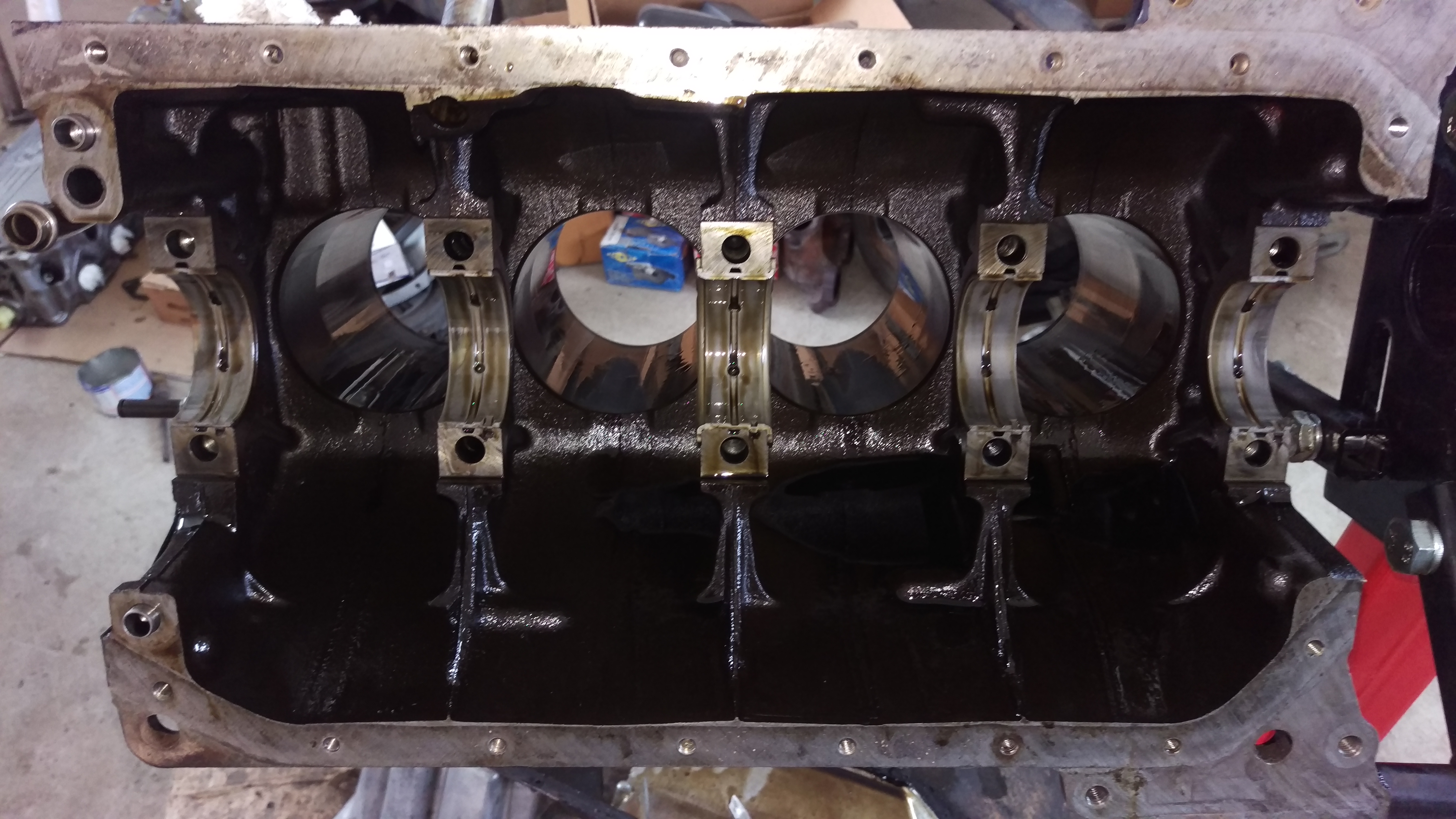

Pohonan in pobrušen blok(potreben le še "finega" čiščenja):

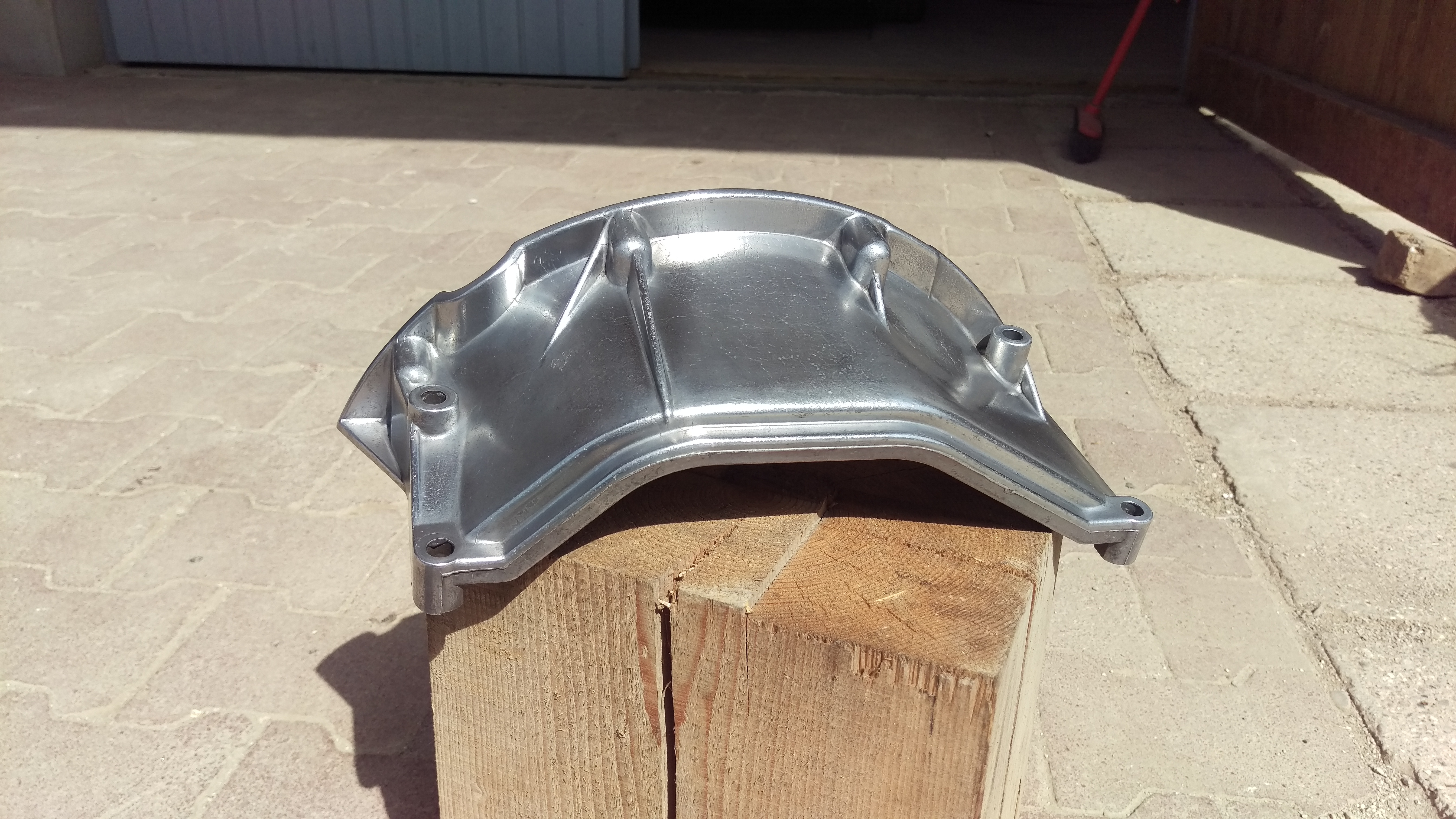

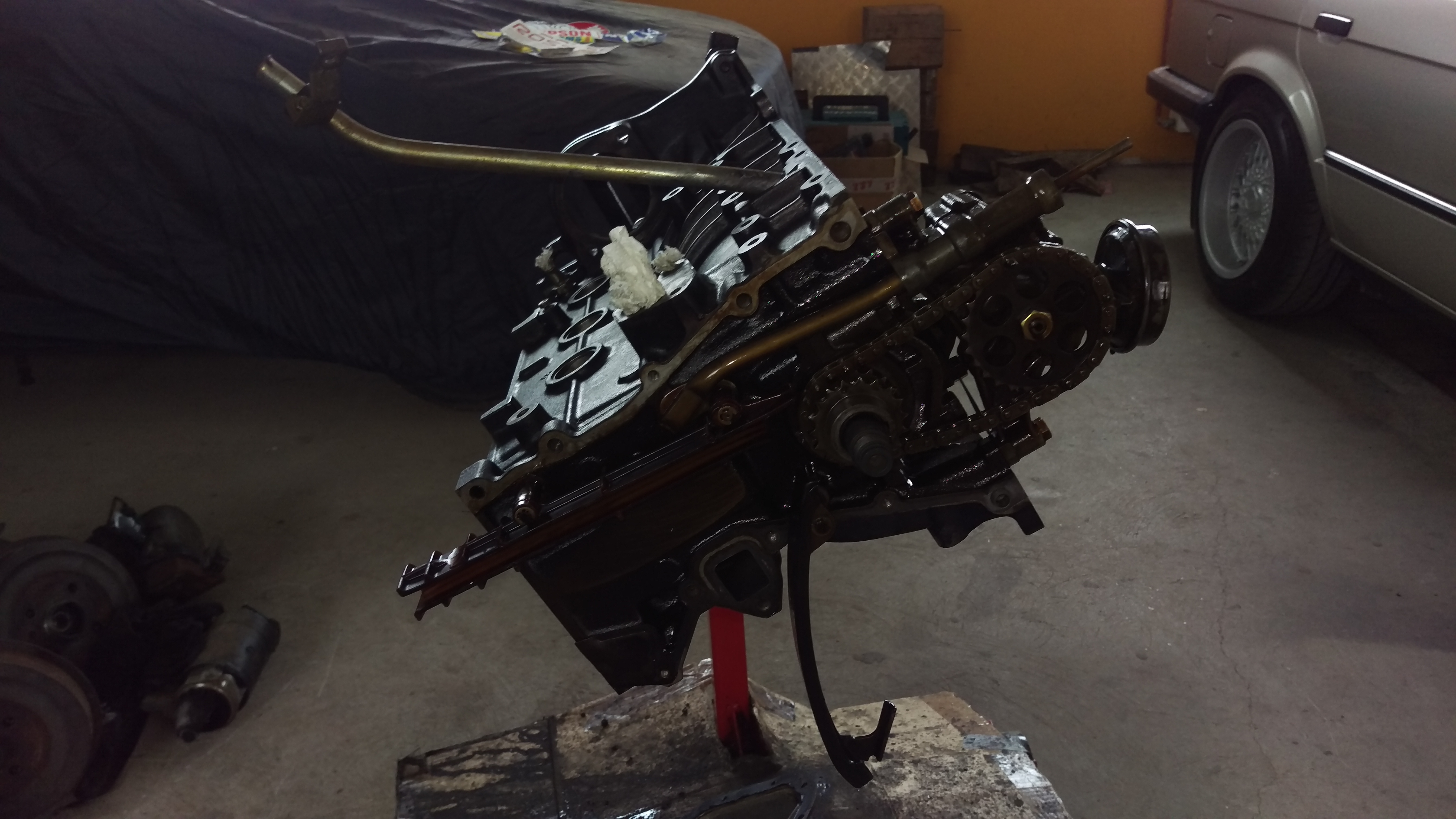

Očiščen menjalnik:
...še malo čiščenja in poliranja, pa se začne zlagat skupaj :)

...če sede pucaš menjalnik, ne more bit kdo ve kaj spucan...dejmo tole malo bolj podrgnit, da se sveti,ne pa samo na pol:)
MY
Čemu neki, če bom vosek gor našprical :-\ ...obstaja pa verjetno večja verjetnost, da se moj menjalnik zasveti, kot pa rob na tvojih feltnah :p :p :p

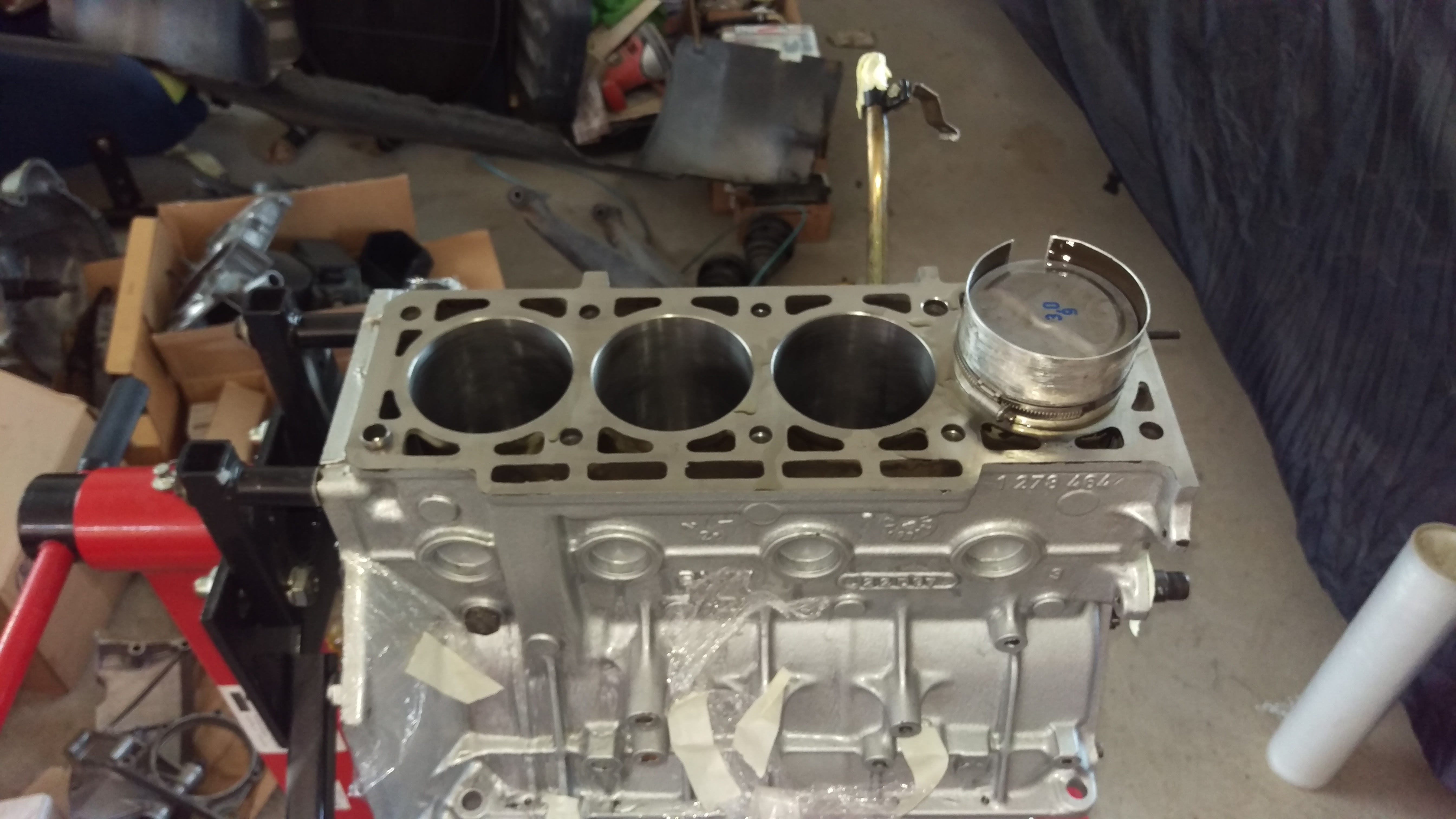

OdgovorNapisal/-a DulE30 » 12 Apr 2016, 12:38
Počasi se pa res premika...

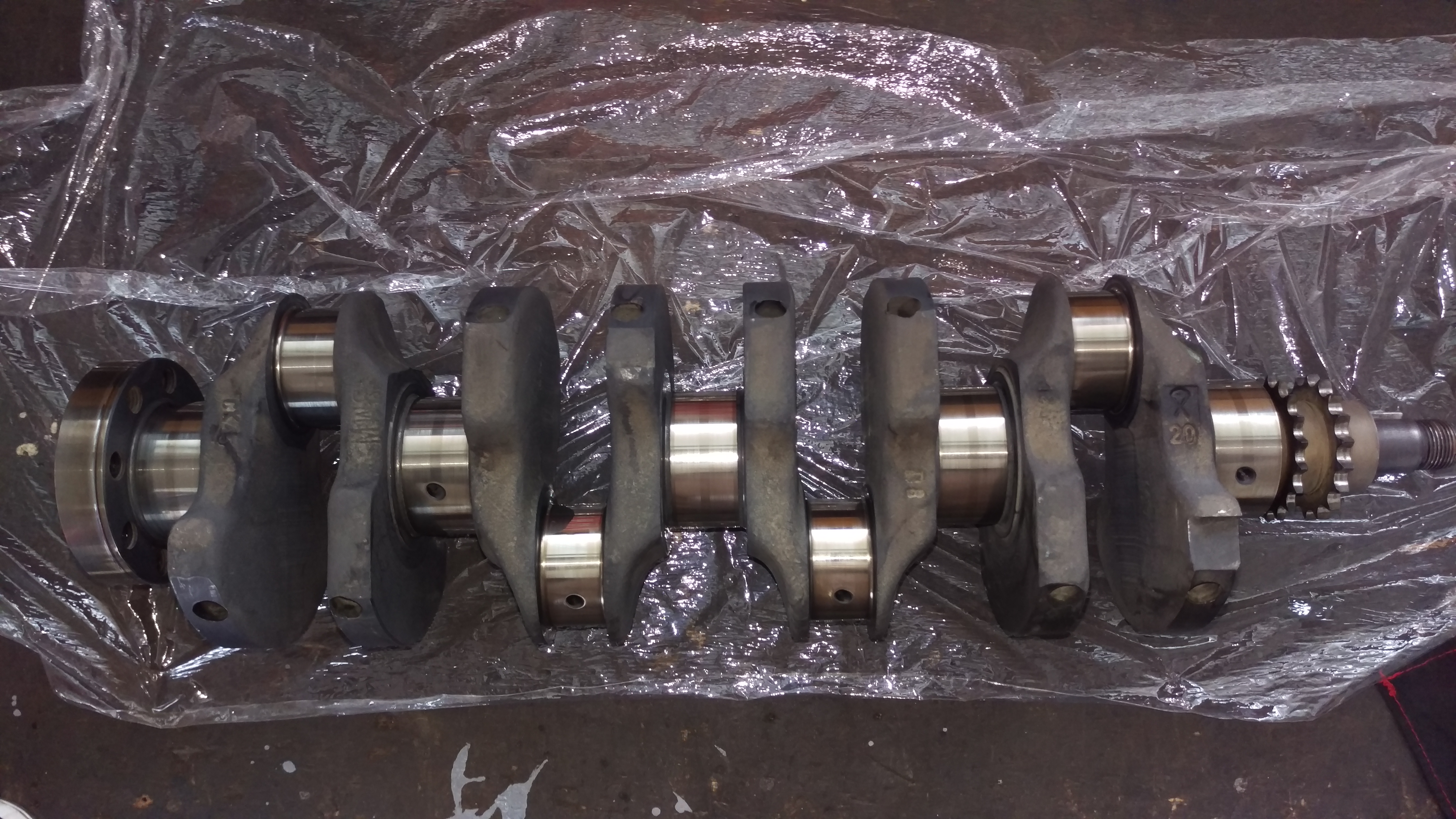

Glavna gred (m10b20)z prestavljenim zobnikom(b18):

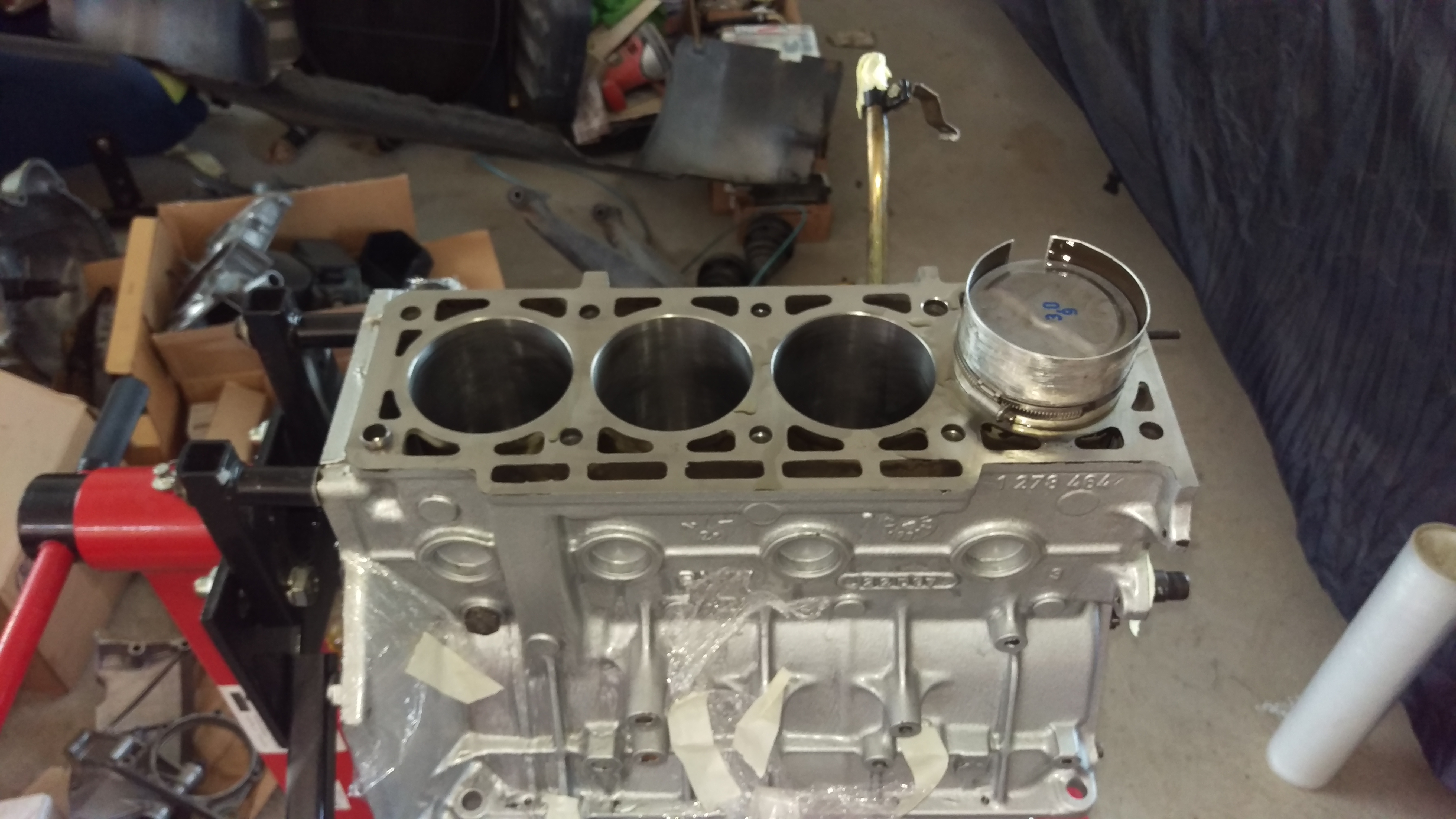

Prejšnji teden so bati "skočili" v blok :)

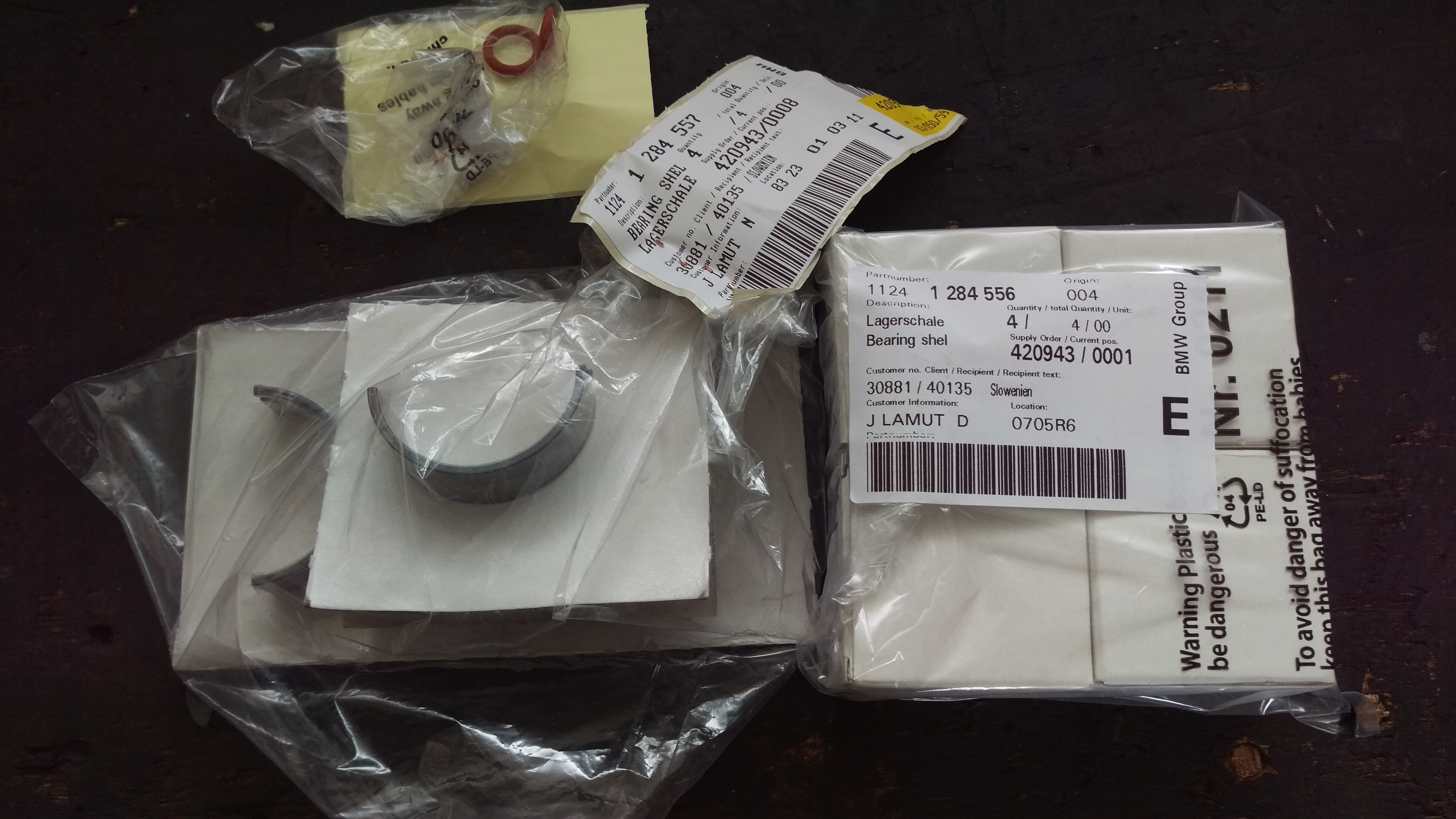

...na kar obrnemo glavno gred in zaslišimo nekakšno "klenkanje" ...diagnoza: glavna gred pobrušena (+0.75) ~x( sicer pa sem sam kriv, da sem slepo zaupal prodajalcu L-) (naj bi bila nedotaknjena).

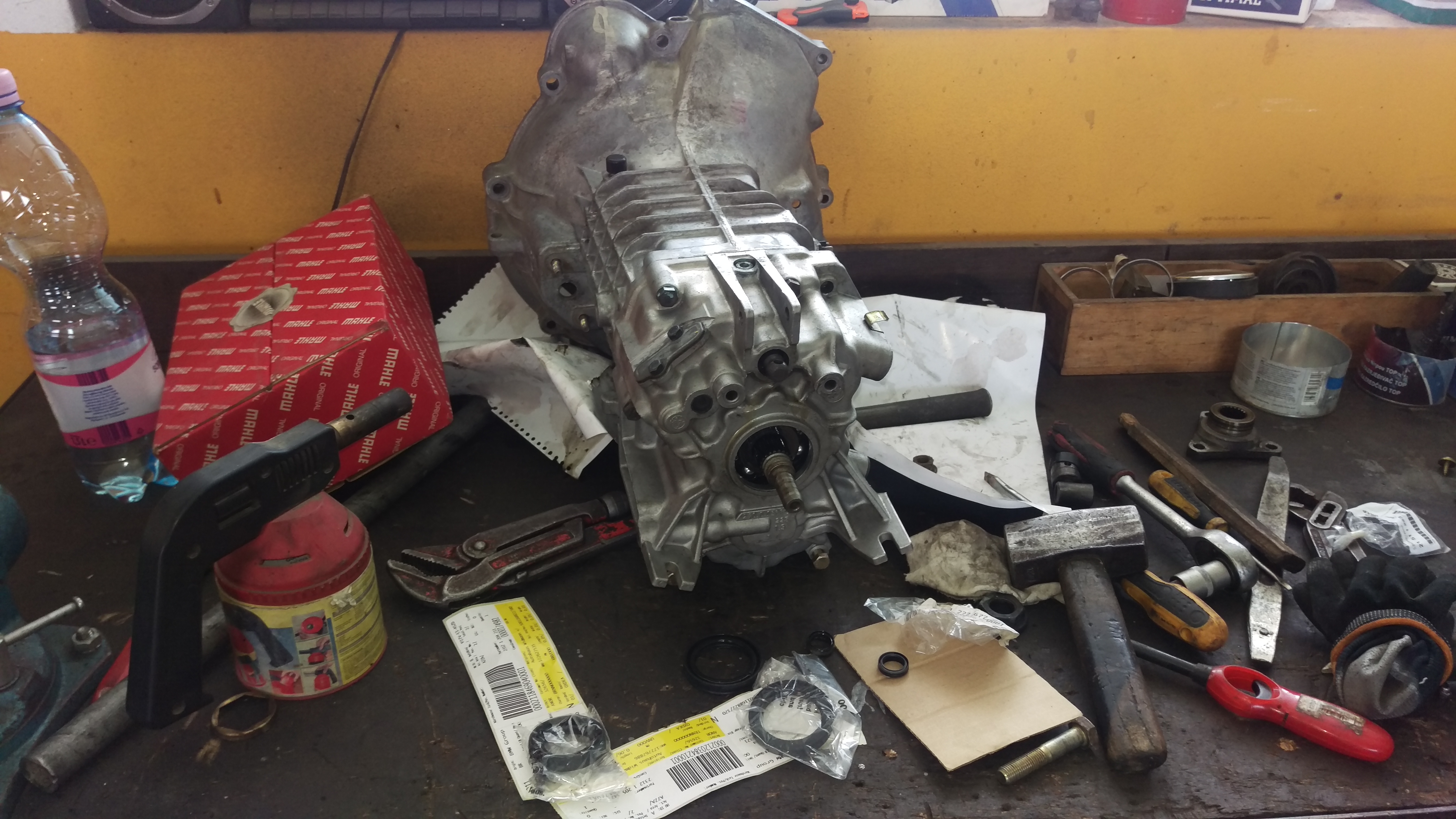

Tako ni bilo drugega kot nabavit nove ojnične ležaje...medtem ko se je čakalo nanje, so se pomenjali semeringi na menjalniku:
Nekaj se je čistilo/poliralo:
Končno prispeli :)
In tudi zamenjani:

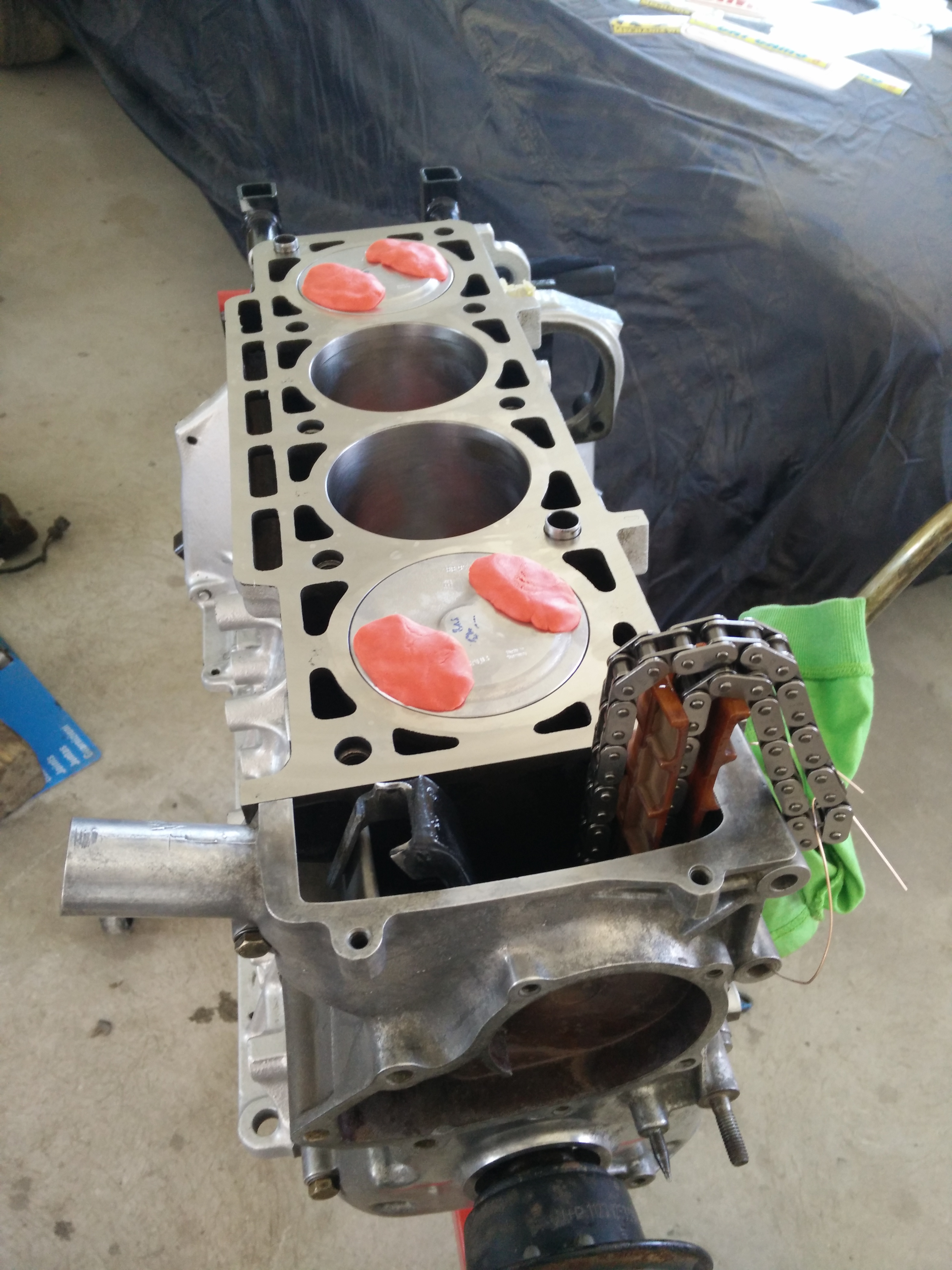

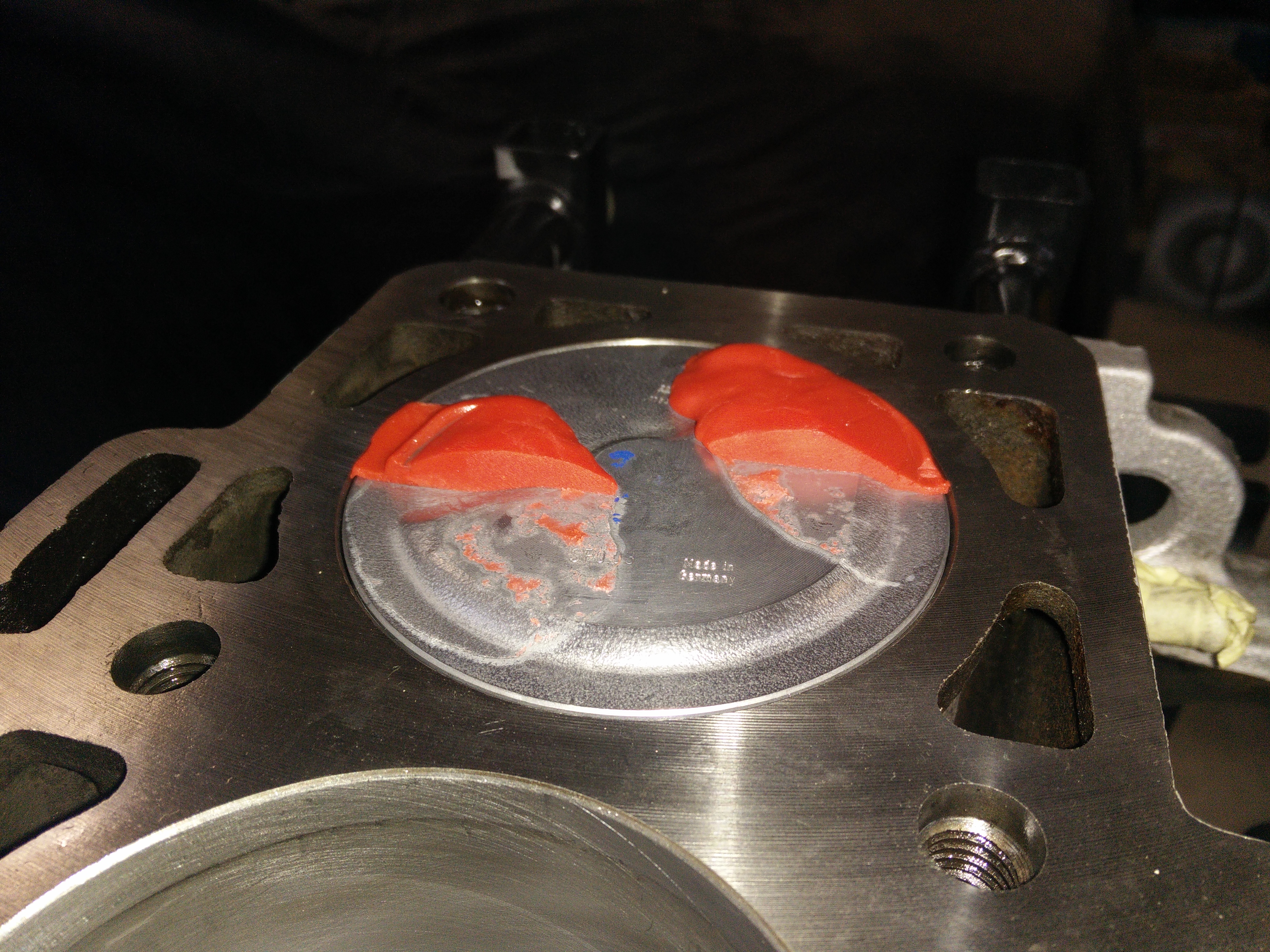

Naslednje dni, sem bolj slabo z časom, tako da sem strokovnemu vodji projekta, dal odprte roke za "igranje s plastelinom" :)

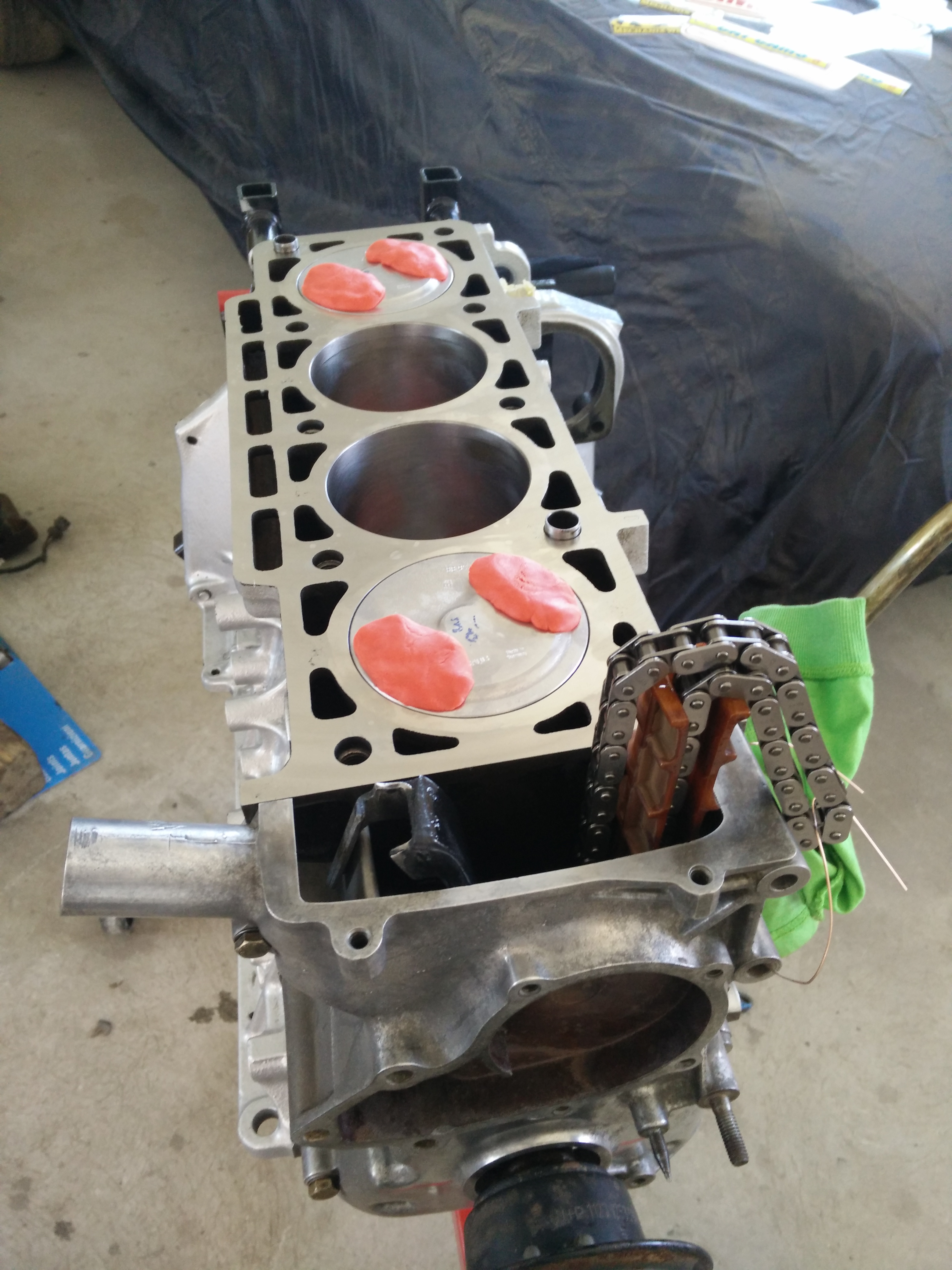

OdgovorNapisal/-a lancer » 12 Apr 2016, 23:15
Kot rečeno igranje z plastelinom :)
OdgovorNapisal/-a Ježek » 13 Apr 2016, 20:37
Zakaj pa je ta plastelin? :D
