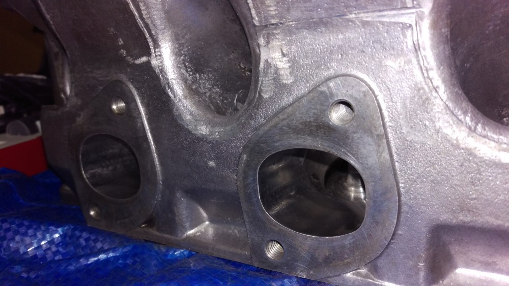

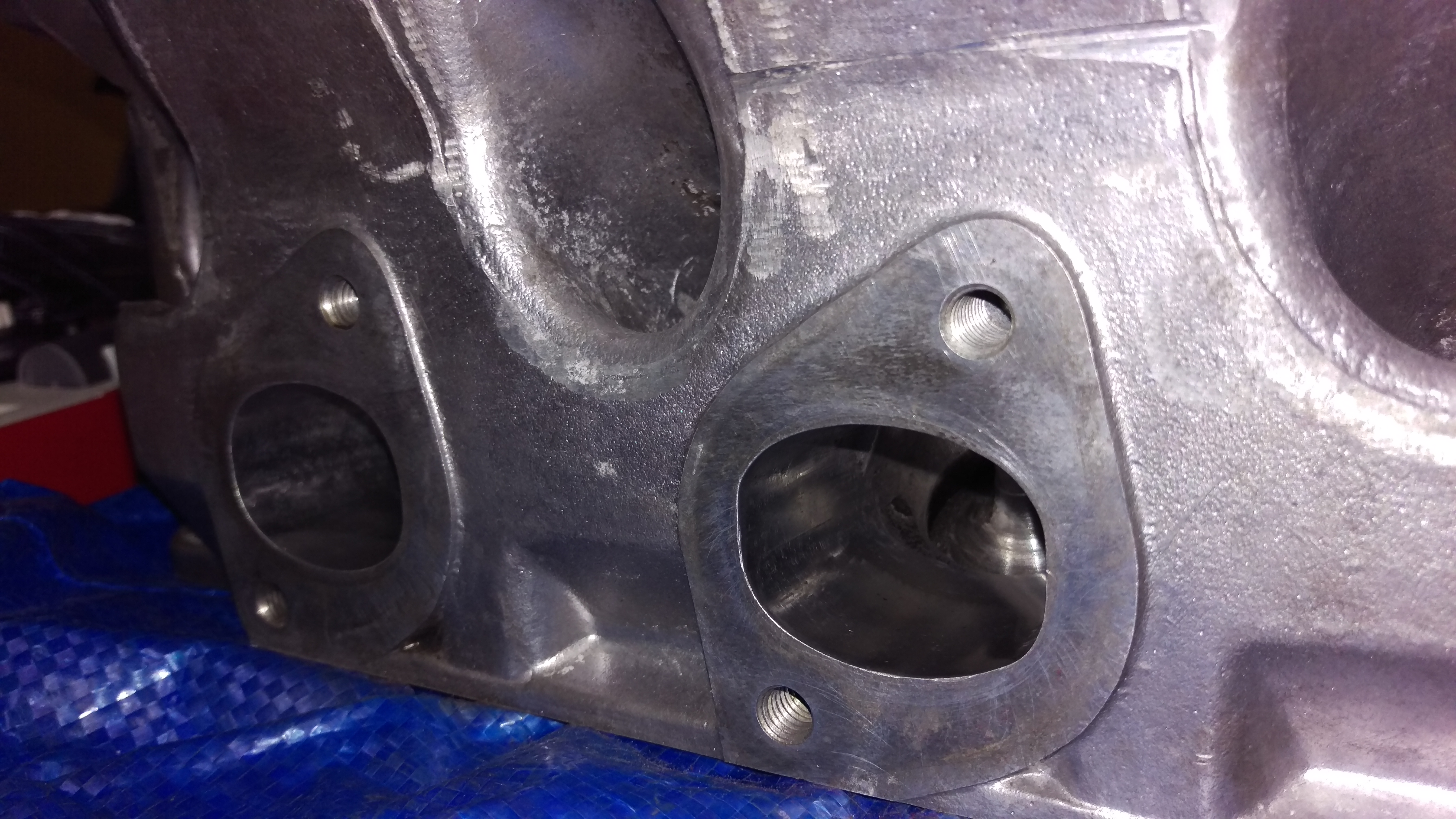

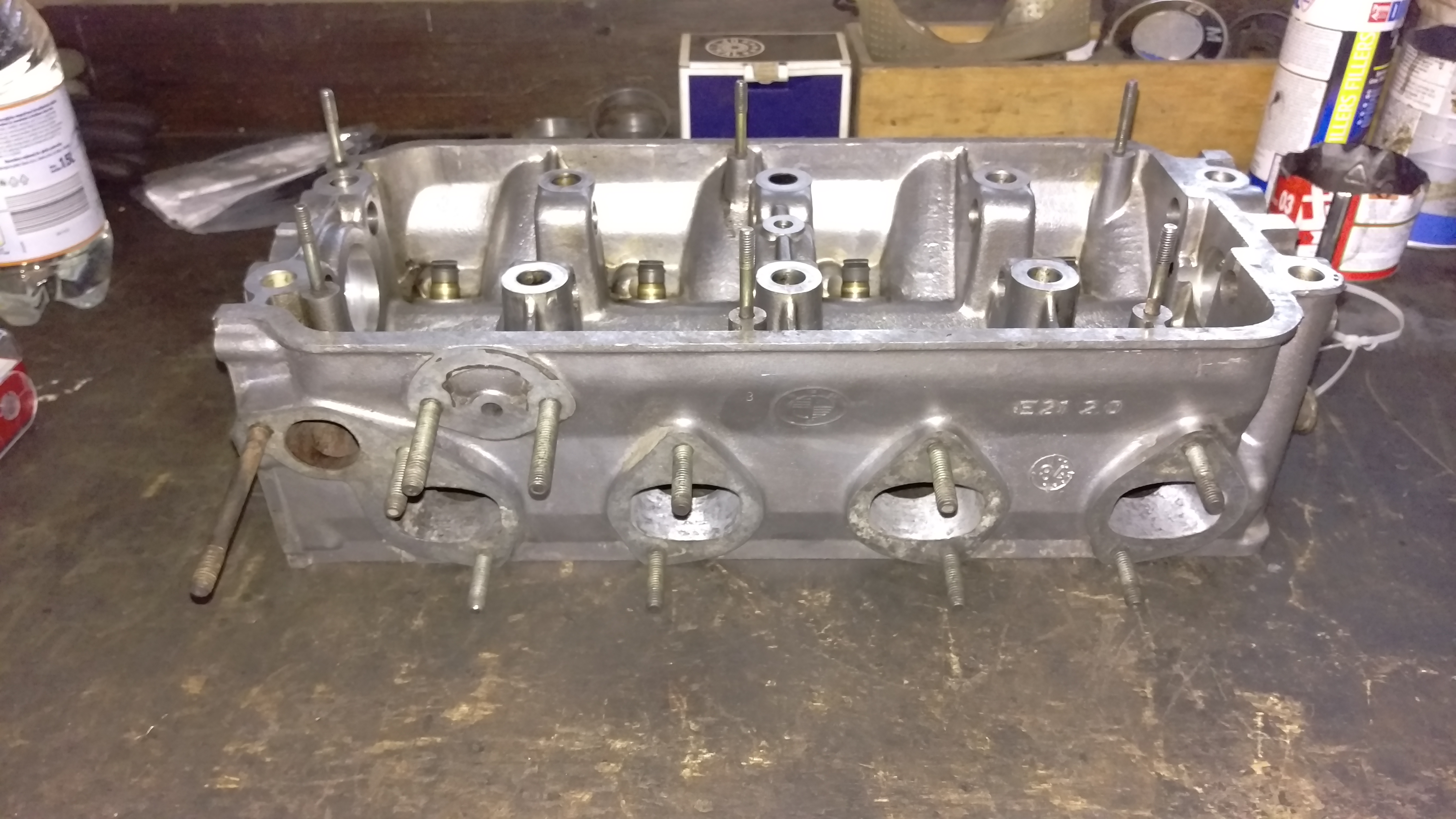

V "grobem" očiščena glava...
Naročeni še novi bati, obročki in ojnični ležaji, ko bo vse na kupu se pa začne razdirat...glede na vreme še ne mudi :p
OdgovorNapisal/-a DulE30 » 15 Feb 2016, 23:08

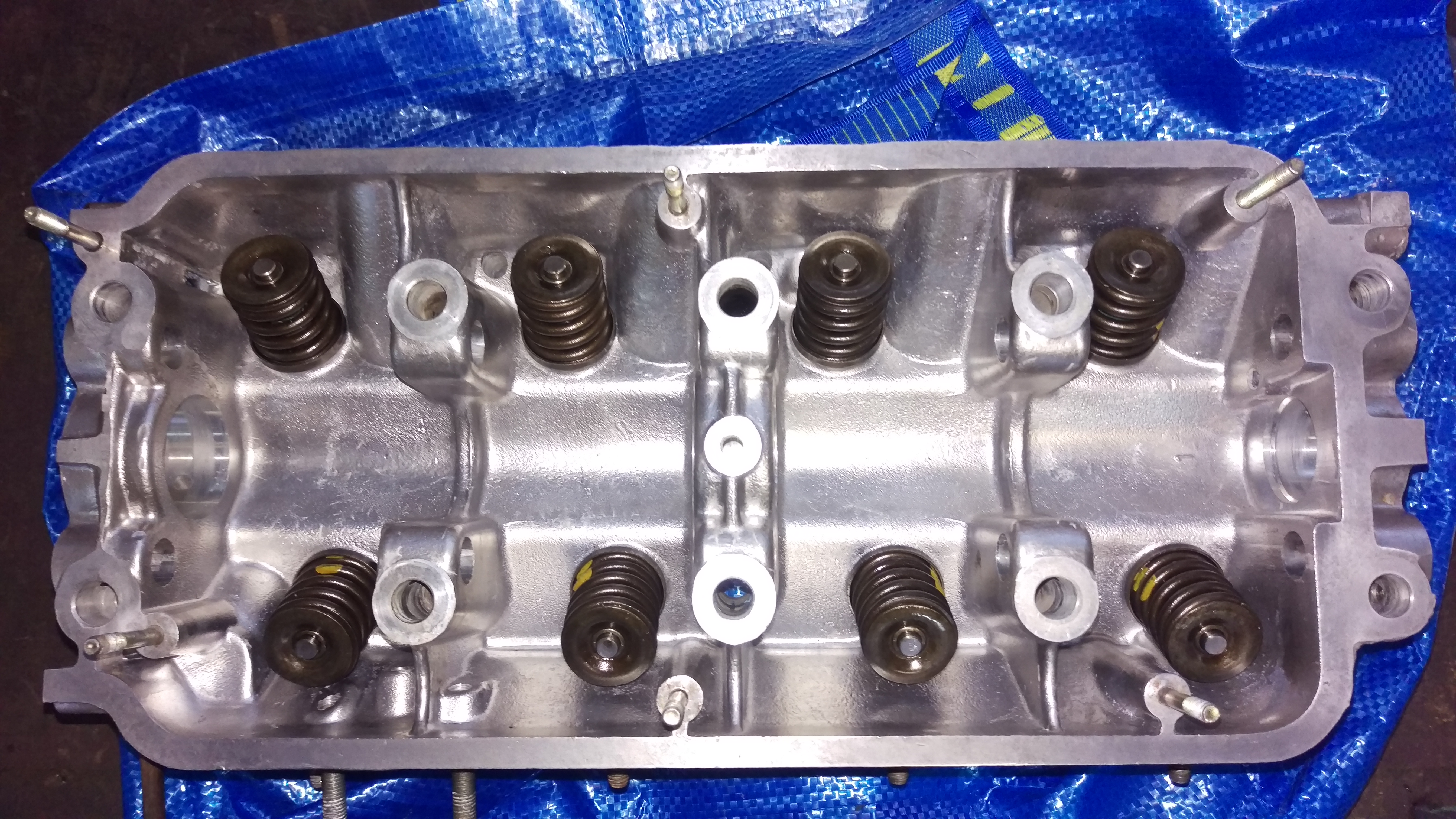

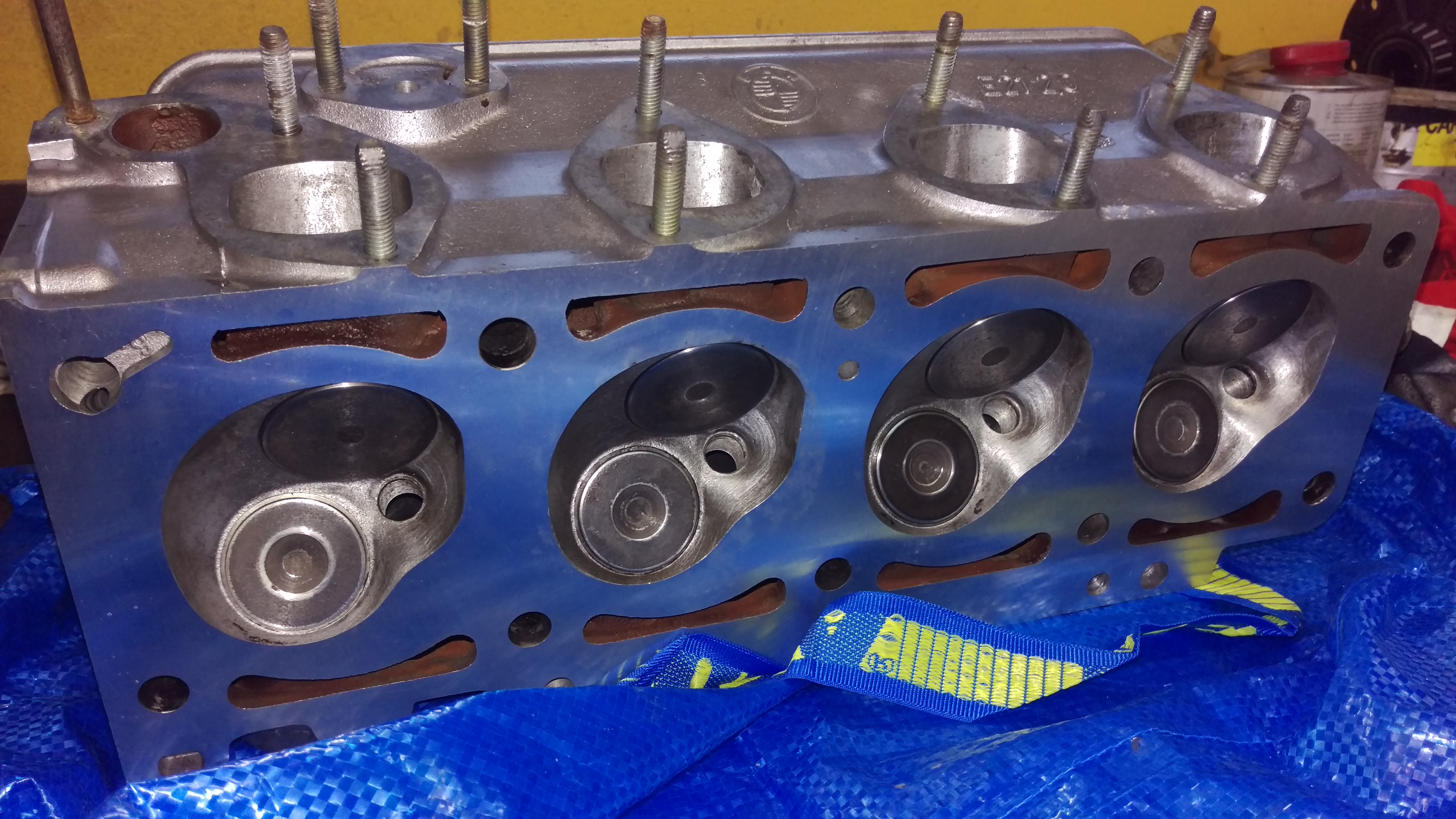

Tefloni zamenjani, glava očiščena:
...pobrušena
...začelo se polirat

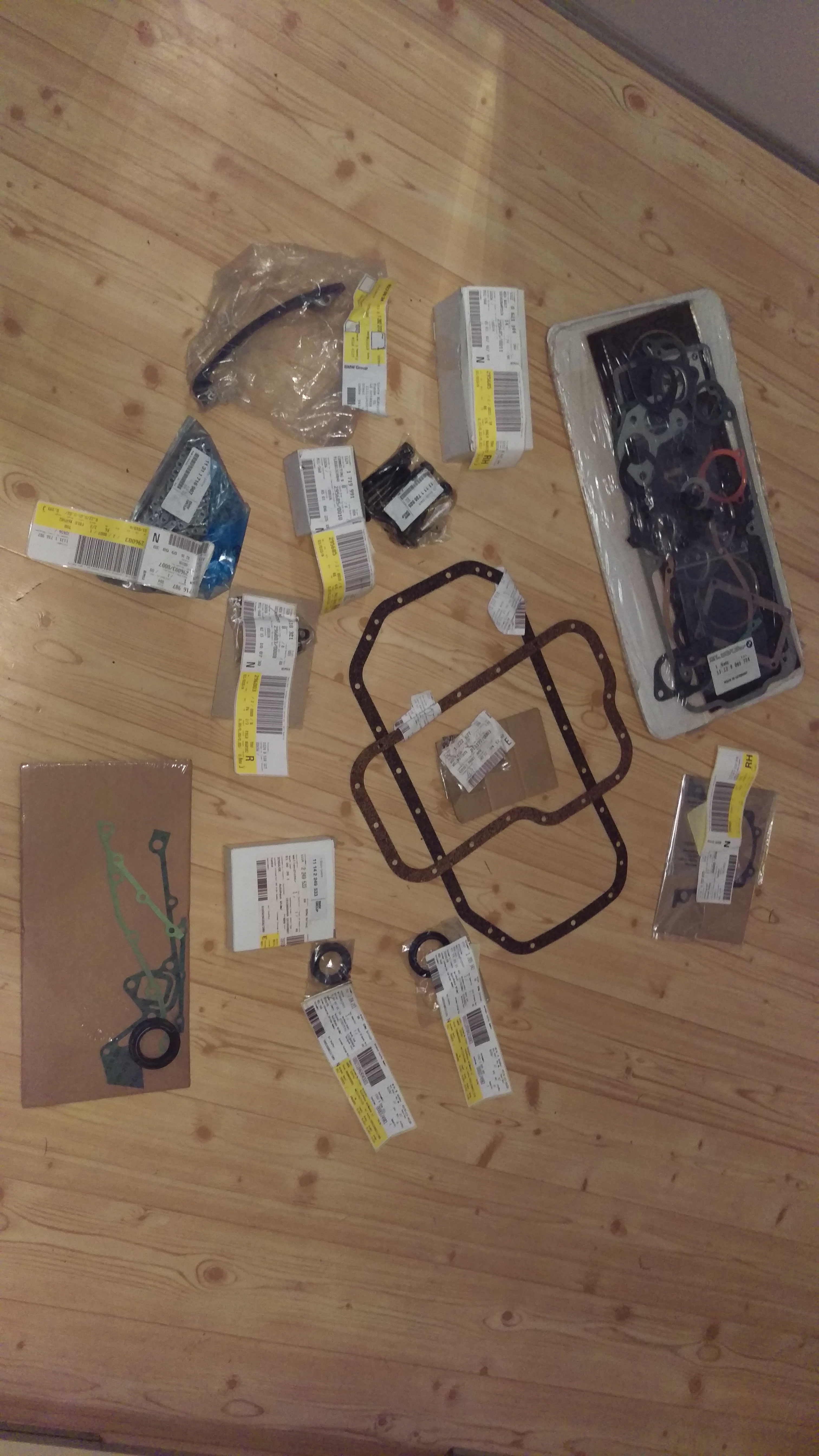

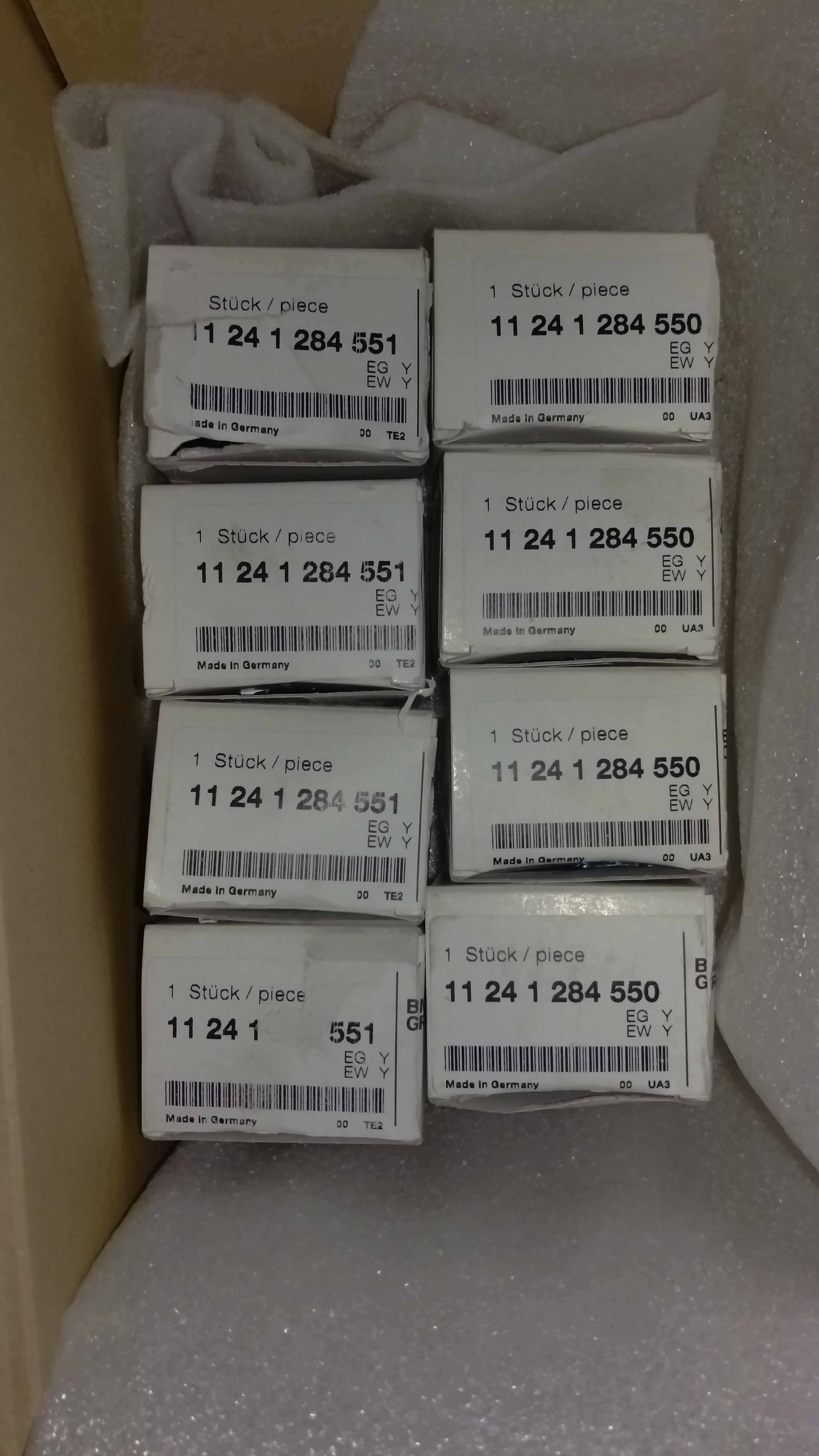

...še en manjši paket je prispel...
Na žalost pa se še vedno ni našlo batov z izboklino, kajti tej ki jih imam na razpolago so ravni in nebi bilo željene kompresije :|
Z strani pooblaščenega servisa, so nedobavljivi, prav tako z zastopnika za Mahle,Bmw classic-a, Taposa, pri Avtodoc-u že plačani, nato obveščen da jih ni X( Poizkusil tudi iz Avstralije(Precision) neresni:oddal naročilo, brez feedbacka, eBay nič, čakam še odgovor zastopnika za Kolbenschmidt in lokalnega prodajalca, preverit moram še buycarparts.co.uk, da ne bo, ko plačam nedobavljivo.če ima kdo kako idejo je dobrodošla ;)
Ne smejo pa bit bati za 121 glavo, slednjih je precej na voljo 8-| ...Ireland ingeniring, je zadnja opcija, ker predolgo traja...Wiseco pa ima narejene samo za 121 glavo...

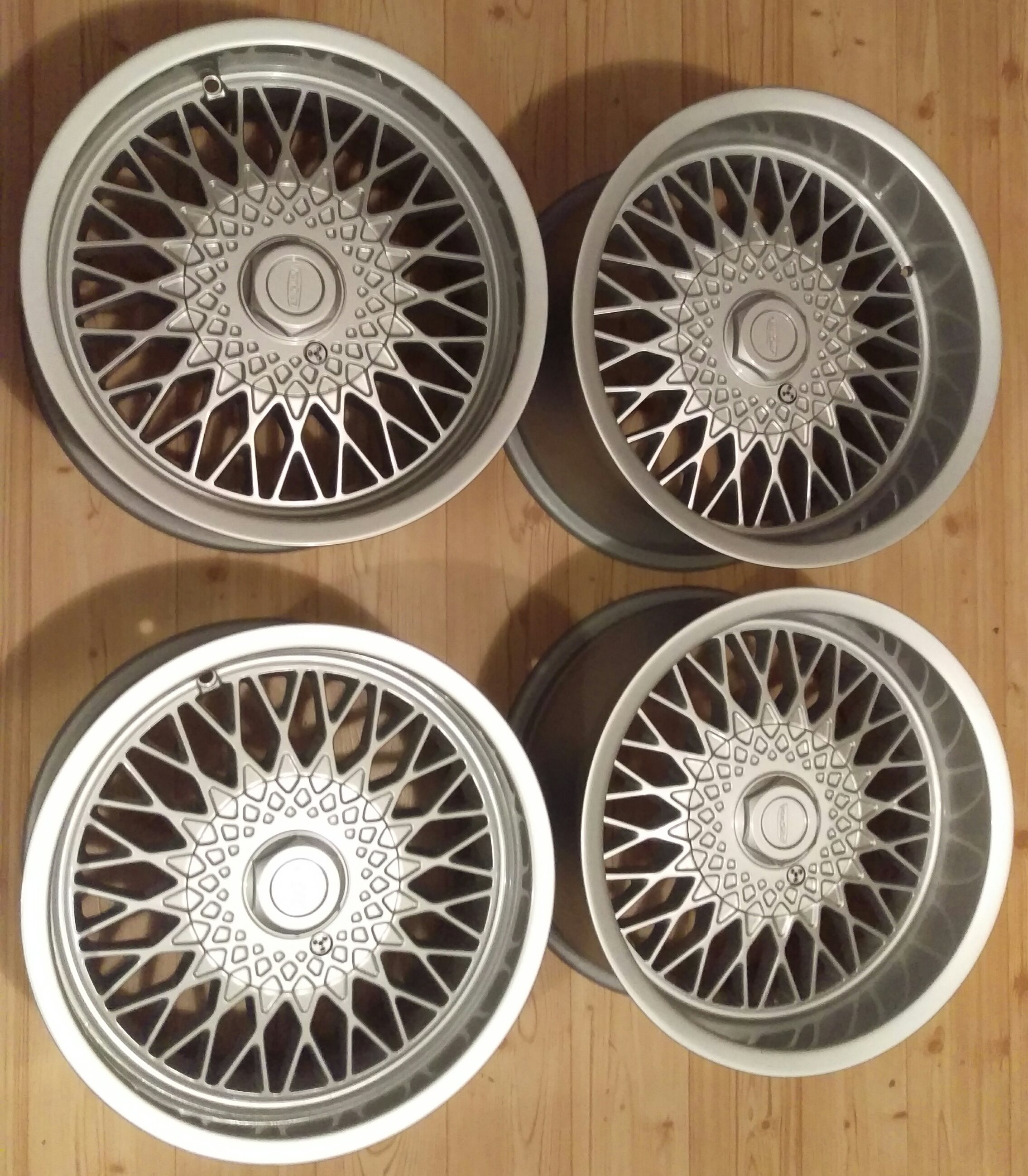

OdgovorNapisal/-a DulE30 » 02 Mar 2016, 22:35
Hvala :) kljub "izboljšavam" mora ostat original oz. v duhu časa :p

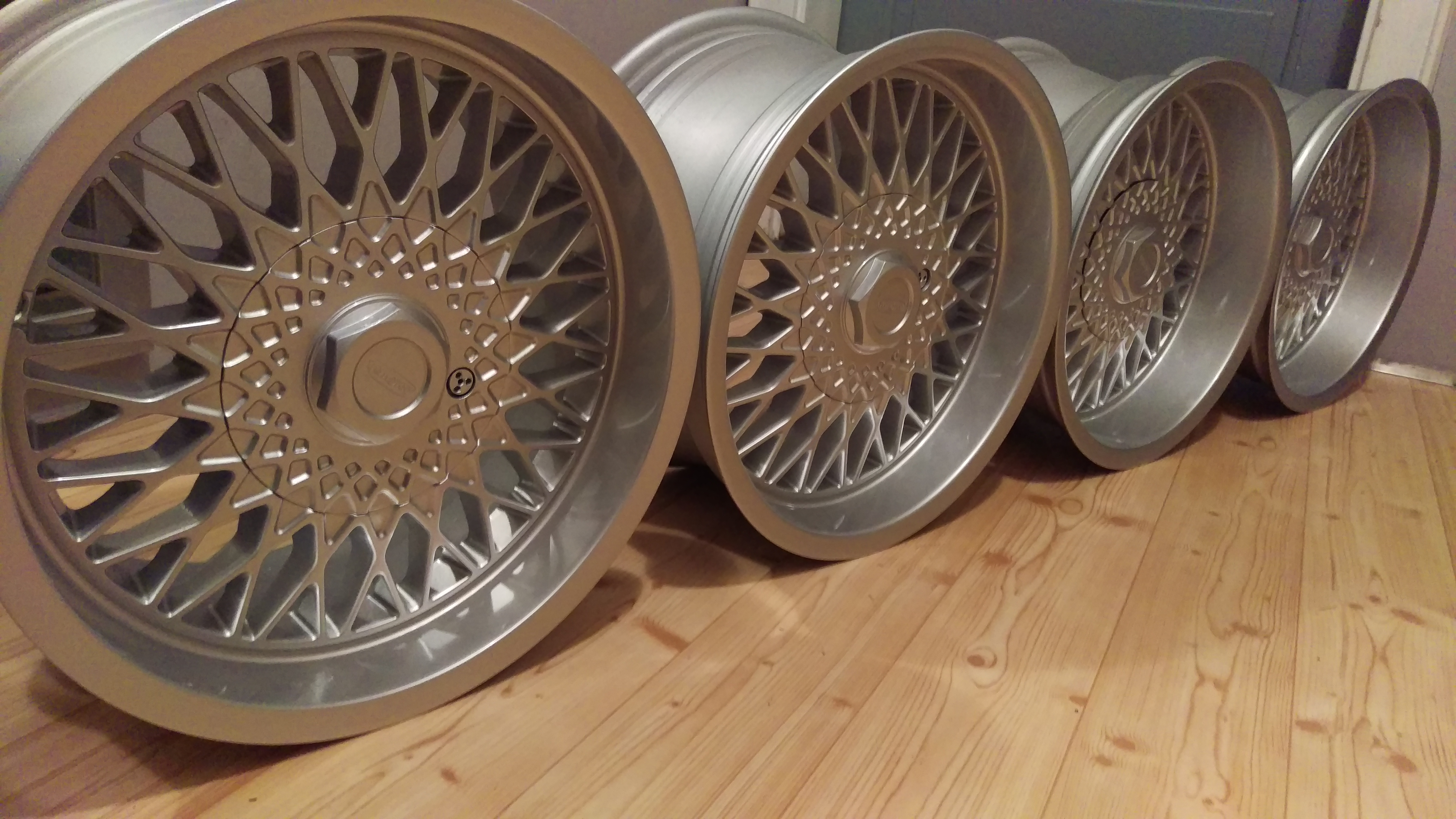

So tole ja tvoje bivše feltne :) prejšnji lastnik, je zadaj "zvišal" et tako, da so lepo pod robom :D spredaj pa moram dat tanjši distančnik(se morda spomniš debeline svojih?), sicer zna v "hudem" ovinku :D podrgnit, sicer sem se malo že zapeljal, tud po ležečkotih in ni nič drsal :D
Hvala za ponujeno pomoč :) ,sem kar z mal bolj finimi "špicangami" dol in gor dal vijake, tko da so zdj del obvezne opreme ;)
