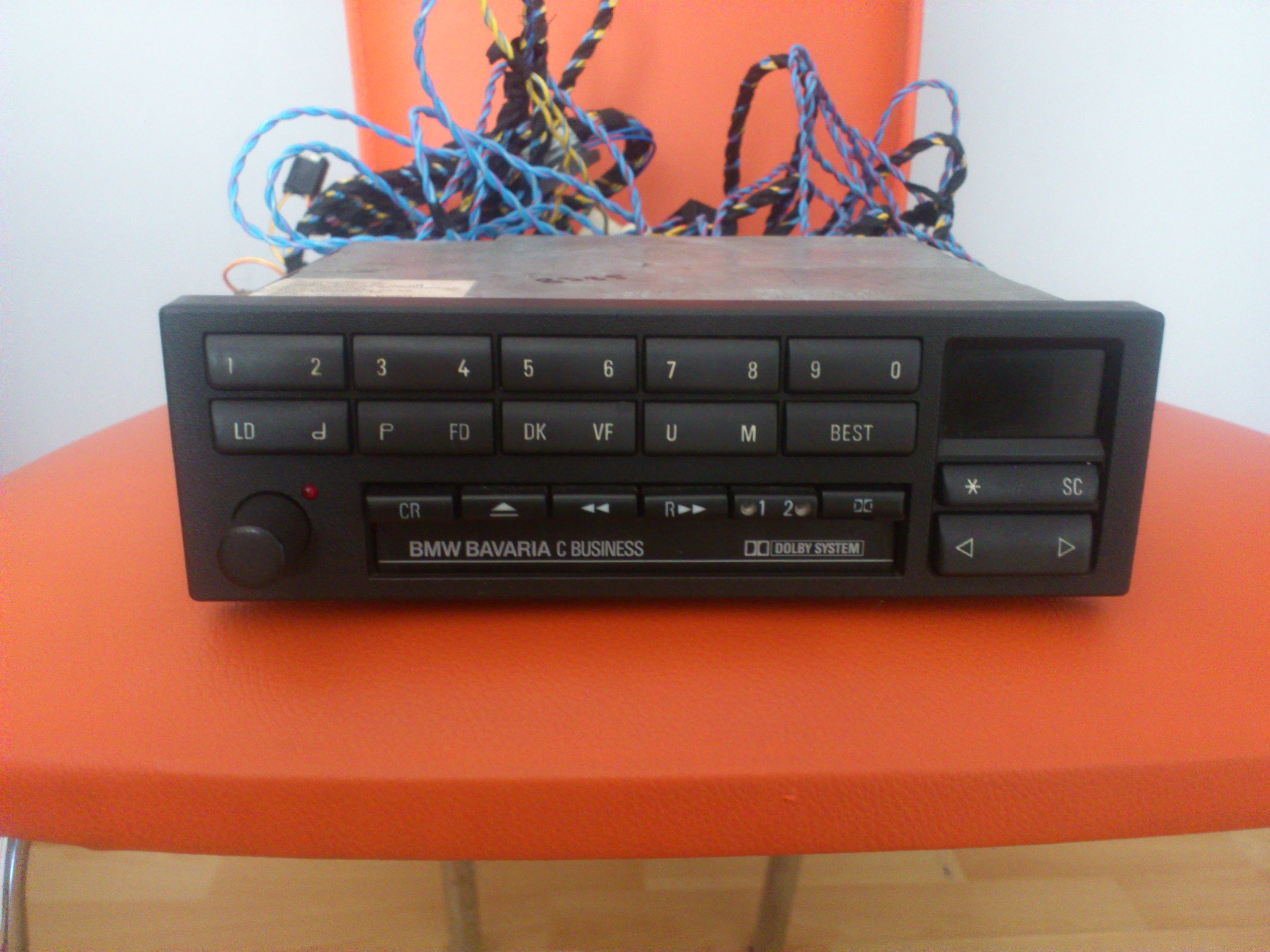

OdgovorNapisal/-a DulE30 » 21 Sep 2015, 12:33

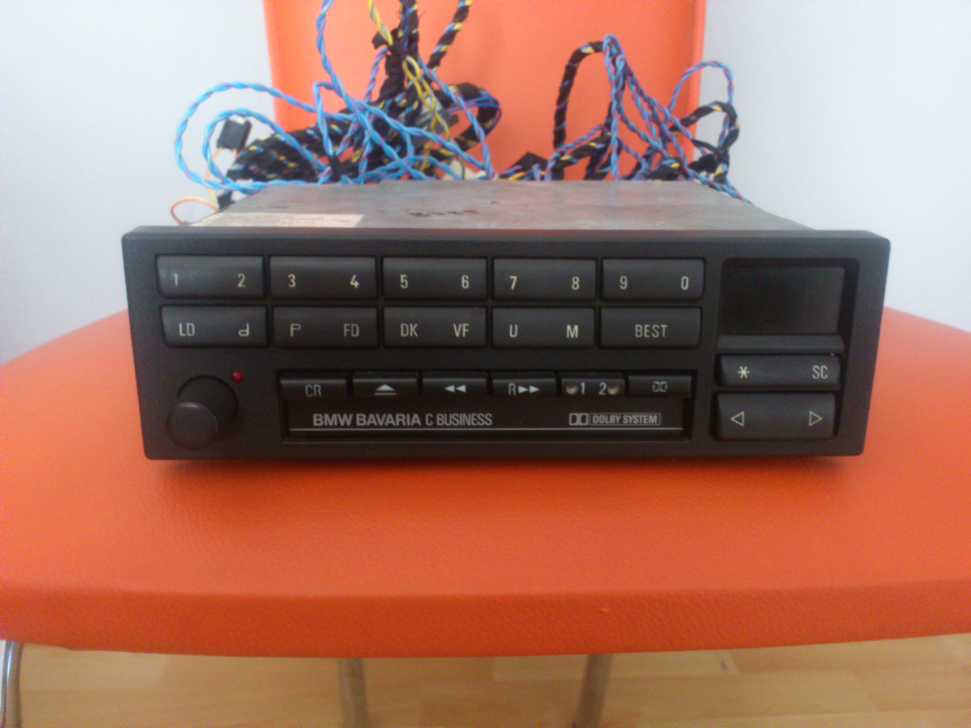

Nov bonbonček je doma :)
Bavaria C Buisiness z original inštalacijo za e30, tako da bo sedaj vsak zvočnik vezan na svoj izhod B-)

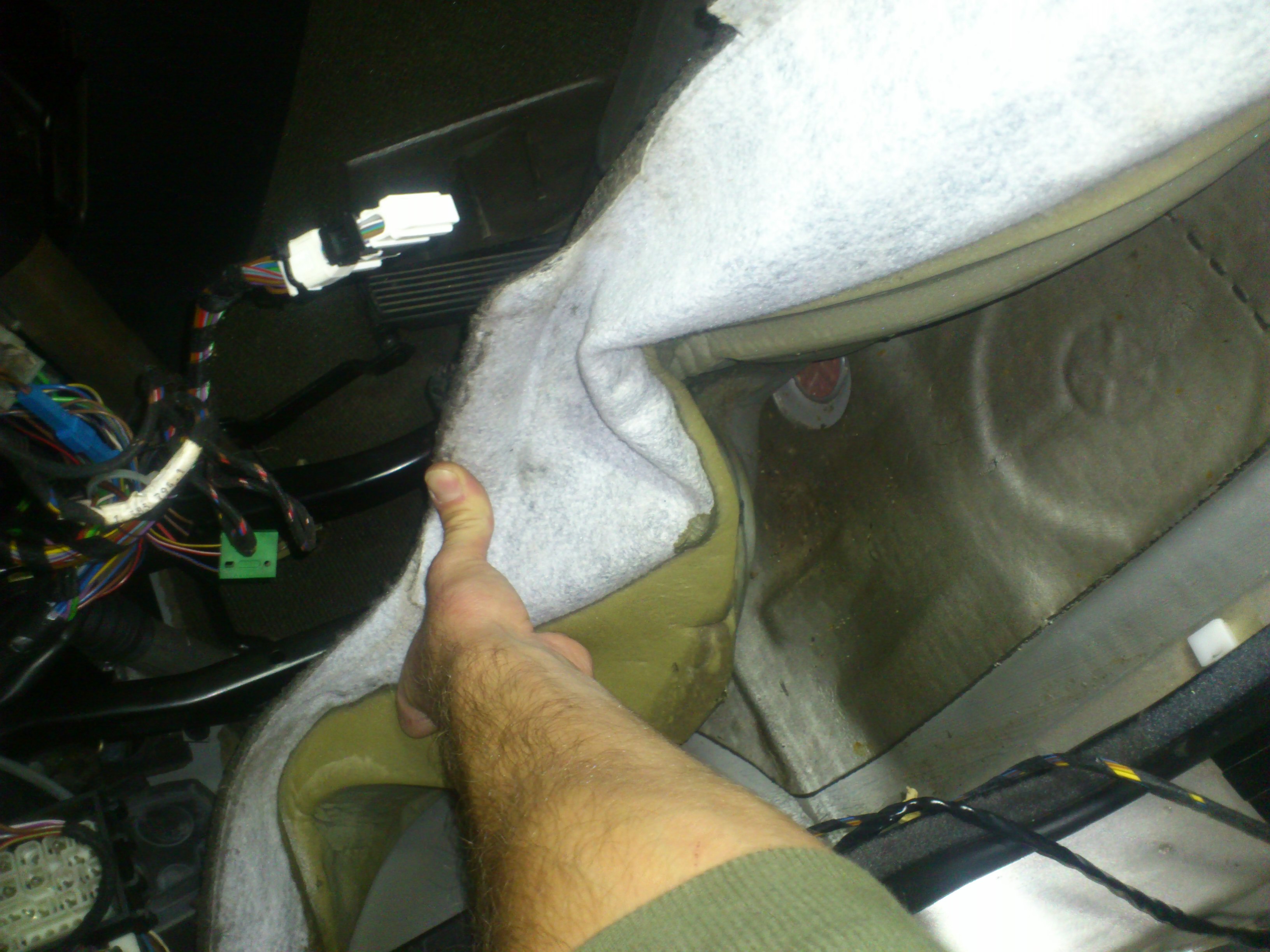

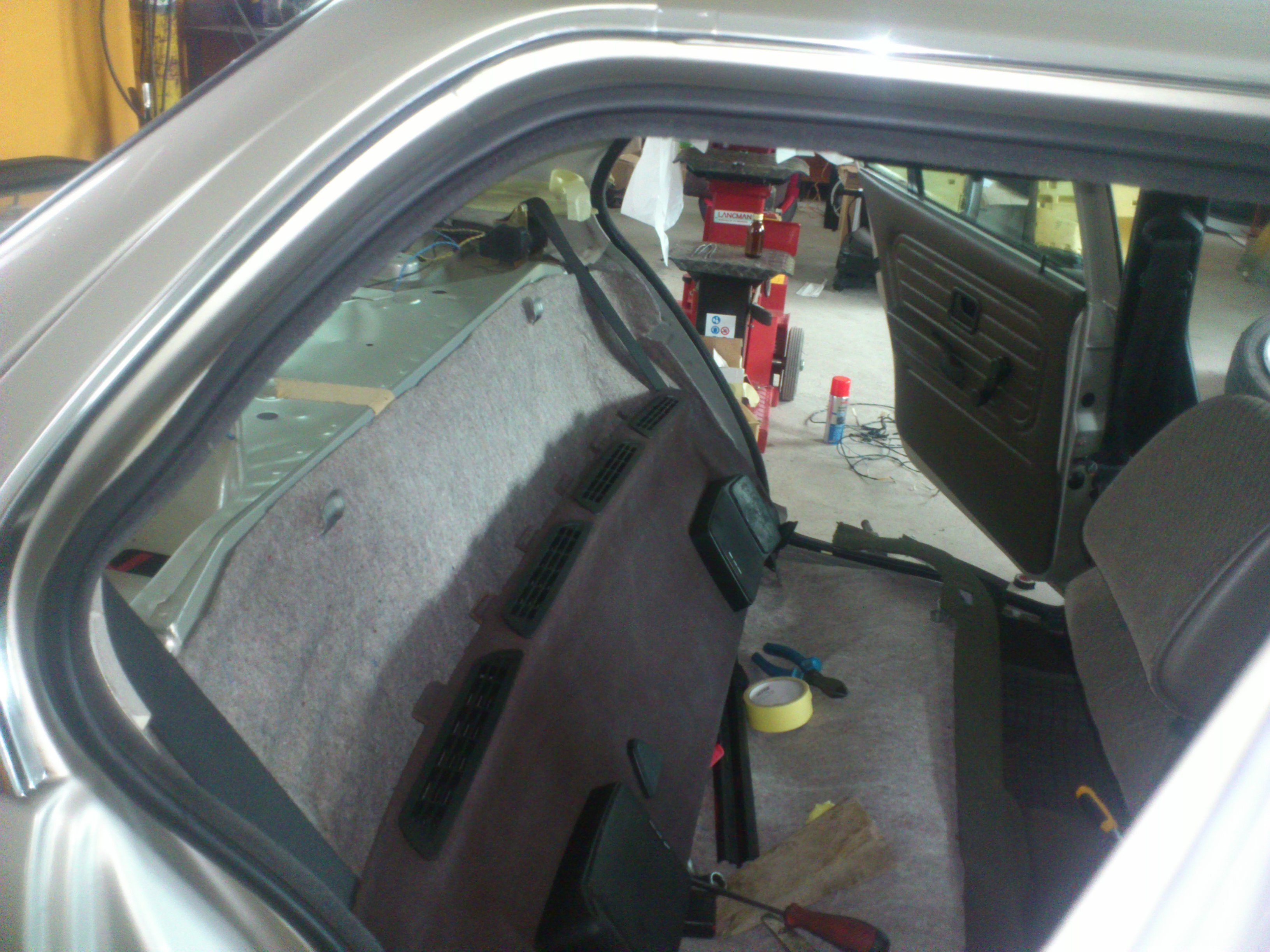

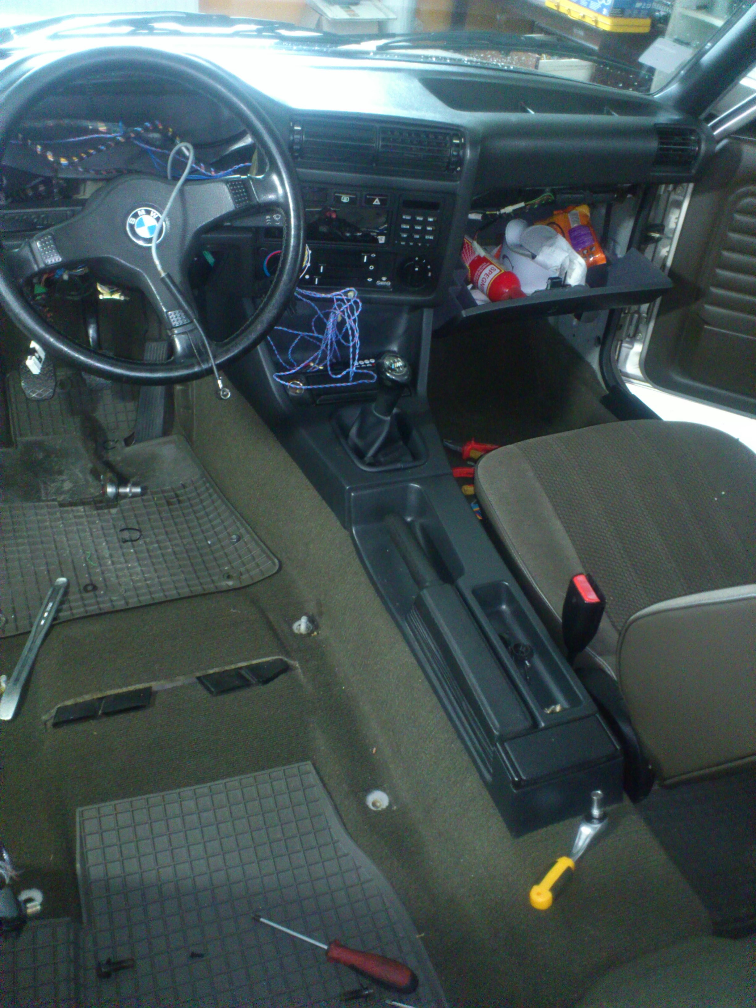

OdgovorNapisal/-a DulE30 » 03 Okt 2015, 14:48
Solata pospravljena z lancerjevo pomočjo...
...prvič se je tudi prevzdignil tepih na enem od kritičnih mest, brez neprijetnih presenečenj :)

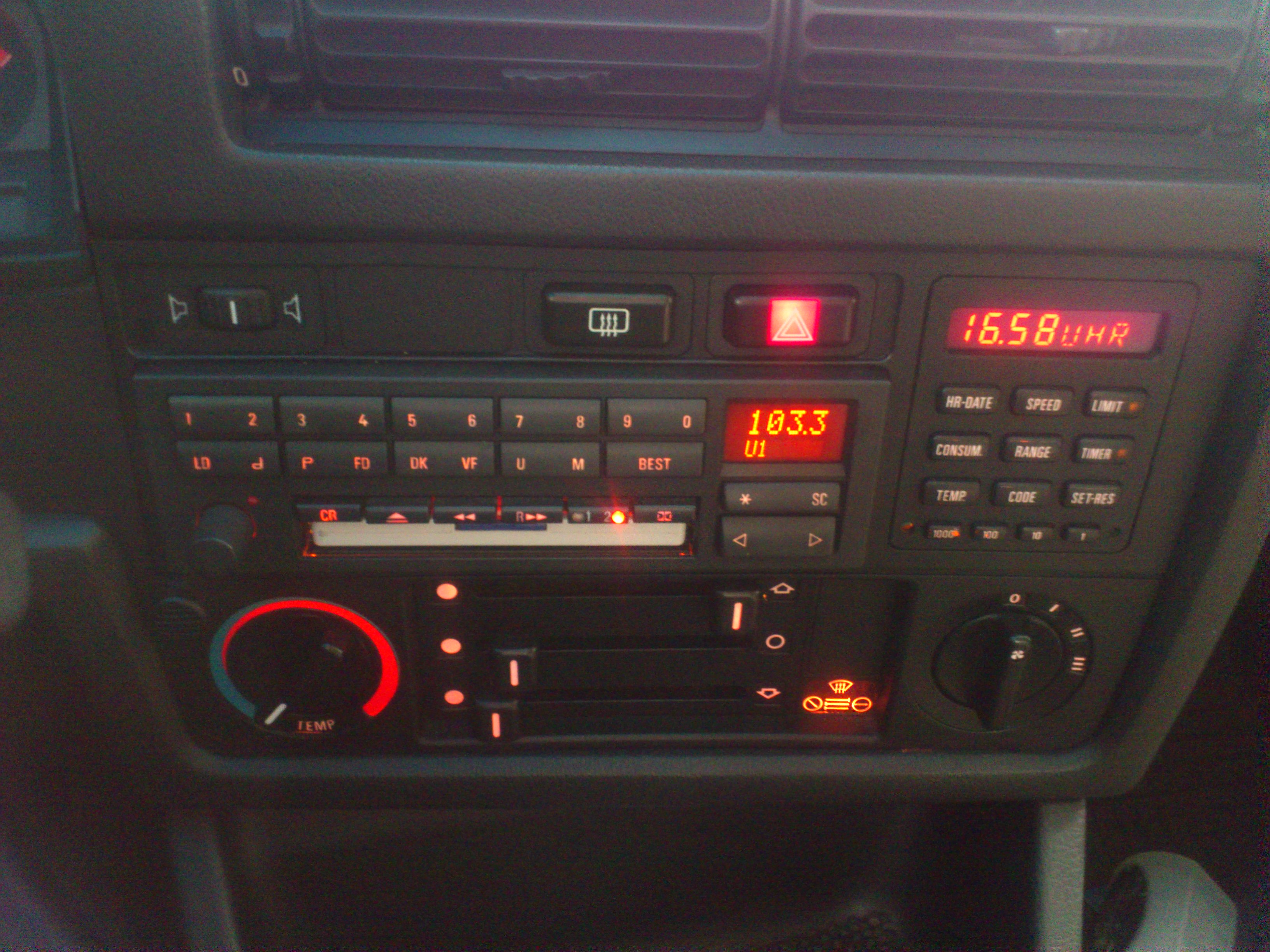

Done B-)
Zvočniki so sedaj vezani vsak na svoj izhod,dodatno so se zvezali tweeterji, orignalne 13ke(spredaj) pa so zamenjane z malce močnejšimi iz e39, ki so bili ravno pri roki :)

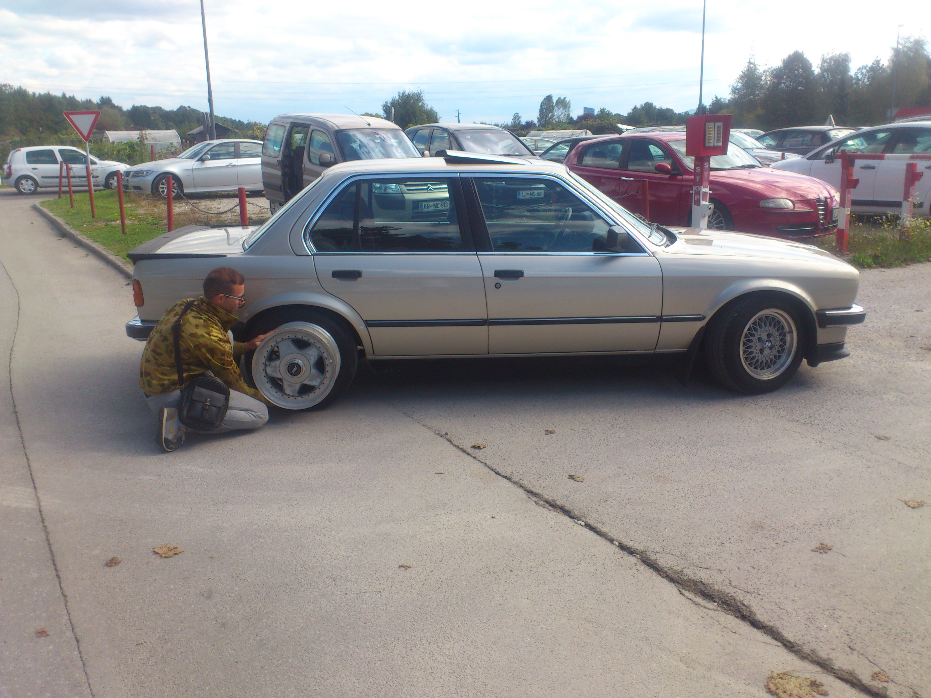

Vmes so se še pomerjala platišča ;;)

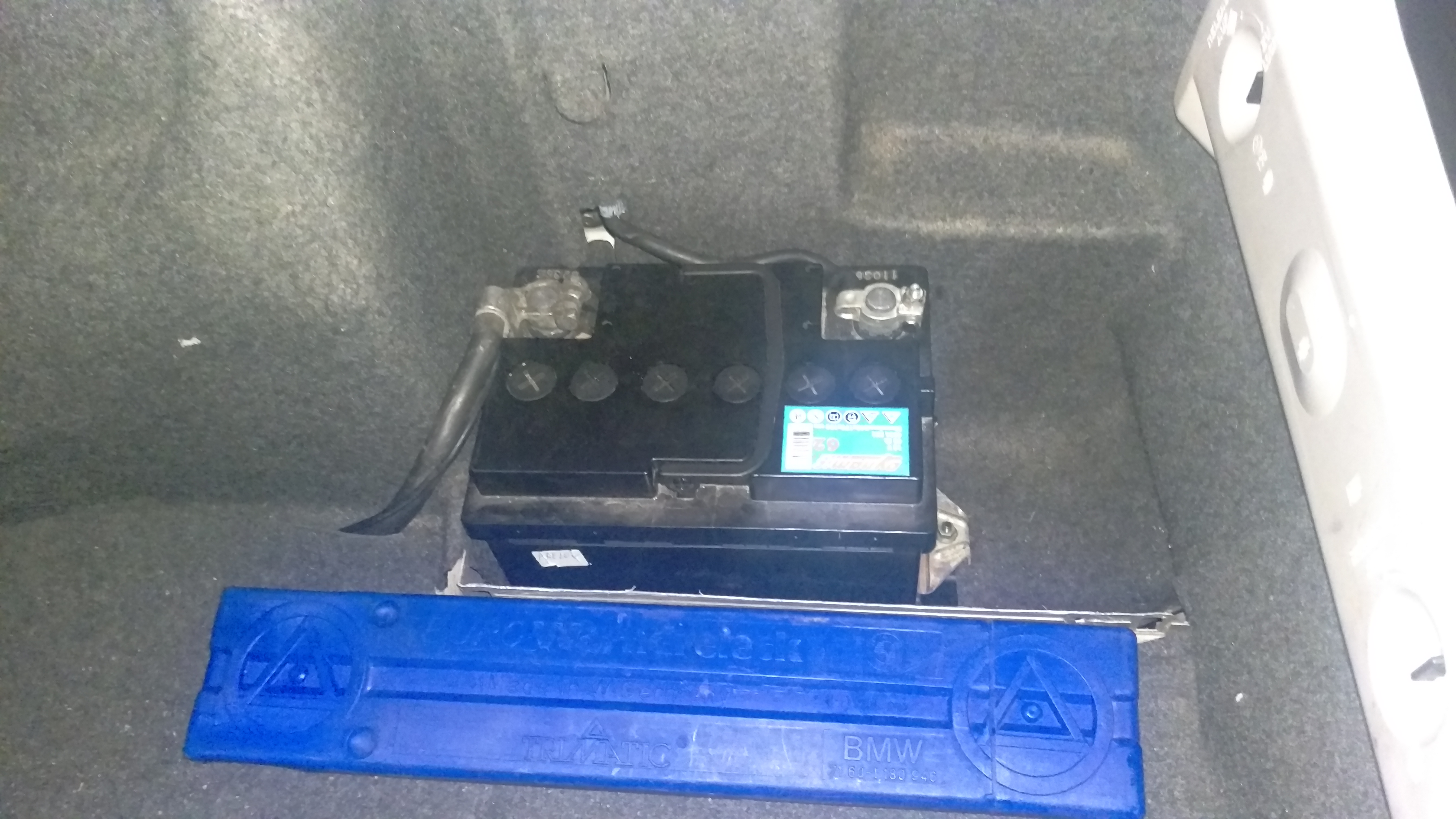

Tako da akumulator je po novem v "gepeku" :)

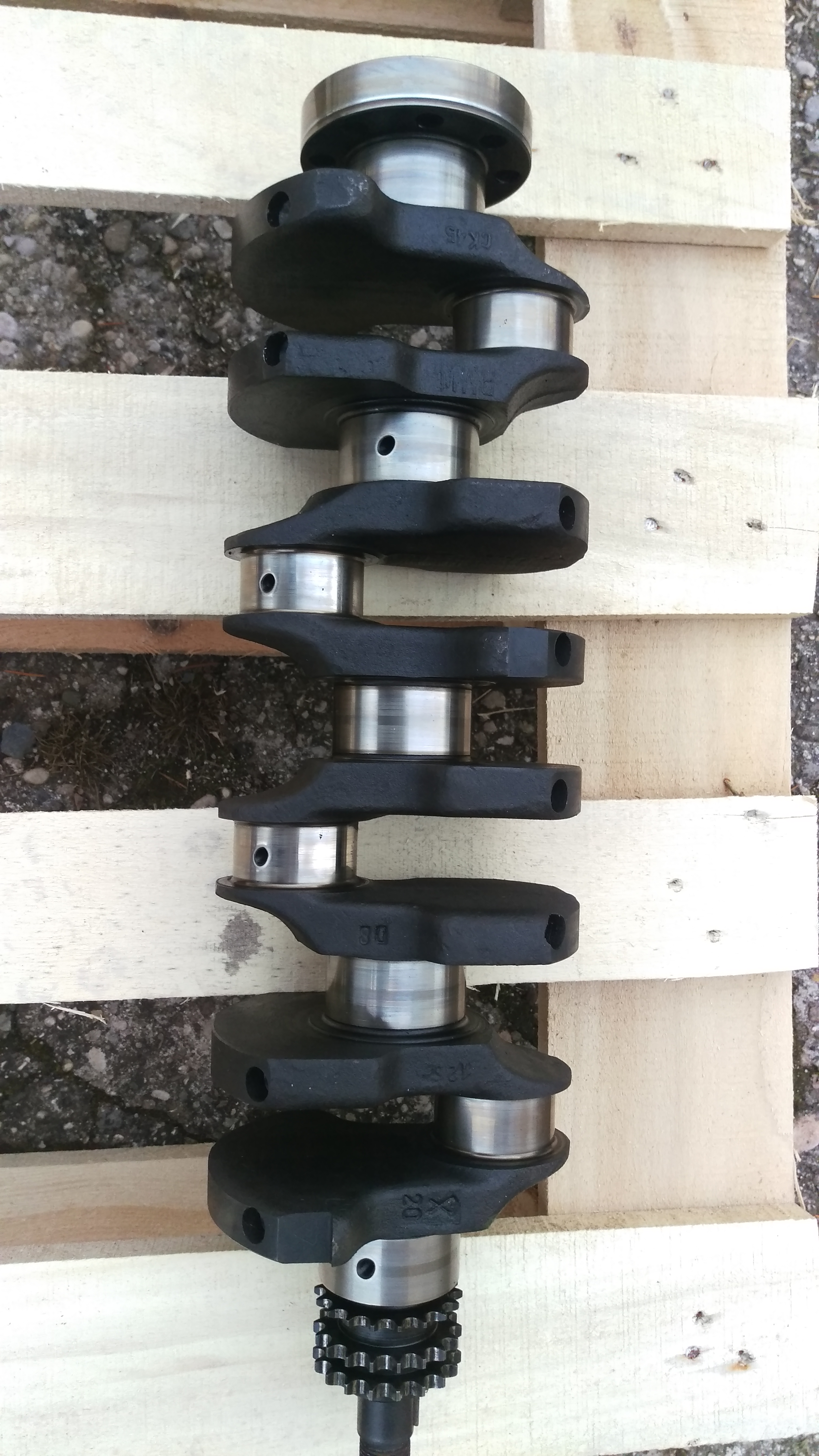

Sicer pa so trenutni plani samo vse skupaj zložit in ob tem seveda pomenjat vodno pumpo, batne obročke, teflone, verigo, vsa tesnila semeringe na motorju in menjalniku.
Glava se bo malenkost znižala, ventili spolirali, blok se bo "pohonal"(ostane moj) saj sem ravno danes opazil med čiščenjem batov, da so 89,22(+0,25)mm.

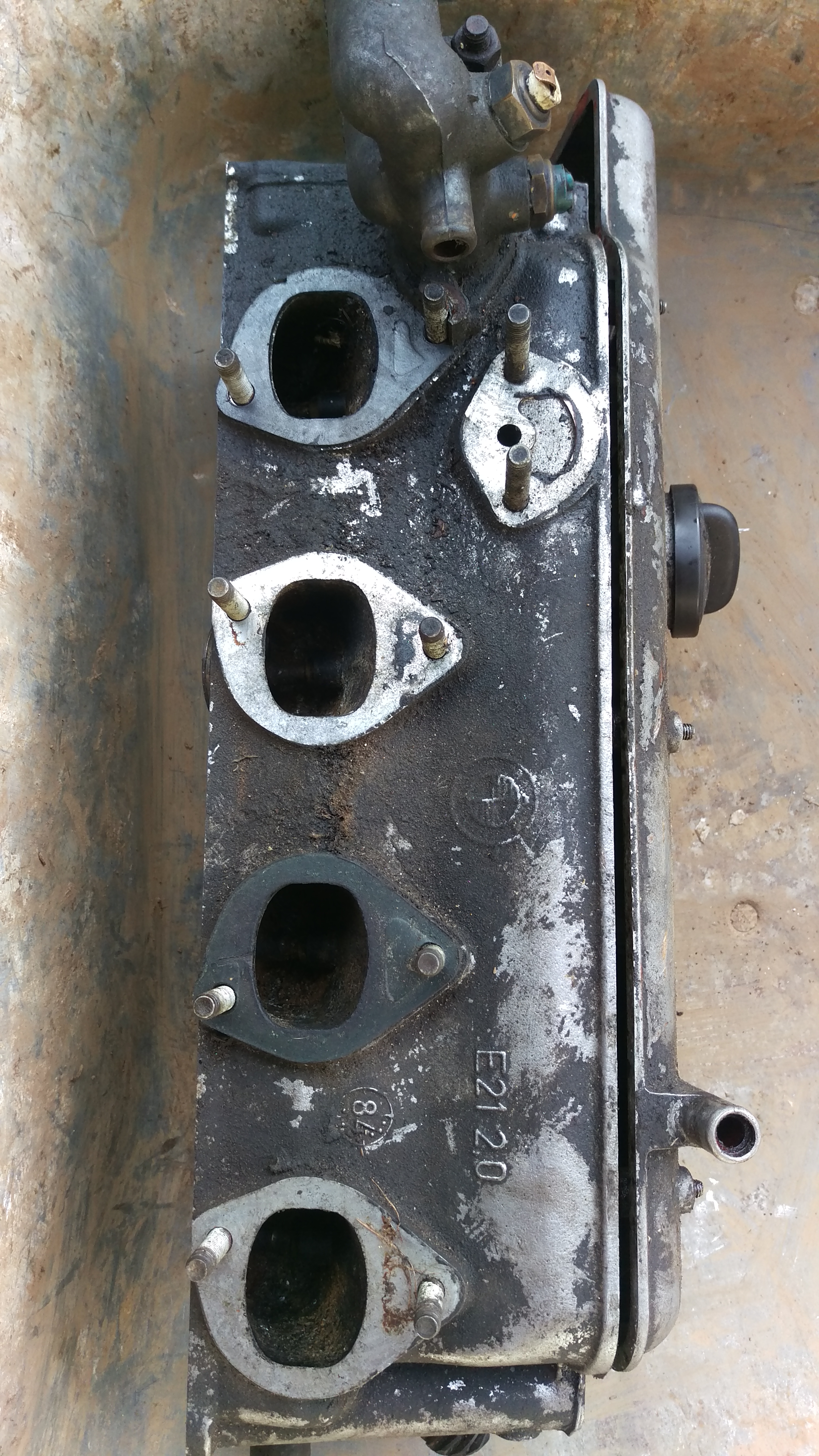

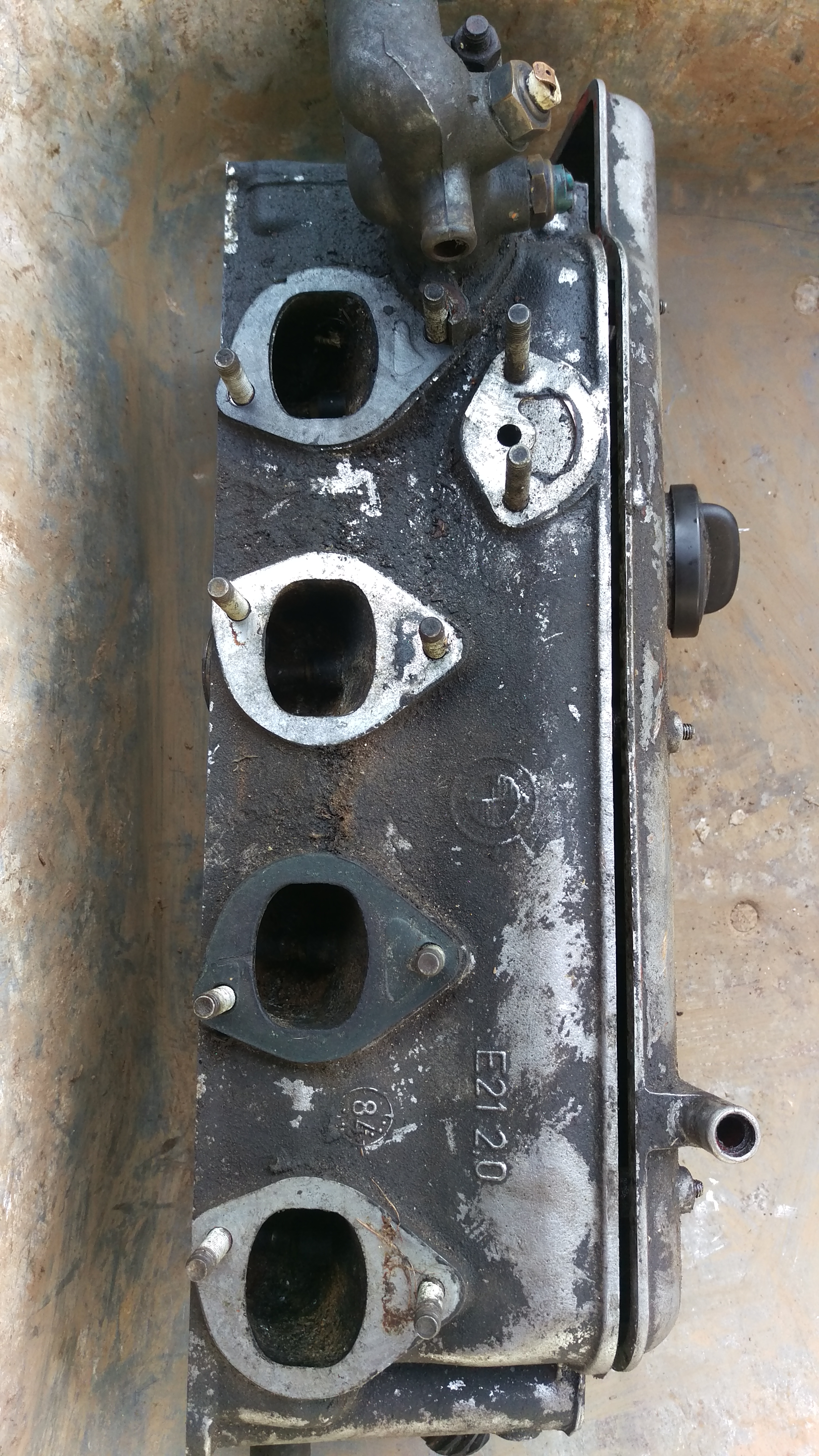

Toooo, 2.0 M10, super! Ko si že pri sestavljanju M10 sestavljank bi te prosil če bi lahko pomeril statično kompersijo s kombinacijo te glave in kakršnihkoli batov že imaš. ( viewtopic.php?f=27&t=370 ) Me kar zanima, čeprav imam za svojega 2.0 v planu 318i glavo.

Lovro ta glava ima brez nižanja 60ccm veliko izgorevalno komoro, kar je ob 89,22mm batih, ki so ravni(kakršne ima dule) na hitro kalkulacija da kompresijsko razmerje 9,33:1. Well done Dule! :D Raketa :ymdevil:
Popravek kompresijsko razmerje je 8,02:1, ker sem pozabil upoštevati tesnilo L-) to je kompresija brez nižanja glave...
