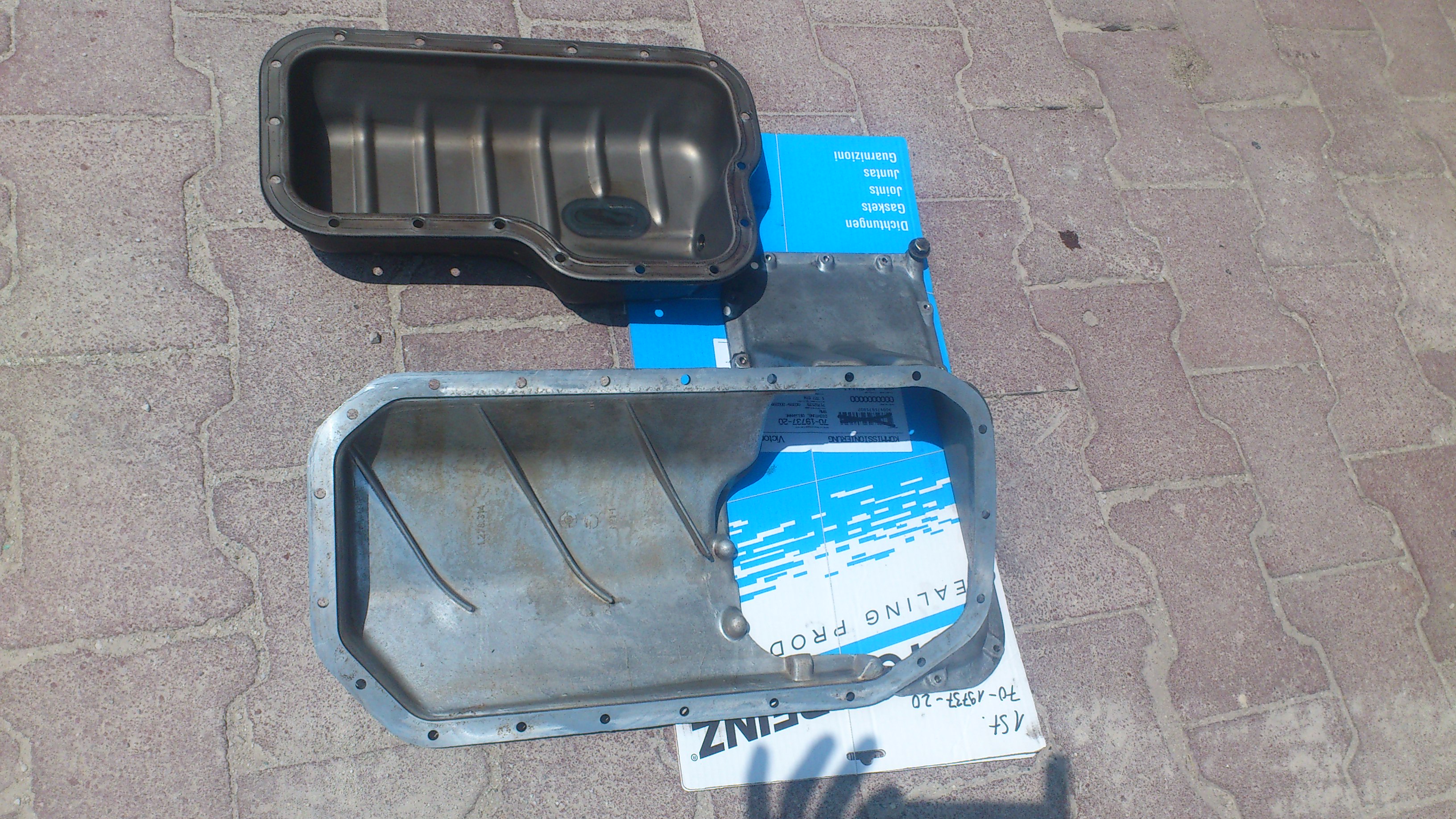

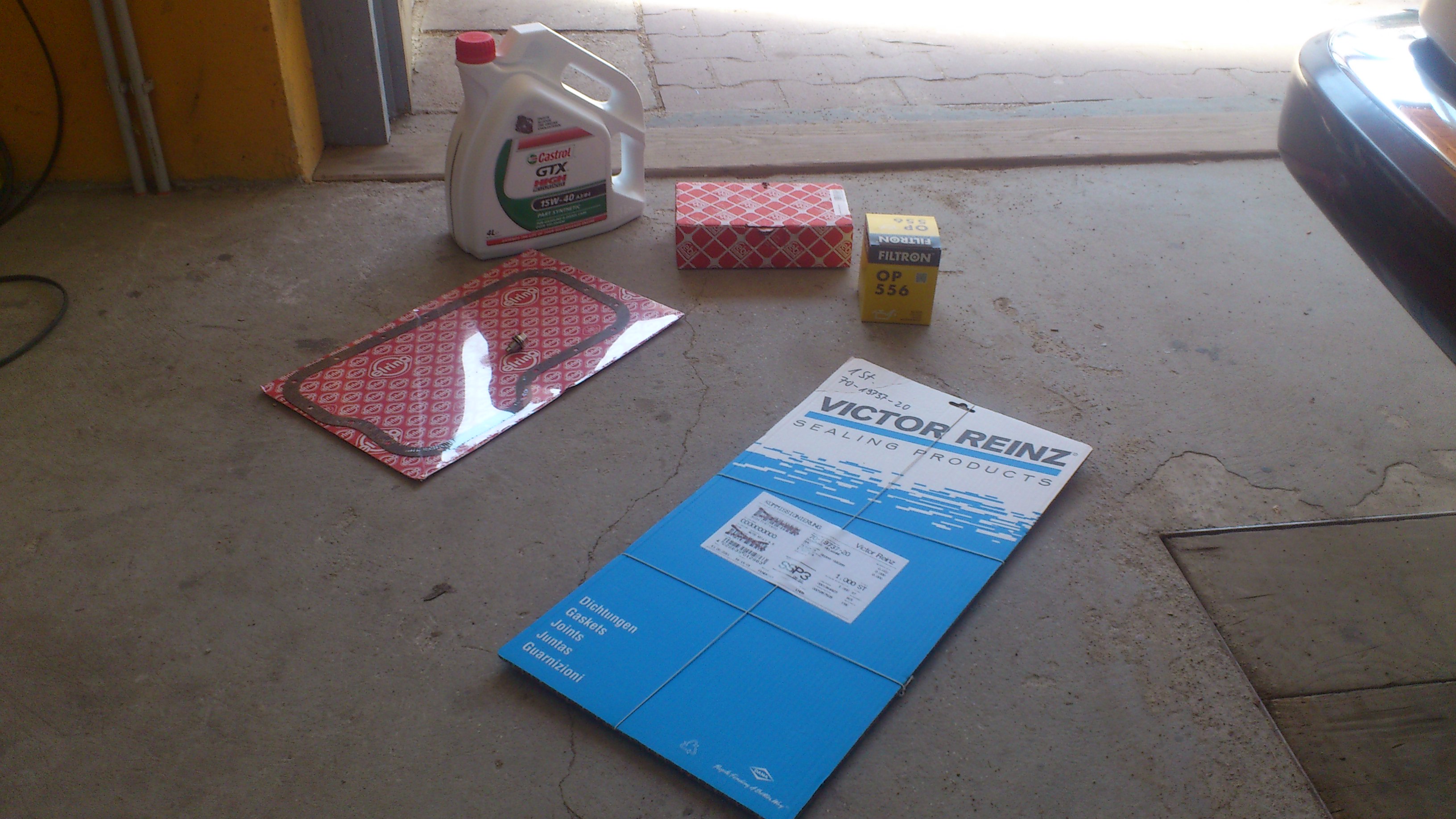

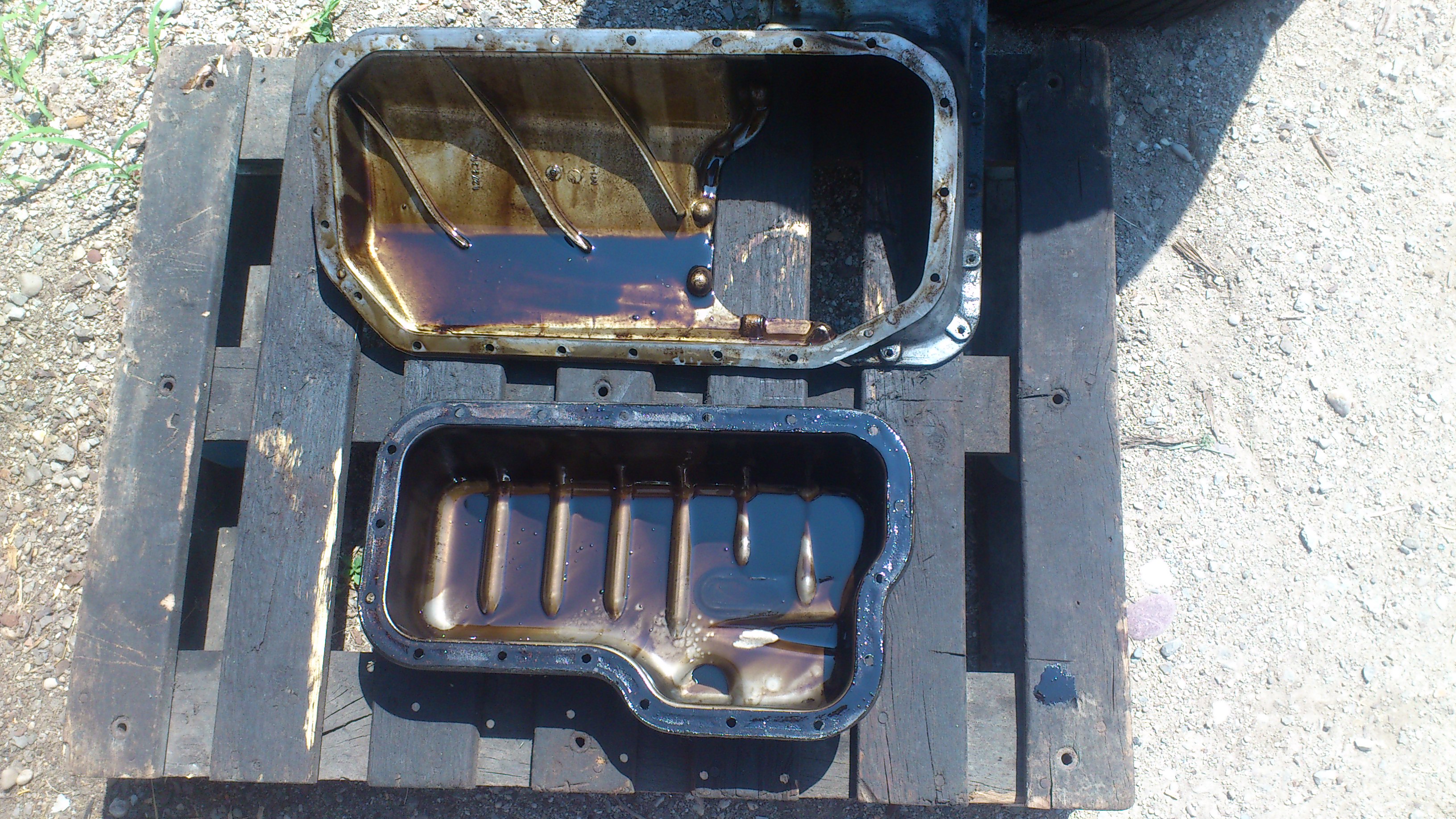

Evo pa se je končno našel čas da se napiše par besed...Zlatko je bil deležen malo večjega servisa :) poleg menjave olja in filtra, sta zamenjana še oba tesnila karterja, na menjavo pa čakata še tesnilo "prirobnice vžiga" i tesnilo diffa(slednjega še čakam).

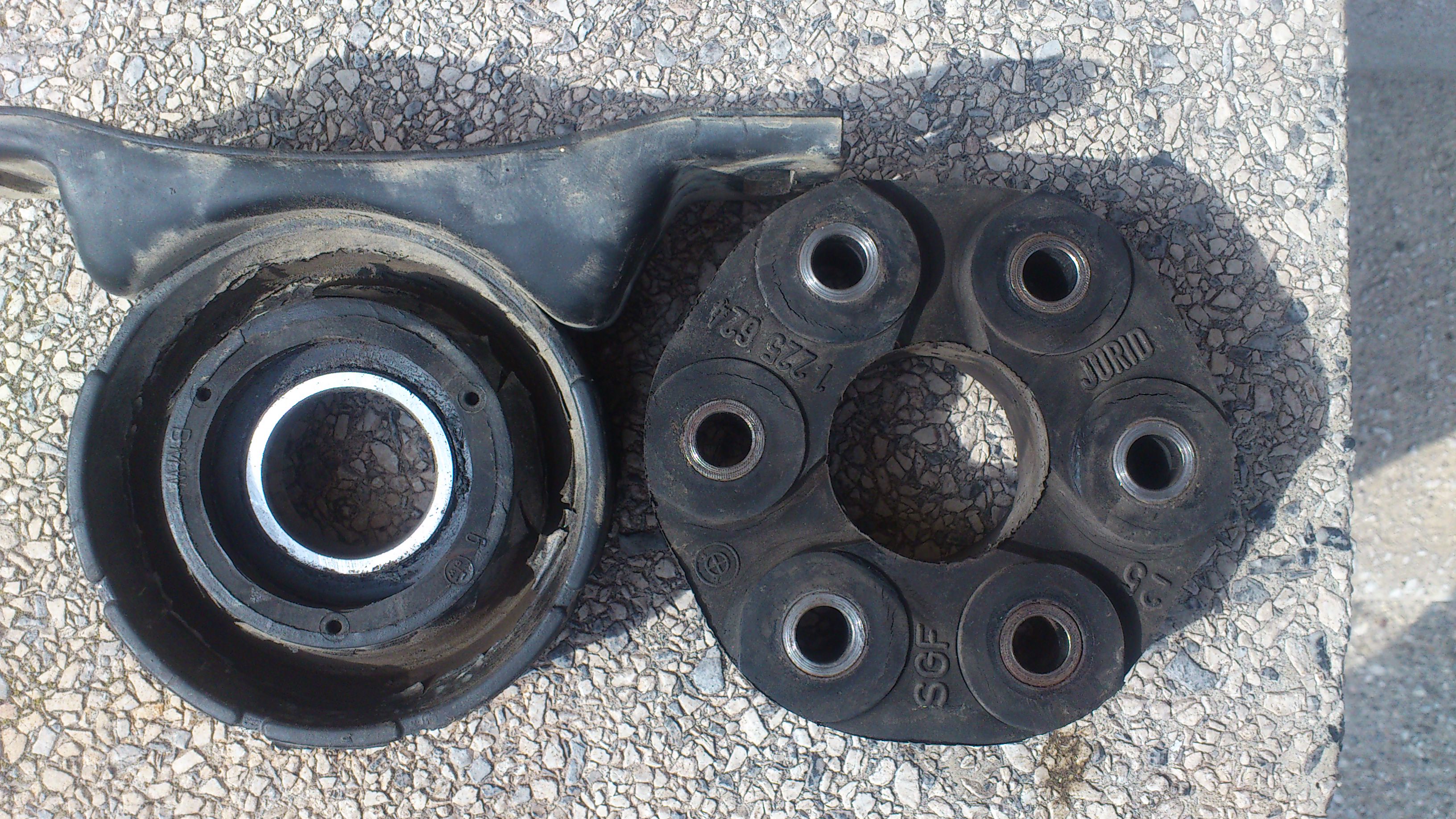

Zamenjala sta se tudi ležaj kardana, hardi zglob in nosilca menjalnika.

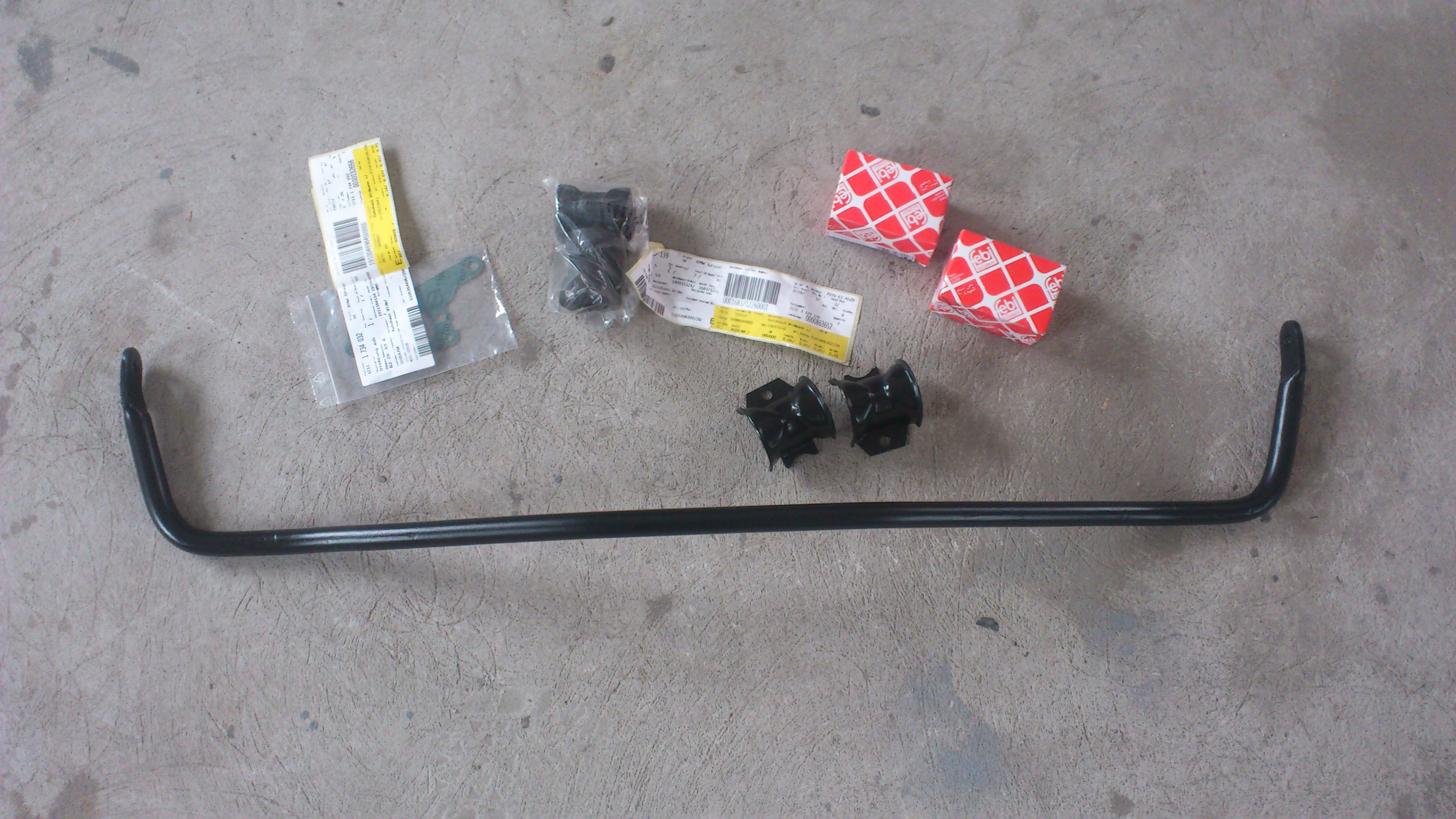

Dodatno pa je Zlatko dobil še spredaj debelejši stabilizator(20mm) in v kompletu seveda nove "gumi lagerje" ter končnike, končno pa se je zmontiral tudi magnetni čep karterja :D
nekaj slik materiala:
odmontiran karter:
očiščen:
pa še dotrajan ležaj kardana in hardi...
