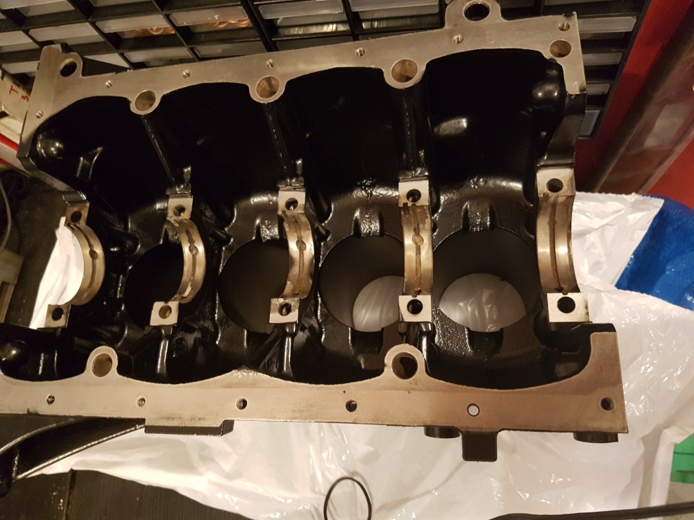

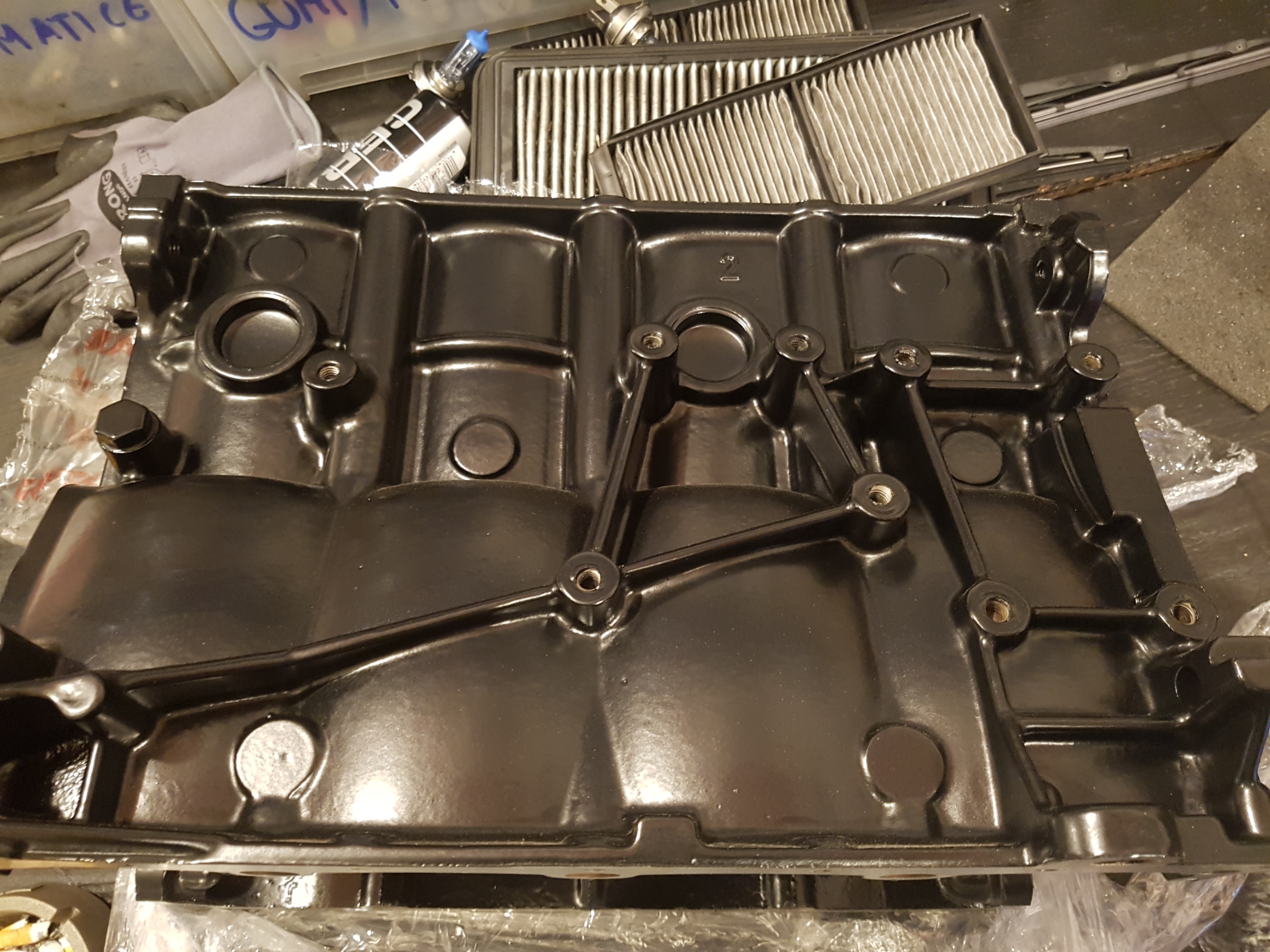

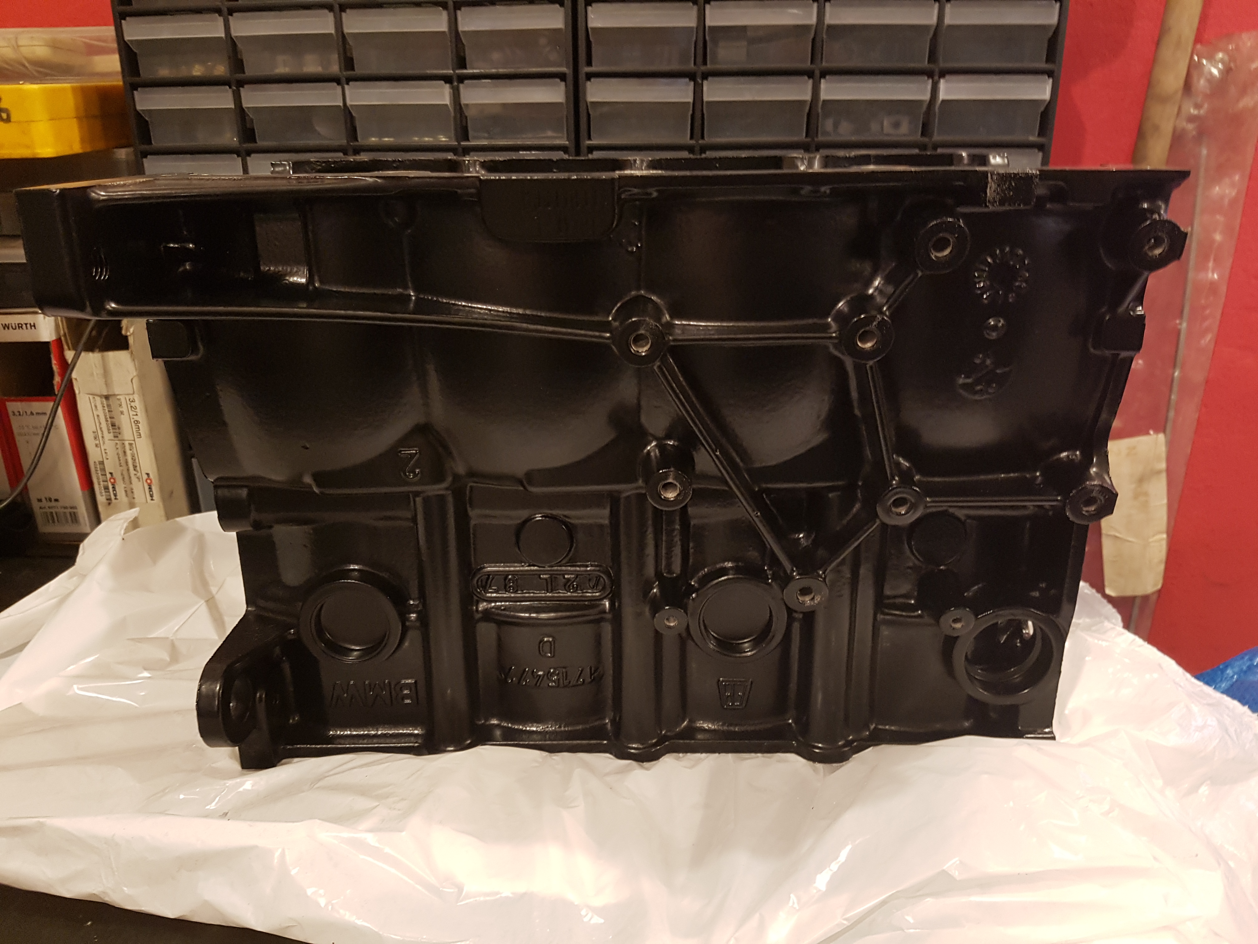

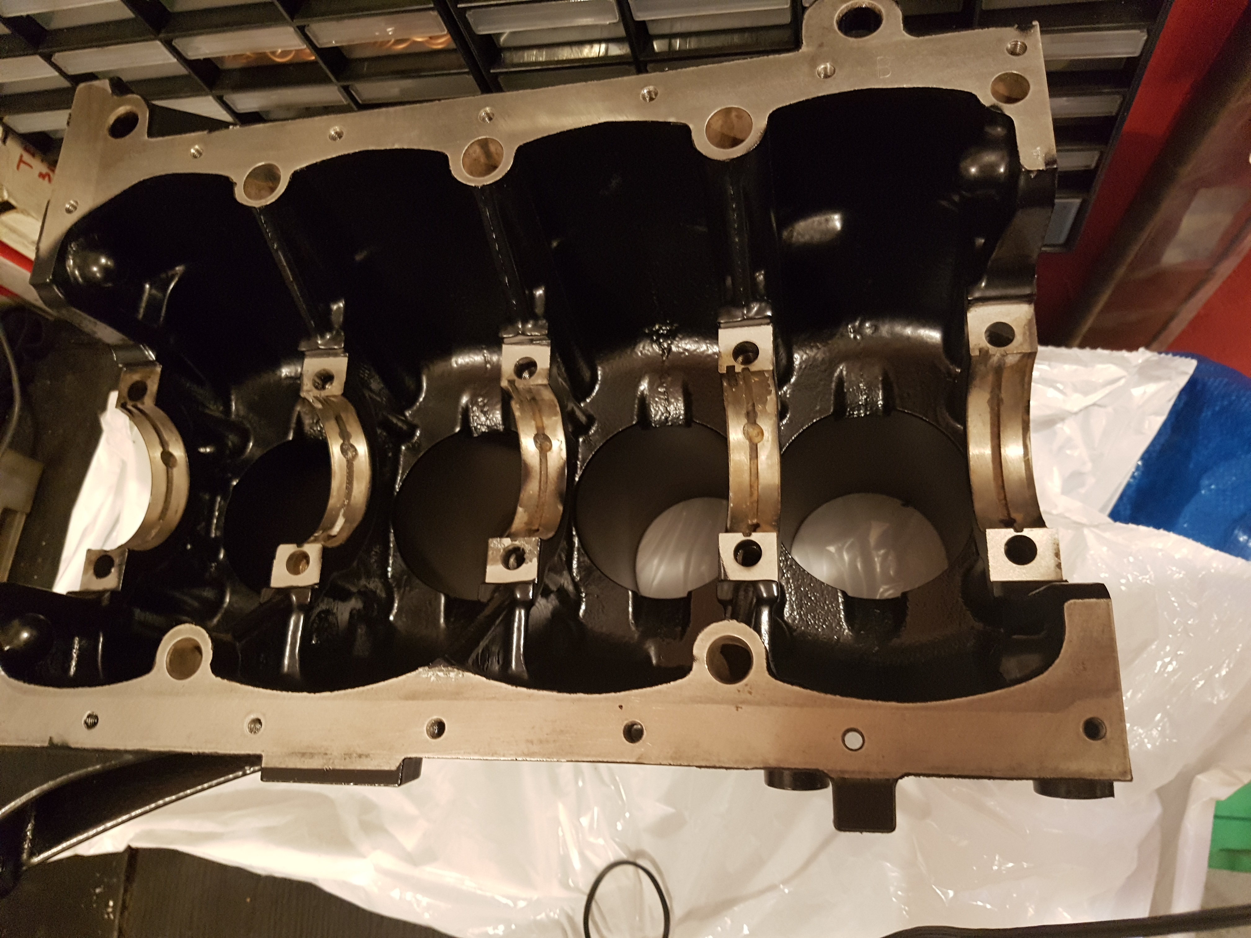

OdgovorNapisal/-a pristavc » 05 Feb 2017, 13:59
Mostički glavne gredi očiščeni in naoljeni, ter vstavljeni novi glavni ležaji ( ki jih ni na slikah)
Blok motorja ustrezno zaščiten, da se bo peskalo in barvalo samo tam kjer nič ni prišraufano.
Zaenkrat je to to, tekom tedna pa naložim še ostalo, morm poslikat.

OdgovorNapisal/-a pristavc » 05 Feb 2017, 14:08
Vse stvari na slikah speskane..

OdgovorNapisal/-a gatnik30 » 05 Feb 2017, 15:41
A blok motorja si sam z ducktape zasčitil?? Je to dost? Pa notranjost bloka tut misliš peskat? Sam bom isto peskal blok pa sem ga tako zaščitil da sem naredil šablono iz lesene plošče katera se pritrdi na zgornjo spodnjo in stranice. Če smem še prašat kateri material za peskanje uporabljaš?
Lp.G
Prispevkov: 195
Re: 1988 E30 318i Coupe Kompletna obnova by Nik
OdgovorNapisal/-a pristavc » 06 Feb 2017, 08:18
Živjo. Pomoje bo dost, bomo vidl.. Notranjost bom tut pesku ja, ker se je neki rjavine nabral notr ker je bil blok na vlažnem.. Jaz sem kar kremenčev pesek uporabu, ampak unga čist ta finga, baby sand se mu reče.. in res sam svinjarija gre dol in je ravno k dila :)

OdgovorNapisal/-a Carpenter » 06 Feb 2017, 08:36
Motorne dele je veliko bolj varno "peskati" s suhim ledom. Namreč, če delov ne boš pred montažo res dobro očistil-predsem znotraj, imaš lahko veselico, ko boš zagnal motor...
Carpenter
Prispevkov: 95
Pridružen: 04 Dec 2014, 21:33
OdgovorNapisal/-a jetam » 06 Feb 2017, 10:11
Carpenter napisal/-a:Motorne dele je veliko bolj varno "peskati" s suhim ledom. Namreč, če delov ne boš pred montažo res dobro očistil-predsem znotraj, imaš lahko veselico, ko boš zagnal motor...
Varno vsekakor, težava pri tem je, da se rja/korozija s tem sredstvom ne odstrani.
Silvertejp je sicer krasna zadeva, a za seboj pušča ostanke lepila. Ni katastrofa, je pa rahlo nadležno. Zadevo reši brake cleaner/ čistilo zavor. Še posebej dobrodošla kombinacija v povezavi z že lakiranimi deli, ki jim omenjeno sredstvo ne škodi.
