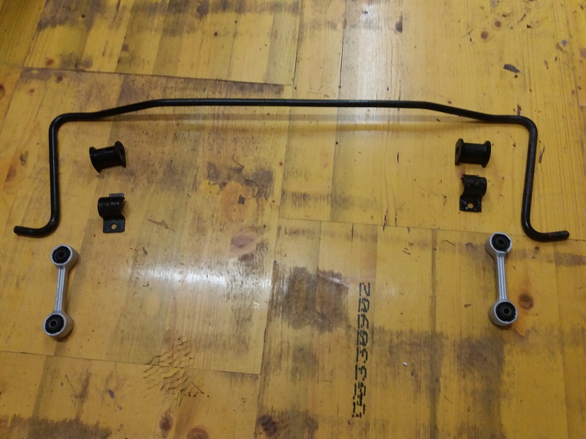

Odločil sem se že več kot leto nazaj, da bi lahko nekoliko zboljšal vozne lasnosti in ker moja ˝yugo˝ verzija avta ne premore zadnjega stabilizatorja bi bila odlična varianta, da ga dodam in s tem zmanjšam nagibanje vozila v ovinkih.
Spet se pa moram zahvaliti @marcu, ki mi je priskrbel zadnji originalni stabilizator premera 12mm ter sprednjega 20mm (trenutni 18.5), tako da bo avto tudi spredaj nekoliko ˝trši˝v zavojih.

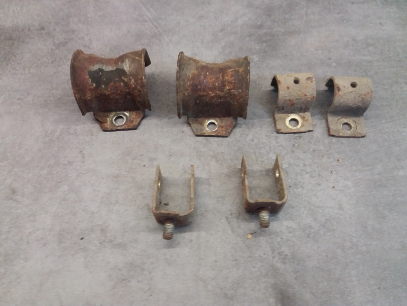

Originalni nosilci stabilizatorja, ki so kot je razvidno na sliki potrebni barvanja.
- 20170708_150903.jpg (137.08 KiB) Videno 14646 krat

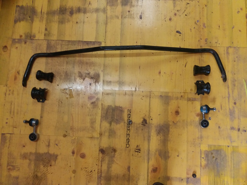

Zadnji stabilizator z vsemi pripadajočimi deli za pritrditev.
- 20170709_130608.jpg (158.44 KiB) Videno 14646 krat

Z vrtalnikom in žično krtačo sem skrtačil vse kose nato pa jih namazal z ferosanom, no ja ni tako učinkovit kot pesakanje ampak bo zadostovalo
Nosilce sem pobarval tako da so nared in pripravljeni za vgradnjo.

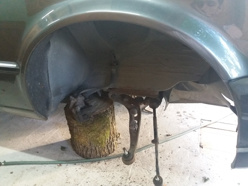

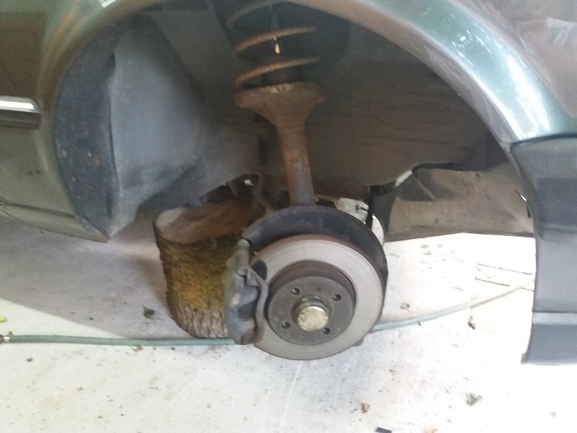

No moram pa reči da s temle pogledom na amortizer nisem navdušen

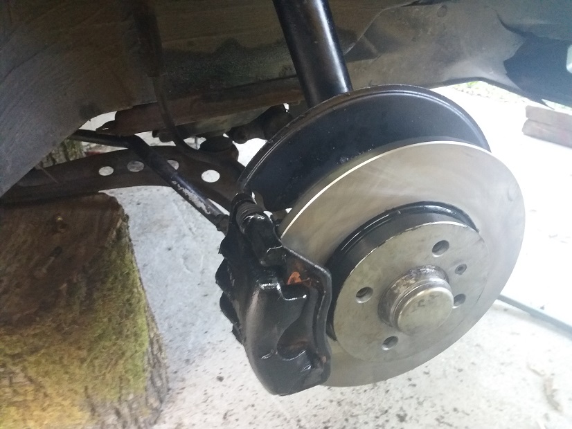

in ker imam že avto dvignjen in ves orodje razkopan sem snel še amortizerje da se jih malo pomladi

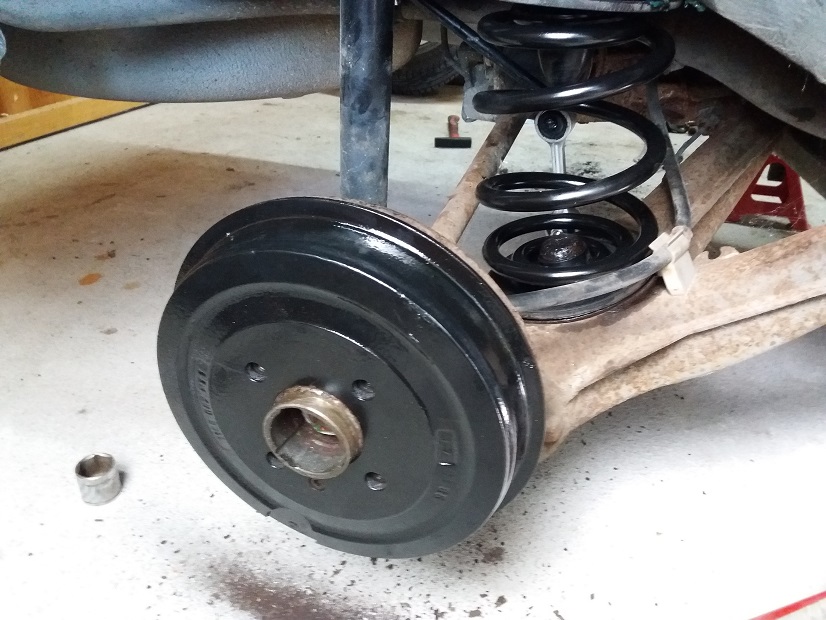

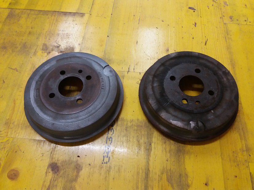

nič klinc gleda če je že barva v pištoli, snel sem še bobne da bo vse v stilu. (pobrušen vs. nepobrušen)
- 20170709_132617.jpg (169.37 KiB) Videno 14646 krat
