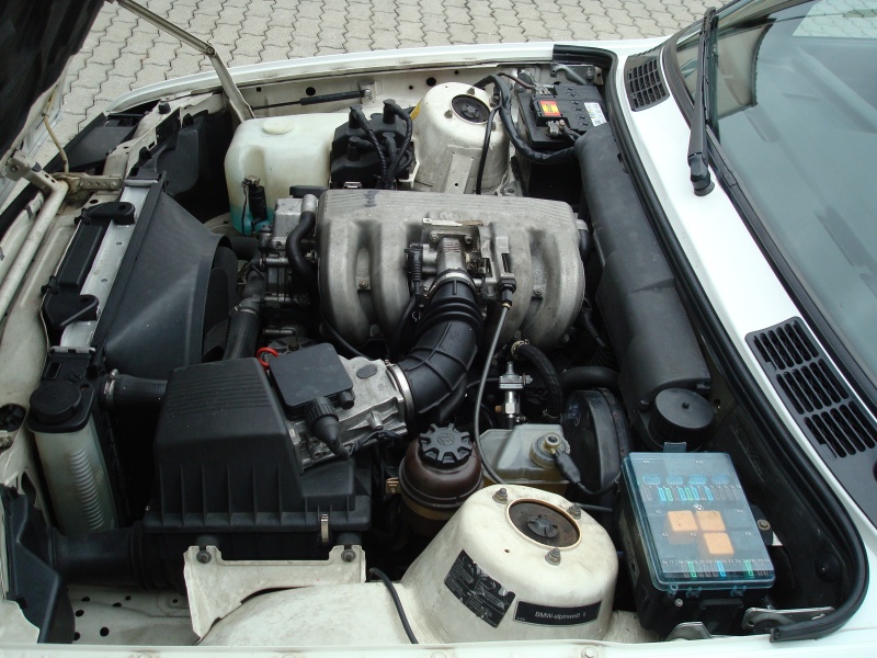

Kar se točnih pozicij tiče je najboljše da pred lepljenjem primerjaš direktno zraven avta, ki jih ima še v originalu gor. Okvirno ti lahko povem da je:
- nalepka s tipom barve znotraj motornega prostora na levem vpetju amortizerja (voznikova stran), obrnjena je nekako proti lučem, kraku. Pri nekaterih je pozicija nalepke obrnjena pravokotno na ven proti blatniku zraven je pa dodana še nalepka za 'bmw original teile ipd.
nalepka za barvo 1 verzija:

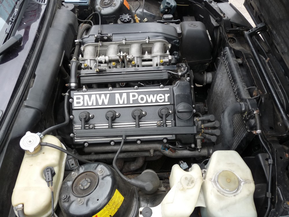

druga verzija:

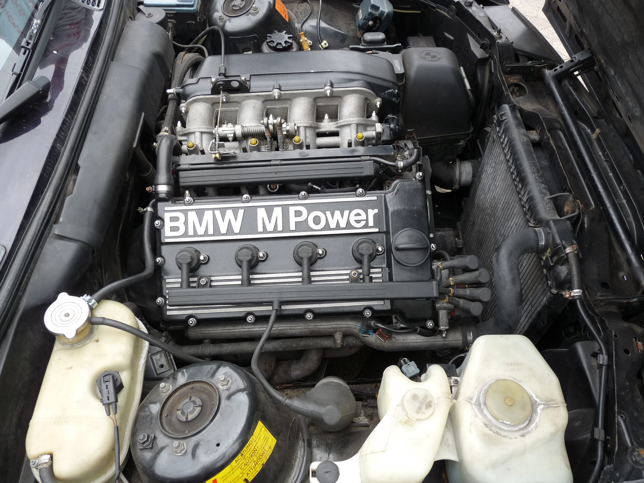

-na desnem sprednjem vpetju amortizerja, blizu špul itd., imaš več različic.Tam je pri skoraj vseh nalepka za opozorilo na visoko napetost (različne izvedbe):

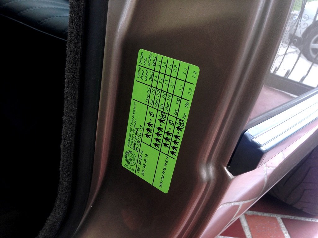

-nalepka za tlake pnevmatik se nahaja na B stebričku vrat na voznikovi strani, velja za 2v (na sliki alpina nalepka, za bmw je pozicija ista samo srebrne barve):

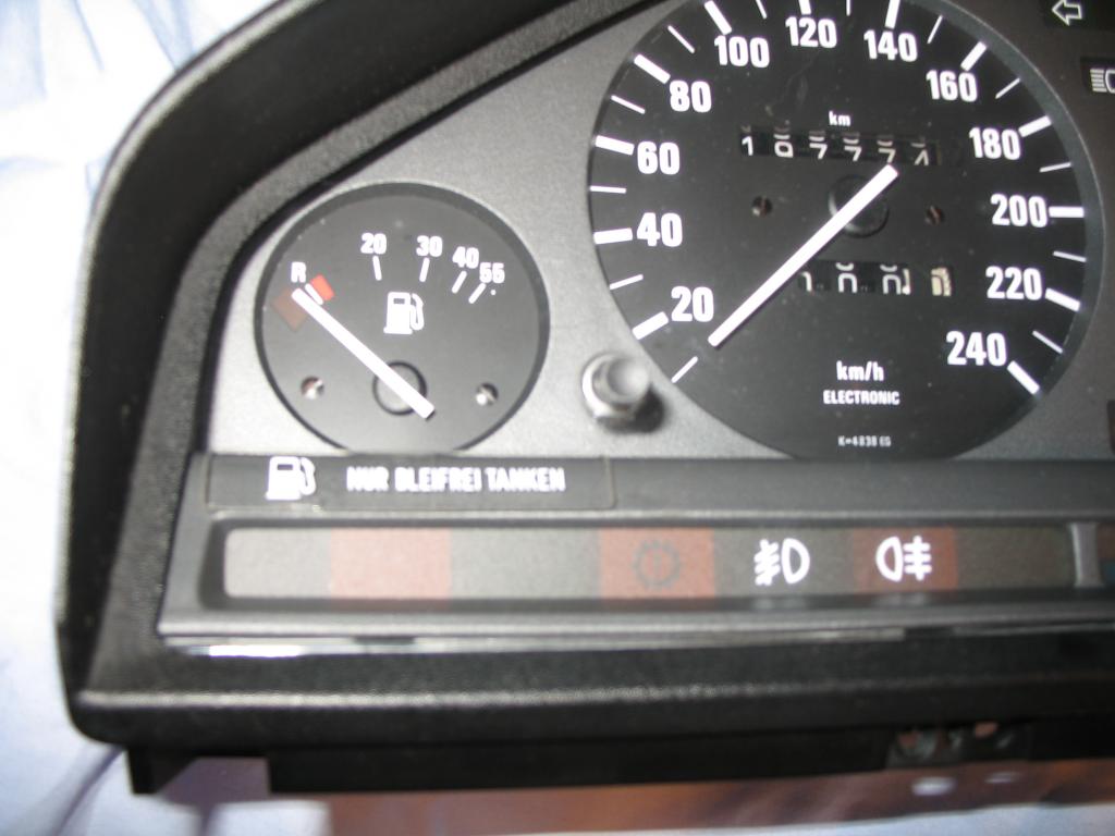

-za vrsto goriva so imele kasnejše verzije prozorno nalepko pod števčkom za gorivo:
