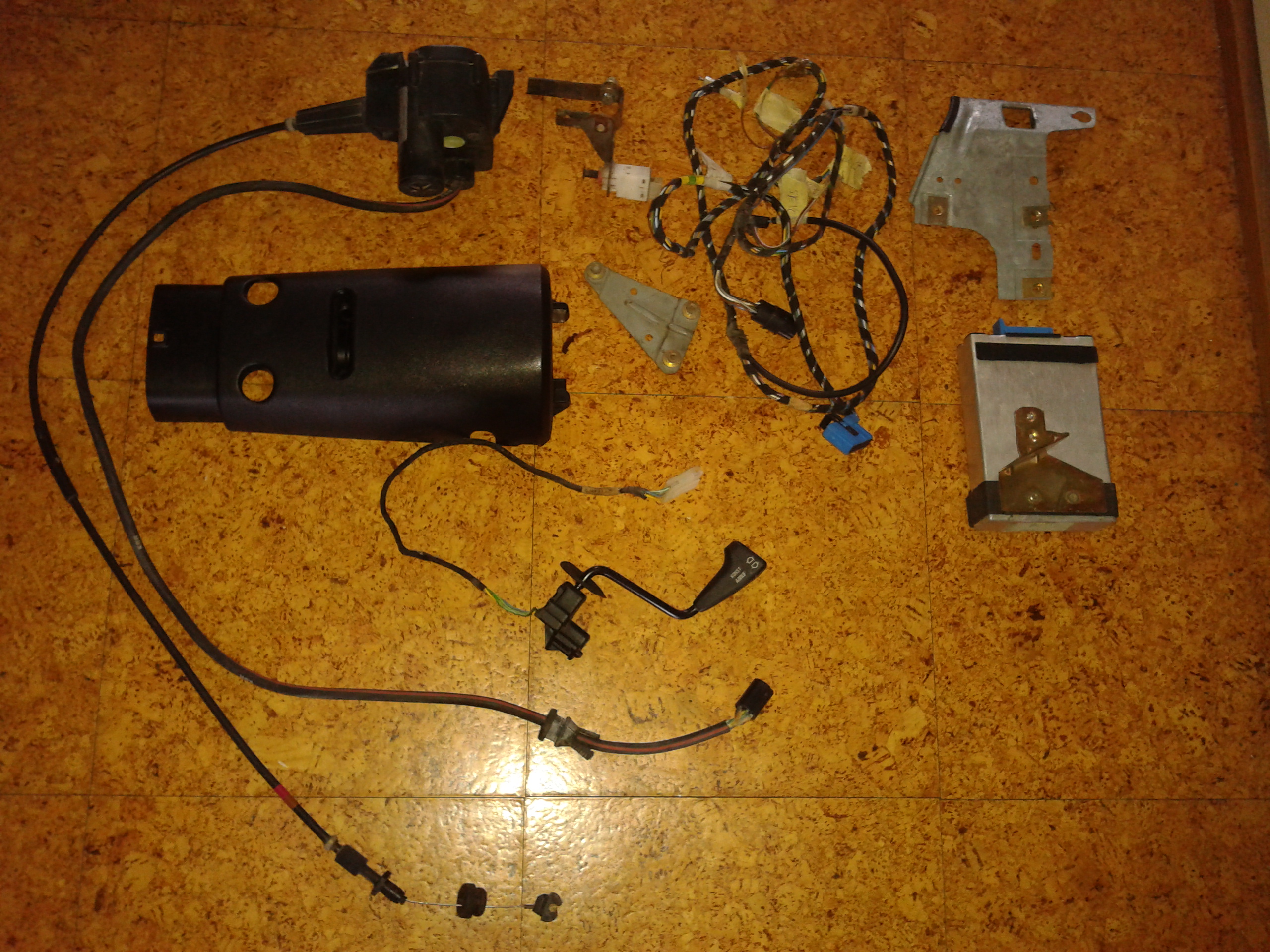

Sestavni deli so sledeči:
Od leve proti desni: aktuator z zajlo za gas in kablom za priklop na inštalacijo, spodnja plastika z izbito luknjo za tempomat ročko, stikalo sklopke za izklop tempomata v primeru menjave prestave, nosilec tempomata, tempomat ročka, notranja električna inštalacija, računalnik tempomata.

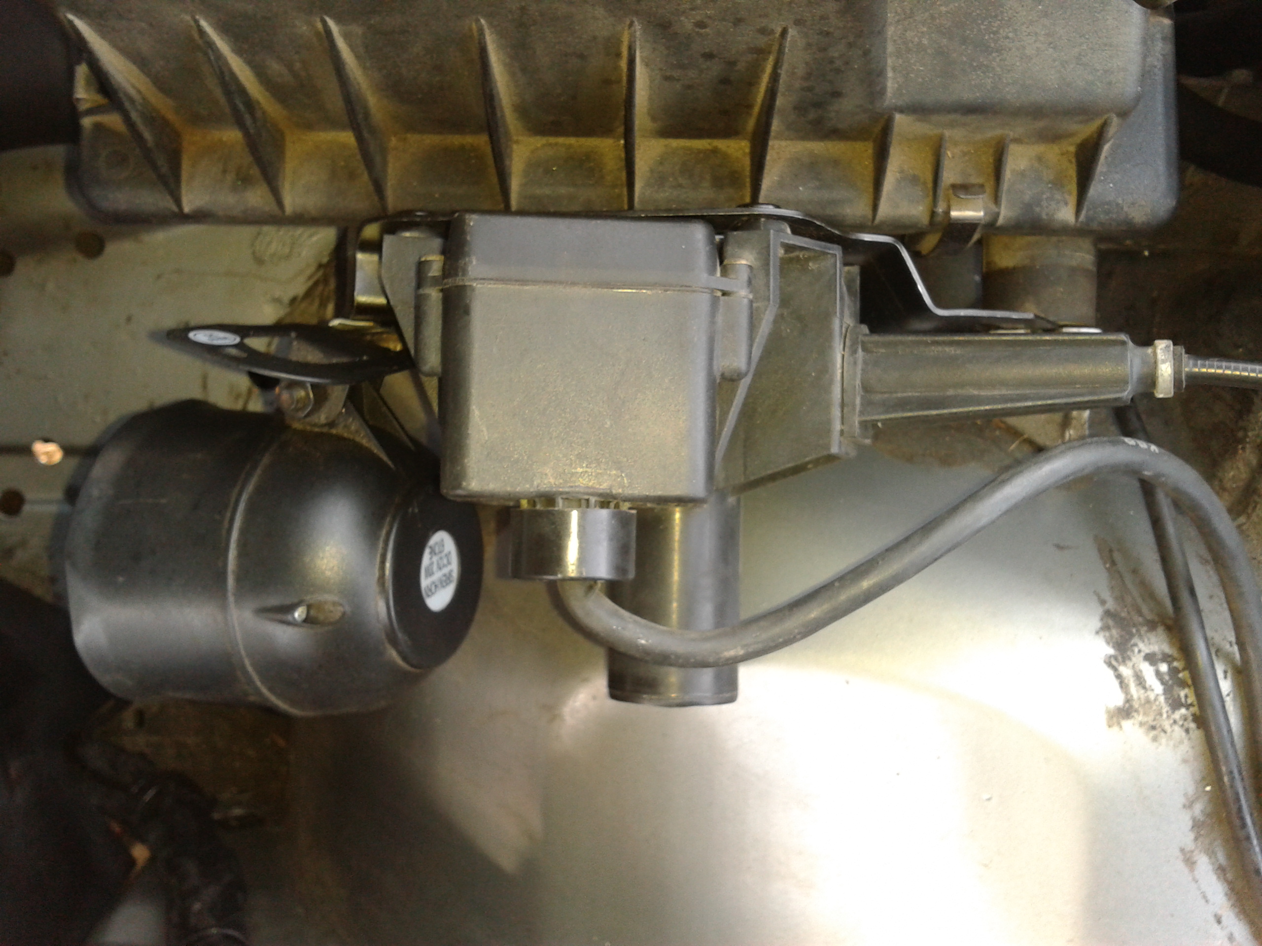

Jaz sem se najprej lotil vgradnje aktuatorja. Zajle aktuatorjev so različno dolge, odvisno od motorja. Glede na to, da gre za redek kos dodatne opreme dolžine verjetno ne moremo ravno izbirati. Originalni položaj pritrditve aktuatorja je spredaj levo na notranji strani kraka: Slika
Jaz osebno pri e30ki najraje čim manj posegam v zdrav pleh tako, da sem dokupil novi nosilec aktuatorja za novejši e36 model ter ga pritrdil na nosilec zračnega filtra:
Ko aktuator pritrdimo moramo potegniti skozi požarno steno še kabel za napajanje in pa na 'throttle body' na ustrezno pirpravljeno mesto fiksirati zajlo za gas. Za sam kabel aktuatorja moramo najprej izbiti gumijast čep v tesnilnem gumijastem delu skozi katerega potujejo iz motornega prostora v kabino glavni in ostali kabli inštalacije vozila (pred posegom je potrebno odstraniti voznikovo podvolansko tapeto):
Za lažje uvajanje kabla skozi luknjo si lahko pomagamo z žico, ki jo prilepimo na končni del kabla aktuatorja. Na samem kablu bi se morala nahajati tudi tesnilna guma, ki objame rob pirpravljene luknje v požarni steni. Ko končamo s tem, je delo v motornem prostoru končano.

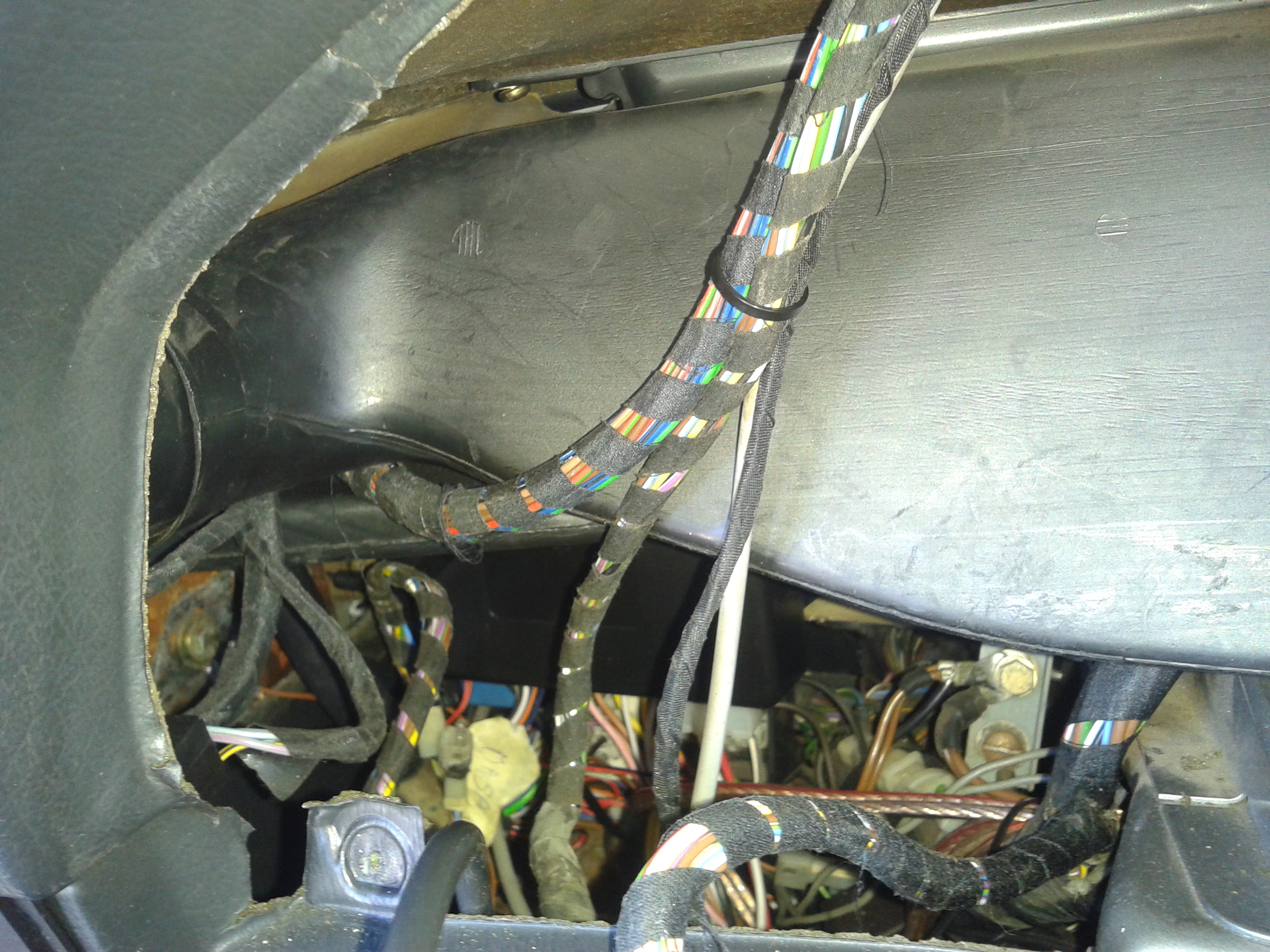

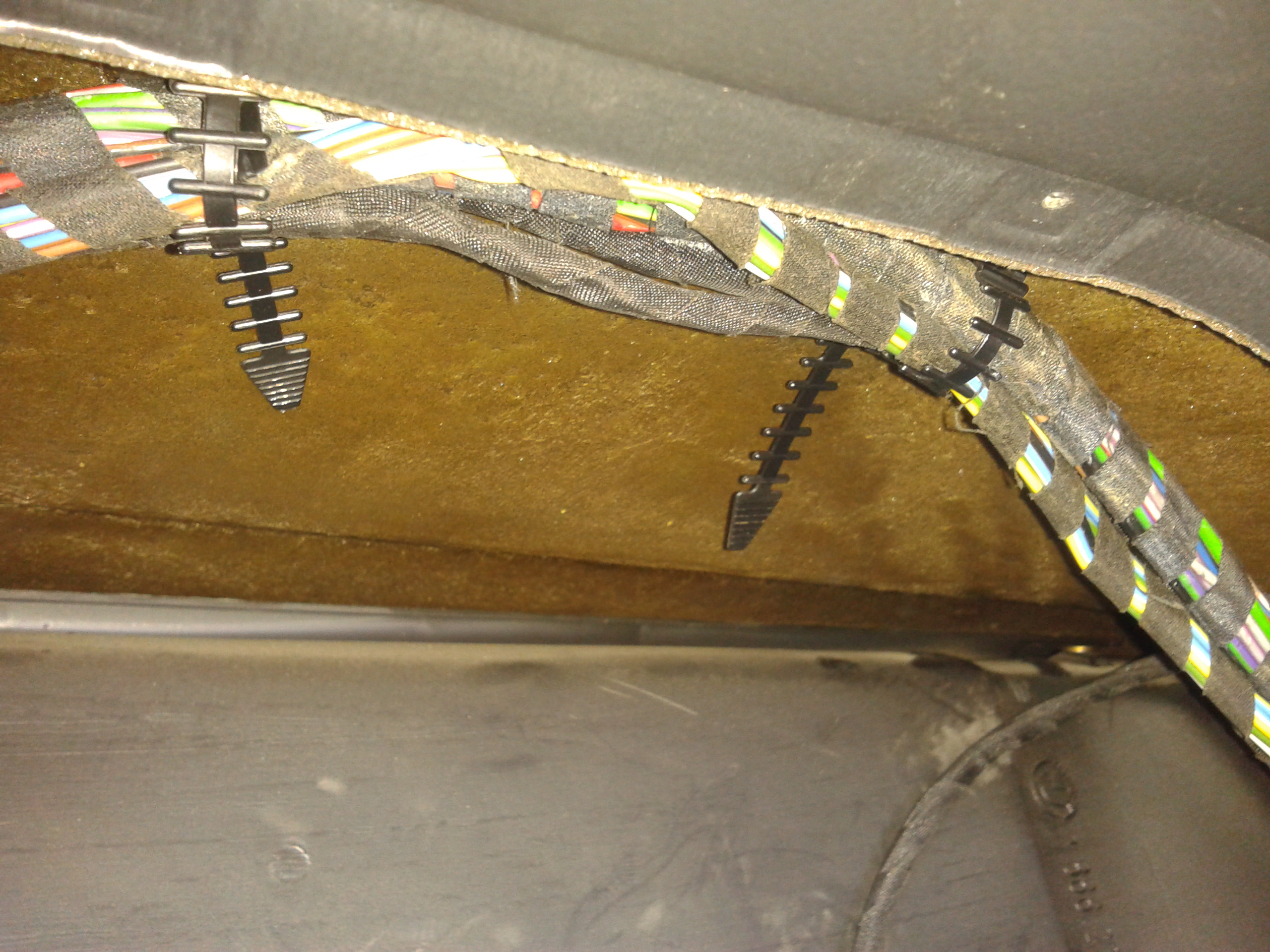

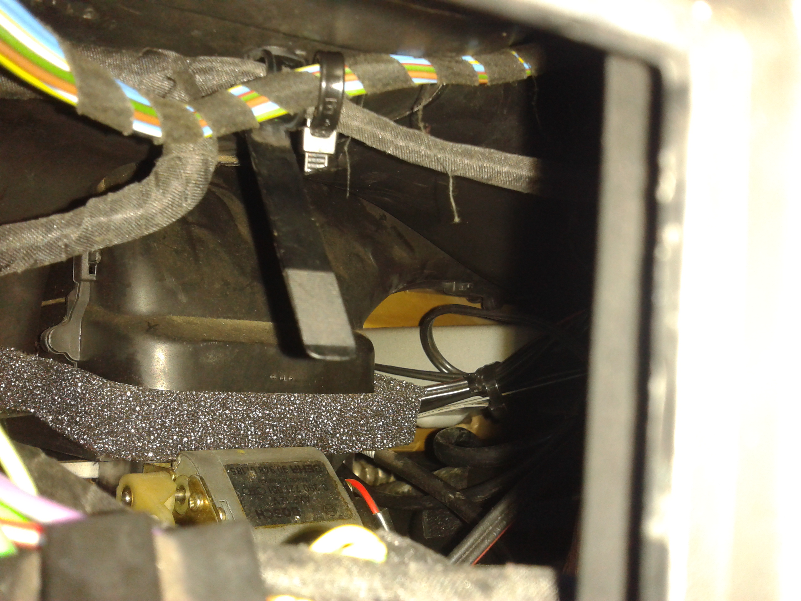

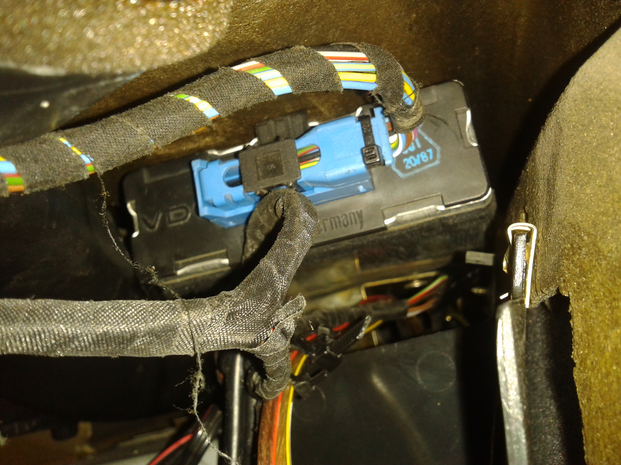

Sledi montaža električne inštalacije pod armaturko. Potrebno je odstraniti števec, obvolanske plastike, radio in plastike znotraj sovoznikovega predala za lažje manevriranje kablov. Žila potuje od priklopa stikal in inštalacije v omarici za dodatno opremo, pod armaturko vse do sovoznikovega predala, kjer se nahaja računalnik tempomata.
Položaj računalnika je zgoraj tik ob zračniku in nad motornim računalnikom. Za lažji dostop bo verjetno treba odstraniti še sprednjo železno plato s stikalo za osvetlitev predala ter konektor z motornega računalnika:

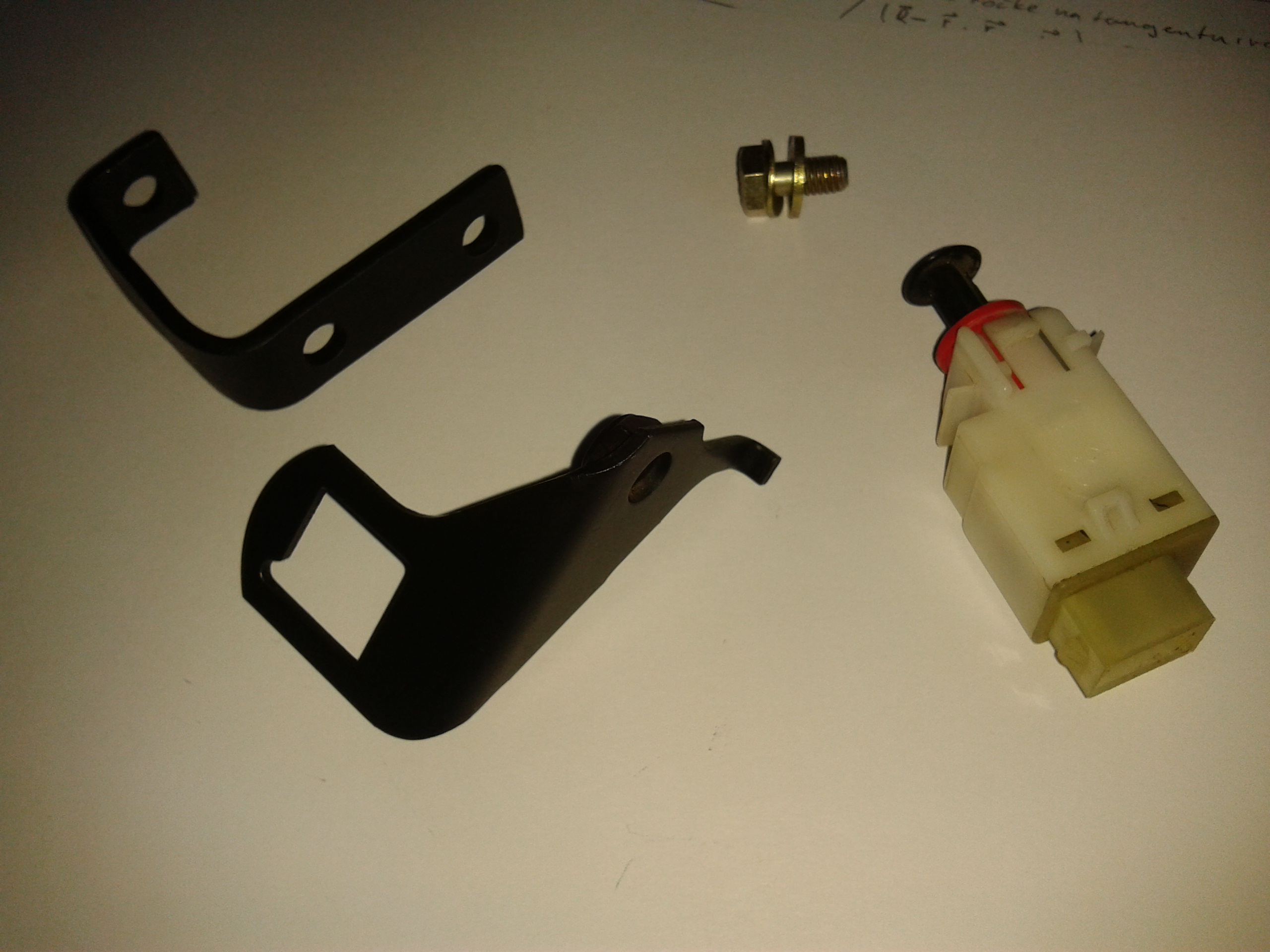

in priklop na stikalo sklopke (sestavni deli):

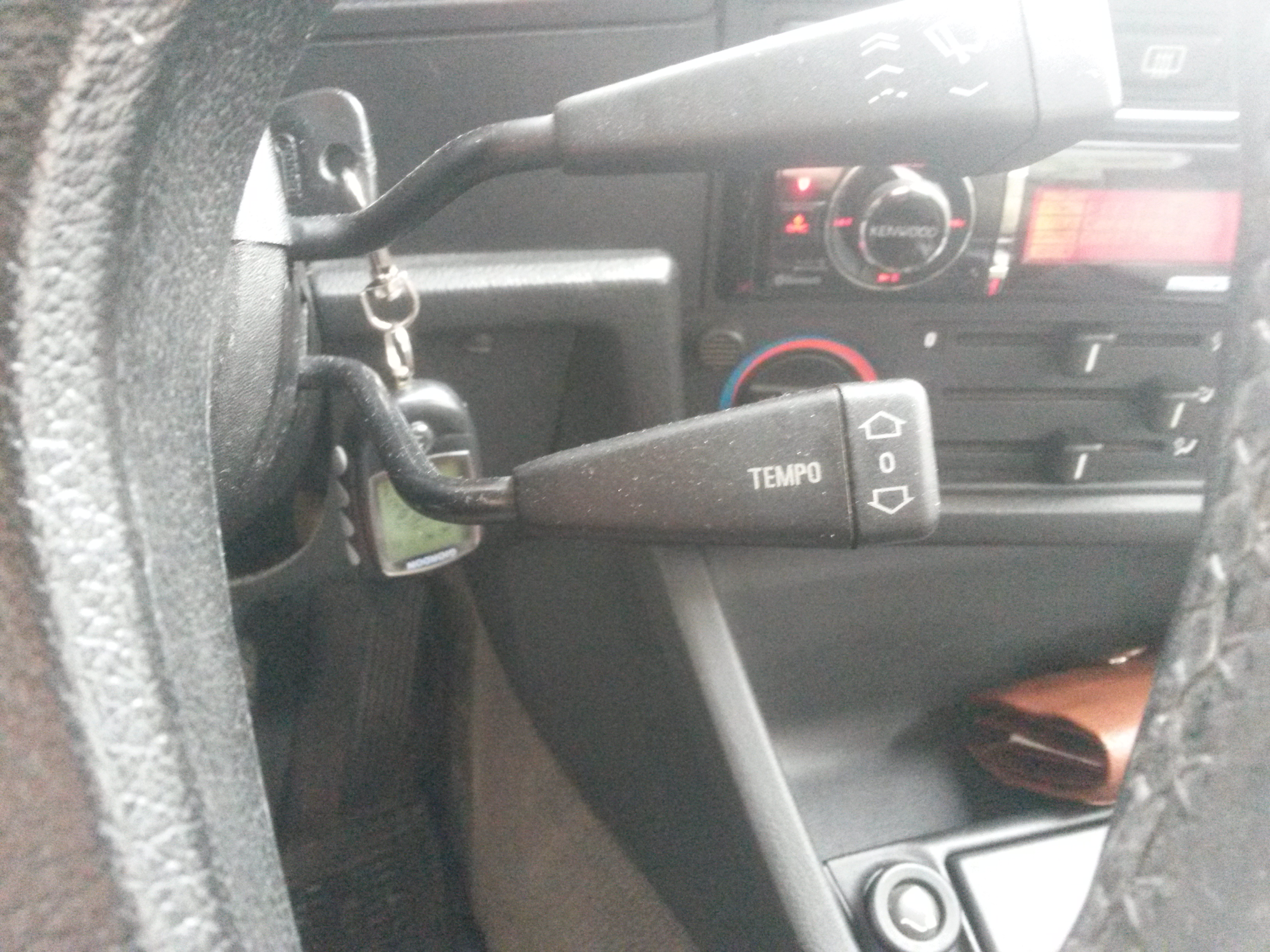

Na koncu zmontiramo še obvolansko ročko. Za poseg je potrebno odstraniti obvolanske plastike, ki jih držijo štirje križni vijaki:
In pa vijak za pritrditev ročke:
Kabel ročke napeljemo ob volanskem drogu do konektorja glavne inštalacije. Zatem sestavimo vse v obratnem vrstnem redu in tempomat preizkusimo.
