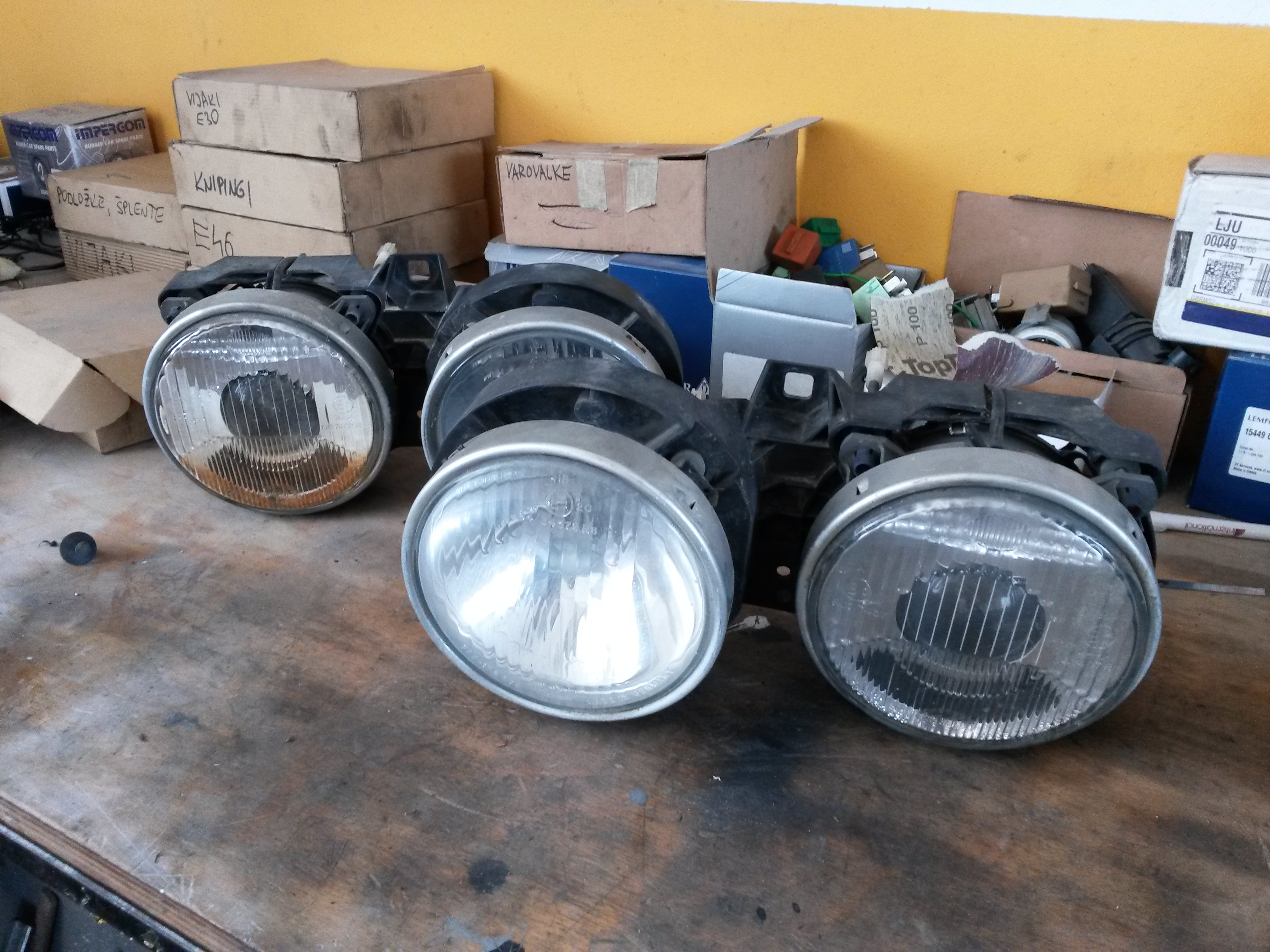

Prvo kar potrebujemo so seveda prednji žarometi, ki bodo osnova za predelavo. Za original izgled se uporabi hella facelift žaromete, je pa postopek ubistvu enak tudi pri bosch in pfl žarometih. Pri slednjih se lahko v kratkih in dolgih lučeh uporabi križce. To je tudi druga stvar, ki jo potrebujemo, a več o tem kasneje.

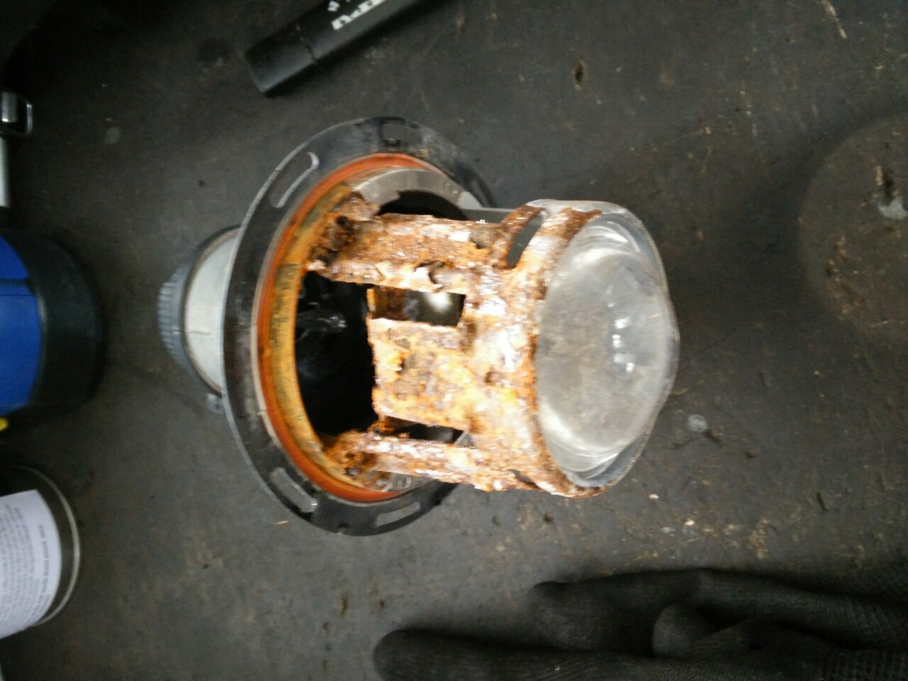

Luči, ki so bile naša osnova so bile v dokaj dobrem stanju, z izjemo ene kratke luči, kjer je nosilec leče popolnoma prerjavel:
Prerjaven nosilec leče...Vzrok je verjetno slabo tesnilo v luči in posledično dolgotrajno nabiranje vlage v notranjosti:

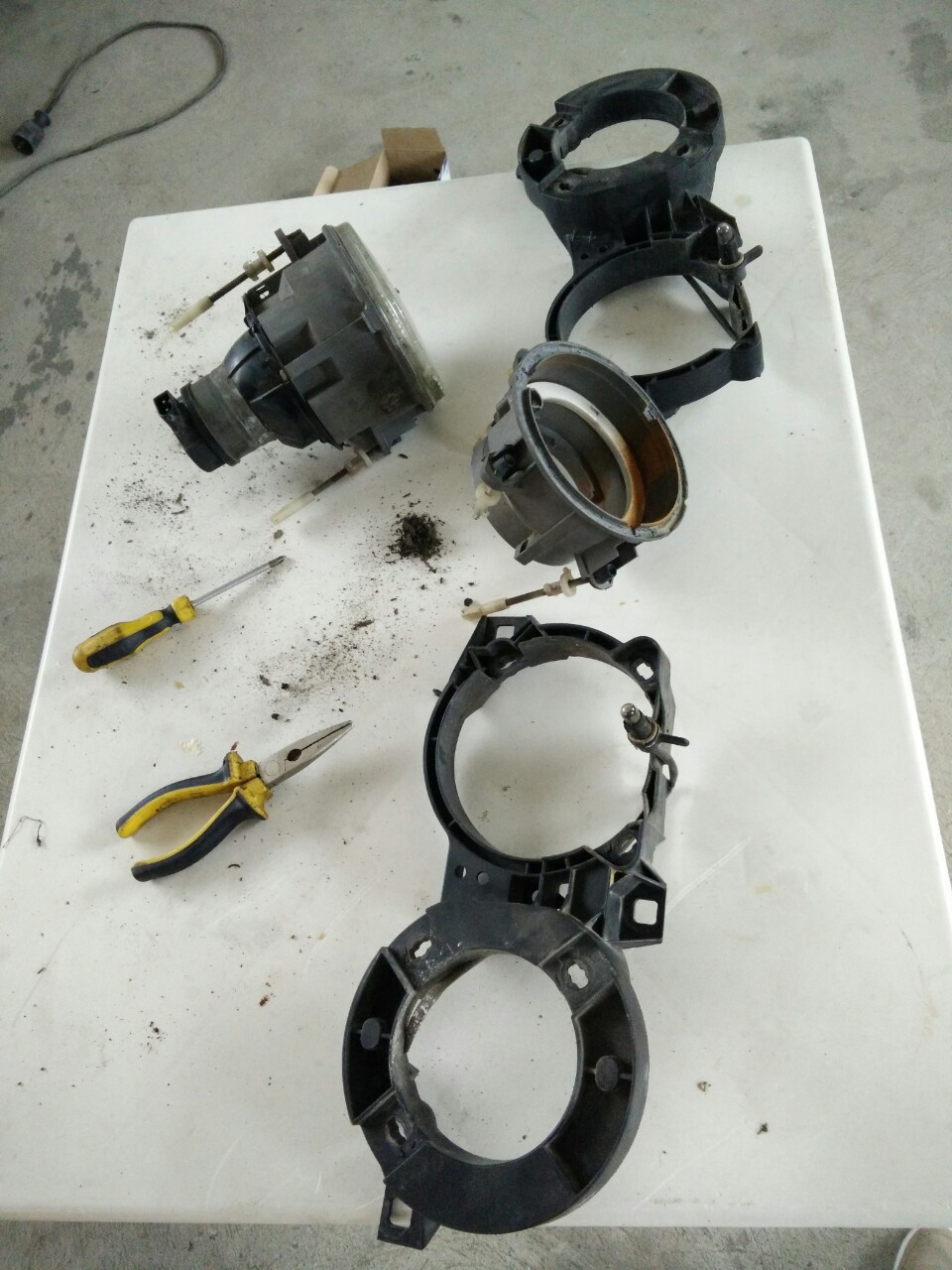

V našem primeru smo zamenjali kompletno parabolo z donatorsko kratko lučjo in nadaljevali postopek. Sledilo je razstavljanje. Najprej luči z okvirjev in nato še leče, obročkov okrog stekla in sama stekla.

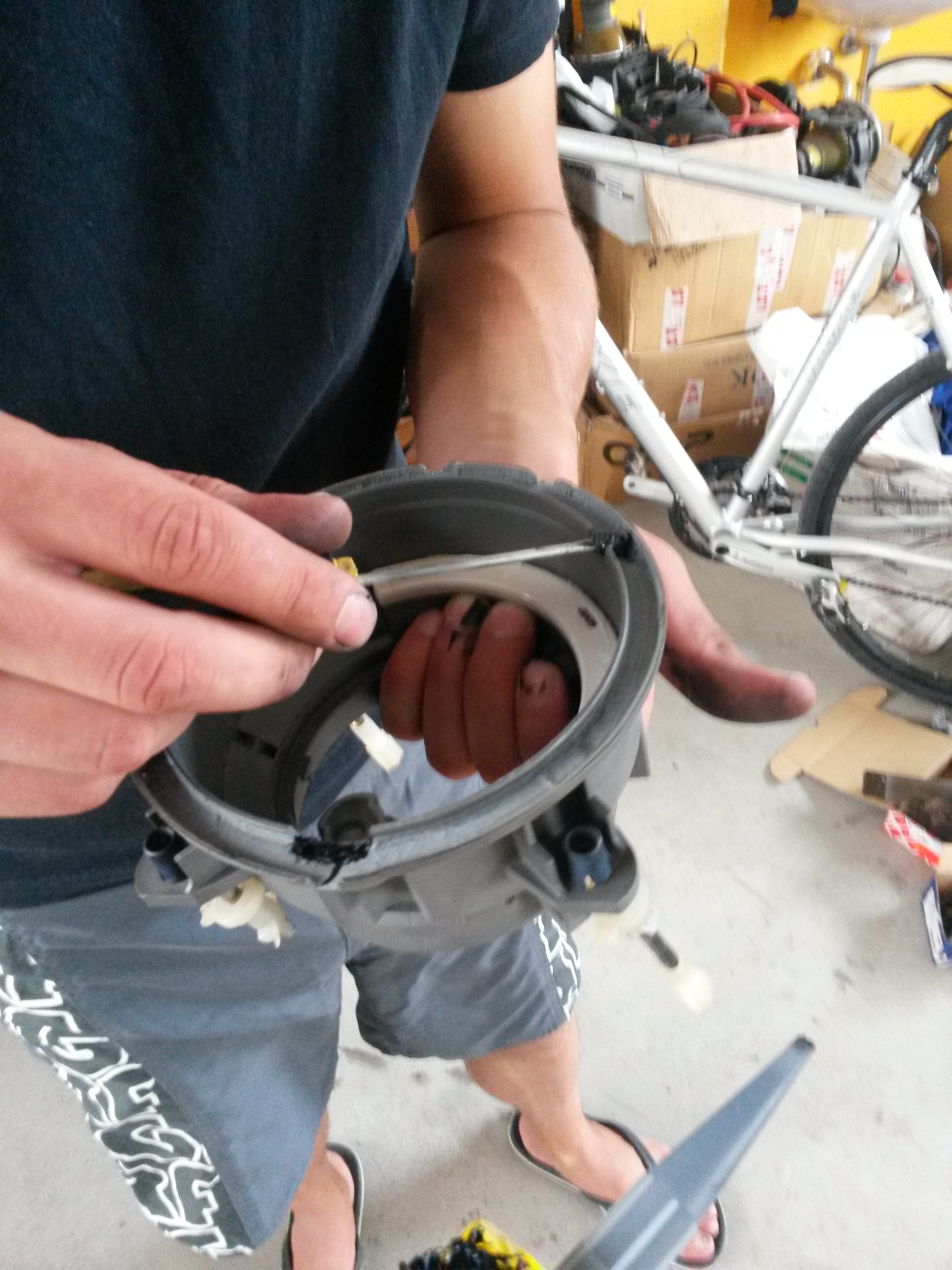

Demontaža luči z okvirjev. Uporabimo špičaste klešče in zavrtimo pritrdilne čepke na pravo lokacijo, da grejo z malo sile luči lepo ven:

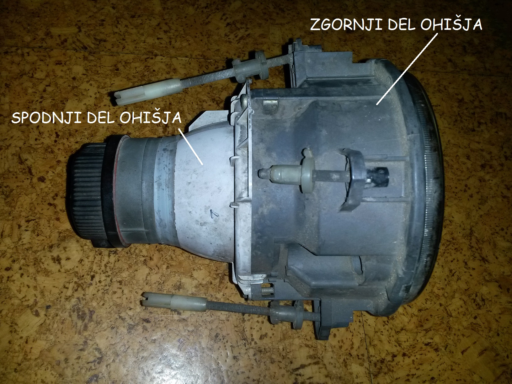

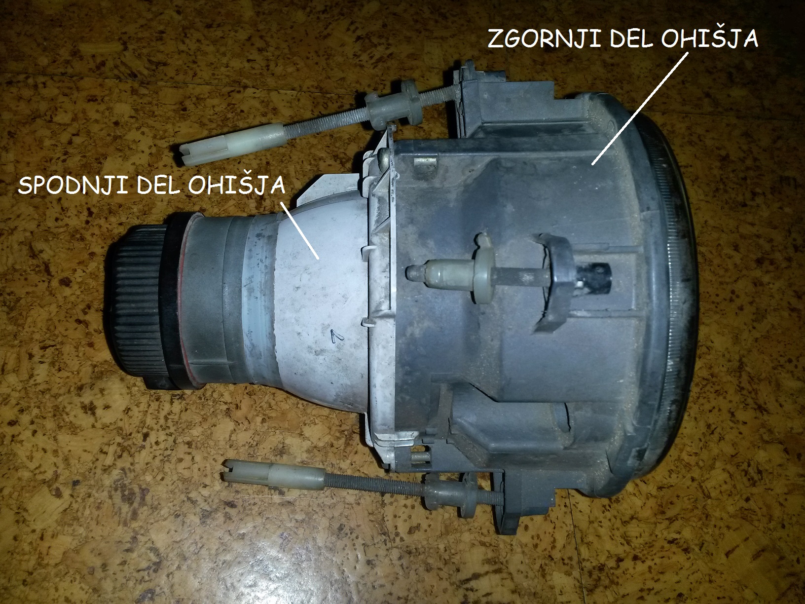

Na spodnji sliki je viden profil kratkega žarometa, ki bo pomagal pri boljši predstavljivosti o sestavi:

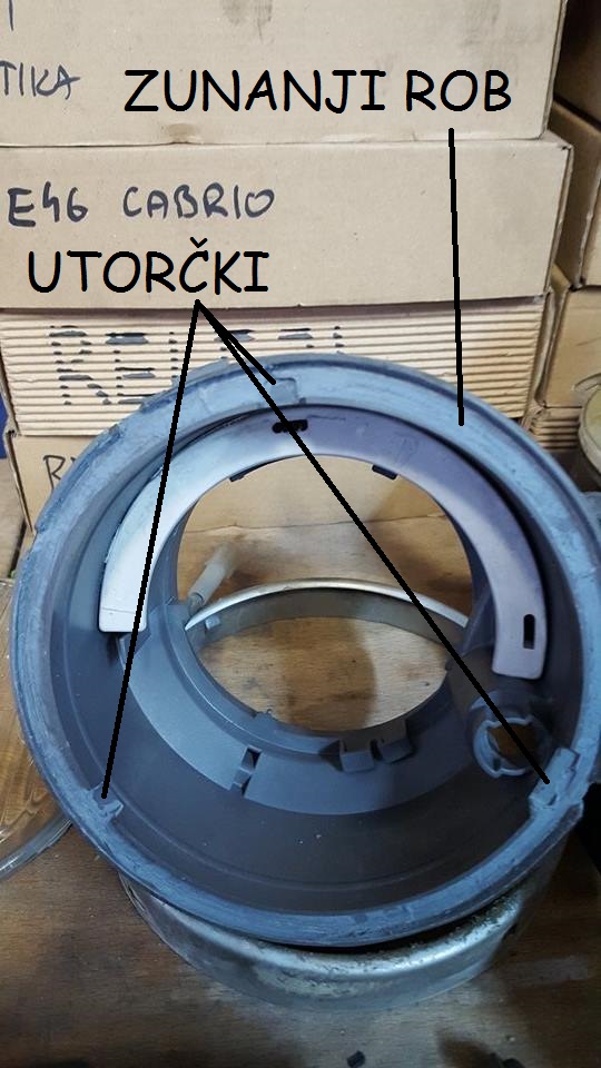

Spodnji del ohišja skupaj z nosilcem leče odvijačimo in potegnemo ven. Najbolj se bomo osredotočili na zgornji del ohišja, kjer se nahaja plastika okrog leče, ki jo je potrebno potemniti.

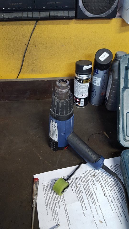

Da bi ločili steklo z zgornjega dela ga moramo s primernim fenom najprej po robu pogreti da lepilo odstopi:

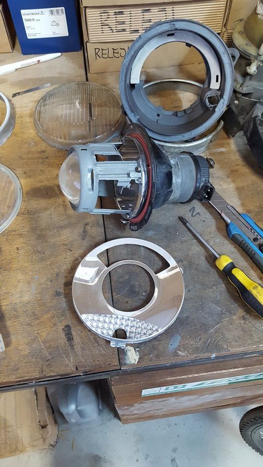

Tako dobimo kratko luč v prafaktorjih. Predelovalo se bo plastiko okrog leče (z lunca izrezom), ter zunanje okrasne železne obročke:

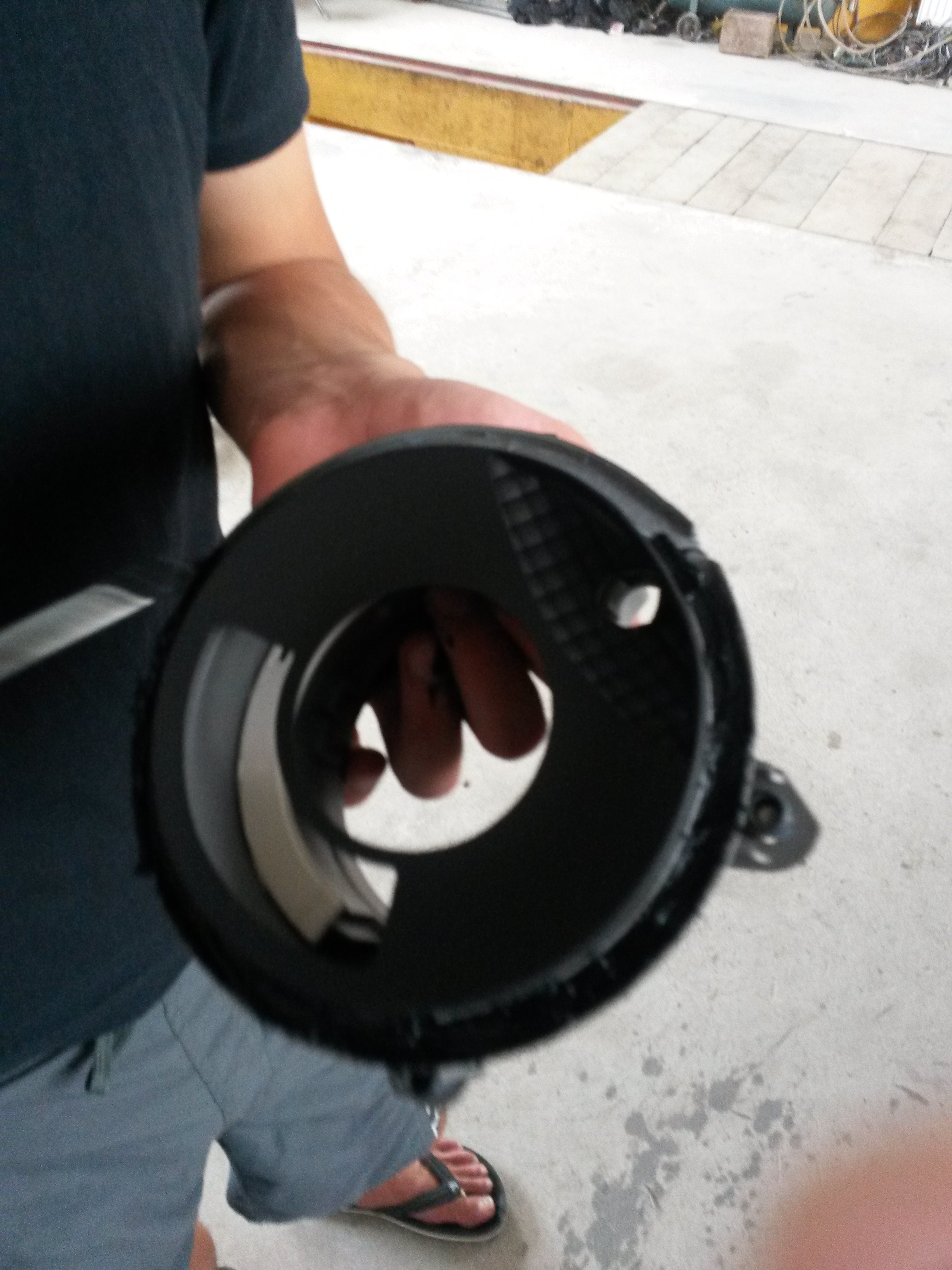

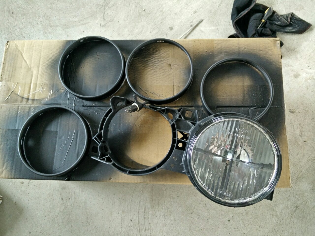

Plastiko okrog leče ter obročke se z vodobrusnim papirjem pripravi na barvanje, potem pa z navadnim matiranim sprejem pobarva:
Ko imamo to pobarvano lahko začnemo kratko luč sestavljat nazaj. Predtem seveda dobro očistimo parabolo ter zunanje stekelce. Uporabljen silikon pri sestavljanju je navaden črni Sikin za vetrobranska stekla. S silikonom zamažemo po utorčkih v zgornjem ohišju ter pobarvano plastiko okrog leče vstavimo notri:
Na koncu namažemo dobro s silikonom še zunanji rob ter položimo steklo in pri tem pazimo, da je pravilno poravnano. Privijačimo spodnji del ohišja nazaj na zgornji del, montiramo pobarvane obročke in predelava kratke luči je konačana. Postopek ponovimo še na drugi strani.

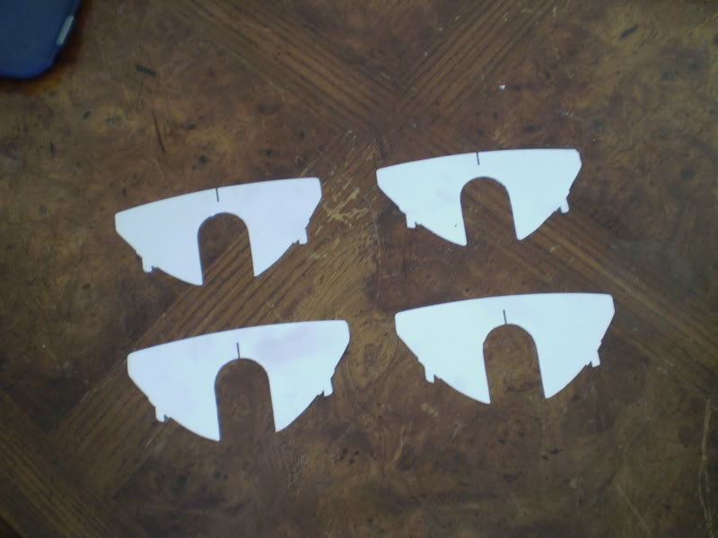

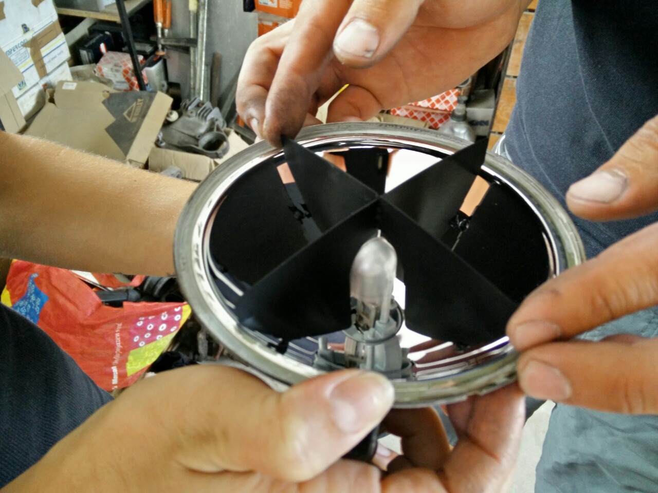

Pri dolgih lučeh je postopek podoben le da tu dodatno potrebujemo še križce, ki se montirajo na parabolo. Križce lahko izdelamo sami iz tankega pleha ali pa kupimo že narejene (ebay,...):

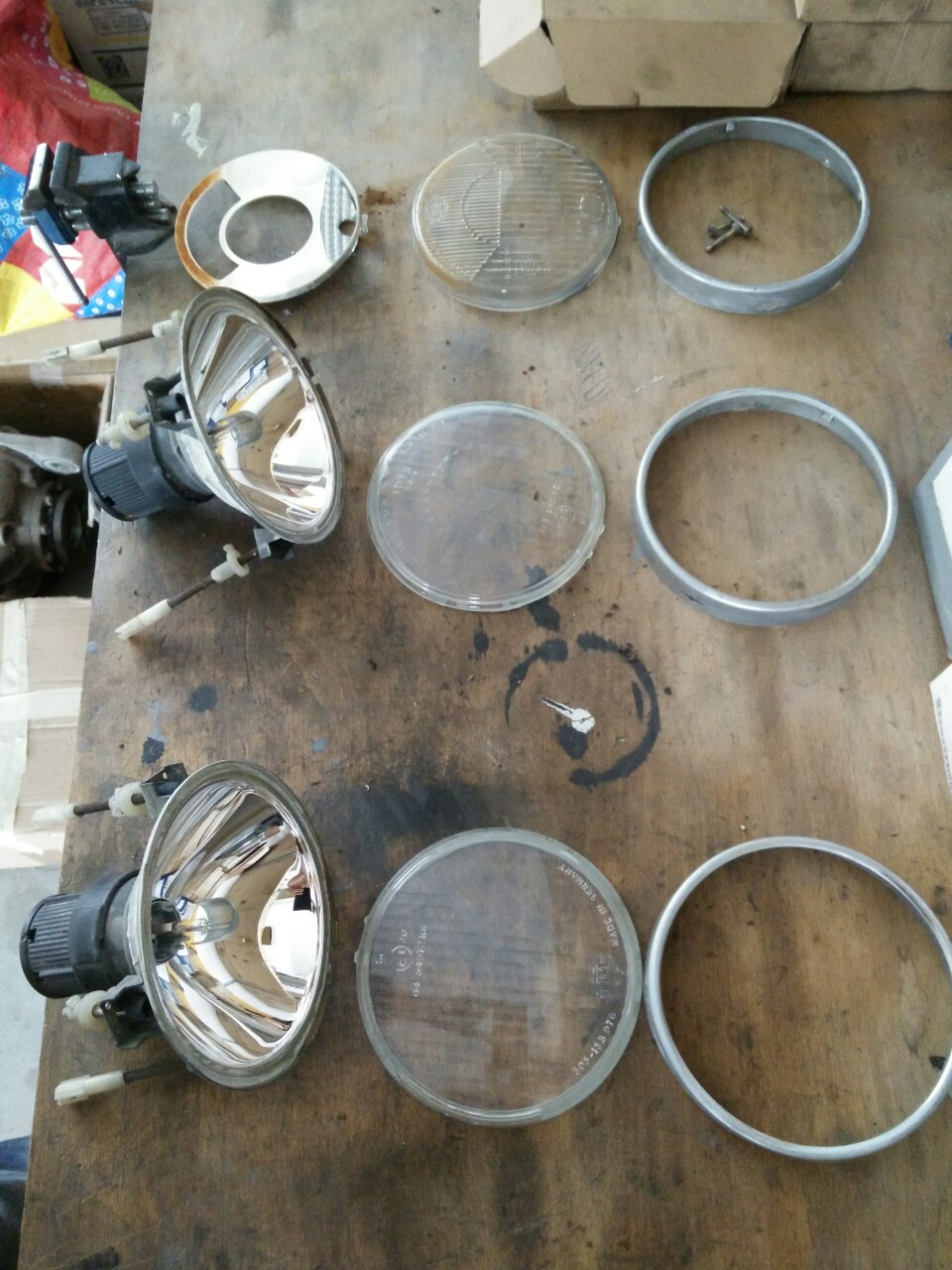

Steklo in obročke odstranimo po istem postopku kot pri kratkih lučeh in pogled na elemente izgleda nekako takole:
Ker moramo križce tukaj pritrditi na parabolo je pomembno, da jo prej dobro očistimo. Same križce pred montažo pobarvamo v mat črno. V originalu se križci pritrdijo na parabolo z majhnimi zavihki, vendar je te majhne luknje narediti brez poškodb v paraboli kar problem. V našem primeru smo zavihke s križcev odrezali in križce 'popikali' na parabolo s silikonom. Pri montaži moramo dobro paziti da so križci pravilno centrirani, saj nam pri tem noben utor ne pomaga:

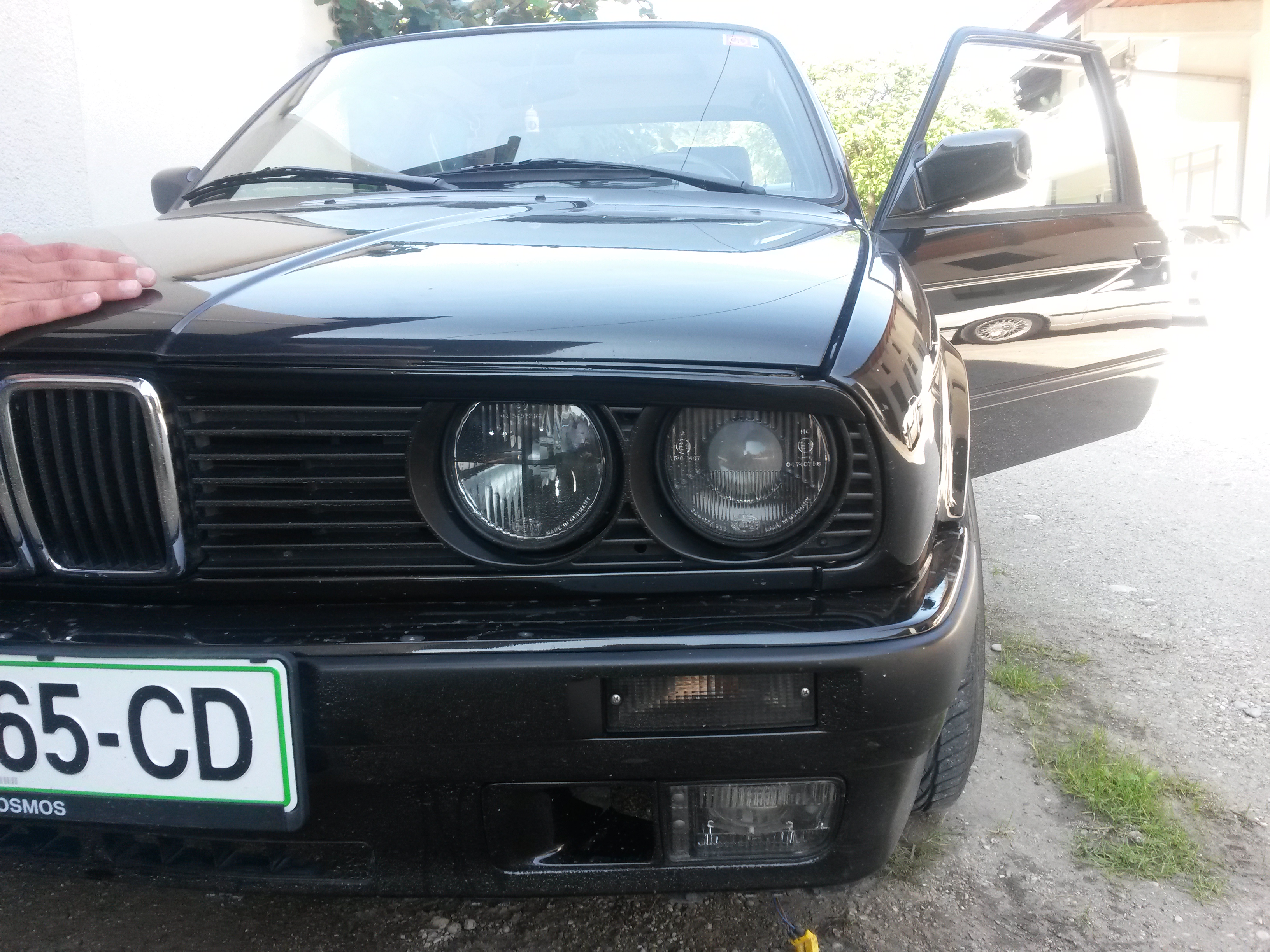

Po istem postopku kot pri kratkih žarometih prilepimo steklo čez parabolo in križce ter dobimo končni izdelek:
Vodja projekta in mentor pri izdelavi vodiča je uporabnik Aleš na katerega se lahko obrnete z naročili oz. vprašanji, vkolikor bi si sami želeli tako predelavo. Zahvala gre tudi uporabnici Tini, lastnici dotičnih luči.
