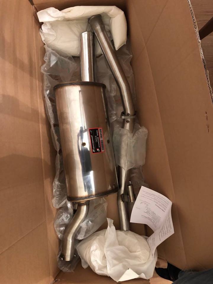

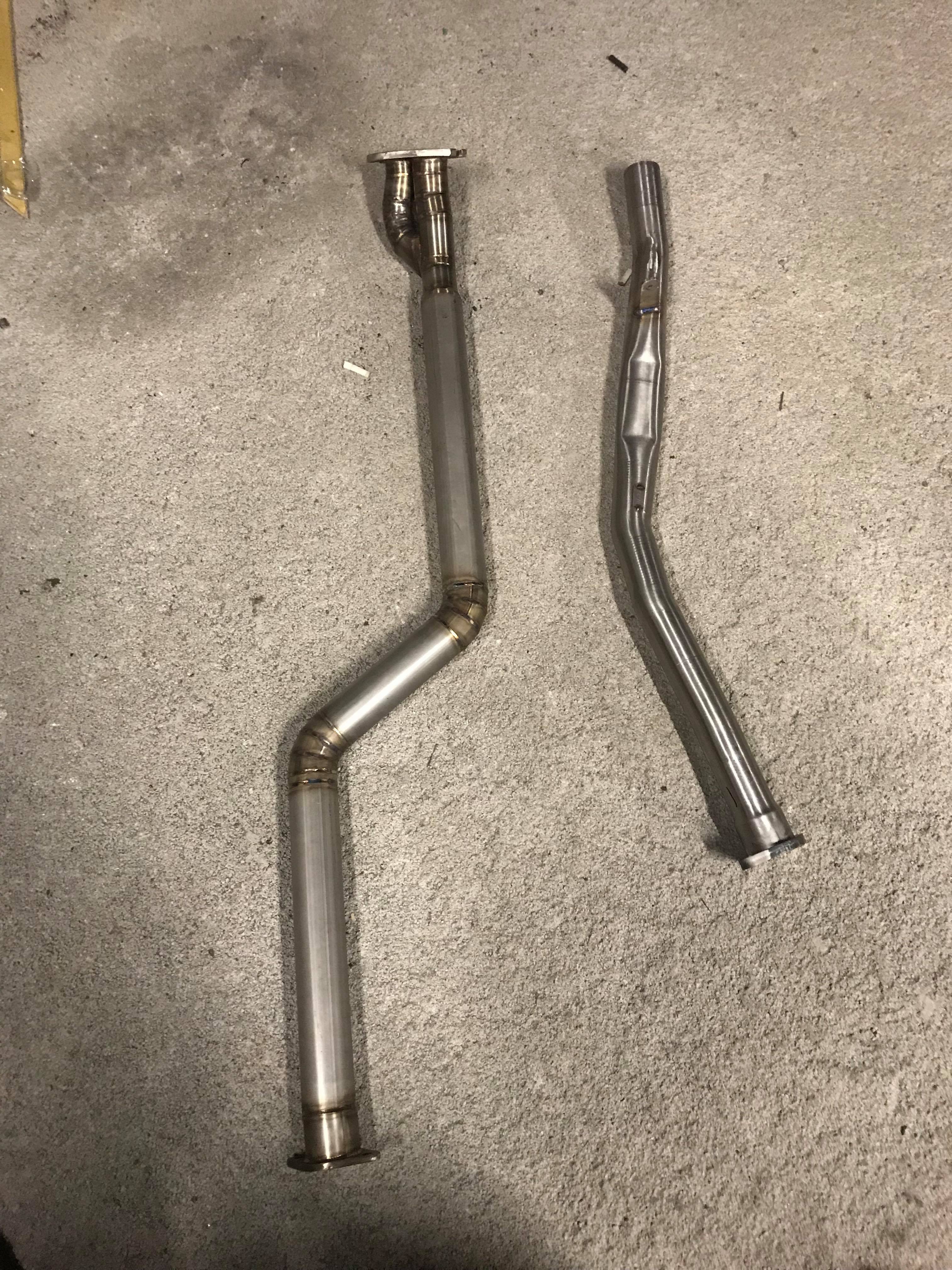

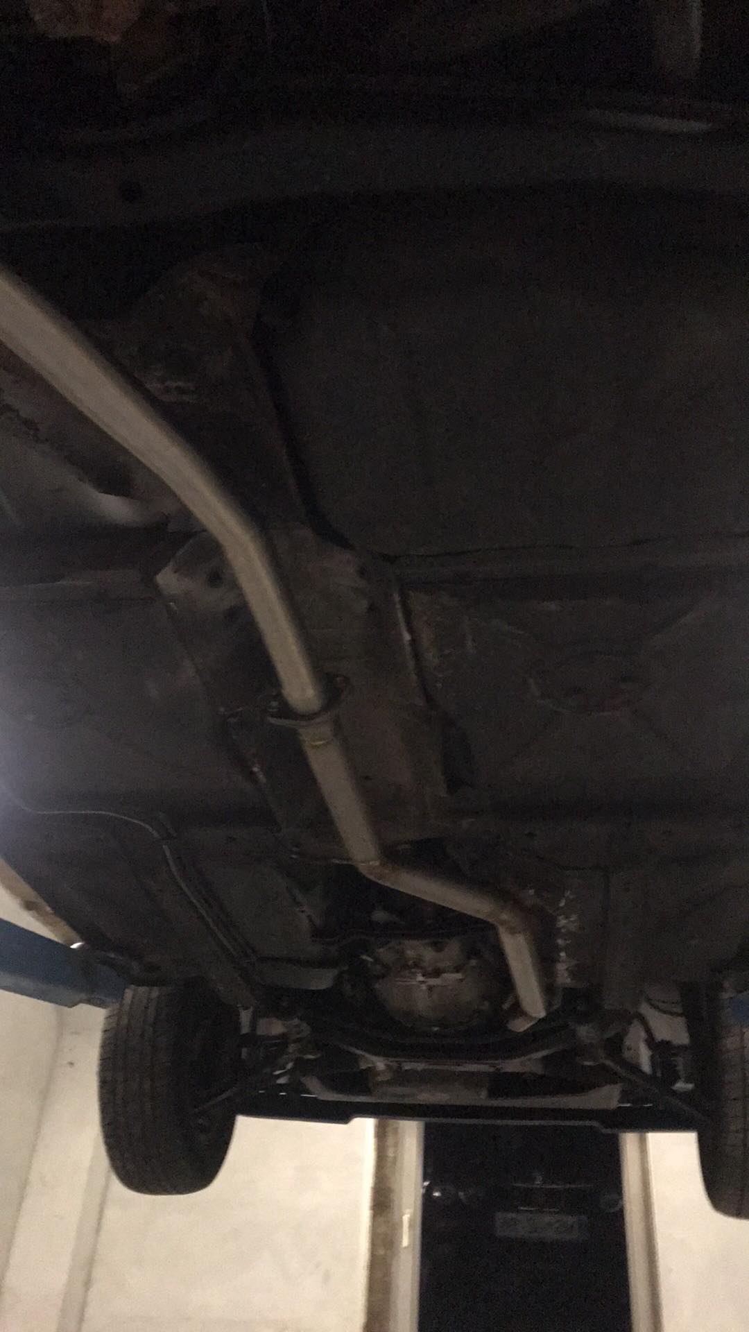

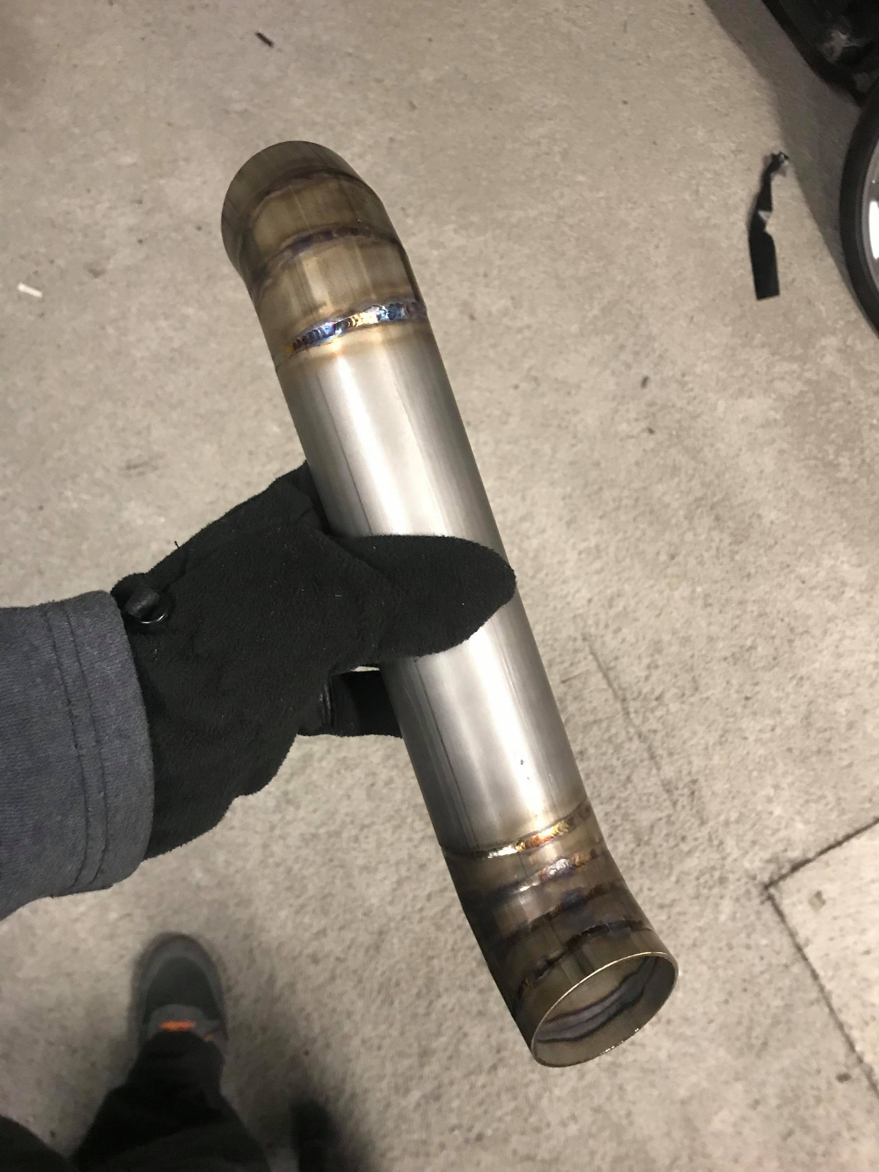

Izpušni sistem je končno izdelan. Na kratko bom predstavil kako.
Za zadnji lonec sem se po dolgem brskanju po internetu in različnih nasvetih odločil za supersprinta z enojno cevjo. Ob nakupu sem dobil še pripadajoč supersprintov center pipe, nekje do resonatorja. Katalizatorja in resonatorja sedaj ni. Naprej je sledila inox cev premera 60mm do kolektorja, kateri je ostal original. Po testiranju sem z zvokom več kot zadovoljen, avto ni preveč glasen ampak tudi tih ni. Po mojem mnenju je tak kot mora biti. Motor se pa tudi veliko lepše zavrti.
Okvirna cena celotnega izpuha je bila okrog 550 €.

Zadnji lonec s center pipe-om sem kupil na uradni supersprint spletni strani. Z davkom je stal priblizno 430€.
Mislim, da bi moralo it skoz tehnični brez težav, saj avto že v originalu nima katalizatorja.

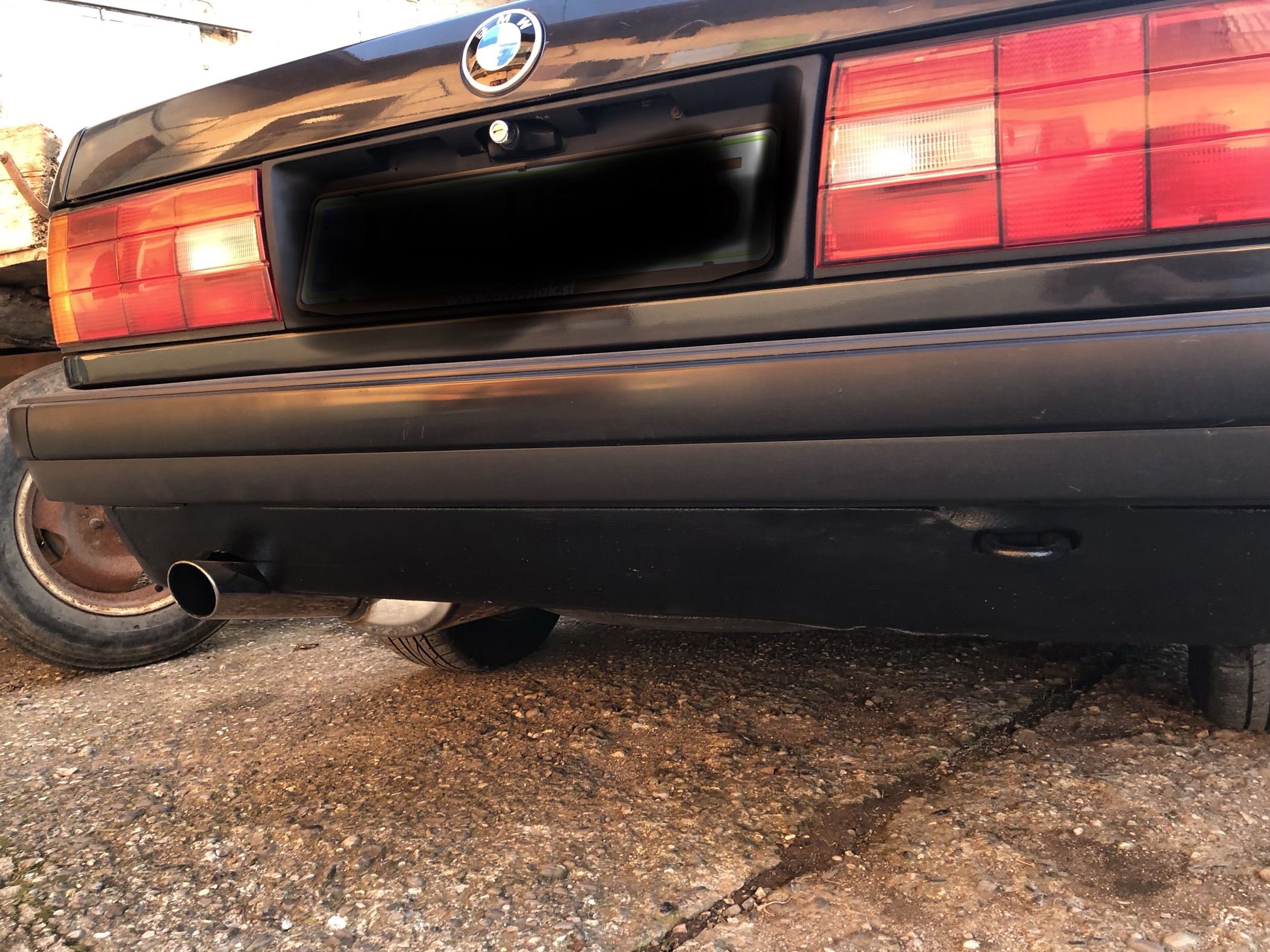

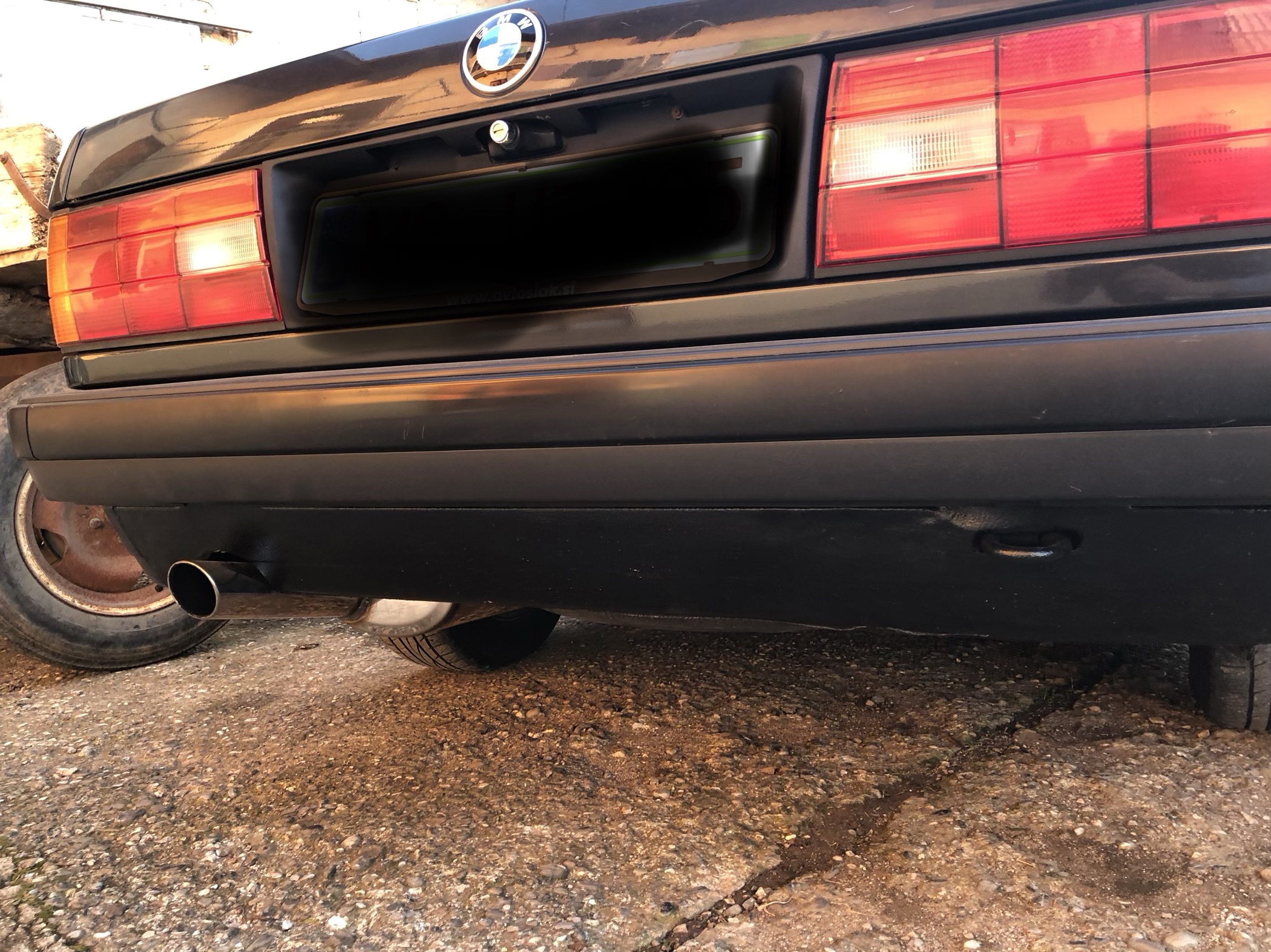

OdgovorNapisal/-a mark_grlj » 24 Jan 2019, 22:16
mas mogoce sliko auta od odzadaj z namontiranim loncem?
mark_grlj
Prispevkov: 61
Pridružen: 15 Nov 2018, 23:20
Re: Izdelava izpušnega sistema (m42b18)
OdgovorNapisal/-a markoja » 26 Jan 2019, 00:00
Imam.
