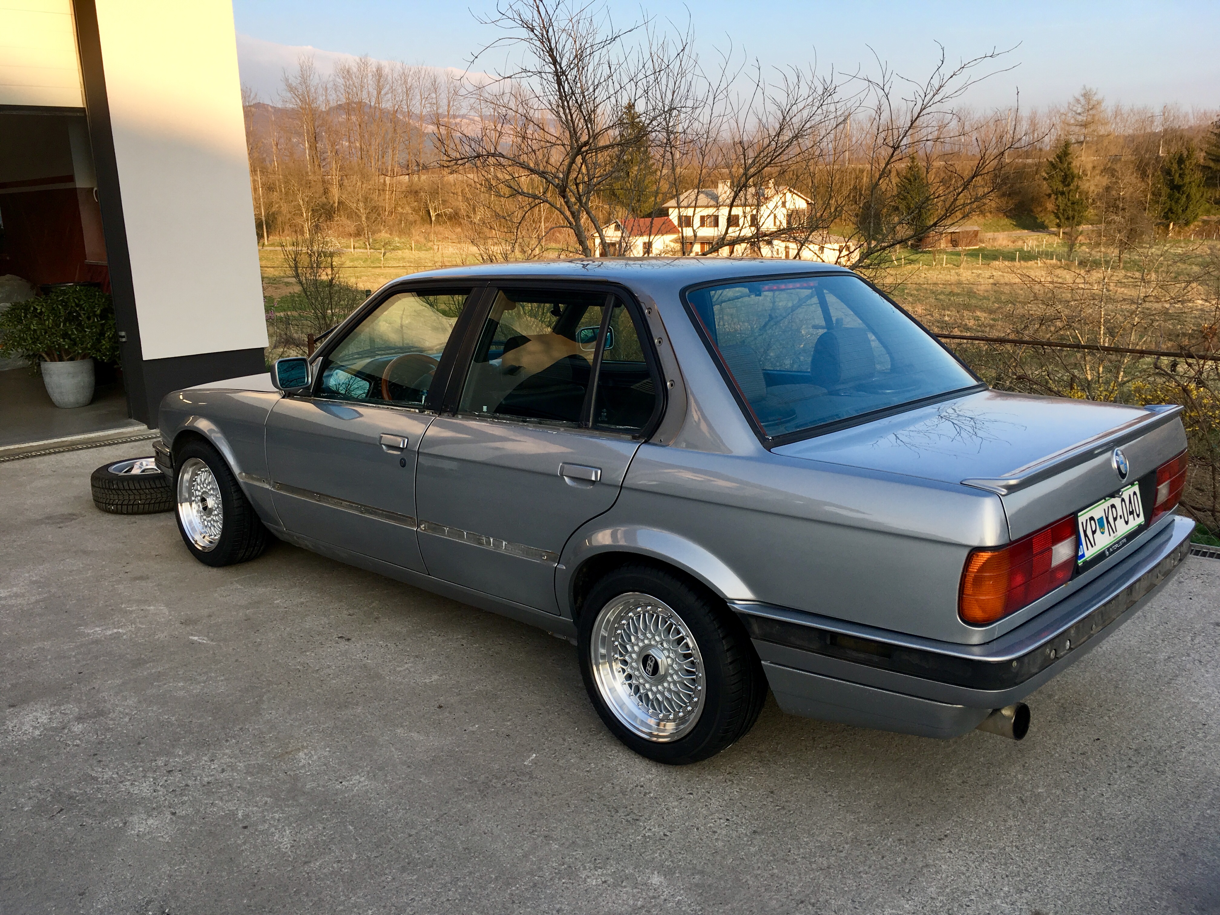

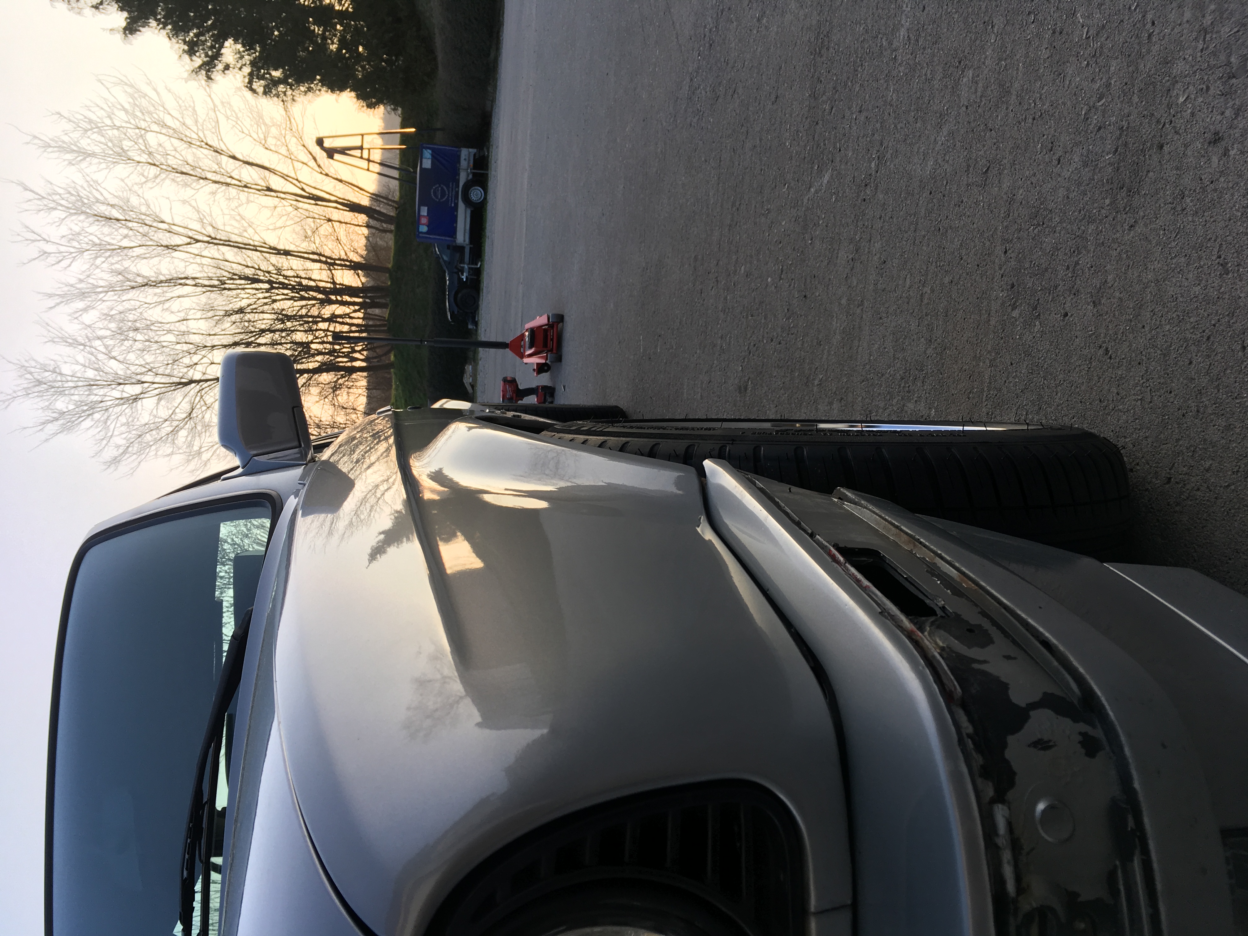

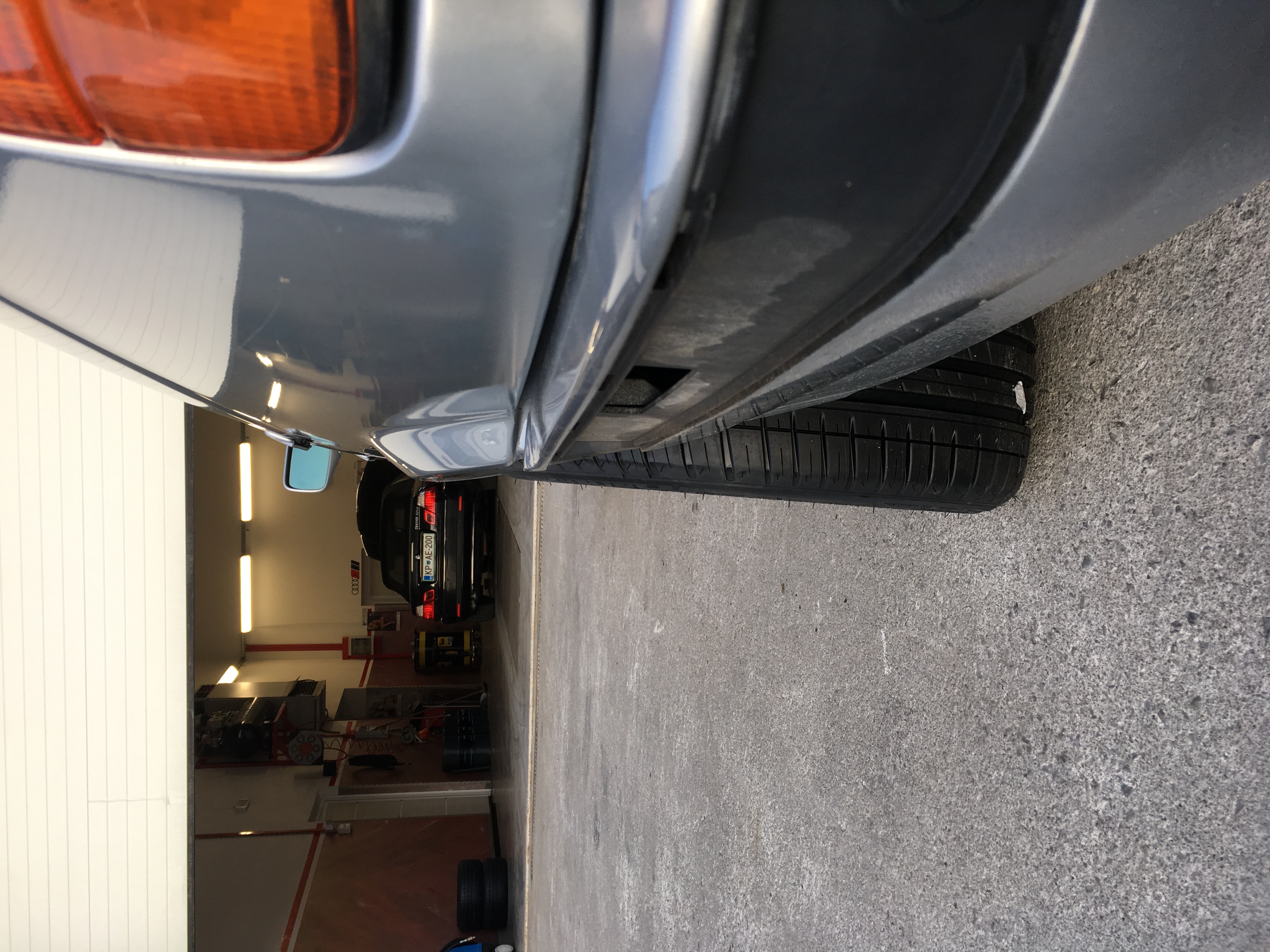

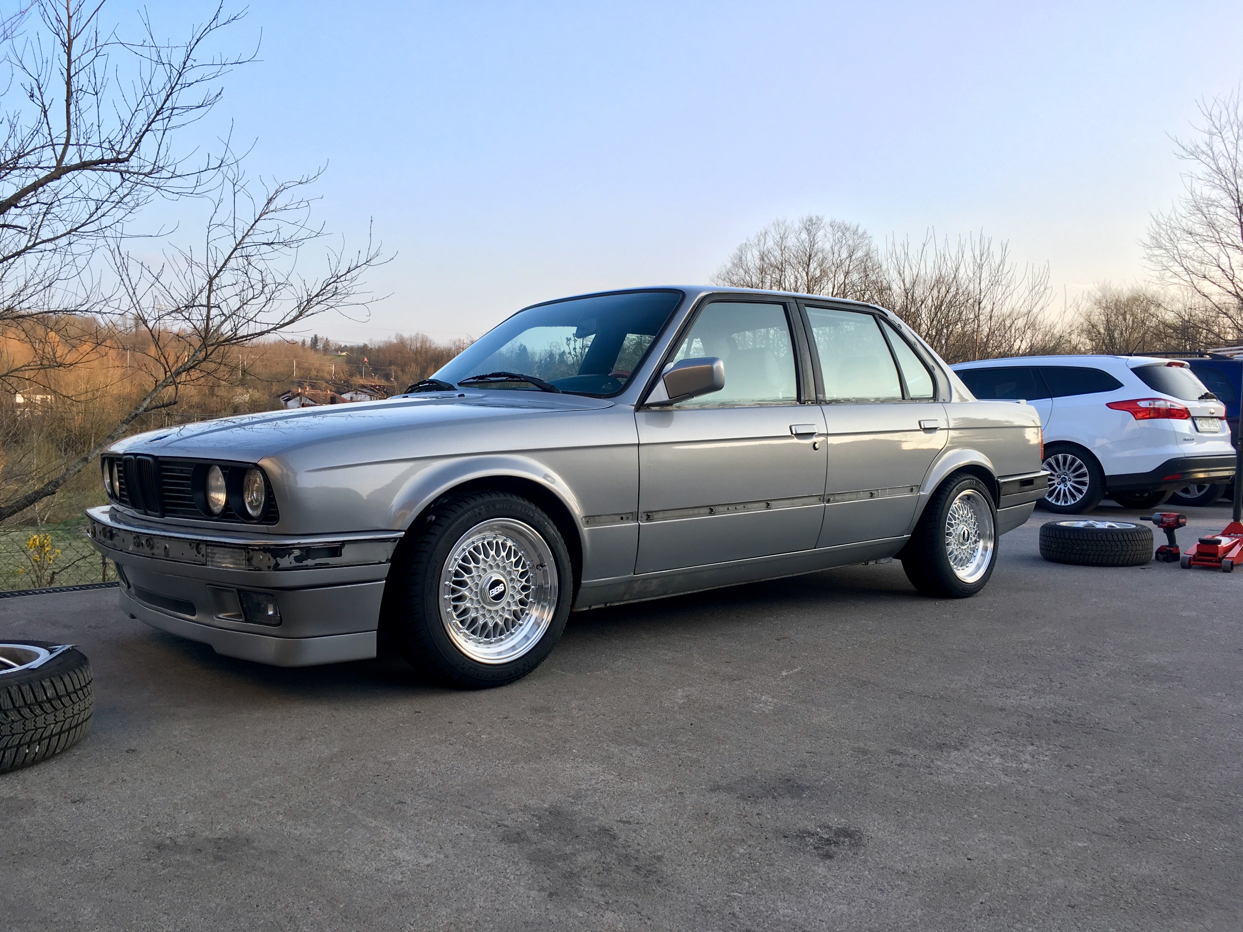

Re: ET platišč
OdgovorNapisal/-a mark_grlj » 25 Mar 2019, 20:45
Evo, mislm da bo kr uredi :D
