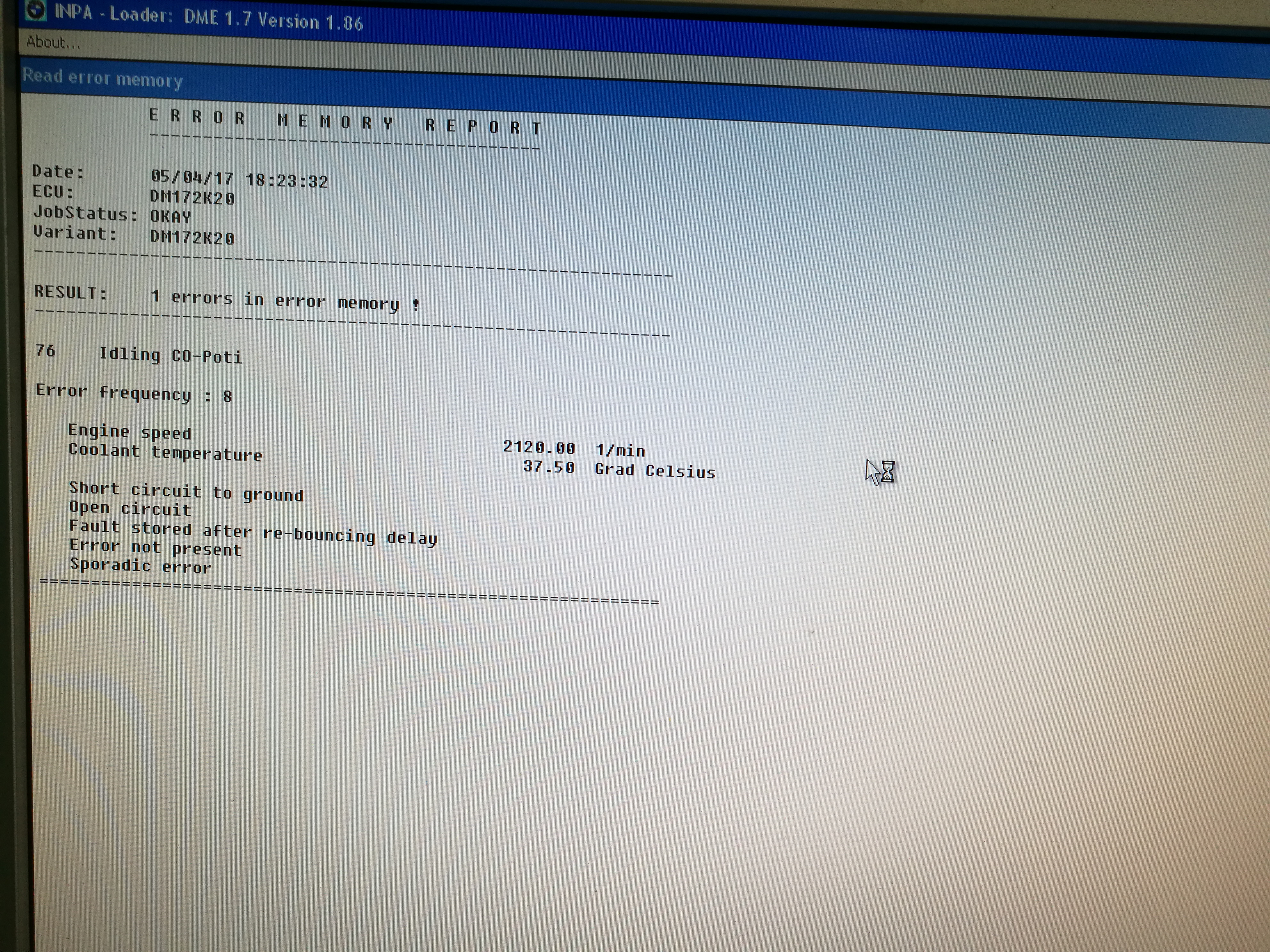

Zdravo.
Imam motor M42B18. Ko je avto ogret mi v prostem teku nihajo obrati. Dogaja se mi tudi to, da pri zaviranju, tik preden se ustavim obrati tako padejo, da avto ugasne.
Če je lambda sonda odklopljena zadeva dosti normalno deluje. Bila pa je že zamenjana, tako, da ni težava v lambdi.
Avto je bil priključen na komp in pokaže napako 76 Idling CO-Poti (slika v prilogi)
Prosim, za kakšno idejo, kaj bi lahko bilo narobe.

Čiščenje motorčka prostega teka (če ga ima) bi mogoče pomagalo. Pri meni na M44 je. Verjetno kje mimo luft vleče. Razpokana cev za zajem zraka.
