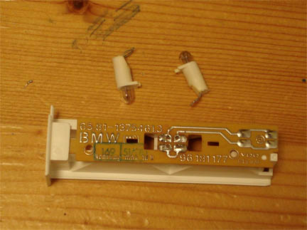

Trenutno se ubadam s problemom iz naslova in me zanima, če je kdo že dal to skozi. :D
Torej, na moji bc2 enoti ena izmed teh dveh žarnic ne deluje:
Ve kdo mogoče ali je možno dobiti točno enake žarnice kot so spodaj na sliki:
Bom povprašal še v Delkotu in Conradu, drugače se bo pa zadevo malo predelalo. :)

Sam z uporčki ne bom kompliciral zaenkrat...grem iskat 2x 6V žarnici z močjo 1-2W v upanju, da jih imajo z istimi dimenzijami. :)
Update: v Conradu ni bilo nobenih žarnic primernih velikosti. V katalogu sicer imajo eno, ki bi nekako dimenzijsko ustrezala samo moč ni prava (0,69W). Vzel sem dve 6V 3W žarnici v Delkotu samo svetita malenkost manj kot original. Mogoče bi bila taka z nižjo nazivno močjo bolj primerna (kot rečeno sem na internetu našel vrednosti 1-2W).

@Urko ti mislis na žarnico za osvetlitev gumbov (jo imam tudi jaz). Jaz moram menjat žarnico za osvetlitev LCD zaslona. Glede tega so vsi BCji enaki. Lokacija ploščice z žarnicama na bcju:

Klasične žarnice res oddajajo veliko toplote samo pri tako majhnih močeh mislim da ni nobene panike. BCji so stari v povprečju že skoraj 30let in se jim usaj na plastiki okrog žarnic na oko ne pozna nič. S tem da moj bc2 izvira iz Kalifornije, kjer vemo kakšno je vreme večino časa. :D
Glede LED pretvorbe...gre za bolj usmerjeno svetlobo v primerjavi z razpršeno svetlobo navadne žarnice, ki je mogoče v tem primeru bolj primerna. No ja, na e30.de izgleda po menjavi čisto ok tako da te možnosti ne bom izključil. :D

Če gre za enake kot so original za osvetlitev LCDja bi bilo super! Se pa bojim, da je Dule mislil na tiste zamenljive.
Jutri grem po LEDice s podatki iz e30.de in upam da kaj najdem. Rad bi da sveti ravno prav, sepravi ne preveč in ne premalo tako da so ti podatki edino kar trenutno imam (Light intensity: 1800 ... 2300 mcd,... -> http://www.reichelt.de/LEDs-super-ultrahell/LED-3-3500-RT/3/index.html?ACTION=3&GROUPID=3019&ARTICLE=31607&OFFSET=16&
Uporček pa: http://www.reichelt.de/2W-Metall-1-0-Ohm-820-Ohm/2W-METALL-330/3//index.html?ACTION=3&GROUPID=3083&ARTICLE=2344&OFFSET=16&SID=14U@fGyX8AAAIAAHOEe-c4c388a502964d42fd6e112f8932e321a&LANGUAGE=EN
Kot rečeno se bojim, da navadni žarnici, ki sem jih kupil v petek ne bosta svetili dovolj in je mogoče ta preverjena LED predelava še najboljša rešitev.
