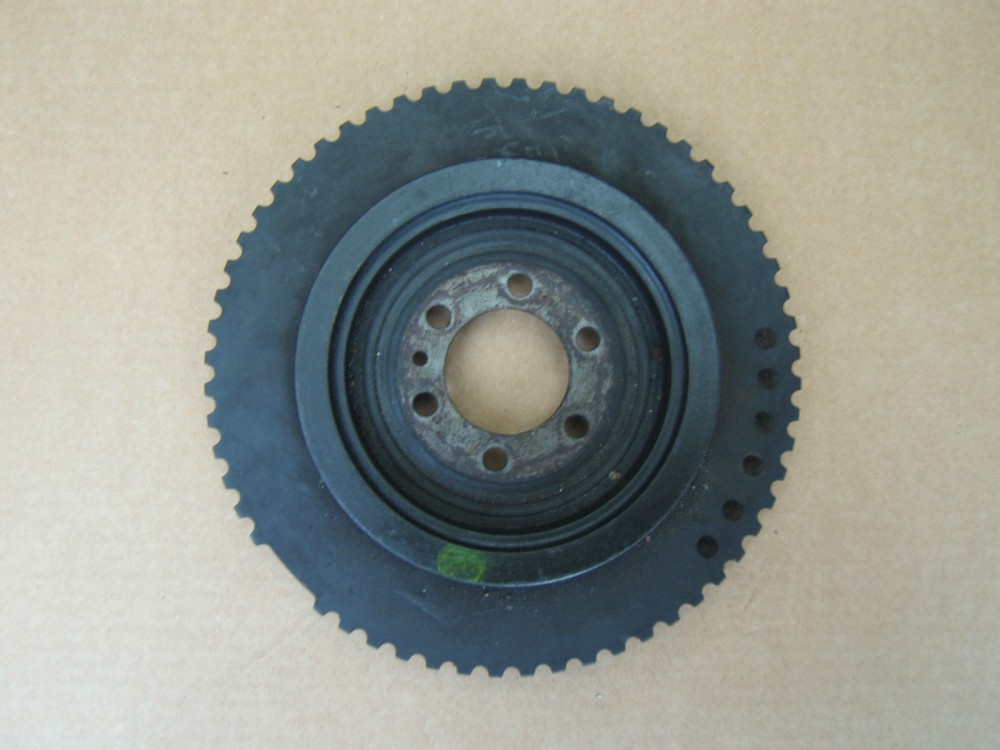

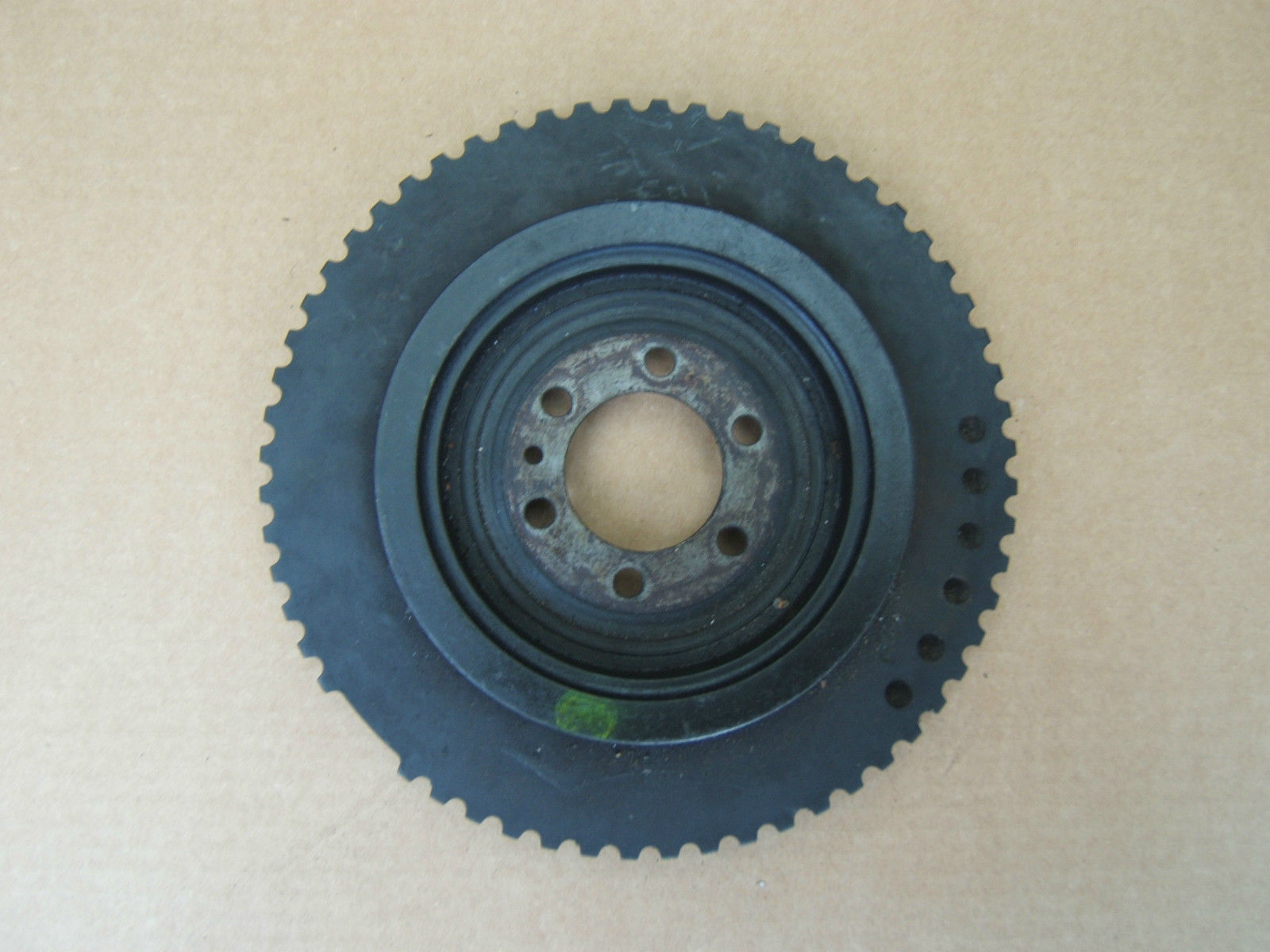

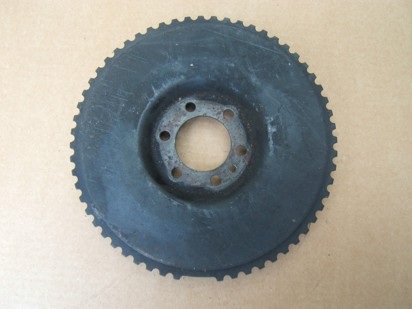

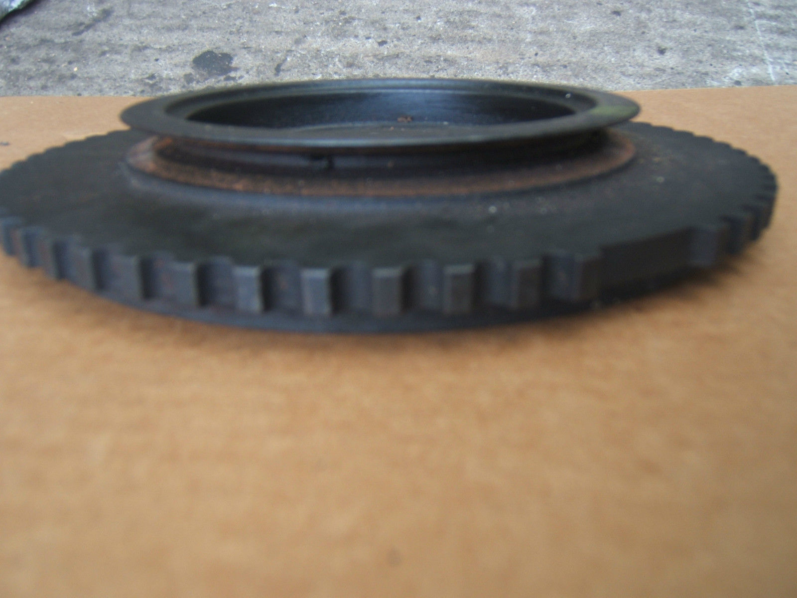

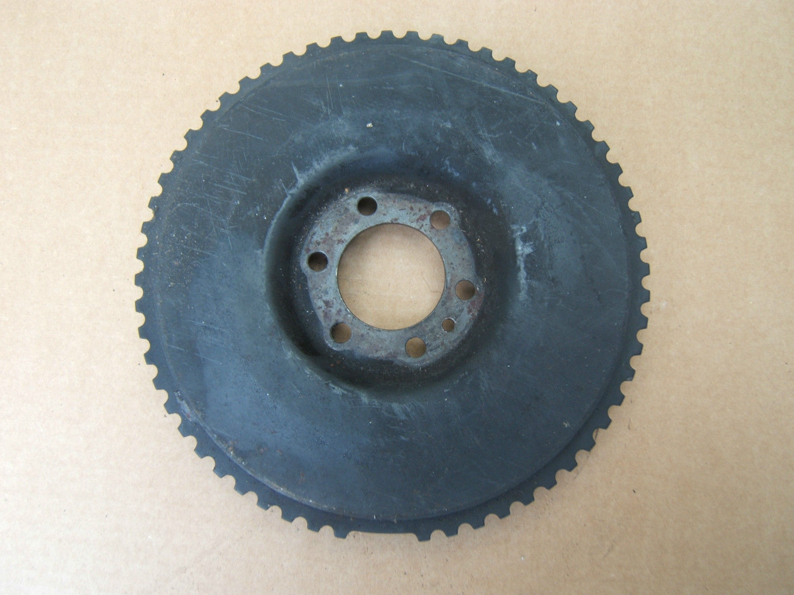

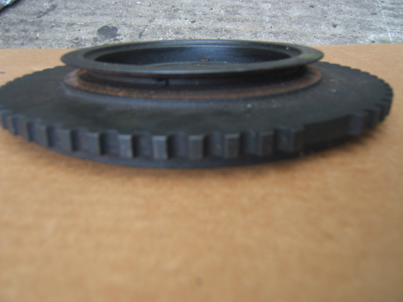

Pozdravljeni, iščem jermenico glavne gredi (SCHWINGUNGSDÄMPFER) za m20 motor. Motor je 2,0 brez katalizatorja ampak kolk sem gledal bi mogla it gor tud od tistega z kat. Tako da če ma kdo kaj takega, mogoče tud cel motor bi prosil za kak info. Rabil bi pa v bistvu samo jermenico...
Prosil bi tudi če bi mi kdo ki ima slučajno kak m20 motor (ki ga ravno obnavlja ali mu je kako drugače pri roki) posredoval mere svoje jermenice, pač premer luknje in premer zunanjega roba. S tem bi mi močno olajšal iskanje po ebay-u in podobno... jaz imam jermenico ki je brez "zobov" ker nimam katalizatorja, bi pa probal vgraditi tako ki jih ima (kot na slikah) se pravi od avta ki ga ima. Zato me zanimajo mere da vidim če paše ali ne. Po slikah sodeč je edina razlika med njima zobniki, tako da če jo kdo ima bi jo kupil.
Vsaka infomacija zelo dobrodošla! ;)

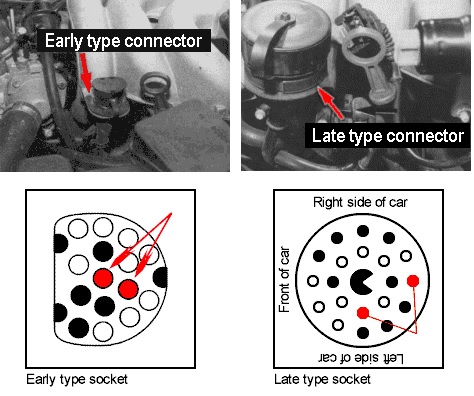

Potrebuješ FL tip (nima veze s katalizatorjem) prednjega vztrajnika/ blažnilnika vibracij.
Pomembno vprašanje pri izbiri pravega blažilnika! Avto oz. motor M20B20 z inštalacijo je PFL (ekspanzija na sovoznikovi strani) ali FL (ekspanzija na voznikovi strani)?

Če pa ne veš, kateri tip ekspanzijske posode originalno pritiče motorju, pa lahko ugotoviš po diagnostičnem konektorju.
Če imaš motorno inštalacijo od PFL motorja (early type), potem moraš imeti jermenico brez zob.

Iščeš torej takšno z zobmi ali brez? Tisto brez imam...
