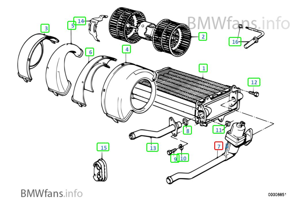

Živjo,
kupim vodni ventil pod številko 7. Kataloška številka je: 64 11 1 386 706. Gre se za FL če je slučajno kaj drugačen od PFL.
LP Jaka

OdgovorNapisal/-a E30kockica » 30 Mar 2020, 00:08
Tole na sliki je za pfl, ce ti pusca ga samo razstavi daj novi o-ring in zategni s sraufi. Tako je bilo pri meni. Imas vse na yt

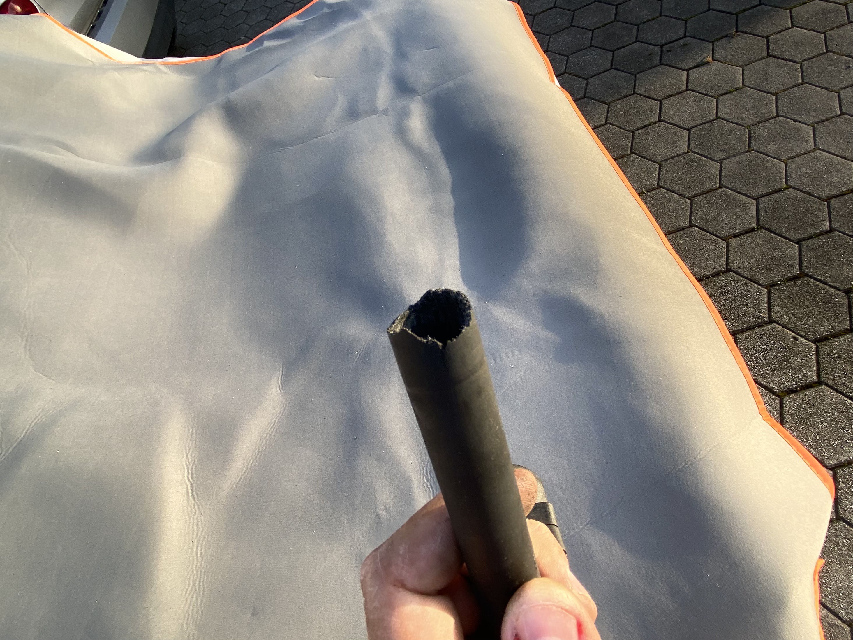

OdgovorNapisal/-a Zefal » 30 Mar 2020, 07:24
Ok, torej avto je FL določeni deli so pa PFL. Problem je ker mi ne pušča, ampak mi je med nedeljsko vožnjo počla plastika kjer pride skozi požarno.

OdgovorNapisal/-a mark_grlj » 30 Mar 2020, 14:32
se mi je isto zgodilo, jes sm ceu samo odrezou da je bla rauna in dau mal dalsi manikot da je prsu pol notr v kabino ker je ta plasticna cev bla pol prekratka in ni prsla vec na drugi strani pozarne vn. 1 leto ze drzi brez problema :)

OdgovorNapisal/-a Zefal » 30 Mar 2020, 16:07
Super! Sm razmišlov v tej smeri ali pa bi dal nekomu zašvasat plastiko da bi podaljšal cev.
Bom pol kar dal drugo cev notri pa bo. Hvala za pomoč.
S čim si pa pol zatesniv to cev?

OdgovorNapisal/-a mark_grlj » 30 Mar 2020, 19:23
objemko gor pa je, ni tako velikga prtiska ta bi jo dol znelo :)
