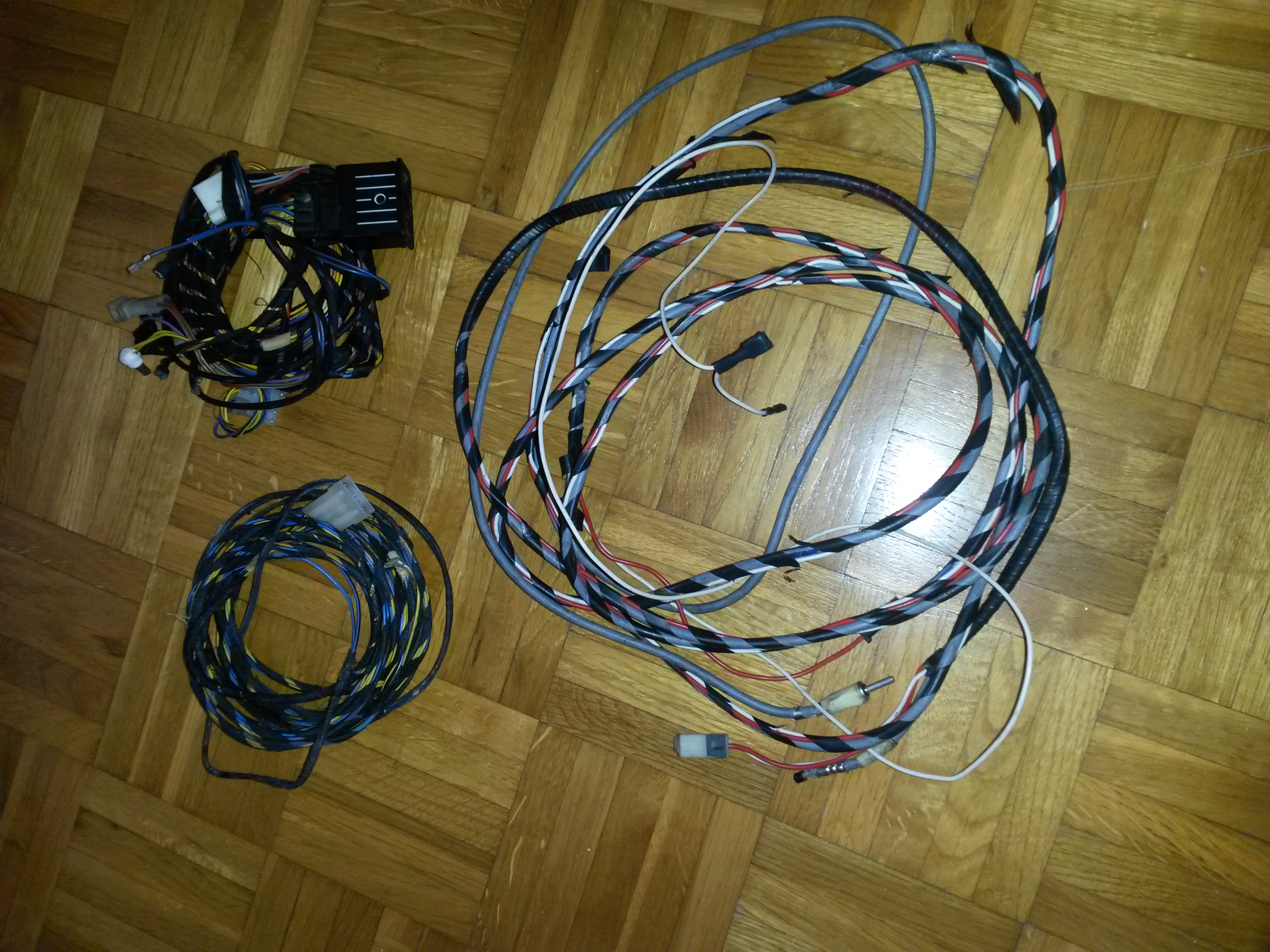

Da ti mogoče malo olajšam zadevo. Sicer originalnih zvočniških inštalacij je obstajalo več tipov, ampak za lažje razumevanje priklopa bo zadostovala ta slika: https://e30.si/download/file.php?id=1308&mode=view
Kot ti je extreme napisal, 4 pinski beli konektor napaja radio in je predvidevam tudi vezan na kontakt ključa. Na sliki iz zgornje povezave se šop kablov s tem belim konektorjem nahaja zgoraj desno. V sklopu istega šopa se nahaja tudi konektor, ki gre na radio (za napajanje) skupaj z zvočniškimi signalnimi kabli. V istem sklopu je še en 4 pinski konektor, ki služi za prenos zvočnega signala na zadnje zvočnike. V njega se priklopi druga inštalacija zgoraj levo, ki se potem priklopi na zadnje zvočnike.
No, tretja inštalacija spodaj je namenjena električni anteni (opcijsko).
Če povzamem: vkolikor nimaš inštalacije za napajanje radia, potem tudi zvočniških kablov ne bo. :)
Glede na to da boš vgrajeval aftermarket zvočnike, lahko enostavno napelješ zvočniške kable ločeno, napajanje radia pa pobereš iz tistih 4ih pinov v omarici za dodatno opremo. Delo bi ti olajšalo, če bi nekje uspel dobiti ta del inštalacije z belim konektorjem, pa potem pretvoriš v ISO konektor za novejše radie. (mogoče imam, sicer komplet prednji del inštalacije skupaj z zvočniškimi kabli. Bom preveril).

Sem našel kompletno originalno inštalacijo, ki je idealna osnova za predelavo na ISO konektor, ker so konektorji na strani radia odstranjeni. Predelavo lahko po dogovoru naredim tudi jaz. Javi, če te zanima:
